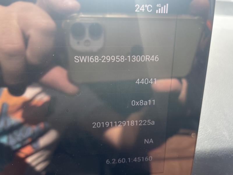

Afgelopen week 2500km gereden naar onder Valencia. Paar dingen die opvallen: 1 op de 5 keer zijn er systemen niet beschikbaar bij het starten vaak achteruitrij camera, soms Android auto. Positief is dat de hele weg de hotspot het goed bleef doen ook na een grens overgang. Eco mode maakt wel veel uit zit nu gemiddeld rond de 15.5 kWh/100 km erg netjes. Tesla laders werken erg goed. Zelfs al 150kW gehaald. :strip_exif()/f/image/SnIyputd2UPr3MujXOJF2IrQ.jpg?f=fotoalbum_large)
Ik hoop wel dat ze nog meer en profiel instelling komen want elke keer Eco mode aan, alarm toon uit, hotspot aan zijn toch vervelende handelingen.

Wel een vraag.. De software versies snap ik niet helemaal... Mijn MPU software eindigt met R21, klinkt heeeeel oud als ik teruglees... Major versie lijkt 69 te zijn voor MPU / MCU (SWI69.... en 69.3.5.0)
En het hidden menu lijkt bij niet te werken. Ik kan klikken op de MPU software versie in systeem menu wat ik wil, maar niets.

Zojuist gebeld met VM A'dam om gelijk een afspraak in te plannen voor de R46 update (zit nu nog op R30). Dame aan de lijn leek verrast te zijn dat je de auto uberhaupt kon updaten en was niet bekend met lanekeeping problemen.shake schreef op vrijdag 11 augustus 2023 @ 14:09:
Gisteren onze luxery mj 2022 als een van de eerste (volgens vm r’dam) geüpdatet naar r46. Echter is er buiten hvac en laadscherm UI weinig veranderd one pedal driving is zeker niet aanwezig en zeer waarschijnlijk ook niet onderweg in komende update’s volgens vk.
De eerste 510km sinds de update is er een wereld van verschil in lka heb hem aanstaan zonder dat je het merkt. Bij dicht op een ononderbroken streep rijden grijpt hij licht in. Maar geen roekeloze bewegingen uit het niets. Onderbroken strepen laat hij je met knipperlichten uit ook rustig naar de volgende rijbaan glijden.
Maargoed, ze heeft de afspraak erin gezet en eerste mogelijkheid was pas in september dus hoop dat dat de auto weer even wat prettiger maakt.

Zojuist gebeld met VM A'dam om gelijk een afspraak in te plannen voor de R46 update (zit nu nog op R30). Dame aan de lijn leek verrast te zijn dat je de auto uberhaupt kon updaten en was niet bekend met lanekeeping problemen.![]()

Vannacht opgeladen met de Lidl thuislader is wel eens gedeeld in het grote mg ev forum. Deze is instelbaar tijdens het laden op 6, 8, 10, 12 en 16A. Op 16A kreeg ik een foutmelding op het lcd display en zag het voltage zakken onder de 200v. Na het laden ook het aantal kW, kWh en tijd voor laadproces op het display. Fijn apparaat!
Ik weet ook niet of de LKA onder de R** nummers valt of iets anders. Ik zal sowieso een andere versie krijgen vermoed ik omdat ik niet het nieuwe 1-pedaldrive model heb maar de "eerste" versie (lux)zephyr_blues schreef op maandag 14 augustus 2023 @ 15:08:
Ik had iets eerder al aangegeven dan mijn auto (de standard) (deze week binnen) op major versie 69 zit, R21. One pedal drive is bij mij wel aanwezig. Dus misschien even op letten dat je 69 laatste release krijgt? Screenshots op dit forum van eind juni gaven nog 68 aan.
Al is er mogelijk ook een verschil in major versies tussen de verschillende uitvoeringen.
Volgensmij zitten er zelfs verschillen tussen welke software op een standard-range zit t.o.v. een Lux, en dan ook weer op het nieuwe 1-pedal model.
Misschien kan @shake een foto delen van zijn gehele softwareversie aangezien die ook een "oude" lux heeft?
Ik zit nu bijvoorbeeld nog op SWI68-29958-13O0R30
NB, blijft natuurlijk te zot voor woorden dat je hiervoor naar de dealer moet ipv een OTA
Ik zit op SWI69-29958-1100R21 en 69.3.5.0 met mijn standaard.
Het hidden menu doet het niet meer bij mij, dus overige versies kan ik niet ophalen
