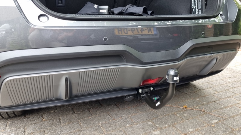

Ron6 schreef op zondag 30 juli 2023 @ 19:16:
Ik heb er een gekocht bij Burghof trekhaken. De trekhaak wordt half augustus bij een 'montagepartner' bij mij in de buurt gemonteerd.
Edit: de trekhaak die is geleverd is van Brink trekhaken, en is specifiek voor de MG4.
Vandaag is de trekhaak gemonteerd.Ik had gevraagd of ze voorzichtig konden zijn, omdat ik geen (te) grote gaten in de bumper wilde . Denk dat het goed gelukt is. Ik ben in ieder geval tevreden.
Afbeeldingslocatie: https://tweakers.net/i/m2GWC0mYVyobD49PXjiAQ1BGH00=/800x/filters:strip_icc():strip_exif()/f/image/dkUnqrPMgNVNkbH2ppndk8av.jpg?f=fotoalbum_large
Afbeeldingslocatie: https://tweakers.net/i/eOZwxH-m5NN75zk0xnH0o4OcE0Y=/800x/filters:strip_icc():strip_exif()/f/image/MhCPH1u5FmiedBDbNSeDpLOb.jpg?f=fotoalbum_large
De kosten die ik heb gemaakt waren als volgt:
Aankoop trekhaak (Bughof trekhaken): €576 - €90 korting = €486.
Montage trekhaak bij 'montagepartner': €490,59
Totaal: 976,59
Als je direct naarTrekhaakcentrum gaat ben je denk ik net iets goedkoper uit, maar deze kosten vallen toch heel wat positiever uit dan de 1250 die VM vraagt.
[ Voor 30% gewijzigd door Ron6 op 17-08-2023 17:52 ]

Ron6 schreef op donderdag 17 augustus 2023 @ 17:46:
Totaal: 976,59
Netjes hoor. Besef me nu pas dat hij voor het mistlicht zit, daarom moet hij natuurlijk afneembaar zijn.
Het belangrijkste is dat je zelf tevreden bent, toch vraag ik mij af of ze die randjes waar ze het gat hebben uitgezaagd niet kunnen afwerken met eoa profieltje of andere manier, er is zat voor te koop, voorbeeld:
https://www.rubbermagazij...fielen/kantafwerkprofiel/
De montage bedrijven zullen toch ook wel begrijpen dat men het netjes wilt hebben, ook al zal het niet altijd even makkelijk zijn om de meest geschikte afwerkprofiel te vinden.
In jouw situatie valt het mee omdat de opening nog vrij klein is. Tip: je zou zelf de bout en moer nog zwart kunnen maken, dat scheelt ook weer, al zal een trekhaak wel nooit een schoonheidsverhogend onderdeel worden ;)

meacount schreef op vrijdag 18 augustus 2023 @ 09:23:
Goed idee. Nee, schoonheidsverhogend is het niet, maar zonder trekhaak kan ik ook niet. Bedankt voor je tips.

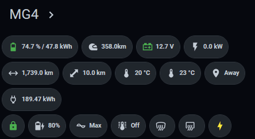

Even wat leuks voor onder andere de home assistant liefhebbers. De app kan er bij mij af, want dit geeft dezelfde opties en meer info. Je hebt ook meteen het inlog probleem niet meer als je met meerdere gebruikers de "app" wilt gebruiken.
Afbeeldingslocatie: https://tweakers.net/i/iiLr91KUk7rRzjdx5dzOTNOhhas=/x800/filters:strip_exif()/f/image/pB8Edr1LoN099kQAyjM5j5IM.png?f=fotoalbum_large
https://github.com/SAIC-iSmart-API/saic-python-mqtt-gateway (werkt met mqtt discovery voor home assistant)
[ Voor 5% gewijzigd door savale op 24-08-2023 14:59 ]
Deze gebruik ik ook, je kan er ook makkelijk een compacter dashboard voor maken:
Afbeeldingslocatie: https://tweakers.net/i/r_gCMTlfqxzjSeyvQchIIAI2hto=/full-fit-in/4000x4000/filters:no_upscale():fill(white):strip_exif()/f/image/hqz0ux1luhiY50iPzClcXGvQ.png?f=user_large

Ives schreef op donderdag 24 augustus 2023 @ 15:03:
Ahh dat is nog even een stuk beter inderdaad. _/-\o_ Hoe doe je dat? :P
  • Ives
  • Laatst online: 03-08 08:42
savale schreef op donderdag 24 augustus 2023 @ 15:11:
Ik gebruik via HACS de Mushroom cards. En dan als inhoud het volgende YAML:

Je gaat VIN moeten vervangen door je eigen VIN natuurlijk, en de properties die sensor.mg4_* noemen moet je zelf maken of een standaard alternatief gebruiken (is vaak een gefilderde versie van een bestaand dataveld via templates).

[ Voor 16% gewijzigd door Ives op 24-08-2023 16:29 ]

@Ives heb het al bijna werkend met dus een simpele find replace. Zou tof zijn mocht je je post nog kunnen aanpassen met de templates voor:
sensor.mg4_mileage_per_day
sensor.mg4_charge_energy
sensor.mg4_range_derivative
sensor.mg4_charge_done_time
(maak je mij en vast een paar andere tweakers blij :P)
Nog iets mafs trouwens:
_soc_kwh en switch.VIN_front_window_defroster_heating heb ik niet :P andere software op de auto? (R33 hier)
Edit: post aangevuld door @Ives. Super bedankt!

Ik heb de templates en instructies aan de post toegevoegd.
Ik denk dat het eerder een andere versie van de python MQTT gateway is, ik zit op die 0.4.0 branch die iets voorzit op develop.

Het was nadat ik het HA dashboard (wat ik al in gebruik had) uitgebreid heb met meer entiteiten. Maar ik heb geen idee hoe ik dit alarm aangezet heb. Iemand ervaring mee. Ik wist niet eens dat er een alarm op de. MG4 zat.....
Welke velden weergegeven worden op een HA dashboard heeft normaal geen invloed op welke MQTT berichten er gestuurd worden, dus kan me niet inbeelden dat de 2 iets met elkaar te maken hebben.
Misschien gewoon een fluke dat de module die de security waarborgt het openen van de koffer ontving voor het "van slot" bericht ofzo? Of dat het "van slot" bericht verloren gegaan is op de CAN bus. Maar ik heb het zelf nog nooit voorgehad.

mrme12345 schreef op vrijdag 25 augustus 2023 @ 14:22:
Ik kreeg vandaag opeens een alarm toen ik mijn achterbak opende en onderstaande mail:
Het was dus ook een fysiek alarm (de toeter ging iets van 10x achter elkaar af).
Heb dit ook gehad op vakantie dochter wilde in de auto blijven met auto op slot tijdens het laden. Toen wilde ze er uit. En ging het alarm af wel 5 minuten.
