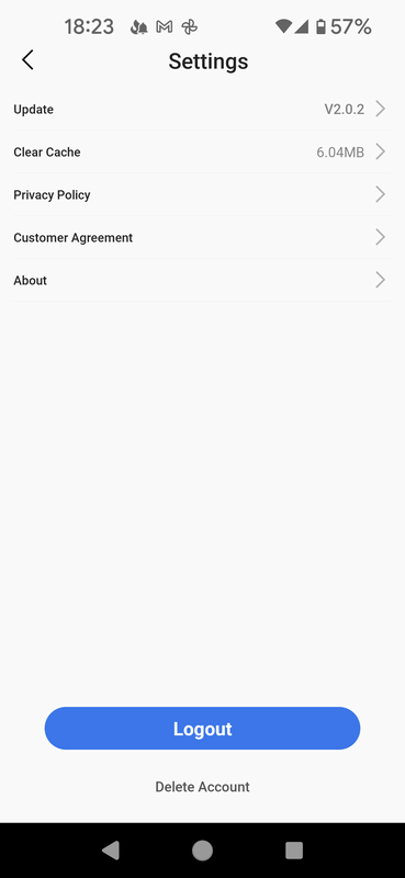

Misschien dat het werkt als je de verkoper vraagt om zijn account in de app te deleten

youock schreef op vrijdag 3 mei 2024 @ 15:20:
Vorige week heb ik me al gemeld met mijn issue dat ik mijn telefoon niet kan verbinden.
Ik krijg wel een QR code te zien in de auto, maar de telefoon geeft aan dat de auto al gekoppeld is.
Dat zou kunnen want ik heb de auto tweedehands.
Vandaag bij Van Mossel Amersfoort geweest, maar die leken erg weinig kennis te hebben van de MG4. Ze gaan nog wel navraag doen bij MG Nederland.
Hoe zijn jullie ervaringen met andere VM vestigingen? Bijv Amsterdam.
  • zephyr_blues
  • Registratie: Augustus 2023
  • Laatst online: 05-01-2025
pasmanm schreef op vrijdag 3 mei 2024 @ 18:27:
Misschien dat het werkt als je de verkoper vraagt om zijn account in de app te deleted.
Deleten lijkt me niet de juiste optie, mogelijk blijft de auto dan gekoppeld. Als je al contact kunt krijgen met de verkoper, beter vragen de auto te unbinden vanuit de app, zoals in dat filpje een stukje terug in de thread.

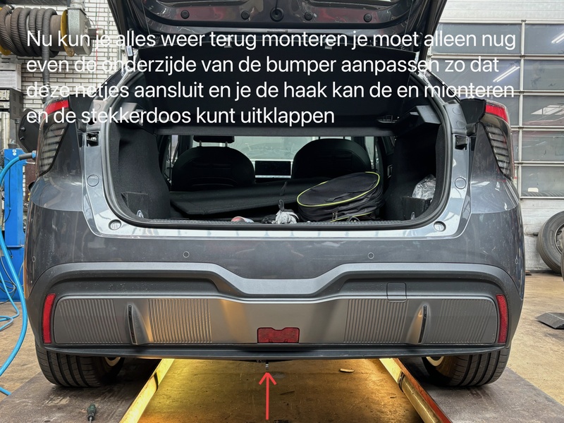

Ik was 80 euro kwijt voor de lader en 50 euro o.i.d. voor een extra aardlekautomaat, de ymvk-kabel had ikm nog liggen van de installatie van mijn zonnepanelen :P
Ik heb zelf een net beugeltje getekend en geprint met mijn 3D printer, dus de grannycharger kan ik netjes aan de muur hangen
[ Voor 3% gewijzigd door -tom-562 op 05-05-2024 21:37 ]

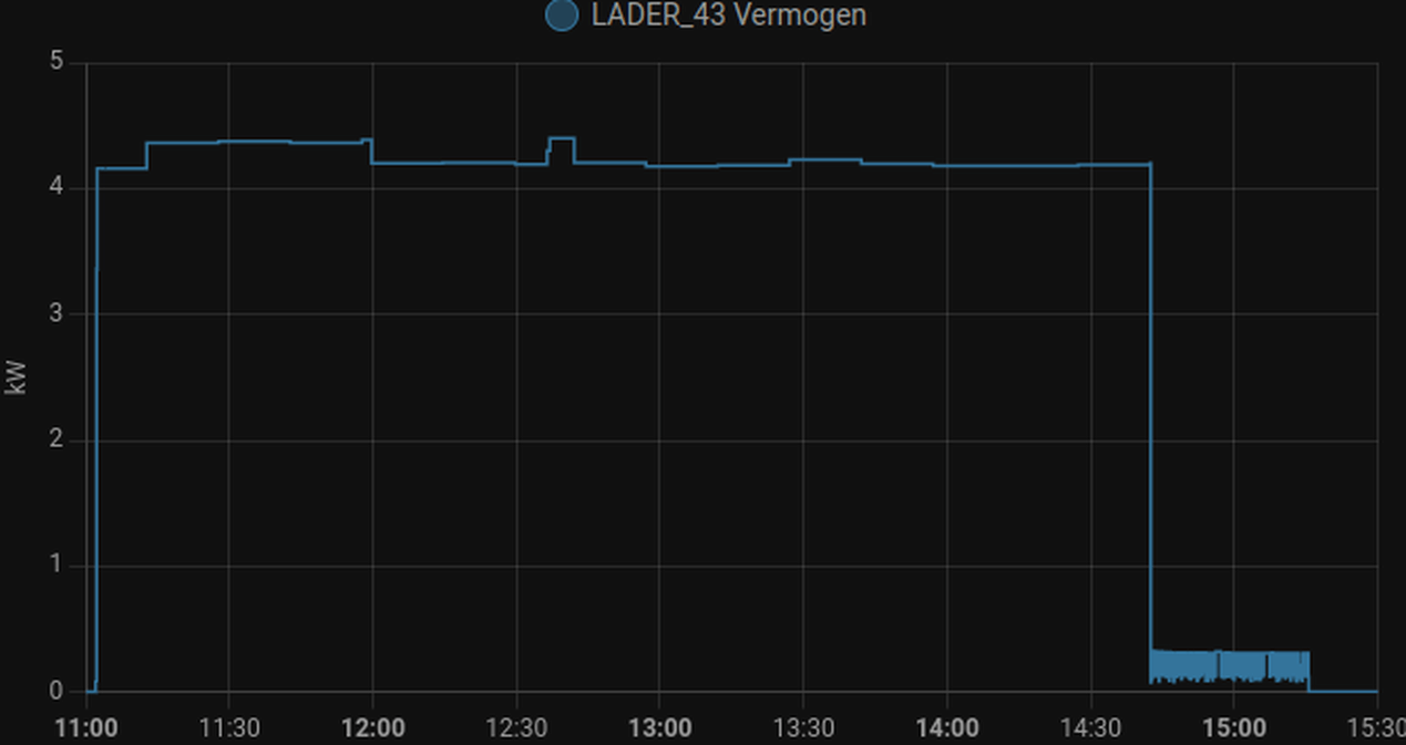

De laadcurve van de easee laadpaal. Nadat het ingestelde percentage bereikt is blijft de lader nog 200 a 300 watt trekken. Ik denk dat dat het balanceren van de cellen is.
Afbeeldingslocatie: https://tweakers.net/i/zV-elHcofcsJ6hB9cCwjjp4dt4Y=/x800/filters:strip_exif()/f/image/oe9juGzbWL8na9HHXFBhgPjb.png?f=fotoalbum_large
MTVenus E V1 154.BMS.215 esp32RS485 · ShellyEmulatie · 18ZP 6*APS 5.9WP · EaseeHome · MG4lux2023 · ThemaV 7kW esp32RS485

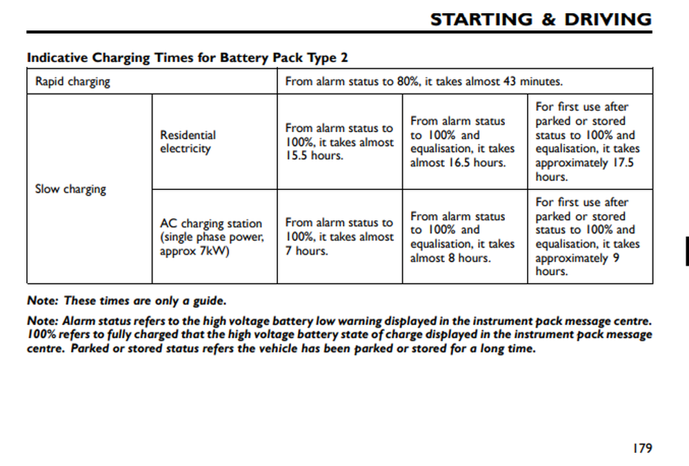

Racemol schreef op maandag 6 mei 2024 @ 13:01:
De auto doet het zelf en alleen als het nodig is. Je ziet het dus niet elke keer, bij mij gemiddeld ongeveer 1x per maand.
Het valt mij altijd op omdat ik de auto alleen een dagdeel laadt op het werk en hij soms dus na de lunch nog bezig is terwijl hij normaal al klaar is met laden. Op die momenten is hij dus aan het balanceren. Ik kan mij voorstellen dat als je savonds / snachts laadt je dit mist.
Ik geloof dat de auto het overigens ook meldt als je te lang niet gebalanceerd hebt en hij dan aanraadt om een keer traag te laden. Dit heb ik alleen van andere gebruikers op forums gelezen en nooit zelf gezien.
Als dat zo is, waarom staan op blz 188 en 189 dan alleen 100% percentages vermeld?
Volgens de garage bouwt elke accu het wattage af als de ingestelde waarde bijna is bereikt, zonder het op 0 te zetten. Dat is ook mijn ervaring. Of dat bewijs is voor balancing... ??

Verwijderd schreef op maandag 6 mei 2024 @ 18:15:
Geen idee, ik heb de handleiding niet geschreven en ik deel alleen mijn ervaring. Ik ben niet zo van de papiertjes en ik ga liever af op mijn zintuigen en intuïtie. Ik kan je echter verzekeren dat wat ik schrijf door mij is geobserveerd is en ik niet zomaar wat verzin. Doe er mee wat je wil.
Edit: Heb je het toch voor elkaar dat ik met papiertjes bezig ga... ;) Ik heb de handleiding er bij gepakt, ik heb 'm alleen in het Engels en dit kunnen vinden over 'equalisation'. Zie plaatjes hieronder.
Zoals je kunt lezen wordt er nergens echt gesproken over wanneer hij over gaat tot equaliseren alleen dat je het moet uitvoeren en als dit niet gebeurd je hier automatisch bericht over krijgt "please slow-charge the vehicle". Merk daarbij op dat er niet over een percentage wordt gesproken alleen de manier waarop er geladen wordt (slow).
In screenshot 2 zie je een geschatte tijd waarbij tot 100% wordt geladen en een equalisatie wordt uitgevoerd. Hier komt de verwarring wellicht vandaan. Er staat echter niet dat je tot 100% moet laden om te equaliseren er staat alleen een voorbeeld om een tijdsindicatie te geven bij laden tot 100%.
Nergens in de handleiding wordt expliciet vermeld tot welk percentage je moet laden om te balanceren en ik vermoed (maar dit is wel een aanname) dat het bij elk ingesteld percentage mogelijk is. Ik zie het zelf gebeuren bij 80% - 90% en 100% maar lager dan 80% laad ik ook nooit :+
Wat je schrijft "bouwt elke accu het wattage af als de ingestelde waarde bijna is bereikt" is overigens niet waar. Ja, naar mate de accu voller is gaat hij wat langzamer laden maar ineens overschakelen van ~10 kW naar 0,2 kW omdat hij bijna op 80% is aangekomen is kolder. Hij gaat door met 9.8 kW tot bija 80% vertraagd dan wat en stopt dan abrupt (tenzij hij gaat balanceren, zie mijn eerdere bericht). Zie ook de grafiek van Wrak hierboven waarbij hij van 10 kW naar 3 kW gaat en dan ineens naar 0.2 kW. Die laatste stap is echt het balanceren want die zie je niet elke keer bij laden, alleen sporadisch.

Racemol schreef op maandag 6 mei 2024 @ 21:54:

Zo te lezen nogal wat verwarring over het begrip/de begrippen - balancing/egalisatie/vereffening/optimalisatie waarvan ik aanneem dat men hier met de verschillende benamingen allemaal hetzelfde bedoeld, namelijk de modus waarin de MG4 zijn hoogspanningsaccu onderhoud en waarbij het systeem alle cellen in het batterypack zoveel mogelijk probeert gelijk te maken.
In de gebruiksaanwijzing is er eea over te vinden en als men begint bij blz 180 en volgende dan wordt men al lezende al iets wijzer.
De vereffeningslading kan alleen bij langzaam laden en dat is dan ook inclusief de 22Kw AC palen die je eventueel bij je in de straat kunt vinden en vind plaats als je de hoogspanningsaccu oplaad tot 100%.
In de gebruiksaanwijzing wordt aangeraden om elke maand een keer op te laden tot 100% om zodoende een vereffeningslading te starten, doch zal de MG4 dat niet doen bij elke keer tot 100% laden is mijn ervaring. Het systeem geeft wel een melding als het nodig is om een vereffeningslading te starten.
In mijn eigen ervaring is het 1x per 2 of 3 maanden dat ie het nodig vind om de boel te optimaliseren, zal ook wel afhangen hoe je je MG4 gebruikt, men heeft het vaak over anderhalf uur extra voor de vereffeningsmodus, maar mijn eigen ervaring is dat het wel een uur langer kan duren en je na 2,5 uur extra je de MG4 weer los kunt koppelen, onderweg heb ik deze cycles wel eens onderbroken, dan mag ie zich daar op een ander tijdstip als het beter uitkomt de tijd voor nemen.
Het egalisatie proces is/schijnt complex te zijn en er is wel wat over te vinden, bijvoorbeeld:
YouTube: MG4 EV Battery Balancing - How to?
een technische uitleg:
https://www.digikey.nl/en...ve-balancing-technologies
Hoe het precies werkt bij de MG4 kan me niet echt boeien, kan er toch niets aan veranderen en het enige dat van belang is dat je weet dat het nodig is en dat je het zo af en toe moet laten gebeuren en als je je jaarbeurtje laat uitvoeren wordt er wel uitgelezen wat je allemaal met je MG4 hebt uitgevreten en of je je dan ook hebt gehouden aan de aanwijzingen van het systeem en je gebruiksaanwijzing, zeker als je komt zeuren met een garantieclaim ;)
  • wrak
  • Laatst online: 05-10 09:46
Onderstaande grafiek van gisteren is een paar uur overschot laden op de zonnepanelen tot 80%. Ondanks de duidelijke taal in de gebruiks aanwijzing zie ik de auto hier het laatste half uur 0.1 -0.3 kW trekken. Ik interpreteer dat als het balanceren van de cellen. Na deze balanceer aktie geeft de auto het signaal klaar met laden aan de easee lader.
Afbeeldingslocatie: https://tweakers.net/i/UypHJJUHq_dJF9GSQ9c25krloqs=/full-fit-in/4000x4000/filters:no_upscale():fill(white):strip_exif()/f/image/tH52eGxGFlRhpC18pvMQ5XKo.png?f=user_large

  • thien
  • Laatst online: 01-10 19:21
Eindelijk navigatie kunnen updaten kreeg steeds fout VN niet klopte bestand gedownload met macbook air.
Nu met een window laptop gedaan het zip bestand uitlaten pakken op de usb -stick en het updaten is gelukt

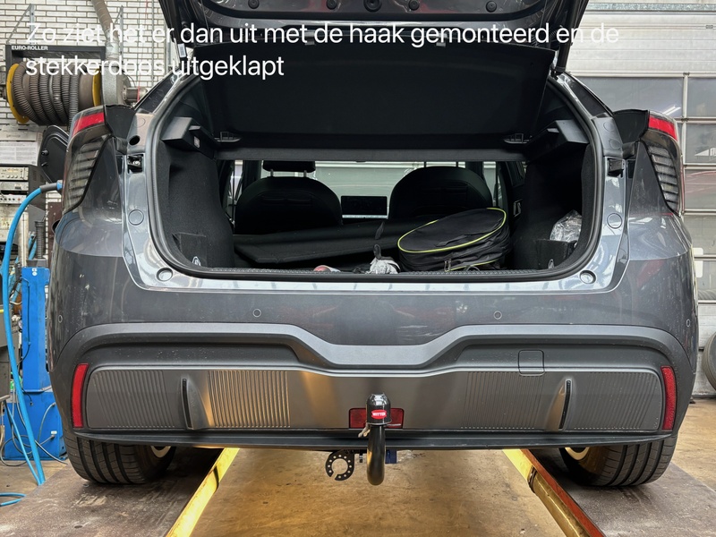

  • Xtra40
  • Registratie: Mei 2024
  • Laatst online: 22-05-2024
ik heb onlangs een hele inbouw beschrijving gemaakt van het inbouwen van mijn eigen trekhaak waar je geen gat achter in de bumper krijgt maar onder in
ziet er in mijn ogen toch 10 keer beter uit dan die van brink ???
je ziet alleen als je goed kijkt het oogje waar je je veiligheids kabel in haakt
Afbeeldingslocatie: https://tweakers.net/i/8L27l9usuYpc4MW8cWaB7oHOLjo=/800x/filters:strip_icc():strip_exif()/f/image/yuIcEK6ggu39HStAh8isa9ph.jpg?f=fotoalbum_large
Afbeeldingslocatie: https://tweakers.net/i/or9aQGKQ3xvK87iE2HRw2q2gA_A=/800x/filters:strip_icc():strip_exif()/f/image/S5DUFex5uAAMOe3Fir7eMqai.jpg?f=fotoalbum_large

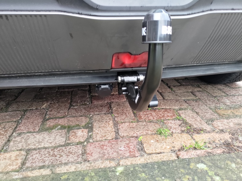

  • Pjetrof
  • Registratie: Maart 2018
  • Laatst online: 05-10 07:01
Ik heb mijn trekhaak laten monteren bij trekhaakcentrum Enschede. Ik heb er nog geen gebruik van hoeven maken sinds de montage, maar over de afwerking was ik in ieder geval wel te spreken. Ik heb foto's in dit forum gezien waarbij er een flink stuk meer was uitgezaagd dan nodig. Afbeeldingslocatie: https://tweakers.net/i/ScFCkqEwCVW3HFepIVS82Oya8_k=/800x/filters:strip_icc():strip_exif()/f/image/0k3zUL9J4rbo0cFGho1bvRv6.jpg?f=fotoalbum_large
Afbeeldingslocatie: https://tweakers.net/i/Xo7KCuB9ISoNBM6CEvdFHYmzBxg=/800x/filters:strip_icc():strip_exif()/f/image/Vw5dQJuHXiscDFlGkixeOtW4.jpg?f=fotoalbum_large

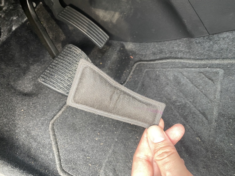

Vandaag dit op de vloer onder het stuur gevonden. Die rode streep doet me denken dat het echt uit de auto komt. Al m’n onderdelen hebben een markering.
Enig waar het voor is? Is het nu een probleem dat hersteld moet worden?
Zit er aan éen kant een plaklaag?
