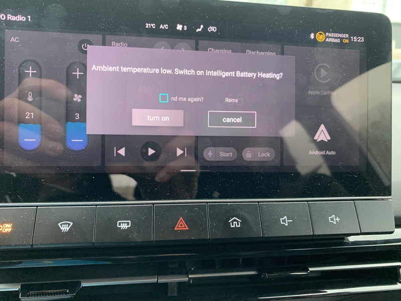

Mijn vermoeden:
Toen het even wat warmer was zijn we waarschijnlijk boven een bepaalde threshold gekomen en nu het weer een graadje kouder is trigger je deze melding opnieuw. Beetje een jojo effect krijg je dan als de temperatuur wat schommelt. Zelfde zie je gebeuren bij meldingen over gladheid, die komt zelfs tijdens dezelfde rit meerdere keren naar boven als de temperatuur iets schommelt.
De kwaliteit van het programmeerwerk laat veel te wensen over helaas.
Als het software was dan hadden meer van ons er last van gehad. Ik zie op de foto niet wat de buitentemperatuur op dat moment was (ik reed om 1800 uur met 10 graden naar huis) , maar mijn vermoeden is toch echt een brakke sensor. Mogelijk icm software die dat slecht verwerkt.

Er is sowieso geen enkele reden om "intelligent" battery heating aan te zetten als je niet wilt snelladen, dus de hele melding is zelfs met werkende sensoren een mysterie.
Persoonlijk denk ik dat het een feature is die op een gegeven moment is weggevallen (want andere merken doen het wel maar dan i.c.m. maps zodat de auto weet dat je wilt snelladen) i.v.m. tijdsdruk maar de melding is achtergebleven.

De melding is zeker misleidend. Ik ken 2 MG4 rijders die deze halve winter met batterij verwarmen aan gereden hebben omdat ze op die melding dus gewoon "Ja" drukken (zal wel goed zijn toch?).
Na wat geklaag over maar 50% van de normale actieradius heb ik even geholpen en die intelligent battery heater uit gezet. De actieradius was direct weer in orde.
Ik vraag mij af bij hoeveel gebruikers die niet zo up-to-date blijven via forums deze functie nu dus gewoon aan staat en die erg ontevreden worden over de actieradius.
Bij mij stond de intelligente batterij verwarming aan zonder dat ik het wist.
Gevolg: de temperatuur daalde en het verbruik verdubbelde ongeveer.
Gelukkig had ik al snel door wat er gebeurde.

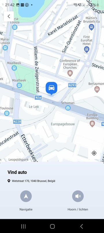

Pjetrof schreef op zaterdag 24 februari 2024 @ 18:47:
Ik heb €834 betaald voor een afneembare trekhaak met 13 polige aansluiting en een witte kentekenplaat. De VM bij mij om de hoek vroeg meer dan €1000.
Hoelang was jij hem kwijt?
Btw, zij geven aan dat ze een versie hebben die geschikt is vóór de model upgrade (6-23). Is die van jou ouder?

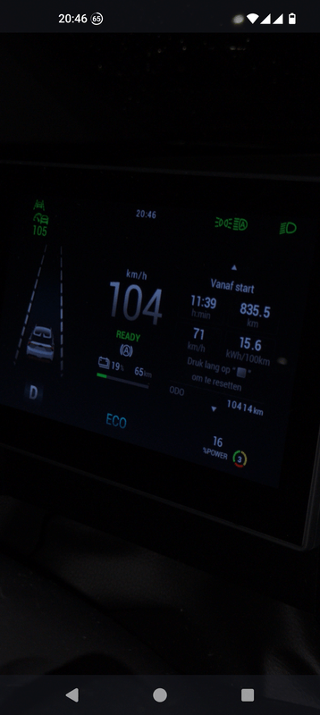

  • Vaevictis_
  • Laatst online: 05:24
Afbeeldingslocatie: https://tweakers.net/i/qFSsc6vZXEDXE0JjoYuzP0CNC5g=/x800/filters:strip_exif()/f/image/hbGQHeSkg31UPFfL3nMd7PmH.png?f=fotoalbum_large
Zo lange zit vanaf mittelberg naar Utrecht.
Een keer Tesla laadplug blijven steken was opgelost door nog een keer te starten / stoppen in de Tesla app. Verbruik valt mee.

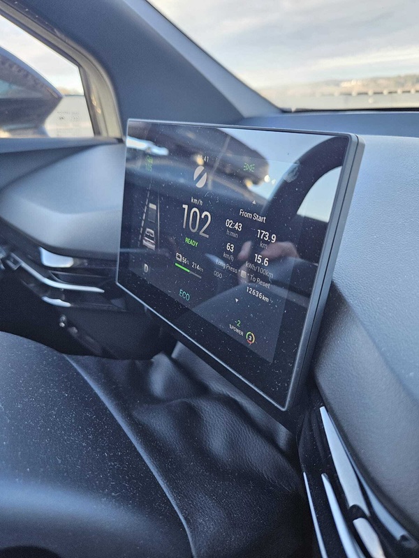

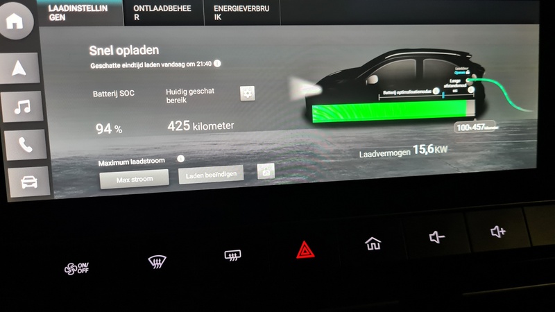

  • cooper_s1
  • Laatst online: 28-10 20:51
cooper_s1
MINI&#039;s rule
Afbeeldingslocatie: https://tweakers.net/i/7fYe5lZSVQrxntCyCKijzKi5WiI=/800x/filters:strip_icc():strip_exif()/f/image/RcmOarWeXfJ4CqB0cm0BDeIh.jpg?f=fotoalbum_large
Heeft een van jullie ook wel eens een enorme sprong in de GOM meegemaakt?
Ik kwam eerst de hele tijd tot zo'n 380 á 390 km maar nu ineens naar 457 als ik hem helemaal vol zou laden??

cooper_s1 schreef op zondag 25 februari 2024 @ 09:54:
Hier ook. De afgelopen weken rond 410 gezeten. Maar afgelopen week daalde het verbruik richting 16.5. nu een balance load gedaan en ineens 486 km. Volgens mij is dit gewoon doorrekenen van de trend.
Edit: 500 mtr gereden vanaf laadpaal en hij staat op al 458km.

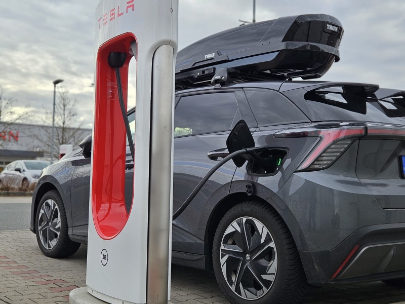

  • savale
  • Laatst online: 15-10 15:47
Afbeeldingslocatie: https://tweakers.net/i/yb9J7g_IA3UlOot2R6jivg9XXbI=/800x/filters:strip_icc():strip_exif()/f/image/yUDcnwVRtRqMisNLepgOoszj.jpg?f=fotoalbum_large
wat een plaatje toch!? :D
Ik zal even mijn wintersport ervaring posten van afgelopen week. Altijd handig voor iemand dit nog gaat of voor volgend jaar!
We hadden een rit van 950km voor de boeg naar Oostenrijk. Voor ons ook de eerste keer elektrisch zo een eind op pad en voor het eerst met een dakkoffer. Best een spannende onderneming dus. :)
Thuis nog even 100% geladen en in de nacht vertrokken. We reden max 100kmh want we hadden een klein beetje wind tegen. (kracht 2 a 3). De buitentemperatuur was wel vrij hoog: rond de 8 graden.
We hadden geen idee wat het verbruik ging zijn, maar het viel me alles mee (rond de 17kwh/100km). We kwamen 320km ver met nog 13% in de accu.
Vervolgens overdag wat kortere stukjes gedaan. Uiteindelijk een gemiddeld verbruik van 17.5kwh op de eindbestemming aangekomen.
Na een weekje vakantie mochten we natuurlijk ook weer terug. Met de granny lader op locatie ook weer naar 100% kunnen laden.
Terug was er nog best wat sneeuw gevallen, dus heel rustig aan de terugweg begonnen. (zie foto). De buitentemperatuur was wel een stuk lager (rond het vriespunt).
Door wat file en baustellen onderweg heel zuinig gerden. (max 110kmh, maar meestal rond de 100kmh). Het gemiddelde verbruik was ongeveer 16.7kwh/100km
Het laden onderweg is ons heel goed bevallen. Je staat toch meestal net even van de snelweg af wat een stuk fijner is. De drukte bij de palen viel mee. 1 keer 5 minuten moeten wachten bij een tesla lader. Meestal was je met 25 minuten weer op 80% en konden we weer door!
Al met al een fijne reis gehad!
Nog wel opvallend. Volgens google maps hadden we een rit van 950km. Volgens de mg4 was onze reis slechts 920km (inclusief omrijden naar de laadpalen). De gps en cruise speed kwamen wel overeen trouwens.
Specs:
1st gen luxury (zonder enige updates :P)
thule wingbar edge
thule motion xt sport dakkoffer
vers setje 17 inch goodyear vector 4 gen 2 all seasons. 2.8bar voor, 2.9bar achter
Als er nog vragen zijn, laat maar weten!

Robonus schreef op dinsdag 27 februari 2024 @ 08:24:
Ik heb weleens zo'n ACC remactie gehad op de A9, reed daar snachts fors door op een bijna lege rijbaan met zo'n 130 km/h in een flauw linkse bocht op de middelste rijstrook. Door de linkse bocht zag hij de vrachtwagen zo'n 70m voor me die op de rechterstrook reed alsof die op mijn strook reed. En een remactie die van 130 naar 80 wil is vrij fors kan ik je wel zeggen. Gelukkig kan je 'm snel tegengaan door vol het gas in te duwen maar dat blijft een beetje tricky natuurlijk.
Zegmaar deze onderstaande situatie, maar dan zonder de auto's voor me, maar wel de vrachtwagen op die plek. De vrachtwagen rijdt dan in het verlengde van je eigen rijstrook. Dat hoort ie te compenseren dmv. de stuurverdraaing, maar als je zelf op dat punt nog voor het begin van de bocht zit (in een rechtstand) herkent de software dat vrij slecht heb ik het idee. In 5 jaar Ford rijden met ACC nooit problemen mee gehad overigens.
Mijn weg was kaarsrecht.
Yup op de A6 richting de A27 heb ik ook altijd een remactie (of vertraging) van de ACC in een flauwe bocht. Geen auto's in zicht. Ik weet al exact op welk moment het gaat gebeuren om een beetje 'gas' bij te geven :)

  • MikeTheBike
  • Laatst online: 01-11 08:33
Auto gestolen?
Same shit, different day! :'(
Afbeeldingslocatie: https://tweakers.net/i/MfeGkqEWW_2xj2becuyXDRtFbmQ=/x800/filters:strip_icc():strip_exif()/f/image/Ez3LkPl6A6st4HjV4dWTMp9m.jpg?f=fotoalbum_large
[ Voor 4% gewijzigd door MikeTheBike op 27-02-2024 13:39 ]
  • deathmonkey
Langsgaan en de politie bellen? Je kan de locatie nu nog zien, over een poosje staat ie wellicht op transport naar oost Europa en ben je verder van huis...
  • Racemol
  • Laatst online: 02-11 21:40
Racemol
Ik denk dat het een grapje is. De default locatie van de app is ergens in Brussel als hij geen locatiegegevens kan ophalen. Als het geen grap is dan staat hij al in een shipping container en is de locatie dus niet meer op te vragen.
  • YorinVonder
  • Registratie: November 2022
  • Laatst online: 19-01-2025

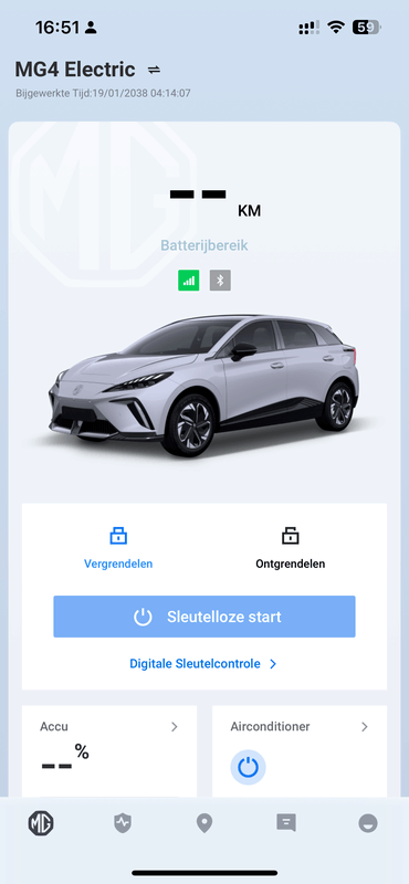

Wellicht eerder genoemd hier, maar sinds kort eigenaar van mg4 standaard. In de app zie ik geen percentage van de accu. Iemand enig idee waarom niet?
Afbeeldingslocatie: https://tweakers.net/i/7aEy3RyvOCLic0Lt25X1UfB9wMg=/x800/filters:strip_exif()/f/image/LKsusGfFzEP5m9x2Wo08RE9L.png?f=fotoalbum_large
  • deathmonkey
YorinVonder schreef op dinsdag 27 februari 2024 @ 16:52:
Even refreshen helpt vaak. Duurt soms even voor het allemaal is geladen.
  • YorinVonder
deathmonkey schreef op dinsdag 27 februari 2024 @ 16:54:
Het werkt helaas bij mij al 2 dagen lang niet. Ook niet na refreshen :(
  • Racemol
Racemol

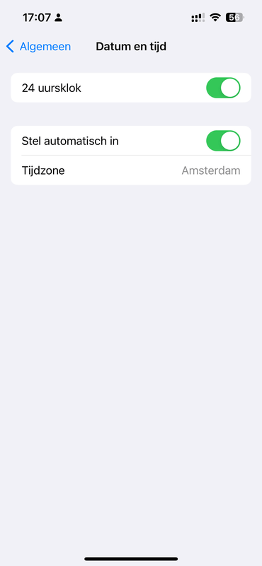

Bijgewerkte tijd is ook vreemd, jaar 2038. Staat je telefoon wel correct op tijd?
  • YorinVonder
Racemol schreef op dinsdag 27 februari 2024 @ 17:00:
Ik zie het idd nu pas, maar ja. Mijn telefoon is correct ingesteld zover ik kan zien.
Afbeeldingslocatie: https://tweakers.net/i/kLbsMlWR-HOl8GuP4uSZr1i5GLM=/x800/filters:strip_exif()/f/image/OLJYfAMNiULER3R4guswQECx.png?f=fotoalbum_large
[ Voor 37% gewijzigd door YorinVonder op 27-02-2024 17:07 ]

YorinVonder schreef op dinsdag 27 februari 2024 @ 17:07:
Weird. Wellicht ook even kijken of je in privacy menu toegang hebt gegeven, zonder dat (zie paar posts hierboven) werkt er een hoop niet. Bij mij werkt de app momenteel prima dus het is geen algemeen probleem.
Het is overigens wel zo dat de auto na ongeveer 24 uur in slaap valt en dan niet meer op de app reageert. Je moet dan eerst de auto weer activeren door er in te gaan zitten.
