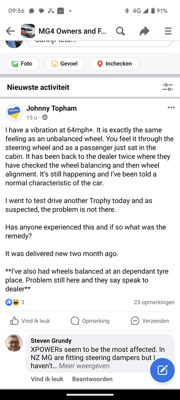

Ben ik nou gek ? Naja, anders wordt ik het wel. Zojuist de auto opgehaald ivm het tril/bromprobleem. Er zitten 4 nieuwe banden EN velgen onder. Volgens VM issie nu 100% goed (net als de vorige keer :') )
Dus zojuist even op de snelweg gereden... onder de 100 lijkt het iets verbeterd te zijn, maar als ik even 120 rijd dan is er echt een flinke brom te voelen en horen. Echt... hoe dan. Zou het dan in de aandrijflijn zitten?
Begin er een beetje moedeloos van te raken. Ik wil niet wéér naar van mossel. Misschien ga ik één dezer dagen maar even langs de lokale garage waar ik mijn volvo 10 jaar lang in onderhoud heb gehad. Mogelijk willen die er even mee rijden en een second opinion geven.
Iemand die bovenstaande herkent of een tip heeft wat ik nu zou kunnen doen. Vertrouwen dat VM het wel op gaat lossen is inmiddels 0.
Eén ding is zeker; op de dag dat mijn flexlease in november voorbij is, dan staat deze auto met een grote strik bij van Mossel op de stoep en is dat de laatste keer dat ik ooit een voet bij van Mossel binnen zet. Ik ga nog liever fietsen.
Mijn status:
Luxery, die nog zonder 3e hoofdsteun, handgrepen in plafond en zonder achterwisser, dus type met 17 inch standaard Continentals. Bandenspanning bij lente temperaturen voor 2.5 en achter 2.7, krijg nu foutmelding rond het vriespunt druk te laag, maar daar trek ik mij niets van aan.
Auto keurig afgeleverd, stuur staat recht en er trilt niets, niet bij 10km/u en ook niet bij 171km/u (sneller wil ie niet) Hij rijd echt zalig en is stil en comfortabel. Na wat updates ook LKA, warmtepomp en navi goed. Erger me alleen nog aan de ACC en als daar straks een update voor opzit, dan is hij voor mij perfect.
Echter:
Eenmaal, en gelukkig is het ook bij die ene keer gebleven, ging ik van huis en kreeg ook de vibraties en een geluid in de auto alsof je over een weg rijd die opgeruwd is om te gaan asfalteren met allemaal van die overdwarse groefjes erin, dacht op dat moment.... tjee... wat hebben ze in hemelsnaam met dat wegdek uitgevreten. Dat was op de snelweg en ik reed toen rond de 100km/u. Was een stuk van een paar kilometer dat ik zo gereden heb en kort erna was ik op de plek van bestemming, op de terugweg en daarna nooit deze vervelende trillingen en resonaties meer gehad.
Paar dagen later weer die route gereden en was er met de weg niets aan de hand, onder ongeveer dezelfde omstandigheden.
Mijn ervaring:
Heb meermaals toen aan die rit gedacht en er zo toch ook wel een beetje zorgen over gehad, verklaren kon ik het niet waarom ik toen tijdens die rit deze ervaring had. Me wel afgevraagd of hij soms niet goed in zijn vooruit had gestaan of dat er iets van een rem of zoiets lichtelijk was aangelopen....
Uw ervaringen hier op het forum over trillen en resonanties:
Lastig is hoe wij onze ervaringen onder woorden kunnen brengen, ook de manier waarop wij dingen zien en voelen verschilt soms van mens tot mens. Heb er nu alle berichten wel zo'n beetje over gelezen en er zullen inderdaad ook wel banden en wegen een rol meespelen in het verhaal, maar als ik lees dat er veel zaken zijn vervangen en uitgebalanceerd en men nog steeds resonanties ervaart op het gebied van geluid en trillingen dan krijg ik toch ook het vermoeden dat er iets in de aandrijflijn een rol meespeelt.
Waarom het bij mij gelukkig maar 1x is geopenbaard weet ik niet, ben iig blij dat er mijn auto verder geheel trillingsvrij en zonder resonantie geluiden rijd, iedereen met klachten mag ook deze ervaring krijgen, want als hij helemaal goed is, dan rijd hij echt stil en comfortabel zonder enige trilling. Klinkerweggetjes zijn natuurlijk een ander verhaal, maar dat zal een weldenkend mens toch wel begrijpen neem ik aan.
Als ik het probleem terug zou krijgen, dan zou het een reden gaan worden om hem in te ruilen, ik leef mee met de getroffenen van het getril en de resonanties en hoop dat er een oplossing voor gevonden wordt.
Zo..... nu even stevig afkloppen dat ik het nu niet terug krijg.

Er is een levendige discussie gaande over de oorzaak. Feit is dat ik heb proef gereden met een 64kw luxury waar helemaal geen trilling te bespeuren was.
Of de nieuwere versies met brakje velgen en banden komen, of dat er iets anders speelt staat helemaal niet vast. En het één sluit het andere niet uit.
Een van de medeforummers is van 18 inch op zijn Lux naar 17 inch met nieuwe banden gegaan. En het probleem lijkt niet weg te zijn.
Ik heb nieuwe banden gevraagd en gekregen. Deze zijn zachter (all season) dan de Bridgestones die er standaard op zaten. Ik merk dus ook demping, en flink ook. Maar boven de 115 komt het wel terug. Toch de velg? Of iets anders.
Om de velgen en banden uit te sluiten moet er een specialist naar kijken. Ligt het daar niet aan? Dan moet kritisch naar de aandrijving/ophanging gekeken worden. Kleine aanwijzing vanmorgen: bij het accelereren van bv 105 naar 120 is de trilling sterker dan wanneer je op 120kmh doorrijdt. Dat kan nog steeds een probleem van velg/band achter zijn, maar dat kan je dus uitsluiten.

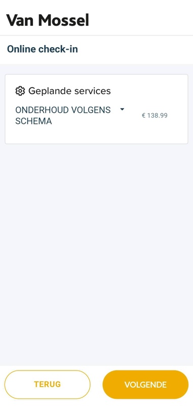

Nieuwe ontwikkeling. Ik probeer zojuist bij een profile vestiging een afspraak te maken om mijn stuur recht te laten zetten en VM weet opeens van niets. Afgelopen maandag met VM afgesproken dat ik zelf een afspraak bij Profile zou maken want anders moesten zijn de auto innemen en zelf naar profile brengen, dus dit was voor mij sneller en makkelijker en ik denk zal ze wat gedoe en geld besparen. Nou dat werkt dus niet, zucht.
Ik ga VM nu maar vragen om de auto bij mij thuis op te pikken, een leen auto te brengen en mij de auto, met recht stuur maar terug te leveren. Dit had voor VM een makkelijk factuurtje kunnen zijn, nu wordt het een hoofdpijn factuur. :|
Ik ben echt wel klaar met die jongens en ik zal nooit meer mosselen eten.

Ik kan het ook allemaal wel begrijpen alleen de communicatie is enorm slecht.
Als eerste geven ze mij de indruk dat ze het in-huis kunnen oplossen en ik er op kan wachten. Nou ja wachten kon maar een oplossing waren ze sowieso niet van plan.
Ten tweede, ik moest twee maanden wachten op deze afspraak. Let wel, dit is dus een nieuwe auto met een gebrek en je laat je klant dus twee maandag wachten op een screening die je verkoopt als oplossing. Insane.
Ten derde, tijdens de screening moet de klant zeuren om het probleem duidelijk te krijgen (en ik kan je vertellen het stuur staat echt redelijk scheef, zeker meer dan 5 graden) want de monteur 'ziet' het eigenlijk niet. Toen hij het wel zag kwam het door aflopen van de wegen en toen we terug op de zaak waren was het toch advies uitlijnen geworden.
Ten vierde, dan geef je de klant de keuze om zelf een afspraak bij een externe partij te maken en wanneer hij dit probeert wordt dit niet gehonoreerd en weten ze opeens van niets. Ik citeer echt, "van niets" en moet de klant weer opnieuw de molen in.
Ik bedoel. Als je als bedrijf ook maar probeert af en toe door de ogen van je klant te kijken dan zie je toch dat dit helemaal fout gaat? Komt het omdat ze te druk zijn? Ik denk van niet en zet in op totale desinteresse van het personeel, tot de vestigingsmanagers aan toe (tijdens aankoop mee te maken gehad).
En dit alles gaat 'maar' om een stuur wat scheef staat. Ik heb medelijden met de mensen waarbij de auto meer mankementen heeft want ik kan me een beetje voorstellen waar die mee te maken krijgen.

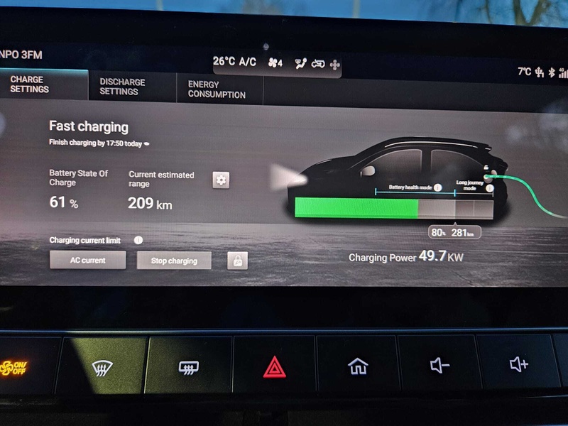

Teruggekomen uit de Alpen en een heerlijke rit achter de rug, wat mij echter wel opviel is dat de charging curve iedere keer net iets anders verloopt. Ik heb het idee dat de curve eerder afvlakt dan wat ik op het internet en bij Bjorn Nyland lees. Daar zou die rond de 50% af moeten zakken naar 100 kw bij 60%, maar bij mij begint het al eerder af te vlakken en komt die op 70 kw bij 60%. Iemand een idee hoe dit komt? En ook wat hier tegen te doen is?Intelligent battery heating stond aan en de buiten temperatuur was +/- 10 graden.

Bij mij hangt het af van laadpaal tot laadpaal. Bij Tesla gaat hij meestal mooi tot 140kW, heb via de Tesla app zelfs 146kW gezien, tot na 80% en dan gaat hij naar 70, 50,... Als er iemand bijkomt op 1 of 2 stations gaat hij naar 117kW, zelfs als die niet direct op "mijn" blok meezit (A/B). Via een DATS 60kW met 2 AC 11kW erbij gaat hij ook tot 80% voluit zolang er niemand op de andere meehangt.

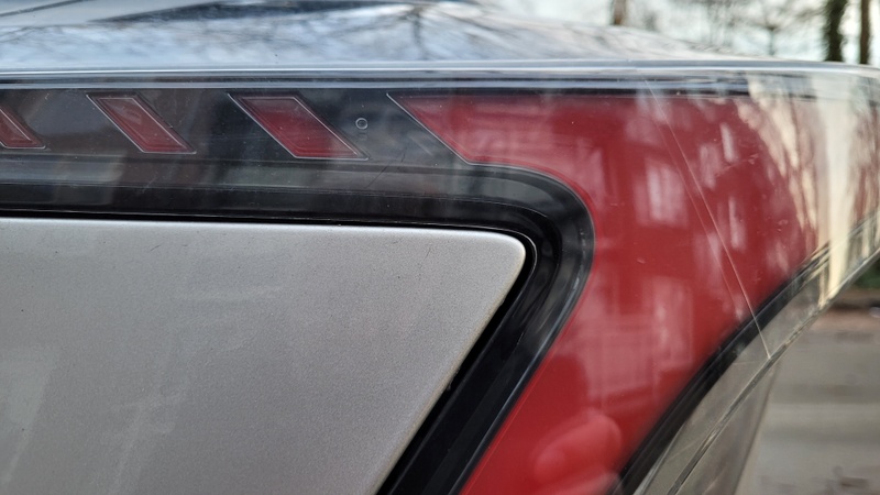

Maandag de laatste kans voor VM Amsterdam om mijn problemen op te lossen met laden tot ingesteld percentage, trillen auto en nieuw: snel knipperende alarmlichten.
Daarnaast ook even de vlekken van stickers op de ruiten verwijderen, achterklep uitlijnen (sleuf links veel kleiner dan rechts) en repareren van vergrendel/ontgrendel knop op voorportierskruk (werkt niet en na ontgrendelen met sleutel gaat de auto toeteren).
We zullen het zien, ik heb er een hard hoofd in. Wel inmiddels contact met de VM directeur, wat trouwens ook teleurstellend is. Empathie is een niet-bestaand woord, echte autoverkopers daar...

Heinemancp schreef op vrijdag 26 januari 2024 @ 07:55:
Haha, die gasten reageren zelfs niet op een aangetekende brief met ingebrekestelling. Ik hoop dat jij er meer succes mee hebt.

Dit net gezegd hebbende: heb net een mail van VM waarin ze beloven de achterlicht unit te vervangen! Jammer dat er zoveel energie in is gaan zitten, maar VM: toch nog goed geregeld, bedankt.

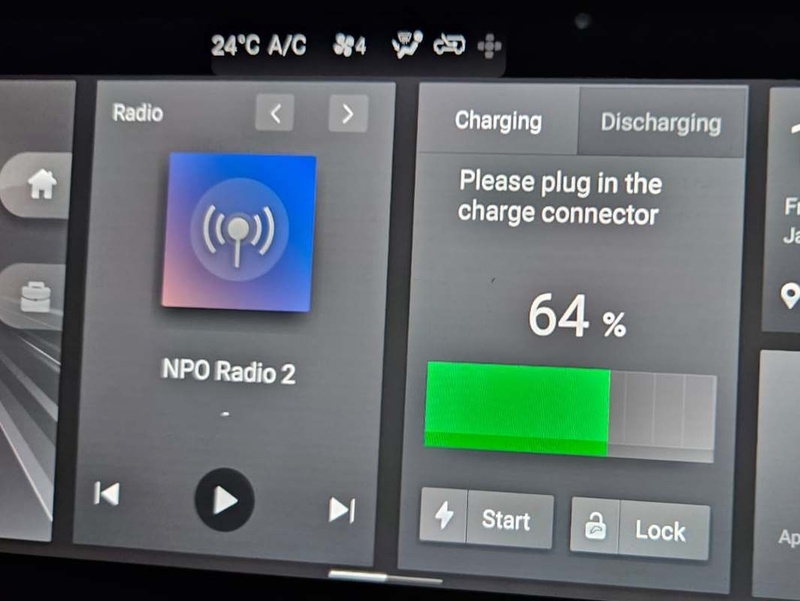

savale schreef op vrijdag 26 januari 2024 @ 21:45:
Ik had vanmorgen iets dat me niet eerder is opgevallen. De accu was die nacht opgeladen naar 80% en de balk van de batterij was ineens blauw van kleur. (normaal altijd groen zoals hierboven). Ben er vergeten een foto van te maken.. Iemand enig idee wat dat betekend?
Geen idee. Denk dat dit een tech glich is van het scherm (geen geel tint).
  • Pjetrof
  • Registratie: Maart 2018
  • Laatst online: 07-10 08:07
Ik meen ergens een keer gelezen te hebben dat die kleur betekent dat de 12 volt batterij wordt opgeladen, maar weet het niet zeker.
  • Heinemancp
  • Laatst online: 07-10 16:44
Blauw is de discharge view. Klik daar maar eens op. Mogelijk per ongeluk aangeklikt?

Ron6 schreef op vrijdag 26 januari 2024 @ 13:13:
Ja, niet fijn dat je pas de gewenste garantie afhandeling krijgt als je er een juridische druk achter gaat zetten, trieste zaak tegenwoordig.
Mijn linkerachterunit is af fabriek keurig gemonteerd, de rechterachterunit is gemonteerd door VM schadeherstelling en zit er iets minder netjes in, zal mij benieuwen of hij barstvrij blijft. Over een tijdje moet hij zijn eerste jaarbeurtje krijgen, zal ze er bij de dealer dan even op wijzen en kunnen ze er naar believen wel of niet iets aan gaan doen.Mocht ie gaan barsten dan is hij wel voor hun rekening, met of zonder juridische hulp :)
Leunt mi een beetje op het plaatwerk en niet overal gelijkmatig gemonteerd:
Afbeeldingslocatie: https://tweakers.net/i/texfbTT0M6TxXlrrltHclt2DWls=/800x/filters:strip_icc():strip_exif()/f/image/eo2CEZs2jABMhzUWMzTI6mXU.jpg?f=fotoalbum_large
Lig er niet wakker van, als ie maar heel blijft :Y
@Ron6 Doe je nog een berichtje als hij ook daadwerkelijk vervangen is?

  • savale
  • Laatst online: 23-09 07:27
Heinemancp schreef op zaterdag 27 januari 2024 @ 09:17:
Ahh precies het kleurtje inderdaad. 8)7

  • DaneV
  • Laatst online: 20-08 11:24
Afbeeldingslocatie: https://tweakers.net/i/MmMW50PzoKrjoxkebzFWUe_FPu4=/x800/filters:strip_exif()/f/image/Pa0wPxlGprcRpKjj00lm04ZZ.png?f=fotoalbum_large
En ook buiten de grens hebben mensen last van het trillen van de auto. Hier ook verschillende mensen die al een paar keer naar de dealer zijn geweest, hebben laten balanceren, eentje zelfs nieuwe banden...
En op Reddit, al gaat het hier om de xpower;
https://www.reddit.com/r/...m_source=share&utm_term=1
Ik lees zelfs dat ze in Australië een verkoop stop hebben ingevoerd door dit probleem, en dat in Nieuw Zeeland alle auto's worden teruggeroepen om dempers te plaatsen. Maar dat er ook al mensen zijn die dit hebben laten doen en hier geen resultaat van hebben :/
Gaat lekker

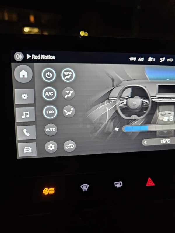

Kan iemand mij nog eens uitleggen wat nou precies de juiste instellingen zijn?
Snap nog steeds niet helemaal wat nou wat doet
  • Ives
  • Laatst online: 03-08 08:42
In volgorde van linksboven naar linksonder naar rechtsboven naar rechtsonder.
Linksboven power: indien aan draait de ventilator. Is een hardware toets voor. Nodig voor verhitten/koelen natuurlijk.
A/C: Airco compressor draait, nodig voor koelen of verhitten
ECO: Maakt de airco compressor zuiniger als hij opstaat
Auto: ventilatie niveau wordt automatisch bijgesteld in functie van verschil tussen target en huidige temperatuur
Settings: instellingen
Defog voorruit: Voorruit ontwasemen. Is een hardware toets voor.
Blaas in je gezicht
Blaas naar je voeten.
Recirculatie: zuigt hij de lucht aan uit de cabine of van buiten

  • STIMPPYYY
  • Laatst online: 20:53
Beautjuh11 schreef op zondag 28 januari 2024 @ 19:04:
Mijn menu is heel anders, ben ik de enige?
  • Ives
STIMPPYYY schreef op zondag 28 januari 2024 @ 19:19:
De foto is het oude menu, op nieuwe wagens staat het nieuwe menu met grote knoppen.
  • Beautjuh11
  • Registratie: Februari 2022
  • Laatst online: 05-10 20:56
Ives schreef op zondag 28 januari 2024 @ 19:16:
Blaas in je gezicht
Thanks, tot zover begrijp ik het. Maar las een tijdje geleden dat je bepaalde setting moet gebruiken voor de verwarmen en met lucht van buiten naar binnen etc
  • Ives
Beautjuh11 schreef op zondag 28 januari 2024 @ 21:41:
Klopt, staat ook in mijn uitleg. A/C moet aanstaan voor de verwarming. En als je ruit aandampt dan is het (net als in elke andere wagen ooit gemaakt) beter om recirculatie in te stellen zodat buitenlucht wordt aangezogen. In de zomer als de binnenlucht reeds gekoeld is kan het energie efficienter zijn om deze lucht opnieuw te koelen versus hete buitenlucht.
Troetelbeer schreef op zondag 28 januari 2024 @ 18:43:
Inderdaad, daar wil ik ook wel eens officiële bronnen van zien.
https://www.carsguide.com...e-causes-sales-halt-91472
https://evsandbeyond.co.n...ak-xpower-over-vibration/
Het verhaal gaat dat het al naar voren kwam bij de eerste demo sessies van de xpower. Maar demos op het zuidelijk halfrond waren vóór de lading met nieuwe 64 kw en de extended range versies van het najaar naar Europa kwamen. En ik heb toch sterk het gevoel dat het de recente, vernieuwde versies zijn waar de klachten vandaan komen.
  • nietnormaal
  • Laatst online: 25-09 23:16
Verwijderd schreef op zaterdag 27 januari 2024 @ 22:57:
Dus het trilt? Bij hoge en lage snelheid? Hoor je het ook ?
Ik heb vandaag weer even naast de bestuurder gezeten (vrouw was de bob). Op die plek is de auto opvallend stil.
Een hele lichte trilling, maar als ik een uur achter het stuur zit beginnen mijn vingers wel wat te tintelen. Het maakt bij mij geen geluid. Ik hoor wel een gekraak in de stuurkolom, maar alleen bij lage snelheid (file rijden), dat gaat sneller of langzamer afhankelijk van de snelheid en verdwijnt als ik aan het stuur draai.
  • nietnormaal
Verwijderd schreef op zondag 28 januari 2024 @ 22:22:
Dit lijkt inderdaad op mijn probleem.
  • Heinemancp
Zojuist eerste 24k beurt gehad, 139EUR bij VM MG Amsterdam (krijg je vooraf te zien bij online inchecken: Afbeeldingslocatie: https://tweakers.net/i/MFdWjrf9c5rSnrgKL9Dye1nY6O0=/x800/filters:strip_icc():strip_exif()/f/image/G7BPhpLUL17x0ROYH9NExm2L.jpg?f=fotoalbum_large
0800h afgeleverd
0840h gereed.
Dus snel verdient, maar ingevulde km stand van 240.380... dat moet weer aangepast worden op de factuur (ivm garantie)
  • savale
Hier weinig ervaring nog met DC laden, maar even wat aan het testen in verband met een lange rit binnenkort. De snelheid viel me wat tegen bij een 300kwh paal: (mg4 luxury 1st ed). Het was er rustig en Intelligent battery heating kwartiertje van te voren aangezet. We zaten in de auto trouwens. Begon te laden bij 52%. Iemand tips?
Afbeeldingslocatie: https://tweakers.net/i/lPgLp7vzAaiHGgiTlTyQsOe3TSQ=/800x/filters:strip_icc():strip_exif()/f/image/UkyE2kvtXyKNFvXn98lvTwaF.jpg?f=fotoalbum_large
