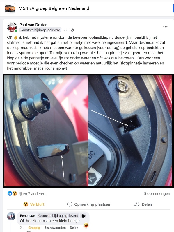

cooper_s1 schreef op dinsdag 9 januari 2024 @ 16:08:
WD40 helpt voor dat soort zaken ook heel goed.
Halve bus WD40 in het pinnetje, in de "inham" en klepje ging soepel open deze morgen 8)
Ander probleem: de stekker lock werkte niet, waardoor het laden niet wilde starten - beetje morrelen aan de stekker/ erin/ eruit en het werkte weer gelukkig. Dus aandachtpunt voor u allen, vergeet de stekkerlockmotor niet :)

Heinemancp schreef op woensdag 10 januari 2024 @ 07:29:
Ik zie de koppen op internet al voor me, "Slow decline of MG4 features during harsh Dutch winters"

Struikrover schreef op woensdag 10 januari 2024 @ 09:21:
Ach het is net als bij een beetje sneeuw, het hele land in paniek. Mijn laadpoortklep was overigens nog goed dicht vanmorgen. Ik hoop dat het gaat dooien voor mn accu leeg is :9

-tom-562 schreef op dinsdag 9 januari 2024 @ 16:07:
Een flinke klodder vaseline (aan die pin) hielp hier niet echt vanochtend. Ik moest wel echt een paar keer heel hard duwen en langs de rand van het klepje trekken, toen schoot hij los. Het probleem lijkt te zien dat er zich ijs vormt in die rechthoekige uitsparing waar die pin in valt.
Wellicht dat er echt een flinke klodder vaseline in die uitsparing moet :P
Tip: Bij vrieskou niet te hard trekken aan de rand van het klepje. Bij mij kwam het buitenpaneel van het klepje los van de rest. Één van de clips was afgebroken. Een ongelukkige combinatie van mijn lompheid en de broosheid van het plastic bij -5 graden.
Shoutout naar de werkplaats helden van Van Mossel MG Nijmegen, waar ik direct langs mocht komen en ze het klepje open hebben gekregen, de boel hebben ingesprayd en het buitenpaneel weer hebben vastgemaakt. Voordat m'n koffie op was stond mijn auto al weer buiten. Top service. Mag ook wel eens gezegd worden :)

Paul van Druten schreef op dinsdag 9 januari 2024 @ 14:53:
Mijn auto staat altijd onder de carport en wordt daar opgeladen.
Ik had zelfs wat vaseline aan het pinnetje gesmeerd...
Na alle berichten dacht ik ff checken en ja hoor, de laadklep zit muurvast!!!
UPDATE:
Afbeeldingslocatie: https://tweakers.net/i/qr2BuKyuzO14-WXpyDR8Z9eTmvQ=/x800/filters:strip_icc():strip_exif()/f/image/cKiCZEmlNYRtiibpKWGFh4Mb.jpg?f=fotoalbum_large

AvA1970 schreef op dinsdag 9 januari 2024 @ 15:16:
Dat zou je inderdaad verwachten maar blijkbaar is dit toch moeilijker dan gedacht. Misschien toch maar klepje open zetten als de weersvoorspellingen zo zijn dat het gaat vriezen :?

Na een langere rit was het klepje bij mij nu vanzelf los gekomen. Ik heb zojuist even gekeken en inderdaad, precies op die plek zit nu vocht. Ik heb het droog gemaakt en beetje ingespoten met siliconen spray maar ik vermoed dat het niet voldoende gaat zijn. Want op die plek blijft water gewoon staan dus mocht het weer gaan regenen dan komt het probleem terug. Voor strenge vorst dus even droog deppen lijkt me de enige remedie die zal blijven werken.

Racemol schreef op woensdag 10 januari 2024 @ 15:20:
Een gaatje boren in het rechthoekige gat, maar ja waar kom je dan uit?

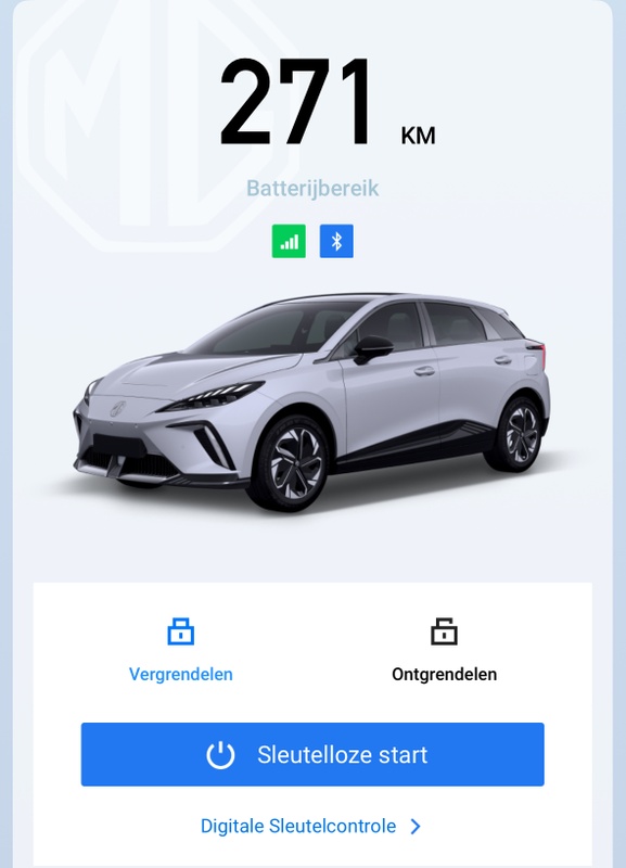

Afbeeldingslocatie: https://tweakers.net/i/F4TGdKB81RDukFEVdgnofWkDtJM=/x800/filters:strip_icc():strip_exif()/f/image/qk47fTIzLjUV6ZFc65GgoS5T.jpg?f=fotoalbum_large
edhollan schreef op woensdag 10 januari 2024 @ 17:28:
Loop ook tegen dit probleem aan. Heb zowel wifi en bluetooth verbinding. Zeker met dit weer, zou het fijn zijn om de auto op te warmen.
Refresh?

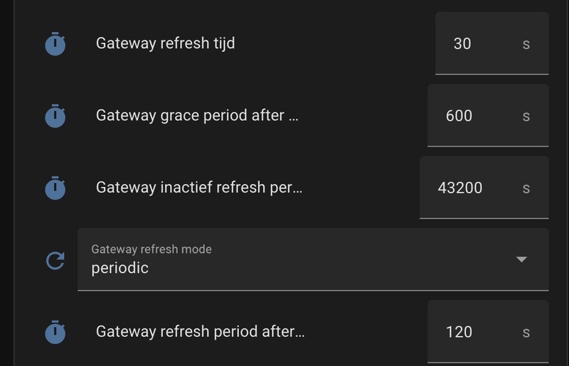

Ik heb homeassistant draaien met de MG4 daarin. Die heb ik ingesteld om elke 12 uur een update te vragen aan de auto. Sindsdien eigenlijk nooit meer dat de auto in deep sleep gaat.
Voor die tijd wel ook ervaren dat alleen openen/sluiten met de sleutel vaak niet helpt om hem weer "online" te krijgen. Volle start en stop was voor mij wel genoeg.
Vanochtend 'schrok' ik ook even toen ik hem niet open kreeg. Na even wat duwen en auto op slot en weer van slot af ging hij open. Daarna kwam ik erachter dat alle 4 laders het niet deden op locatie :-(
Gelukkig genoeg % om net thuis te komen.
Net lekker veel wd40 erop gedaan. Morgen even testen.

Bij mij nog steeds geen beweging in... Vooralsnog gaat het vanavond al dooien zag ik, ik wacht nog heel even. Dan siliconen dr'op en snel (langzaam) laden. Zou net moeten lukken
zephyr_blues schreef op woensdag 10 januari 2024 @ 20:18:
Ik heb het voorzichtig met warm water gedaan. Een kunststof lepeltje gebruikt om hem voorzichtig boven en onder het slot op te lichten.

zephyr_blues schreef op woensdag 10 januari 2024 @ 17:51:
Wat nog wel eens wil helpen is 2 keer een refresh te doen (swipe down). Maar als de auto idd in slaap is helpt dat niet meer.
Wat gebruik je om de MG te koppelen met HA en zou je eventueel je setup hiervoor willen delen? Hier ook een HA gebruiker en zaterdag krijg ik mijn nieuwe MG4, zou mooi zijn om dit dan te kunnen koppelen.

Vanmorgen ging het laadklepje zonder problemen open. Het droogmaken en beetje insprayen met siliconenspray heeft gelukkig geholpen.

AvA1970 schreef op donderdag 11 januari 2024 @ 08:51:
Ik gebruik de " SAIC MQTT Gateway (Python) " add on https://github.com/SAIC-iSmart-API/saic-home-assistant-addon . Deze geeft de waarden door via een mqtt brooker. Ik gebruik daarvoor de Mosquitto broker
ook een HA add on.

zephyr_blues schreef op donderdag 11 januari 2024 @ 10:39:
Dank je, de zelfde setup als ik in gebruik heb. Alles redelijk standaard staan, alleen de "forced" gateway refresh op 12 uur (43200 sec) gezet, op de default 24 uur viel die nog te vaak in slaap.
Bijkomend voordeel lijkt dat je via HA ook de achterruitverwarming en voorruit defrost apart aan en uit kunt zetten op afstand, al heb ik dat nog niet getest.
Hoe heb jij dit precies ingesteld? In mijn setup zie ik onderstaande tijdsintervallen:
Afbeeldingslocatie: https://tweakers.net/i/KJtiK63QIBuDACYGmhqmNSUQwX0=/800x/filters:strip_icc():strip_exif()/f/image/J5fkH3brEGh4tf9rnepCoyrr.jpg?f=fotoalbum_large

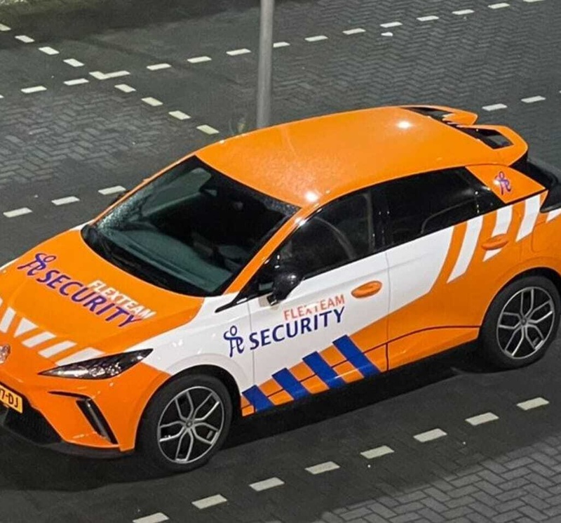

Goedemorgen allemaal,
Wij hebben 5 maal de MG4 Electric zakelijk en lopen tegen een aantal zaken aan waarbij we wat hulp kunnen gebruiken.
1) Is het mogelijk dat de MG4 de rij instellingen onthoudt? Denk hierbij b.v. aan Ecostand en één pedaal rijden? NU moeten we telkens de instellingen weer aanpassen.
2) Volgens de dealer is het mogelijk om met de MG4 te laden bij de Supercharger van Tesla. Dit is ons echter nog niet gelukt. Iemand hier ervaring mee?
Ik hoop op een reactie van de kenners
Afbeeldingslocatie: https://tweakers.net/i/I9S-L8vI-i_AnPj7xnICGyyY7vc=/800x/filters:strip_icc():strip_exif()/f/image/zU0Vdmu7P6eJwu6G01Lc5Dwk.jpg?f=fotoalbum_large

Ad 1) Helaas niet
Fraai gestyled jullie MG4's!

mrme12345 schreef op donderdag 11 januari 2024 @ 10:52:
Zelfde als die van mij. Ik zie zelden dat een keer mist, maar het kan natuurlijk altijd dat er even geen bereik is, server niet werkt. Sinds deze instellingen actief zijn is het me niet meer gebeurd dat k de auto niet kon bereiken.
Sinds de nieuwste app trouwens leuke bijkomstigheid dat zowel HA en de app ingelogd kunnen zijn
