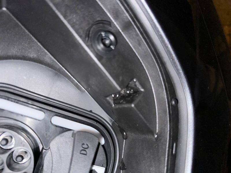

Verwijderd schreef op maandag 8 januari 2024 @ 18:50:
En toen zat de charge port vast! Denk dat hij is vastgevroren.....
Ik heb precies hetzelfde :o
EDIT: een minuutje de föhn er op gehad, toen klikte hij weer open. De boosdoener (beetje onscherp want donker en koud):
Afbeeldingslocatie: https://tweakers.net/i/WlyNGsJ5hzKuolhncTmnKvIBvUk=/800x/filters:strip_icc():strip_exif()/f/image/KmEyBhsDvuGv3Y8PT2VNbPw2.jpg?f=fotoalbum_large
Even uit voorzorg vaseline smeren als ik jullie was :)
[ Voor 57% gewijzigd door Struikrover op 08-01-2024 20:57 ]
  • 1234567y
  • Registratie: Januari 2022
  • Laatst online: 04-11 23:04
Ja, dat doet hij.
Er blijft water staan op de plek waar de Solenoide het klepje vergrendeld. helaas staat dat stuk niet onder een hoek zodat het water weg loopt. Zelfs condens geeft problemen dus ook wanneer je dit altijd goed droogmaakt (wat ik doe) vind je daar alsnog vaak een klont ijs welke je moet weg bikken.
Dat is een duidelijk ontwerpfout.
EDIT : Bij nader inzien zit daar volgens mij niet de vergrendeling van het klepje
[ Voor 7% gewijzigd door 1234567y op 08-01-2024 21:19 ]

1234567y schreef op maandag 8 januari 2024 @ 21:02:
Ja, dat doet hij.
Misschien zit daar idd niet de vergrendeling, zou kunnen, maar daar zat hij wel vast gevroren zodat de klep niet los kwam na indrukken
Ja, dat doet hij.
Je bedoelt dat vlakje onder op de foto? Ik heb er net de föhn opgehad, minuutje of 5. Dat werkte niet.
En vaseline is toch niet geschikt voor rubber? Siliconen mag wel.
1234567y schreef op maandag 8 januari 2024 @ 21:47:
Ik friemel tot hij open gaat. Dit werkt altijd tot dusver:
1) auto ontgrendelen
2) klep drukken, gaat niet open, flink aantal keer drukken en hopen dat niemand je ziet klungelen.
3) auto op slot, en weer ontgrendelen
4) luikje is nu open.
6) Ijs dat ophoopt in het vakje weg bikken met m'n sleutelhanger.
Er zit daar geen rubber, maar heb vaseline nog niet geprobeerd. Misschien een beetje aan het pinnetje, en dat combineren met regelmatig goed droogmaken? Het is denk even wat experimenteren, als ik een goede oplossing heb laat ik 't wel weten.
Ik heb wat jij zegt ook gedaan. Wel 10 keer. Maar hoever moet je gaan met dat wrikken...??
Als hij open gaat zal ik eens kijken of ik iets kan verzinnen op dat verzamelen van vocht op die plek.
[ Voor 37% gewijzigd door Verwijderd op 08-01-2024 22:13 ]
  • 1234567y
Verwijderd schreef op maandag 8 januari 2024 @ 21:25:
[ Voor 16% gewijzigd door 1234567y op 08-01-2024 21:50 ]

  • Struikrover
  • Laatst online: 14-09 08:53
Klopt, op rubber moet je dat niet smeren, dan wordt je rubber poreus. Maar dit was de harde plastic "inham" waar de plastic pin in zit, ff proberen kan geen kwaad, nog geen idee of het werkt
-tom-562 schreef op maandag 8 januari 2024 @ 21:48:
Meteen ff gecheckt bij de mijne (ik wil 'm morgenvroeg op m'n werk opladen), klep zat zat ook dicht :P Ff wat warm water er op en toen ging hij weer open (meteen droog gemaakt). In dat 'vakje' waar dat pinnetje in valt zat ook een klontje ijs. Ff een lik vaseline in gedaan (en op die pin ook), en ook op het rubbertje.
Warm water op het deurtje? Of langs de opening?
  • -tom-562
  • Laatst online: 22:44
-tom-562
Oliesjeik
Verwijderd schreef op maandag 8 januari 2024 @ 22:16:
Er op/over/langs
Ga ik morgen proberen. Als het niet werkt dan rij ik wel langs Nijmegen. Zoveel stroom zit er wel in.
Is nu tijd voor een warm bed.

  • Heinemancp
  • Laatst online: 08:43
Verwijderd schreef op maandag 8 januari 2024 @ 19:55:
Inderdaad. Zojuist thuis even met een warmtekussen geprobeerd te ontdooien. Maar er zit geen beweging in.
Nu is er een noodvoorziening vanuit de kofferbak maar ik weet niet of ik daar nu aan moet gaan trekken.... Kan net zo goed zwaar verijsd zijn.
Edit: die kabel is niet bedoeld voor de klep maar voor de laadkabel.
Vanochtend ook gehad, beetje rommelen, paar keer op klepje slaan, auto op slot, van slot, nogmaals en na wat moeite was het open. Ik heb geen water/vocht/ijs gezien, en ik had mijn eigen advies op moeten volgen VOORDAT ik ging slapen gisteren...
Ik zou het wel bij WD40 houden ipv vaseline denk ik.

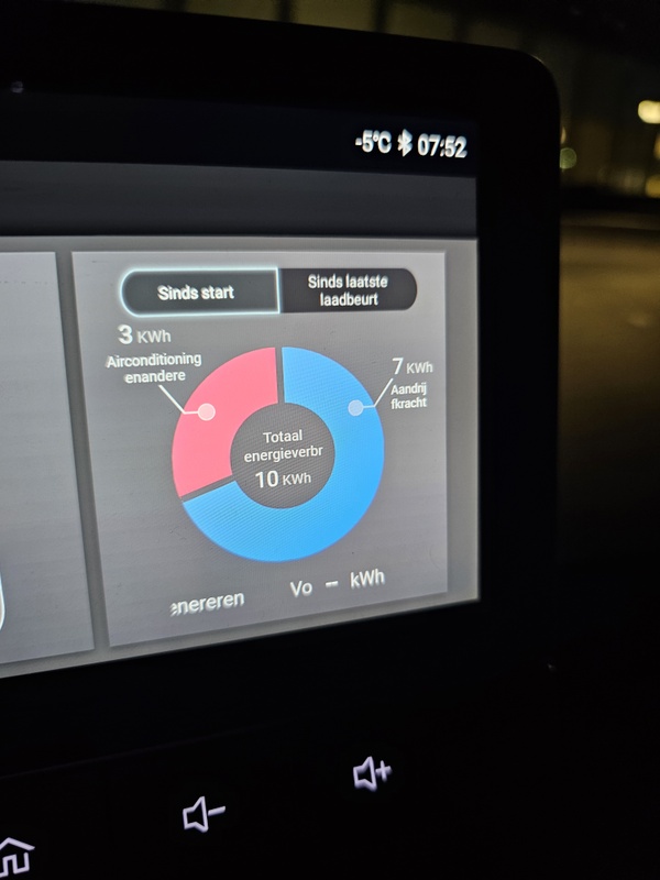

  • Beautjuh11
  • Registratie: Februari 2022
  • Laatst online: 16-10 18:29
Afbeeldingslocatie: https://tweakers.net/i/y450hlbmwzdXqL3jCgdnejEpxiw=/x800/filters:strip_icc():strip_exif()/f/image/rIcs9NnlJFB0Vife6AYejsJ1.jpg?f=fotoalbum_large
Afbeeldingslocatie: https://tweakers.net/i/aZ1t6wnIbKAKXoQfKOagMGXHWps=/x800/filters:strip_icc():strip_exif()/f/image/RwO1wQSnUbIv0gZOMGJDIjHg.jpg?f=fotoalbum_large
Afbeeldingslocatie: https://tweakers.net/i/ptQcf2ZvaJ2rxMDtuGSBkFBuv4c=/x800/filters:strip_icc():strip_exif()/f/image/olfIlVMu9T1k4ELBoY3sIjff.jpg?f=fotoalbum_large
Vanochtend een rit gemaakt van 90% snelweg. Ik rijd een MG 4 standard en deze had het lastig (gezien het verbruik). Ook weer de melding gekregen dat de bandenspanning te laag is. Ik denk dat her met de temperatuur te maken heeft..
Zou dit te maken hebben met het ontbreken van een warmtepomp in de standaard? Ik ben benieuwd hoe dit zou zou verhouden met een luxury versie en eenzelfde route... Vandaag helaas zelf niet in de gelegenheid dit te testen.
STIMPPYYY schreef op dinsdag 9 januari 2024 @ 08:46:
Stuurt inderdaad wel tegen. Kan het bevestigen. Paar keer gehad, maar dat is niet heel spannend verder.
De standard heeft twee modes, alert en lane departure assist. De laatste stuurt je met lichte stuurcorrecties weg van de markering. Deze laatste gebruik ik ook in mijn Extended. Maar je moet toch op gevaarlijke manier het menu in om hem uit te zetten als het systeem het niet meer snapt (drukke belijning, of meerdere verschillendegekleurde belijningen bij wegwerkzaamheden bv). Dit blijf ik een idioot extra risico vinden. Is ook de reden dat ik geen Tesla zal kopen. Daar moet ik op het scherm klikken om een wind te laten... :?

Racemol schreef op dinsdag 9 januari 2024 @ 09:04:
Als de hele rit maar 10kWh was, dan was het sowieso een erg kort ritje. Het verwarmen hakt er dan procentueel echt veel harder in.
Maar een model met warmtepomp zal allicht zuiniger zijn. Maar op zo'n kort ritje zegt het niet zo heel veel imo.
Ja, hier vanochtend ook, geen beweging in the krijgen. Ben blij dat ik mijn SoC net ff te laag vond voor richting werk en even snel om de hoek bij Tesla wilde laden, anders stond ik daar nu zonder genoeg stroom voor de terugweg.

Racemol schreef op dinsdag 9 januari 2024 @ 10:54:
Ik hoef vandaag de deur niet uit maar net even gekeken, mijn laadklep zit ook muurvast 8)7
En plastic klepje, ben benieuwd of een warme bean bag gaat helpen...
Iemand een idee waar die emergency release zit in de achterklep?
Edit: 10 minuten later, bean bag bevroren, klepje nog steeds dicht 8)7

zephyr_blues schreef op dinsdag 9 januari 2024 @ 11:30:
Om een weigerende laadkabel los te krijgen zit er in de achterbakzijkant een dopje. Die kan je lospulken en dan aan een touwtje trekken. Dat haat het palletje los die de laadkabel vast houdt.
Voor het klepje zelf is er geen emergency release, omdat het al handbediend is.

Maar goed dat ik zaterdag mijn nieuwe MG4 kan gaan ophalen :P

TFHfony schreef op dinsdag 9 januari 2024 @ 12:04:
Hier vanochtend juist een ander probleem: De laadkabel liet prima los, maar het klepje wilde niet meer dicht.
Mijn Trophy met zelfde probleem, siliconen spray hielp niet.
Zelfde probleem hier idd :Y
Je zou toch zeggen dat je rekening houdt met koud weer als je zo'n laadklepje ontwerpt hè ?

  • Paul van Druten
  • Laatst online: 09-11 14:33
Mijn auto staat altijd onder de carport en wordt daar opgeladen.
Ik had zelfs wat vaseline aan het pinnetje gesmeerd...
Na alle berichten dacht ik ff checken en ja hoor, de laadklep zit muurvast!!!

DaneV schreef op dinsdag 9 januari 2024 @ 13:44:
Dat zou je inderdaad verwachten maar blijkbaar is dit toch moeilijker dan gedacht. Misschien toch maar klepje open zetten als de weersvoorspellingen zo zijn dat het gaat vriezen :?
Ik heb met de föhn t klepje en t slot beetje verwarmd.
Daarna wat siliconen spray in t slot en op de slot-pen.👍

Garrelt schreef op dinsdag 9 januari 2024 @ 15:53:
Klinkt als een 'prima' oplossing voor nu, morgen zit hij waarschijnlijk weer vast :+
Ik zie mijzelf al staan met een fohn en het snoer over de parkeerplaats naar binnen toe. Tjonge tjonge wat een gekloot is het toch met die MG4. Het is bijna schattig gewoon.
  • -tom-562
-tom-562
Oliesjeik
Een flinke klodder vaseline (aan die pin) hielp hier niet echt vanochtend. Ik moest wel echt een paar keer heel hard duwen en langs de rand van het klepje trekken, toen schoot hij los. Het probleem lijkt te zien dat er zich ijs vormt in die rechthoekige uitsparing waar die pin in valt.
Wellicht dat er echt een flinke klodder vaseline in die uitsparing moet :P

WD40 helpt voor dat soort zaken ook heel goed.
  • zephyr_blues
  • Registratie: Augustus 2023
  • Laatst online: 05-01-2025
cooper_s1 schreef op dinsdag 9 januari 2024 @ 16:08:
Moet je wel doen voordat het vriest... WD staat niet voor Ice Displacement :D
  • STIMPPYYY
  • Laatst online: 22:04
Hoe wordt het verbruik gemeten? Is dat inclusief laadverliezen? Vind het namelijk behoorlijk. Zit nu gemiddeld op 25-29 kWh per 100km. Ritjes zijn kort, maar vanmiddag een wat langere rit van 30km. Nu zijn het allemaal geen ideale omstandigheden. Geen voorverwarming, korte ritjes en kou, maar de Tesla was toch een pak zuiniger. Die meet dus niet je laadverliezen en dat geeft een vertekend beeld.
Ik heb in het display het verbruik staan na laatste laadsessie.
Betreft de standard uitvoering.
  • savale
  • Laatst online: 06-11 23:41
STIMPPYYY schreef op dinsdag 9 januari 2024 @ 17:28:
Tja blijft lastig vergelijken, maar gok dat het gebrek aan warmtepomp hier toch een grote rol speelt:
Mijn luxury kan ik lekker opstoken naar 20 a 21 graden (25 in het menu dus :')). Met korte ritjes (20Km ish) kom ik met deze temperaturen rond de 19 a 20 kWh uit. Ik rij wel altijd in stand ECO.
  • STIMPPYYY
savale schreef op dinsdag 9 januari 2024 @ 17:39:
Ja zal verschil maken, maar het gat is nu wel erg groot. Ik let wat dat betreft nergens op dus helpt ook niet mee. Stuur- stoel en verwarming aan op standje 25 auto. Ik rijd in normal.
  • Racemol
  • Laatst online: 05-11 17:57
Racemol
Ik zit met de luxury rond hetzelfde verbruik, nog iets lager meestal al rijd ik geen snelweg. Verwarming staat op 25c en ik kom rond de 18 kW/100km uit.
  • zephyr_blues
STIMPPYYY schreef op dinsdag 9 januari 2024 @ 17:57:
Laadverlies zal hier ook zeker niet worden meegenomen is mijn vermoeden.
Je geeft niet aan welke snelheid je rijdt op de snelweg, boven de 110 - 115 gaat het verbruik hard omhoog.
Maar nog belangrijker, de standaard heeft een lfp batterij, deze is minder efficient bij lagere temperaturen, en met dit weer duurt het gauw een km of 20 voordat dat wat beter wordt. Bij 100 - 110 snelweg kom ik dan uiteindelijk ook onder de 20 kWh/km uit meestal.
  • STIMPPYYY
zephyr_blues schreef op dinsdag 9 januari 2024 @ 18:14:
Geen snelweg. 50 en 80 wegen
  • Beautjuh11
STIMPPYYY schreef op dinsdag 9 januari 2024 @ 19:09:
Bij mij hetzelfde. Ik neem aan dat je de verwarming wel aan hebt staan. Zeker op de kortere ritjes blijft het verbruik echt hoog. Zoals hierboven benoemd: geen waterpomp en een andere batterij zijn de boosdoeners.
Ik rij mijn MG sinds de zomer en dan is het gebruik gauw richting de 16.5/17.5kwh per 100km.Dus even deze koude dagen doorkomen :)
