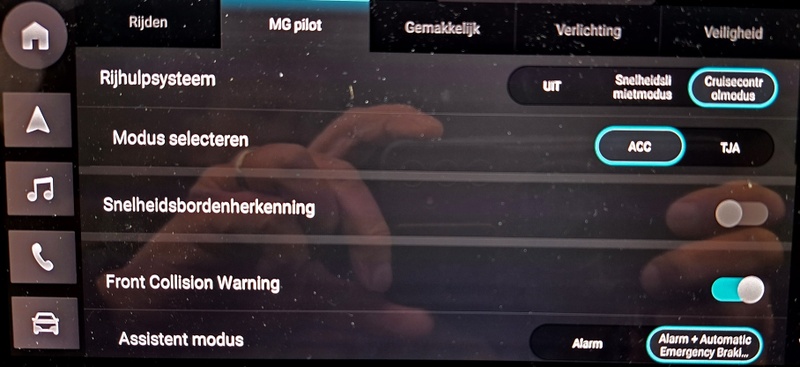

Afbeeldingslocatie: https://tweakers.net/i/w7_d47UXxvaXWQB1hgbAI1gNchI=/800x/filters:strip_icc():strip_exif()/f/image/Bc66WyIhkO289pmEyeHvimHp.jpg?f=fotoalbum_large
De Lane Killing Application zet ik altijd standaard uit bij elke rit. Vandaag werd ik verrast door MG doordat zelfs de optie voor rijbaan ondersteuning niet meer aanwezig is in het menu. Drama, die software.

LKA is alleen aanwezig in de opties als de auto op ready staat. Even op de rem trappen en dan heb je de optie terug.
De reden hiervoor is dat die functie zich moet resetten naar standaard als je de auto start, dus als je de optie al voor het starten zou aanpassen dan heeft het weinig zin. Denk dat ze hem daarom, om nog extra verwarring te voorkomen, maar uit het menu hebben gehaald als de auto niet aan staat.

Bedankt @Racemol, het zou best eens kunnen dat de auto nog niet Ready was..

wrak schreef op zondag 3 december 2023 @ 10:44:
TJA is een file assistent, zoals de naam doet vermoeden lijkt dit voor in de file bij lage snelheden. Mijn ervaring is dat het bij lage snelheden prima werkt. In de file heeft het naar mijn idee geen voordeel tov de acc. Deze functioneerd prima. Geen pedalen nodig in de file. Voorzover ik, in mijn lux na 12500km, heb kunnen ontdekken is er geen "autostuur" aanwezig voor bij hogere snelheden.
Uit de manual:
When the following conditions are met:
• The traffic jam assist system switch on the infotainment
display is on
• The system detects lane lines on both sides of the
vehicle.
• The vehicle is in Drive gear.
Short press the pilot switch to activate the traffic jam assist
system. The traffic jam assist system works on the basis of
the adaptive cruise control system. If the lane lines ahead
on both sides are clear, the system will assist the vehicle in
driving within the lane lines. When driving at a low speed,
if there is a vehicle ahead and the lane lines are not clear,
the system can assist the vehicle in following the track of
the vehicle ahead.
edit: manual toevoeging
Weet niet of het iets met een softwareversie oid te maken heeft, maar ik kan inmiddels uit eigen ervaring bevestigen dat "Traffic Jam Assist" echt prima werkt op snelheden van 130km/h +. Het is dus een gewone highway assist met een (bewust gekozen?) ongelukkige naam.
Qua remmen/afstand houden vind ik hem trouwens beter werken dan mijn Lynk en Co 01. Die houdt veel te veel afstand; daardoor remt hij minder maar is het gat zo groot dat er vaak mensen tussen schieten waardoor hij alsnog moet remmen

LKA en FCA permanent uitschakelen.
1. Als beide schermen actief zijn, trap op het rempedaal en schakel daarna de volgende functies aan/uit
- Aan Towing mode {aanhanger}
- Uit LKA en FCA {front collision alarm}
2. Bij de volgende rit zal bij het instappen, het Towing mode lampje branden.
Let op, nu eerst wachten tot beide schermen zijn opgestart.
3. Trap nu op de rem en deze vasthouden, nu zal op het rechterscherm de melding komen dat de Towingmode is geactiveerd.
4. Accepteer deze melding en laat de rem los.
5. Nu zie je dat zowel LKA en ook FCA uitgeschakeld blijven.
Het voordeel is dat als je daarna toevallig iets uit de kofferbak moet halen en dus uitstapt, na het instappen alles nog steeds is uitgeschakeld.
Oké, je achteruitrijlampen piepje zal nu niet meer werken.
Maarja, elk voordeel heb z'n nadeel.
