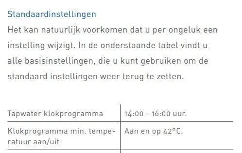

Aha... een derde handleiding... maar dit helpt iets, maar niet zoveel als jouw toevoeging "en klok uitzetten", die voorwaarde wordt op de gebruikerskaart niet genoemd! Sterker nog, de kaart noemt de standaardinstelling met "klokprogramma aan" het meest energiezuinig, èn noemt daarbij de mogelijkheid om tussendoor water te verwarmen.
Dus mijn vraag (via jou) aan Itho blijft, kan Itho ervoor zorgen dat de Amber werkt zoals zij in de gebruikerskaart beschrijven? Klokprogramma eerst te moeten uitzetten, dan warm water starten, na 1.5 uur weer op automaat zetten en klokprogramma weer aan te zetten is niet de meest gebruikersvriendelijke manier om dat te doen dat volgens de gebruikerskaart appeltje-eitje zou moeten zijn.
Dit is toch geen vreemde gebruikerswens? immers: juist bij een klokprogramma heb je de noodzaak om tussendoor bij te verwarmen, als die uitstaat, dan heb je hem in principe niet nodig. Dus dat dit alleen zou werken als het klokprogramma uitstaat, is de omgekeerde wereld.

tonwes99 schreef op zaterdag 30 november 2024 @ 13:59:
[Afbeelding].
De klok is leidend dat lijkt mij logisch. Die overruled alles net als stroomloos maken.

Get!em schreef op zaterdag 30 november 2024 @ 14:04:
Ik weet niet wat je precies probeert te bereiken, maar buiten het gewone klokprogramma, werkt de minimum-temp-klok programma toch gewoon goed om ten alle tijden een opgewarmde boiler op minimum temp te hebben? Zie ook default instelling?
Min temp werkt niet. Sensor zit midenin, is na de eerste drie douchebeurten 15-30oC, maar dan zit er nog 135L warm water in. Genoeg om 's-avonds nog enkeel keren te douchen. Dus zonde om hem dan al te laten opwarmen. Sterker nog: Itho raadt dit af op hun gebruikerskaart. Ook vanuit listeria is dit ongewenst (beter veel koud en veel heet water, dan het hele vat er ergens tussenin.
Dit gaat goed tenzij het bad gevuld is, dan staat hij ook op 15-30oC, maar dan zit er geen warm water meer bovenin het vat.

Carboy54 schreef op zaterdag 30 november 2024 @ 14:03:
Leg mij uit, als ik geen klok gebruik dat warmt het vat gewoon op, en hoef ik niet handmatig te verwarmen.
Als ik (conform gebruikerskaart) wel het klokprogramma gebruik, dan wil ik juist handmatig kunnen bijwarmen, maar dan kan dat juist niet?
Er is voor Itho toch geen belemmering om de knop 24/24 te kunnen laten werken, zoals hun eigen gebruikerskaart aangeeft.
Zo vreemd is die vraag toch niet, geldt toch voor iedereen met een bad die het klokprogramma gebruikt??

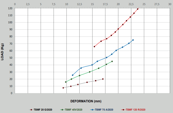

Zoals al eerder hier benoemd wil ik dus een Amber 95 gaan installeren. Zie ook mijn topic met achtergrond info: Review mijn plan voor plaatsing warmtepomp
Ik ben nog even op zoek naar tips over de beste methode voor het ophangen.
Voor de beugel was ik van plan de Fischer KSU 600 te gebruiken. Dit is omdat dit de beugel is met het meeste muuroppervlakte voor zo goed mogelijke verdeling over de muur. Het betreft namelijk een 100 jaar oude bakstenen spouwmuur.
Ik was van plan de beugel in de muur vast te zetten met rubberen pluggen voor extra demping. Heeft iemand daar ervaring mee?
Ook overweeg ik om een 5 to 10mm dikke EPDM strip tussen de muurbeugel en de muur te plaatsen. Zou dit helpen?
Mijn verwachting is dat trillingsdempers met veren het beste resultaat zullen geven. Is deze 70-120kg kit het meest geschikt? Of zijn er betere opties?
Andere tips voor demping zijn ook zeer welkom :)

SuperKris schreef op zondag 1 december 2024 @ 22:08:
Die rode veren zakken aan de zwaarste kant te ver door is onze ervaring.

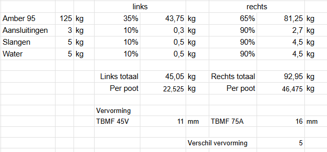

Carboy54 schreef op zondag 1 december 2024 @ 22:17:
Thanks! Ik dacht dat dit setje juist wel werd geadviseerd hier, maar wellicht had ik dat verkeerd begrepen. Is jouw advies daarmee om toch rubbers te gebruiken? Ik zou een beetje verwachten dat veren nog beter dan rubbers werken, maar das eigenlijk meer een onderbuikgevoel :?
Ik zou dan deze kunnen inzetten met 2x 20-50kg en 2x 30-75kg
https://www.mijnklimaatsh...-veervoet-20-50kg-m8.html
Ik wil gewoon het minste risico op trillingen terwijl ik toch voor de muurbeugel kies.

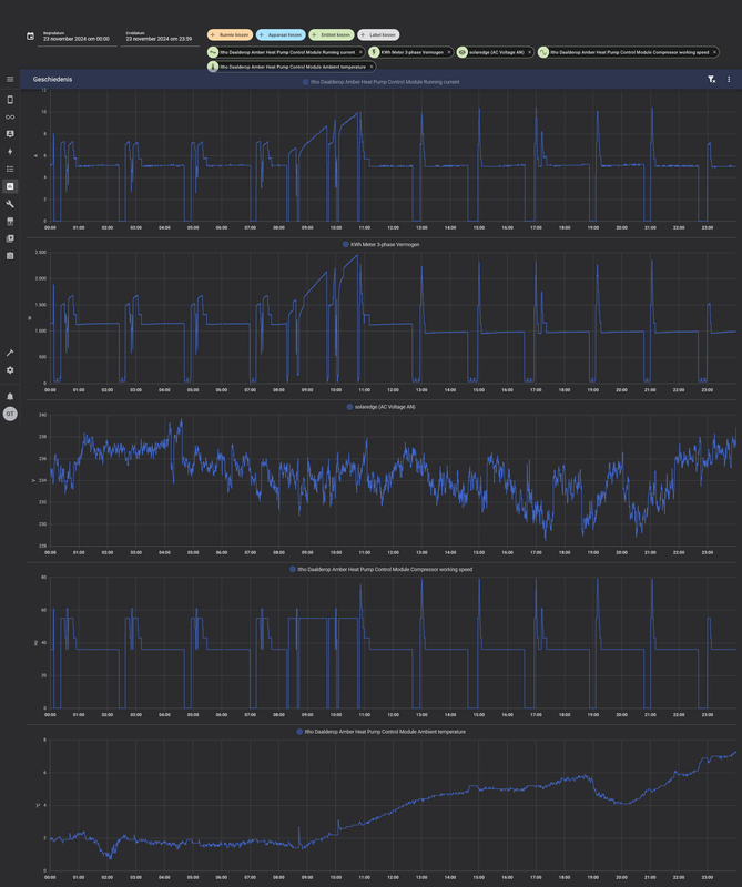

Ik heb ook zitten knutselen want zit dus kennelijk met de meest efficiente warmtepomp van nederland ;) Ik heb graag een kamstrupp 403 maar ze zien er erg prijzig uit.
Ik heb met een Amber 120 402 kwh aan vloerverwarming verbruikt in November met 190m2 vrijstaand huis in het oosten.
Over de flow, ik heb een hele andere flow dan GetEm bijv heeft bij 75% van de pomp met dezelfde flow meter. Systeem/opvoerhoogte maakt denk ik wel uit. Maar inderdaad ik krijg wel 1700~ l/h. Bij 50% krijg ik dan wel weer maar ~800 l/ph.
Mijn hoop is dat ze de pompsnelheid ons zelf laten uitdrukken in procenten of alle beschikbare voltages. Ik meende op de pomp-etiket zelf wel meer sturings-vrijheid te lezen. Zou echt fijn zijn voor naregeling/geluid.
Ik had ook de ampere*voltage = watt gedaan en dit lag niet heel ver van elkaar weg van wat ik zag op Homewizard. Eigenlijk hetzelfde wat panasonic etc ook doen. Ik meen er zelfs screenshots van te hebben qua verschil die ik wel kan op

shadylog schreef op dinsdag 3 december 2024 @ 15:58:
Let op, de waardes die ik ooit in dit topic heb gepost mbt max, medium, minimum setting en de flow gemeten met mijn tinytronics G1 waren van koelen.
Met verwarmen had ik in de discord een update geplaatst, en is idd bij medium nu 1700l/h (+/- 30) nu volgens de tinytronics en HA hier. Met setting maximum op 2070l/h (+/-30).

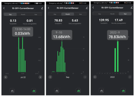

Een warmtepomp werkt op stooklijn. De thermostaat zorgt alleen dat bij een grote afwijking naar boven de warmtepomp uit gaat. Een on/off thermostaat met kleine hysterese dus en geen open therm. De Tr sensor mits gemonteerd corrigeert de stooklijn dynamisch. De gemiddelde Nederlander wil een warm huis en geen dashboard. Voor de tweaker heeft @leejoow of @bommer voor een paar tientjes een fraaie oplossing. De systemen die dit standaard hebben zoals Panasonic hebben een afwijking van wel 20% daar heb je ook niets aan. Voor een kWh zijn voor een paar euro simpele oplossingen. Itho wil geen Chinese potten kijkers en is bezig met een eigen externe ontwikkeling. Dus heel verstandig. Volgende keer je buren een goede betrouwbare leverancier aanbevelen is mijn advies i.p.v. de Amber / Itho de schuld te geven.
Voor een paar euro te koop met amp klem op de voeding of plaats er een in de meterkast dan heb je een echt betrouwbare meting.
Afbeeldingslocatie: https://tweakers.net/i/wtaQ9BHWeNtMcJ92rXTnTSf1MMI=/fit-in/4000x4000/filters:no_upscale():strip_exif()/f/image/3ByPVGMT4X1cuQdovH4SN0TJ.png?f=user_large

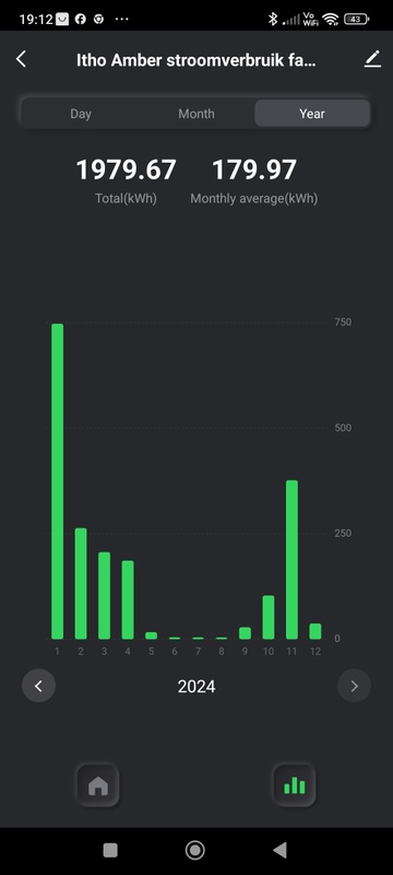

Afbeeldingslocatie: https://tweakers.net/i/c18DwsqIfXdHmRXMs2JLUrhMtug=/x800/filters:strip_icc():strip_exif()/f/image/o2siF7s9kJI8zL1773QWipgi.jpg?f=fotoalbum_large
Meet ook mijn jaar verbruik. Nog maandje te gaan. Dus ik lig niet echt wakker met een grote vrijstaande woning van een COP tje meer of minder. In 10 jaar nu totaal minder dan 2.500 kWh gemiddeld bij 20.5 gr per jaar en met radiatoren 😃
Afbeeldingslocatie: https://tweakers.net/i/IYY0N4i8oPexR8WyKLFpcCu7EY8=/x800/filters:strip_icc():strip_exif()/f/image/2VrSnffUS2W3o1dTrCCkY4nH.jpg?f=fotoalbum_large
[ Voor 24% gewijzigd door Carboy54 op 03-12-2024 19:18 ]

Carboy54 schreef op dinsdag 3 december 2024 @ 19:12:
Met 2100Kwh inc koelen(500Kwh) ,maak ik mij ook niet zodruk om de COP.
Het scheelt de helft in energie kosten en daarkomt nog bij dat er geen vaste kosten meer zijn voor de gas aansluiting.
En door de overstap op dynamisch tarief, zit ik op 80 euro kosten per jaar!

Uiteraard, is zeker waar. Maar als ik het filmpje van @Carboy54 op youtube met de 90Hz opzoek (YouTube: Itho Amber op maximaal toerental 90 Hz) , dan moet hij ongeveer op 1meter buiten ernaast staan om de brom van de compressor te horen. De mijne mag dan iets zwaarder zijn, maar die van mij hoor je op grotere afstand bij 90Hz. YouTube: 4 december 2024
Dat lijkt niet te stroken met de geluidskaart die meegeleverd is, over de verschillen tussen de Amber 095 en 120
Ook hier een giga-verschil tussen 36/43Hz en warmwaterbedrijf op 55Hz of hoger. Of dit door de frequentie of de compressordruk door hogere sww-temperaturen komt weet ik niet. Om geluidsniveau op bepaalde uren te beperken blijft een klokbedrijf nodig en is een WAF-vriendelijke extra sww optie nodig als je na een bad nog wilt kunnen douchen...
sorry @Carboy54 , ik blijf deze ontbrekende functie noemen. Dat sturen op klokbedrijf op dit moment feitelijk betekent dat je met een Amber niet ongestraft kunt badderen gaat er bij mij niet in. Ik zou het bijzonder op prijs stellen dat je deze logische gebruikers-wens meeneemt in een volgend Itho-overleg.

  • Carboy54
  • Registratie: Januari 2017
Carboy54
Duurzaamheid coach

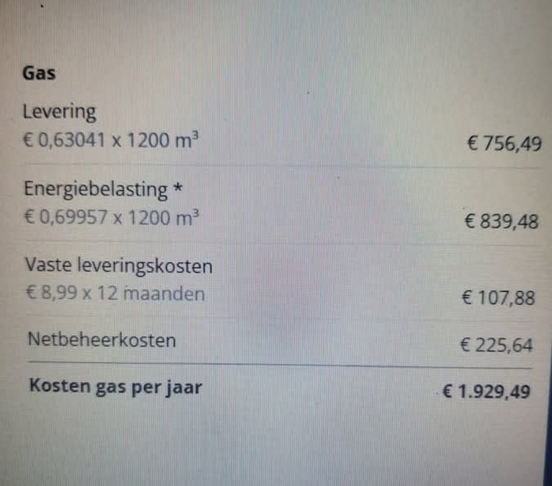

Leuke info als het gaat om ROI (return on investment) wat regelmatig voorbij komt op het forum. De werkelijke gasprijs is meer dan 1.60.
Afbeeldingslocatie: https://tweakers.net/i/GQNJBJLMrt2JiOn_ECbkHS-0C2A=/800x/filters:strip_icc():strip_exif()/f/image/GRwRr5D0XmxWODFqJNab2AMp.jpg?f=fotoalbum_large
  • -JB-
  • Laatst online: 18-11 00:04
Verbruik meten is niet on topic, maar gasprijzen wel? :+

  • SuperKris
  • Laatst online: 11-11 16:05
Stoker schreef op dinsdag 3 december 2024 @ 06:18:
Ik heb deze een keer gezien bij IBS, heel gaaf systeem.
Maar volgens mij heb je dan last van 2 dingen:
- in de situatie die ik gezien heb was er een groot onderstel gemaakt zodat de veren ver uit elkaar konden staan. Ga je de veren plaatsen direct onder de pomp, dan wordt hij te wiebelig.
- ze roesten
Ik heb nu deze gevonden: https://senor.es/en/indus...t-domestic-machines/tbmf/
Niet goedkoop, want ik ben zo 200,- kwijt voor een setje, maar ik wil echt alles doen om trillingen en geluid tegen te gaan. Dit systeem zou ook niet gevoelig moeten zijn voor het schuin hangen of heen-en-weer zwaaien.
Met een combinatie van TBMF 45V/2020 TBMF 75 A/2020 kom ik op ca. 5mm hoogteverschil, en dat kan ik eventueel nog wel afvangen met een ring of een plaatje.

Ga je dan 4 dezelfde veren gebruiken? of 2 om 2?
Welke 2 veren ga je dan gebruiken? :9
[ Voor 3% gewijzigd door Stoker op 04-12-2024 14:49 ]
Warmtepomponline.com & Fancoilonline.com Amber 65, F-gassen II
  • Woutertt

  • SuperKris
Stoker schreef op woensdag 4 december 2024 @ 14:48:
Ik dacht zelf aan de 2 onderstaande, maar zou theoretisch zou 4x TBMF-45 V ook kunnen puur als je naar de vervorming kijkt. Maargoed, 2 verschillende zal vast beter presenteren. Zeker als ze wat ouder worden.
TBMF-45 V (Load range 15 – 45 kg)
TBMF-75 A (Load range 30- 75 kg)
Easycell.nl verkoopt deze ook, al staan ze niet allemaal op de website. Had al even met ze gebeld. Fijne toko met ook echt wel wat kennis. Heb daar in het verleden ook een deel van mijn isolatie gehaald.
Afbeeldingslocatie: https://tweakers.net/i/RJdxO5E_Ru7YqyI9vKiqTm9JY2M=/fit-in/4000x4000/filters:no_upscale():strip_exif()/f/image/IZr2ZefsKUBxwzHwUspJqVbA.png?f=user_large
Afbeeldingslocatie: https://tweakers.net/i/8Y1kZvmmkFA83nQV-3fh8LdQWaI=/fit-in/4000x4000/filters:no_upscale():strip_exif()/f/image/QXygDC7gLo02aA2BGu94dacY.png?f=user_large

SuperKris schreef op woensdag 4 december 2024 @ 17:13:
Rechterbeugel 5mm hoger monteren ipv. vulschijven???

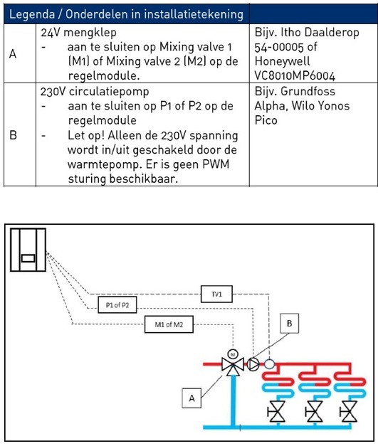

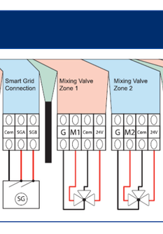

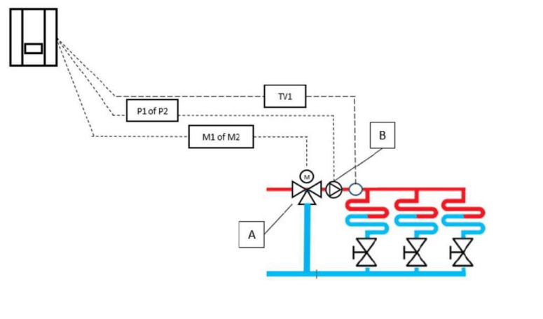

Hi sinds kort hebben wij een amber 95 met een open buffer. Installatie ging aardig vlot, alleen krijg ik de mengzone niet goed werkend. Heeft er iemand ervaring met het gebruik van de Honeywell VC8010MP6004 als regelventiel?
Het regelventiel is als volgt aangesloten:
Com= Blauw
24v=Bruin
M1=Zwart
Afbeeldingslocatie: https://tweakers.net/i/fxlUT9mnX5owiQgmLaClmt69aF8=/fit-in/4000x4000/filters:no_upscale():strip_exif()/f/image/6jXnl6pKOeRst04WuAW7UqqK.png?f=user_large
Afbeeldingslocatie: https://tweakers.net/i/O-5g-MwjZNaMS404aIBRnbg_h8U=/fit-in/4000x4000/filters:no_upscale():strip_exif()/f/image/gRQ0TLfFFOYdEhxTEgYOdt1d.png?f=user_large
  • tonwes99
  • Registratie: Januari 2016
  • Laatst online: 22:34
tonwes99
@Sebs De driewegklep voor Itho- sww wordt met de 240v motor gestuurd (VC4013). Past de 24V motor VC8010 wel bij deze toepassing?
EDIT: Itho noemt op deze plek de 24V Honeywell VC8010MP6004
De installatietekening op deze site https://expydoc.com/doc/6...-vc8010--vc8015-en-vc8615
suggereert...
Common: Bruin (hierop zit zowel de voeding als het externe schakelcontact)
24V: Blauw
Schakeldraad: Zwart
[ Voor 66% gewijzigd door tonwes99 op 04-12-2024 22:17 ]
  • bommer
  • Laatst online: 20-11 10:30
bommer
Sebs schreef op woensdag 4 december 2024 @ 21:18:
Com= Blauw
24v=Bruin
M1=Zwart
Ken de klep niet, maar de uitgang is 0-10v
Moet draad niet op de G?
Solar Edge 9800WP O/W - Itho Amber 95 | Systeem integrator meet en regeltechniek & KNX | projecterings deskundige CCTV & Inbraaksignalering systemen | Meet- en regeltechniek in de klimaatbeheersing (MRK-A)
Com= Blauw
24v=Bruin
M1=Zwart
Hebben wij het hier over de getoonde thermostaat zone ventiel of over een driewegklep. Het vermelde nummer is voor beide ongeschikt.
  • SuperKris
Impossibl3 schreef op woensdag 4 december 2024 @ 17:40:
@SuperKris Ik ben heel benieuwd naar de foto's als ze er onder zitten en hoeveel cm er tussen de beugel en de voet dan zit.
Omdat ik er ook benieuwd naar was, en de beugel even moest uitwerken, en ik fusion 360 al jaren niet meer had gebruikt, kon ik het niet laten om even wat te tekenen:
Afbeeldingslocatie: https://tweakers.net/i/OeI-Tv4iANtGeyjHAHWTf_BKFBA=/800x/filters:strip_exif()/f/image/271MMPZdzpLejlnHBO5MOwOt.png?f=fotoalbum_large
Afbeeldingslocatie: https://tweakers.net/i/ZyUo-R1uLDqJ8ugAfIQl31TmC8A=/800x/filters:strip_exif()/f/image/iMPXpcWtszD5QKS0eTWIj6B8.png?f=fotoalbum_large
Afbeeldingslocatie: https://tweakers.net/i/i6atCSD_7Csqv5DouXBzig-p_AQ=/x800/filters:strip_exif()/f/image/XWnI1GJqMYjlwFk9CYLeknpE.png?f=fotoalbum_large
De beugels op de muur zijn 1,5m lang.
De beugel steekt 60cm uit.
Dit geeft mij 25cm afstand tot de muur. Zou dat voldoende zijn?
Ik kan eventueel een iets langere beugel kiezen.
Het is wel even afwachten of de driehoeken voldoende ruimte overlaten voor alle slangen.
Ik was van plan dit hier voor te gebruiken: https://www.gamma.nl/asso...erd-40x2x1000mm/p/B175445
  • Impossibl3
  • Laatst online: 08:55
@SuperKris bij mij en vele andere staat die ook op 60cm beugels. Dus dat moet goed gaan. Wat betreft je aansluitingen. Dat zal wat passen en meten worden maar niet onmogelijk.

@Carboy54 De schets van @Sebs komt uit het Hulpdocument, die noemt ook dit Honeywell typenummer VC8010MP6004. Waarom zou deze ongeschikt zijn?
Afbeeldingslocatie: https://tweakers.net/i/yXhFu2J1dA55OAiUPSmPioSnWwc=/fit-in/4920x3264/filters:max_bytes(3145728):no_upscale():strip_icc():strip_exif()/f/image/hDS6r3cvuzhXeJV3RHqGb9zr.jpg?f=user_large
