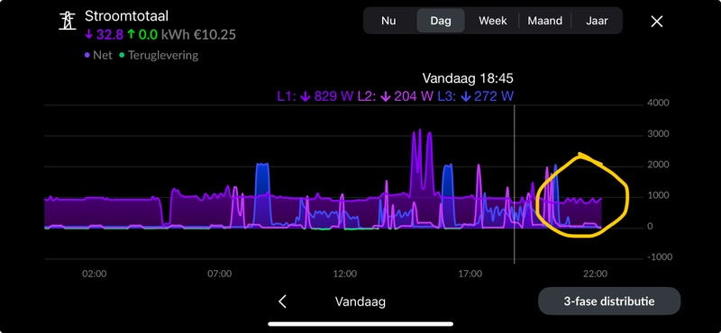

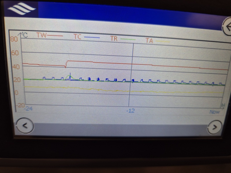

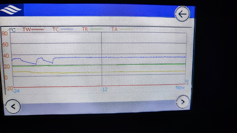

Zo zien de laatste 24u van mijn warmtepomp eruit:
Afbeeldingslocatie: https://tweakers.net/i/wEHUs-zKDRc1dy68lvf4zvKlmOE=/800x/filters:strip_icc():strip_exif()/f/image/yGTdgvc2iiH2H7m8vPnBuMEW.jpg?f=fotoalbum_large
Ik kan dat vrij moeilijk interpreteren, maar ik las al dat het beter langere runs moeten zijn.
De belangrijkste instellingen:
M1.1 3
M1.2. 3
M1.3. 1
Stooklijn:
12/ 24
5/26
0/28
-5/31
-10/33
Boiler wordt 1 keer opgewarmd per dag naar 50°C in Eco.
Pompsnelheid verwarming op gemiddeld.
Huis is goed geïsoleerd. Vloerverwarming op 3 verdiepen.
Thermostaat is Evohome van Honeywell, met de module voor warmtepompen.
Volgende week komt er een kWh meter om het verbruik te monitoren.
Temperatuur staat overdag op 21, 's nachts op 20. 's Nachts is ook de stille modus actief.

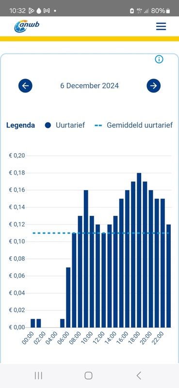

Afbeeldingslocatie: https://tweakers.net/i/R4QqZBg9KrNDvGmUSEPfrdlKq6I=/x800/filters:strip_icc():strip_exif()/f/image/QDfM5dGzTfMex5gtoI6IDEbc.jpg?f=fotoalbum_large
En zonnepanelen leveren in deze donkere dagen wel zeer weinig op.
Want wie legt er nu nog een 40 tal panelen op zijn dak ?
[ Voor 26% gewijzigd door Jan2023 op 06-12-2024 10:38 ]

Idem met verlaging tussen 06-10h, dus tussen 10-13h weer op "normale" temperaturen laten komen. Weliswaar is stroom om 07h net zo duur als middenop de dag, maar dynamische tarieven zijn wel lager, dus wel weer duurzamer.
Maar.. voor je het weet heb je met al die verhogingen en verlagingen flink wat instabiliteit en heb je op koude dagen moeite om weer op 20oC te komen...
Verlagingen doe ik idd niet meer, enkel helemaal uit als de stroomprijs even richtig de €1/kwh gaat.
Verhoging ga ik doen als de stroom (excl belasting) gratis is (mbv de Smart Grid).
Dat is in de herfst vaak snachts, veel wind en weinig consumptie.
Er komen flink wat windparken bij, in de toekomst zal je dit vaker zien.

shadylog schreef op vrijdag 6 december 2024 @ 11:16:
Ik heb een dubbeltarief 0.28 normaal en 0.21 dal. Ik zat ook te denken hoe ik het beste mijn verwarming naar s'nachts kan duwen.
Ik heb net een nieuw jaarcontract voor 19,5ct om 19,7 ct afgesloten vandaar dat ik voor nu op de nachtverlaging strategie blijf draaien om terugleverkosten te dempen en uiteraard de eerder genoemde argumenten (cop - defrosts - stilte in de nacht)
Met dynamisch kunnen afwegingen uiteraard anders worden afhankelijk van de verdere factoren van isolatie en beton buffer.

Drossie schreef op vrijdag 6 december 2024 @ 00:12:
M1.1 3
M1.2. 3
M1.3. 1
Stooklijn:
12/ 24
5/26
0/28
-5/31
-10/33
Even mezelf aanvullen. In plaats van dat we 's nachts geen geluid mee horen, horen we nu ieder uur geluid. Nochtans staat de stille modus aan en is er een nachtverlaging.
Is dat een defrost elk uur?
Afbeeldingslocatie: https://tweakers.net/i/3ShvWvssrYC_394VJBPfdSjVWvU=/800x/filters:strip_icc():strip_exif()/f/image/d8sZBt1LOC5jmYiNCLPeDhoy.jpg?f=fotoalbum_large
Afbeeldingslocatie: https://tweakers.net/i/Yv_k2OIh1oQJWinrZzOdOFruv9s=/800x/filters:strip_icc():strip_exif()/f/image/xklbCzXRXBqESbLsrHiCWikH.jpg?f=fotoalbum_large

Drossie schreef op zaterdag 7 december 2024 @ 09:40:
Nu staat jou pomp te pendelen, aan en uit.
Staat je TR correctie aan? Eerst uitzetten en zelf de controle hebben.
En zet je stooklijn eens op:
12/26
5/26
0/28
-5/31
-10/33
[ Voor 4% gewijzigd door Stoker op 07-12-2024 12:16 ]

Stoker schreef op zaterdag 7 december 2024 @ 12:14:
12/26
5/26
0/28
-5/31
-10/33
Ik heb een HP S95 en denk dat ik die te correctie niet heb in mijn instellingen.
Hoe komt het dat de de warmtepomp pendelt?
Volgens de thermostaat mag de pomp niet werken omdat de temperatuur voldoende hoog is in huis. Bovendien staat de geluidsreductiemodus aan 's nachts.
Vreemd genoeg is dat pendelen gestopt deze ochtend.

Drossie schreef op zaterdag 7 december 2024 @ 12:23:
Je watertemperatuur is te laag. Hij moet ca 22 graden maken met een overshoot van 3 graden, dus 25graden.
Daar is de warmtepomp zo op en dan gaat hij weer uit.
Als je de temperatuur hoger zet, dan gaat hij langer aan en langer uit.
Wordt het kouder, dan zal je wss af kunnen met dezelfde watertemperatuur, alleen dan een langere run
Warmtepomponline.com & Fancoilonline.com Amber 65, F-gassen II

Stoker schreef op zaterdag 7 december 2024 @ 13:06:
Bedankt!
En kan je verklaren waarom de warmtepomp 's nachts in werking treedt terwijl de thermostaat dat zou moeten verhinderen?

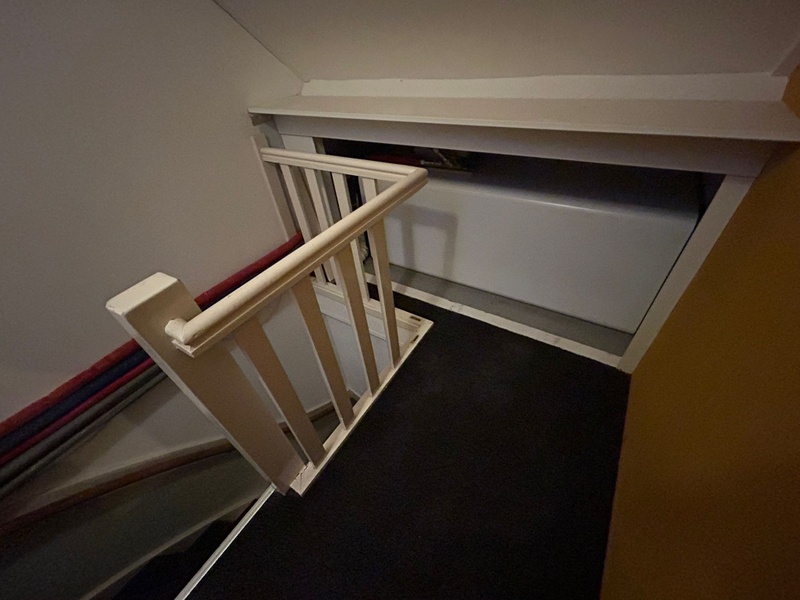

Wij oriënteren ons op een WeHeat warmtepomp icm horizontaal tapwatervat van Itho Daalderop.
Ik begrijp dat je de WPV-H 270L 3G nodig hebt met I-WPV Module
https://www.ithodaalderop...onsument/product/03-00732
https://www.ithodaalderop...onsument/product/03-00772
Ik probeer me alleen een voorstelling te maken van de ruimte die dat samen in beslag neemt. En heb er ook nog niet echt foto's van voorbij zien komen.
Het vat is 1690.0 mm breed en de laadmodule is 245.0 mm breed. Wordt de hele installatie dan dus 1935 mm breed? Of kan de laad module er nog "op" of naast geplaatst worden? Of kan dat er ook iets verder vanaf aan de wand worden geplaatst? Zo ja, welke afstand?
Ik raak ook een beetje in de war omdat ze bij de staande modellen er mooi onderin lijken te zijn weggewerkt.
En mocht iemand een foto hebben van een dergelijke opstelling. Of gewoon alleen die laadmodule. Dan zie ik het graag!
NB: Bij ons zou het tapwatervat op de zolder komen bij het schuine dak. Zeg maar onze overloop. De exacte breedte is dus erg van belang om te weten of het past.

@doncartel in de topic start staat een foto van een horizontaal vat.

De warmtewisselaar is los van het vat en kan je vrij plaatsen waar je wilt.

doncartel schreef op zondag 8 december 2024 @ 00:39:
De losse module kan je in principe overal in de buurt van de boiler plaatsen. In dit geval links van de boiler of er achter onder het schuine gedeelte.
Afbeeldingslocatie: https://tweakers.net/i/JiCNKTALFDoQ7VILgJi1zGL02Ms=/800x/filters:strip_icc():strip_exif()/f/image/shMq4K71tBEqOSbwmtaiJMpU.jpg?f=fotoalbum_large

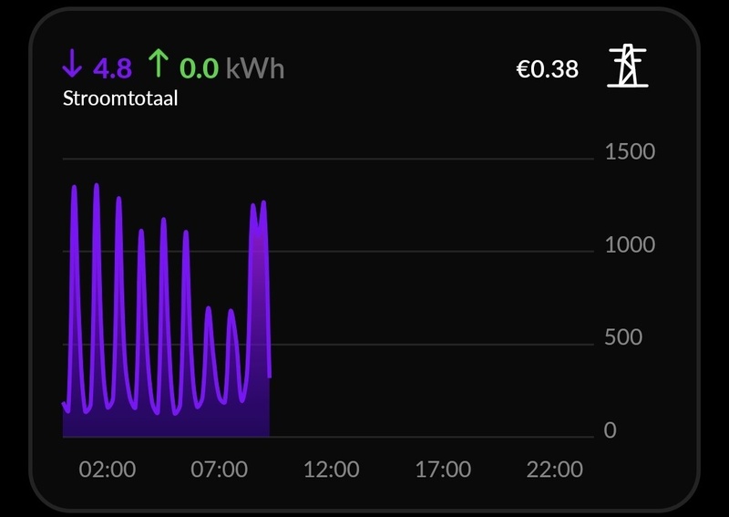

bommer schreef op dinsdag 3 december 2024 @ 23:27:
Gelukkig niet!
COP is de verhouding tussen de gebruikte elektrische energie en opgewekte thermische energie. Niet meer en niet minder.
Een Amber is zuiniger op 43Hz met een hogere COP dan op 36Hz, maar dat verbruikt dus wel meer energie.
Nu gaat die installateur inregelen op hoogste COP en daarmee dus ook een hoger energie verbruik tot gevolg.
Ik draai liever een lagere COP op 36Hz met een lager totaal verbruik. Het gaat uiteindelijk om het comfort en de gebruikte Kwh.
En niet om de hoogste COP, zolang deze boven de 2,4 is ben je beter af dan met gas.
Overigens de grote pompen waar ik mee werk van daikin of carrier, maatje 100-200KW hebben hele simpele meters aanboord, waarvan de leverancier zegt wijkt 20% af. Leuk maar niet op regelen of energie op afrekenen.
Wij plaatsen altijd kamstrup en schneider meters. Overigens wel mooi, vanmiddag nog een dn100(114mm) kamstrup in handen gehad.
Wat een ding, weegt gewoon 25 kilo.
Bijkomend voordeel van af en toe optoeren van 36 naar 43Hz is bovendien dat de max. lang draai tijd om de compressor te beschermen tegen te weinig smering niet wordt aan getikt en de Amber door blijft draaien zoals vandaag.
Afbeeldingslocatie: https://tweakers.net/i/OD6J5uaLDv-sKfb8q0BvtYqCJRI=/800x/filters:strip_icc():strip_exif()/f/image/p7gIkthQqofnlsUxs2icHwsy.jpg?f=fotoalbum_large

Bedankt, heb ik gezien, maar daaruit kon ik dus onvoldoende opmaken waar de laadmodule zit.
  • doncartel
  • Laatst online: 14-11 22:39
Whiskey48 schreef op zondag 8 december 2024 @ 09:47:
Bedankt
  • doncartel
Carboy54 schreef op zondag 8 december 2024 @ 11:27:
Bedankt. Dus totale breedte hoeft niet meer te zijn dan 1690.0 mm? Met paar cm marge gok ik.

doncartel schreef op zondag 8 december 2024 @ 21:29:
Hier vind je de info incl. de losse laad module:
https://www.ithodaalderop...nkedin&utm_campaign=wpv-h

Voordat ik mijn evohome / externe aan/uit regeling weer aanzet, wil ik graag eerst dat mijn amber goed staat afgesteld / verder terugmoduleert naar 36hz.
Momenteel draait hij eigenlijk vrijwel continu op 43hz de dag rond. Niet unhappy mee en comfortabel, maar zou graag kijken of ik het nog wat strakker krijg.
Moet de Ta bij huidige buitentemperaturen dan juist tikkie omhoog? Afgelopen periode deze juist iets verlaagd, vanwege veel aan/uit gedurende de dag. Dat gedrag lijk ik redelijk kwijt.

Guus. schreef op maandag 9 december 2024 @ 23:37:

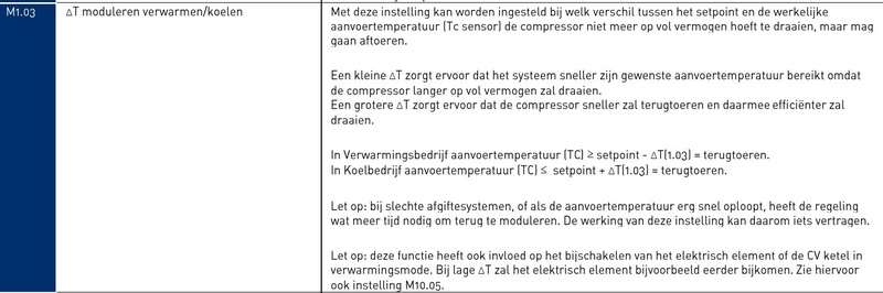

M1.03 staat bij jou op 5 dat kan lager en dan moduleert die sneller naar beneden. Dit staat verkeerd in de handleiding. Probeer 1/2. Je kan dit ook prima aanpassen tijdens een run. Maak vooral ook een screenshot van het resultaat voor de rest van het forum, er heerst twijfel over of dit waar is. :)
M1.03 is de setting "Moduleren verwarmen/koelen"

shadylog schreef op dinsdag 10 december 2024 @ 08:14:
Gaan we doen! Even een moment zoeken dat de auto niet laadt.

@Guus. Hou er wel rekening mee dat je aanvoer lager zal worden als je M1.03 van 5 naar 1 of 2 zet.
Nu zie je op het schermpje van de Amber dat je er aanvoer van 34,1gr hebt bij een gewenste aanvoer van 30gr (op basis van je stooklijn). Als je M1.03 op 1 instelt zal hij de aanvoer temperatuur tussen de 29 en 31gr proberen te houden bij een gewenste aanvoer temperatuur van 30gr.
Mogelijk wil je ook je stooklijn aanpassen als je hiermee aan de slag gaat.

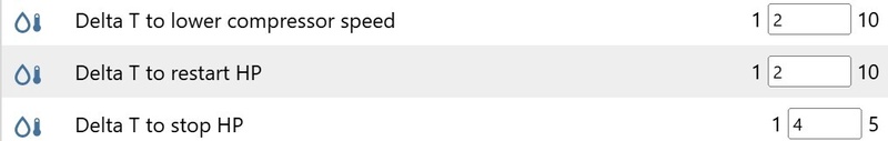

Ik zie hier dat M1.03 bepalend is voor de ruimte die de compressor neemt om een hogere aanvoer temperatuur af te geven.
Bij M1.03 =1
Toert de compressor terug t/m 36Hz om te voorkomen dat Tc meer dan 1gr hoger dan de gevraagde temperatuur is.
Bij M1.03 =5
Neemt de compressor de ruimte om Tc tot 3-4 graden boven de ingestelde waarde te laten komen.
In de praktijk komt hij dan niet snel naar 36hz hier, omdat de hogere aanvoer temperatuur simpelweg meer vermogen vraagt.
Overigens zie ik dat de instelling ook effect heeft als de aanvoer onder de ingestelde temperatuur zit. Met M1.03 =1 draait hij sneller vol gas als de warmtepomp uit geweest is.
Als je hem op 5 instelt lijkt dit meer rust te geven.
M1.01 en M1.02 zijn in mijn beleving alleen de waardes waarop de Amber uit- of inschakelt.
Zelf heb ik recent recent weer met die instellingen zitten spelen omdat ik merkte dat de warmtepomp na een kort 61Hz moment als gevolg van het bereiken van de max laagdraaitijd, even helemaal uit ging.
Dit bleek te komen doordat M1.01=2 bereikt werd door de korte 61Hz. De warmtepomp ging uit en starte 20min later weer als m1.02=2 bereikt werd.
Eerst heb ik dit opgelost door M1.01 hoger te zetten. Dat werkte, de warmtepomp draaide zo een halve dag op 36Hz met elke 120min een piek naar 61Hz.
Ik kwam er later achter dat dit probleem zich alleen voorgedaan had als het relatief warm was en 24/7 36Hz eigenlijk ook teveel.
Nu heb ik M1.01=2 en M1.02=4 ingesteld. Hij gaat nu wel uit na de 61Hz piek, maar blijft dan ook een uur uit totdat hij voldoende afgekoeld is.
Ik ben met de instellingen aan het spelen om te kijken of ik de ideale weersafhankelijke regeling kan vinden. Tot nu toe heeft de thermostaat deze maand 3x ingegrepen omdat het 21+ werd tijdens het koken. Maar verder zorgt de stooklijn ervoor dat de temperatuur keurig tussen de 19,8 en 20,5 beweegt.
Binnenkort ga ik de Tr sensor in de woonkamer ophangen en de bijbehorende instelling voor correctie van de stooklijn aanzetten. Hoop dat hij het dan helemaal zelf regelt.
Nb. Nachtverlaging schiet hier niet op met de betonvloer. Beneden gebeurt er bijna niets en boven wordt het in de ochtend te langzaam weer warm.

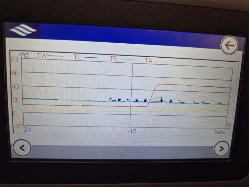

Hoe meer ik andere gebruikers hoor, hoe groter de neiging om Evohome maar op marktplaats te gooien😅. Jammer van de nieuwe BDR91T
Gedaan - M1.03 van 5 naar 2 - dezelfde minuut nog gezakt naar 36hz. Daling van +~ 120w. Rest van de avond zie ik hem nu wel wat meer op en aftoeren tussen 36-43HZ (geel omcirkeld)
Voor me gevoel ook wel iets minder comfy, maar de kamertemperatuur bleek toch vrij constant te blijven. Die info haal ik dan weer uit Bas zijn heatbooster (mooie grafiek!). Je moet wat zonder fatsoenlijke monitoring 🥹
Afbeeldingslocatie: https://tweakers.net/i/AQd4NKvfdfNMmy1d0K_fgNRTz1I=/800x/filters:strip_icc():strip_exif()/f/image/q06zjEQyKhvbIlPu3fWuikmJ.jpg?f=fotoalbum_large
Morgen ben ik thuis, even kijken hoe de dag er dan uitziet.

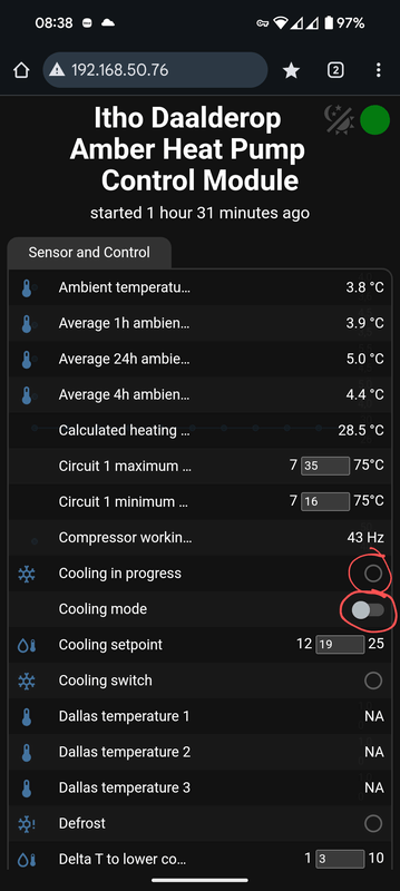

Afbeeldingslocatie: https://tweakers.net/i/5PwUillbRGFQyDyd73tw3IOyxpU=/x800/filters:strip_exif()/f/image/PacPoibGT4AUcuopOrRC7yMS.png?f=fotoalbum_large

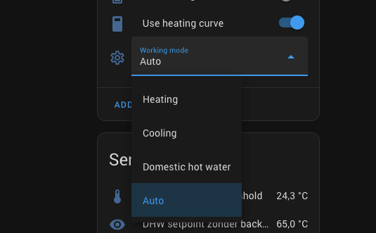

Nog niet uitgetest. (Volgens Perplexity wel, maar eerst even testen of dit ook zo is).
Om dit te testen denk ik gewoon cooling mode aanvinken in de Leejoow module en dan de temperatuur van de thermostaat naar 10 graden zetten? Krijg je dan iets te zien op het scherm van de Amber?
[ Voor 12% gewijzigd door Whiskey48 op 11-12-2024 08:48 ]

  • Laatst online: 18-11 00:04
Whiskey48 schreef op woensdag 11 december 2024 @ 08:39:
Met het aanvinken van de cooling mode in HA (via de Leejoow module) zet je alleen de optie om te koelen aan, gelijk aan M9.03. Als je ook daadwerkdelijk wil gaan koelen dient je thermostaat of een ander device daarvoor het TK-contact te sluiten. Zelf gebruik ik één van de relais van de Leejoow module hiervoor.
Vervolgens zal je de ‘cooling in progress’ in HA ook actief zien worden.
Edit; zie hoofdstuk 6 van de Handleiding voor meer info.

Whiskey48
-JB- schreef op woensdag 11 december 2024 @ 08:53:
Ah merci, ik heb dat contact nog niet aangesloten. Als ik wat tijd heb zal ik dat eens gaan doen en uitproberen. (Hoef ik dat in de zomer niet uit te gaan zoeken).

Dat hoeft allemaal niet meer. In de laatste versie kan je de working mode aanpassen dat er daadwerkelijk ook gekoeld/verwarmd wordt:
Afbeeldingslocatie: https://tweakers.net/i/VFQyE19Et5sbhIPgtzDiVc3iyNQ=/fit-in/4000x4000/filters:no_upscale():strip_exif()/f/image/7mTO3l0V0hjQCKZMcLW4Zcyj.png?f=user_large
Bij M1.03 =1
Bij M1.03 =5

  • Whiskey48
  • Laatst online: 10:33
Whiskey48
shadylog schreef op woensdag 11 december 2024 @ 10:03:
Je post is gepind maar kan mensen op het verkeerde been zetten.
Dit kunnen we simpel bewijzen. Set je setpoint eens 5 graden omhoog, gaat je compressor dan harder werken met M1.03 naar 1/2 ? Antwoord is ja. Het is een soort versnelling van hoe snel je van TC naar setpoint wil komen. In het voorbeeld van @Guus. zit deze warmtepomp al uren en uren op 43hz. Hij kan dan twee dingen doen, de M1.03 naar beneden zetten en dezelfde setpoint houden om ook lage toeren te gebruiken, of een lager setpoint zetten. Dit hangt allemaal af van afgifte.
De M1.01/M1.02/M1.03 settings zijn (naar mijn mening) zonder buffervat vervelend om in te stellen en grillig. Bij mij is de TC sensor een paar meter verderop op de aanvoer, ik meet dus eigenlijk hoeveel warmte ik kwijtraak in die paar meters pijp en daarop gaan we dus af en aan toeren.
Normaal zit de TC sensor ook daadwerkelijk in het buffervat en dan zijn deze settings opeens een stuk nuttiger natuurlijk want dan gaat het om hoe warm de buffer eigenlijk geworden is, en of we moeten afslaan voor een tijdje omdat de buffer nog steeds op temperatuur is, en wanneer we weer moeten beginnen met de buffer vullen! Uiteindelijk is bij mij de vloerverwarming de buffer en gaat dit wel werken maar is de M1.03 setting het beste laag te zetten want je buffer is oppeens zo groot.
Het zou veel simpeler geweest zijn als we hadden kunnen sturen op DT (verschil tussen aanvoer/retour) met variabele pompsnelheid.
Afbeeldingslocatie: https://tweakers.net/i/-3KmIjrdg4jOwjr9UQ6eqdRtCZk=/800x/filters:strip_icc():strip_exif()/f/image/0vDZIkXoarabCIHvBpA4yZGV.jpg?f=fotoalbum_large
Ik lees het denk ik verkeerd, maar M1.03 moet je toch hoger zetten om de compressor sneller op een lagere frequentie te laten draaien? (met kans dat het wat kouder wordt)?
  • tonwes99
  • Registratie: Januari 2016
  • Laatst online: 22-11 22:34
tonwes99
Ik begrijp dat het verwarm-contact en het koel-contact niet tegelijk aan mogen staan.
Ds... heb je twee contacten van @leejoow gebruikt? Eentje om de thermostaat los te koppelen, en eentje om het Tk contactjuis te verbinden?

  • shadylog
  • Laatst online: 20-11 16:32
tonwes99 schreef op woensdag 11 december 2024 @ 12:05:
Klopt! Ik heb ook de 4 relay versie zodat de SG relay ook gebruikt kan worden (2 relais)
  • Whiskey48
Whiskey48
shadylog schreef op woensdag 11 december 2024 @ 12:11:
Nee de documentatie klopt niet, zie een paar posts boven dat @Guus. het in dezelfde run nog ziet werken. van 5 naar 2. Ik heb zelf dit ook al een getest en zag hetzelfde. Je kan het zelf ook testen. Gewoon tijdens een run verhogen, hop compressor snelheid gaat omhoog.
Laten we gewoon zeggen dat M1.03 de mate van versnelling is van TC naar setpoint, hoe hoger hoe sneller die naar het doel gaat, hoe lager hoe langzamer die toert naar het doel.
Is dit een goede beschrijving voor de topicstart @Carboy54 ? andere eens?
Afbeeldingslocatie: https://tweakers.net/i/GwwbrNrK_9lIfYLG3ske54wsGqc=/800x/filters:strip_icc():strip_exif()/f/image/UZebh5cSTTAtzCP534oW87Hv.jpg?f=fotoalbum_large
Ah OK, ik heb het even aangepast! (via de Leejoow module, dan hoef ik niet onder de trap te kruipen).
(de Leejoow module volgorde is: M1.03, M1.02, M1.01. Misschien een idee/tip voor de Leejoow module om de volgorde van de handleiding aan te houden / de M nummers bij de instelbare variabelen toe te voegen)?
*edit, met M1.03 naar 2 schiet de compressor opeens gelijk naar de 71hz? Even testen of dit wel klopt om deze juiste lager te zetten ipv hoger.

Tijdens een run? Ga je van 5 naar 2 ? dan hoort de compressor te zakken tijdens een run. Andersom van 2 naar 5 gaat de compressor omhoog. Heb je ook toevallig je TC + setpoint bij de hand? :)
Als bij jou andere dingen gebeuren is het interessant om te zien welke versie van amber je zit? :)

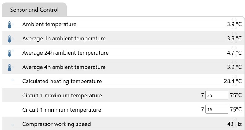

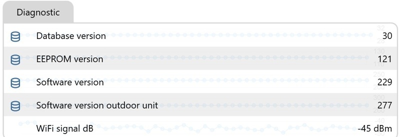

  • Whiskey48
Whiskey48
shadylog schreef op woensdag 11 december 2024 @ 12:46:
Afbeeldingslocatie: https://tweakers.net/i/2LMwekpHCcaW4ISasezWXUaDW4U=/800x/filters:strip_icc():strip_exif()/f/image/PiLmy3BX774MNKmldaKWywKB.jpg?f=fotoalbum_large
Afbeeldingslocatie: https://tweakers.net/i/wpkZekpNfGNGJFJp_AThSgIzEx4=/800x/filters:strip_icc():strip_exif()/f/image/vYHS9SG0MwIHcK95yT5pOhB4.jpg?f=fotoalbum_large
Afbeeldingslocatie: https://tweakers.net/i/0udA7xTZIfehRqsFaag4J8iIBW8=/800x/filters:strip_icc():strip_exif()/f/image/ZKIkLAYM1IXiFhXgS9BRqjRP.jpg?f=fotoalbum_large
Hij is al gezakt naar 43hz :)

  • -JB-
Hier ook al 2 dagen strak op 43Hz. :)
Ik zou zeggen dat M1.03 de ruimte is die de compressor krijgt om op/af te toeren. Een juiste formulering voor de TS vind ik lastig. Wat ik zie is;
Bij een gewenste aanvoer temperatuur van 30gr en M1.03 op 5;
Tc= 25gr -> maximaal vermogen
Tc= 35gr -> minimaal vermogen
Bij een gewenste aanvoer temperatuur van 30gr en M1.03 op 2:
Tc= 28gr -> maximaal vermogen
Tc= 31gr -> minimaal vermogen
