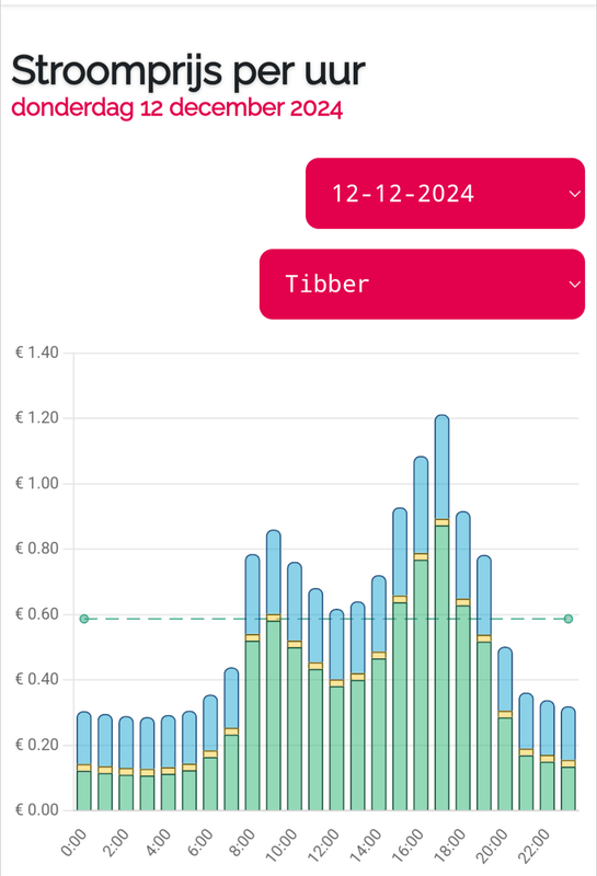

  • Whiskey48
  • Laatst online: 13:57
Whiskey48
Afbeeldingslocatie: https://tweakers.net/i/prYOvealSKil3JmW9LicLUv9XUI=/x800/filters:strip_exif()/f/image/p9YuW7R4RnDVliVUXXJHCwyg.png?f=fotoalbum_large
Goed dagje om de thermostaat wat lager te zetten op bepaalde tijden :)
[ Voor 22% gewijzigd door Whiskey48 op 11-12-2024 22:21 ]

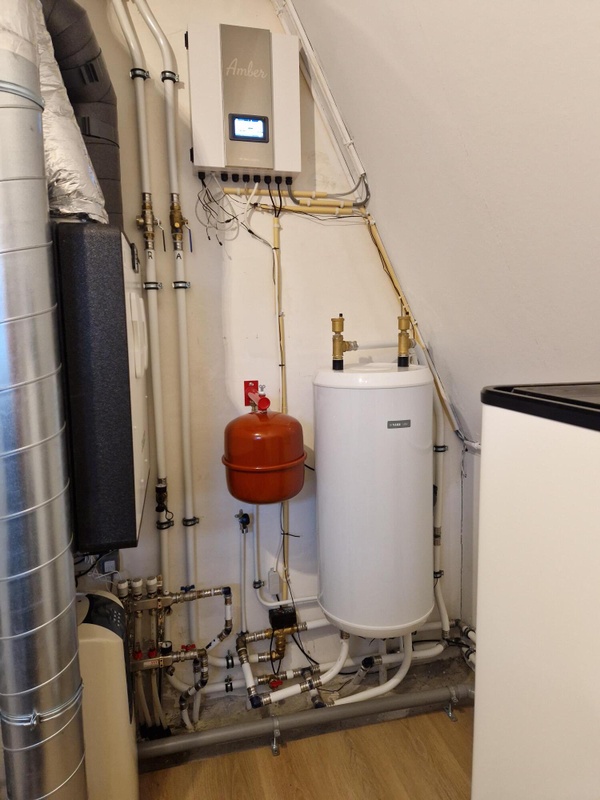

  • darkfujita
  • Laatst online: 14:57
Volgende week wordt de Amber geleverd, spannend!
Nu bezig met de bestelling van de VVM. Echter zit ik met de verdeler. Het moet een open verdeler worden (9 groeps, op links) van kunstof, incl flowmeters, maar er zijn zoveel verschillende merken.
Maakt het überhaupt uit welke ik kies? Wat voorbeelden:
https://online-vloerverwa...tof-verdeler-zonder-pomp/
https://www.vloerverwarmi...tof-verdeler-zonder-pomp/
https://leghetzelfvloerve...jr-kunststof-verdeelunit/

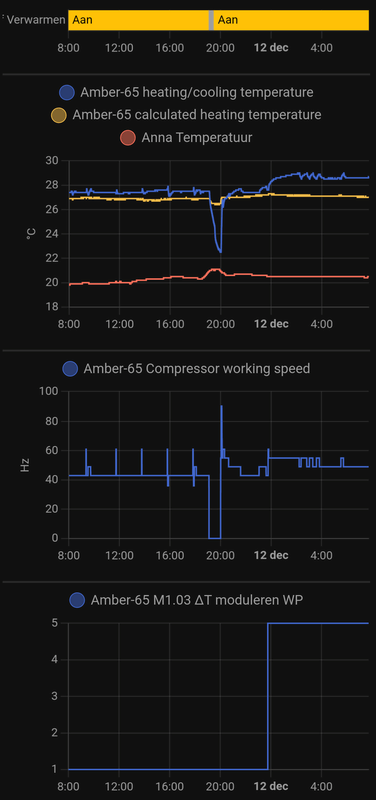

  • tonwes99
  • Registratie: Januari 2016
tonwes99

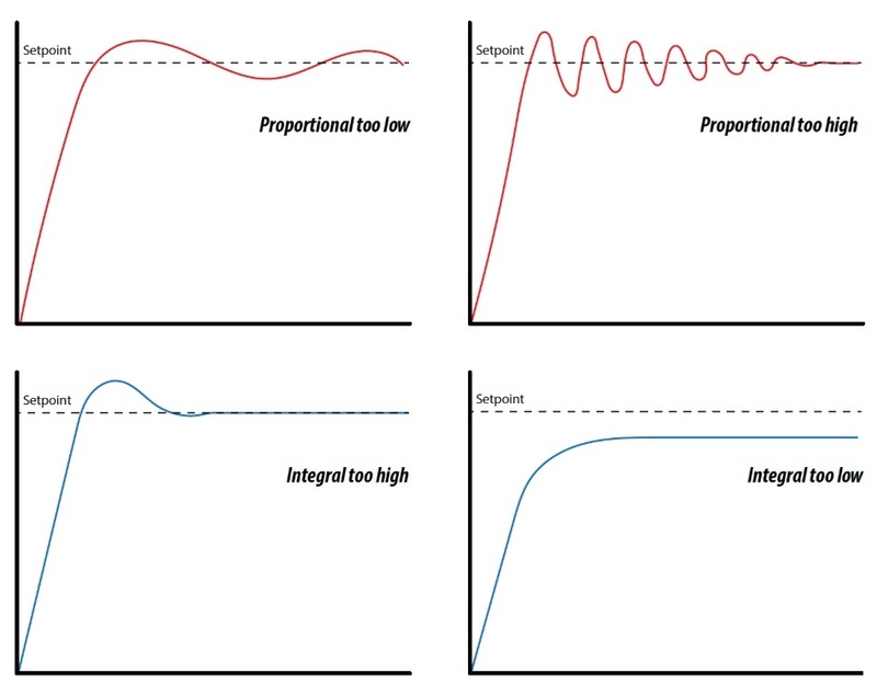

bommer schreef op woensdag 11 december 2024 @ 20:21:
[Setpoint - M1.03] (zoals in de handleiding staat) logisch. Maar wat voegt [Setpoint + m1.03] toe aan de regeling? gaat hij dan optoeren?
Deze grafieken tonen een beetje wat er aan de hand is, het kan zijn dat de Amber er met vol vermogen doorheen schiet, en dan van boven naar het setpoint moduleert. Andersom kan het zijn dat hij met te weinig vermoden van onderaf heel veel tijd nodig heeft om op setpoint te komen. M1.03 is één van de parameters van onderstaande curven, hoe alles samenhangt weet ik nog niet en is met wisselende buitentemperaturen, regen/wind, en openstaande deuren in huis ook best lastig uit te proberen...Afbeeldingslocatie: https://tweakers.net/i/5rmGuBBiQwU-VlKXokpwcOSUHf0=/800x/filters:strip_icc():strip_exif()/f/image/VUUu5HRmizxv1buZYIU3XrIK.jpg?f=fotoalbum_large

tonwes99 schreef op woensdag 11 december 2024 @ 22:21:
Deze grafieken tonen een beetje wat er aan de hand is, het kan zijn dat de Amber er met vol vermogen doorheen schiet, en dan van boven naar het setpoint moduleert. Andersom kan het zijn dat hij met te weinig vermoden van onderaf heel veel tijd nodig heeft om op setpoint te komen. M1.03 is één van de parameters van onderstaande curven, hoe alles samenhangt weet ik nog niet en is met wisselende buitentemperaturen, regen/wind, en openstaande deuren in huis ook best lastig uit te proberen...[Afbeelding]
Dat is niet wat ik vroeg. Dat terug moduleren begint bij (setpoint - m1.03) dat is logisch en staat ook in de handleiding.
Ik vroeg wat voegt (setpoint + m1.03) daar dan aan toe, stop hij op dat punt dan met terug regelen?
Het is een onzin toevoeging, er is al voldaan aan de eerste voorwaarde.
Je plaatjes zijn van een PI regeling, maar is het wel een PI regeling?
En geven een voorstelling van een verkeerde P of I instelling.
En is deze op de aanvoer temperatuur (TC) of misschien wel op de comperssor frequentie.

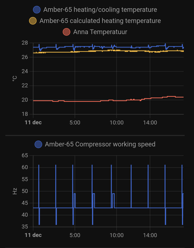

  • -JB-
  • Laatst online: 12:01
In mijn ervaring schiet de Amber altijd door zijn setpoint heen. Hoe ver hij er boven blijft draaien wordt bepaald door M1.03. Vandaag gaat het hier zo;
Afbeeldingslocatie: https://tweakers.net/i/9ftSS3CI6X36Lljj5KXivdIyTA8=/x800/filters:strip_exif()/f/image/m1keQEkfNCzbRqy8UDKHd3a8.png?f=fotoalbum_large
Keurig stabiel op 43Hz en na elke 120min laagdraaitijd een piek op 61Hz. Vaak gaat daarna de rem er kort op naar 36hz omdat Tc te hoog wordt.
M1.03 staat momenteel op 1. Wellicht dat hij nog iets rustiger draait als ik hem op 2 instel.

-JB- schreef op woensdag 11 december 2024 @ 22:54:
Ook niet...
M1.01 bepaald wanneer de Amber stop boven setpoint, M1.02 wanneer hij weer (mag) start onder setpoint. en M1.03 bij welk verschil onder setpoint er begonnen wordt met terug regelen.
Hoe hoger je M1.03 zet hoe eerder er terug geregeld mag worden <= betekend niet dat dat altijd gebeurt.
Dat is van meer factoren afhankelijk.
Jullie proberen een regeling te ontcijferen. Maar er ontbreken te veel zaken.
Solar Edge 9800WP O/W - Itho Amber 95 | Systeem integrator meet en regeltechniek & KNX | projecterings deskundige CCTV & Inbraaksignalering systemen | Meet- en regeltechniek in de klimaatbeheersing (MRK-A)
  • tonwes99
tonwes99
bommer schreef op woensdag 11 december 2024 @ 22:52:
Inderdaad, hoe de modulatie-regeling van de Amber precies werkt weten we niet, en hoe deze exact werkt is (hopelijk_ niet belangrijk,
Maar mijn ervaring hier is gelijk aan die van anderen, dat de Amber in eerste instantie door zijn setpoint heenschiet, en van vanaf setpoint +M1.03 van bovenaf naar het setpoint wandelt. Ik had M1.03 op 5 staan in een streven hem snel te laten moduleren, dit werkte voor mij niet, maar toen ik M1.03 omlaag bracht, moest wel mijn setpoint omhoog.
De regeling volledig ontcijferen zal met de nu beschikbare informatie inderdaad niet lukken. Juist daarom vind ik het fijn om ervaringen te delen!
Ik kan me overigens geheel vinden in wat je xegt voor alles wat er onder setpoint gebeurd. Echter heeft M1.03 boven setpoint dus ook effect.
Vannacht even geprobeerd wat er gebeurd als ik hem van 1 naar 5 zet.
Om 20u ging de WP even uit omdat de thermostaat in de woonkamer het wel mooi vond geweest. Even voor middernacht heb ik M1.03 van 1 naar 5 gewijzigd. De aanvoer temperatuur schiet direct omhoog en blijft een aantal graden boven setpoint. Afgelopen week bleef die delta <1.
Afbeeldingslocatie: https://tweakers.net/i/3LjH6eSIMmM97ZgDHDEw4UGoeqk=/x800/filters:strip_exif()/f/image/6Xk15VP1ThXUjHNEQYnRDycz.png?f=fotoalbum_large
Bij hogere buiten temperaturen schiet hij met deze instelling gerust door naar setpoint+4 zoals je ook bij Guus. in "Itho Daalderop Amber" zag.
Gasloos sinds september 2024 - Itho Amber 65 - 7830Wp APSystems DS3L

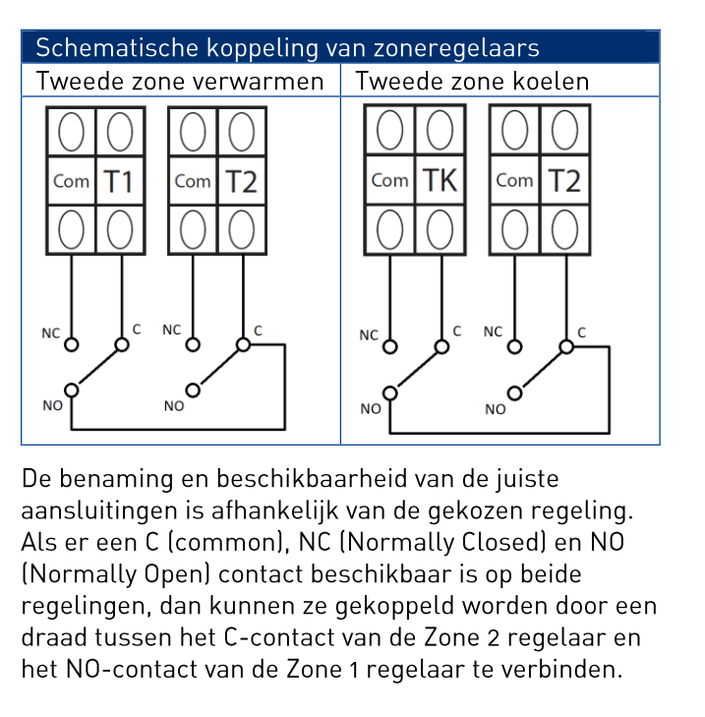

Onze Amber 65 draait inmiddels een week of twee en ik wil de tweede zone in gebruik nemen. Nu is de installateur helaas even op vakantie en kan mijn vraag dus even niet beantwoorden.
Ik heb de ESP module van leejow aangesloten en kan met een relais daarop het T2 contact schakelen om aan te geven dat zone 2 warmtevraag heeft. Nu gaat daarmee niet de warmtepomp aan om ook daadwerkelijk te verwarmen.
In de handleiding staat volgende overzicht om de warmtepomp wel te laten starten bij warmtevraag in zone 2:
Afbeeldingslocatie: https://tweakers.net/i/t9weEp4MVzveD_4Fvk0xs2R2cmo=/fit-in/4000x4000/filters:no_upscale():strip_exif()/f/image/rWFRvQXV3DPE52Mfte8e816n.png?f=user_large
Het lijkt erop dat naast het aansluiten van een relais op Com-T2 om de warmtevraag te schakelen een extra draad toegevoegd moet worden: van T1 naar T2.
Klopt dat? Ik voorkom graag dat de boel straks stuk gaat omdat ik iets niet goed heb geïnterpreteerd.

Regul schreef op donderdag 12 december 2024 @ 17:30:
Afbeeldingslocatie: https://tweakers.net/i/ZcJ1WUfTH6Q2xuW2j0UvTpCwDuQ=/fit-in/4000x4000/filters:no_upscale():strip_exif()/f/image/juxUvYk2qvPARr6rwSKWbThW.png?f=user_large
Met andere woorden, de beide kontaten dienen gesloten te worden.
Alleen contact T2 sluiten heeft geen invloed.
De werking is als volgt, sluit je kontakt T1 dan worden de gegevens en waarden gebruikt uit temperatuur zone 1 (menu) en als je daarbij ook kontakt T2 sluit dan worden de gegevens en waarden gebruikt uit temperatuur zone 2 (menu). zone 2 kan dus niet alleen aan, maar altijd tegelijk met zone 1

  • Regul
  • Laatst online: 16:19
bommer schreef op donderdag 12 december 2024 @ 17:56:
Dank voor je toelichting!
Zone 1 kan dus alleen draaien, zone 2 is beide zones in werking. Dat is prima, daar kan ik mee werken. (aangezien boven toch sneller afkoelt kan ik daar zone 1 van maken en de vloerverwarming beneden zone 2)
Maar mijn vraag staat nog steeds: klopt het dat T1 en T2 onderling verbonden dienen te worden om dit werkend te maken?
Dus:
Zone 1 Thermostaat op T1-Com
Zone 2 Thermostaat op T2-Com
En dan een extra draadje tussen T1-T2?

Regul schreef op donderdag 12 december 2024 @ 19:06:
Dus:
Nee, dat is niet nodig.
Ik snap ook niet helemaal wat ze er mee bedoelen.
As je T2 activeert zijn de waardes in het 2e menu "verwarming 2" van toepassing op de werking van de Amber. stooklijn ect
M1.01 M1.02 en M1.03 werken uiteraard wel gewoon.
De (bommer) Home Assistant integratie geeft de instellingen van dit 2e menu ook weer in Home Assistant.
Je kan ook het koel kontakt gebruiken voor koelen zone 1 en sluit je dan ook T2 dan koelt zone 2 ook.
ook weer de instellingen van menu 2

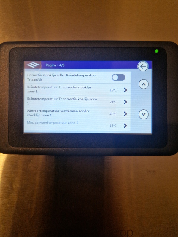

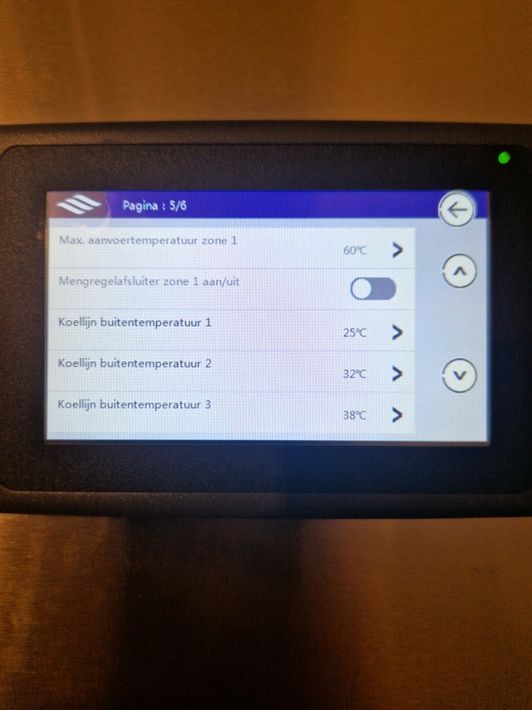

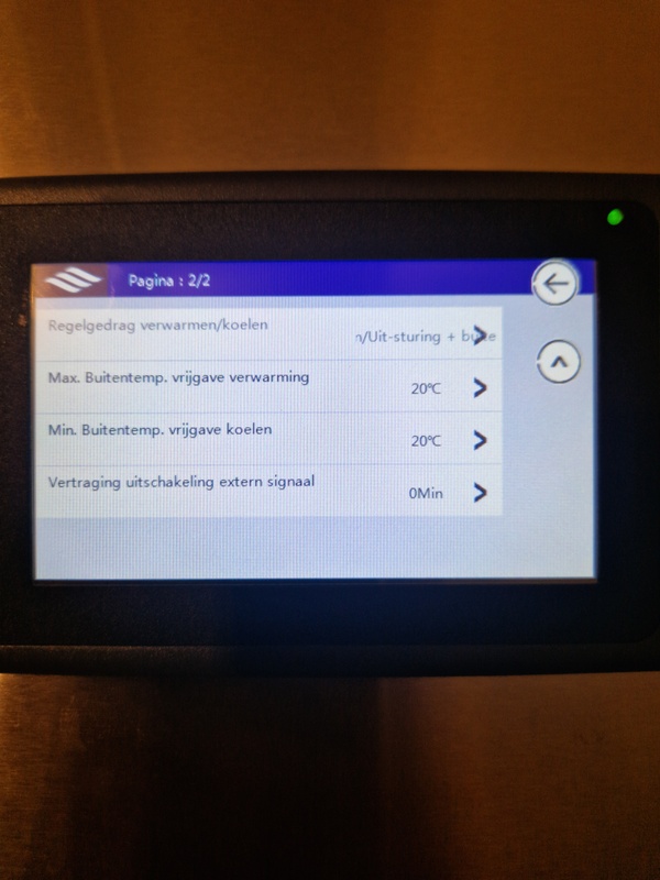

Als ik naar dat desbetreffende menu ga, kan ik niet alles lezen maar. Wat ik kan lezen is,
<hier staat iets net uit het beeld > Uit-sturing + buitenunit. Maar denk niet dat dit het probleem is er is al 2x een monteur van Itho geweest voor de inregeling na installatie en later voor wat storingen. Dus mag er vanuit gaan dat het gene achter de toegangscode goed staat. Maarja dat is een aanname.

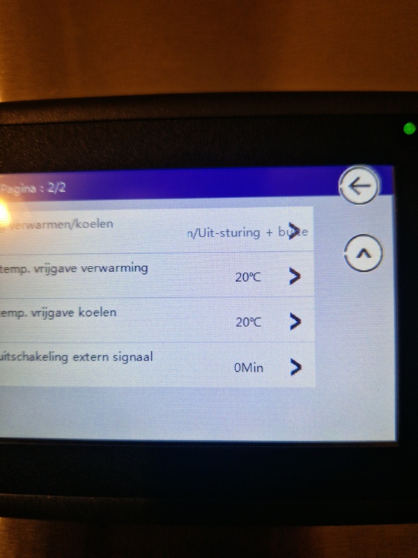

Kan je voor de zekerheid een foto posten?
Ik denk dat hij staat op extern contact en buitentemperatuur, dat is op zich goed.
Hij verwarmt dan op thermostaat vraag en doet dat dan beneden een ingestelde temperatuur.
Op een stooklijn als die ingeschakeld is.
Ik ben niet zo van die temperatuur grens en dan met name voor koelen, je kan bijv niet beneden de 20 graden koelen. Dat is lastig in NL, de temperatuur ligt snachts meestal beneden de 20 graden en dan zou je niet kunnen door koelen.
[ Voor 29% gewijzigd door bommer op 13-12-2024 19:48 ]

Bij deze
Afbeeldingslocatie: https://tweakers.net/i/eXMxnL5tP8VDs593bw9oMF4qXRs=/x800/filters:strip_icc():strip_exif()/f/image/qkbDjw14pc7POWCAxEvzcVuD.jpg?f=fotoalbum_large
[ Voor 95% gewijzigd door Nielsje122 op 13-12-2024 19:42 ]
  • bommer
  • Laatst online: 20-11 10:30
bommer
Correct, zie ook mijn aangepaste reactie hier boven. Dit is inprinciepe prima. Tenzij je zou willen door koelen snachts, dan kan hij beter op alleen ext aan/uit.
Je hebt er geen extra modules aan hangen?
Uitlezen in HA bijv.?

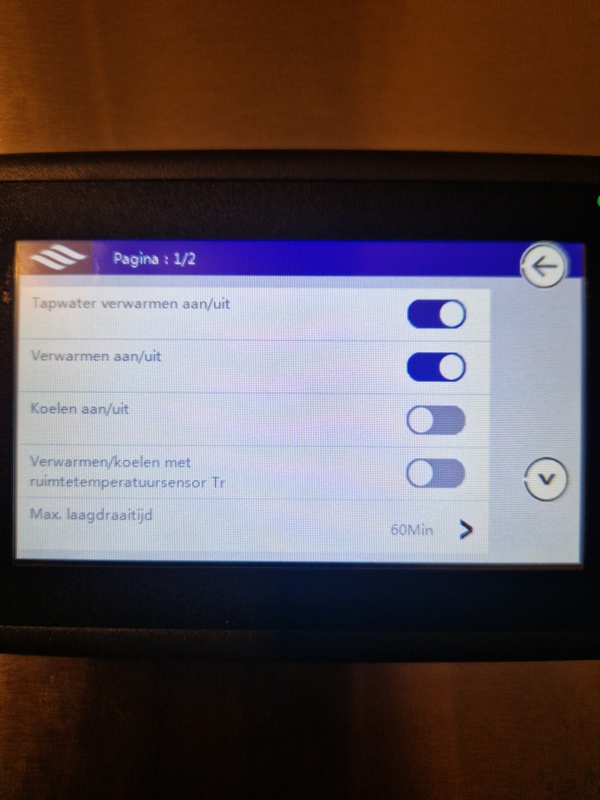

Blijft nog steeds mijn vragen open staan staat hij op het hoofdscherm linker hoek op vlammetje of auto en is ingesteld te kijken naar stooklijn en thermostaat bij gebruik van externe thermostaat. De kans is groot dat hier iets verkeerd staat. Dan reageert de Amber niet op de thermostaat.
  • Nielsje122
  • Registratie: Augustus 2022
  • Laatst online: 15-09-2025
@bommer
Koelen kan uitblijven is niet nodig.
Nee heb geen extra modules er aan hangen.
Hier nog helemaal nog niet in verdiept. En te weinig kennis van het apparaat voor.
@Carboy54 hij staat op auto. En er is inderdaad geen Tr sensor aanwezig.
Stooklijn 1 aan, 19 graden
Stooklijn 1 aanvoertemp 30 graden
Ruimte tempratuur Tr correctie stooklijn zone 1 staat op 19

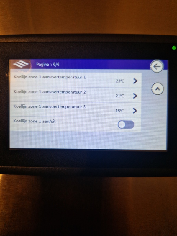

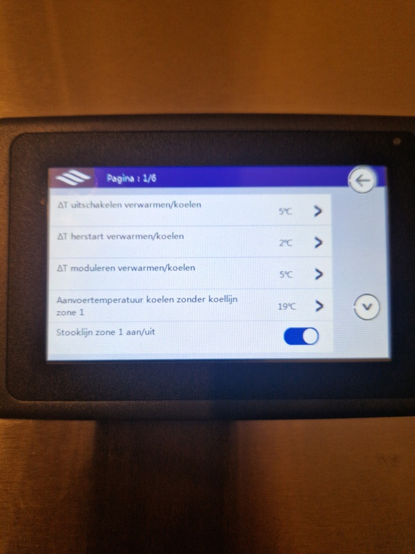

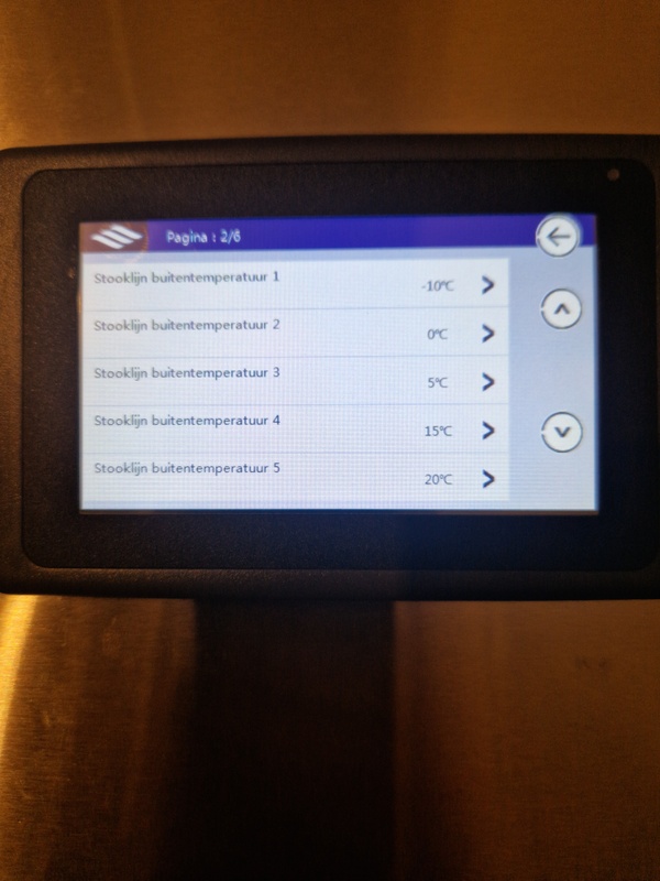

Hmm, dat zegt nog niet zo veel zo.
Ik zeg altijd een picture says more than a thousand words.
graag even foto's van het eerste menu, als het kan volledig dus alle pag. in volgorde.
en hoe staat verwarmen/koelen met ruimte temperatuur sensor in menu 9?

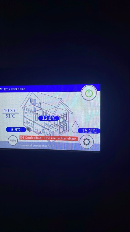

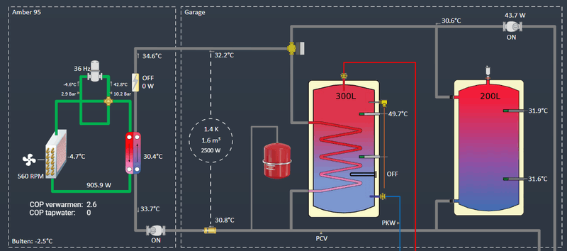

Iemand van jullie die advies heeft of weet wat de oorzaak kan zijn van het volgende probleem;
Ik ben momenteel voor 4 maanden in het buitenland en thuis staat de thermostaat op 14,5, Tr correctie staat uit en ik heb ook de boiler functie uitgezet. Echter de 3-wegklep zit er nog wel gewoon tussen.
Al vrij snel nadat ik vertrok schoot de warmtepomp in storing met de melding; S08 Ontdooifout, Drie keer achter elkaar.
Na een harde reset middels de stroom eraf te halen startte de warmtepomp weer op en hervatte zijn werk.
Nu eergisteren gebeurde hetzelfde, het lijkt met name in de koude dagen te zijn geweest. Maar voorheen waren er nooit storingen. Na een reset weer even aan.
Kan het zijn dat dat er iets met de 3 weg klep mis gaat nu de boiler functie is uitgezet in de instellingen? Hij blijft die volgens wat ik uitlees in HASS wel gewoon schakelen.
Nu is de warmte pomp weer in storing, 3e keer in korte tijd. Morgen gaat iemand thuis langs om te kijken maar ik ga ervan uit wederom de S08 error.
Heb ik iets verkeerds gedaan door de warmwater functie uit te zetten?
Kan het met de laatste update met vorstbeveiling te maken hebben?
Sorry als dit al in het forum ergens besproken is maar ik heb weinig mogelijkheden tot internet en het forum niet meer bij kunnen lezen.
Afbeeldingslocatie: https://tweakers.net/i/KjUkajNgNyBwFqD2xLGAkO6lf5o=/x800/filters:strip_icc():strip_exif()/f/image/5f87XdQFIkDZ2OBjKbJ2jOFb.jpg?f=fotoalbum_large

Zou het antwoord hierin besloten liggen? Geen Tr sensor, maar Tr compensatie staat wel aan?

Razor109 schreef op vrijdag 13 december 2024 @ 20:40:
Staat hij wellicht ingesteld op ontdooien vanuit het boilervat? Dat werkt nu dus niet.

Oke, het is in ieder geval niet de sensor, daar kijkt hij niet naar na.
De laagdraai tijd staat 60min die mag wel naar 180
En heb je alleen radiatoren, want de maximale temperatuur (60 C) is ook wel wat hoog.
Je stooklijn water temperatuur van 20 graden is te laag, bij 20 graden buitentemperatuur.
dat doet helemaal niets en los daarvan is de minimale temperatuur die de amber kan maken in verwarmen 25 graden.
[ Voor 4% gewijzigd door bommer op 13-12-2024 20:56 ]

Oke. Gelukkig maar. Volgens die optie die jij aangeeft, zit achter de installateurscode.
Nee wij hebben geen radiatoren, alles is vloerverwarming in ons huis.
Bedankt voor de informatie tot zo ver. Ik denk dat het beste is om te wachten op het service onderhoud. Misschien dat de service monteur volgend jaar een idee heeft.
Gr Niels

En de verdelers zijn deze zonder pomp? dat is voor een warmtepomp installatie ongewenst.
en die temperatuur, maximaal verwarmen is echt te hoog voor vloer verwarming.
max 40 graden.
En met alleen vloerverwarming kun je ook prima koelen in de zomer overigens.
Nielsje122 schreef op vrijdag 13 december 2024 @ 21:08:
We hebben externe pomp van het merk wilo.
1 externe pomp? en buffervat dan ook denk ik
[ Voor 15% gewijzigd door bommer op 13-12-2024 21:09 ]

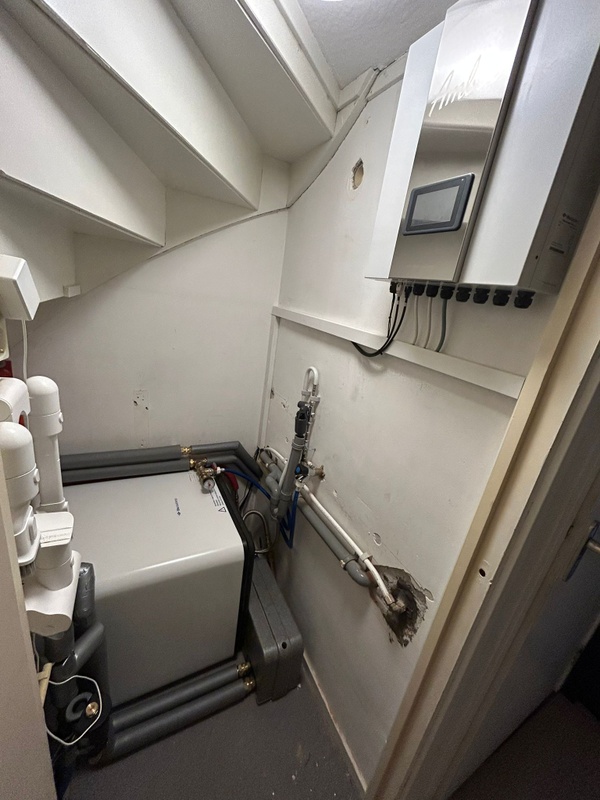

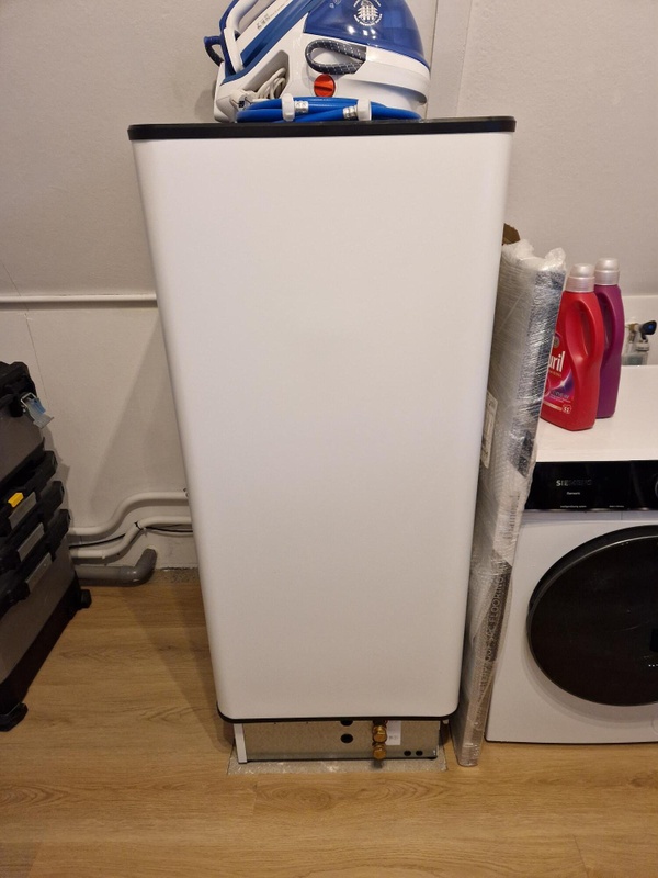

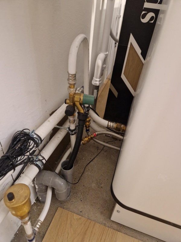

Mooie toepassing gemonteerd WPV H boiler in trapkast met losse warmtewisselaar.
Afbeeldingslocatie: https://tweakers.net/i/Y47YIBtzBBBCS0dbKwJHUqWHO_c=/x800/filters:strip_icc():strip_exif()/f/image/dU85lfO7zLnMtlqnbmrAuOvA.jpg?f=fotoalbum_large
Afbeeldingslocatie: https://tweakers.net/i/x4DesrNs0rh0MMfxjd12R14ME4Y=/x800/filters:strip_icc():strip_exif()/f/image/hWKc1QUAcGoeFQ5ZlA2tg1Yx.jpg?f=fotoalbum_large

Zo de monteur die dat heeft geinstalleerd zal wel blij zijn geweest dat de deur dicht kon ,-)
Persoonlijk zou ik dan de binnenunit nog 90 graden gedraaid willen hebben.

  • Whiskey48
Whiskey48
Jan2023 schreef op zaterdag 14 december 2024 @ 10:22:
Oh nee, ik zou zeggen dit is perfect tov wat mogelijk is. Leuk gedaan!

Carboy54 schreef op zaterdag 14 december 2024 @ 08:50:
Leuk om zo je eigen woning op tweakers te zien verschijnen :) Erg blij met deze oplossing. Nu lekker spelen met de instellingen en na de feestdagen de ruimte een beetje opknappen.
Dank aan Jan en Lennart voor de fijne contacten en samenwerking!

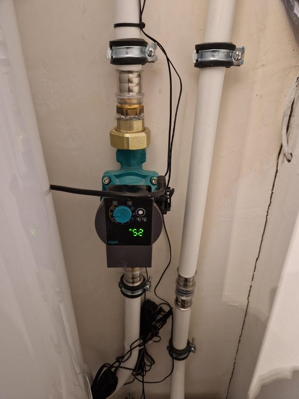

Nielsje122 schreef op vrijdag 13 december 2024 @ 17:38:
Hallo,
Weet niet of ik juiste thread hebt, maar probeer hier maar te beginnen.
Wij hebben sinds maart de amber 95. En ik ben er prima over te spreken. Alleen merk ik nu het koud wordt, dat het apparaat soms blijft verwarmen terwijl hij zijn temperatuur targets allang heeft gehaald op de dag.
En er is geen vraag vanuit de thermostaat in het gehele huis. We hebben laatst gehad dat hij de gehele nacht heeft verwarmd en 30kw heeft verbruikt..
Ben benieuwd naar jullie reacties
was het toen ook heel warm binnen? 30 in een nacht is heel veel. Dat lukt volgens mij alleen als de backupheater geholpen heeft, want al draait hij 8 uur lang op 90hz dan haal je nog geen 30kwh?
Amber 65. Atlantic Explorer. 20.000Wp zonnepanelen. 48kWh/20kW Sigenergy thuisbatterij Kia Niro EV. Zappi Laadpaal. Bakkerij aan huis -> 40kW deckoven
  • Nielsje122
Hey,
Als ik zo kijk op me homewizard p1 meter heeft de warmte pomp vanaf 17:00 tot de volgende ochtend 07:00 non stop gedraaid.
Het systeem;
Itho Daalderop Amber 95 lucht/water warmtepomp - 9.5kW
Itho Daalderop voorraadvat I-WPV 3G 200L
NIBE – UKV – Buffervat – 100
Wilo Yonos Pico circulatiepomp
Thermostaat woonkamer;
Honeywell Home Chronotherm Touch modulerende klokthermostaat met touchscreen
Thermostaat overige kamers;
Heat/Cool-thermostaat T87HC2011-thermostaat
Overigens heeft de thermostaat niet aangestaan die avond en s nachts schakelt hij terug naar de 15 graden i.p.v. 18 graden.
[ Voor 11% gewijzigd door Nielsje122 op 14-12-2024 13:49 ]

tonwes99 schreef op vrijdag 13 december 2024 @ 20:45:
Dank voor je reactie,
Circuitwissel bij ontdooicyclus instelling stond inderdaad nog aan! Niet aan gedacht.
Heb deze nu uitgezet, zien of het probleem dan verholpen is!

Nielsje122 schreef op zaterdag 14 december 2024 @ 13:48:
Hey,
Het systeem;
Ik zou ook een foto van de installatie posten want ik weet vrij zeker dat dat een volgende vraag zal zijn om je beter te helpen 😊
Bijv die pomp hoort er eigenlijk niet tussen meestal.
Hey,
Het systeem;
- Dat is wat we allemaal willen, non stop draaien, maar hoeveel kWh heeft hij verbruikt (op hoeveel Hz heeft hij gerdaaid)
- Hoe weet je welke thermostaat al dan niet warmte gevraagd heeft, en hoe warm werd het?
- Systeemopzet blijft onduidelijk. Als je 100% vloerverwarming hebt, dan lijken twee thermostaten aan de Amber overbodig en die 15oC 'snachts is ook verkeerd, je Amber moet dan meer dan 100% aan de bak zodra de thermostaat op 18/20oC gaat.
- EN hoe lopen dan de thermostaten en contacten. T1 zou direct op je Amber gaan, en je Amber leidingen direct op een pomploze verdeler, zonder buffer of circulatiepomp./ T2 zou dan ofwel op een zoneafsluiter (pomploze verdeler) ofwel op een pompcontact (afsluiter met mengverdeler/pomp) schakelen.
  • Nielsje122
1. van 17:00 tot 07:00 = 14 uur * 2.5 / 2.7kw = 35 kw
2. Omdat bij ons in het huis niet kouder word dan 16 graden. En de thermostaten op de overige kamers op 15 graden staan.
3. Als je het zo bekijkt heb ik er wel meer want ik kan elke kamer afzonderlijk schakelen op tempratuur. (3x slaapkamer 1x badkamer)
4. Heb geen idee hoe ik dit kan controleren. Als ik zo kijk zit de aanvoer van de amber gekoppeld op de 3weg klep
Ik gooi de fotos van de homewizard en de installatie er wel bij zodat je het zelf kan zien. Afbeeldingslocatie: https://tweakers.net/i/d9kkc5NGsmf5hHnwoBCUfHeBoaM=/fit-in/4000x4000/filters:no_upscale():strip_exif()/f/image/MC1Fq0oz7PIFaHbABULthwyY.png?f=user_large
Afbeeldingslocatie: https://tweakers.net/i/m2L-Ah58EiDePVT9fFEZppK7gjU=/fit-in/4000x4000/filters:no_upscale():strip_exif()/f/image/wiYEoBlX8dzwR7l2cPc2Fzlq.png?f=user_large
Afbeeldingslocatie: https://tweakers.net/i/iwWOGCkx5VOyamejxwibF0xJwSg=/x800/filters:strip_icc():strip_exif()/f/image/ahzuoYCiXrnNUF9AcqRaQcxa.jpg?f=fotoalbum_large
Afbeeldingslocatie: https://tweakers.net/i/dMkFXs3m7gUxPAjz5S_2To-GTeY=/x800/filters:strip_icc():strip_exif()/f/image/2IDUVR1dVruq0dXbjzCKt38r.jpg?f=fotoalbum_large
Afbeeldingslocatie: https://tweakers.net/i/Hqs2VYKiOSs63QGHsDRDWxv7PwQ=/x800/filters:strip_icc():strip_exif()/f/image/3wcUVJk9JEr1xKOVEmgtMwVh.jpg?f=fotoalbum_large
Afbeeldingslocatie: https://tweakers.net/i/nMjpeQGAwF7uFZLlkxbS7HiJZ2o=/x800/filters:strip_icc():strip_exif()/f/image/phGziotYwzH2jGXRVRTGgW5C.jpg?f=fotoalbum_large
Deze themostaat is alleen geschikt voor opentherm cv toestellen.
en heeft dus geen aan/uit contact wat de amber nodig heeft.

bommer schreef op zaterdag 14 december 2024 @ 15:08:
Deze themostaat is alleen geschikt voor opentherm cv toestellen en heeft dus geen aan/uit contact wat de amber nodig heeft.
@Nielsje122 eerder meldde je een honeywell home, die is wel aan/uit. Welke is het? Idd. Opentherm wordt niet herkend.

2,7kWh? Dan lijkt het erop alsof hij buiten de thermostaat en buiten de stookcurve zwaar op 90Hz bij een watertemperatuur van 70oC heeft staan draaien. Zelfs op 55o sww bij 55Hz komt hij bij mij niet boven de 1700W.
  • bommer
bommer
De rest is wel een beetje lastig te zien hoe het nou precies zit.
Heeft het buffervat nou 2 of 4 aansluitingen en hoe zit de wilo pomp er precies tussen.
Ga mij bijna afvragen of je niet de zelfde installateur hebt als die tweaker hier, waarvan het buffer ook verkeerd aangesloten zit.
Welke regio kom je uit?
[ Voor 4% gewijzigd door bommer op 14-12-2024 15:21 ]

De honeywel home, chronotherm touch modulation. <zoals er op het boekje staat> Die heb ik in de woonkamer heb hangen.
Woon in zuid holland
[ Voor 80% gewijzigd door Nielsje122 op 14-12-2024 15:26 ]
  • bommer
bommer
Nielsje122 schreef op zaterdag 14 december 2024 @ 15:22:
De honeywel home, chronotherm touch modulation. <zoals er op het boekje staat> Die heb ik in de woonkamer hangen.
Snappen jullie nu, dat ik het allemaal niet begrijp.. heb echt het idee dat de installateur er een potje van gemaakt heeft.
Dat is volgens honeywell een modulerende thermostaat, dat gaat niet op de Amber.
YouTube: Chronotherm Touch Modulation klokthermostaat aansluiten | Honeywell ...
Verder heb ik sterk twijfels over hoe het precies rond het buffer zit aangesloten.
En dan is er ook niets geïsoleerd, hoelang is het ongeïsoleerde traject van de leidingen naar de Amber.
zo te zien hangt/staat dit op zolder. Amber weegt 125kg die staat vast niet op de dakkapel.
Als jouw installateur een modulerende thermostaat meegeleverd en/of aangesloten heeft, dan begrijpt hij niet wat hij gedaan heeft. Dit kan nooit werken. Simpel thermostaatje, geen nachtverlaging en gaan met die banaan.
En idd. eens goed (laten) kijken naar buffers en mengverdelers. Ik zie gelukkig een pomploze verdeler voor de vloerverwarming. Dat is een pre.
[ Voor 11% gewijzigd door tonwes99 op 14-12-2024 15:30 ]
  • bommer
bommer
@Nielsje122 Zou je voormij eens een tekening kunnen maken van hoe de leidingen lopen.
Afbeeldingslocatie: https://tweakers.net/i/62QibRy149tbdgXFuLfw29i-BCc=/800x/filters:strip_exif()/f/image/IDpk4jJvqvoVPAcohkvSymbq.png?f=fotoalbum_large
beetje dit idee, alleen dan hoeft het Amber95 deel er niet op.
gewoon de leidingen volgen, mag ook op papier en dan een foto.
Het boven staande plaatje is bijv hoe het letterlijk loopt bij mij.
  • Nielsje122
@bommer
Het buitendeel staat op ons plattedak. Ong 12m2 groot.
Ja ik ga even een tekening maken :)
Heb je ook nog een photo van de verdeler van de vloerverwarming?
Kan ook een veroorzaker zijn van hoog verbruik
