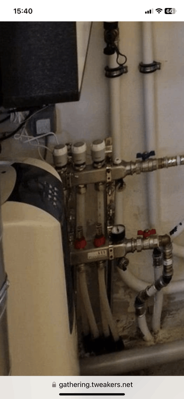

@Nielsje122 Deze lijkt iig. een pomploze, lijkt ook dat de thermostaten van de kamers aan de knoppen gekoppeld zijn. Het zou dus kunnen dat de modulerende thermostaat niet aan de Amber maar aan een regelventiel hangt.Afbeeldingslocatie: https://tweakers.net/i/9unkyb37dMLc-DEzFffvz3I_SqU=/x800/filters:strip_exif()/f/image/dWpT3CnoAwzpzZKwEzKYfk0B.png?f=fotoalbum_large

tonwes99 schreef op zaterdag 14 december 2024 @ 15:42:
@Nielsje122 Het lijkt een pomploze, lijkt ook dat de thermostaten van de kamers aan de knoppen gekoppeld zijn. Het zou dus kunnen dat de modulerende thermostaat niet aan de Amber maar aan een regelventiel hangt.[Afbeelding]
Geen idee of die 3 groepen van de vvw zijn.
En dan zit daar ook nog naregeling op ! :?

-> aanvoer leiding -> 3weg klep (AB) -> 2 leidingen A (buffervat) B is richting voorraadvat.
Vanaf het buffervat 2 leiding
1 gaat naar de wilo pomp) en dan de betonnen vloer in
2 gaat de betonnen vloer in.
Vanaf voorraadvat komt leiding terug waar de rode expansievat aanvast zit en weer doorloopt naar de amber op het dak.
Honeywell home regelboog hangt er boven
leidingwerk van de vloer is van provarmo
[ Voor 3% gewijzigd door Nielsje122 op 14-12-2024 15:54 ]

De groepen ( gekoppeld aan een honeywel home met automatische ontluchters)
begaande grond; 6 groepen
1e verdieping; 4 groepen
2e verdieping 3 groepen
en tempratuur ? enigste wat ik op deze verdeler heb is de waterdruk
[ Voor 17% gewijzigd door Nielsje122 op 14-12-2024 16:04 ]

Nielsje122 schreef op zaterdag 14 december 2024 @ 16:02:
Heb je daar foto,s van.?
Het wordt al iets meer ,-)
En een honywell Home met automatische ontluchters ken ik nog niet.
Amber 95 sinds 10 / 2023 en 9 x 365 Wp glas / glas solarwatt

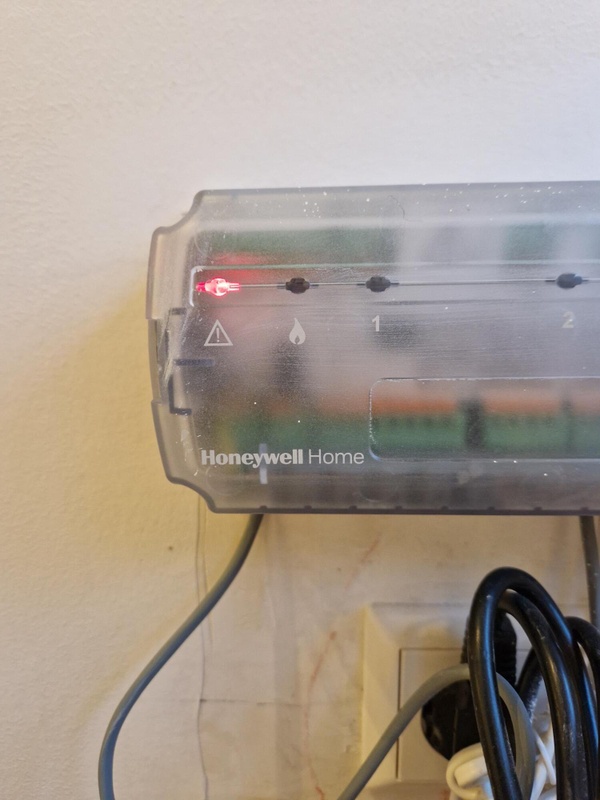

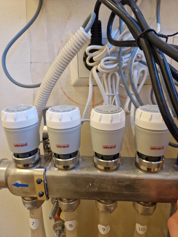

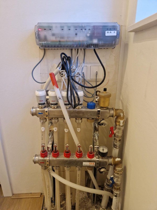

heb even foto's gemaakt van de 1e verdieping hier kan je het beter zien namelijk. over die ontluchters. ik vertel alleen maar wat ik gehoord heb van de installateur. en als het niet bestaat. ik weet het niet Afbeeldingslocatie: https://tweakers.net/i/QkcSpM2Qn8np3KIN8M0bcu6K2Z0=/x800/filters:strip_icc():strip_exif()/f/image/ez4zo5dRwrZEdoy4Ur9DVVye.jpg?f=fotoalbum_large
Afbeeldingslocatie: https://tweakers.net/i/GN6q6j6gmyKVIZ1i-Ijz02i2A3k=/x800/filters:strip_icc():strip_exif()/f/image/WsNnP94af9a507FtcJgCc75e.jpg?f=fotoalbum_large
Afbeeldingslocatie: https://tweakers.net/i/WWtgQwdBMPI62gjk7g86pjGKknM=/x800/filters:strip_icc():strip_exif()/f/image/Jnq0brYAc907pbRI3uaI3ULf.jpg?f=fotoalbum_large
[ Voor 5% gewijzigd door Nielsje122 op 14-12-2024 16:13 ]

Mooie verdelers! , daar mankeert het niet aan.
Zit dit er al in vanaf nieuwbouw ?
Die naregeling zou ik persoonlijk vanaf willen.
Waterzijdig inregelen en dan 24/7 op konstante temperatuur.
Dat is wat gewoonlijk doet met vloerverwarming.
Die fluctuaties van enkele graden dat duurt een eewigheid met vvw , dat werkt niet zonder hoog stroomverbruik
kan je aangeven wat de watertemp is. naar de verdelers ?

@Jan2023
Ja dit zit er vanaf de nieuwbouw in idd.
Als zo kan zien is de cv aan temp die naar de vloerverwarming gaat 20 graden op het moment. de stooklijk geeft 31 graden aan maar er is geen vraag naar verwarming in het huis
Wil je eigenlijk zeggen i.p.v. automatische werking hem eigenlijk op manual moet zetten zodat overal in het huis dezelfde tempratuur is ?
[ Voor 23% gewijzigd door Nielsje122 op 14-12-2024 16:29 ]

Nielsje122 schreef op zaterdag 14 december 2024 @ 16:28:
@Jan2023
OK,
Het enige wat je Amber nu zou kunnen doen is je buffervat verwarmen of het boilervat.
Als er geen warmtevraag is .
Persoonlijk zou ook dat buffervat weg kunnen met 3 verdiepingen vvw in betonnen vloeren , een betere buffer is er niet!
Dat maakt het een stuk eniergie zuiniger.

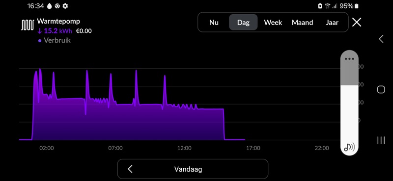

Om een voorbeeld te geven
MijnAber heeft vandaag ook zo,n 15 uur staan draaien met vvw, maar dan wel tegen 15 kw aan verbruik
Afbeeldingslocatie: https://tweakers.net/i/vFuuKaS_sqFfHb29OSA_5jlv8YA=/800x/filters:strip_icc():strip_exif()/f/image/2AhtqXEYx2ZCMyafshMGH2aF.jpg?f=fotoalbum_large

Als de vraag gaat over de binnenunit van de Amber? , Nee zeker niet.
Dat honywel spul op de verdelers moet er af , zal wel een verplichting zijn vanuit het bouwbesluit.
En alles inregelen waterzijdig via de flowmeters die daar zitten , die glaxen buisjes met maat verdeling.

Helaas, hij doet 1 run en bij de eerst volgende defrost lijkt hij weer in storing te schieten.
Wat is wijsheid, toch de warmwater functie en boiler maar weer aanzetten is mijn plan zien of dat het oplost. Of is er nog een andere verklaring voor een ontdooifout?

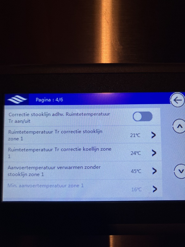

Tr is een aparte (optionele) sensor in je huiskamer. Soms wordt deze in/bij.naast de thermostaat geplaatst, en worden twee draden "gepikt" van de kabel van de ketel naar de thermostaat. Misschien dat de sensor niet teruggeplaatst is na het vervangen van de thermostaat. De WP werkt gewoon, maar je kunt ruimtecompensatie niet aanzetten.

Misschien houdt de Honeywell Home de boel vragend (staat een waarschuwingslampje aan op dat Honeywell ding) of er is een bypass ergens die we niet zien. Genoeg complexiteit met buffer/naregeling om het even bij de installateur te laten zeker als het Niels de pet te boven gaat.

De Tr sensor is meegeleverd, maar niet essentieel.
Wat je hiermee kunt doen is de stooklijn iets opkrikken of laten zakken als de kamer te warm of te koud is. Dit begint pas zinvol te worden als je stooklijn op de graad nauwkeurig werkt.
In principe zou dit ook zinvol zijn als je na een weekendje weg of wintersport in een ijskoud huis komt, dan is een hogere stooklijn ook gewenst. Maar ja, tijdens je wintersport de stooklijncorrectie aan laten staan geeft ook vreemde effecten. Gelukkig kun je dit in het gebruikersmenu uitzetten.
Wat je ook zou kunnen doen is de thermostaat volledig uitzetten en regelen op de Tr sensor. Leuk omdat je dan koelen kunt regelen zonder een daarvoor geschikte thermostaat. Maar... dan moet je 's-zomers èn -'s-winters wel naar het bedieningspaneel als je hem lager wilt zetten als je een weekendje weg bent of 1-2 weken vakantie hebt anders blijft hij koelen of verwarmen. Je moet dan op het bedieningspaneel een andere ruimtetemperatuur instellen (of in het installateursmenu Tc uitzetten). Niet handig.

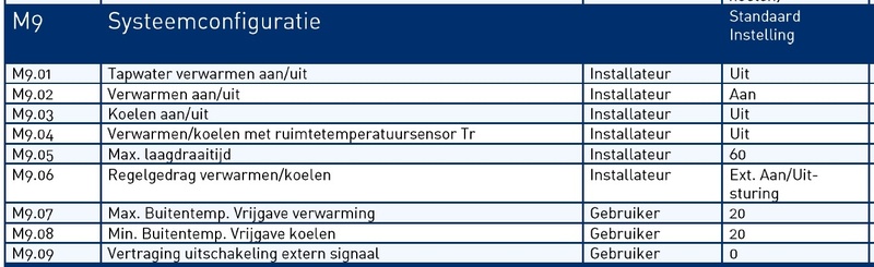

M9.09 op de Amber. Met een flinke vloerverwarming en een nette stooklijn geen probleem om hier grotere waarden in te vullen.Afbeeldingslocatie: https://tweakers.net/i/SLDtMZelRzKWLTn4XlaptgI_sI0=/800x/filters:strip_icc():strip_exif()/f/image/V8mDTF4AC70sx2CJWfGshwLq.jpg?f=fotoalbum_large

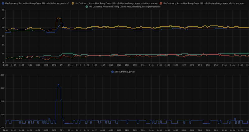

Flow in liter per seconde * 4.2 * verlies delta T = verlies in kW.
En wat was op dat moment de warmteproductie? Flow in liter per seconde * 4.2 * delta T.
Dan kun je het verlies als % berekenen.
Met de default sensoren (TUI, TUO, TC) en een aanvullende Dallas sensor zie ik het volgende verschil.
Gaat om 10m horizontaal door kruipruimte, bovenop een plastic grondzeil. En uiteraard nog 1,5m verticaal aan beide zijden.
Gaat om rood en blauw geisoleerde MLB van Uponor 32.
Afbeeldingslocatie: https://tweakers.net/i/Ea-QSW7f4M-cM1iFehq-YKAn_FU=/800x/filters:strip_exif()/f/image/12KUj6qtX96Kcrd7mB8DihEm.png?f=fotoalbum_large
Het hele duurzaamheidsalfabet: EVWPPVTBVVWHAEVCC
  • Carboy54
Die zijn heel slecht geïsoleerd en is ook geen grondleiding. Wij doen over Uponor altijd een extra laag.
Afbeeldingslocatie: https://tweakers.net/i/a3-WPZDlmCPKjlYDTn3f8ukyT5A=/x800/filters:strip_icc():strip_exif()/f/image/j6pq1mliLyRNTuSePxi9mMxb.jpg?f=fotoalbum_large
Je zou toch verwachten dat TC (heating/cooling) dichtbij TUO (heat exchanger water outlet) zou liggen?
Aan de andere kant heb ik de diverse sensoren die Itho bij de Amber levert wel eens samen in een glas warm water gehangen. Daarbij zaten ook verschillen >1gr. De sensoren en de plaatsing buiten op de leiding is simpelweg niet nauwkeurig genoeg om goede metingen te doen.
Die zijn onlangs in de productie aangepast en warmte pasta helpt ook om de afwijking te verkleinen. Tuo en Tc liggen een behoorlijk aantal meters uit elkaar hier.
Dat is het effect van de mengende parallelbuffer. Daardoor is Tc gelijk aan het retourwater wat naar de Amber buitenunit gaat.
Je hebt hier daardoor 2 circuits.
Het buitenunit tot buffer circuit, draait met Tuo als hoogste en deltaT wordt veroorzaakt door menging, en dus Tc als koudste.
Het binnencircuit met vloerverwarming, met Tc als hoogste en een deltaT vanuit de VVW met daarop een retour als laagste.
Balans tussen koude retour VVW en de warme TUO bepaald dus bij mij de TC (en dus ook de retour naar buitenunit)
Tussen TUO en de retour VVW zit dus 2x een deltaT (wat in mijn geval vannacht totaal 7,1C was)
Klopt, sensoren zijn niet precies genoeg om deze meting te doen als je ze niet van te voren bij elkaar hebt gelegd en de offset hebt bepaald.

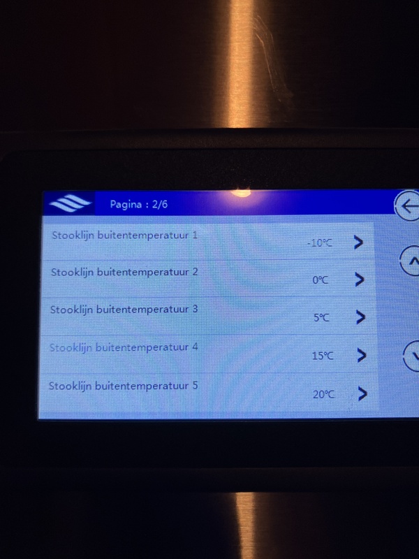

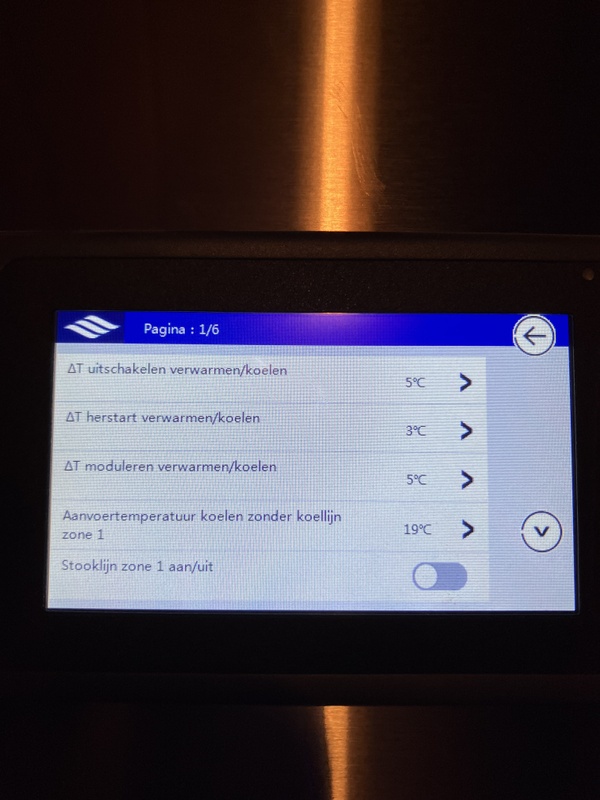

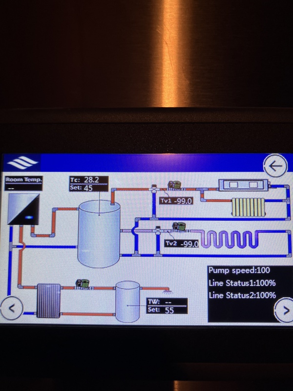

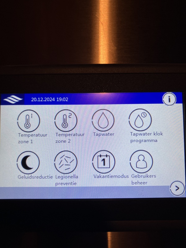

Hallo, zouden jullie mij kunnen helpen met het volgende:
Wij wonen sinds een paar weken in ons nieuwe huis:
- jaren 30, 2 onder 1 kap, 220m2
- we wonen er met zijn vieren (twee kleine kinderen)
- redelijk geissoleeerd. Vloer rc 5.0
- vloerverwarming in de woonkamer/keuken. Verder 3 radiatoren in kamers die bijna nooit aan staan (andere kamers hebben aircos)
Onze aannemer heeft via een installatiebedrijf de 12kw geinstalleerd. Alleen met een buffervat van 25l inc circulatiepomp (geen groot vat)
Warmwater gaat nog via de cv ketel
De woonkamer wordt prima verwarmd
Nou merken we dat de buitenunit zowel overdag en snachts steeds het zelfde doet (interval 5-10 min)
- slaat aan, gaat steeds harder tot irritant toe en gaat dan volledig uit voor een paar minuten
Stomme vraag, maar dit kijkt niet goed te zijn toch?
Verder twijvel ik erg of dit wel een juiste setup is. Was een 270l vat niet veel beter geweest? (Ruimte is er). Of klinkt deze setup wel ok?
Advies is erg welkom. Dank alvast
Erik

Hoi Erik,
Ik hoop niet dat je om 4:58 wakker bent geworden van het geluid van je warmtepomp..
Een eerste vraag, wat zegt jou installateur?
Verder:
Nee volgens mij is dit niet handig, maar heb geen idee hoe jou leidingwerk eruit ziet. Een 25l vat met extra pomp vind ik ook raar, denk dat ze beide niet nodig zijn zoals jij je woning omschrijft.
Kan je ons aangeven hoeveel sensoren eraan hangen?
Kan je eens een foto sturen van het hoofdscherm?
Kan je eens een foto maken van zone 1 en dan de eerste pagina?
Foto’s zijn ook altijd handig!
[ Voor 4% gewijzigd door Stoker op 20-12-2024 06:42 ]

Inderdaad voldoende vragen hoe alles aan elkaar zit. Als je de radiatoren in het geheel niet gebruikt dan zou je op een hele lage temperatuur zonder pompen of buffers moeten kunnen draaien.
Altijd schakelt de AMber eerst op hoger vermogen, en gaat daarna langzamer draaien. Jouw probleem is dat hij dit maar heel kort doet en dan weer uitgaat. Los van de herrie en de efficiency is dit niet goed voor de levensduur.
Voorlopig kun je het pendelgedrag reduceren door op de Amber een vertraging van 10 minuten of meer op de thermostaat te zetten, zie de laatste gebruikers-optie van menu 9.
Dit werkt als de thermostaat de oorzaak is dat de Amber wordt aan- en afgeschakeld. Als de Amber echter afslaat omdat de maximale aanvoertemperatuur bereikt is, dan werkt dit niet. Primair ligt de bal bij de installateur, maar fijn als je rustiger het weekend in kan...Afbeeldingslocatie: https://tweakers.net/i/GKjeG8wNCnPM8E9zZCkQBSdkB5c=/800x/filters:strip_icc():strip_exif()/f/image/FWkc1efQdik7hSyLBqNZHwWt.jpg?f=fotoalbum_large

Buffervat van 25l met pomp? Een mini parallel buffer die in 2 seconden volgeblazen is, of wel het is een evenwichtfles. Deze worden als hydrologische ontkoppeling gebruikt.
De secundaire kant, de vloerverwarming, pakt mogelijk onvoldoende debiet waardoor de doeltemperatuur in het primaire circuit (amber) snel gehaald wordt.
Erg rare opstelling…

Ik ben geen expert, maar 12kw om 1 vloer te verwarmen met lage temperatuur....
Een warmtepomp of airco hebben een minimum vermogen. Die opgewekte energie moet-ie ergens kwijt. 12kw is een flinke jongens dus dat minimum zal ook wel vrij hoog zijn. Draai toch maar die radiatoren een stukje open, zou mijn eerste inval zijn.
Wij krijgen een jaren 30 woning, vrijstaand, geen airco's en Rc van 2 in vloer, wanden en dak.
9.5 kw warmtepomp voor de gehele woning, krijgen we. 12KW werd ons sterk afgeraden, omdat je daarvoor leidingen met grotere diameter nodig hebt en omdat het niet nodig is.
Dit gaven 3 leveranciers aan met 3 verschillende warmtepompen.
Onze oude woning heeft een multisplit airco. Die levert ook problemen op bij verwarmen als niet alle multisplits aan staan: het gevraagde vermogen is dan te laag (lager dan minimum), hij krijgt de opgewekte warmte gewoon niet kwijt in de woning.
Met je split airco's erbij zit je op 17 kw. Niet erg efficiënt. Beetje een auto met een 8 cilinder motor + een 4 cilinder motor, terwijl je genoeg hebt aan 6.

@Pollie19 Los van de staat van de cv installatie maar om de vol gas start/stop cyclus of pendelen te doorbreken zou je de geluidsreductie modus aan kunnen zetten.
Klokprogramma geluidsreductie altijd aan met toerental 43 of 49hz. Toerental verhogen als er toch meer vermogen nodig is om de zaak te verwarmen

En helaas, ja ik kan slecht slapen door het steeds aan slaan
De installateur komt hopelijk vanmiddag langs. Ga hem dan nogmaals vragen waarom ze niet een buffer van 270l hebben geadviseerd zodat we ook de oude ketel niet meer nodig hebben.
Antwoord op de vragen:
- als met sensor de thermostaat wordt bedoelt, dan 1 in de woonkamer
Fotos nu bijgevoegd

@Pollie19 ook een 270 liter wordt met de minimale ~6kW van amber 120 best snel volgeblazen. Een grotere buffer is dus beperkt symptoom bestrijding.
Hoeveel vloerverwarming heb je, hoeveel groepen, diameter en h-o-h, hoeveel altijd open, verdeler gesloten of open (met pomp, een 2e hydrologische ontkoppeling), is er naregeling.
70m2 VV moet het minimum vermogen van de 120 op kunnen nemen. Dan is geen hydrologische ontkoppeling nodig, zeker niet 2x.
