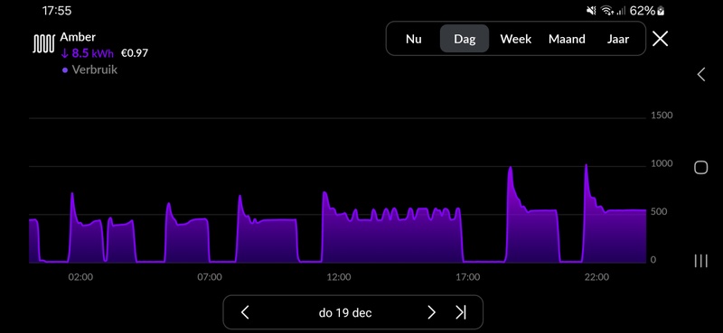

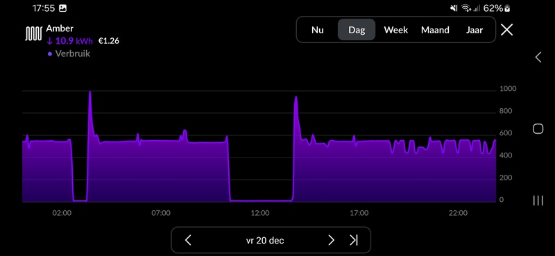

En helaas, ja ik kan slecht slapen door het steeds aan slaan
De installateur komt hopelijk vanmiddag langs. Ga hem dan nogmaals vragen waarom ze niet een buffer van 270l hebben geadviseerd zodat we ook de oude ketel niet meer nodig hebben.
Je moet niet vragen om een grotere buffer, maar om géén buffer. Als al die VVW altijd open staat is heel die buffer voor je 8 kW warmtepomp (een Amber 120 is een 7 à 8 kW WP) niet nodig.
Zonder buffer loopt ie (met de juiste stooklijn) efficiënter en rustiger.

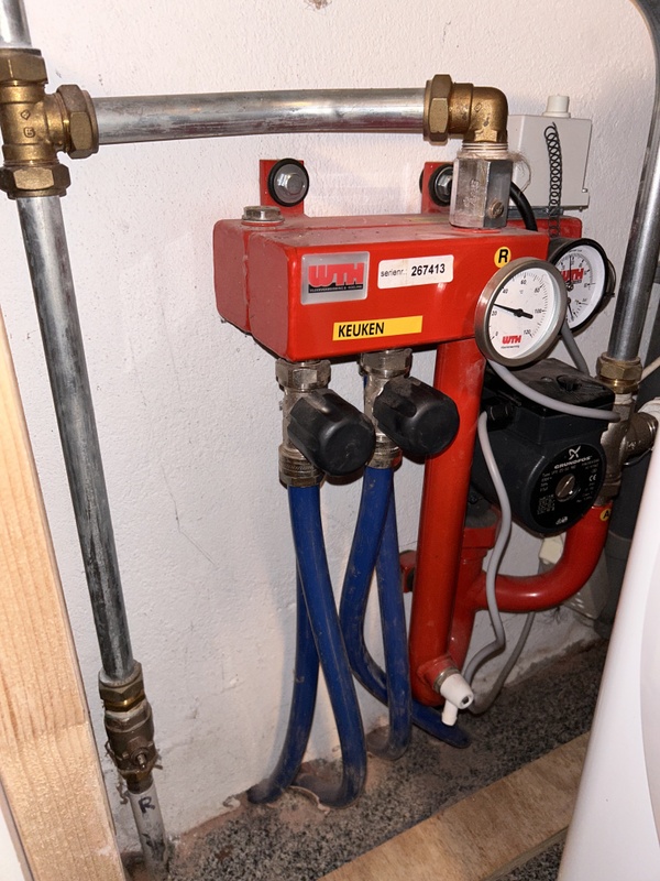

Wij hebben nu ook nog de oude cv ketel en vat voor warm water voor de douche/bad. Denken jullie dat niet meer nodig is? (Wellicht zelfs beter?) en hoe verhoud dat tot het niet hebben van een buffer?

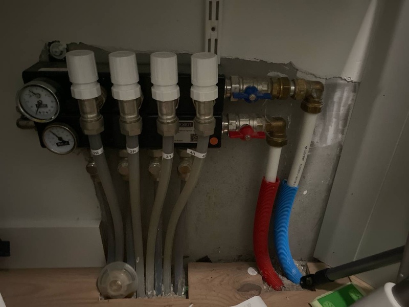

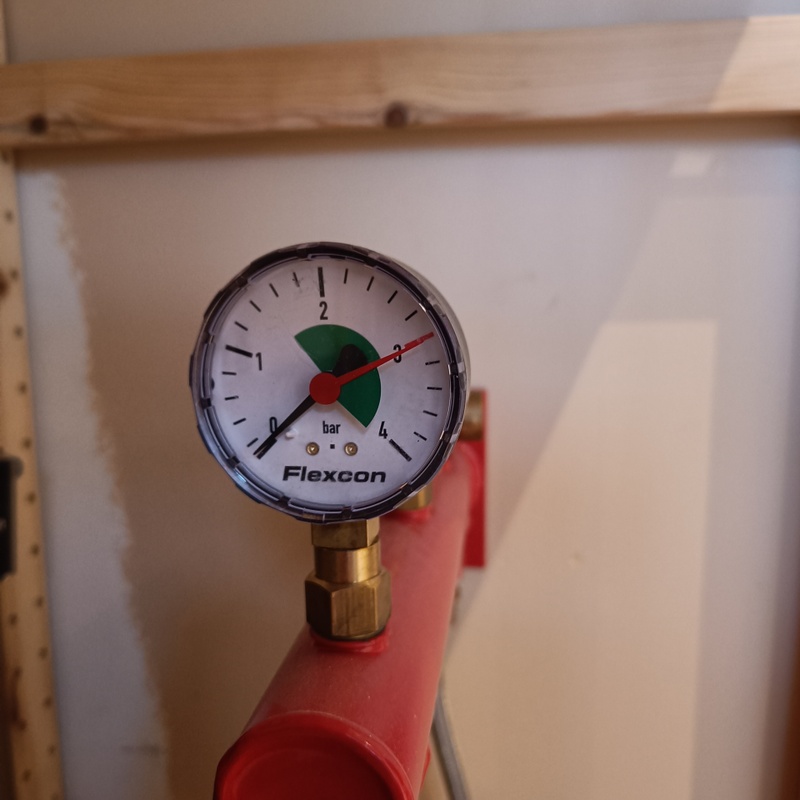

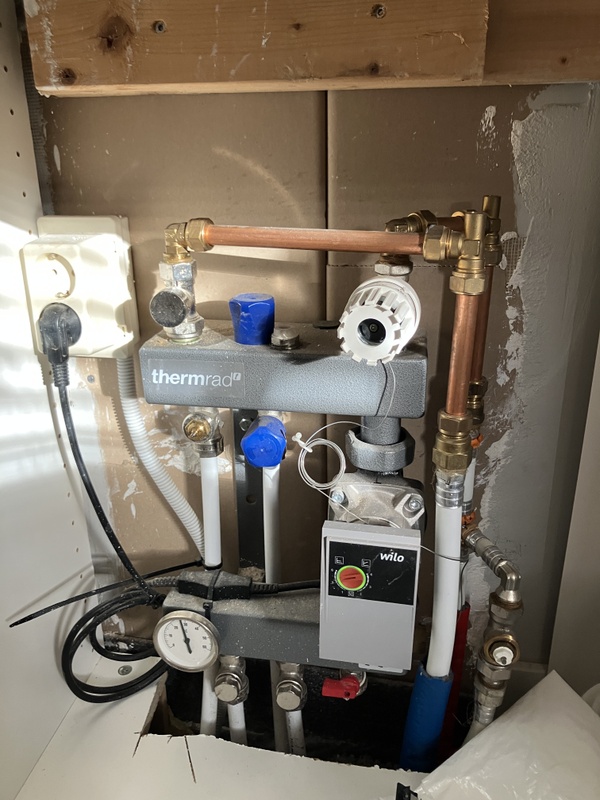

Met betrekking vloerverwarming vragen. Ik hoop dat de fotos meer kunnen vertellen dan ik. Vloerverwarming oppervlakte zal tussen de 80-100meter liggen. Geplitst in 2 verdelers (nieuw stuk en een deel lag er al in)

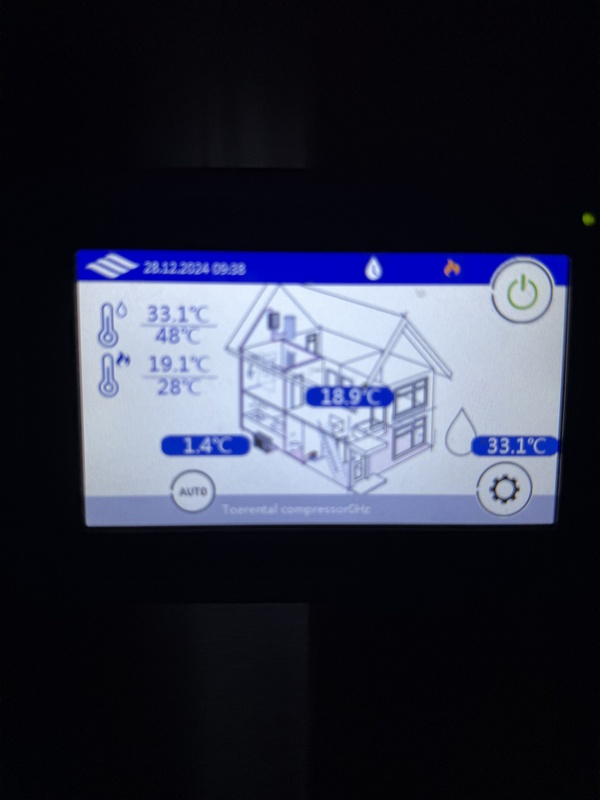

@Pollie19 , dit is totaal niet ingeregeld.
Dus; je 25L vat heb je waarschijnlijk niet nodig, je hebt voldoende buffer, dus die kan er dan uit. (en ja, zoals @Ronald zegt; die heb je in 3 seconden op temperatuur). Dan kan je ook direct de extra pomp verwijderen.
Om maar eerst mee te beginnen.
Moduleren zal ik op 1K of 2K zetten en zet de stooklijn aan en vul deze gegevens in:
Buitentemperatuur = gevraagde watertemperatuur;
-5 = 33*C
0 = 30*C
5 = 28 *C
10 = 26*C
15 = 25*C
Zet ook de pompsnelheid naar beneden, waarschijnlijk heb je (meer dan) voldoende flow op gemiddeld.
Extra toevoeging;
Als je een 270L Itho vat plaatst, dan kan de WP ook dat overnemen. Hangt natuurlijk wel samen met je gevraagde vermogen bij -7.
Verder ook die pomp uit de verdeler halen verdeler vervangen, je zal zien dat de vloer zonder pomp veel mooier warm wordt dan die kleine verdeler met pomp
[ Voor 21% gewijzigd door Stoker op 20-12-2024 13:18 ]

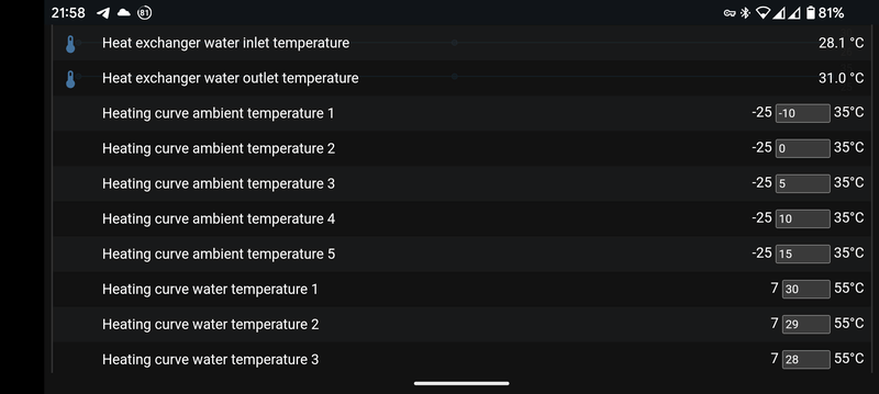

@Pollie19 Waar staat de sturing op ingesteld? M9.06. Zie het plaatje van @tonwes99 een paar posts terug. De aanvoer temperatuur zonder stooklijn staat op 45 graden. Zo te zien (op je foto nr 6, set: 45) staat hij niet op de stooklijn.
  • Ronald

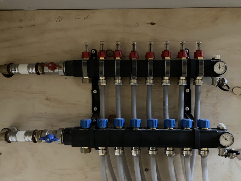

@Pollie19 pak er eens een lineaal bij… maar ik gok op 14mm de vloer in en 20mm aanvoer… met name de aanvoer is matig… ik heb dat op 4 14mm groepen en dat gaat goed (cv @35), echter overweeg ik dat naar 25mm te brengen tijdens installatie warmtepomp. Op 7 groepen is het wel karig om het debiet wat er door je vloer zou moeten door te krijgen (kost vermogen, mogelijk stroming geluid)
De 2e 2 groepverdeler is nu open, met pomp, zou niet nodig moeten zijn… extra verbruik en zonde van het temperatuur verlies dat er vrijwel zeker door optreedt.
Die ouwe verdeler moet je ombouwen of vervangen door een gesloten (pomploze) versie. Dat scheelt je mengverlies en het stroomverbruik van die pomp. Zie Vloerverwarmingverdeler vervangen bij overstap warmtepomp?

Wat ook al opgemerkt is , je hebt nu twee verschillende verdelers.
Die oude mengverdeler met pomp kan beter vervangen worden door een gesloten verdeler zoals in het andere plaatje.
Gelukkig zie ik geen naregeling , dus je vloer staat gewoon altijd open ?

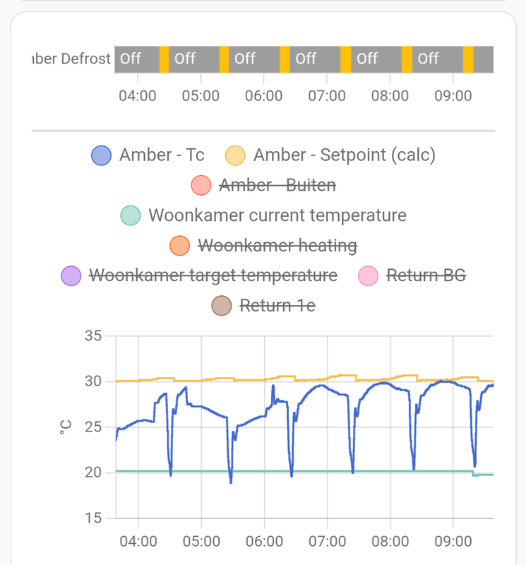

Er is al genoeg gezegd over de hydraulische situatie. Even dat als vaste aangenomen totdat je installateur terugkomt, kun je nog een paar dingen doen om het opstart en stop gedrag mogelijk iets gunstiger te krijgen:
Aanname: er is wel een continue warmtevraag, en je thermostaat zelf zorgt niet voor het aan/uit gedrag (dat kon ik namelijk niet goed uit je Posts halen).
Je aanvoer setpoint stond op 45C, zonder stooklijn. Zet die op stooklijn met de hier eerder genoemde waardes, of zet de setpoint zonder stooklijn op 30 tot 33 (of iets lager of hoger obv je ervaring later ivm je radiatoren als je die aan wilt en daar bepaalde aanvoer temp voor nodig hebt).
Zet in eerste menu, de waarde voor M1.01 (uitschakelen verwarmen/koelen) op 5, zet M1.03 op 1 (moduleren, zo snel mogelijk naar laag).
Kijk even waar je Tc sensor zit (zwart draadje, met ergens een klein wit labeltje Tc die naar je binnenunit loopt), in het gunstigste geval zit die in je buffer, in het ongunstigste geval hangt hij vrij losjes ergens tussen buffer en je cv pomp. Die sensor bepaald of de setpoint wordt gehaald, en mogelijk meet hij te laat een overshoot, waardoor de Amber nog hoger uitkomt dan de setpoint + 5 van M1.01. Hoe beter die sensor de actuele aanvoer cq buffer temperatuur meet, hoe sneller de amber moduleert.
Als je monitoring hebt kun je dit live zien, en anders even op de binnenunit kijken of de temperatuur van Tuo en Tc dicht bij elkaar liggen of juist ver uit elkaar bij een opstart (in het menu zit dit achter de (i) )
Verder kun je nog kijken of je CV pomp nog standen heeft. Indien mogelijk, zet die zo hoog mogelijk. Dan pomp je het aangevoerde warme water uit de buffer, sneller je vloerverwarming in en is het afgekoelde water sneller aan het mengen met de aanvoer vanuit de amber. Bij hogere setting, is er ook meer warmte afgifte in de ruimtes met vvw. In combinatie met je al lager gezette pompsnelheid van de amber wordt dat gunstiger.

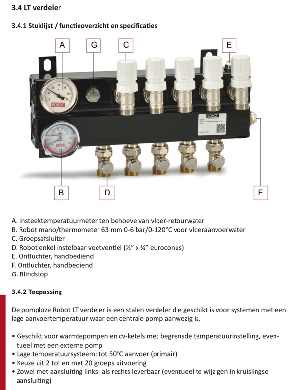

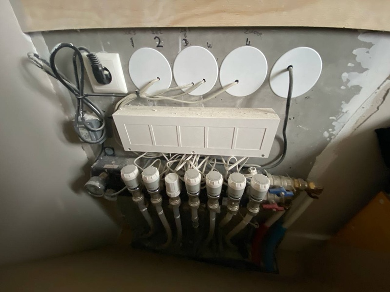

Hallo allemaal,
Ik heb momenteel een vloerverwarmingsregelaar, de Robot LT-verdeelunit zonder pomp. Nu overweeg ik om over te stappen op een volledig elektrisch warmtepompsysteem.
Weet iemand of deze verdeler geschikt is voor zo'n systeem, of dat er aanpassingen nodig zijn?

Ja dat is geschikt voor een warmtepomp. Google de handleiding en vind de pagina hieronder. Met deze verdeler pompt je warmtepomp het water direct de vloer in en dat is wat je wil met een warmtepomp, zo kun je met de laagste temperatuur verwarmen.
Op de eerste foto zit er een naregeling op de meeste groepen. Je kunt overwegen om die te verwijderen en zelf waterzijdig in te regelen. Dan kun je met de laagste temperatuur verwarmen, wat het laagste verbruik geeft.
Er moeten voldoende groepen zijn zonder naregeling, als je zonder een buffer wil kunnen draaien en veilig een defrost wil kunnen doen. Itho raad 65 liter aan bij een Amber 65, 95 bij 95 en 120 bij 120. Als je alle naregelingen weghaalt, dan gaat dat zeker lukken. Als je er een paar wilt laten zitten dan moet je even rekenen.Je hebt meestal 1 liter water per m2 vloerverwarming (16x2 pijp, 10cm afstand). Omdat je vloer ook als buffer werkt, zou je iets van die 65/95/120 mogen afhalen, als je de optie aanzet om je sww-vat te laten helpen, dan is het nog iets minder kritisch. Maar hieraan zitten nadelen (koud water, slechter rendement...).
  • Andrehj
Andrehj
@tipster Eens met @SebastiaanPs hierboven, maar ik zou toch wat meer nadruk leggen op het verwijderen van die naregeling. Een systeem met allemaal nageregelde groepen leidt steeds weer tot allerlei problemen met pendelende warmtepompen, slechte rendementen en dus onnodig hoge energierekeningen.
De verdeler is prima geschikt, maar die naregeling moet dus weg.

De aanvoer leidingen van @tipster zijn misschien wel erg niet riant? 20mm pex voor 7 groepen?
Goed punt @Ronald . 20mm was gebruikelijk met oude flows, ik had zelfs 16mm voor 60m2 vloerverwarming(!), T-aanvoer 45oC naar thermostaatkraan op de verdeler, met 30oC heb je echt meer flow nodig.
@tipster , Nu je met WP meer flow nodig hebt... als er een redelijke vermogensverdeling is tussen deze twee groepen (zeg max onbalans 30/70), en je zou 32mm naar een verdeelpunt kunnen brengen (huidige ketel) dan kan het. Anders 32mm van WP naar de belangrijkste verdeler, en de bestaande 20mm leidingen gebruiken om vanaf verdeler#1 naar verdeler #2 te gaan.

Stooklijn
-5 -> 30°C
0 -> 29°C
5 -> 28°C
10 -> 27°C
15 -> 26°C
Delta T uitschakelen 3°C
Delta T herstart 2°C
Delta T moduleren 2°C
Pompsnelheid Laag
Startvertraging BUH 500

  • vraasen
  • Laatst online: 21:48
Guus. schreef op maandag 23 december 2024 @ 17:48:
Heb jij een voorbeeld grafiekje hoe jouw WP runs draait over een dag @vraasen ?

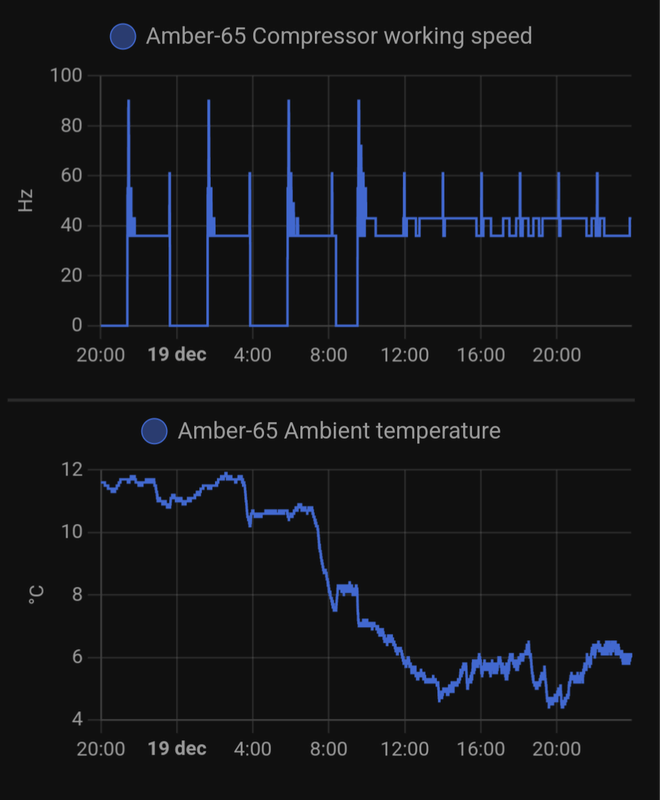

Ze kan alle kanten op gaan.
Van 24h draaien
Afbeeldingslocatie: https://tweakers.net/i/uy6jsAtTkeKaqWq5dFNnGPuE4gw=/800x/filters:strip_icc():strip_exif()/f/image/o5qu8dI7SnXHjWstEa6MfNwN.jpg?f=fotoalbum_large
Naar meer aan/uit gedrag
Afbeeldingslocatie: https://tweakers.net/i/LJ5JQsRYw62r-Db3VKHyZFrBkrI=/800x/filters:strip_icc():strip_exif()/f/image/gPJ20q5TqVBFC7ZeISrPyv27.jpg?f=fotoalbum_large
Tot weer langere runs.
Afbeeldingslocatie: https://tweakers.net/i/Wv4ln5VsOszfNRomVQjvWLzWsig=/800x/filters:strip_icc():strip_exif()/f/image/J6rLyr8lhN1ntHZmQKzuQM3g.jpg?f=fotoalbum_large
Maar het kunnen ook korte runs zijn van 1 a 1 1/2h, dat is vooral met temperaturen tussen 10°C-15°C. Doordat er geen vloer wordt opgewarmd is het dan snel anderhalf uur aan - anderhalf uur uit, etc. Ik heb daarvoor al geprobeerd om de stooklijn te verlagen, maar dan kakt het afgifte vermogen in en schakelt de Amber uit omdat de Ta te ver oploopt.
Ze kan ook heel wispelturig zijn. Stel dat de eerste 2 grafieken van dezelfde dag zijn. Dan kan ze eerst continu aan zijn en wanneer ik ze dan even geforceerd uit zet (thermostaat omlaag) om weer o.b.v. de thermostaat aan te laten gaan (thermostaat weer omhoog) dan kan ze het aan-uit gedrag van de tweede grafiek hanteren (wat bij mij zuiniger is qua verbruik). Ik ben er nog niet achter waarom dit gedrag erin zit, maar ik zie vaker dat ze opeens 24h gaat draaien terwijl er qua warmtevraag/weer/buitentemperatuur niks is veranderd. Als ik dan een uit-aan 'procedure' doe dan gaat ze weer verder met kortere runs met daarbij het voor mij lagere verbruik.
@hansvk
Begin van het jaar heb ik ook eerst getest tussen nachtverlaging en continu. Kwam er bij mij op neer dat destijds weinig verschil in verbruik zat. Vandaar ik dan voor het comfort voor continu ga.
Ook qua temperatuur heb ik getest met 20°C, 20.5°C en 21°C. Voornamelijk voor de periodes waarbij ik een aan-uit gedrag heb. Met 21°C loopt ze dan mooier, maar dat voelt binnen toch te warm aan. Ik begon bij 20°C en dan waren het nog kortere runs dan de anderhalf uur.
Tijdje geleden wel de nachtreductie gevonden en getest. Door deze te gebruiken voor een langzamere start werden de runs wel mooier bij dat kwakkelweer. In dat weer een start op vol vermogen zorgt hier dat de kamer een stuk sneller opwarmt.
Ik heb de bekende PNI thermostaat met de hysterese op 0.3°C.
[ Voor 11% gewijzigd door vraasen op 23-12-2024 18:33 ]

Heel herkenbare plaatjes! Hier loopt de Amber 65 erg vergelijkbaar. Vaak nog iets meer op en neer schakelend tussen de 450W en 550W (36-43Hz) bij temperaturen boven de 7gr.
Je zou eens kunnen kijken of het helpt om M1.03 op 1 te zetten ipv 2. Hier helpt dat om hem sneller naar 36Hz en dus langere runs te krijgen. Wel heb ik een flinke betonvloer om voor buffer te spelen.
Hier heb ik de laatste tijd de M1.01 op 2 staan. Dat zorgt ervoor dat de Amber af en toe afslaat als hij na zijn max langdraaitijd even naar 61Hz gaat. Met M1.02 op 4 duurt het weer even voordat hij aanslaat. Afhankelijk van het weer is dat 60 tot 120 minuten.
De Thermostaat grijpt hier alleen in als het 21gr wordt. Dat gebeurt alleen soms als we uitgebreid aan het koken zijn, of veel visite hebben.
Verdere woning specs;
140m2 twee onder een kap uit 1925. Door de nodige ver- en uitbouwen is alleen de voorgevel nog een kale spouwmuur. Het merendeel van de buitenmuren is RC3,5. Plat dak heeft 14cm PIR. Overal dubbelglas, het meeste HR+. BG is Broodjesvloer met 25cm EPS en 15cm beton/dekvloer. 16mm vloerverwarming 15cm h.o.h.
Voorheen 850m3 ex. SWW nodig voor 24/7 20gr.
Afbeeldingslocatie: https://tweakers.net/i/7b8Hy-0Ew5xo0WhI7gQ91iUa5Ug=/x800/filters:strip_exif()/f/image/c2PtFXlMEOAO15txfbFIrJiZ.png?f=fotoalbum_large
Edit;
Sinds vandaag overigens wat aanpassingen gedaan. M1.01 is omhoog, dus de warmtepomp slaat uit zichzelf niet meer zo snel af. Wel heb ik de thermostaat wat strakker ingesteld. In de praktijk gaat de thermostaat nu dus het aan/uit gedrag regelen. Ik ben benieuwd hoe dit bevalt.
Mijn verwachting is dat het te traag werkt, vanwege de trage afgifte met de betonvloer hier.

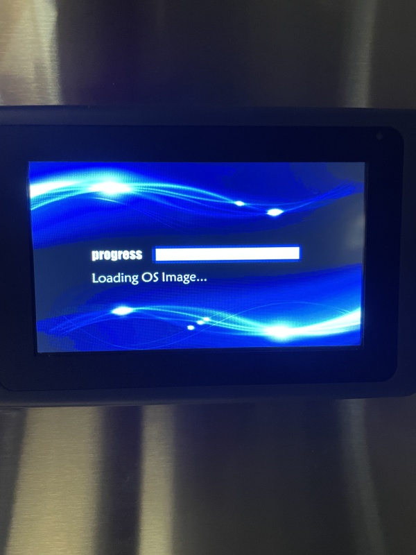

Goedemorgen,
Ik heb een probleempje. Vanmorgen kwam ik beneden en had de verwarming het niet gedaan.. Toen ik op de binnenunit ging kijken stond hij op het windows scherm. En nu krijg ik hem niet in het programma van Itho. Ik heb de stroom er al een keer afgehaald.
Ik heb geprobeert om op my device te klikken, dan komt er een zandlopper en deze blijft staan.
Ik heb geprobeert om op start programma's te klikken. Dan blijft hij hangen.
Ik heb de usb stick met de laatste update erin gedaan, maar dan komt er niks op het scherm.
Iemand een idee wat nu te doen?

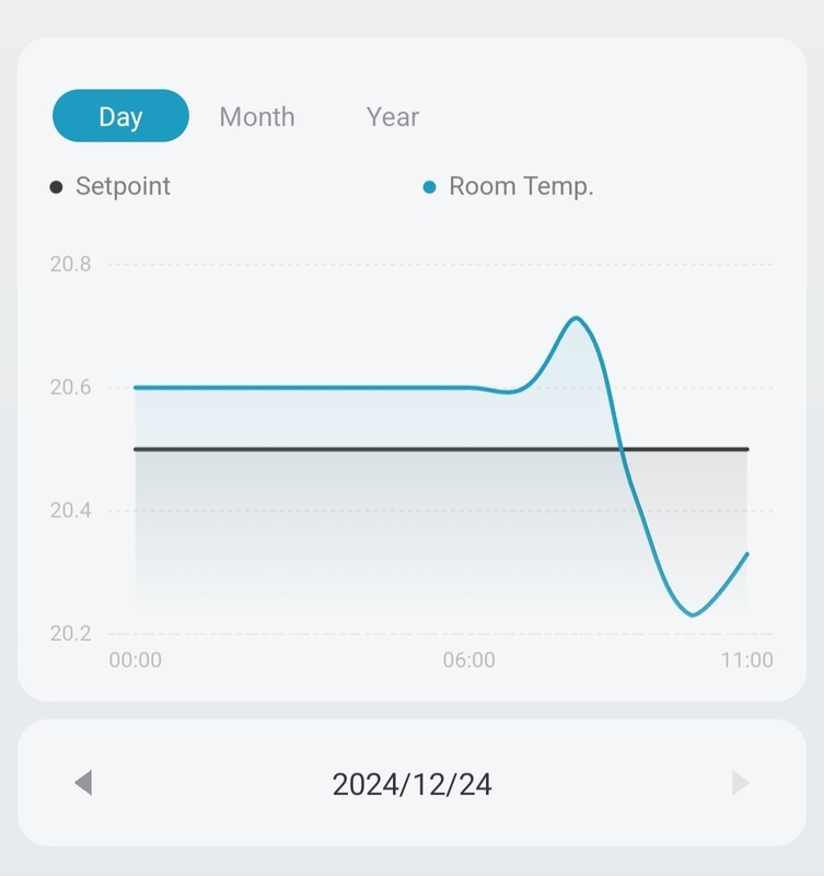

Wanneer deze hier op 1°C staat dan wordt die onrustiger. Dan wordt er veel geschakeld tussen bv 36Hz en 43Hz. Ik ben ook niet zozeer op zoek naar langere runs. De aan-uit runs zorgen hier voor een lager verbruik en qua comfort merk je het niet.
Ik probeer alleen nog het gedrag te achterhalen waarom eerst dit het beeld kan zijn in temperatuur. (Wat dus veroorzaakt wordt door aan-uit gedrag).
Afbeeldingslocatie: https://tweakers.net/i/VULaqbpXitfaHF_ZxoDh5CArkz8=/x800/filters:strip_icc():strip_exif()/f/image/jHKKrnKzqYCABPkmIF5qrcLl.jpg?f=fotoalbum_large
Om vervolgens opeens een snaarstrakke binnentemperatuur te kunnen creëren.
Afbeeldingslocatie: https://tweakers.net/i/AH3tr0NoBF74bhhsT6WetDXvlUU=/x800/filters:strip_icc():strip_exif()/f/image/Ylhhnb6jIjkJJOxV4JxDrSA4.jpg?f=fotoalbum_large
Als ik bij deze strakke lijn dan de Amber laat 'herstarten' dan start ze weer in het patroon op de eerste afbeelding. Qua comfort zit er weinig verschil tussen de 2 situaties, alleen qua verbruik is de eerste situatie flink zuiniger.
Niet dat ik ontevreden ben over het totaal verbruik, maar het kan hier blijkbaar zuiniger. Wellicht probeer ik nog eens een andere thermostaat om die uit te sluiten.
  • -JB-
  • Laatst online: 23-11 12:01
vraasen schreef op dinsdag 24 december 2024 @ 11:57:
Het lijkt erop dat je bij de constante temperatuur precies voldoende warmte toevoegt om 20,6gr te behouden. In het andere geval koel je af en warm je weer op.
Weet je zeker dat het verbruik van de warmtepomp op beide momenten gelijk was? (Terwijl hij aan stond)
En was de buitentemperatuur ook gelijk?
Gasloos sinds september 2024 - Itho Amber 65 - 7830Wp APSystems DS3L
  • vraasen
-JB- schreef op dinsdag 24 december 2024 @ 12:11:
Daar lijkt het inderdaad op. Maar wanneer ik de Amber uit en aan zet op zo'n strakke lijn, dan krijg ik het aan-uit gedrag. Ofwel dan stijgt de binnen temperatuur met dezelfde Ta. Weersomstandigheden zijn dan gelijk aangezien er bv 15min tussen zit. Het verbruik van de Amber is dan gelijk.
In dit voorbeeld zijn de weersomstandigheden verschillend, had deze 2 gekozen om de situatie visueel te maken.

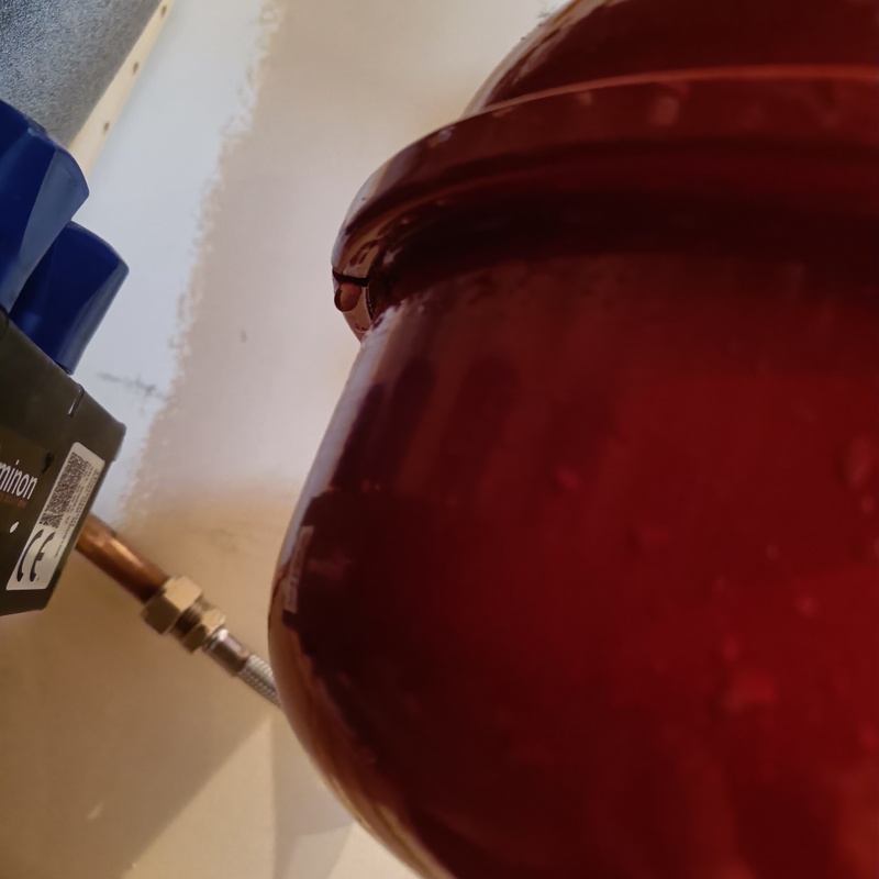

Vanmorgen ineens water in de gang. Wat blijkt mijn expansievat is lek. Ik heb weleens een filmpje gezien waarbij ze een aantal x de maximale druk erop zette om te laten zien hoe sterk die dingen zijn maar hier heb ik een maandagmorgen product? Meestal stond hij rond de 2 - 2,5 bar ..nog steeds geen flowstoring trouwens
Edit ik dacht ik vul hem even bij maar hij is echt helemaal lek
https://photos.app.goo.gl/s1yV5z4KFp8nmxtA7
Warmte service al gebeld en ze hebben vrijdag van een nieuwe voor mij onder garantie
Afbeeldingslocatie: https://tweakers.net/i/ZdPsVhiwg9Tkt_u0kKgyMm5QgLY=/800x/filters:strip_icc():strip_exif()/f/image/kI2aTjd5tDJNPnxzDpGsdfEQ.jpg?f=fotoalbum_large
Afbeeldingslocatie: https://tweakers.net/i/EFW2lesBIg9HkEsvN5jvM0mivWg=/800x/filters:strip_icc():strip_exif()/f/image/wPMZyKYEF6uKKKpGKDhbEXjs.jpg?f=fotoalbum_large
[ Voor 67% gewijzigd door timpel_800 op 24-12-2024 13:39 ]
Amber 65. Atlantic Explorer. 20.000Wp zonnepanelen. 48kWh/20kW Sigenergy thuisbatterij Kia Niro EV. Zappi Laadpaal. Bakkerij aan huis -> 40kW deckoven

Sorry, het lijkt erop dat er geen andere suggesties komen dan opnieuw opstarten en/of de software opnieuw vanuit de update te installeren met de USB. Ik hoop dat je hem voor de kerst weer aan de gang hebt. Hybride of all-electric?
  • Jan2023
  • Registratie: Februari 2023
  • Laatst online: 21:22
Jan2023
KISS
@Brammetje-13-10
Heeft iets weg van het probleem wat ik eerder had.
Was ook niks meer te beginnen met windows CE , de hele computer is toen vervangen.

@leejoow @bommer Wat doet jullie module in dit soort gevallen? Kan de Amber zonder WinCE interface werken als je de waarden via modbus naar de plc schrijft. Dus is de WinCE eigenlijk vooral een interface om ook waarden te kunnen wegschrijven, of regelt/bestuurt WinCE daadwerkelijk de Amber?

tonwes99 schreef op dinsdag 24 december 2024 @ 15:58:
De modbus doet het voor zover ik weet enkel als de software ook draait op WinCE en stuurt Windows de gehele machine aan.

  • Sjaak66
  • Registratie: December 2024
  • Laatst online: 16-01 10:30
@Brammetje-13-10
Blijkbaar is het software probleem een typisch 24 december gevalletje. Ik heb exact hetzelfde. De Amber heeft 14 maanden probleemloos gedraaid en ineens deze melding.
De Amber draait hier full electric, dus dit is geen handige timing.
Ook geprobeerd te resetten door stroom er voor een minuut eraf te halen op binnenunit, buitenunit en hele groep in MK. Helpt niet
Bij herstart loopt witte balkje van links naar rechts vol en stopt dan.
Is er voor de computer niet een anders reset mogelijkheid?

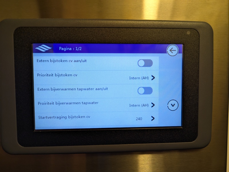

Met de onderstaande instellingen zou de BUH niet bij moeten springen toch? Dat heeft hij namelijk wel gedaan vannacht nadat de vvw een tijd uit had gestaan en aan de slag ging in geluidsreductie modus.
Afbeeldingslocatie: https://tweakers.net/i/qYIU8aXeieJMQEHcRCWauS0bNd4=/800x/filters:strip_icc():strip_exif()/f/image/vWteKvGVe2vzkTcteJpa7Npi.jpg?f=fotoalbum_large
Of zit er nog ergens een optie dat hij om andere redenen toch bij springt? Hij heeft het 3x gedaan met een totaal van ~1kW
  • tonwes99
  • Registratie: Januari 2016
  • Laatst online: 07:47
tonwes99
Woutertt schreef op zaterdag 28 december 2024 @ 09:29:
Waarom denk je dat hij dit gedaan heeft? De BUH is 3kW, geen 1kW, of wil je zeggen dat hij 1kWh gebruikt heeft?

  • Daros
  • Laatst online: 12-11 21:36
Afbeeldingslocatie: https://tweakers.net/i/kWwx1ZpNWLHmTonWlJriVbZOU8A=/x800/filters:strip_icc():strip_exif()/f/image/Y9JTd6XDlIAVrymhdeywEn71.jpg?f=fotoalbum_large
Iemand een idee? Amber gisteravond netjes uitgegaan omdat woning op tempertuur was maar is niet meer aangeslagen.
De pomp is water aan het rondpompen, zoals je ziet is er vraag maar de compressor slaat niet aan.
Foto is van vanmorgen, vanaf 10 uur doet hij de legionelle run en dit ging hij wel doen.
Enige wat hij nu doet is water rondpompen zonder dat de compressor aanspringt.

Stoker
Warmtepomponline

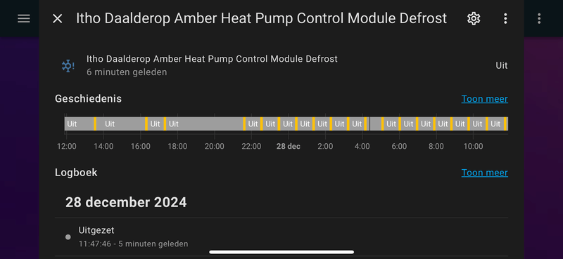

Ja ik denk toch te lang moeten doen om z’n tc te halen, kan net ongelukkig zijn met een defrost?
Warmtepomponline.com & Fancoilonline.com Amber 65, F-gassen II

Daros schreef op zaterdag 28 december 2024 @ 12:40:
Achter het i-tje, waar staat je Ev op? 200 of 270?

  • Daros
Stoker schreef op zaterdag 28 december 2024 @ 12:49:
Sorry wat bedoel je precies?
Ik heb je module actief, bedoel je deze?
Amber EEV opening
1 uur geleden
270
[ Voor 16% gewijzigd door Daros op 28-12-2024 13:04 ]
  • Woutertt
  • Registratie: December 2023
  • Laatst online: 23-11 20:33
tonwes99 schreef op zaterdag 28 december 2024 @ 11:29:
1 kWh inderdaad, mijn fout.

Daros schreef op zaterdag 28 december 2024 @ 12:51:
Amber EEV opening
1 uur geleden
270
Ja die bedoel ik. Dat is iig goed. Heb je geprobeerd om op het vlammetje te zetten, doet hij het dan wel?

  • Woutertt
Stoker schreef op zaterdag 28 december 2024 @ 12:48:
Afbeeldingslocatie: https://tweakers.net/i/z7uB4dIivOFr9KSS2o6-BTw0L_c=/x800/filters:strip_exif()/f/image/R2OIhmVozsQorpOkuaN3BgId.png?f=fotoalbum_large
2 keer rondom een defrost en 1 keer niet te zien aan de scherpe pieken. Maar het is wel gek als het schuifje voor de BUH uit staat vind ik. Hij draaide op 55hz dus dan is het niet gek dat hij Tc niet haalt met het weer van vannacht.
  • Daros
Stoker schreef op zaterdag 28 december 2024 @ 13:24:
Viel mij op dat het vlammetje Oranje was.
Nu handmatig op vlammetje is die wit, hij sprint kort aan maar gaat nu weer uit.
Logging geeft aan:
Amber Current operating mode gewijzigd in Standby
13:42:56 - 1 minuut geleden
Amber Current working mode gewijzigd in Heating
13:42:45 - 2 minuten geleden
Amber EEV opening gewijzigd in 356
13:42:34 - 2 minuten geleden
Amber EEV opening gewijzigd in 359
13:39:39 - 5 minuten geleden
Amber coolcurve zone 2 gewijzigd in OFF
13:38:32 - 6 minuten geleden
Amber coolcurve zone 1 gewijzigd in ON
Amber coolcurve zone 2 gewijzigd in ON
13:38:21 - 6 minuten geleden
Amber coolcurve zone 1 is vervallen
Amber EEV opening gewijzigd in 362
13:36:41 - 8 minuten geleden
En in het scherm is het witte vlammetje nu weer een oranje geworden.
[ Voor 3% gewijzigd door Daros op 28-12-2024 13:47 ]
  • Guus.
  • Registratie: Augustus 2022
  • Laatst online: 22-11 22:08
Ik heb nog een klein stukje vloerverwarming met pomp in de keuken. Advies was destijds van een tweaker om het eerst aan te kijken, en eigenlijk gaat het inderdaad prima icm de amber.
Afbeeldingslocatie: https://tweakers.net/i/93HqtxzmuLOBWpGjpUBVmzXvI_k=/x800/filters:strip_icc():strip_exif()/f/image/OCMcfl6gmvHGxO0AKi5NZt9o.jpg?f=fotoalbum_large
- kan het zijn dat de pomp een positieve invloed heeft op de flow en afgifte, gezien de plek van de verdeler in het circuit (hij zit achter aftakking van hoofdleiding met mlb) , zie foto.
Afbeeldingslocatie: https://tweakers.net/i/oJKFXdlfbNKI9beYd3ajDf-tf24=/x800/filters:strip_icc():strip_exif()/f/image/osdrMQu4dfeVYC996NlsqsNR.jpg?f=fotoalbum_large
Hoofdleiding is 26mm inwendig, geen 22. Fout in plaatje.
- Hoe beoordeel ik nu of ombouwen naar pomploze verdeler alsnog slim is? (Los van kwijt zijn 55w continu pomp )
Ik hoor de hoge stroming in het circuit nog nét te vaak naar mijn zin, bijvoorbeeld in bed. Pompsnelheid Amber staat al op gemiddeld. Als ik de pomp lager zet is het weg, dus als een pomploze verdeler daarbij zou helpen door minder weerstand in het systeem?

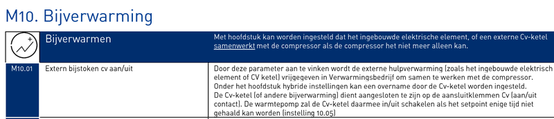

Woutertt schreef op zaterdag 28 december 2024 @ 13:30:
Nee dat is een andere instelling (pagina naar beneden). met het bovenste schuifje is het intern of extern (cv bijvoorbeeld).

Klopt. Kijk in de TS naar het artikel R32 met de Panasonic versus R290 met de Amber. Geen buffer met voldoende waterinhoud in de radiatoren.
Afbeeldingslocatie: https://tweakers.net/i/FtoaI55Uy2mi-fZ-LD8B5JrvIls=/800x/filters:strip_exif()/f/image/nu8dG83B5Z8xvL53DBJez9TE.png?f=fotoalbum_large

Daros schreef op zaterdag 28 december 2024 @ 13:45:
Logging geeft aan:
Dus je ventilator en compressor slaan wel aan bij het tapwater draaien?

Stoker schreef op zaterdag 28 december 2024 @ 16:28:
Toch spreekt de handleiding hier ook over het elektrische element, als deze uit staat zou hij ook niet mee moeten werken toch? Je hebt wel gelijk det iets verder bij M10.08 een blokkeerfunctie staat voor bijstook, ik hoop dat die dan wel werkt want anders heb je op geluidsreductie modus wel een probleem (of de graad minuten omhoog zetten natuurlijk).
Thanks voor het meedenken in elk geval.

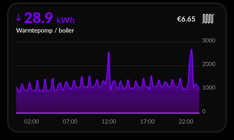

Afbeeldingslocatie: https://tweakers.net/i/nFnjAYVJmV9VMCB5Ck5o_a9GnNA=/800x/filters:strip_exif()/f/image/j8l3xbEyQ1eDwV4s8xG7055k.png?f=fotoalbum_large
Amber 95 150m2 huis 2001, vloerverwarming beneden, radiatoren boven. Incl warmwater
