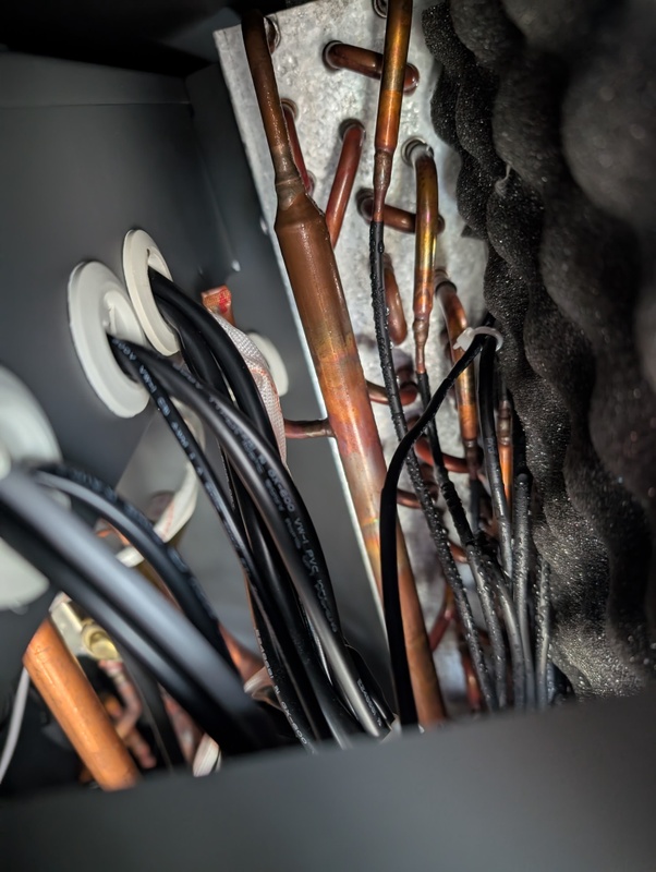

Ik weet niet of jullie als tweakers weten dat de pasta uitsluitend is om de contactvlakken te optimaliseren en niet om als vulmiddel in grotere hoeveelheden te gebruiken. En dat het ook soms giftig is.
Bij een processor en koeler werden deze eerst op elkaar ingeslepen en daarna met minimale hoeveelheid koelpasta gemonteerd. Sommige koelpasta is ook elektrisch geleidend, maar deze sensoren zullen wel waterdicht zijn.
Dus voor sensoren kun je deze eerst heen en weer schuiven, dan kijken waar het schuurt en dat vlak eerst vergroten door buigen van het koppelstukje. dat is de meeste winst. Daarna met weinig koelpasta op het geschuurde vlak monteren en dan afronden met isolatie rondom.

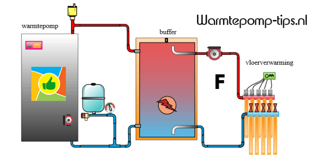

Dat is inderdaad ook parallel, deze manier van parallel heeft altijd menging. Je zult altijd een hogere temperatuur moeten maken, dan daadwerkelijk de vloer in gaat. (plaatje F)
Afbeeldingslocatie: https://tweakers.net/i/SxErEl9AT1lrLoG0ozukyp8d6-Q=/fit-in/4000x4000/filters:no_upscale():strip_exif()/f/image/yHRH0dhabfGFfWzpzms947uW.png?f=user_large
Beter is op deze manier (plaatje C) dan heb je alleen menging als je minder flow hebt.
dat is bij mij aan het einde van de run, omdat dan alles dicht loopt.
Deze opgeslagen energie gebruik ik eerst weer voor dat ik de volgende keer de Amber start.
hiermee heb ik de nadelige effecten van evt verlies opgeheven.
Op dit moment stook ik alleen voor de begane grond en zolder, de tussen verdieping is nog op temperatuur
en heb ik dit seizoen nog niet hoeven verwarmen. (voordeel naregeling en doet zkr een evt nadeel van buffer teniet) Ik zit vandaag op 2 Kwh! dat had zonder naregeling zkr 4 of meer geweest.

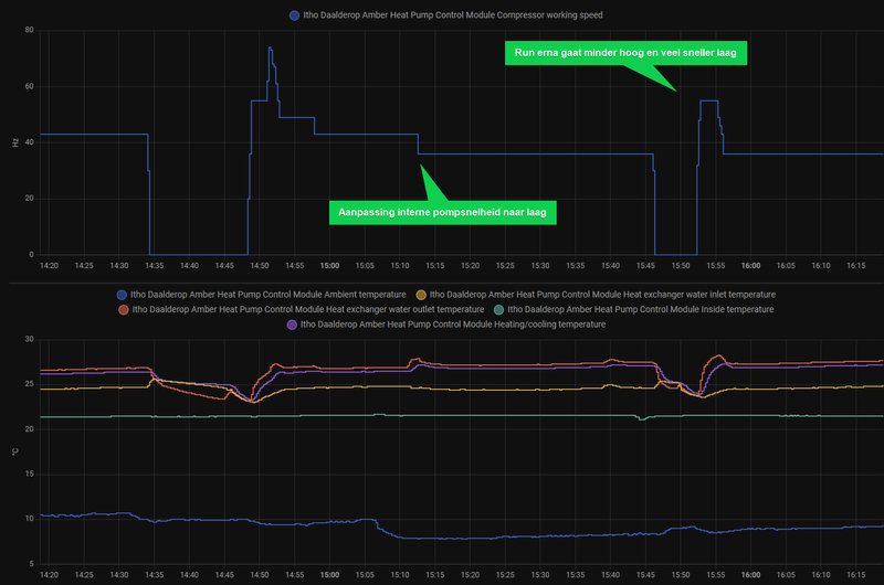

Ik vond het wel apart dat er pas naar 36Hz wordt gegaan toen ik de interne pompsnelheid op laag zette. Want die M1.03 setting icm met stooklijn aanpassingen deed bij mij niet echt iets om de toeren snel omlaag te krijgen.
  • bommer
  • Laatst online: 20-11 10:30
bommer
p.blommendaal schreef op maandag 11 november 2024 @ 21:14:
Hoezo loopt bij jou alles dicht aan het einde van een run? Vanwege thermostaatkranen oid?
Ik heb alles electronisch nageregeld. dus idd als alles op temperatuur komt gaan er groepen dicht en loopt het buffer langzaam vol met een hogere temperatuur.
Waar zit de TC sensor?

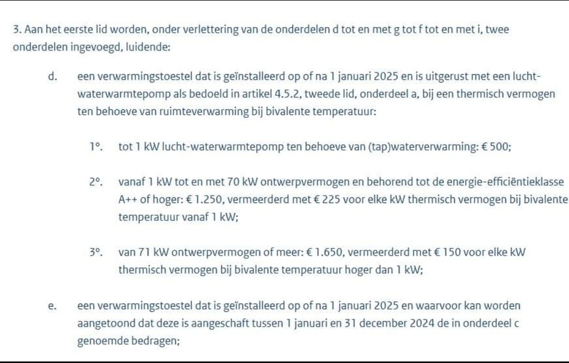

Overgangsregeling subsidie 2025
De nieuwe subsidiebedragen gaan per 1 januari 2025 in. Toestellen die in 2024 zijn aangeschaft, maar pas na de jaarwisseling worden geïnstalleerd, vallen onder een overgangsregeling, waarbij de oude subsidiebedragen gelden. Dit zal betekenen dat installateurs rekening moeten houden met een grotere vraag naar warmtepompen in de laatste maanden van het jaar, en een verdere terugval begin 2025. De Vereniging Warmtepompen respecteert de correctie van de subsidiebedragen, omdat ze in lijn zijn met de basisprincipes van de subsidieregeling (30% aanschafwaarde toestel). De fabrikantenkoepel is blij met de hogere waardering voor grotere vermogens.
Bron: Staatscourant en installatie.nl
https://www.installatie.n...sde-bedragen-liggen-vast/
[ Voor 6% gewijzigd door Carboy54 op 12-11-2024 18:48 ]
  • wowly
  • Laatst online: 21-11 18:53
Dat is goed nieuws Jan voor degene die dit jaar een WP aankopen, en slecht nieuws voor de kleine WP's alsmede op iets langere termijn WP's met een hoog GWP.
Wat houd dit concreet in voor zelfinstallateurs die de inbedrijfsstelling laten uitvoeren en daarmee de subsidies verkrijgen? Moet de aankoopdatum van de apparatuur in 2024 liggen? en de aanmelding voor subidie evt in 2025? evt augustus 2025 geinstalleerd zijn bv?

wowly schreef op dinsdag 12 november 2024 @ 20:50:
Dit jaar factureren en de in bedrijf stelling in 2025 zoals ik het nu lees. Ook in de Staatscourant

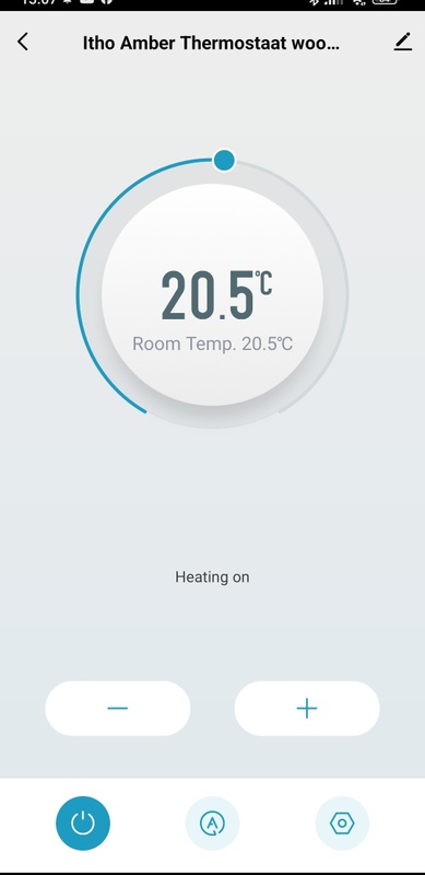

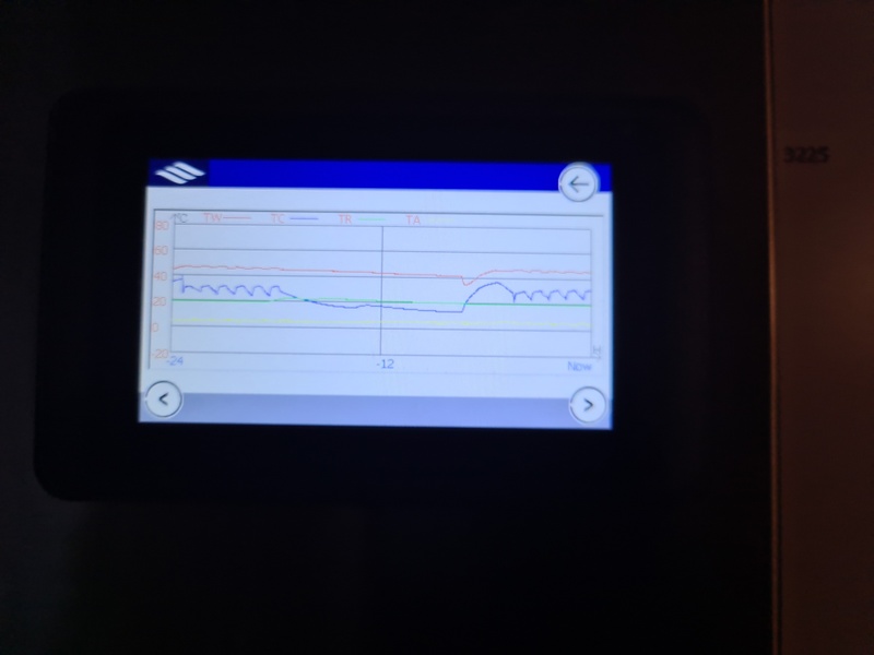

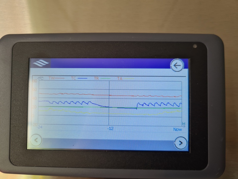

Ik loop toch vast met mijn AMber en Evohome. Graag wat feedback.,
De evohome blijft steeds maar warmte vragen, al is het 21gr. en staat ie ingesteld op 20 gr. Dan krijg ik plaatjes zoals hier onder.
Afbeeldingslocatie: https://tweakers.net/i/_bK3RP3AEYn2QSehMDbnFrHK3U0=/800x/filters:strip_icc():strip_exif()/f/image/bf1EQBgQZogVvS5ihpxXT45U.jpg?f=fotoalbum_large
Afbeeldingslocatie: https://tweakers.net/i/If7yzTKqJ4FaWKR15uSTLbq9wSQ=/800x/filters:strip_icc():strip_exif()/f/image/3wSnZzMgsXaPvG2I5eVEMAa5.jpg?f=fotoalbum_large
Nu zet ik de evo home op wat blokken zodat ie naar 18gr. gaat. Of soms de Amber op klokprogramma.
Tips? of gwoon evohome aan de kant gooien? Andere thermostaat met koeling?
gr. Mark

mjar76 schreef op vrijdag 15 november 2024 @ 13:49:
gr. Mark
Ga gewoon voor een pni zoals Jan aangeeft of een plugwise zoals ik heb geen nog geen enkel probleem mee gehad.
Gooi je evohome op mp en kijk daar ook voor een anna heb daar toen een nieuw in doos gescoord voor 75 euro.

camel1987 schreef op vrijdag 15 november 2024 @ 14:41:
Die koelen niet toch?

Met een klein trucje koelen ze ook prima.

Zoals Jan aangaf met een trucje de anna kan ook koelen maar dan heb je ook een Adam nodig volgens mij.

camel1987 schreef op vrijdag 15 november 2024 @ 16:32:
Trucje: kies uitsluitend voor of verwarmen of koelen dus 2x per jaar omschakelen in de windows configuratie op de binnenunit. Voor een paar tientjes met wifi en draadloos met instelbare hysterese en open deur functie. En nee ik heb daar geen aandelen 🤗

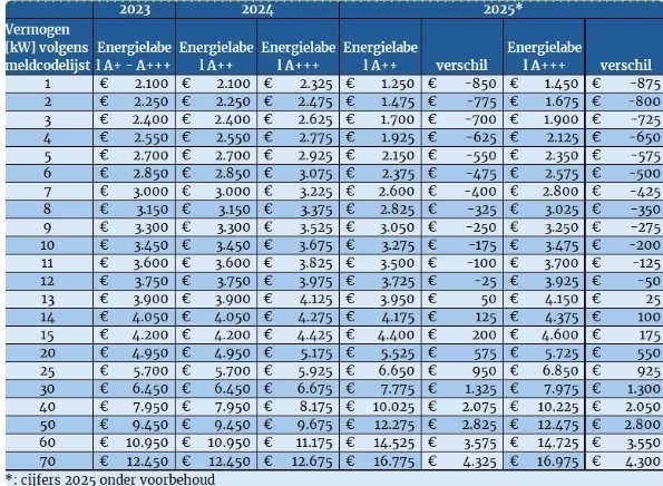

  • JL-IP(!)
  • Registratie: Augustus 2016
  • Laatst online: 21:25
Carboy54 schreef op vrijdag 15 november 2024 @ 16:22:
Het gaat om nominaal vermogen en dat is lager bij R290. Het genoemde bedrag op de site komt overeen met de KA code bij de RVO.
Maar wat is het totale subsidie bedrag dan in 2025? Loont het nog erg om dit jaar te bestellen en in 2025 inbedrijfstelling? Of alles doorschuiven naar 2025.

JL-IP(!) schreef op vrijdag 15 november 2024 @ 18:28:
Als je zeker bent van het plaatsen en je kan hem bijv. even in de garage zetten.
Hoewel buiten zetten kan natuurlijk ook prima, behalve de binnenunit dan he
en je hebt geld gereserveerd, zou ik hen nu bestellen. Scheelt volgens mij 500 euro.
Dat is toch een lekker kerst diner!
Is afhankelijk van vermogen. Break even op 12 kW

mjar76 schreef op zaterdag 16 november 2024 @ 12:10:
Bedankt voor je hulp. Dat trucje is niet de 50euro in de app en nog een extra component?
Ik neig nu nog eerder naar de PNI CT36, die lijkt me wat simpeler en goedkoper. Die zou ook moeten kunnen koelen lees in de manual. Anders houd ik het eerst maar bij verwarmen alleen.
Ik ken geen extra component of kosten. Gewoon Tuya app downloaden en klaar.

De buiten-unit vandaag open om een probleem met het element te controleren (misschien stuk..). Ik heb gelijk de buitensensor aan een regenpijp vastgemaakt (1.5 meter hoogte precies) omdat ik zie dat de buitentemperatuur ongeveer 3 graden daalt als de compressor op zijn hoogst staat.
Toen keek ik naar binnen en zag dat het best vochtig is bij alle kabels, is dat normaal?
Afbeeldingslocatie: https://tweakers.net/i/LU5czuZXajNyeXnB9dKfUKWI6lA=/x800/filters:strip_icc():strip_exif()/f/image/GnCkIuVJZ4wc64HniNJFDmzO.jpg?f=fotoalbum_large
  • Carboy54
  • Registratie: Januari 2017
  • Laatst online: 21-11 16:53
Carboy54
Duurzaamheid coach
shadylog schreef op zaterdag 16 november 2024 @ 15:41:
Met dit vochtige weer condenseert alles inwendig kijk maar hoeveel condens hij bij draaiende compressor verliest.
  • Jan2023
  • Registratie: Februari 2023
  • Laatst online: 21:48
Jan2023
KISS
Ik zie bij jou dat alle (elektra ) kabels mooi droog zijn .
De flex leidingen waar koelmiddel ? door gaat zit de nodige condens op. .
Zal door de buitentemperatuur komen denk ik .

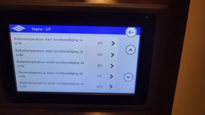

@Carboy54
Kan je mijn instellingen voor de vorstbeveiliging eens bekijken?
Heb deze opnieuw er in moeten zetten na de computer wissel.
Schijnt wat kou aan te komen en wil niet dat de caleffi,s open gaan
Als er geen warmtevraag is van de thermostaat.
Afbeeldingslocatie: https://tweakers.net/i/bU1OL-MNlO33C5BusL4eeF-hqQo=/800x/filters:strip_icc():strip_exif()/f/image/eSQ8Lhze89UuVISkGaAwLRt1.jpg?f=fotoalbum_large
Amber 95 sinds 10 / 2023 en 9 x 365 Wp glas / glas solarwatt
  • Carboy54
Carboy54
Duurzaamheid coach
Jan2023 schreef op zaterdag 16 november 2024 @ 18:16:
@Carboy54
  • Jan2023
Jan2023
KISS

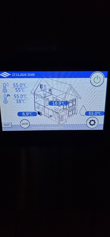

Afbeeldingslocatie: https://tweakers.net/i/BXBavEj40pyKjvab4LB6sJO-V6E=/x800/filters:strip_icc():strip_exif()/f/image/QqegMzDrcYpPiUXLzgMvJNhT.jpg?f=fotoalbum_large
Kan iemand mij misschien uitleggen waar die 55 graden gemeten wordt van de onderste srt temperaturen? Mijn Amber wil de cv niet verwarmen. Tapwater is nu op temperatuur. Maar volgens mij start hij nu niet omdat de delta T maximaal 5 graden is en hij wil 38 aanvoeren. Echter is 55 natuurlijk veel meer. Heb ik dan ergens iets verkeerd aangesloten? De tc sensor zit na de driewegklep op het cv circuit. De tw sensor zit gewoon aan het voorraadvat.
Ik heb nu verwarmen/koelen met Tr sensor ingesteld. Dan geeft ie mijn huidige temperatuur en mijn setpoint aan. Nu gaat ie hopelijk wel verwarmen. Maar wellicht kan iemand me alsnog wel uitleggen wat ik in bovenstaand voorbeeld had en waarom die 55 graden aan gaf.
[ Voor 39% gewijzigd door Dennis08 op 18-11-2024 00:46 ]
  • Ronald
  • Laatst online: 01:30
@SuperKris het belangrijkste is dat je afgifte systeem het geproduceerde vermogen op kan nemen. Er gaat altijd een buiten temperatuur zijn dat het minimum vermogen meer is dan de warmte vraag… dan gaat en moet de pomp gewoon uit.
Maar ik vraag me echt af hoe goed je geïsoleerd hebt. Mijn tussenwoning uit ‘74 ga ik niet onder de 5kW krijgen bij -10 en dat vereist al investering die zich niet kan terugbetalen tegen huidige prijzen
  • Impossibl3
  • Laatst online: 21-11 16:37
@Dennis08 dat druppeltje is je tapwatervat. Dus je tapwatervat staat op 55 graden.
PV 5.590 Wp Enphase, 2.700 Wp Growatt - Easee laadpaal - Itho Amber 95 WP

Dennis08 schreef op zondag 17 november 2024 @ 23:03:
Als je boiler net is verwarmd dan straalt die warmte nog uit bij je driewegklep richting de Tc sensor. Misschien is dat bij jou ook het geval? Bij mij zit er maar 4 cm pijp tussen de driewegklep en buffer waardoor de Tc na de SWW run ook een tijd niet de juiste waarde weergeeft en niet gaat verwarmen. De pomp loopt dan al wel als er warmtevraag is en met deze buitentemperatuur gaat de temperatuur dan vrij rap omlaag en start het verwarmen weer zodra de Tc sensor weer de juiste waarde heeft bereikt obv M1.02.
  • Get!em
Get!em
Oh die ja!
Let op, indien je gemeten temperatuur altijd gelijk is aan Tw, kan het ook zijn dat je instelling op M8.06 verkeerd staat. Check die even.
  • Dennis08
  • Laatst online: 24-10 14:45
M8.06 staat nu goed. Wellicht dat het nu wel klopt want die heb ik vannacht omgeschakeld. Dat was het euvel waarom die niet wilde verwarmen op cv. Zit nu ook even de handleiding door te lezen en die lijkt aangepast te zijn t.o.v. degene die ik erbij geleverd heb gekregen. Ga ik zo even uitprinten en vanavond verder met alle instellingen.
Bedankt voor alle snelle reacties en hulp 👍
