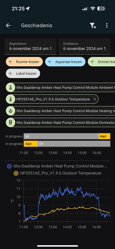

camel1987 schreef op donderdag 7 november 2024 @ 15:52:
Koelt jou huis zo snel af dat hij dan zoveel ups en downs heeft ?
Of is dat wat je nu in de grafiek ziet juist goed die pieken en dalen of wil je liever een vlakke lijn zien ?
Volgens mij is het als ik goed op gelet heb tijdens de tweaker lessen hier dat je wilt dat hij zolang mogelijk aan een stuk door draait toch op een laag pitje als dat hij continu aan uit springt.
Ik woon in een jaren 90 2-onder-1-kap met droogbouw vloerverwarming in Fermacell op de begane grond (de vloer is in de kruipruimte goed geïsoleerd). Verder alles HR++ behalve 3 ramen (totaal 4m2) aan de voorzijde, dat is nog dubbelglas uit de jaren 90 (waarvan er 1 lek is). Voor m'n gevoel koelt het niet heel snel af, want die vloer is natuurlijk lekker warm (WAF d:)b ).
Maar ik zou hem graag inderdaad langer zien doordraaien wat hij nu ook doet...

Get!em schreef op donderdag 7 november 2024 @ 16:15:
Hier is de plugwise Lisa ook lager van temperatuur dan de Tr sensor op dezelfde plek.
Qua grafiek: als ik het goed lees, zit in het dal van die grafiek het verbruik nog hoger dan 10W. Dat zou betekenen dat de warmtepomp nog niet in standby is en er dus nog warmtevraag is (waterpomp staat aan). Dat de warmtepomp dus even niet produceert, zou dus zijn omdat je Tc hoger is dan de setpoint + M1.01.
Mijn interpretatie om die langere runs te krijgen zou dan zijn om M1.01 wat hoger te zetten zodat hij iets meer ruimte heeft om de lagere modulatie te laten inwerken. Of dat afgifte systeem zijn warmte niet meer goed kwijt kan en Tc dus oploopt terwijl ruimte nog (net)niet op temperatuur is (dat wat je noemt, de lastige buitentemperatuur)
Het bleek dat ik M11.2 op "Aan bij vraag" had staan. Eens kijken wat "Interval" brengt...
Affijn, bedankt weer voor het meedenken _/-\o_ ... we Tweaken lekker verder ;)

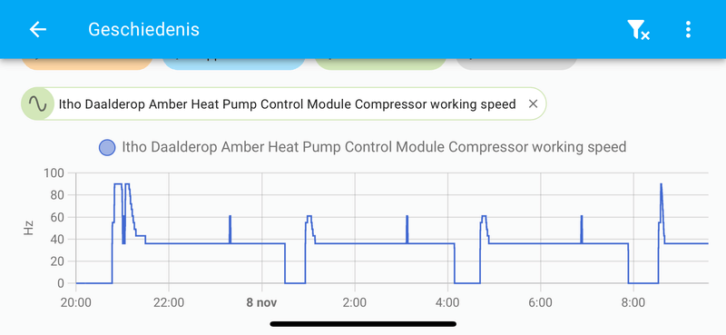

Gaat best lekker met deze buiten temperaturen.
Probeer nu de setpoint zo to te zetten dat deze net onder de temp van de thermostaat blijft zodat deze lekker op 36hz blijft pruttelen 😁

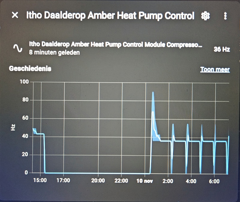

Weet trouwens iemand wat dat kleine spikeje is tijdens de 36hz run?Afbeeldingslocatie: https://tweakers.net/i/4fIH1MU210Hogy12z3pl82UONX4=/800x/filters:strip_exif()/f/image/GzlqkxQQ3S6OBNNV1rcS1wST.png?f=fotoalbum_large
[ Voor 6% gewijzigd door isalenedean op 08-11-2024 10:33 ]

Dat is na 2u op laagdraaivermogen. Amber gooit kort de compressor naar 60Hz om alle delen in het koeltechnische systeem van smering te voorzien.
Is dus normaal;)
Warmtepomponline.com & Fancoilonline.com Amber 65, F-gassen II

Stoker schreef op vrijdag 8 november 2024 @ 10:56:
Is dus normaal;)
Ik had al een donkerbruin vermoeden

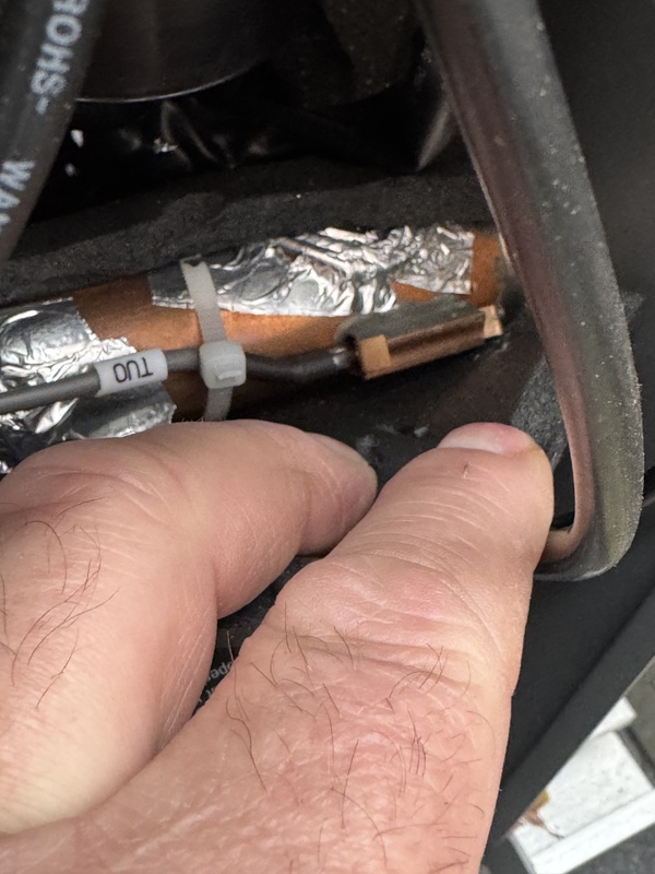

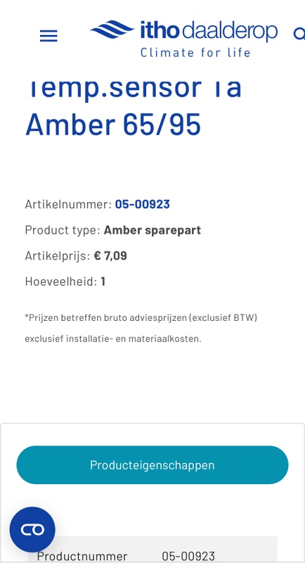

@Stoker is het redelijk eenvoudig om bij een serie 1 Amber de TA sensor te verplaatsen? Ik merk dat de TA sensor 2 tot 3 graden lager registreert dan het werkelijk is als de warmtepomp draait.
10x325wp zuid 33°, 9x415wp zuid 10°, easee lader met equalizer, Amber 95 all electric met Itho vooraadvat I-wpv 3G-270L, huis bj 1973 volledig nageisoleerd 48m2 vvw, EV Mercedes EQE 350.

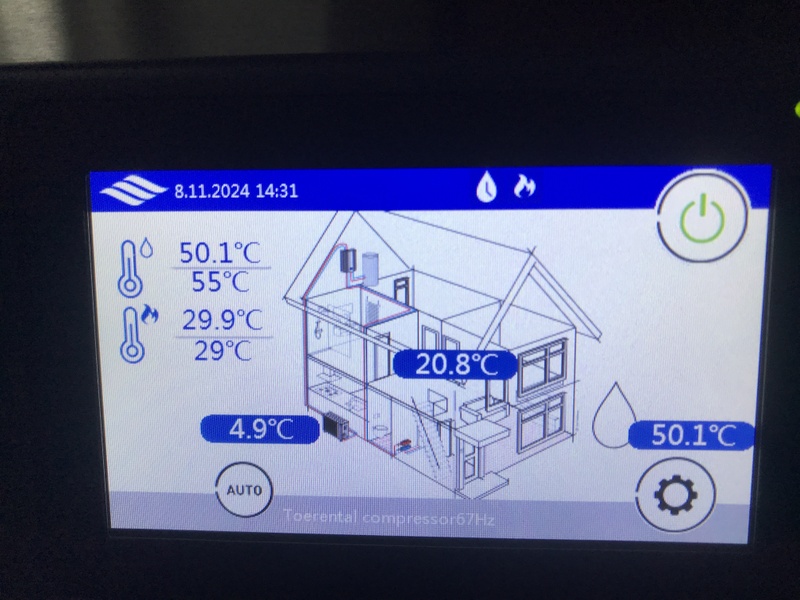

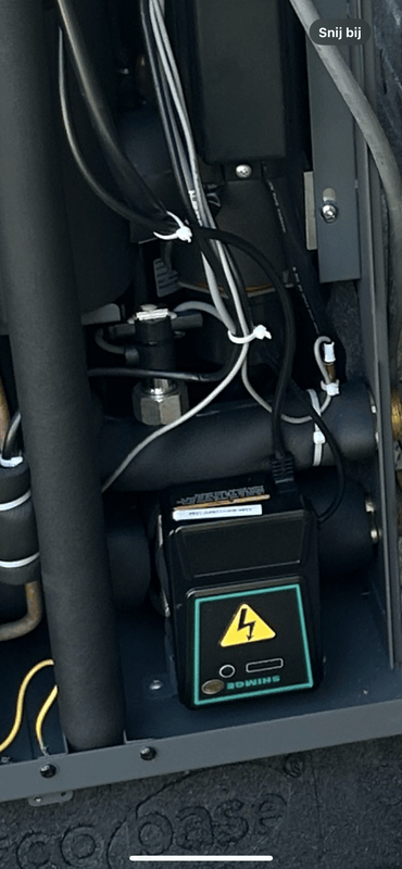

Hallo Amber specialisten,
Sinds een kleine maand hebben wij een Itho Amber 95 all electric met Itho 150L boiler en 100L buffervat.
Wij hebben gekozen voor de Amber vanwege zijn stille werking (fluisterstil), echter ik vind dat de Amber bij 90Hz behoorlijk wat geluid maakt. De fan is wel stil, maar de compressor maakt een brommend geluid.
Zowel bij het verwarmen van de kamer alsook bij het verwarmen van het tapwater, moduleerd de Amber naar 90Hz en blijft daar zo'n 15-20 minuten op draaien en moduleerd dan terug naar nul.
De Amber staat op bigfoots in een grindkoffer (grof grind).
Is dit een bekend verschijnsel of is er iets met de compressor niet goed.
Zijn er Amber 95 bezitters in het midden van het land (Amersfoort, leusden, enz.) waar ik eens mag komen luisteren naar het geluid ??
De tweede vraag is hoeveel energie de Amber 95 (bij huidige temperaturen) mag verbruiken.
Ik heb een kleine kWh meter in de WP groep zitten. Op 07-11-2024 (van 's ochtends 00:00h tot 00:00h 's nachts) is er zo'n 20kW verbruikt. Dit is incl. tapwater. De Amber zit alleen op deze groep.
Is 20kW normaal ??
Alvast bedankt voor het meedenken.

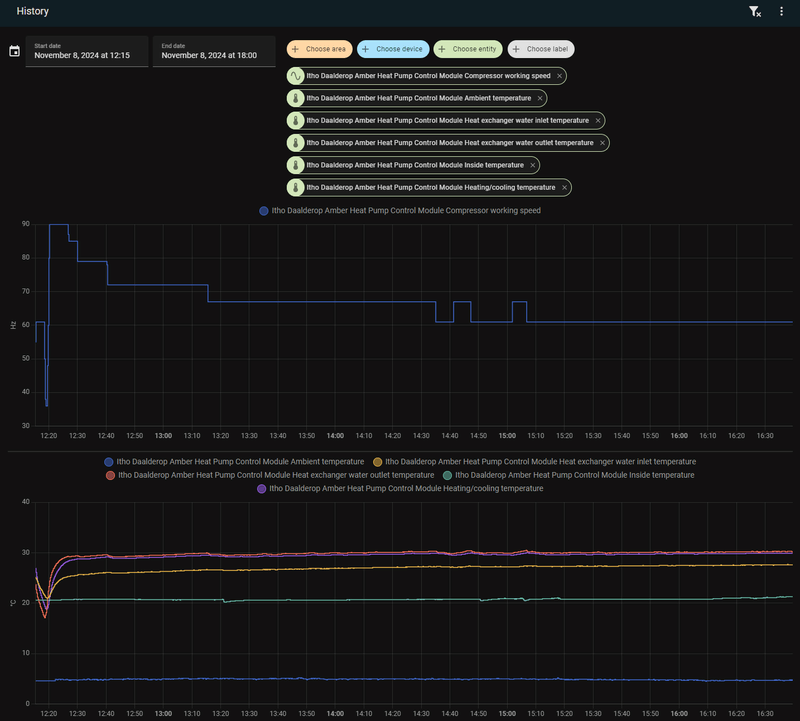

Op zich een prachtig lange run van bijna 5 uur maar waarom die niet verder zakt dan 61Hz is mij een raadsel? Iemand een idee op basis van de stooklijn instelling? Ik heb aanpassing obv Tr uit staan. Dus alleen stooklijk en de thermostaat geeft het verwarmen signaal.
Ik heb geprobeerd om delta T moduleren op 1 te zetten, maar dan blijft het 61Hz. Als ik de stooklijn met een graad verlaag gaat ie vrijwel direct aftoeren. Maar als dan de aanvoer/afvoer delta T op de warmtewisselaar weer zo'n 2,6 tot 3 graden is dan gaat de compressor weer ophoog. Zie ik een instelling over het hoofd?
Inmiddels heeft de thermostaat verwarmen op uit gezet en is de compressor gestopt van 61Hz naar 0.
Afbeeldingslocatie: https://tweakers.net/i/wSozjjY7AZDVJ33WSXo4g6W8tX0=/800x/filters:strip_exif()/f/image/KqWF9EYqwHtjx8ycsA9UPOIE.png?f=fotoalbum_large
Afbeeldingslocatie: https://tweakers.net/i/FAqXmCYjy6lLJewAB8g-YuZ_b3M=/800x/filters:strip_icc():strip_exif()/f/image/pzJEBb4G9WoUUuMtIqWu8iBV.jpg?f=fotoalbum_large
Afbeeldingslocatie: https://tweakers.net/i/ZQl7KKAfr1CFPBkpgGDzI8Mb0gE=/800x/filters:strip_icc():strip_exif()/f/image/HJ6KkPiQRGs7edHu9cNZEfXo.jpg?f=fotoalbum_large

hakro schreef op vrijdag 8 november 2024 @ 15:58:
Is 20kW normaal ??
Stooklijn en instellingen aanpassen zodat hij snel terug moduleert en lang door blijft draaien op laag niveau. Sww op eco zetten max 55 Hz. Normaal is afhankelijk van de grote en isolatie graad van de woning uiteraard.

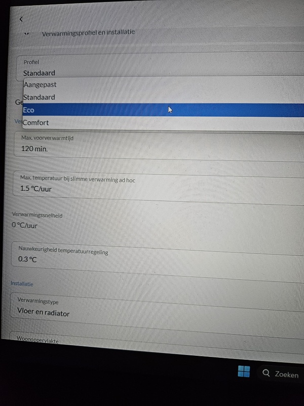

Carboy54 schreef op vrijdag 8 november 2024 @ 16:52:
Inmiddels de sww op Eco gezet, maar waar vind ik de instelling voor 55Hz ??

hakro schreef op vrijdag 8 november 2024 @ 17:53:
Dat is de Eco stand max 55 Hz 😃

Carboy54 schreef op vrijdag 8 november 2024 @ 18:23:
Oke, dank je (aldoende leewr je :) )

isalenedean schreef op vrijdag 8 november 2024 @ 15:49:
Nee die kabel is niet te verlengen. Wat ik zit te bedenken,, wellicht is de TR sensor dezelfde sensor als de TA.. als dat zo is, dan kan je m vervangen.
1 ik weet niet waar deze aangesloten is.
2 ik weet niet zeker of het dezelfde sensor is, tis een hersenspinsel;)
Is 20kW normaal ??
Hoevelaken/nijkerk ook goed?
Die 20kWh kan wel. Hangt af van je configuratie.
Heb je zelf de opstelling gebouwd?
Waar staan je stooksettings (M1.01 t/m m1.03 + stooklijn) op? Die van mij start heeft dit seizoen nog niet meer dan 55hz gedaan

Get!em
Oh die ja!
Join the club. Ook hier is de Amber brommend. Maar we zijn in minderheid als ik de reacties zo zie hier afgelopen jaar.
Nou zijn bij mij een aantal zaken mbt buffer nog niet goed, waardoor sommigen vinden dat geluid dan bijzaak is, maar ik ervaar hier dat alles boven 55Hz als brommend. Ventilator is inderdaad fluisterstil, pomp hoor ik ook nauwelijks. Maar zodra compressor erbij komt is er een brom die ook in woonkamer met tv aan te horen is. En mede door de buffer blijft hij dan langer hoger in de frequenties zitten.
[ Voor 6% gewijzigd door Get!em op 08-11-2024 20:38 ]
  • Get!em
Get!em
Oh die ja!
Update over mijn settings:
Leverancier komt vorst kleppen installeren en bekijkt dan mede mijn installatie met buffer. Afspraak over 2 weken.
Zelf nog aan de slag geweest omdat 3 uur lang op 90Hz niet leuk is. Incl BuH.
Aangepaste zaken:
Buffer setting in menu uit.
Stook lijn ietsje lager
Pomp van Max naar gemiddeld.
Tc sensor wederom verplaatst , nu naar dichtst bij de buffer. In buffer kan niet. Nu extra goed met aluminium tape en extra tie wrap. En daarna extra isolatie tape eroverheen.
Resultaat: waar hij vanochtend nog laveerde tussen 90Hz en 60Hz en terug. Nu sinds 14u op 36Hz en af en toe 3 minuten naar 62 ivm laag draai maximum.
Nu kijken hoe dit zich houdt.
Ideale dag met continue warmtevraag en gelijkmatige Tambient en geen zon.

@Get!em Pomp doet in verhouding niet zo veel met het verbruik, maar op gemiddeld in vaak al meer dan voldoende.
lager draaien en lager verbruik is helemaal hier aan toe te schrijven.

bommer schreef op vrijdag 8 november 2024 @ 19:19:
Dank, ook mijn redenering.
Mede waarom ik de positie en plaatsing Tc sensor aanstipte eerder.
Installateur had hier duidelijk een verkeerde plek en ook nog een beperkte warmtegeleiding en isolatie gekozen.
Pomp lager zetten scheelde zo ongeveer 40-50W (op 130W)

  • isalenedean
  • Registratie: November 2022
  • Laatst online: 15-02 16:16
Stoker schreef op vrijdag 8 november 2024 @ 18:38:
Nee, is een andere sensor.
Een losse TA sensor is €7,09 ex btw bij itho, zou deze met de langere kabel zijn?
Zo ja @Carboy54 kan ik die bij jou bestellen?

isalenedean schreef op vrijdag 8 november 2024 @ 19:45:
Bestellen kan maar of deze langer is geen idee. Dat is pas sinds kort in de laatste modellen gemonteerd. Ik zou hem verlengen. De andere kunnen ook worden ingekort dus proberen waard.

Carboy54 schreef op vrijdag 8 november 2024 @ 19:47:
Zou je willen informeren bij itho aub?
Ik denk dat meer tweakers op een verlengde TA sensor zitten te wachten.

  • isalenedean
Stoker schreef op vrijdag 8 november 2024 @ 19:51:
Hoe weetje zo zeker dat de TA niet dezelfde is als de TR?
TA enTR sensor hebben een andere code bij itho, dus lijkt mij ook een andere sensor te zijn.
Daarnaast is de TR geen buiten sensor, althans niet volgens itho geschikt voor buiten
[ Voor 14% gewijzigd door isalenedean op 08-11-2024 19:55 ]

  • Get!em
Get!em
Oh die ja!
isalenedean schreef op vrijdag 8 november 2024 @ 19:52:
Tc en Tw is een pt1000 volgens handleiding
Ta Tv staan er niet in gespecificeerd. Maar een Tv sensor in de Tc ingang geeft error en vice versa, dus die zijn verschillend blijkbaar.
[ Voor 11% gewijzigd door Get!em op 08-11-2024 20:40 ]

  • GhandiHarder
  • Laatst online: 22:41
isalenedean schreef op vrijdag 8 november 2024 @ 19:50:
Ik houd mij ook aanbevolen. Als ik mijn Ta bekijk als het zonnetje schijnt, dan schrik ik daarvan. Veel te hoog. Hij draait nog niet op de stooklijn (ik woon er nog niet), maar dat gaat niet goed komen ben ik bang.

Afbeeldingslocatie: https://tweakers.net/i/eSK0CIUlEoiMf-2EiyRnb5Nr43Q=/232x232/filters:strip_exif()/f/image/yOAjxiz8qyLhQxg8FU9lOymn.png?f=fotoalbum_tileAfbeeldingslocatie: https://tweakers.net/i/sr-ZOBqjI7rhOpzhMRpRX5lUGWk=/232x232/filters:strip_icc():strip_exif()/f/image/hgvFgyK9SFWVVJAupmUlP74z.jpg?f=fotoalbum_tile
Amber en mijn Evohome zijn nog geen vriendjes meen ik.
Evohome:
Max. 1 schakeling per uur
Min. Aan tijd 20 min
Min. Uit tijd 5 min
(Conform instructie itho)
Amber:
- Pomp op interval
- M1.1,2,3 - 5/3/5
Afbeeldingslocatie: https://tweakers.net/i/tzGMIajnK2eBi3UnK4Fe1r4uZvs=/800x/filters:strip_icc():strip_exif()/f/image/qk07TYoCHEhmoXoxl0PN0dt8.jpg?f=fotoalbum_large
Afbeeldingslocatie: https://tweakers.net/i/kZraZSP56DIsD2nMRLjoS7XUvtw=/800x/filters:strip_icc():strip_exif()/f/image/3fw59QdzonjS1tLjPcbZLEbL.jpg?f=fotoalbum_large
Afbeeldingslocatie: https://tweakers.net/i/TycjBwOnDlBEeVnGVJ2fcjlw9rE=/800x/filters:strip_icc():strip_exif()/f/image/wMKC9ULI3yu9Az43q1uITyhz.jpg?f=fotoalbum_large
- Stooklijn correctie a.h.v. Ruimtetemperatuur kan uit toch, nu met de evohome erop?
- Stooklijn omhoog / omlaag of toch met die uitsignaal vertraging aan de slag?
  • Get!em
Get!em
Oh die ja!
bommer schreef op vrijdag 8 november 2024 @ 20:12:
Dan wordt die 1,5 een lastig dingetje.
Nu ik er aan denk een optie om via modbus een temperatuur te sturen. dat zou echt perfect zijn.
maar ik denk dat whisfull thinking is.
Omdenken: je kunt de buiten sensor ook afdekken voor de zon.
Tweede, qua daling temperatuur bij het starten van de warmtepomp: in deze periode met weinig wind is menging van de lucht belangrijk voor een evenwichtige meting. Als je amber bij een (warme) muur staat, meet hij eigenlijk een te hoge temperatuur. Zodra de fan start, begint menging en geeft hij de juiste, koudere omgevingstemperatuur aan.
Hier al meerdere keren gehad dat hij pas na aanslaan warmtepomp dezelfde temperatuur aangaf als mijn weerstation achterin de tuin.

Hier draait hij inmiddels na wat Tweaken beter! Maar iemand een idee waarom er 5x een dip naar 10W (duurt ongeveer 15min) te zien is?
Afbeeldingslocatie: https://tweakers.net/i/238Lljzn63ZLd91-boV4ZanJBI8=/800x/filters:strip_icc():strip_exif()/f/image/oC8THZ1bvyNccqzunXWqPNlO.jpg?f=fotoalbum_large

Smullie78 schreef op vrijdag 8 november 2024 @ 20:46:
Doet ie hier ook. Elke 1,5 uur ongeveer. Van wat ik zie: Max laag draai tijd en/ of defrost.
  • Stoker
  • Registratie: Januari 2024
  • Laatst online: 19:14
Stoker
Warmtepomponline
Hij heeft dan z’n 3u laagdraaitijd gehaald en stop dan.
Als je morgen je laagdraaitijd een half uurtje korter zet, dan kan je t mooi zien.
Hij mag na het uitschakelen heel even niets doen, daarna gaat eerst de waterpomp weer een, paar min later de ventilator en de compressor.

  • Smullie78
  • Registratie: December 2021
  • Laatst online: 23:23
Duidelijk!!
Ik ben op het verkeerde been gezet door een screenshot in een eerder bericht. Maar even terug gezocht en het blijkt dat deze op 43Hz draaide ipv 36Hz, waardoor deze niet stopt na de ingestelde maximale laagdraaitijd (M9.05).

In de settings van de plugwise Anna kan je de hysterese aanpassen naar 0,3.
Instellingen / verwarmingssysteem / verwarmen / geavanceerde instellingen / nauwkeurigheid temperatuurregeling.
Ik moest bij mij wel eerst het profiel op 'standaard' zetten om deze instelling te kunnen zien en wijzigen. Voelde een beetje buggy, maar werkt nu prima. :)

-JB- schreef op zaterdag 9 november 2024 @ 22:55:
ohh sirieus zover was ik nog niet geweest ga het gelijk eens even bekijken thnx
(net gekeken en je moet inderdaad van eco naar standaard switchen wilt die optie tevoorschijn komen)
[ Voor 8% gewijzigd door camel1987 op 09-11-2024 23:24 ]
Ik heb van alles geprobeerd maar ik krijg het niet voor elkaar. Niet dat het echt wat uitmaakt want in HA heb ik een hysterese geprogrammeerd. Maar het had mooi geweest als het ook in de Plugwise app eenvoudig kon.

@Impossibl3 je moet schijnbaar ff spelen met de profielen waarop hij ingesteld staat.
Als je die even verandert komt er ineens een optie bij.
Afbeeldingslocatie: https://tweakers.net/i/7C2LfF9Lm7drhqUw8_6IubnHHSY=/x800/filters:strip_icc():strip_exif()/f/image/ckl0dauFduhX7P9PqwJpArJW.jpg?f=fotoalbum_large
Ben gisteren ook nog even bezig geweest met de stooklijn een paar graden na beneden aangepast en m0.3 naar beneden gezet. Staat nu op 1 stond op 2.
Heb de laptop een nachtje aan laten staan zodat ik al een grafiekje zou hebben in deze nacht en hij is nu wel netjes naar 36 hz gegaan.
Ook het wattage wat hij verbruikt is redelijk wat gezakt waar hij normaal rond de 600 a 700 watt verbruikte is dat tussen de 400 en 500 max gegaan komt niet boven de 500 uit nu.
Heb een grafiekje erbij gezet van wat hij nu heel de nacht gedaan heeft.
Moet dit echt allemaal nog doorkrijgen en ben best onzeker als het dit soort dingen aangaat wil niks slopen waar ik doorgaans goed in ben 😅.
Afbeeldingslocatie: https://tweakers.net/i/xoR8nS_UF1BmHSwYriL-LNhSX_E=/800x/filters:strip_icc():strip_exif()/f/image/9871ASkefVuXdZwBBBCUKUj5.jpg?f=fotoalbum_large
Afbeeldingslocatie: https://tweakers.net/i/RgU3ZoylqK71zpnqVSXIPAI2PG8=/x800/filters:strip_icc():strip_exif()/f/image/qQDCc5D9R8daQevGmfSI0RjE.jpg?f=fotoalbum_large
Dit is toch een stuk beter begrijp ik dan als dat hij langere tijd op bijvoorbeeld 43 Hz draait ?

@Stoker @Carboy54 De tui en tuo sensor zitten in een kleine behuizing, deze heb ik gevuld met Thermal pasta en volia een nette Delta van 4,7 tot 4,9KAfbeeldingslocatie: https://tweakers.net/i/Dl41HnAJpzrD9-pVc5v4x8BHfDY=/x800/filters:strip_exif()/f/image/2b6LK4n7pi6pP5MJY7CguLMx.png?f=fotoalbum_largeAfbeeldingslocatie: https://tweakers.net/i/jGfCTGCM-LVadGUmBq-IbfhtHY8=/x800/filters:strip_icc():strip_exif()/f/image/1FEPHAcqrWF6QacfJxNg9NJK.jpg?f=fotoalbum_large
Afbeeldingslocatie: https://tweakers.net/i/dzr93BxuK-0M_p-WP8wRuO1KpvQ=/x800/filters:strip_icc():strip_exif()/f/image/XO4oyfH7InlJXkjGwD3mJtcq.jpg?f=fotoalbum_large

isalenedean schreef op zondag 10 november 2024 @ 12:10:
@Stoker @Carboy54 De tui en tuo sensor zitten in een kleine behuizing, deze heb ik gevuld met Thermal pasta en volia een nette Delta van 4,7 tot 4,9K[Afbeelding][Afbeelding]
Super. deze liggen bij jou onder de isolatie, toch? Ik heb ze ook al gezien bovenop de leidingen, zoals bij deze Amber

Stoker schreef op zondag 10 november 2024 @ 12:40:
Ja idd onder de isolatie, was ff prutsen om de iso weer goed sluitend te krijgen met tywraps, maar is gelukt! Ben weer helemaal happy de peppy😁

Vandaag is de legionella run gelijk op BUH gestart.
Het blijft mij onduidelijk waarom dit gebeurt, in de zomermaanden was dit gedrag er ook (soms).
Maar met dit weer lijkt me niet dat de zon de Ta opwarmt naar >20C.
Temperatuur vat is 49C, met een setpoint van 61C is de delta meer als 8C.
Afbeeldingslocatie: https://tweakers.net/i/wguXT3atxWQxrmlxm10I1dBLLc4=/fit-in/4000x4000/filters:no_upscale():strip_exif()/f/image/PRZjkr5l0K0sIzovsYPpT3Bp.png?f=user_large
Ta is om 14:00h rond de 11C, wat laag genoeg is om 61C op de compressor te doen.
Afbeeldingslocatie: https://tweakers.net/i/cmrWVi9fSd8TenyeQet-Z6XPfXs=/fit-in/4000x4000/filters:no_upscale():strip_exif()/f/image/CE3pmOrRdW3YapUAZaFGtNIU.png?f=user_large
Ik heb de legionella run stop gezet en vervolgens een reguliere SWW run op 61C te doen.
Deze schakelt netjes op compressor.
Iemand suggesties wat dit gedrag kan verklaren?
Lijkt wel als er een soort dompelbuis op/in gelast zit. Wel beter

bommer schreef op zondag 10 november 2024 @ 15:43:
Lijkt idd, maar is gewoon een tuutje waar de sensor inhangt.
Wel makkelijk om vol te spuiten met thermal paste

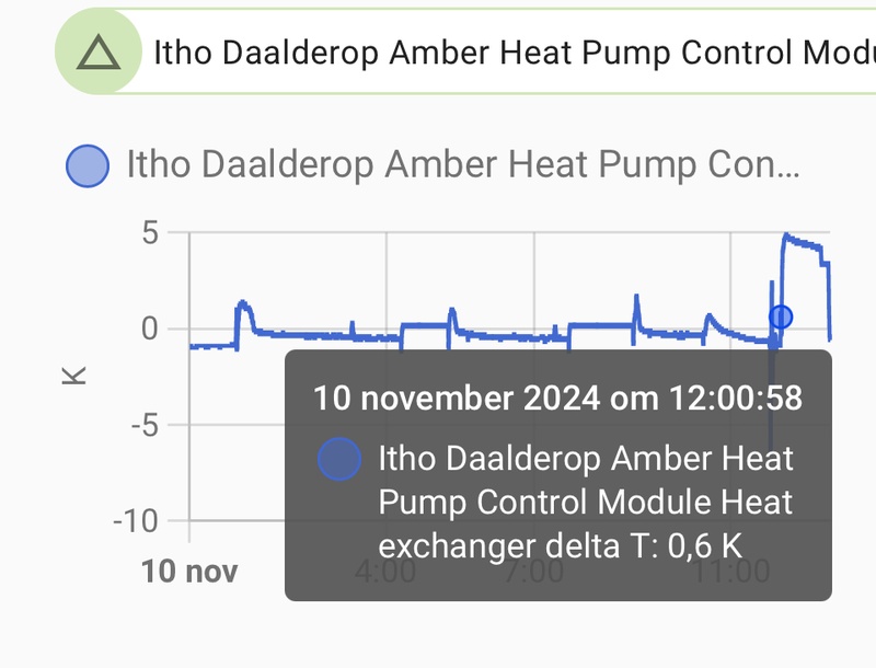

Maar wat heeft dit voor verschil te maken met de Kanstrup? Die meet toch zelf zijn eigen waardes.
Dat de waardes beter doorkomen is wel zeker. Had eerst continu negatieve waardes op de delta. Nu positief 👍.
Om 12 uur de thermal paste toegepast.
Afbeeldingslocatie: https://tweakers.net/i/ztcvW_jHMxzVs2c9ZZlZhFVN8rc=/800x/filters:strip_icc():strip_exif()/f/image/YfV5BdUnuLn3fEeKyHX5FTSM.jpg?f=fotoalbum_large

isalenedean schreef op zondag 10 november 2024 @ 16:35:
Ja die heb ik, maar zit nog in de doos. Zal hopelijk een kerstklusje worden.
Dat klopt, maar als het goed is zit de kamstrup niet ver bij de Amber vandaan.
Althans bij mij niet. En ik zie duidelijk verschil in temperatuur tussen de TUI en TUO en de kamstrup

bommer schreef op zondag 10 november 2024 @ 16:37:
Vanaf de Amber tot binnen waar ik de Kamstrup ga toepassen zal circa 12 meter zijn.
Maar ik zal je dan taggen als ik kan zie wat de temp verschil is tussen de kamstrup en de amber met thermal paste
Dank voor het delen! Ik vond het ook al opvallend dat die delta T vaak negatief was. Ik neem aan dat deze sensoren ook in de aansturing worden gebruikt, dit soort afwijkingen zijn dan ongewenst! Zal ook eens kijken hoe de situatie in mijn amber zit. (Wel nog even tijd vinden…)
