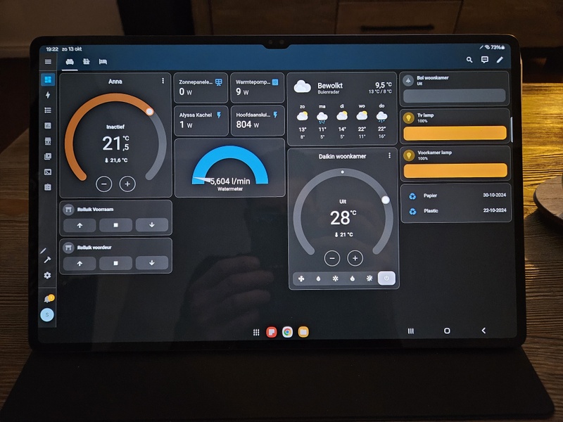

Beginnende met dashboard is gemaakt nu de leejow module nog en een nucje
Afbeeldingslocatie: https://tweakers.net/i/zmYVNme65RSIyGO1uJztEO8Wvgo=/800x/filters:strip_icc():strip_exif()/f/image/PbaX48bfkqQaco58nwWh06L2.jpg?f=fotoalbum_large
Itho amber 65 wp/ 3850 wp zuid platdak opstelling

Whiskey48 schreef op zondag 3 november 2024 @ 16:21:
Ehh, Homey Assistant idd :p
Ik ga het eens proberen, ik prop mezelf nu steeds naar het hok onder de trap, begint wat irritant te worden. HA met de module van Leejoow (heb ik ook al) is dan wel prettig.
Ooh, echt Homey Assistant… beide in 1. Ja dat kan ook..
https://community.homey.a...ntegreren-met-homey/77587
  • Whiskey48
  • Laatst online: 00:57
Whiskey48
Oh held, dank!!

camel1987 schreef op zondag 3 november 2024 @ 17:41:
@Whiskey48 zelfs mij lukt het en als er eentje lomp is hier onder ons in het amber draadje ben ik het wel 😂.
Ik ga het uitprinten!
De button+ hangt ook nog aan de muur niks te doen, laat enkel de temperatuur, tijd en dynamische tarieven zien. Knoppen doen nog niks.
Als je weet wat je moet doen is het vast heel simpel, maar misschien gewoon eens wat YouTube filmpjes gaan kijken voor dit soort dingen.
Ik ga het uitvogelen!

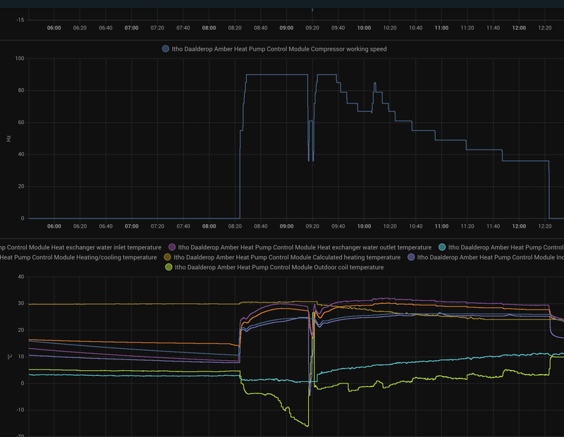

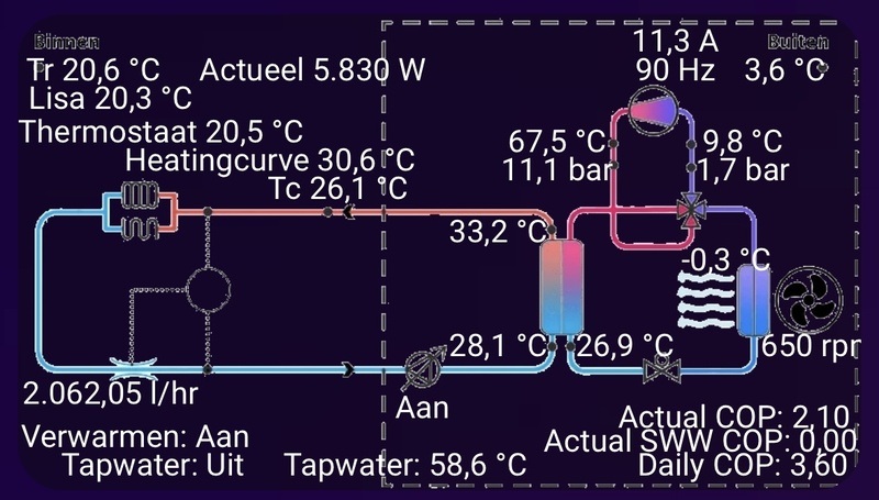

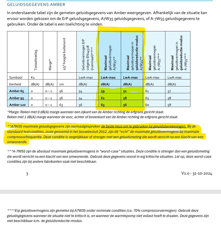

Dank. Het is ook idioot. Staat hier al 2 uur op 90Hz te stampen, met twee defrosts. Hij schakelt nu de BUH nog bij ook.
Totaal actueel verbruik nu 5800W over twee fases!!!!
Tc zit na deze twee uur nog steeds 5c onder de heatingcurve setpoint van 30C !Afbeeldingslocatie: https://tweakers.net/i/dsKjzxXwmQXF4h_phsFKm7LqVAg=/800x/filters:strip_icc():strip_exif()/f/image/vHlye3qnEn555HW40euDjmTt.jpg?f=fotoalbum_large
Edit, na 30min met BUH en 90Hz (dus maximale van maximale) is Tc nog steeds niet op heatcurve. Scheelt nog steeds 1C

Dat zijn pittige runs @Get!em ... De Amber 65 draait voornamelijk onder de 50hz waarbij er praktisch geen geluid uit de warmtepomp komt. Zeker geen bromtoon. Eigenlijk hoor je alleen de ventilator, welke op een paar meter afstand ook praktisch onhoorbaar is.
Zal hem binnenkort eens naar 90hz pushen om te kijken hoe het dan is. Al begrijp ik dat je vooral op zoek bent naar Amber-120 ervaringen.

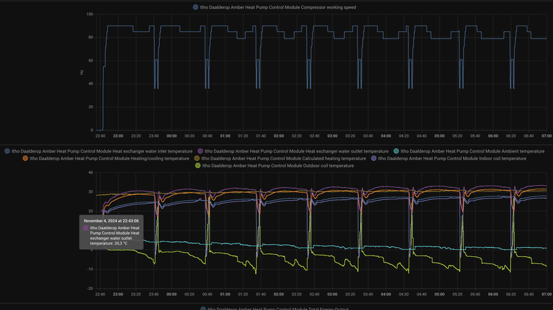

Ik heb een Amber 120. Het geluid zodanig in het filmpje herken ik niet zo hard. Bij 90hz hoor ik de warmtepomp echt wel buiten maar zeker niet binnen.
Caveats voor hieronder:
* 100% vloerverwarming huis. Boven is ongeregeld en staat helemaal open, er moet nog 40m2 aan vloerverwarming bijkomen (super geisoleerd deel van huis)
* 20 meter aan 28mm buitendiameter ongeisoleerd buiswerk in de onverwarmde garage. (Komt eraan..)
* Regeling is nog niet optimaal, nog best aan het zoeken naar een optimum waar de warmtepomp vaker draait zonder dat het huis weer te warm wordt.
* Regeling is nu: thermostaat op 20.5, hysteresis op 0.5. Dus hij begint met verwarming om 20 en eindigt op 21.
Dit was vanmorgen:
Afbeeldingslocatie: https://tweakers.net/i/HpZreJ6jIygvxL52oTYjhY4P2Ys=/800x/filters:strip_exif()/f/image/zLUrX08jF4WOlPXKoJ53sh2Q.png?f=fotoalbum_large
* Oranje is TC
De warmtepomp had al gedraaid in de avond, maar nu nog een run in de ochtend.
Wat mij opvalt:
* Hij blijft 90hz draaien voor zeker een uur, die eerste boog is allemaal 90hz
* Tijdens de 90hz run zie je dat de outdoor coil unit kouder blijft worden totdat er een defrost gebeurt.
* Ambient temperatuur (buiten sensor) daalt vrijwel gelijk 2 graden als de warmtepomp draait.
* Vind het wel mooi om te zeggen dat de Amber 120 ook echt daadwerkelijk 12kw levert. Ik reken dit uit met de pompsnelheid en kom op maximaal 12.5kw
Dit is een frost en defrost denk ik in actie. Ik heb de liniaal er niet bijgepakt maar heb ik last van een recirculatie probleem? De bakken heb ik al verhuisd.

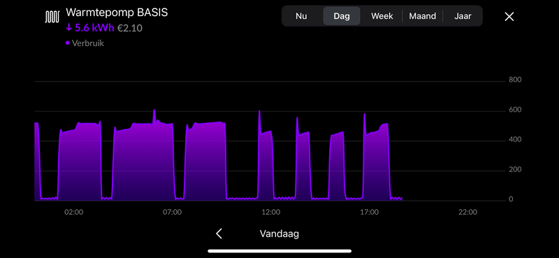

Whiskey48

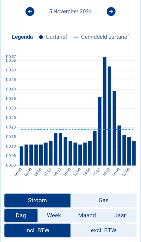

Afbeeldingslocatie: https://tweakers.net/i/TjXGRhbcW9UURQ-h7HNurE8pgxg=/x800/filters:strip_exif()/f/image/734UAdvL67s1hMM4FESQJqTv.png?f=fotoalbum_large
Hehe, ik zet m'n thermostaat morgen tussen 17:00 en 20:00 even iets lager (en daarvoor iets hoger) :+

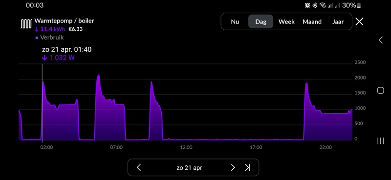

Laat hem bij 5 graden nacht temperatuur lekker door pruttelen op 36 Hz ipv volgas een uur draaien in de ochtend. Stooklijn dus aanpassen en hysterese naar max 0.5 graad verschil en zet vertraging ext. Thermostaat op 10 minuten. Resultaat zal ook zijn minder defrosts bij lekker lang laag O-)
Gisteren rond half 11 gestart maar komt na uren niet onder de 80hz, de vloer is na een paar uur echt niet mer koud en zie toch wel flink wat defrosts die (terecht) door de outdoor coil temperatuur (groen) getriggered wordt. Ik had de M1.03 op 2 staan, vannacht gaat die weer op 1, even kijken wat het doet.
Ik heb de afstand gemeten van de warmtepomp tot de muur, die staat nu op 23cm. Zou die 7cm het verschil zal maken? De warmtepomp pompt netjes 12kw warmte op de piek van de boog. Stiekem bedenk ik me dan wel of die het red bij -10 om ook 12kw te kunnen leveren.
Ik heb de hysterese al op 0.5 (dus thermostaat op 20.5, om 19.9 verwarmt die en stopt om 21), bedoel je dat deze dan 0.25 moet worden? Ik heb al een limiet op de thermostaat gezet zodat die maar 1 x in de 20 minuten kan starten.
Afbeeldingslocatie: https://tweakers.net/i/eG9RoTD2_U01kCeQkog_4P3f620=/800x/filters:strip_exif()/f/image/9oc4fc6hBGrUchUQX7m7Iyrb.png?f=fotoalbum_large
Herinnering om je thermostaat nu even te verlagen tot 20:00.
Als je het niet doet voor je portomonee zal je netbeheerder erg blij zijn met elk verbruikje minder.

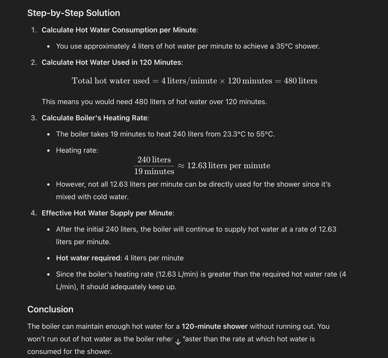

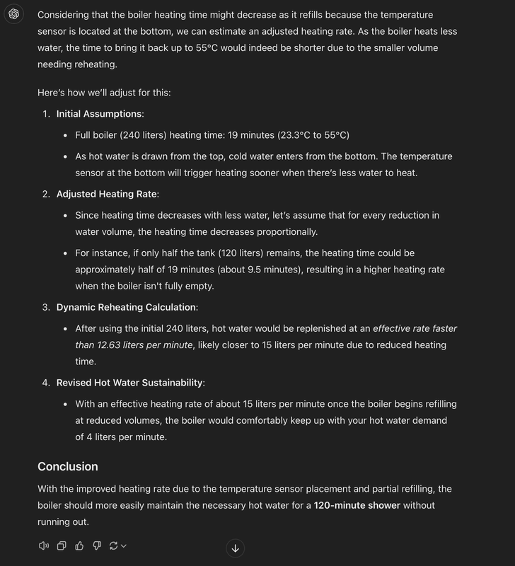

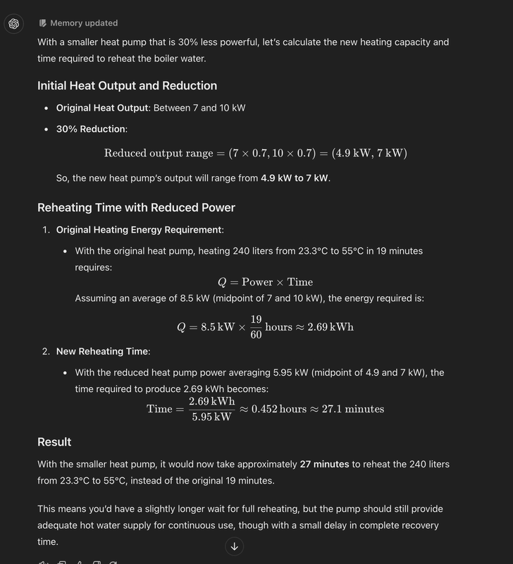

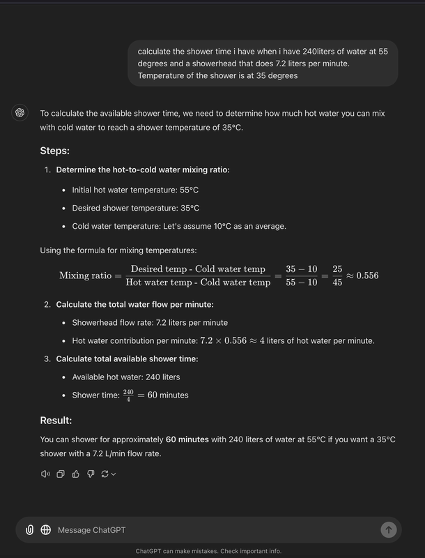

Ik zou wel een beetje aan het rekenen gaan. ik gebruik chatgpt veel voor dit soort berekeningen. Hou er rekening mee dat je dit allemaal wel even moet controleren. Ik ga er ook vanuit dat je gewoon een waterbesparende douchekop hebt.
Oh ja, ik heb ook nog eco modus aanstaan voor heet water, dat limiteert de compressor tot 55hz, dat kan je uitzetten meen ik. Hangt ook allemaal af natuurlijk van je installatie. Ik heb 8 meter naar de boiler toe en terug.

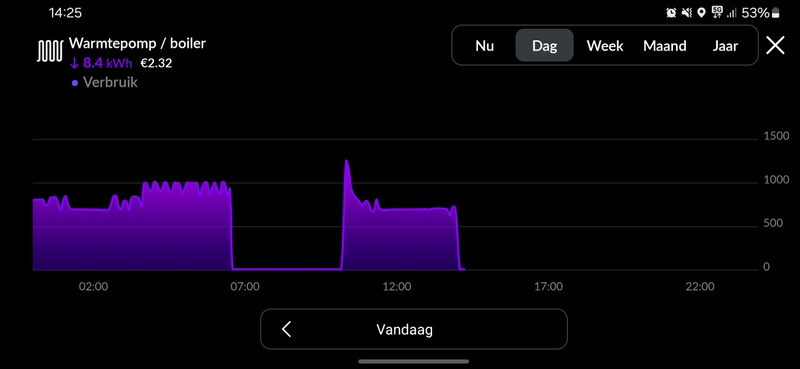

Afbeeldingslocatie: https://tweakers.net/i/QGjtNBz-QwVeWcb1Px-8IF2S5Kc=/x800/filters:strip_exif()/f/image/otmlyAvQAFBThYRY1kizNNuZ.png?f=fotoalbum_large
Dit is waar mijn kinderen buitensporig lang gingen douchen:
Afbeeldingslocatie: https://tweakers.net/i/-bVGM310mXI_xelfZ8AVGn39Q0g=/x800/filters:strip_exif()/f/image/JtXIDTwUSvfGQ3XZzvzWDQH3.png?f=fotoalbum_large
Nu gevraagd hoe lang ik kan douschen met 19min aan aanvultijd van 23.5 graden naar 55 graden:

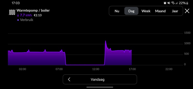

Afbeeldingslocatie: https://tweakers.net/i/eoAvn_a9kQ3fq1ScJiagxWkpwgk=/800x/filters:strip_exif()/f/image/9OoONojgqqy58XvC6lNeZV11.png?f=fotoalbum_large
Ik heb nu gevraagd voor 240liter en aan te passen aan het feit dat mijn boiler groter is en een kleinere boiler natuurlijk sneller opwarmt:
Afbeeldingslocatie: https://tweakers.net/i/1VpLFZqIH9W2KWDoYgj0KpNmE9A=/x800/filters:strip_exif()/f/image/paoQ0GDmAXZqPvIAhlkf1AFg.png?f=fotoalbum_large
Tot dusver! vind het uitlezen van informatie dus wel handig jongens......... >:)

@shadylog opzicht valt dat niet tegen had wel langer verwacht als 19 minuten om de boiler weer op 55 graden te brengen.
Hier zit er gemiddeld altijd wel 10 minuten tussen en hij rekent hier met 7,2 liter per minuut wat eruit gaat.
Heb een niebla douchekop besteld van 5 liter p/m dus ik heb er wel vertrouwen in dat ik met de 240 liter variant wel uit de voeten kan.
Thnx voor je info en input 👍🏼

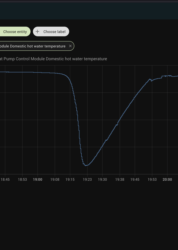

Afbeeldingslocatie: https://tweakers.net/i/j5pbj-kHnagcfYmsoPkoyNgpbDI=/800x/filters:strip_icc():strip_exif()/f/image/LSzXKFFBACFfqYGe0YR7mRcI.jpg?f=fotoalbum_large
Afbeeldingslocatie: https://tweakers.net/i/0zryhe9rpdwc2F7l3OmLKsJF_z4=/800x/filters:strip_icc():strip_exif()/f/image/DDweWNbUy2l3vvrZYJRhGo08.jpg?f=fotoalbum_large

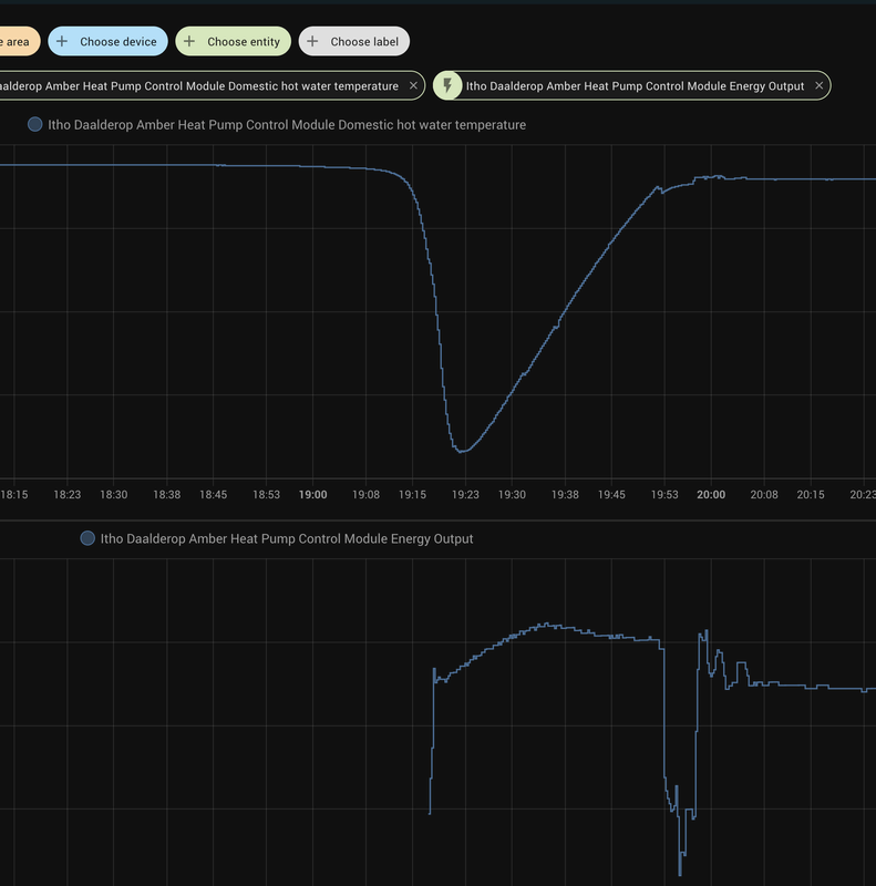

In de grafieken hierboven, let op dat de warmwatersensor redelijk onderin het vat geeft.
Als de sensor aangeeft dat het water kouder wordt, kan er nog makkelijk 200 liter boven zitten wat wel nog op temperatuur is.
Ik zou het iid gewoon even uittesten, ik verwacht dat de Amber65 al prima in staat is om als doorstroomverwarmer te werken (iig tussen -10 en 20 graden), alleen koop wel even een doorstroombegrenzer en probeer uit welke waterstraal nog goed werkt bij jouw douchekop en je onbeperkt kan douchen.
[ Voor 17% gewijzigd door Whiskey48 op 05-11-2024 16:18 ]

Berekening aangepast naar 5 liter per minuut douchekop en er een 30% reductie in power bijgezet. Ik heb de Amber 120 en daar gaat het allemaal wel harder dan een Amber 65 lijkt me. Als ik kijk naar de heat output tijdens die run zit ik tussen de 7kw en 10 kw, geen idee of de Amber 65 dit gaat halen.
Afbeeldingslocatie: https://tweakers.net/i/EIZ05cY5SlE1NNc99cSedeTKAtE=/x800/filters:strip_exif()/f/image/8B9Iz1kliPmML0VtcqgZ5egE.png?f=fotoalbum_large
Duurt dus misschien wel langer met een Amber 65.
Afbeeldingslocatie: https://tweakers.net/i/6vt84MdTopuUl742xY1EdoiEkBY=/x800/filters:strip_exif()/f/image/PqBs6bjlbYGWYCCrSjfAE5d7.png?f=fotoalbum_large
Toch wel handig dat uitlezen.... >:)
En inderdaad, dit is de bodem van het vat, zit genoeg heet water nog boven..
Als ik er wat langer over stil sta bedenk ik me dat die chatgpt berekeningen ik wat aannames doe over dat de volle 240 liter opgeward wordt, wat natuurlijk niet waar is want er zit nog warmer water erboven. Ik zou echt nog even je eigen inzichten laten meetellen hier in. En anders doe je toch een Amber 65 in hybride en je warm water op gas? Scheelt een boel geld als je een moderne boiler hebt, die 300 euro per jaar aan vaste lasten kan meevallen. Heet water valt mee aan kosten met gas.
[ Voor 17% gewijzigd door shadylog op 05-11-2024 16:31 ]

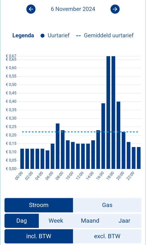

Whiskey48 schreef op maandag 4 november 2024 @ 22:27:
Heb je de grafiek van morgen al gezien, ik denk dat wij uit eten gaan (is goedkoper)

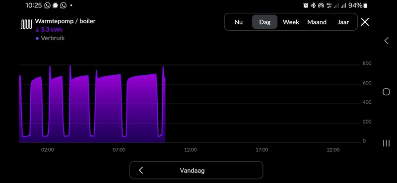

Met pendelen gaat die aan/uit
Bij jou gaat die iets hoger in de toeren , defrosts ?
Vroeg in de ochtend is het beduidend kouder buiten en zie je de Amber dicht friezen

bommer schreef op dinsdag 5 november 2024 @ 16:36:
Afbeeldingslocatie: https://tweakers.net/i/U-WSwTJClVHWgVyecjR84skvnfU=/x800/filters:strip_exif()/f/image/5wEbVKQ6YZRnSR6WT9gEPltN.png?f=fotoalbum_large
Holy moly, nóg meer dan vandaag. En dit is nog zonder energiebelasting! :/
Ik had vandaag overdag (volledig op zonnestroom) even de thermostaat hoger gezet en Smart Grid aangezet (anders deed hij niks).
Even m'n watervat naar 65graden gezet en het beton in m'n vloer even 3 uurtjes een beetje voorverwarmd.

Jan2023 schreef op dinsdag 5 november 2024 @ 18:02:
Geen idee dacht dat defrosts wel wat hoger in wattage zaten.
Kan het niet echt controleren zo vroeg unit staat op het dak 😅

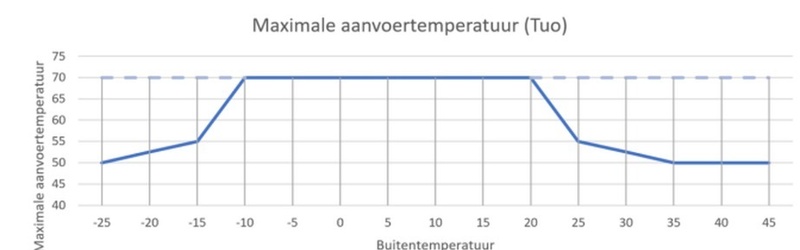

Belangrijke informatie inzake geluidsgegevens:
Eindelijk is het zover, de geluidsgegevens van Amber zijn bekend.
Zie in de bijlage de informatie die voor de installateur benodigd is om een goede geluidsbelasting te maken. Inclusief berekenings methode.
Vanaf morgen ook te vinden op de productpagina van de Amber
Afbeeldingslocatie: https://tweakers.net/i/wnuz4ohnd6Vff59ZJUNLalMWa2o=/800x/filters:strip_icc():strip_exif()/f/image/pko0coNlAnLWM5GlSA0TzWUm.jpg?f=fotoalbum_large
Afbeeldingslocatie: https://tweakers.net/i/CXSACx3GNlGnlUh1KNYcWwdAGVk=/800x/filters:strip_icc():strip_exif()/f/image/jytkfkBKx5tRcv6TSVmDuDmF.jpg?f=fotoalbum_large
@MacD007 Itho Daalderop kiest ervoor om écht het maximale geluidsvermogen te communiceren.
Itho Daalderop heeft het geluidsvermogen gemeten in een geaccrediteerde klimaatkamer, volgens de EN12102
norm. En maximale gegevens zijn ook altijd gemeten bij een maximaal mogelijke compressorfrequentie.
De geluidsvermogens van Amber zijn dus niet altijd rechtstreeks te vergelijken met die van andere fabrikanten.
Maar Amber is gelukkig wel één van de stilste warmtepompen die op het moment te verkrijgen zijn

@markietjuh je zou het haast zeggen he 😂 ik verbruik nu al 6 liter per minuut met de standaard douchekop regendouche willen ze hier juist niet omdat de straal niet lekker en hard genoeg is om de haren juist uit te spoelen. Heb nu een niebla douchekop besteld en deze doet 5 lpm dus ben benieuwd.
Wat betreft de dwtw ik lees wel dat die efficiënt is maar dan gaat het meer over de pijp kan niet echt goede recensies lezen over een goot en moet zeggen dat ik wel schrok van de prijs 1.5 k voor een gootje 😂
1,5K, hoe moet je dat terugverdienen...
Met efficiënt bedoel ik in dit geval dat je maar heel weinig water uit de koudwaterleiding (waar vaak de dwtw op zit dacht ik) bij mengt als je sww water uit het boilervat maar 50 graden is. Dus je voordeel uit de wtw ook vrij laag. Ook douche je er dan niet heel veel langer mee.
Of je moet je sww altijd op 60 graden instellen, dan heb je veel bij te mengen bij het douchen en kan je ook meer voordeel uit je wtw halen. Maar dat gooi je dan aan de andere kant weer overboord met lagere COP.

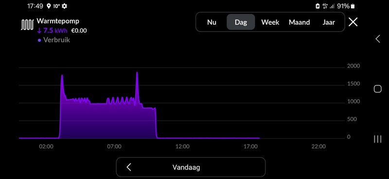

Ik zie allemaal mooie grafiekjes voorbij komen,
Maar wat wij niet moeten vergeten is dat een warmtepomp op maat geplaatst wordt;
Heb je volgens de koevlaas methode 6,7kW nodig (ik noem maar iets) en je hebt een 9,5kW staan, dan is dat prima. MAAR Is het dan koud, dan staat de warmtepomp bij die kou ook hard te draaien en kan je ervoor kiezen om soms de Buh erbij te schakelen.
“Oke Stoker, waarom neem je dan niet een veel dikkere warmtepomp?”
Nou je hebt ook zoiets als afgiftesysteem en de daarbij horende afgifte. Heb je een dikkere warmtepomp, dan gaat hij pendelen als een idioot omdat het minimale vermogen ook hoger is.
Daarnaast zijn wij hier op het forum paniekerig voor pendelen, maar 2x per uur aan en uit, vind ik geen pendelen, natuurlijk wil je een lange run hebben. Hieronder mijn grafiek met deze settings:
Watertemperatuur TC op 24*C met een setting 1.01 op 5K 1.02 en 1.03 op 2K.
Afbeeldingslocatie: https://tweakers.net/i/IwR2AzUglR06rSpJBbrExt1xNgE=/800x/filters:strip_exif()/f/image/c7WdfGxstPOlHbWhWPm1XT54.png?f=fotoalbum_large
Mijn vloer is dus altijd, ook de zon schijnt warm, maar net niet warm genoeg om tot boven de gevraagde kamertemperatuur te komen.
Ik vraag 21*C, maar het wordt bijna nooit warmer dan 20.5*C

Hebben jullie om deze mooie HW grafiekjes te zien allemaal zo'n HW kWh meter hangen?
Amber 65. Atlantic Explorer. 20.000Wp zonnepanelen. 48kWh/20kW Sigenergy thuisbatterij Kia Niro EV. Zappi Laadpaal. Bakkerij aan huis -> 40kW deckoven
  • camel1987
  • Registratie: September 2018
  • Laatst online: 21:58
timpel_800 schreef op dinsdag 5 november 2024 @ 19:29:
Klopt de meterkast variant 1 fase voor de pomp zelf en evt eentje voor de BUH als je die ook wilt kunnen zien.
Homewizard, alles van hun is goed en ze weken samen met veel hardware producenten (oa zonnepaneel omvormers, vaatwassers evt) en werkt uitstekend met alle demotica.
Absoluut een NLD pareltje dit bedrijf en doet het internationaal erg goed (net als Homey) 8)
Wat betreft pendelen, volgens mij kan je dit voorkomen door een flinke rits ventilatoren (bijvoorbeeld deze) onder je radiatoren te plaatsen icm een Heatbooster. Dan trek je veel (lage temperatuur) warmte uit de radiator die anders terug naar de waterpomp gaat.
Ik had voor een uitbouw ook veel te weinig systeem inhoud voor een Amber95, maar had nul last van pendelen (op elke stand pomp).
Kijk dit is mooi. Maar ze bedoelen echt de Lwa,max als in het piek niveau omgerekend naar een bronvermogen? Of is het meer in een langere meetsessie zijn de hoogste Leq's genomen en die zijn omgerekend naar een Lw dus een "maximaal" equivalent geluidsniveau. Ik gok het laatste maar de naamgeving zegt het eerste.

Impossibl3 schreef op dinsdag 5 november 2024 @ 19:50:
Download morgen een uitvoerige beschrijving van de Amber website.

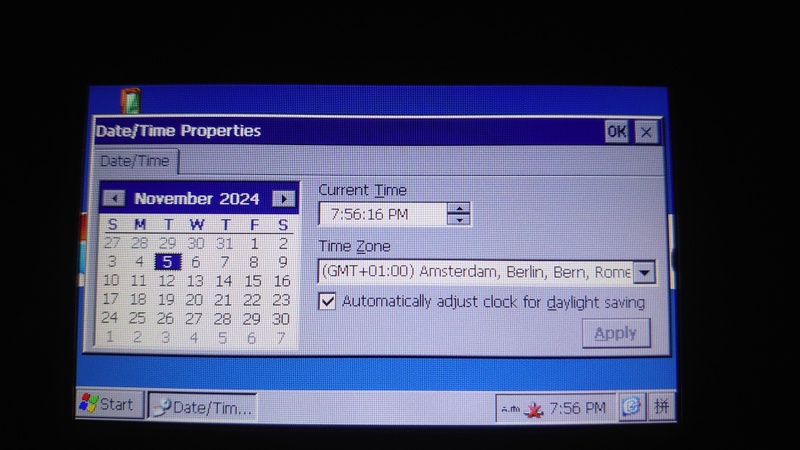

Betreft automatische zomer/wintertijd, hebben jullie onderstaande Windows instelling goed staan?
Hij is hier gewoon vanzelf naar de wintertijd gegaan.

markietjuh schreef op dinsdag 5 november 2024 @ 20:11:
🤗🤗🤗 en iedereen hier maar klagen dat het niet kon.
Ha briljant! Dat ga ik maar snel aanpassen.
Hoe kom je uit de Itho-app? Toetsenbord ia USB en dan met alt-tab programma's wisselen, of met ctrl-alt-del het Itho-programma tijdelijk sluiten?
  • p.blommendaal
  • Laatst online: 21-11 13:47
tonwes99 schreef op dinsdag 5 november 2024 @ 20:26:
De installateursmodus activeren en dan op het hoofdscherm linksonder op Exit drukken. Ooit een keer op gedrukt natuurlijk.. alleen kwam ik er niet achter hoe dan de Itho app weer te activeren. Dus als iemand dat kan vertellen... mijn oplossing was de unit herstarten.
  • markietjuh
  • Laatst online: 21-11 09:57
p.blommendaal schreef op dinsdag 5 november 2024 @ 20:34:
Klopt inderdaad.
App komt bij mij altijd vanzelf terug na een paar minuten.
App blijft op de achtergrond actief, warmtepomp blijft doordraaien.

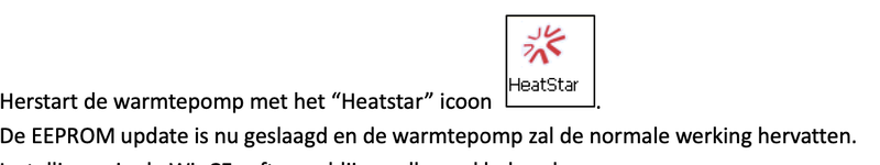

Volgens mij zijn er 3 manieren.
1. die van jou
2. wachten (ging bij mij na de update vanzelf weer op het WP scherm)
3. zoals de laatste stap van een eeprom update.
Afbeeldingslocatie: https://tweakers.net/i/8JIBjOBUnyOcckKNR51fIc7K6gY=/800x/filters:strip_exif()/f/image/XujNprdS8ji4LTP4Dk32ROmX.png?f=fotoalbum_large

Ik heb het net gedaan. Hij stond op tijdzone Beijing 🈺. Na het instellen wachten en na 10 min is hij er weer.
  • p.blommendaal
timpel_800 schreef op dinsdag 5 november 2024 @ 21:36:
Ga ik het ook eens bekijken, want bij mij ging die ook niet vanzelf over op wintertijd.

Zoals ik al vermoede over het geluid van de Amber.
Itho Daalderop kiest ervoor om écht het maximale geluidsvermogen te communiceren. Itho Daalderop heeft het geluidsvermogen gemeten in een geaccrediteerde klimaatkamer, volgens de EN12102 norm. En maximale gegevens zijn ook altijd gemeten bij een maximaal mogelijke compressorfrequentie. De geluidsvermogens van Amber zijn dus niet altijd rechtstreeks te vergelijken met die van andere fabrikanten. Maar Amber is gelukkig wel één van de stilste warmtepompen die op het moment te verkrijgen zijn.
Er is dus spraken van een Lw op basis van het Leq tijdens de meting bij de werkelijke temperatuur van -7 graden. De benoeming Lw,max is verwarrend maar goed ik had ook verwacht dat deze (bij andere fabrikanten) dan ook gemeten was bij de gerapporteerde temperatuur.
Verder even snel het stuk door gelezen en de achterliggende normen maar Itho heeft het heel netjes gedaan om het bronvermogen van de Ambers te bepalen.
Wat betreft de tonaliteit ik ben blij te zien dat mijn vermoede van niet van toepassing ook door de officiële meting is bevestigd :).
Maar wat is in godsnaam de Geluidsvermogen ErP volgens EN14528. Als ik de NEN norm 14528 op zoek kom ik op een norm voor "Bidets - Functionele eisen en beproevingsmethoden" uit _O-

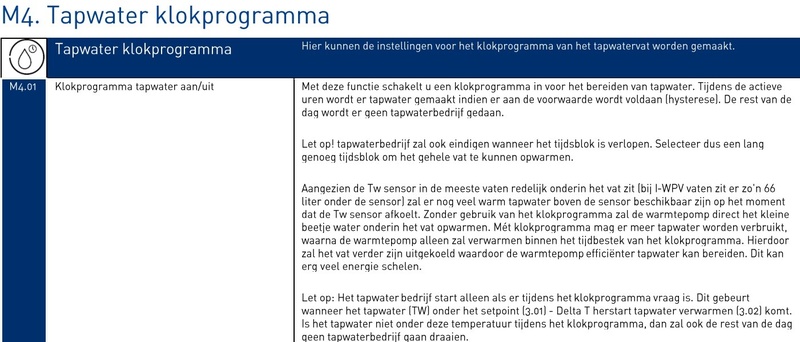

Vraag; je kan niet een legionellarun afbreken zonder het klokprogramma te wijzigen toch?
Er start nu een sanitairrun (cf klokprogramma), maar ik heb deze week al 4x het water verwarmd naar 65 graden (op zonnestroom). ... van mij mag hij op dit grauwe moment wel even overslaan :p
(ik kreeg de van m'n vrouw de vraag wat het hoge verbruik was die ze op het HomeWizard schermpje zag staan ... maar idd, die zou nu niet aan hoeven te gaan. Misschien anders een leuk idee om rekening mee te houden met de app ontwikkeling)

Whiskey48 schreef op woensdag 6 november 2024 @ 13:01:
Heb je geprobeerd het legionella programma uit te zetten?
  • Impossibl3
  • Laatst online: 16:37
Klopt. Je kan alleen het hele programma uitzetten. Maar dan moet je het weer automatiseren zodat er wel eens per 6-8 dagen een legionella run wordt gedaan op basis van je reguliere DHW run.
PV 5.590 Wp Enphase, 2.700 Wp Growatt - Easee laadpaal - Itho Amber 95 WP
  • bommer
  • Laatst online: 20-11 10:30
bommer
Impossibl3 schreef op woensdag 6 november 2024 @ 14:02:
Je kan natuurlijk een automation maken, die eens in de week het setpoint verhoogd naar 60 en dan monitort
dat dit voor 20min zo blijft. En anders jouw een notification stuurt, dat doet het programma van de Amber in feite ook.
Solar Edge 9800WP O/W - Itho Amber 95 | Systeem integrator meet en regeltechniek & KNX | projecterings deskundige CCTV & Inbraaksignalering systemen | Meet- en regeltechniek in de klimaatbeheersing (MRK-A)
  • Whiskey48
Whiskey48
bommer schreef op woensdag 6 november 2024 @ 14:07:
Ah natuurlijk goede!
Dan zet ik de legionella run gewoon uit en laat ik Homey wekelijks dit doen (mbv Smart Grid) op de voorwaarde dat de Smart Grid 7dgn niet in gebruik is geweest.
De Smart Grid staat nu regelmatig aan op het goedkoopste moment van de dag (mits dit overdag) of als ik voldoende zonnestroom over heb. Maar het kan in theorie zijn een week bewolkt is en het goedkoopste moment meer dan 7 dagen in de nacht is (vooral in de herfst)).
Thanks, even denken hoe ik de rulings zo simpel maar slim mogelijk kan opzetten!
(ook dat hij de thermostaat iets hoger zet dat hij de betonnen vloer eventjes 2 uurtjes alvast wat voorwarmt, dit werkte gisteren echt perfect bij die dure uurtjes. Pas rond 20h (na piekuren) was er pas weer warmtebehoefte en ik heb niks gemerkt van een te warme woning oid).
[ Voor 41% gewijzigd door Whiskey48 op 06-11-2024 14:33 ]

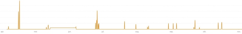

Impossibl3 schreef op woensdag 6 november 2024 @ 14:28:
@bommer klopt dat is ook het simpele onderdeel. Maar dan komt de zomer...
@Whiskey48 en dan wordt het moeilijk want in de zomer wil je niet vol op de BUH dat gaan doen. Dus je moet iets bedenken van past binnen compressor bereik, het goedkoopste moment of na X dagen in de zomer bijvoorbeeld om 20:00 uur. Zodat je wel eens per 6-8 dagen een legionella run draait.
Het goedkoopste moment in de zomer is bij mij gelijk aan het moment dat de BUH vol op aan springt. Dan liever het moment verplaatsen dat die het zonder BUH doet.
Afbeeldingslocatie: https://tweakers.net/i/5JyaLXz2SmQVmlXR2nsik8NiR-I=/800x/filters:strip_icc():strip_exif()/f/image/p7bgF5tXVNE2cFT2F91j4VT2.jpg?f=fotoalbum_large
Oh nee hoor! Ik heb heel deze zomer de Smart Grid al gebruikt om het watervat op te warmen naar 65 graden bij overcapaciteit van m'n zonnepanelen.
Ik had verwacht dat op de warmte dagen idd snel de BUH ingeschakeld zou worden, maar heb dit in heel de zomer maar ik dacht 2x kunnen ontdekken. En ook deze was volledig op zonnestroom, dus maakte me ook niks uit.
Bovenstaand een plaatje, waar eigenlijk de meeste pieken door eigen toedoen zijn;
(Ik heb een IKEA knop op de binnenunit geplakt. 1x klikken is SGA. 2x klikken is SGB (met BUH). SGB deed ik soms als de zon toch al scheen, 1 kiddo in bad wilt en de andere tegelijk wil douchen).
Misschien dat hij de BUH bijna nooit nodig had omdat in de ochtend / rond het middaguur ik al meer dan voldoende overcapaciteit had en de Smart Grid al zijn werk had gedaan, ruim voor het echt warm werd buiten.
[ Voor 30% gewijzigd door Whiskey48 op 06-11-2024 15:02 ]

Dat is fijn in jou situatie. Bij mij is de BUH als ik niet oplet al regelmatig aangevlogen en toen de legionella run maar naar de late na middag gezet. Dit omdat die op het zuiden staat waar het best warm kan worden. Moet nog eens iets maken om die sensor af te dekken. Want ook bij een reguliere run springt de BUH soms bij als het goed zonnig is en warm. Maar nu met dit weer natuurlijk nergens last van dus laat ik het weer liggen. Het project heeft geen prioriteit meer. Dat komt wel weer in de lente.

Hij staat bij mij op het Oosten tegen de muur idd, rond 11h staat er al minder zon op ja.
Klinkt of je sensor wordt opgewarmd door de zon ja.
Ze hebben dit niet zelf gemeten, maar is door een onafhankelijke certificatie ( bv kiwa of tuv) verwacht ik gedaan.
Een Lw is altijd een combinatie van meten (Leq bv) en een behoorlijk complexe berekening. En dat uiteraard in een genormde condities.
Wat ik wel vreemd vind dat zij hier ook de Lw van de ErP ( energielabel benoemen ), in Nederland kun je deze geluidswaarde namelijk niet voor de plaatsbepaling (= geluidseisen) gebruiken ( dit in tegenstelling tot wat ze in Duitsland doen ) in feite zijn hun verplicht om de hele energielabel op hun site te plaatsen ( EU eis ) zonder zouden ze hun product niet eens mogen aanbieden.

Na van de zomer een tijdje lang de stroom van onze Amber-95 (nu nog alleen verwarming) gehad te hebben i.v.m. het trekken van een nieuwe voedingskabel door de nu droge kruipruimte, heb ik de instellingen opnieuw moeten instellen.
Echter merk ik nu dat de runs niet zo lang zijn als ikngewend was in het voorjaar. Zie onderstaand de screenshots van Homewizard en mijn instellingen nu. Maximale laagdraaitijd staat op 180min.
Afbeeldingslocatie: https://tweakers.net/i/QeSEBM-gUSilyL3SvyAnZE1hdOc=/232x232/filters:strip_icc():strip_exif()/f/image/rILSgJ7jz8DCh4Htpsdv3j56.jpg?f=fotoalbum_tileAfbeeldingslocatie: https://tweakers.net/i/M27ZgE9vGMM4IqYARHyw3tYT_Ac=/232x232/filters:strip_icc():strip_exif()/f/image/2BitMZX3RDwTrZTNQBkqqvKT.jpg?f=fotoalbum_tileAfbeeldingslocatie: https://tweakers.net/i/PmISY5HFNxcXuWPLQdYnY4ALQ6k=/232x232/filters:strip_icc():strip_exif()/f/image/vUoDvrpvW7k7k5JdxFndCdZj.jpg?f=fotoalbum_tile
Afbeeldingslocatie: https://tweakers.net/i/b-vfu3PjgWdTUGZegz5p27EL21U=/232x232/filters:strip_icc():strip_exif()/f/image/6uXiKmErCfBAQjwqXd8ZCBwu.jpg?f=fotoalbum_tileAfbeeldingslocatie: https://tweakers.net/i/R1MO_QBOYwMyBRE90vtM1H3eBy0=/232x232/filters:strip_icc():strip_exif()/f/image/nAeyNpVD04tlD1OnRVpe36CZ.jpg?f=fotoalbum_tileAfbeeldingslocatie: https://tweakers.net/i/sB7jzPX0J1Q-k_-piYEUEw7H8QA=/232x232/filters:strip_icc():strip_exif()/f/image/oHQOElKLyYNJ1L8XvjtQA377.jpg?f=fotoalbum_tile
Onderstaan is een screenshot van het voorjaar met:
  • ongeveer dezelfde gemiddelde buitentemperatuur (6,2°C) als gisteren (5,9°C)
  • toen software versie V2.26 en nu V2.29 & EEPROM update
Afbeeldingslocatie: https://tweakers.net/i/TAoSq0Y7Hrbp0kxkr8hO7Cn0MCk=/800x/filters:strip_icc():strip_exif()/f/image/277C4Bw6NJ1FrCPPSPFslgTI.jpg?f=fotoalbum_large
Vooral de lagere laagdraaitijd valt op.

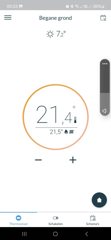

Afgifte is als volgt voorzien:
Begane grond:
- 60m² droogbouw vloerverwarming slangen Ø16*2mm, 10cm HoH, 6 groepen welke altijd open staan & gevoed door MLB32x3.
Verder radiatoren waarvan de badkamer (handdoekradiator), kantoor (T22 H600 B800) & bijkeuken (2x T22 H600 B1000) altijd open staan.
Kamerthermostaat (Plugwise) staat hier 24/7 op een comfortabele 21,5°C.
Afbeeldingslocatie: https://tweakers.net/i/O8NDKf5anx9oxKM4pKMr9QLlGgg=/x800/filters:strip_icc():strip_exif()/f/image/sg8dylxmjlCOnke6c3dNziTU.jpg?f=fotoalbum_large
Wie o wie helpt me de juiste richting op?
Bedankt alvast!

Stoker
Warmtepomponline
Eigenlijk vind ik m al prima draaien, hij gaat wel “vaak” aan en uit, zeker als je het vergelijkt met vorig jaar. Maar hij heeft dan wel een run van ca 1uur. Op deze manier heb je wel continu je vloer op temperatuur.
Wat mij opvalt is dat je vorig jaar een dikke piek had bij het inschakelen, dus naar 1500w en nu start hij langzaam op, waarschijnlijk omdat je watertemperatuur lager is dan vorig jaar(?) Hij het opstarten is hij al bijna bij je TC en is volgas niet nodig.
Had je de vorige x ook die TR correctie aan staan?
[ Voor 8% gewijzigd door Stoker op 07-11-2024 06:58 ]
Warmtepomponline.com & Fancoilonline.com Amber 65, F-gassen II

MacD007 schreef op woensdag 6 november 2024 @ 21:52:
Dat weet ik. Ik gok zelfs dat de kiwa of tuv het ook niet zelf doen maar uitbesteden aan specialistische akoestische bureaus.
Wat betreft het Lw hier hebben ze de NEN moeten volgen. Zolang je een classe 1 meter hebt is dat prima te doen.

@Stoker Bedankt voor je reactie!
Stoker schreef op donderdag 7 november 2024 @ 06:24:
Is er nog iets wat ik zou kunnen proberen om de runs langer te maken?
Dit begrijp ik niet. Kan je dit uitleggen?
Ik durf het niet te zeggen. Hij is door jou inbedrijf gesteld, dus als jij dat standaard aanzet, dan wel. Ik twijfel wel of dat de waarde van 22°C correct is, aangezien TR 22,6°C meet en de thermostaat (ingesteld op 21,5°C en is vrijwel naast de TR sensor) 21,4°C meet.
En ik zit nu ook nog eens te kijken, misschien is het toevallig een wat "lastige" buitentemperatuur, want dit is het beeld van vannacht:Afbeeldingslocatie: https://tweakers.net/i/mVU7Nc9wU7GtE69lkJ2KUT50kEM=/800x/filters:strip_icc():strip_exif()/f/image/daiA00BoszfXSv1wKuywdlqC.jpg?f=fotoalbum_large
en is verder finetunen niet nodig...

Impossibl3 schreef op donderdag 7 november 2024 @ 06:58:
Nee, kiwa doet dit zelf, dat men over de benodige kennis en equipment beschikt is namelijk een eis om zelf een dergelijke certificatie te mogen doen.
En ja, een van de Normen die hier een rol spelen is de EN-12102-1 of deel 2 (afhankelijk of het een hybride of een FE is), alleen met een klasse 1 geluidsmeter met de juiste specs ben je er echter nog niet, de eisen van de opstelling zijn best behoorlijk strikt (dat is ook weer een reden dat er maar zo weinig certificatieinstellingen dit doen (kosten voor het uitvoeren van dergelijke tests zijn extreem hoog en dit ga je niet even in een paar uurtjes doen).
Dat zie je bv ook dat er veel importeurs qc fabrikanten de meting voor de stille modus niet laten uitvoeren (gewoon ivm de kosten, of dat dan weer verstandig is is een andere vraag)
hier nog even de complete gegevens incl de noodzakelijke opmerkingen ( die waren bij een eerdere post namelijk niet bijgevoegd maar wel belangrijk om de juiste keuze te maken.
De gemarkeerde veld zijn de waardes die je voor een WPAC berekening moet gaan nemen.
Mij is nog onduidelijk waarom ze hier bv niet ook de K1 factor (tonale toeslag) hebben meegenomen, het lijkt er op dat ze dit met de opmerking marge bedoeld hebben, alleen die is dus zeker niet richtingsgevoelig.
Ook snap ik niet dat men hier ook niet gewoon de juiste benaming heeft gebruikt (LwAmax en LwAsil) om deze op zich prima waarden aan te duiden.
Overigens laat het zien dat het hele proces om dergelijke geluidswaarden te produceren extreem lang is geweest, iets wat je bij andere merken ook kunt zien (bv WeHeat) het heeft hier dus ruim 1 jaar geduurt (en kijkend naar de diverse info's ook diverse aanlopen)
De ErP waarden zijn hier in feite onnodig (men heeft hier wel een juiste omschrijving gedaan en aangegeven dat deze waarden niet geschikt zijn voor de toets of de warmtepomp op de bedoelde plek aan de wettelijke geluidseisen voldoet. De verplichte ErP document (Energielabel hebben ze ook heel netjes op de site geplaatst, daar kunnen nog veel andere merken een voorbeeld aan nemen. (en de toezichthouder zou hier ook veel streger op moeten controleren en bij het ontbreken ook direct een behoorlijke boete moeten uitdelen, want dat is toch het enige wat hier tegen helpt)

  • camel1987
Smullie78 schreef op donderdag 7 november 2024 @ 10:29:
En ik zit nu ook nog eens te kijken, misschien is het toevallig een wat "lastige" buitentemperatuur, want dit is het beeld van vannacht:[Afbeelding]
Ik vraag me alleen een ding af ik snap dat je niet veel kunt zeggen of mischien juist ook wel over jou grafiek van homewizzard.
Koelt jou huis zo snel af dat hij dan zoveel ups en downs heeft ?
Of is dat wat je nu in de grafiek ziet juist goed die pieken en dalen of wil je liever een vlakke lijn zien ?
Volgens mij is het als ik goed op gelet heb tijdens de tweaker lessen hier dat je wilt dat hij zolang mogelijk aan een stuk door draait toch op een laag pitje als dat hij continu aan uit springt.

Hier is de plugwise Lisa ook lager van temperatuur dan de Tr sensor op dezelfde plek.
Qua grafiek: als ik het goed lees, zit in het dal van die grafiek het verbruik nog hoger dan 10W. Dat zou betekenen dat de warmtepomp nog niet in standby is en er dus nog warmtevraag is (waterpomp staat aan). Dat de warmtepomp dus even niet produceert, zou dus zijn omdat je Tc hoger is dan de setpoint + M1.01.
Ik denk dat Stoker dat dus ook bedoelt met lagere watertemperatuur: als je setpoint water(aanvoer)temperatuur lager is, is hij met een klein beetje productie al snel op de juiste temperatuur en moduleert sneller lager. Bij te hoge Tc zal hij tijdelijk afschakelen totdat setpoint -M1.02 bereikt is, en dan weer aangaan.
Mijn interpretatie om die langere runs te krijgen zou dan zijn om M1.01 wat hoger te zetten zodat hij iets meer ruimte heeft om de lagere modulatie te laten inwerken. Of dat afgifte systeem zijn warmte niet meer goed kwijt kan en Tc dus oploopt terwijl ruimte nog (net)niet op temperatuur is (dat wat je noemt, de lastige buitentemperatuur)

Als de warmtepomp niet meer dan 2 keer per uur schakelt is er geen probleem (staat volgens mij ook in de handleiding). Heeft misschien niet met afkoelen te maken, maar juist met zo lang mogelijk draaien op lage toeren. De warmtepomp op 36hz continu kan je ook gewoon over je setpoint gaan. Om te voorkomen dat het te warm wordt in huis last de amber een pauze in (M1.01). Misschien heb ik het mis maar het is gewoon een warm water maker, hij gaat of harder(hogere frequentie) of langzamer warm water maken met oog op een maximum delta T.
Ik ben er toevallig mee bezig, ik draai nu heel lage setpoints om zo lang mogelijk 36hz te draaien en probeer de sweetspot te vinden in het pauzeren/hervatten van de pomp (m1.01/m1.02).
Een vraag daarover. Houd de pomp dan ook rekening houden met maximaal activeringen per uur? (Dit is allemaal los van de thermostaat) Bijvoorbeeld als je de settings laag hebt gaat die meer pendelen dan 2 keer per uur?

Ja vandaar ook de vraag ben zelf ook de met de stooklijn bezig en met die m.01 m.02 en m.03 en denk dat ik nog wel wat lager kan als dat hij nu staat kwa aanvoer temperatuur.
Ik denk dat ik zelf nu wel mooi lange runs maak maar weet niet goed of dat nu juist wel of niet goed is 😅 mis m'n oude cv keteltje nu toch wel hoor
had er geen omkijken na en geen moeilijke termen en dergelijke.
Run van vandaag ziet er zo wel goed uit in mijn ogen als dat de bedoeling is.
Wat ik nu dus begrijp is hoe lager ik de stooklijn in stel hoe lager het wattage en uiteindelijk de hz van de pomp draait nu voornamelijk rond de 43 hz als ik zo nu en dan eens kijk op de unit.
Afbeeldingslocatie: https://tweakers.net/i/SXbxy8czqnZsx-0Erqr24drvhnw=/800x/filters:strip_icc():strip_exif()/f/image/oLN27QcPnUair7aKeS7scQ0q.jpg?f=fotoalbum_large
Er is een M1.03 setting die je op 1 kan zetten als die er al niet staat. De handleiding is fout en zegt dat hoe lager de M1.03 hoe langer de warmtepomp in hoge frequentie staat of iets in die trant. Ik vind het zelf vervelend want als het *wel* zou kloppen wat er staat in de handleiding hadden we natuurlijk meer bereik op M1.03 (je kan maar tot 1 gaan).

Bij mij staat het nu ingesteld op m.01- 3 m.02- 2 m.03- 2
Dus m.03 zou dus op 1 kunnen ? Dat zou beter zijn ?
Vraag me eigen af hoever ik nog zou kunnen zakken kwa aanvoertemp.
En of hij dan niet onnodig lang moet draaien om het goed op temperatuur te houden en of dat beter is als het oude wat ik had.
-10 / 34
-5 / 32
0 / 30
5/ 28
10/ 26

Volgens jou plaatje uit de vorige post draait hij prima!
