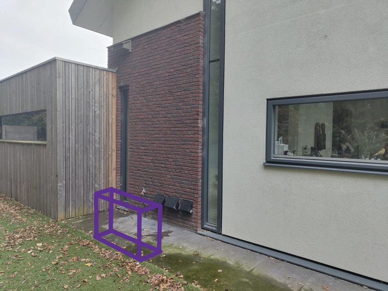

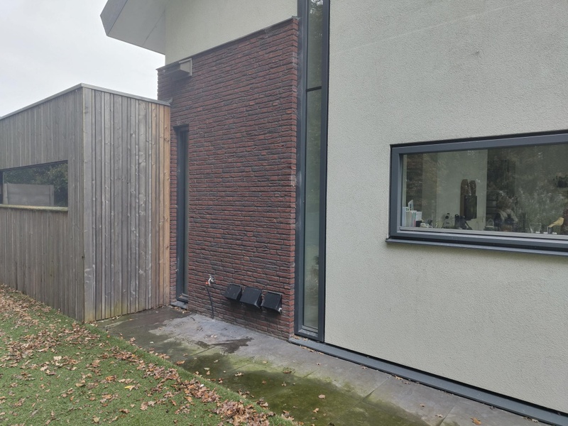

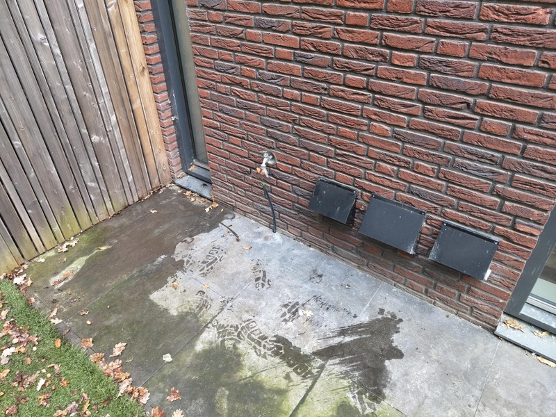

Ander vraagje.
Ik wil de amber 95 combineren met een voorraadvat. Dat van itho 270 liter kost 2100 euro.
Kan ik hier niet net zo goed een Atlantic explorer V4 met spiraal voor gebruiken? Die kosten hetzelfde, maar door de warmtepomp erbovenop zijn ze met subsidie wel 650 euro goedkoper, plus dat ik daarbij in de zomer mijn kelder mooi kan afkoelen met die atlantic...
Hoe gaat dit dan qua aansturing?
De Amber komt hier te staan. 2 keuzen: positie 1 of 2.
Bij positie 2 moet de Amber wat verder van de muur om propaangasveiligheid en bij positie 1 heb ik daar geen last van.
Positie 1 is onze voorkeur, maar dan heb ik geen voordeel van de warme uitblaaslucht van ons huis
Afbeeldingslocatie: https://tweakers.net/i/nua5BdVZXbbcietEemt_IeEL9kI=/800x/filters:strip_icc():strip_exif()/f/image/oVBGpX59Xv3OmqA0PLr36DoS.jpg?f=fotoalbum_large
Afbeeldingslocatie: https://tweakers.net/i/rBOsg_VKZefrBlm1JrNBbsHSwbs=/800x/filters:strip_icc():strip_exif()/f/image/IR02xGYEKOPHYHg1Xxkneu1Y.jpg?f=fotoalbum_large
Afbeeldingslocatie: https://tweakers.net/i/MMo6Ddaf3iVl5efVxhf_8X3uxf0=/800x/filters:strip_icc():strip_exif()/f/image/lbYEcwMnTP8I474w4DGDgTW3.jpg?f=fotoalbum_large
Afbeeldingslocatie: https://tweakers.net/i/Ih6fggRPssjQQzMReIybJm7Q3qs=/800x/filters:strip_icc():strip_exif()/f/image/1ftlMjG5FEvbsLZMZjiXSa4u.jpg?f=fotoalbum_large
[ Voor 68% gewijzigd door wowly op 30-10-2024 16:40 ]

wowly schreef op woensdag 30 oktober 2024 @ 16:11:
Ander vraagje.
Vwb. je vat: Leuke optie. Ik weet dat er Itho vat-fans op dit forum ziten, Itho recirculeert de tankinhoud, wordt uiteindelijk egaler warm met een iets betere benutting van de inhoud van het vat.
maar... dit vat is leuk gevonden! Als mijn kelder hoger had geweest had ik ook zoiets neergezet. Je hebt dan drie keuzes:
1 Je vergeet het warmtepomp-gedeelte van deze boiler, je gebruikt hem puur als vat. Je sluit hem aan volgens de instructiehandleiding van de Itho Amber. De WP kun je in geval van nood gebruiken, je doet alleen dan de stekker erin en zet dan de Amber handmatig op alleen CV (of 's-zomer helemaal uit)
2 Je gebruikt de Amber alleen als ruimte-verwarming. Je hebt iets meer kWh over voor je huis, de installatie wordt simpeler (geen driewegklep). Maar... waar haal je 's-winters de lucht vandaan voor deze boiler, je wilt geen warme lucht in je huis afkoelen, en de minimale luchttemperatuur lijkt 5oC (zie manual)
3 Of een zomer- en winterprogramma, handmatig omschakelen tussen #1 en #2
Vwb de opstelling, beiden lijken voldoende buitenlucht te hebben. Je kent de opmerkingen over de ventilatieopeningen
  • Jan2023
  • Registratie: Februari 2023
  • Laatst online: 14:49
Jan2023
KISS
@wowly
Of die warme uitgeblazen lucht zoveel winst is ? ik vraag het mij af.
Iets anders , als ik de groene aanslag in die hoek naast het huis zie is dat de schaduwkant?
Pak je daar ook de oostenwind in de winter ? , bekijk dan even hoe de wind op je WP komt te staan.
Loodrecht op de FAN is niet geweldig dus wellicht daarom al 90 graden draaien die WP ?
En ja , een aparte warmtepomp boiler is te overwegen met daarbij ook de subsidie is het kostenplaatje al wat gunstiger.
En is leidingwerk vanaf de Amber? , eenvoudiger.

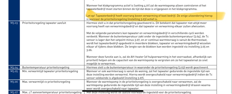

tonwes99 schreef op woensdag 30 oktober 2024 @ 08:42:
Dus handmatig starten via het hoofdmenu en starten via het SG-contact werken alleen als het klok-menu uitstaat? Als dat zo is dan is dit bijzonder onhandig, ik wil met de klok op nachtstroom het vat verwarmen voor de ochtendrituelen. Maar heb je daarbij een bad gevuld of heb je logés dan wil je overdag een extra sww-run starten via het hoofdmenu zonder het klokprogramma uit- en aan te zetten (WAF, wife acceptancy factor). En als je PV-vermogen hebt wil je (alleen dan) overdag een boost geven, ook al is dit een dagstroom-moment, ook zonder dat je eerst per dag te moeten besluiten al dan niet het klokprogramma uit te zetten.

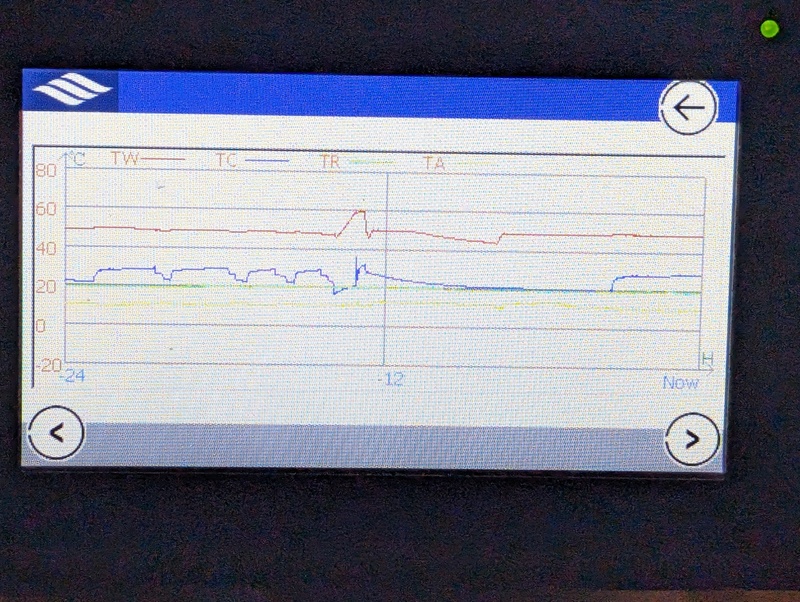

In mijn geval pik ik via een tweede spiraal warm CV-water uit het vat voor enkele radiatoren. Als ik deze CV-pomp laat draaien wil ik zonder vertraging buiten het klok-programma de WP starten met het SG-contact om vooraf te voorkomen dat het vat tever onderuit gaat, niet dus.
(verder is het onduidelijk waarom er een [min T] (4.05) en "∆T" (4.06) apart ingegeven moeten worden. [min T] wordt immers verder nergens gebruikt)
We hebben er al eerder over gediscussiëerd
Maar heb het gevoel dat we langs elkaar praten.
De regeling in de Amber start op een delta-t
Dit is voor verwarmen maar ook voor tapwater zo.
Stel je geen klok in dan start hij altijd op een delta-t, zet je tapwater eerst uit in het hoofdmenu
Dan zal hij starten als je hem aanzet mits de delt-t groter is dan de waarde M3.02 t.o.v M3.01
Er is dus geen magic button start nu tapwater of verwarmen/koelen.
SG relais zetten het vooraf ingesteld setpoint omhoog, hierdoor zal de Amber eigenlijk bijna altijd direct starten met maken tapwater met hoger setpoint. Maar ook direct stoppen als dit relais afvalt. Je kan het dus niet gebruiken hem
Een zetje tegeven en daarna verwachten dat hij stopt op setpoint M3.01
M4.06 wordt wel degelijk gebruikt. Buiten de (aan) kloktijden van de min tapwaterklok
Zet je deze klok uit dan doet het niets.
De min klok gaat boven de gewone klok, vandaar ook niet overlappen. Zag dat in jouw foto’s
En ik vind het niet raar als de klok aan staat de Amber niets doet in de uit tijden, dat zou juist raar zijn als dat wel kan. Wat heeft de klok anders voor nut.
En voor een HVAC systeem integrator en inbedrijfsteller is jouw regeling met de radiatoren op een tapwater vat, een heel vreemde oplossing. Ik wil best wel eens out of the box, maar van deze kan ik niet het nut zien.
Je kan zelf software maken die het een en ander tweaked binnen de grensen van wat de Amber toestaat.
Bijv de delta-t (M3.02) aanpassen, naar 1k zal bijna altijd tapwater starten.
Volgens mij gebruikte jij de control module van leekoow, ik weet niet of je daarmee dat setpoint kan aanpassen.
Maar is het economisch?
Je kan ook de klok uitzetten met een HA automation en M3.02 op zijn maximale waarde.
Als je dan tapwater wilt starten kan je M3.02 weer op 1 zetten. Dan heb je eigenlijk gemaakt wat jij wilt.
Vorige week zei iemand dat de regeling van de Amber simpel was, maar tegendeel is waar.
Ik weet toevallig dat er een goede PID regeling in zit. En als ik naar de grafieken kijk die hier voorbij komen, is die goed afgesteld.

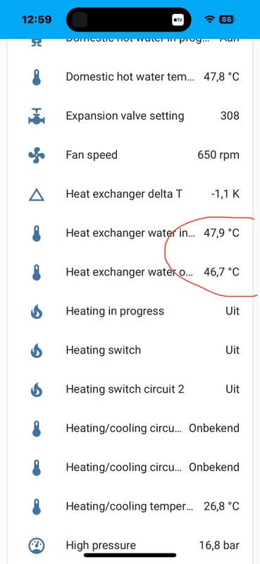

Dat de temperatuur sensoren afwijken is
jammer. En optie voor ijken gaat niet komen.
Je kan ff verschil monitoren en overeenkomstig de stooklijn lager/hoger zetten.
Kan het niet mooier maken, Het is what it is.

Jan2023 schreef op woensdag 30 oktober 2024 @ 20:09:
@wowly
Draai hier ook de Amber uitsluitend voor verwarming.
En zoek nog een leuke optie om in de toekomst als salderen afgeschaft is de overtollige PV opbrengst te benutten.
De stenen muur kijkt naar het noorden, het houtwerk kijkt naar het westen. Achter (ten noorden) van ons perceel is een particulier bos, vandaar al die groene meuk. Onze houten aanbouw zit aan de oostzijde van de Amber straks.
Zat te kijken naar de boilers, maar bepaalde typenummers worden in verband gebracht met de Amber, en andere weer niet? Welke ook vaak flink goedkoper zijn….

@bommer dank voor je uitgebreide input,
Ik kan in het hoofdmenu kiezen voor Auto, Verwarmen, Tapwater of TapwaterPlus. Ik had het gevoel dat ik met de laatste drie keuzen de Auto (en dus ook de klok, thermostaat etc) overrule. Nu dat niet zo is vraag ik me af waar die optie in het hoofdmenu wel voor dient. De handleiding zegt hier niets over.
Prima, dit zou werken! Maar helaas werkt dit niet in combinatie met het klokprogramma, dus ik kan niet normaal op nachtstroom mijn tapwatervat verwarmen, en een zetje geven als ik PV overcapaciteit heb.
M4.06 wordt wel degelijk gebruikt. Buiten de (aan) kloktijden van de min tapwaterklok. Zet je deze klok uit dan doet het niets.
Ik lees in de handleiding dat sww aangaat bij M4.05 -/- M4.06, dus ja, hij wordt gebruikt, maar alleen in combinatie met M4.05. Maw. je kunt 40oC en 10oC invullen, dan start hij bij 30oC en gaat hij naar M3.01, maar vul je 35oC en 5oC in, dan heb je hetzelfde effect.
De min klok gaat boven de gewone klok, vandaar ook niet overlappen. Zag dat in jouw foto’s.
Waarom is dat een probleem? Stel 55oC, ∆T 15oC, dus herstart volgens klokprogramma op 40oC. Dan M4.05/M4.06 op bovengenoemde 30oC, in beide gevallen start de WP en warmt hij tot 55oC.
De Amber moet ook uit zichzelf niets doen, maar het probleem is dat hij niet op een bedieningsvriendelijke manier tussendoor te starten is als bijvoorbeeld net een bad gevuld is, bij aankomst logés, op een voetbalzaterdag...
Ik heb 60m2 vvw met een pomploze verdeler, CV-water van 25-35oC voldoet, geen buffers, pompen of mengverdelers. Ik vertik het om voor een paar (antieke/monumentale) radiatoren, die slechts incidenteel gebruikt worden in slaap/studeerkamers de hele winter door een 2-zone systeem op 55oC te laten draaien. Ik heb voor deze een 3,5kW doorstroomboiler met een pomp en een aan/uit knop op de verdiepingsvloer. Maar ik gebruik natuurlijk liever eerst de warmte uit het vat. Dit gaat prima, mits ik de WP even bijschakel voordat de temperatuur onderuitzakt.
[...]Volgens mij gebruikte jij de control module van leekoow, ik weet niet of je daarmee dat setpoint kan aanpassen.[...] Dan heb je eigenlijk gemaakt wat jij wilt.
Bij mij staat leejoow nog met oude software op de alleen-lezen modus (en ik lees met HA op dit moment alleen nog uit). Maar idd. dit is een optie. Dat Itho uit de doos niet in mijn 2e circuit-wens kan voldoen begrijp ik. Maar om bij zon of bij badvullen de Amber extra te laten draaien, had ik een eenvoudiger oplossing verwacht.
Ik weet toevallig dat er een goede PID regeling in zit. En als ik naar de grafieken kijk die hier voorbij komen, is die goed afgesteld. Dat de temperatuur sensoren afwijken is jammer. En optie voor ijken gaat niet komen.
Je kan ff verschil monitoren en overeenkomstig de stooklijn lager/hoger zetten. Kan het niet mooier maken, Het is what it is.

tonwes99 schreef op woensdag 30 oktober 2024 @ 21:05:
De min klok overruled de gewone klok, probeer maar. Ik snapte eerst niet waarom mijn setpoint niet aangepast werdt.
Koste even om er achter te komen, had het namelijk ook niet verwacht
En de laatste was een opmerking op een opmerking van iemand anders, was misschien niet heel duidelijk van mij.
De HA integratie kan de eerder aangegeven objecten schrijven. Een module voor omzetten van modbus naar modbus Tcp/ip is er al vanaf 23 euro, er schijnen ook wifi modules beschikbaar te zijn.
De integratie is kostenloos
Deze reply-opmerking gaat waarschijnlijk niet over mijn post
Wat je wil is toch gewoon mogelijk? Je zet je minimum tapwater op klok op de overdag tijden met een door jouw gewenst minimum, bijv 45C, dan zal hij bij vullen van bad, vanzelf aangaan, want minimum bereik je al vrij snel.
Je gewone runs voor tapwater zet je dan op de overgebleven vroege ochtend kloktijden zoals je wenst . Op bijv 50C. En je zet hem op de tijden van normale pieken van je pv systeem. Bij zuid pv dus 10-14u
Met SG+ stuur je dan daardwerkelijk t signaal of hij naar 55-60C moet.

@Get!em, idd. na vullen van het bad zal hij ook met de 2 klokprogramma's aangaan. Maar vanuit het hoofdmenu de WP aanzetten voor het boosten van de boiler vóór aankomst logés of terugkomst van een voetbalwedstrijd kan nog steeds niet, hoewel het hoofdmenu die indruk wekt. Gelukkig, met de sww-capaciteit van de Amber trekt hij het na de eerste doucher vanuit minimum watertemperatuur wel recht, 2 man tegelijk trekt hij niet.
@Get!em, als ik het klokprogramma zo zet dat hij op PV-piek aangaat, dan zal hij dat iedere dag doen, ofwel naar 55oC (op dagstroomtarief) ofwel naar 65oC (als er voldoende PV is). Mijn PV-vermogen houdt niet over, en ik kan hem zelfs op eco-stand niet onder de 2kW trekken, dus voor enkele dagen PV vul ik hem iedere dag met dagtarief...
@Carboy54 Ik kan in het hoofdmenu kiezen voor Auto, Verwarmen, Tapwater of TapwaterPlus. Ik had de overtuiging dat ik met de laatste drie keuzen de Auto (en dus ook de settings van klok, thermostaat etc) overrule. Dit blijkt niet zo. Jammer, ik had buiten het klokmenu sww willen aanzetten. Nu dat niet zo is vraag ik me af waar die optie in het hoofdmenu wel voor dient. De diverse handleiding zeggen alleen "instellen stand warmtepomp".

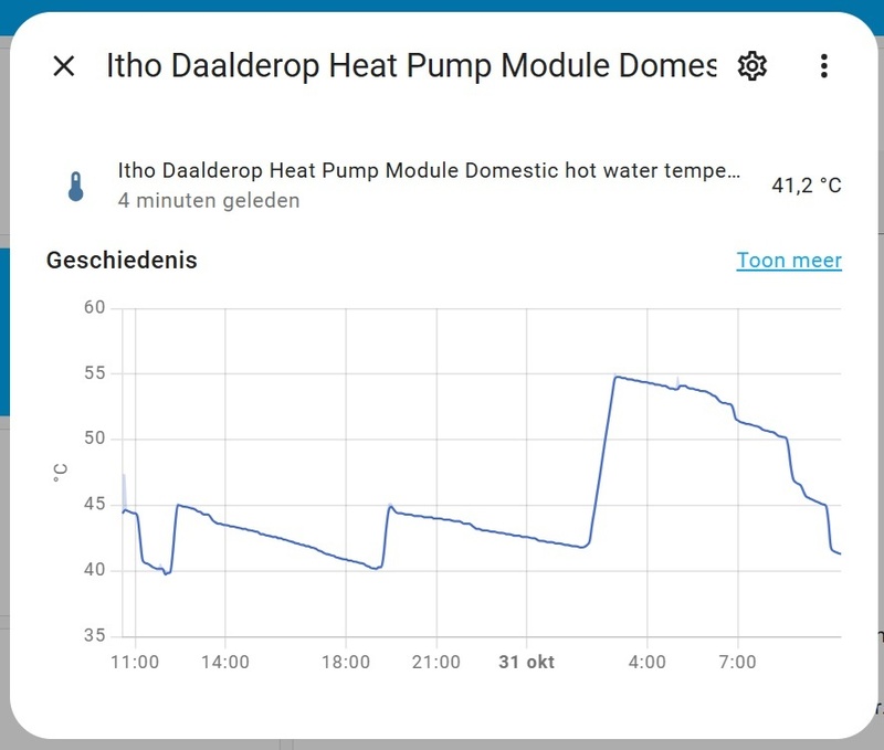

bommer schreef op woensdag 30 oktober 2024 @ 22:32:
De min klok overruled de gewone klok, probeer maar. Ik snapte eerst niet waarom mijn setpoint niet aangepast werdt. Koste even om er achter te komen, had het namelijk ook niet verwacht
Ik zie in de grafiek geen probleem met de overlappende timings. Maar... wellicht als gedurende de nacht het tweede klokprogramma gestart was, was het 1e klokprogramma niet meer gestart.
Afbeeldingslocatie: https://tweakers.net/i/0k8W77dnEHTBEzUV-6atUmBHKqY=/800x/filters:strip_icc():strip_exif()/f/image/RkY7skzGuApo150RmM71zZfB.jpg?f=fotoalbum_large
Maar ook... ik zie nu hoe M4.05 en M4.06 samenwerken, hij start bij minimum -/- dT, maar gaat dan niet bij setpoint M3.01 maar naar M4.05. Deze staat bij mij nu echt te laag, hij blijft pendelen. Mag voor mij op dezelfde waarde als M3.01, met een grotere M4.06.
En ja, het lijkt erop dat ik veel warmte verlies, toch met een 300L vat en 4 man dagelijks douchen slechts 2.7kW. Ik denk dat de sensor op de grens van de gelaagdheid zit en daardoor een grote temperatuurafname lijkt. DIt is wel de reden dat ik het vat vooral in de nacht voor de ochtendouche wil opwarmen.
[ Voor 13% gewijzigd door tonwes99 op 31-10-2024 10:42 ]

Afbeeldingslocatie: https://tweakers.net/i/8dTr8wKfDzkh4XN70V3ofuDB1nA=/800x/filters:strip_icc():strip_exif()/f/image/O0LTU9THkgq1nh6dMjJaXHNp.jpg?f=fotoalbum_large
Even een blonde vraag;
- TW is de temperatuur van het warmwatervat?
- TC is de temperatuur van de CB?
- wat is TR en TA?
... Het zou toch wel verrekte prettig zijn als Itho met een app oid komt waar je alles duidelijk uit kunt lezen.

@Whiskey48 Tr: Temperature Room, Ta: Temperature Ambient. Of te wel ruimte temperatuur en buiten (omgevings) temperatuur.

  • mused
  • Laatst online: 14:42
Het is jammer dat het scherm (en dus de grafieken) zo slecht afleesbaar is.

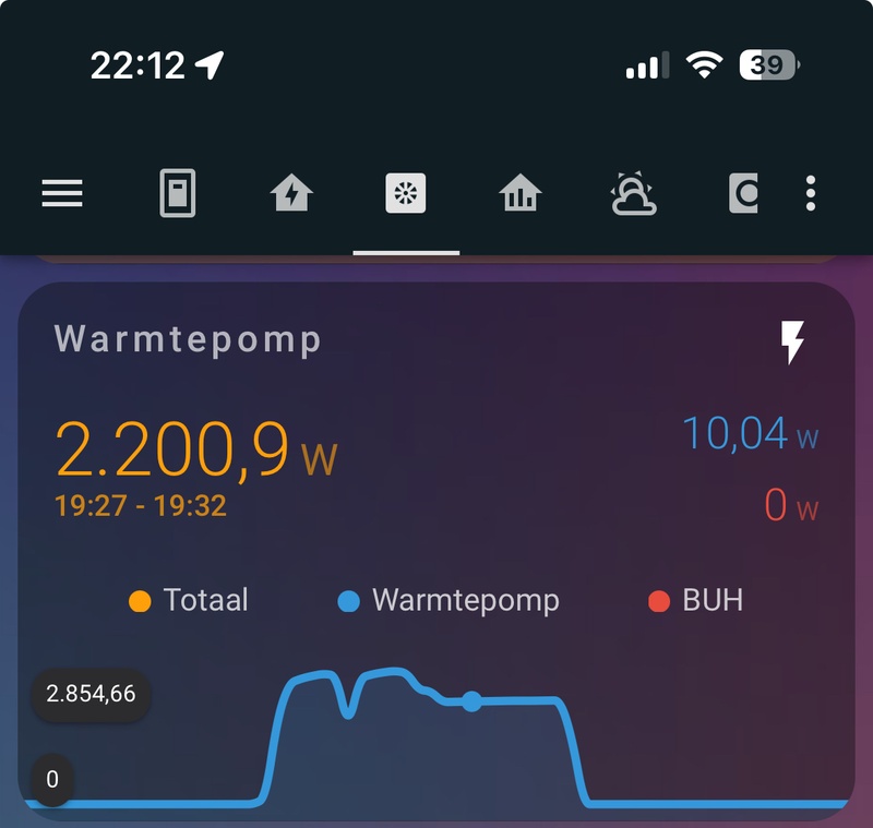

camel1987 schreef op zaterdag 2 november 2024 @ 19:56:
1500 watt ? Dat is nogal wat hier draait hij gemiddeld tussen de 5 en 800 echt hoger komt hij niet. Alleen als de warmtepomp gaat draaien heeft hij een piek rond de 900.
Hier met amber 120 start hij met 70-90Hz en dan gaat hij naar 2200-2800W.
Net een hele run op die snelheid omdat temperatuur buiten naar 3C daalde en de curve dus mee beweegt.
36Hz is hier 700-800W
Maar goed , hier draait hij voorlopig nog met buffer. Aanvoer temperatuur van Amber is daardoor ruim 10C hoger dan de uiteindelijke retour temperatuur van de Vloerverwarming. Buffervat mengt het volledig tot halverwege de delta. Dus amber draait met delta t 5 en vloerverwarming ook. Typische situatie is dus dat Tuo 32C is, buffer (en dus aanvoer vloerverwarming en retour Amber) 27C en retour vloerverwarming 22C. Draait dus elk als aparte circuits met eigen delta T 5C.
Tc setpoint op heat curve is dan 27C, maar dat zegt dus niks over de daadwerkelijke productie temperatuur van de Amber. Die moest zojuist met onderstaande afbeelding naar 36C om setpoint van 29,5C te halen. Dat bij 3C buiten temperatuur. Geen wonder dat hij even hard moest werken.
Afbeeldingslocatie: https://tweakers.net/i/lIBiy0M5ckaifonMnRbGl0qffAo=/800x/filters:strip_icc():strip_exif()/f/image/yJhAJbhkFRaaDUekELQiyEGW.jpg?f=fotoalbum_large
[ Voor 31% gewijzigd door Get!em op 02-11-2024 22:28 ]

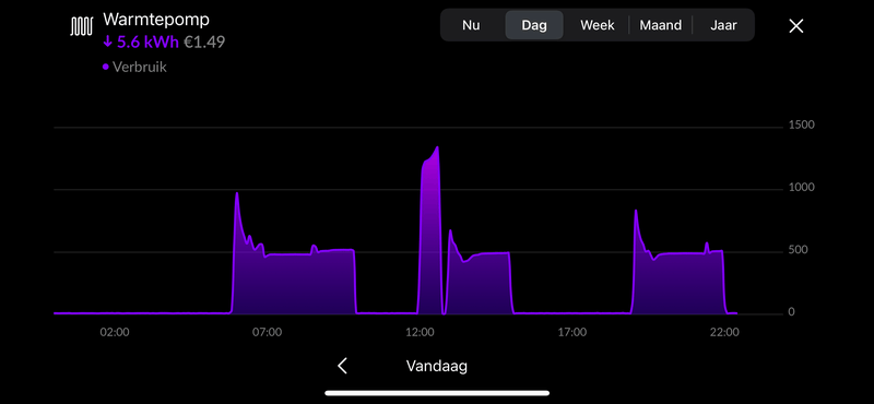

  • Bavo4
  • Registratie: Januari 2024
  • Laatst online: 09-11 12:36
Afbeeldingslocatie: https://tweakers.net/i/-24VhuyzOiit_2ZxdwPkkzJKwIo=/800x/filters:strip_exif()/f/image/i2S0uTNF9JBVoauA7TONLFOx.png?f=fotoalbum_large
Mijn 65 komt enkel boven de 1000w uit als ie tapwater stookt. De rest van de tijd tokkelt hij rond de 500w na de opstart piek.
Nachtverlaging van 22:00 tot 06:00 uur
[ Voor 4% gewijzigd door Bavo4 op 02-11-2024 22:37 ]

  • MotorBeast
  • Registratie: Maart 2017
  • Laatst online: 02-08 21:22
MotorBeast
timpel_800 schreef op zondag 3 november 2024 @ 07:08:
Zover ik weet kan de amber gewoon genoeg warm water maken terwijl je staat te douchen. Is eerder over geschreven misschien ff zoekfunctie op douchen dan kom je de posts wel tegen @camel1987
Dat wil ik juist niet hebben. Ik neem een 300 liter boiler zodat hij niet in de avond hoeft bij te verwarmen als hier wordt gebadderd of wordt gedoucht. 2 voordelen. Overdag opwarmen heb je een veel hogere Cop in de winter en straks als salderen eraf is stook ik op zonnepanelen stroom.

  • Stoker
  • Laatst online: 19:14
Stoker
Warmtepomponline
evertmulder schreef op zondag 3 november 2024 @ 11:49:
Even een vraag, waar kan "bijverwarming" en "primo" vinden. Ik kan het niet in de handleiding Amber vinden
Sorry. Primo moet prio zijn.
M10.04 en M10.06 :>

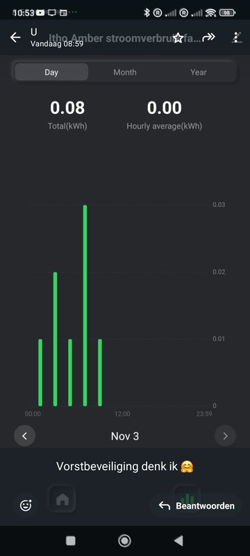

Vannacht heeft de vorstbeveiliging na de eprom update van Q2 blijkbaar zijn werk gedaan. Onze thermostaat stond laag ivm onze afwezigheid.
Afbeeldingslocatie: https://tweakers.net/i/xbViEbgabxTipaXk-SjWAp77d8s=/x800/filters:strip_icc():strip_exif()/f/image/DQB7zJF7taK2fG1YYDJG4rpZ.jpg?f=fotoalbum_large

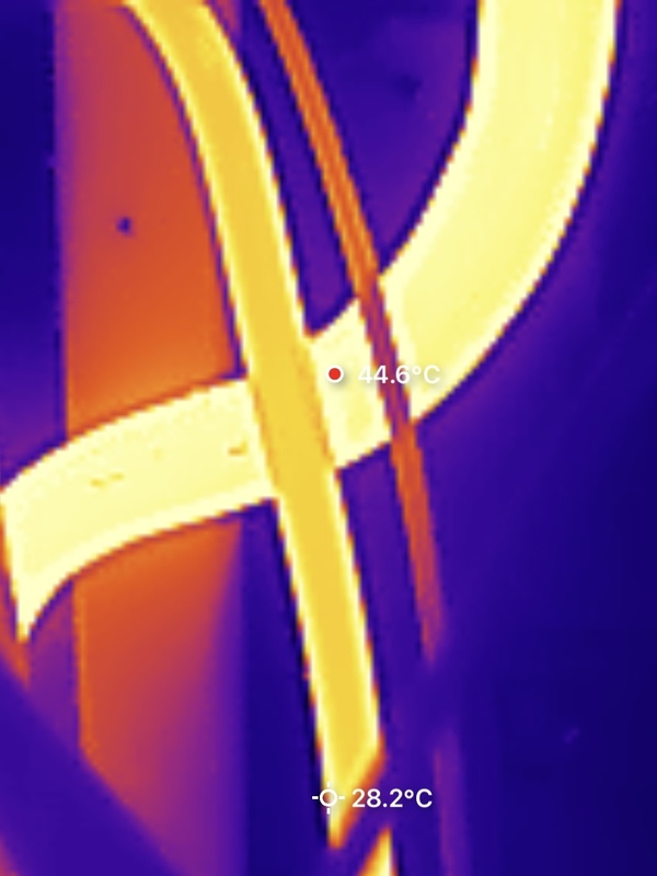

  • isalenedean
  • Registratie: November 2022
  • Laatst online: 15-02 16:16
@Carboy54 @Stoker komt er nog een optie om de TUI rn TUO sensoren te ijken/ corrigeren?
Deze wijken bij mij veel af wat al eerder in het forum genoemd is door mij.
TUO geeft aan 46,7°C
Warmtebeeldcamera 48,2°C op de aanvoerleiding.
TUI geeft aan 47,9°C
Warmtebeeldcamera 44,6°C
Delta T AMBER geeft aan -1,1K dus een negatieve waarde!!
Terwijl werkelijk een positieve delta T is van 3,6K.

  • Stoker
Stoker
Warmtepomponline
isalenedean schreef op zondag 3 november 2024 @ 13:55:
Als je nou de zijkant loshaalt en je haalt je tui van de buis. Zakt dan ok doe tui waarde, of juist dan de tuo?
Warmtepomponline.com & Fancoilonline.com Amber 65, F-gassen II

  • isalenedean
Stoker schreef op zondag 3 november 2024 @ 16:14:
Als je nou de zijkant loshaalt en je haalt je tui van de buis. Zakt dan ok doe tui waarde, of juist dande tuo?
Dat zal ik vd week eens proberen. Het rare is dat bij een sww run hij negatief eindigt maar tijdens een normale verwarmings run hij net niet negatief wordt
10x325wp zuid 33°, 9x415wp zuid 10°, easee lader met equalizer, Amber 95 all electric met Itho vooraadvat I-wpv 3G-270L, huis bj 1973 volledig nageisoleerd 48m2 vvw, EV Mercedes EQE 350.
