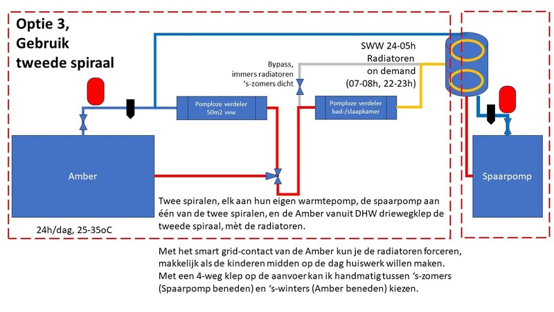

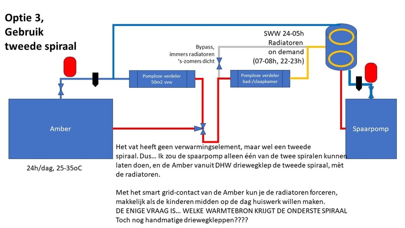

@bommer ,@Stoker , @Technician- Eerder heb ik hier de vraag gesteld of een Amber 65 op een enkele fancoil kan draaien. Dit zou niet lukken omdat de fancoil de flow te veel zou beperken. Amber vereist een minimale flow van 1200 l per uur. Inmiddels heb ik meer info over de fancoil en uit onderstaand maak ik op dat een flow van 1940 liter per uur door een enkele fancoil kan. Ook het koelvermogen van de fancoil lijkt mij ruim voldoende met 6,66 kW. Ik zou dan prima de vvw kunnen afsluiten zonder pendel of flow problemen te krijgen als ik condenserend wil koelen toch? Of zie ik toch nog iets over het hoofd?
Afbeeldingslocatie: https://tweakers.net/i/GIUh0L4sEjSvGBmmIHUOkhW4qy4=/800x/filters:strip_exif()/f/image/piPa8VZBFgPIeKAGmmaN42TS.png?f=fotoalbum_large

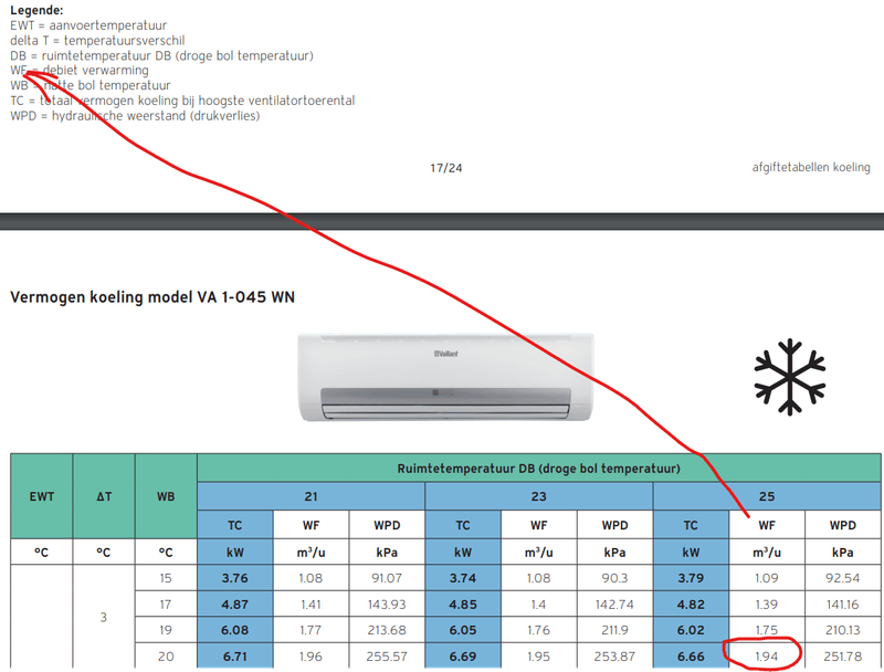

dunklefaser schreef op vrijdag 12 juli 2024 @ 21:05:
@gebruiker001 Jouw berekening van flow etc. klopt voor geen meter³, je lijkt water met lucht te vergelijken.
In dit document staat bij maximaal ventilatortoerental 862 liter per uur. Dat is dan lucht lijkt mij. En in hetzelfde document staat debiet van 2000 liter per uur wat mij dan water lijkt. Ook omdat in de kolom ernaast dan hydraulisch drukverlies staat.
Afbeeldingslocatie: https://tweakers.net/i/cS-h7dFiG9ROpLBYFuAczG-8ee0=/800x/filters:strip_icc():strip_exif()/f/image/jyxfZyW2g7TmVpJhsu6wzdqL.jpg?f=fotoalbum_large

gebruiker001 schreef op vrijdag 12 juli 2024 @ 21:19:
https://www.vaillant.be/a...n-tabellen-00-1813800.pdf
Je bent hier nou al heel lang mee bezig en lijkt te wachten op een antwoord dat dit kan.
Waarom doe je het niet gewoon? Je lijkt zelf vrij zeker dat het kan. En dan weten wij het ook.
Goed dat je de betreffende passage meestuurt.
Maar ik lees hier bij het getal 862 als eenheid m³/h (lucht)
en niet l/h (water).

dunklefaser schreef op zaterdag 13 juli 2024 @ 11:26:
Deze had ik al eerder gestuurd maar dit moet dan toch water zijn. Komt uit zelfde document.

@gebruiker001 Daar heb je een punt! Ik heb de punt bij 1.94 m³/h over het hoofd gezien.
Dus idd 1940 l/h water door een enkele fancoil lijkt mogelijk.

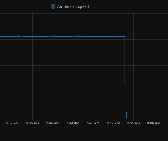

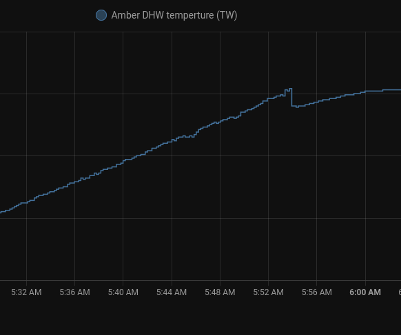

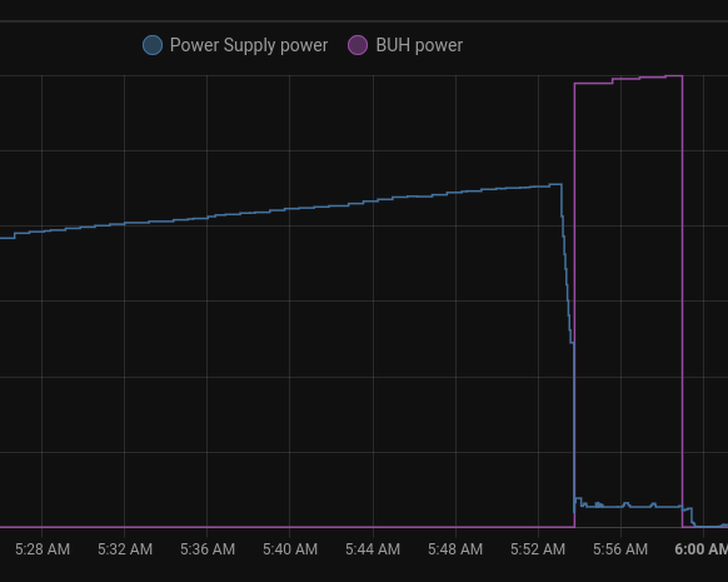

Vanmorgen weer een legionella run gehad nadat afgelopen week de software opnieuw erin
geschoten is.
Het verschijnstel is hetzelfde, zie eerste grafiek.
Om 5 uur start de run om op 5;53:10 naar beneden te duiken. Om 5:53:46 schakelt de BUH bij waarna de WP helemaal terugvalt op een niveau van 200W. Om 5:59.01 schakelt de BUH weer uit.
Afbeeldingslocatie: https://tweakers.net/i/uSK91a4kKeBMaUhmdQ0njpCfbis=/full-fit-in/4000x4000/filters:no_upscale():fill(white):strip_exif()/f/image/YVNqwIxpnqu09j9uMWjYCmxT.png?f=user_large
Onderstaand het toerental van de WP.
Toerental is continue 700RPM tot 5:54:18 valt hij terug naar 240 en vlak daarna naar 42 om vervolgens om 5:54:41 naar 0 te gaan.
Afbeeldingslocatie: https://tweakers.net/i/HY5SJMh8FcVarsoFeMtzNVpPpTY=/full-fit-in/4000x4000/filters:no_upscale():fill(white):strip_exif()/f/image/ovlO0Gtj8x503gsPOK5OrgKh.png?f=user_large
Hieronder het verloop van de TW
Om 5:53:23 wordt 60.3 aangetikt om vervolgens om 5:53:46 een duik te maken naar 59. Dat lijkt het punt te zijn dat de BUH bijschakelt. Op moment dat de BUH uitschakelt dan is TW 60 graden.
Afbeeldingslocatie: https://tweakers.net/i/JisGXXhJ5grpGyuG9BSikCOTIdc=/full-fit-in/4000x4000/filters:no_upscale():fill(white):strip_exif()/f/image/HmH0QKQUPVmS8Mc9dAZgHskx.png?f=user_large
Het vreemd (althans dat vind ik) dat de WP de 60.3 aantikt om 53:23. De temperatuur een duik maakt en dan de BUH aanspringt.
Polling interface is 10sec. Dus vanuit de grafiek niet geheel duidelijk wat oorzaak en gevolg is.

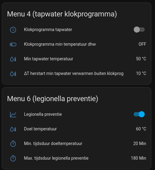

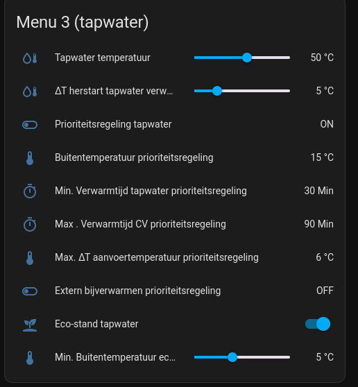

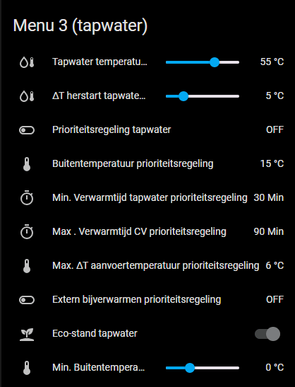

Tot slot de instellingen:
Afbeeldingslocatie: https://tweakers.net/i/taBXLEeeFqLOn5hBDxJtNLGpW_4=/full-fit-in/4000x4000/filters:no_upscale():fill(white):strip_exif()/f/image/Zvw4FtM0J1lyzX6YjtcfNvco.png?f=user_large
Afbeeldingslocatie: https://tweakers.net/i/VTyltftZQO7ZQwmwpz4Q3G-9NjY=/full-fit-in/4000x4000/filters:no_upscale():fill(white):strip_exif()/f/image/3LYwhiKuNiKkhf5fZVfIyThX.png?f=user_large
  • bommer
  • Laatst online: 23:13
bommer
brigges schreef op zaterdag 13 juli 2024 @ 18:42:
geschoten is.
Hi,
Ik ben even benieuwd naar de volgende instelling, extern bijverwarmen proioriteitsregeling.
Afbeeldingslocatie: https://tweakers.net/i/BLYB_35d2YsdsPtqpgIPVmnd8Og=/full-fit-in/4000x4000/filters:no_upscale():fill(white):strip_exif()/f/image/iXo4sg5G5AB3l7OMoJCkVM6Q.png?f=user_large
Edit: zie nu dat die uit staat
Zou je eens een normale run willen doen op 55 graden, kijken of het dan ook is.
Twijfel toch nog aan de sensor in het vat, of deze wel goed contact maakt.

@brigges
Zelf ben ik in het bezit van een HP-S55 warmtepomp met een 200ltr WPV icm I-WPV module.
Ook ik heb een tijdje zoiets als dit aan de hand gehad.
Wat mij tijdens het verwarmen van het tapwater opviel is dat de temperatuur van TW pas gaat reageren als TUO rond de waarde van TW komt.
Omdat bij mij de waarde pas na + een uur veranderde schakelde de BUH in omdat de graadminuten dan worden overschreden. De machine wilt binnen de ingestelde tijd in het menu 1 graad verandering zien.
Zie hiervoor: Tijdsinterval controle stijging watertemperatuur (instellen) (bij mij 10.06) in het menu bijverwarming.
De maximale tijd van mijn unit is een uur.
Doordat mijn TW sensor te hoog in het vat zat (tegen het einde van de buis) veranderde de waarde hiervan te langzaam.
Heb nu de sensor van TW 15 cm omlaag gehaald en totaal geen BUH inschakeling meer behalve bij de legionellarun als de TUO 58gr aantikt (beveiliging S07)
Deze waarden zullen voor de amber vast ietwat anders zijn maar ik wilde je deze ervaring delen als mogelijke oplossing.
Ik hoop dat je er wat mee kunt. Succes!!

  • brigges
  • Laatst online: 16-11 22:39
Tdikoos schreef op zaterdag 13 juli 2024 @ 21:58:
@brigges
Dat zou zo maar eens kunnen. Het is mogelijk begonne (weet het niet 100% zeker) nadat de sensor hoger geplaatst is. Ik ga hem iets laten zakken!
Kijken of dat het BUH bijschakelen verhelpt. Thanks voor de tip.

bommer schreef op zaterdag 13 juli 2024 @ 19:00:
ik heb daar ook last van gehad, met het zelfde effect.
Een normale run gaat goed. Daar schakelt hij niet bij.
Wat Tdikoos ook aangeeft, mogelijk is het de sensor. Dus ik laat hem iets zakken.
  • leejoow
leejoow
Dat ben ik!
Goed nieuws!
Ik heb een eerste versie van de software van de Control Module uitgebracht waarmee ook geschreven kan worden naar de Amber.
Zie voor de details: leejoow in "Uitlezen Itho Daalderop HP-S en Amber warmtepomp"
Ontwikkelaar van de OpenQuatt hardware en Itho Daalderop warmtepomp control module
  • bommer
bommer

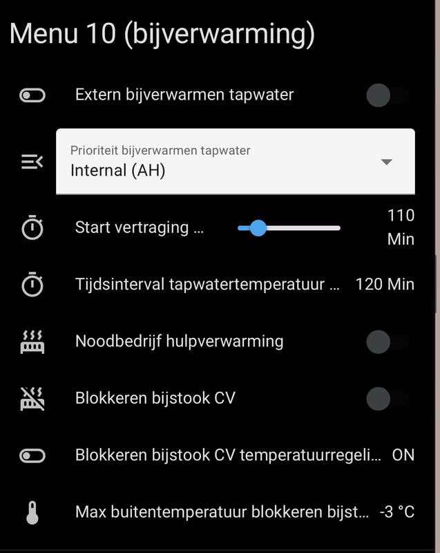

@brigges deze setting staat bij ons (Amber) ook in menu 10.
Tijdsinterval tapwater
Afbeeldingslocatie: https://tweakers.net/i/0dLMptaSKvXmbb7b86prPFshnS0=/x800/filters:strip_icc():strip_exif()/f/image/1DwdcBxBhQoyyGy4x9MnPL6l.jpg?f=fotoalbum_large

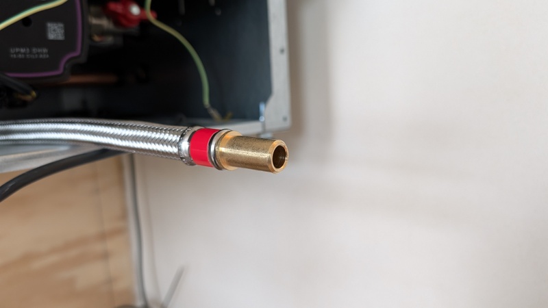

Ben bezig de I-WPV aan te sluiten, waarbij ik op twee vragen stoot:
- Hoe ga je over van de SWW RVS flexleidingen naar koper? Ik had verwacht dat er een wartel op zou zitten zodat ik met een puntstuk en een pakking het zou aan kunnen sluiten, maar er zit alleen een stukje recht koper aan. Kan ik dit gewoon als 15mm buis behandelen en iets op persen?
Foto ter verduidelijking van hoe het eruit ziet:Afbeeldingslocatie: https://tweakers.net/i/3KPl3ErtLBh-EIYF4YOEzdMMr60=/800x/filters:strip_icc():strip_exif()/f/image/jiA3Llrd19Jo7wDAl71dp9U7.jpg?f=fotoalbum_large
De tweede vraag heb ik al eerder gepost en gaat over het aansluiten van de 22mm leidingen van de I-WPV.
aaahaaap schreef op donderdag 9 mei 2024 @ 20:07:
- Bij de I-WPV zitten 4 steunhulzen en in de handleiding staat dit
Ik dacht dat steunhulzen alleen nodig waren bij Wico/flexibel koper en de buizen die uit de I-WPV komen lijken me normaal 22mm koper? Iemand enig idee hoe dit zit?
Hierop had @Stoker al gereageerd
Stoker schreef op vrijdag 10 mei 2024 @ 09:50:
Steunhulzen passen IN de leiding, meer als je van plan bent hem ontiegelijk hard aan te draaien… ja je kan ze gebruiken, ikzelf gebruik ze niet.
Ik had dezelfde vraag toen ook al aan @Carboy54 en Itho gesteld en die hadden beide weer andere antwoorden.
@Carboy54 gaf aan dat de steunhulzen altijd geplaatst moeten worden ter versterking ivm de dikte van de toegepaste leidingen.
Itho leek geen idee te hebben, enige punt dat ze konden bedenken was bewuste flow beperking, maar klonk niet heel overtuigend.
Wilde dus toch nog even de checkvraag doen of het veilig is om op deze leidingen iets te persen (met een perstang dus, geen knelkoppeling) zonder de steunhulzen.

aaahaaap schreef op zondag 14 juli 2024 @ 11:21:
Ik heb de WWV koppelingen voorzien van knelkoppelingen en zonder steunhuls. Dit om in de toekomst de leidingen te kunnen loskoppelen. Rest van de leidingen zijn wel geperst.
Foto ter verduidelijking van hoe het eruit ziet:[Afbeelding]
1e vraag: gewoon een knelkoppeling gebruiken (aandraaien dus).
2e vraag: ik gebruik ze nooit en heb nooit lekkages. Ze versterken het geheel iets, maar als je het met je volle verstand aandraait, dus niet met geweld .. een ezel, dan komt het goed. Je kan ze natuurlijk wel toepassen, ze zijn er immers bijgeleverd.

Stoker schreef op zondag 14 juli 2024 @ 21:46:
OK, duidelijk :)
Denk je dat persen (in mijn geval met Viega profipress) bij beide ook mogelijk is of gaat dat niet goed?
brigges schreef op zondag 14 juli 2024 @ 14:32:
Dat is inderdaad ook nog een optie, knel naar pers op de leidingen van I-WPV. Misschien wel de veiligste keuze.

aaahaaap schreef op zondag 14 juli 2024 @ 23:41:
OK, duidelijk :)
Ik zou hier een gewone knelkoppeling gebruiken en daar weer je perskoppelingen op aan laten sluiten.

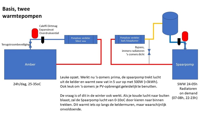

Tja... twee kleppen wordt toch wat risicovol. Ik zou de tweede klep handmatig kunnen doen (winterstand).
Mijn uitdaging is dat ik een tweede temperatuurzone wilde voor incidenteel gebruik. Dus de badkamer tussen 7-8h, en de slaapkamer, maar alleen als één van de kids in zijn kamer wilder studeren. De Itho-oplossing met tweede zone en mengverdeler is een beetje zonde, en elektrische bijverwarming in de slaapkamers hebben we, maar is ook niet zo charmant.
Ik heb nu twee warmtepompen, één Amber voor de vvw, en een spaarpomp voor sww en radiatoren. Werkt 's-zomers goed, maar ik vrees voor de winter. Beide WP's op het sww-systeem geeft ook een backup voor sww en voor (een beetje) warmte.
Mooi vat "gescoord", een NIBE met dubbele spiraal, maar helaas geen verwarmingselement (dat had ik achteraf echt moeten doen, het had in deze systeemopzet toch mooi 3,5kW extra warmte gegeven in extreem koude dagen.
Ik heb nu een aantal opties. De laatste, recht-toe recht-aan met kleppen voorkomt de issues die @bommer noemt. Ik heb alleen nog de vraag... welke van de twee warmtepompen geef ik de bovenste spiraal... Immers, je wilt eigenlijk de warmte onderin inbrengen.
Afbeeldingslocatie: https://tweakers.net/i/ohRFZALGLYgCpAA30L3P7kyf5m8=/800x/filters:strip_icc():strip_exif()/f/image/gWs3xJIL2dLygipScUZBiz1l.jpg?f=fotoalbum_largeAfbeeldingslocatie: https://tweakers.net/i/dgx1dP58SrNJvMJWqX_iAb_QOHM=/800x/filters:strip_icc():strip_exif()/f/image/AKVipVLInYy2eiyzcooeWPqy.jpg?f=fotoalbum_largeAfbeeldingslocatie: https://tweakers.net/i/f9uzB2VpWSuqY3KEf6hpTN_hb6Y=/800x/filters:strip_icc():strip_exif()/f/image/FsphKxrsHVe3AWbq59jGVPQ5.jpg?f=fotoalbum_largeAfbeeldingslocatie: https://tweakers.net/i/uZT_jpWz2JvqDVa5dCnM2AlsU9c=/800x/filters:strip_icc():strip_exif()/f/image/p67Z9emh2W4ZmRLdiilBqxnM.jpg?f=fotoalbum_large
[ Voor 3% gewijzigd door tonwes99 op 16-07-2024 21:14 ]
  • tonwes99
  • Registratie: Januari 2016
  • Laatst online: 22:24
tonwes99
Ik denk dat ik het weet... Het wordt optie 3. Twee volledig onafhankelijke hydraulische circuits. Wel extra dirtmags en expansievaten, maar geen extra elektrisch bediende kleppen nodig.
Maar... dan toch wel zoiets op twee aanvoeren of retouren van de twee spiralen, zodat ik 's-zomers de Spaarpomp op de onderste spiraal kan zetten, en 's-winters de Amber (klep nog niet ingetekend).
https://hpcontrol.nl/zawo...4-drogowy-1-cal-dn25.html
Afbeeldingslocatie: https://tweakers.net/i/jJzc3S2uhuFY10N9GfK1Ct1pdrk=/800x/filters:strip_icc():strip_exif()/f/image/IWX22ZT43LElwQCSG95iNXLM.jpg?f=fotoalbum_large
[ Voor 12% gewijzigd door tonwes99 op 17-07-2024 07:04 ]

tonwes99 schreef op dinsdag 16 juli 2024 @ 22:10:
Mijn eerste vraag is wat verbruikt de spaapomp om het vat te vullen.
Ik denk dat je het veelste ingewikkeld maakt voor het rendement wat je er uit haalt, zoiezo
Is het een slecht idee om het het cv circuit sww te verwarmen. Hoe ga je legionella run doen?
En ten tweede denk ik dat die spaarpomp in de kelder op den duur lucht kortsluiting krijgt en steeds minder effiecient wordt.
[ Voor 15% gewijzigd door bommer op 17-07-2024 07:53 ]
Solar Edge 9800WP O/W - Itho Amber 95 | Systeem integrator meet en regeltechniek & KNX | projecterings deskundige CCTV & Inbraaksignalering systemen | Meet- en regeltechniek in de klimaatbeheersing (MRK-A)
  • bommer
bommer
Een drie weg klep zoals getekend in al jouw plaatjes, schakelt tussen de beide opties.
Dat is volgens mij niet zoals je het wilt.
En de Amber kan die ook alleen maar schakelen tussen CV en SWW/DHW.

bommer schreef op woensdag 17 juli 2024 @ 07:46:
Voorheen 1m3 aan gas (eur1,28), nu over de afgelopen week gemiddeld 2,7kWh (@eur0,25 nachtstroomtarief, dus eur0,675, Besparing per jaar eur220. De COP zou dan ruwweg 1*10/2,7=3,7 zijn.
Maar… idd. dit is in de zomer, waarbij warme omgevingslucht voldoende aanwezig is, ofwel vanuit de kelder naar buiten, of juist vanuit buiten naar de kelder. Leuk voor 2026/post salderen, dan gebruik je overdag gelijkmatig je eigen stroom, ook zonder batterij. In de winter werkt dit niet, je zuigt direct of indirect koude lucht je huis in.
Dus... voor de winter heb ik idd. de Amber nodig. Het VVW/DHW-circuit in het schetsje is aan de Amber-zijde traditionele opzet volgens het boekje, met de driewegklep. Enige extraatje is de “omweg” die het 55oC-water op de heenweg of de terugweg (soms) maakt via de radiatoren.
Vwb. Legionella, de watertemperatuur van de Spaarpomp kun je instellen tussen de 55-65oC, maar idd. nog niet gemeten wat de vat-temperatuur is zodra de retourtemperatuur 65oC wordt. Ik probeer de Spaarpomp nog te schakelen vanuit een sensor in het DHW-vat, dan kun je met een Toon-thermostaat gewoon de week instellen.

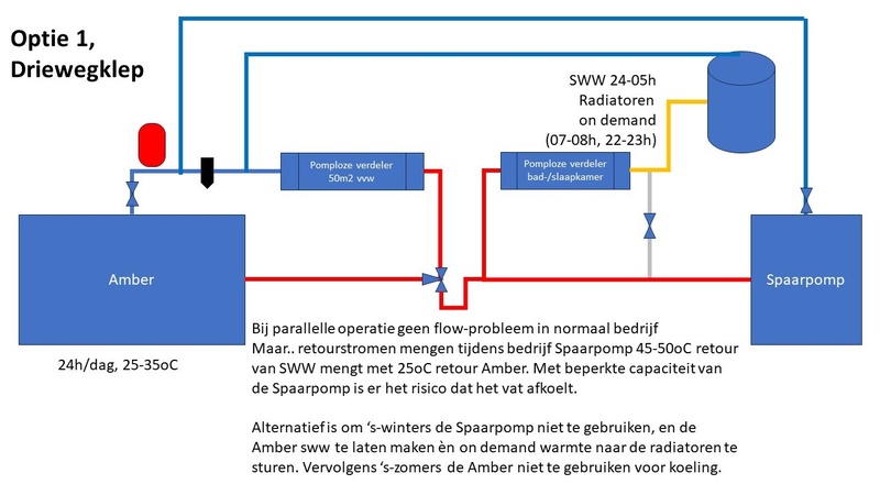

Uit je DM begrijp ik dat de spaarpomp de kop niet gekost heeft en ben het met je eens dat is voor in de zomer een mooie oplossing voor verbruik PV.
En natuurlijk veel beter dan wat de vattenfall nu zegt door een boiler (COP1) te plaatsen, om zo je PV te gebruiken en dan van de winter zeker er duur aan. Geen gesaldeerde Kwh beschikbaar en je boiler warm maken met dure ingekochte stroom. Trekken ze je ff lekker leeg. En slecht voor de netcongestie ook trouwens. Wat een slecht bedacht plan weer.
Ik zou wel de spaarpomp op een apart spiraal zetten. En het verwarmen CV aan de Amber overlaten. En 2e spiraal boiler op de Amber.
Evt een en ander schakelen met de HA integratie.

bommer schreef op woensdag 17 juli 2024 @ 17:17:
@bommer Dank voor je feedback. De Amber-kant wordt een klassieke splitsing volgens het boekje op een eigen spiraal waar niets verder aan komt. Fijn als er over 10 jaar een storing is, dan weet ik nog hoe het bedacht is 😉
Een tweede temperatuurzone voor de incidenteel gebruikte radiatoren in slaapkamers en badkamer blijft zonde. Dit betekent immers dat de Amber de hele winter water van 50oC naar een mengverdeler tbv VVW stuurt. Continu een slechtere COP draaien voor die paar momenten dat de radiator opengaat voelt niet goed. Ik ga toch deze winter experimenteren met deze ad-hoc radiatoren op de 2e spiraal vanuit het DHW-vat (‘swinters de Spaarpomp uit, de CV-pomp aan). Dus voor de winter de pomp uit de CV-ketel slopen, keerklep erbij en aan een tijdschakelaar monteren. Ik meldt me in de winter!

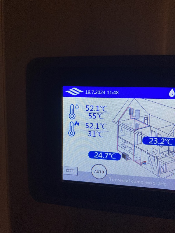

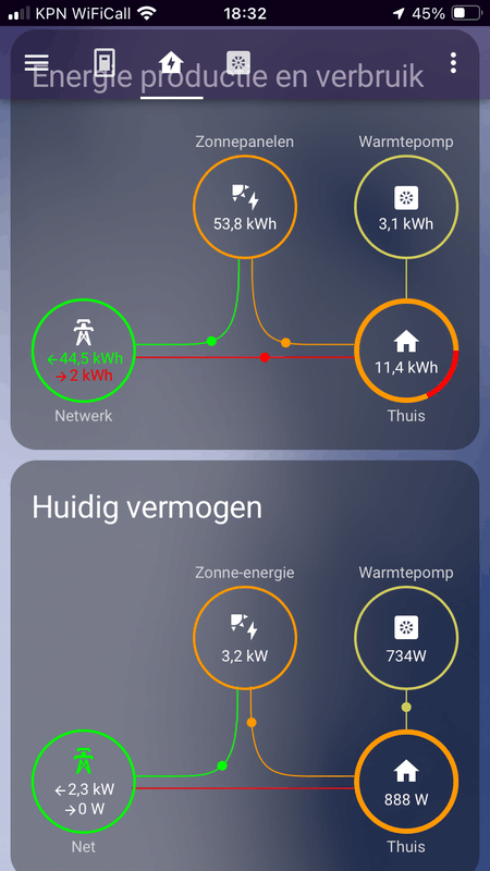

Zo, bij thuiskomst de koeling maar weer eens aangezet Afbeeldingslocatie: https://tweakers.net/i/zVg2fkFFj6FXVMGmxAtgn6QCSJA=/x800/filters:strip_exif()/f/image/TGD91aeFVMi0EU8c5VRTzi2g.png?f=fotoalbum_large

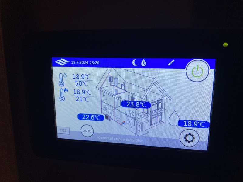

En poef, binnenunit weer in storing. Mogelijk moet weer de hele binnenunit vervangen worden.
Afbeeldingslocatie: https://tweakers.net/i/WGaAkjSOYw6jGoFmwiBBWR9JEQU=/x800/filters:strip_icc():strip_exif()/f/image/fKCMpf5EyjrOZDVsZDn9KLtV.jpg?f=fotoalbum_large

Get!em schreef op donderdag 18 juli 2024 @ 18:48:
Zo, bij thuiskomst de koeling maar weer eens aangezet [Afbeelding]
Je overzichtje met huidig vermogen, kun je die makkelijk uit HA krijgen of is dat zelf geschreven? Interessant overzichtje naast de dagstand namelijk! :*)
  • Impossibl3
  • Laatst online: 23:28
Woutertt schreef op vrijdag 19 juli 2024 @ 13:53:
Via hacs deze inladen. https://github.com/flixlix/power-flow-card-plus
PV 5.590 Wp Enphase, 2.700 Wp Growatt - Easee laadpaal - Itho Amber 95 WP
  • Get!em
Get!em
Oh die ja!
Als je je zonnepaneel omvormer en actuele import/export hebt als entity van bij p1 meter dan is het in drie klikken met de Power Flow plus card.

Get!em schreef op vrijdag 19 juli 2024 @ 12:51:
Geeft hij ook een melding aan, of bedoel je dezelfde waardes van tapwater en cv water?
Ik heb een keer eerder een vage storing gehad, die hebben we toen opgelost door nieuwe datakabels te trekken.. niet geschoten is altijd mis.
Warmtepomponline.com & Fancoilonline.com Amber 65, F-gassen II
  • Get!em
Get!em
Oh die ja!
Stoker schreef op vrijdag 19 juli 2024 @ 22:49:
Gaat om de fout met de Tc en Tw waarde.
Bij koelen: Tc klopt en is rond 20c en Amber gaat koelen op setpoints
Zodra de koel switch omgezet word en hij weer op verwarmen gaat:
Tc geeft de waarde van Tw aan en gaat dus nooit weer aan op verwarmingsbedrijf tenzij je setpoint hoger zet dan Tw van dat moment.

Klopt. Monteur aan huis had dit nu al de 5e binnenunit. Itho heeft nog geen oplossing en wil de binnenunit graag terug, ter test.

Kreeg toch even kriebels om er weer mee te prutsen of ik die Tc weer goed kreeg.
Een van de schakels was vandaag de instelling onder gebruikersbeheer door de monteur:
(Tapwater+cv)/koelen.
Die weer terug gezet.
Direct erna was het goed nu.
De setting nog even omgezet, koelen en verwarmen relais nog 2x omgezet, en nu blijft t goed. Heel gek.

Get!em schreef op vrijdag 19 juli 2024 @ 23:28:
Ik zou even de handleiding checken, wat het verschil is de verschillende keuzes.
Achterhaald, klopt niet, Tc is toch Tw, iets te snel er overheen gekeken dat Tw daadwerkelijk 18 is ivm douchen.
  • Get!em
Get!em
Oh die ja!
bommer schreef op vrijdag 19 juli 2024 @ 23:34:
Misschien is her te verklaren
Thanks, maar zag even over het hoofd dat Tw ook 18 is, door douchen, dus toch niet goed.

brigges schreef op zaterdag 13 juli 2024 @ 22:24:
Heb de sensor 15cm laten zakken en de BUH schakelt niet meer bij. Verder zie ik dat de duur legionella run van een uur teruggegaan is naar een half uur.
Ik ben gematigd positief dat probleem hiermee is opgelost.
