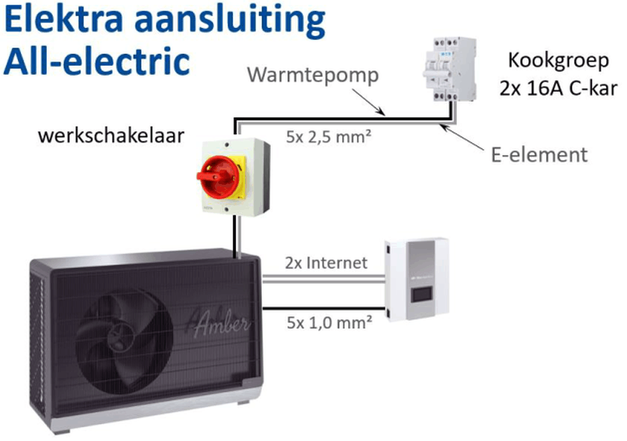

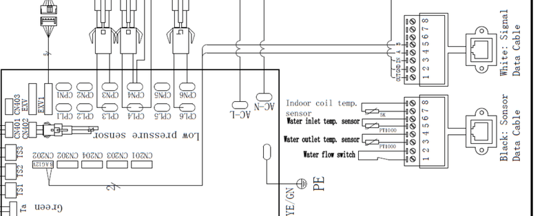

Even een andere vraag aan een ieder.
Er gaan 2x UTP naar de buitenunit. Waarom 2?
Ik zou denken als er IP over gaat dat 1 voldoende is. En als IP is .... wat zijn dan de IP adressen?
Of zijn het UTP kabels waar een non-IP modbus signaal over loopt?
Over 1 kabel gaan een aantal (temperatuur) sensoren (1 per ader paar)
En de andere kabel is modbus intern tussen binnen en buiten unit.
Ik kan opzoeken voor je als je precies wilt weten welke sensoren.

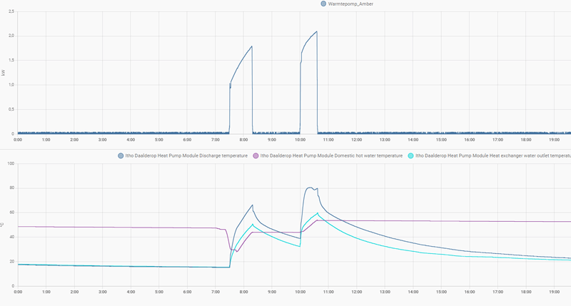

mijn amber 95 heeft nu een paar keer het boilervat 200 l opgewarmd maar ik zie de wp niet verder gaan dan 61 herz is dit normaal hij doet er ongeveer 35 miniten om 200 liter koud water naar 45 graden te brengen

bertenludy schreef op woensdag 22 mei 2024 @ 18:41:
Is normaal gedrag, bij een gemiddeld afgeven thermische vermogen van 6kW.
Als ECO stand op AAN staat M3.09
Er zijn nog wat andere instellingen waardoor hij bij lage temperaturen wel hoger gaat draaien.

  • brigges
  • Laatst online: 09-11 21:30
bommer schreef op woensdag 22 mei 2024 @ 15:38:
Thanks. Heb jij inzicht hoe het modbus verkeer over de UTP heen gaat? Dit is modbus over IP?
En zo ja. waar komen de IP adressen dan vandaan?
Als het IP is dan kan er een switch tussen waarmee ik op termijn kan communiceren met de regelunit.
Als geen IP is maar laag 2 Ethernet dan zijn er ook mogelijkheden.

  • bommer
  • Laatst online: 14-11 00:27
bommer
brigges schreef op woensdag 22 mei 2024 @ 21:55:
De interne modbus is RTU(serieel dus) niets geen tcp/ip.
De externe modbus is ook RTU.
Hoe zal ik het netjes zeggen!
Dit soort vragen zijn precies de reden dat Itho de lijst niet vrij geeft, omdat mensen processen gaan aanpassen zonder enige vorm van kennis hier van. De Amber is geen broodrooster!
Niet gezegd hebbende dat jij hier geen verstand van zou hebben, dat kan ik namelijk niet beoordelen.
Iets meer uitleg over de modbus structuur,
Er is altijd 1 client (het lcd display bij de Amber)
En de andere deelnemers op de bus noemen ze servers, 2 stuks ingeval van de Amber, de binnenunit en de buitenunit.
Commando’s worden verstuurd van uit de client, waarop de servers antwoorden.
Inbreken op deze bus gaat simpel weg niet, tenzij je de client compleet vervangt.
2 kapiteins op 1 schip wordt een rotzooi.
Afluisteren wat ze elkaar vertellen, zoals de @leejoow module (versie 1) doet dat gaat wel.
Op de externe modbus aansluiting is de ESP module of home assistant integratie dus de client en het lcd display de server.
Dit is de enige correcte manier van communiceren met de Amber op dit moment.
Als je aangeeft wat je wilt bereiken, kunnen we misschien zien of daar met de ESP module of integratie iets in kunnen betekenen.
Niet alles kan of is zin vol.
Misschien dat we hier over een apart topic moeten maken.

Ik produceer overdag tussen de 800W-2000W aan zonne-energie. Vanaf april doet mijn Amber95 nu helemaal niets. Liefst warm ik 's-morgens met de Amber eerst sww op, en vul daarna een thuisbatterij. Langzaam opwarmen, in plaats van de volle 2500W er in een uurtje doorheen jassen. Weet iemand hoeveel watt de Amber95 voor sww in eco-stand gebruikt?

@tonwes99 bij mij gebruikt die op zijn piek 2095 watt om het water naar 54 graden te krijgen (10:34) en 1793 watt om het water op 44 graden te krijgen (8:15). Dit was op 22 mei met eco stand aan.
Afbeeldingslocatie: https://tweakers.net/i/smz-P5AXpi9xQT8ayNanSIjMt2g=/800x/filters:strip_exif()/f/image/4lypdbrDTK7wLClLhMb4Rc6W.png?f=fotoalbum_large

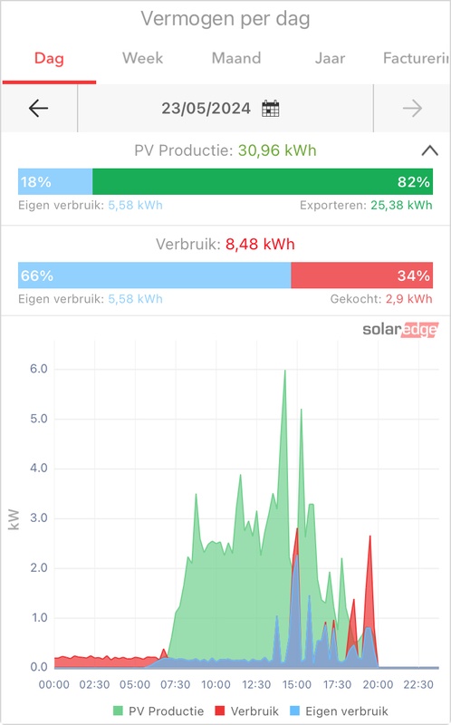

tonwes99 schreef op donderdag 23 mei 2024 @ 15:54:
Regeerakkoord "op hoofdlijnen", saldering gaat er koud af op 1-1-2027. Zelf je opgewekte stroom gebruiken wordt belangrijker. https://hollandsolar.nl/a...afgeschaft%20zal%20worden.
Beter kun je kijken naar je verbruik (minimaliseren) ‘s nachts en die proberen te overbruggen met een batterij.
De batterij zal er hier ook moeten komen denk ik. Op een slechte dag 30kWh en goede dag >60kWh productie 😳 afgelopen weken.
Maar je maximale vermogen van productie en het maximale verbruiksvermogen van de amber op elkaar afstemmen is inderdaad wel handig. Ben benieuwd naar mogelijkheden. Want zelfs bij flinke overproductie gaan die pieken gemakkelijk en importeer je alsnog.

Get!em schreef op donderdag 23 mei 2024 @ 19:53:
Ik zoek èn èn, hoe meer je overdag zelf gebruikt, des te minder hoef je in de batterij te stoppen. Ik kom de meeste dagen tot 10kWh, met 1000W in de meeste uren, dus met een Amber (en verbuik koelkast e.d.) trek ik dan stroom uit het net die ik een uurtje later weer teruglever. Ik heb gehoord dat het stroomnet per uur meet, als dat klopt dan zou je op half tien de Amber aan kunnen zetten. Maar... Als ieder uur vanuit de smart meter de import en export wordt doorgegeven, dan gaat dit truukje niet op. Puzzels voor het komend jaar, voor 1-1-2027 zal er een batterij èn een soort van intelligente sturing moeten komen... Optimaal en complex hoeft niet, maar een beetje doordacht helpt.

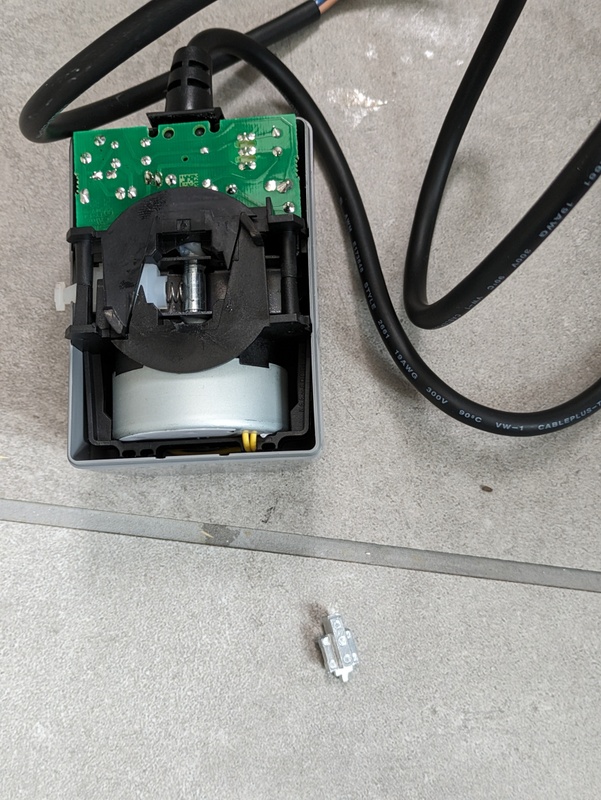

  • brigges
Dat heb ik weer. Valt de besturing van de 3-weg klep uit mijn handen.
In 3 stukken. Heb hem in elkaar gezet, Alleen het kleine metalen onderdeeltje ... geen idee waar die
zit ... lijkt een borging voor de handmatige bediening ....
Iemand een idee waar die hoort? Kan ik de motor alleen testen door er een 24V spanning op te zetten?
Of reageert de besturing daar niet op? Als die defect is moet ik even een nieuwe halen .... :(

24 volt voor een Amber?? VC4013 is 230volt

Warmtepomponline
brigges schreef op vrijdag 24 mei 2024 @ 17:47:
Dat is het geveerde klemmetje waarop de motor op de 3weg klep blijft hangen. Geen idee of je m terug kan zetten. Zie foto’s!
Afbeeldingslocatie: https://tweakers.net/i/AxYvW8k6PoD8YVyJd8TJytjWKMc=/232x232/filters:strip_icc():strip_exif()/f/image/6MBZ545VspwWOqMHzbAe9ztj.jpg?f=fotoalbum_tileAfbeeldingslocatie: https://tweakers.net/i/HYfuvE3ujIcMTWWdDZuJEFdG-PU=/232x232/filters:strip_icc():strip_exif()/f/image/yAv1WUgCMpCLBdlBIWHWWtG1.jpg?f=fotoalbum_tileAfbeeldingslocatie: https://tweakers.net/i/gSEAWBJmYv0uplKa-9rGaaDlHsU=/232x232/filters:strip_icc():strip_exif()/f/image/65xyqEqMt7kDaTjehUBE2Zm8.jpg?f=fotoalbum_tile
Ik heb nog een nieuwe liggen. indien nodig stuur je maar een dm

  • brigges
Stoker schreef op vrijdag 24 mei 2024 @ 18:06:
Thanks, hij zit er weer tussen. Hopelijk doet hij het weer.
Morgen hoop ik de klus afgerond te hebben dus dan gaan we het zien.

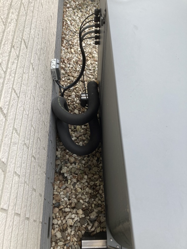

  • Get!em
Get!em
Oh die ja!
Starre verbinding lijkt me niet. Zal binnenkort weer even video maken door legionella of sww te forceren.
Afbeeldingslocatie: https://tweakers.net/i/BL-puc6EIKjlP8ZQedp26nr_Go8=/x800/filters:strip_icc():strip_exif()/f/image/63iN4RXMk27B7YxWGQ9Ofz8Y.jpg?f=fotoalbum_large
Afbeeldingslocatie: https://tweakers.net/i/saAOM5z8L9SybPXM9i29CbYEqhI=/x800/filters:strip_icc():strip_exif()/f/image/xIdEHVj3g0cXYcFM8xSwSCMW.jpg?f=fotoalbum_large
Afbeeldingslocatie: https://tweakers.net/i/XXEQaHR9u4VY_34mKOPpuh9fgrc=/800x/filters:strip_icc():strip_exif()/f/image/MNwEGAPcJQto1V2YHowD4i3B.jpg?f=fotoalbum_large
  • Stoker
  • Registratie: Januari 2024
  • Laatst online: 13-11 19:36
Stoker
Warmtepomponline
Er is toch iets wat die 'brom' veroorzaakt. Zit die leiding in de doorvoer niet tegen het fundament oid?
Warmtepomponline.com & Fancoilonline.com Amber 65, F-gassen II

Get!em schreef op maandag 27 mei 2024 @ 16:30:
Ik heb lang niet al jouw tientallen posts gevolgd en wellicht is het al gemeld maar de werkschakelaar daar is niet toegestaan. leidingwerk in huis kan het ook veroorzaken.

Carboy54 schreef op maandag 27 mei 2024 @ 16:32:
Leverancier vond die werkschakelaar niet een probleem zo.
Leidingwerk in huis loopt door kruipruimte en komt andere kant van huis weer bovengronds in garage (dus door spouwmuur heen ook).
Denk overigens dat t geluid in dB niet eens zo hard is, is gewoon heel stille omgeving. Ik hoor binnen ook de vogels fluiten buiten en als er 1 op dak(pannen) loopt ook.

Stoker schreef op maandag 27 mei 2024 @ 16:32:
Zoals gezegd, de leiding gaat op 2 plaatsen door spouwmuur/fundament heen, dus wat je zegt is best mogelijk. Ik heb niet gekeken of de leidingen met beugels aan betonplaten of langs spouwmuren zijn gehangen in kruipruimte. Ik ga er voorlopig ook even niet heen, er staat weer 15cm water door alle regen.

  • gebruiker001
  • Laatst online: 11-11 09:33
Voor de doorvoeren van buiten naar binnen wil ik weten wat er allemaal wordt aangesloten op de Amber bij FE koelen en verwarmen? Gaat het alleen om de aansluitingen die in onderstaande figuur te zien zijn en de aanvoer- en retourleiding van het water?
Wordt er verder niets aangesloten op de Amber? Dus loopt alles (zoals sensoren, thermostaat, aansturing driewegklep) via het binnendeel?
En de tracingkabel wordt misschien ook op de Amber aangesloten, maar die gaat niet naar binnen toe.
Dan nog een vraag. Waar is de tracing eigenlijk voor? Is die alleen tegen bevriezen aanvoer- en retourleiding als tijdens winterse periode de gebruiker op vakantie is waardoor er geen warmtevraag is? Moet dan de gehele buitenleiding voorzien zijn van tracing? Bij mij komt er meer dan 3 m leiding, maar ik kan mij voorstellen dat de bovenste 1,5 meter van een verticale leiding niet volledig van tracing voorzien hoeft te worden omdat het verwarmde water vanzelf opstijgt. De leidingen wil ik bundelen en daarna isoleren met 19 mm Armaflex. Betekent dat nog iets voor de benodigde tracing?

gebruiker001 schreef op woensdag 29 mei 2024 @ 22:32:
Tracing is vervallen want werkt niet bij stroomuitval. Caleffi vorstbeveiliging op de pomp heeft nu de voorkeur. Tekening klopt.
Dat 2 x internet op de tekening is wel misleidend .
Dat moet zijn 2 x ethernet
Internet is geheel niet aan de orde.
