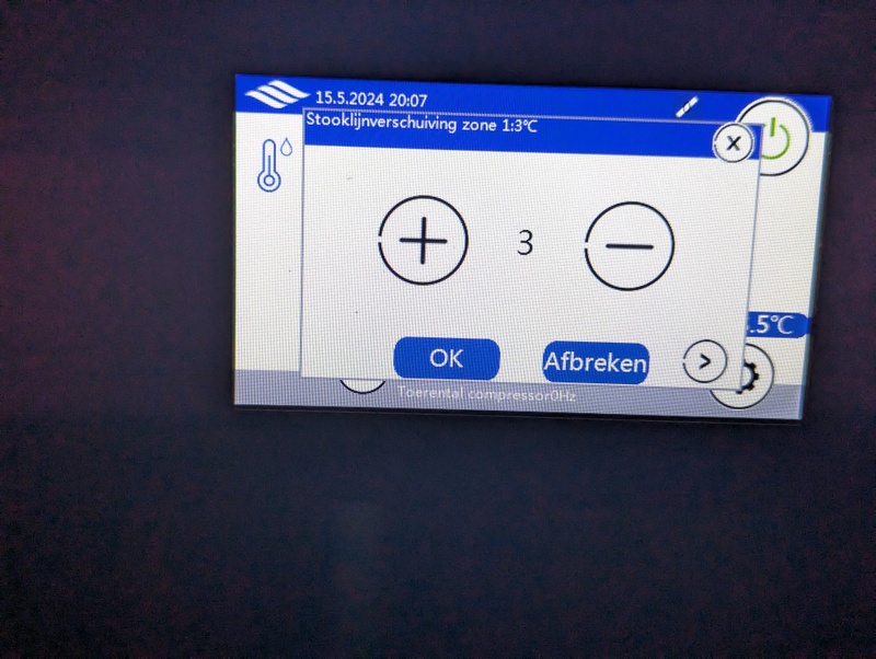

  • Whiskey48
  • Laatst online: 09:01
Whiskey48
Afbeeldingslocatie: https://tweakers.net/i/g2soB4C-b0mEFstqIc1EUYJb6kU=/800x/filters:strip_icc():strip_exif()/f/image/ZQlgHzTobbmwy7g7VQsYFSpK.jpg?f=fotoalbum_large
Afbeeldingslocatie: https://tweakers.net/i/sTV82-lNRKDwt7cA8ngknELGqpo=/800x/filters:strip_icc():strip_exif()/f/image/bdoqMD3DBe5leFVfLVA5MasN.jpg?f=fotoalbum_large
Vraag: onze prefab uitbouw is net geplaatst.
Er waren 4 aansluitingen teveel voor de vloerverwarming (loze lus), dus deze zijn niet aangesloten (was wat onduidelijkheid merkte ik).
Nu wil ik de CV even aandraaien om met de warmtecamera even de leiding te zien welke warm worden.
Ik heb de stooklijn met 3 verhoogd en de temperatuur verhoogd... Maar er gebeurt nog niks.
Heeft iemand een tip hoe dit even aan te zwengelen??
  • joenex1
  • Laatst online: 09:16
Heb je wel verwarm vraag middels thermostaat oid?
Whiskey48 schreef op woensdag 15 mei 2024 @ 21:11:
  • Whiskey48
Whiskey48
joenex1 schreef op woensdag 15 mei 2024 @ 21:13:
De externe thermostaat heb ik op 30 graden gezet
  • Get!em
Get!em
Oh die ja!
Whiskey48 schreef op woensdag 15 mei 2024 @ 21:19:
Even de stooklijn uitzetten, en dan de waarde “zonder stooklijn” naar de gewenste waarde zetten. En dan warmte vraag aanzetten.
Tenminste, zo doe ik het nu hier met het opstook protocol om de gewenste watertemperatuur in de leiding constant te houden: permanent thermostaat op aan, en go.

Whiskey48
Al gelukt, max buitentemperatuur ingesteld!

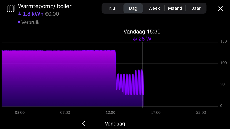

Even een checkvraag, later zal ik er beter inzicht in kunnen geven, maar op dit moment valt me op dat bij de volgende situatie de stroomverbruik best hoog is:
Stooklijn uit, gewenste temperatuur 20c
Thermostaat op warmtevraag aan.
Warmtepomp hoeft onder deze omstandigheden niks te doen, want Tc is >20.
Situatie is ingesteld ivm stookprotocol en vloerenlegger. Vloerenlegger is nog 5 werkdagen bezig dus situatie blijft nog aan tot woensdag.
Wat er dus aan staat is: externe vloerverwarmingpomp vanaf buffer, en mogelijk ook nog iets anders van de warmtepomp?
In iedergeval is het verbruik een constante 131W, 24u per dag. Slechts af en toe zie je een kleine daling met wat bibberingen in het lijntje.Afbeeldingslocatie: https://tweakers.net/i/L5RDFaUJNU53OaiPRoTM05qTGXE=/x800/filters:strip_exif()/f/image/FYd1owCIRIke4biARwvZBgXh.png?f=fotoalbum_large
Dat lijkt me best hoog, voor feitelijk niks doen. Behalve water rond pompen. Externe cv pomp is een Wilo met 3-43W op typeplaatje Afbeeldingslocatie: https://tweakers.net/i/5k2Dgsywycg9eZZWGDTGDU94eYU=/x800/filters:strip_icc():strip_exif()/f/image/VAiV6l03STWgwTgKhHEq5geY.jpg?f=fotoalbum_large

Whiskey48 schreef op woensdag 15 mei 2024 @ 21:32:
Uiteraard, die was zo logisch dat ik em niet typte. Was vandaag alleen in noordelijke helft van toepassing ..

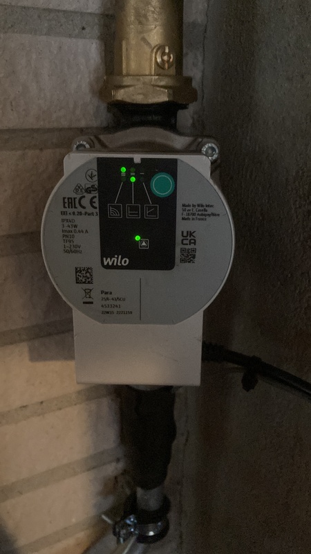

Pompstand even checken, staat wss op max. Als je m op gemiddeld zet, ben je 50w kwijt. Dan ook nog even de pompstand van je andere pomp checken.
En staan ze altijd aan. Of op interval?

Bij mij draait de pomp op max als er warmte/koelte vraag is of de Amber wil even wat water rondpompen en ik heb een stand-by verbruik van ca 8 watt. Die 131 watt is zeker hoog!
Net even in HA gekeken. Als de pomp draait is het verbruik zo rond de 131 watt. Het lijkt er dus op dat jou pomp continu draait op vol vermogen.

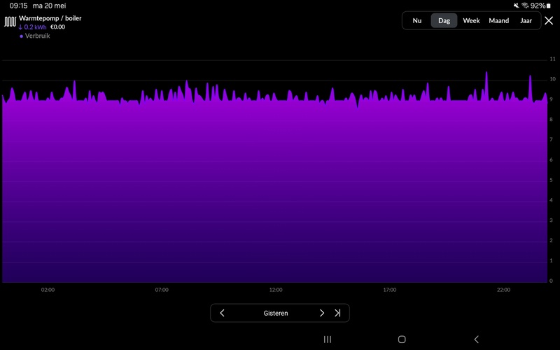

Mijn Amber gebruikt nu 8,61W, dus ook 0,2-0,3kWh/dag.
Zonder warmtevraag is er geen reden voor de interne pomp om te draaien. Vandaar de posts over de wens voor een zomerstand, waar de pomp iedere 2-4 weken even een paar minuten draait om vastzitten te voorkomen (af en toe koelen helpt ook...).
Als jouw externe pomp wordt aangestuurd en er is geen warmtevraag, dan zou volgens mij ook die pomp ook niet moeten draaien.

Klopt, daarom ook expliciet: warmte vraag staat aan (want ik wil niet ruimtetemperatuur gestuurd werken momenteel, maar vloerwarmte ivm drogen cement en leggen vloer. ), alleen ik dwing hem om max 20C water te produceren. Dit is natuurlijk niet een normale situatie, want normaal werk je met de thermostaat op ruimte temperatuur.
Het geeft alleen wel aan, hoeveel basisverbruik er is van de waterpomp en andere electronica, zonder fan en compressor, als de warmtepomp dus wel warmtevraag heeft, en dus bijv lange runs draait van uren achter elkaar.
Ik zal eens kijken naar wat de waterpomp van de Amber doet en of die op max staat.
Ter info, het basis verbruik in standby, zonder warmtevraag is inderdaad 10W.

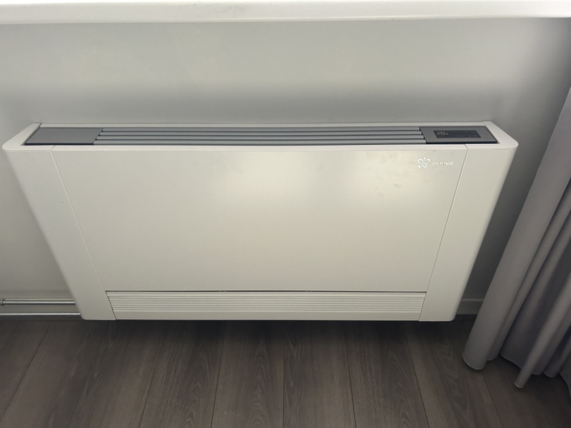

Overigens gisteren twee fancoils opgehangen, met water van 18gr kwam er echt (boven verwachting) veel frisse lucht vanaf!!
Welke fancoil heb je geplaatst?
Gisteren twee innova’s. Uit het hoofd een 400 en een 1000.

Oh die ja!
Get!em schreef op woensdag 15 mei 2024 @ 22:20:
In iedergeval is het verbruik een constante 131W, 24u per dag. Slechts af en toe zie je een kleine daling met wat bibberingen in het lijntje.[Afbeelding]
Dat lijkt me best hoog, voor feitelijk niks doen. Behalve water rond pompen. Externe cv pomp is een Wilo met 3-43W op typeplaatje [Afbeelding]
Update, zelfde randvoorwaarden maar nu met “interval” en 75% instelling op de circulatie pomp instelling.
Varieert nu tussen 28W en 85WAfbeeldingslocatie: https://tweakers.net/i/gVI2Q_TVnfpqxuFia-HsO9Mfae4=/800x/filters:strip_exif()/f/image/FPfYZju606ahIF1MWEgT6YBz.png?f=fotoalbum_large

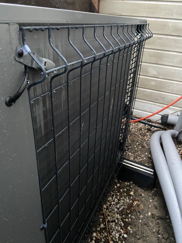

Vinden jullie 10-15cm oké als ruimte tussen grindbak en bodemplaat amber? Of kom ik dan gegarandeerd in de problemen? Hij staat nu op 22 maar zou hem graag minimaal 7 cm lager hebben.
  • tonwes99
  • Registratie: Januari 2016
  • Laatst online: 07:27
tonwes99
Guus. schreef op zaterdag 18 mei 2024 @ 19:53:
Hangt van de plek af ivm sneeuwval. In een hoek kan sneeuw flink opbouwen, op je dak kun je het niet in de gaten houden. Bij mij staat bij op een verhoogd terras onder een afdak, ik het de big feet 10cm ingegraven. (anders kwam hij voor mijn raam). Maar… ben ik op wintersport en gaat het flink sneeuwen, moet de buurman wellicht toch even kijken.

Get!em schreef op zaterdag 18 mei 2024 @ 15:50:
Varieert nu tussen 28W en 85W[Afbeelding]
Vind dat toch vrij hoog hier gewoon continu 10 watt met deze temperaturen doet hij de hele dag niks.
Afbeeldingslocatie: https://tweakers.net/i/yfvPdosNlRFkv2xT96Md1Q1st0c=/800x/filters:strip_icc():strip_exif()/f/image/rBAXmJOnLVTZjav9X4hKNGR1.jpg?f=fotoalbum_large

  • Get!em
Get!em
Oh die ja!
camel1987 schreef op maandag 20 mei 2024 @ 09:16:
Snap ik, maar zie randvoorwaarden: ik heb de warmtevraag bewust continue aan staan.
Als ik warmtevraag uitzet, dan gaat hij inderdaad naar 10W.
Ik vond t gewoon opmerkelijk hoeveel er verbruikt wordt als warmtevraag aan staat maar er geen warmte geproduceerd hoeft te worden. Alle stroomverbruik is in dat geval dus toe te schrijven aan interne electronica en pompen. Zoals je nu dus ziet: de circulatie pomp van 100% naar 75% scheelt je ongeveer 40W verbruik.

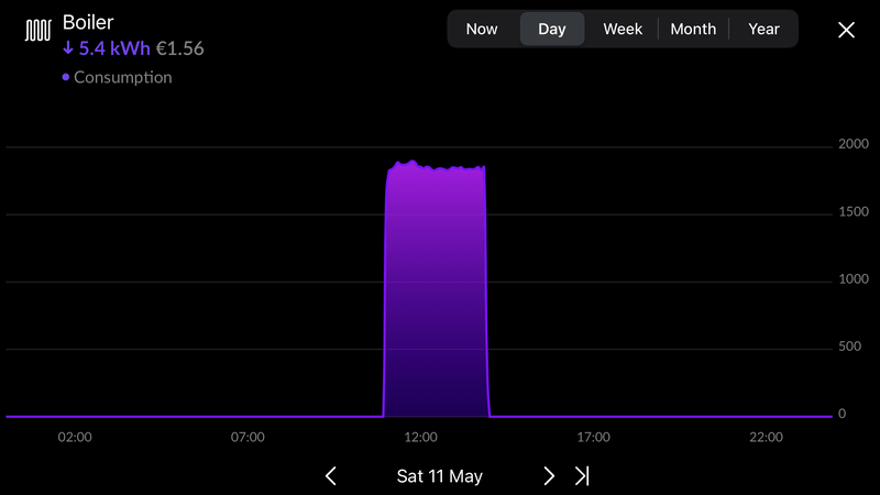

tonwes99
Dit is de COP van de warmtepomp aan het werk...
De 5,4kWh in 3 uur is 1800W, of 1,8kW/h, met een COP van 1
De 2,4kWh van de Amber in 1h15 is 1920W, met een COP van 3-5, dus ergens tussen de 6-9kWh.
We kunnen uitrekenen hoeveel kWh nodig was, en daarmee de COP uitrekenen...
Q = 200 kg x 4200 J/kg per ⁰C x (53-17=)36 ⁰C / 3600 W/J = 8400 Wh = 8.4kWh
De COP is dan 8,4 / 2,4 = 3,5

  • tonwes99
tonwes99
Mijn buitenkraan kan alleen langs de Amber bereikt worden, langs de kwetsbare condensorbladen. De eerste beschadigingen zitten er al. Ik heb een zgn. kam geprobeerd, maar dat maakt het (in mijn handen) alleen erger. Stuk voor stuk met een plamuurmes terugduwen lijkt het beste.
Verdere risico's beperkt door het aanbrengen van een "enkeldraads hekwerk", met klemmetjes van Temu (gaan per 50 ;) Afbeeldingslocatie: https://tweakers.net/i/8UU8wqw_qJCjrGrxY2ncDyubIRw=/x800/filters:strip_icc():strip_exif()/f/image/ceddZ6v555C4rQPThS1qibSL.jpg?f=fotoalbum_large
(voor de kenners met propaanangst, je ziet een rioolvent in de hoek)

  • aaahaaap
  • Laatst online: 21-10 00:20
tonwes99 schreef op woensdag 22 mei 2024 @ 08:36:
Verdere risico's beperkt door het aanbrengen van een "enkeldraads hekwerk", met klemmetjes van Temu (gaan per 50 ;) [Afbeelding]
Nette oplossing! Merk je nog verschil met voorheen dat het er nog niet voor zat kwa bijvoorbeeld geluid? Kwa efficiency/impact op de luchtflow lijkt het me niet meetbaar/verwaarloosbaar.
Ik snap niet waarom Itho dit niet standaard of in ieder geval als optie levert, bij mij is de achterkant ook helemaal blootgesteld aan de wereld en al die vanes zijn super kwetsbaar.
