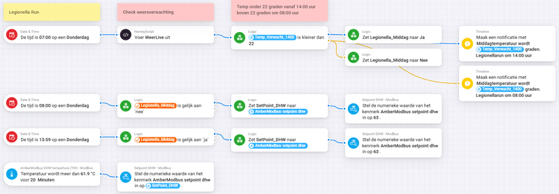

Even een kopie uit het andere Amber topic (waar ik de post zo verwijder).
Kunnen jullie op het onderstaande plan de vergeten onderdelen/bezwaren aangeven? Het gaat om het zo goedkoop mogelijk de DHW en Legionella run in te plannen.
Mijn gedachten is als volgt maar graag even jullie blik er op.
Nu heb ik een onder temperatuur (43 graden) wanneer de Amber altijd het vat op warmt en een tijdblok wanneer die naar 54 graden gaat mits de temperatuur in het vat lager is dat 51 graden (54 - 5 (de hysterese)).
Als je volledige modbus besturing gaat doen:
1. dan zet je het tijdblok uit.
2. Baseer je op prijzen welk moment goedkoop is om het vat op te warmen door de doeltemperatuur naar 54 graden te zetten
3. buiten die tijden zet je de doeltemperatuur op 48 want dan gaat die pas opwarmen bij 43 graden (48 - 5 hysterese). In de extreem dure uren kan je dan zelfs zeggen ik zet de doeltemperatuur op 20 graden ofzo.
4. bij een legionella run zet je de doeltemperatuur op 64 graden (vat wordt opgewarmd als die onder de 59 zit (64-5)).
Klopt mijn gedachten gang?

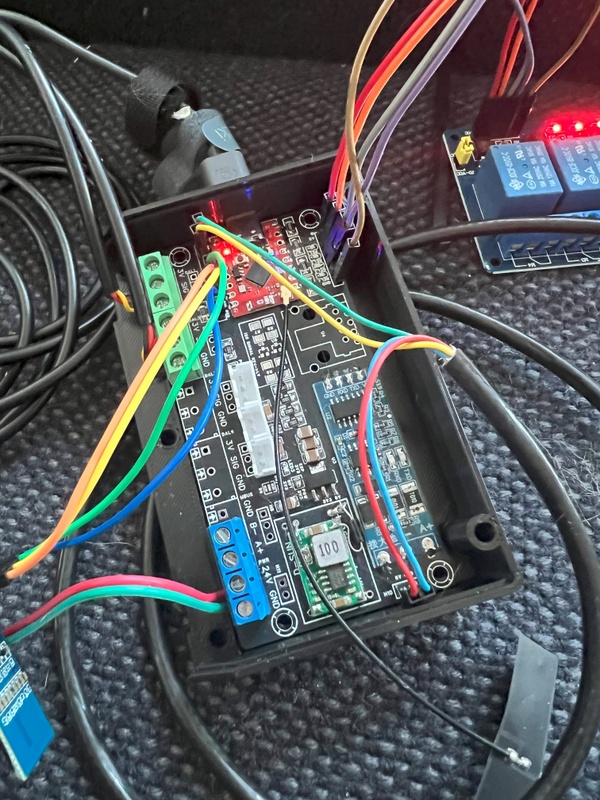

Sinds gisteren de mod van Leejow binnen, overkocht van @JoramQ. Ik was niet van plan om het koelen/verwarmen aan te sturen, aangezien ik recent een PNI CT40 Pro heb gekocht en geinstalleerd. Alles is nu perfect afgesteld. Echter wil ik alleen de mod gaan gebruiken voor uitlezen en aan/uit zetten of overschrijven van tapwater. Kan dit ook wanneer het tapwater op een klokprogramma draait? Heb deze nu namelijk ingesteld op de blokken 02.00 - 06.00 snachts ivm dynamisch contract.
  • tonwes99
  • Registratie: Januari 2016
  • Laatst online: 16:25
tonwes99
darkfujita schreef op donderdag 11 december 2025 @ 11:22:
Allerlei opties, met HA klok aan- of uitzetten, setpoint wijzigen, restart temp wijzigen etc.
Let op: Legionella raakt vaak de weg kwijt (known bug), dus dat setpoint moet je ook in je HA kwijt

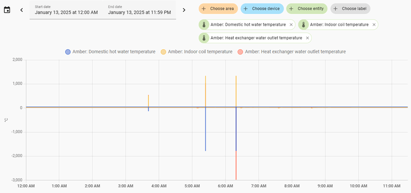

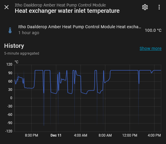

Ik heb onlangs bij een andere eigenaar van een 120 Amber de module geinstalleerd, en de water inlet temperatuur geeft gekke waarden, de rest lijkt wel normaal te zijn.
Afbeeldingslocatie: https://tweakers.net/i/9HEQv5KlPeNluD2pxdRuapqn6GM=/fit-in/4000x4000/filters:no_upscale():strip_exif()/f/image/EhaShIY7AIGAoVLw9qbly2f2.png?f=user_large
netwerkkabel misschien de eerste verdachte? In het menu staat ze wel beide op 100%.

dikkepad schreef op donderdag 11 december 2025 @ 17:13:
bommer of leejoow module? En welke versie van HomeAssistant? Zie je op andere entiteiten ook de extremen (hier bij TUI dus de -100 tot +100), maar bijv op compressor speed tot 250?
Ik ben met @bommer in gesprek over fouten bij het uitlezen waarden op de modbus. Ik kreeg ook uitval en extreme waarden. Het gedrag wat jij in de grafiek laat zien is net even anders, dus waarschijnlijk toch wat anders, maar daarvoor even de vragen hierboven.
Indien niet op andere sensorwaarden, of alleen op de waarden van de sensoren in buitenunit (bijv alleen temperatuursensoren buitenunit TUO Tambient), dan kan het ook aan de communicatiekabel tussen buitenunit en binnenunit liggen. Check of die 100% is.
[ Voor 11% gewijzigd door Get!em op 11-12-2025 17:35 ]

de leejoow module, laatste versie van HA, voor de rest eigenlijk geen gekke waarden.
  • Carboy54
  • Registratie: Januari 2017
Carboy54
Duurzaamheid coach
In 95 % van de gevallen de oorzaak met ook 100% en sensor goed monteren evt. met warmtepasta
Let op: Dit gaat NIET over allebei de netwerkkabels, maar 1x over de kabel tussen scherm en prinplaat van de binnenunit, en 1x over één van de twee netwerkkabels naar buiten. De andere kabel buiten is geen netwerkkabel, maar een computerkabel die wordt "misbruikt" voor de sensoren.
Als jouw waarden niet kloppen, dan zal je pomp waarschijnlijk aan- en uitgaan op één van de andere sensoren en wellicht minder ideaal draaien

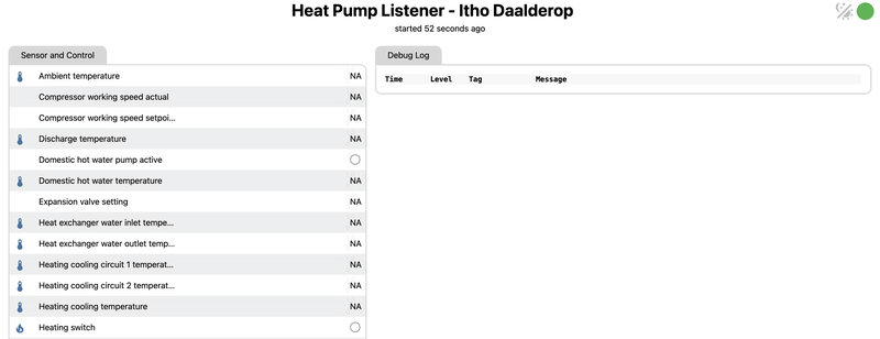

  • ramlap
  • Laatst online: 18:52
Ik heb zojuist de update gedaan met hps-4relay-latest.bin
update succesful was de melding, maar in het web-ui zie ik niets?
Wat moet ik nu doen?
Afbeeldingslocatie: https://tweakers.net/i/8-D-ZdN06_B3Ib085FC84ls7bF4=/800x/filters:strip_exif()/f/image/PhnRww1CMOA1Yin0iNvkaLM7.png?f=fotoalbum_large
  • leejoow
leejoow
Dat ben ik!
Op welke poort zit jouw module aangesloten op de WinCE?
Ontwikkelaar van de OpenQuatt hardware en Itho Daalderop warmtepomp control module
  • ramlap
op de onderste 2:
Afbeeldingslocatie: https://tweakers.net/i/TmzzA7q7j3hfD9j890ps1Wo0Lqc=/x800/filters:strip_icc():strip_exif()/f/image/SRMHmoU4vmWxbxpkHj2W45bS.jpg?f=fotoalbum_large
zojuist weer de versie die ik hiervoor had eropgezet: [version-1-7-0-none.bin]
en nu heb ik weer gegevens
[ Voor 12% gewijzigd door ramlap op 16-03-2026 21:31 ]
  • leejoow
leejoow
Dat ben ik!
Jij hebt de module aangesloten zitten op de externe modbus. De listener is om het verkeer op de interne modbus te sniffen (de HPS heeft de externe modbus uitgeschakeld staan). Je ziet niets binnenkomen omdat hij dan parallel op de bovenste twee draden moeten zitten.
Maar met een Amber zou ik hem zeker laten zitten zoals je hebt en ook met die software die je we nu op hebt gezet.

  • bommer
  • Laatst online: 27-11 06:11
bommer
NovaDesu schreef op vrijdag 7 augustus 2026 @ 17:03:
vraagje, het uitlezen van de amber met de leejow module doet niets met de garantie, right? Ik heb een amber, en wil graag informatie in home assistant krijgen.
Wat is de aangeraden module voor de Amber?
https://electropaultje.nl/product/heatpump-listener/
of
https://electropaultje.nl/product/itho-daalderop-amber-control-module/
Of https://github.com/remmob/itho_amber
Solar Edge 9800WP O/W - Itho Amber 95 | Systeem integrator meet en regeltechniek & KNX | projecterings deskundige CCTV & Inbraaksignalering systemen | Meet- en regeltechniek in de klimaatbeheersing (MRK-A)
  • NovaDesu
  • Laatst online: 27-11 22:21
Gebruik jij dit? Welke modbus gateway unit gebruik je?
  • Impossibl3
  • Laatst online: 19:02
NovaDesu schreef op vrijdag 7 augustus 2026 @ 18:32:
Mag het hopen van wel. @bommer is de maker van dat stukje software ;).
PV 5.590 Wp Enphase, 2.700 Wp Growatt - Easee laadpaal - Itho Amber 95 WP
  • leejoow
leejoow
Dat ben ik!
of
Als je wil kunnen aansturen en niet de Itho communicatie modules hebt is https://electropaultje.nl...rop-amber-control-module/ het handigste.
Qua garantie heb ik geen reden om aan te nemen dat dat een probleem is, maar je kan ook op deze manier niet echt iets kapot maken.
  • bommer
bommer
Klopt ik ben idd de maker van deze software. Ik gebruik zelf een 4 kanaals waveshare.
maar er zijn mensen die ook goede ervaring hebben met Elfin EW-11, moet eerlijk zeggen niet mijn eerste keuze.
Of inderdaad de control module van @leejoow
Beide producten zijn het laatste jaar zeer stabiel en idd met mijn software kan je niet direct de relais in de Amber schakelen. Geen probleem als je daar natuurlijk een thermostaat op hebt zitten.
En bij de integratie zitten standaard al notifications ingebouwd.
Afbeeldingslocatie: https://tweakers.net/i/i0DS94KnbRAQaGi-_yUEhurTBDI=/x800/filters:strip_exif()/f/image/lXH3jMopl43mStFNc42U4J4m.png?f=fotoalbum_large
[ Voor 43% gewijzigd door bommer op 07-08-2026 19:04 ]
  • NovaDesu
bommer schreef op vrijdag 7 augustus 2026 @ 18:51:
nice, ziet er goed uit!
ik ben nog een beetje nieuw in het hele modbus gebeuren (ben zelf programmeur overigens, dus wel wat technische kennis). Waarom heb je precies 4 kanalen nodig? Heb je nog andere zaken via je waveshare lopen?
En welke specifieke waveshare gebruik jij? en waar heb je hem geinstalleerd?
  • bommer
bommer
NovaDesu schreef op vrijdag 7 augustus 2026 @ 20:58:
Je hebt maar 1 kanaal nodig, ik heb op de mijne nog wat meer modbus apparaten aangesloten.
Zoals mijn externe grundfos pomp, daar heb ik ook een integratie voor en wat sht20 sensoren.
In de discussions op github staat een lijstje met modules gebruikt door andere.
Ik heb hem vlak bij de Amber geinstalleerd. In theorie mag de afstand best wel +30 meter zijn, maar dan dien je wel netjes de bus te gaan afsluiten met 120ohm weerstanden. Voor kort stukje 2 a 3 meter is dat niet nodig.
Ik denk er nog over om hem ook beschikbaar te maken gelijk op modbus RTU, dus zonder omzetting naar IP. Dan kan je zelfs met een moduletje van €2,- de Amber uitlezen. Maar kan niet beloven dat ik dat voor November al klaar heb.
Ideen genoeg en tijd te kort ;)

  • Whiskey48
  • Laatst online: 18:57
Whiskey48
Afbeeldingslocatie: https://tweakers.net/i/ckZOdVO4PgIE4WYIyLMyhS77ZJM=/800x/filters:strip_exif()/f/image/127yKrTfTeHKYMXXgJujjtB0.png?f=fotoalbum_large
Afbeeldingslocatie: https://tweakers.net/i/Gqm6-rHLVdqwOoRVVu5WYL9fgK8=/fit-in/4000x4000/filters:no_upscale():strip_exif()/f/image/tsMyh36XL5GBBkEKi6TtNk2I.png?f=user_large
Afbeeldingslocatie: https://tweakers.net/i/3MFV1exvkyVJH3yLqjR_t-veaYs=/x800/filters:strip_icc():strip_exif()/f/image/t4QsYzAsGo4yRhS0du6RCSHv.jpg?f=fotoalbum_large
Afbeeldingslocatie: https://tweakers.net/i/Kf7YzvGLTK1BLbSXRpkk9wvebcg=/800x/filters:strip_icc():strip_exif()/f/image/YGJgI9pMvcHcqaG5rLPsavlH.jpg?f=fotoalbum_large
vraag; ik krijg de Leejoow / Elektro Paulje module niet aan de praat, voor een nieuwe Amber 120.
Weet iemand wat ik fout doe?
Ik heb deze firmware erop gezet, NONE of EVEN geprobeerd, maar krijg geen data
itho-daalderop-amber-firmware/firmware-4relay/latest-v3.bin at main · electropaultje/itho-daalderop-amber-firmware · GitHub
[ Voor 28% gewijzigd door Whiskey48 op 30-10-2026 10:32 ]
  • leejoow
leejoow
Dat ben ik!
Whiskey48 schreef op vrijdag 30 oktober 2026 @ 10:31:
Is het ook een nieuwe module? Zou je voor de zekerheid eens de deksel eraf kunnen halen en kijken welke PCB versie het is? Het kan zijn dat je de V2 firmware erop moet zetten, tussen de V2 en V3 zijn op de PCB een aantal pinnen op de ESP aangepast.

  • Whiskey48
Whiskey48
leejoow schreef op vrijdag 30 oktober 2026 @ 14:26:
Afbeeldingslocatie: https://tweakers.net/i/5u9kiHtwlTK8KVDAMaqWRx6JY9c=/800x/filters:strip_icc():strip_exif()/f/image/yT9GhhycJYPcOMOqKEBDxWHl.jpg?f=fotoalbum_large
Afbeeldingslocatie: https://tweakers.net/i/wtjEU6MNFuNDK5n5T6_7svkjR1g=/x800/filters:strip_exif()/f/image/OOL24C0mbXq7RehuQXd9mn8L.png?f=fotoalbum_large
Afbeeldingslocatie: https://tweakers.net/i/QDBzQkGAO1BG5JLj1v8XojOXwPk=/800x/filters:strip_icc():strip_exif()/f/image/1j0u6ONLiC99A4BnYTalbip9.jpg?f=fotoalbum_large
Hmm, ik heb v2 geprobeerd, v3, EVEN of NONE ... Maar ik blijf NA hebben ... Heb je misschien een idee??
  • leejoow
leejoow
Dat ben ik!
Had je de deksel er al afgehaald om te kijken welke print het is?
  • Whiskey48
Whiskey48
leejoow schreef op zaterdag 7 november 2026 @ 16:45:
Afbeeldingslocatie: https://tweakers.net/i/epggT7e-visjPZibqkwYPU803XM=/x800/filters:strip_icc():strip_exif()/f/image/EBzG3MLZ3YVdt7I51zmGEUQA.jpg?f=fotoalbum_large
Ah sorry, plaatje vergeten te uploaden, v3.1
  • leejoow
leejoow
Dat ben ik!
Whiskey48 schreef op zaterdag 7 november 2026 @ 14:28:
Ik stuur je even een PB om het topic niet te veel een slow chat te laten worden
Henk62 schreef op woensdag 4 november 2026 @ 12:46:
De data staan wel op de webinterface, maar na installatie van versie 10 kreeg ik foutmeldingen in HA en zag ik ook geen waarden. Nu na terugzetten van versie 9 worden ze wel zichtbaar in HA.
Dit is echt heel vreemd, hier doet hij het gewoon. Ik ben nog verder aan het kijken, maar ik heb meer mensen bij wie hij op het versie 1.10 werkt. Kan je eventueel het device in HA verwijderen en opnieuw toevoegen? Dan raak je alleen wel je historie waarschijnlijk kwijt.

  • DrBoo
  • Registratie: Juni 2019
  • Laatst online: 23-11 18:49
Hier is het uitlezen er ook mee gestopt na de laatste HA update (11-11-2026).ESP is netjes via het WiFi netwerk aanwezig, maar data wordt niet meer verwerkt.
Afbeeldingslocatie: https://tweakers.net/i/PeCRon7p1EcPNB4hWAyhCpU7quM=/800x/filters:strip_exif()/f/image/7ZdDx0GFw0AEaeUVjSWQwRcY.png?f=fotoalbum_large
  • leejoow
leejoow
Dat ben ik!
Update van Home Assistant of van de module zelf?

  • DrBoo
Update van HA. De daalderop software zelf is nog van het begin van het mooie project. Ik ben nog zoekende waarom dit ineens fout gaat.
  • leejoow
leejoow
Dat ben ik!
Ah, dan denk ik dat het daar in zit. Welke versie van de daalderop software heb je draaien? Wellicht een goed idee om die een keer te updaten, er zijn behoorlijk wat aanpassingen in ESPHome geweest. Het zou kunnen dat daarom de data niet meer goed doorkomt.
  • DrBoo
Niet te geloven, RS485 printje defect geraakt na 3 jaar. Tja, alles kan kapot.
@leejoow, ja erg goed idee. Ik kan de oude EPS32 software niet meer compileren inderdaad in 'ESPHome Builder'. Deze voldoet niet meer. Kan ik ergens de laatste versie ophalen?

  • René H
Hallo,
Ik heb onderliggende tekst even gekopieerd uit het Itho amber Forum omdat ik het bestaan van dit draadje pas later ontdekte.
Wellicht kan iemand mij in de goede richting sturen. Ik ben al twee dagen bezig om met de Leejoow module de data uit mijn Amber 95 te krijgen.
Op mijn Display staat 48_V2.29-ll en de Leejoow is versie v3.2 met de Latest-V3.bin geinstalleerd.
UART op NONE geeft instellingen maar geen live data, deze staan op NA.
UART op EVEN geeft ook geen instellingen meer. De debug log geeft vooral stop waiting for respons en clearing buffer.
Ook nog een keer naar de versie daarvoor geflashed maar geen resultaat.
Hopelijk met deze summiere info toch een oplossing.
  • leejoow
leejoow
Dat ben ik!
René H schreef op zaterdag 28 november 2026 @ 15:08:
Hallo,
Kan je eens een foto sturen van hoe hij aangesloten zit op de Amber? Voor de zekerheid kan je ook de kabels nog eens nakijken of die goed verbonden zijn.
En als je zegt dat je wel instellingen krijgt: bedoel je dat je echt de ingestelde waarden krijgt?

Afbeeldingslocatie: https://tweakers.net/i/WYZQ6oM9dsBaXq-eLCtZD0T5qag=/800x/filters:strip_icc():strip_exif()/f/image/bNPQpFJi9LlkKOXRhVNhGUcC.jpg?f=fotoalbum_large
  • René H
Ik ben nu niet thuis maar zo uit mijn hoofd zie ik de instellingen M1.01 te/m M1.03 en nog een aantal. Bij de live data die ik zou willen monitoren staat alleen NA.
