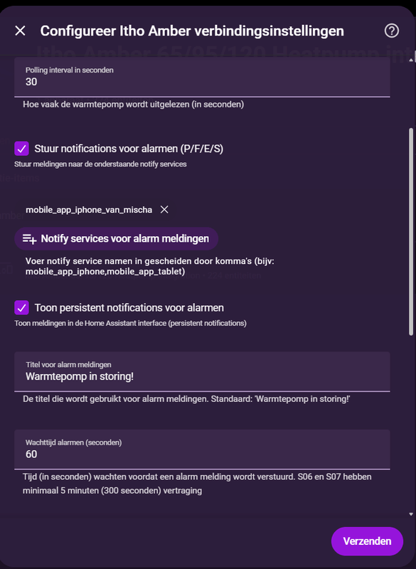

Ik heb onlangs bij een andere eigenaar van een 120 Amber de module geinstalleerd, en de water inlet temperatuur geeft gekke waarden, de rest lijkt wel normaal te zijn.
Afbeeldingslocatie: https://tweakers.net/i/9HEQv5KlPeNluD2pxdRuapqn6GM=/fit-in/4000x4000/filters:no_upscale():strip_exif()/f/image/EhaShIY7AIGAoVLw9qbly2f2.png?f=user_large
netwerkkabel misschien de eerste verdachte? In het menu staat ze wel beide op 100%.

dikkepad schreef op donderdag 11 december 2025 @ 17:13:
bommer of leejoow module? En welke versie van HomeAssistant? Zie je op andere entiteiten ook de extremen (hier bij TUI dus de -100 tot +100), maar bijv op compressor speed tot 250?

  • dikkepad
  • Registratie: Februari 2019
  • Laatst online: 25-11 16:02
de leejoow module, laatste versie van HA, voor de rest eigenlijk geen gekke waarden.

Carboy54
Duurzaamheid coach
In 95 % van de gevallen de oorzaak met ook 100% en sensor goed monteren evt. met warmtepasta
  • tonwes99
  • Registratie: Januari 2016
  • Laatst online: 25-11 19:29
tonwes99
Let op: Dit gaat NIET over allebei de netwerkkabels, maar 1x over de kabel tussen scherm en prinplaat van de binnenunit, en 1x over één van de twee netwerkkabels naar buiten. De andere kabel buiten is geen netwerkkabel, maar een computerkabel die wordt "misbruikt" voor de sensoren.
Als jouw waarden niet kloppen, dan zal je pomp waarschijnlijk aan- en uitgaan op één van de andere sensoren en wellicht minder ideaal draaien

De Amber draait nu al een tijd goed en stil en zonder ooit storingen. Dus zeer tevreden over.
Aangezien de binnen unit op zolder is geïnstalleerd wil ik mijn Amber gaan uitlezen via de modbus, met mijn Loxone systeem.
Ik ben stiekem al een beetje de code's van Leejoow en Bommer gaan doorspitten om te kijken of ik de registers kan vertalen voor loxone. Op sommige punten lukt dit, op ander punten lukt dit helaas nog niet.
Leejoow en Bommer zouden jullie bij de punten die nog niet lukken kunnen en vooral willen helpen om dit voor elkaar te krijgen?
Hier ook een loxone systeem met modbus. Ik ben al even bezig geweest om het te vertalen, maar tot op heden nog geen succes. Ik ben benieuwd of jij wel verder komt!

  • shadylog
  • Laatst online: 25-11 14:10
Afbeeldingslocatie: https://tweakers.net/i/BMoleWc9hWTaS2dYeCPJTIr9Ueo=/800x/filters:strip_icc():strip_exif()/f/image/wny4q62LpvGXp8x2xDQTa2Ea.jpg?f=fotoalbum_large
Ik heb deze dashboard gemaakt om de warmtepomp in de gaten te houden en de curve aan te passen. Werkt met de module van leejouw. De berekening van COP etc is van mij custom, die vind ik niet super belangrijk om naar te kijken, die staat in een badge rechtsboven als 30 min average COP.
Ik lees een homewizard kwh meter uit voor stroom (helaas vreet de warmtepomp 10watt aan stroom als die uit staat. veel te veel!)
Het blauwe vak is dwh, het "roze" vlak is dat de warmtepomp aan staat. De kleine "grijze" overlays daar weer overheen zijn de defrosts.
Vereisten zijn "plotly" uit HAC.

Klopt ik ben idd de maker van deze software. Ik gebruik zelf een 4 kanaals waveshare.
maar er zijn mensen die ook goede ervaring hebben met Elfin EW-11, moet eerlijk zeggen niet mijn eerste keuze.
Of inderdaad de control module van @leejoow
Beide producten zijn het laatste jaar zeer stabiel en idd met mijn software kan je niet direct de relais in de Amber schakelen. Geen probleem als je daar natuurlijk een thermostaat op hebt zitten.
En bij de integratie zitten standaard al notifications ingebouwd.

Ik heb aan het eind van de ochtend de update in HA van de uitleesmodule van Leejoow geinstalleerd. (nu versie 1.10) Sindsdien krijg ik geen data meer binnen. Wel is er connectie, dus aan de wifi ligt het niet. Wat heb ik inmiddels gedaan:
- Stroom er af en erop.
- gecheckt op pariteit
De integratie aan en uit gezet.
En uiteraard HA (diverse malen) opnieuw opgestart. Iemand suggesties?
Overigens: ik had de module nu 3 weken en werkte voor de update feilloos...
[ Voor 9% gewijzigd door Henk62 op 03-11-2026 17:20 ]

Henk62 schreef op dinsdag 3 november 2026 @ 17:18:
In de release notes staat alleen: Updated to latest version of ESPHome (2026.10.1). Ik heb de update nog niet geïnstalleerd, maar beter even wachten dus begrijp ik.

Ai, ik ga er morgen direct naar kijken. Hier deed hij het wel correct, maar wacht dan inderdaad even met updaten
Zou je eens terug naar 1.9 kunnen gaan om te checken of alles dan weer werkt? Deze is te vinden op https://github.com/electr...tree/main/firmware-4relay

Henk62 schreef op dinsdag 3 november 2026 @ 22:34:
Zal dat morgen doen. Ben nu niet in de gelegenheid.
Thanks. Zou je voor die tijd eens naar de webinterface van de module zelf kunnen gaan en laten weten wat je in het log voorbij ziet komen?

In de logfile kan ik niets vinden. Of ik kan hem niet vinden.Afbeeldingslocatie: https://tweakers.net/i/K_77ZnWJ8ZkIktiNAV_rTplfZwI=/800x/filters:strip_exif()/f/image/Ffvo0tyCqgThD3rJDN8owNHO.png?f=fotoalbum_large

Ik heb zojuist 1.9 teruggezet. Alles lijkt het nu weer te doen.
Ik krijg nu ook weer tekst in de logfile:Afbeeldingslocatie: https://tweakers.net/i/E51MY6vrF0kJcjNbkfn_7NNqvqk=/800x/filters:strip_icc():strip_exif()/f/image/E74o3scJaxi9iMlfriMHCzCQ.jpg?f=fotoalbum_large
  • leejoow
leejoow
Dat ben ik!
Welke parity gebruik je? Wellicht dat het schakelen niet werkt…
wacht, ik zie wel waarden komen in de web interface. Wat is exact het probleem?
