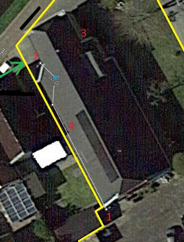

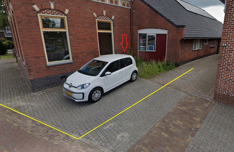

Goedemiddag allen,
Na het topic een lange tijd gevolgd te hebben, wordt het eens tijd om zelf een vraag te stellen m.b.t. mijn eigen installatie.
Donderdag wordt mijn Amber 95 geleverd (met dank aan @Carboy54 ), maar ik weet nog niet wanneer ik aan de installatie toekom. Echter is het natuurlijk goed om alvast na te denken over de voorbereidingen.
Nu zit ik met de volgende situatie:
Afbeeldingslocatie: https://tweakers.net/i/kd-y7wJSIrBUULDqpsgp0aojW8U=/x800/filters:strip_icc():strip_exif()/f/image/wQplSeK5qcXdeCqF86OCBQJ5.jpg?f=fotoalbum_large
Gele lijn is de erfgrens.
Groen pijl is de gemiddelde windrichting.
Blauwe stip is de (toekomstige) verdeler van de vloerverwarming.
Momenteel 6 (niet aangesloten) groepen van bijna 100 meter elk. 16 mm buitendiameter. Dit wordt in de toekomst uitgebreid naar waarschijnlijk 9 groepen voor de benedenverdieping. Bovenverdieping wordt misschien iets van fancoils. (Nog niet zeker.)
Houtkachel in de woonkamer+keuken voor de winters.
Ik heb meerdere opties waar ik de Amber kan plaatsen en ben benieuwd naar de meningen van anderen.
Optie 1 - Aan de achterkant van de schuur:
Voordelen:
- Aan de zuidkant, overdag het warmst.
- Verdekte opstelling, de aanblik van de warmtepomp zal niemand storen.
- Minder wind vol tegen de ventilator.
Nadelen:
Zoals te zien op de afbeelding, het is nogal een eind...
Met nog een keer op en neer in de schuur voor het verloop van de leidingen, kom ik toch al rond de minimaal 30 meter tussen Amber en verdeler.
Dit is niet optimaal, dat begrijp ik, zowel voor warmteverlies als leidingweerstand.
Optie 2 - Aan zijkant van het voorhuis:
Voordelen:
- Kort op de verdeler.
Nadelen:
- De plek m.b.t. het huis. Vol in het zicht vanaf de straat. Een modern apparaat naast een boerderij van 100 jaar oud. In de loop naar de (toekomstige) voordeur.
- Koudere plek, pas ergens tussen 13:00u en 14:00u komt de zon in die hoek. Met de lage winterzon meer schaduw van het huis van de buren. Zoals zelfs op de afbeelding te zien is. Thx Google.
- De windrichting. Ik had gelezen in de handleiding dat de ventilator van de Amber niet recht tegen de wind in moet blazen. Met doorgaans de wind vanuit het (zuid)westen van over het kanaal zou dit meestal wel het geval zijn.
Optie 3 - Noordoostkant van het huis:
Voordelen:
- Korter op de verdeler dan optie 1.
Nadelen:
- Noordoost. Deze hoek is praktisch de gehele dag gehuld in schaduw en is daarom ook vrij koel/koud. Een winterse noord-oosterwind zal dit alleen maar kouder maken, en dus, niet zo best voor de efficiëntie van een warmtepomp.
- De leidingen zouden langs de gevel omhoog moeten naar de bovenverdieping. Minder mooi. (Onder de vloer gaat niet meer lukken.)
- Hier had ik een schaduwterras in gedachten. Minder fraai met een warmtepomp ernaast.
Optie 4 - In de schuur:
Voordelen:
- Dichtbij genoeg voor de verdeler en SWW-boiler.
- Binnen. Dus geen weersinvloeden. Geen wind, regen of sneeuw.
- Warmer in de winter, koeler in de zomer (voor koelen).
Nadelen:
- Binnen. R290/propaan enzo. Gemixte regeltjes. Bepaalde teksten hebben het over "geen veiligheidszone nodig beneden de 5 KG propaan". Fabrikanten van monoblocks hebben het echter altijd over een buitenopstelling met veiligheidszone. Geen woord over "binnen" of "schuur". Hoe denkt de verzekering hierover in het uiterst geringe geval dat toch de zijgevel van de schuur eruit wordt geblazen?
Dus al met al zijn dit de opties die ik voor ogen zie.
Ik ben benieuwd naar de meningen van anderen, wat zij zouden doen.
Met name ook over optie 1. Ik heb gelezen dat de pomp van de Amber krachtiger is dan werd aangegeven.
Itho geeft aan een maximale lengte van 25 meter.
Zou de pomp mijn 30 meter prima kunnen doen zonder extra pomp? Dit zijn ook bijna alleen maar rechte leidingen.
En in hoeverre zou de afstand+warmteverlies+weerstand van optie 1 het opnemen tegen de mindere standplaats (m.b.t. de zon en wind) van optie 2?
Een heel verhaal, alvast bedankt voor het lezen.
Groeten, Wouter Konijn

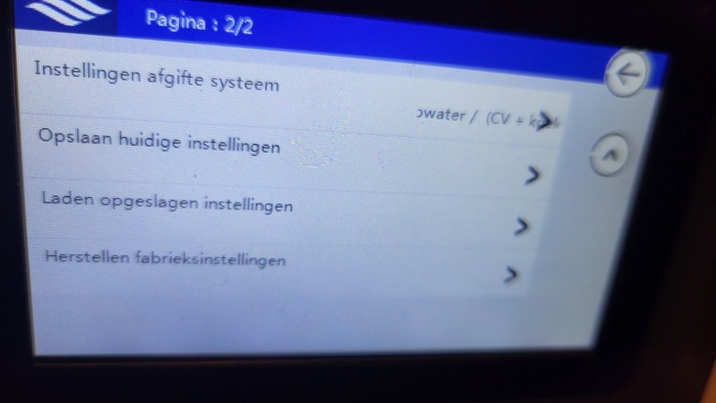

Ik zie dat instellingen die ik wijzig, bijv laatst M1.03 van 1 naar 2, soms na een tijdje weer ongedaan zijn gemaakt. Herkent iemand dat?
PV 3520Wp - WP Itho Amber 95 - WPB Atlantic Explorer V4 200L - gasloos sinds aug 2023 - Zendure SolarFlow 4000 Mix AC+
  • Jan2023
  • Registratie: Februari 2023
  • Laatst online: 03-11 16:45
Jan2023
KISS
@Woetsies
Heb je niet wat duidelijke foto,s ?
Er valt op die luchtopname amper onderscheidt te maken tussen woonhuis of schuur.
En die VVW verdeler , Als je daar kort bij plek hebt voor de Amber zou ik daar gebruik van maken.
Of je daar wel of geen zon hebt lijkt mij niet zo belangrijk , als je weet dat bij de huidige buitentemperatuur er water van zo,n 26 graden circuleert in het systeem , afhankelijk van je stooklijn uiteraard , wil je elke graad gelijk je vloer in .
Amber 95 sinds 10 / 2023 en 9 x 365 Wp glas / glas solarwatt

hansvk schreef op dinsdag 26 december 2023 @ 16:33:
Doe je dan je gewijzigde instellingen nog saven?
Of vertrouw je er op dat het automatisch gebeurt?

Woetsies schreef op dinsdag 26 december 2023 @ 15:55:
Goedemiddag allen,
Voordelen:
Nadelen:
Voordelen:
Nadelen:
Voordelen:
Nadelen:
Voordelen:
Nadelen:
Wat ik mis, hoe zit het met geluid?
Op de erfgrens mag je niet meer dan 45 decibel hebben en snachts 40.
2 & 4 zijn geen optie, dat kan ik zo al zeggen zonder een ingevuld rekenblad.

Jan2023 schreef op dinsdag 26 december 2023 @ 16:55:
Gewijzigde instellingen hoort de regeling automatisch op te slaan. Je ziet ook geen 'opslaan' of 'save'.
  • Jan2023
Jan2023
KISS
hansvk schreef op dinsdag 26 december 2023 @ 19:43:
Toch wel , bij gebruikersbeheer als je ingelogd ben als installateur.

bommer schreef op dinsdag 26 december 2023 @ 19:19:
Afbeeldingslocatie: https://tweakers.net/i/wmKiSrjKhzzEpoIseTh0LruZ8A8=/800x/filters:strip_icc():strip_exif()/f/image/suCPycdJSSCLrKxxf98CymnB.jpg?f=fotoalbum_large
Ik heb even de situatie van StreetView erbij gepakt. Geen zorgen, het "tuinje" is inmiddels weer onder controle.
Rode pijl is waar ik optie 2 in gedachten had. Tussen het raam en de regenpijp. (Dat raam en betimmering in het schuine gedeelte verdwijnen in de toekomst en wordt een voordeur.)
De gele lijn is ongeveer de kadastrale erfscheiding. De buren gebruiken ongeveer een meter van ons.
Afstand van erfgrens tot muur is denk ik iets van 3,5 meter.
De locatie zit maar op een paar meter van de straat vandaan, een auto die voorbij rijdt maakt meer geluid lijkt mij. De Amber is toch fluisterstil? Of denk ik te makkelijk?

De ervaring van geluid is heel persoonlijk.
om gezeur te voorkomen is er een rekenblad ontwikkeld (iedere installateur dient die in te vullen)
Mocht er getwijfeld worden, wordt er naar dit blad gevraagd en evt een meting gedaan.
zit je boven de norm, dan moet je aanvullende maatregelen nemen.
zoals plaatsen van een omkasting of zelfs verplaatsen van de buitenunit.
volgens mij zit je daar niet op te wachten.
en ook al vind deze buurman het oke een evt nieuwe buurman kan gewoon weer aanspraak maken op de voorschriften.
ik heb het blad ingevuld en gezorgd dat ik overal aan voldeed, nu is mijn buurman een beste man.
Maar voor het zelfde geld is hij straks om iets anders minder blij. Of hij verhuist en de nieuwe buur is een zeikerd.
een gewaarschuwd mens...

Sorry Jan, een foto vanaf de buitenkant laat ook niet echt zien waar de schuur eindigt en het woonhuis begint. Zelfde met een foto van binnen, dan mis je weer het overzicht.
In principe is het huis ongeveer halverwege gesplitst. Ongeveer waar de zonnepanelen beginnen is het schuurgedeelte.
Ik meende hier op Tweakers eens gelezen te hebben waar iemand zijn warmtepomp in zijn schuur had gezet en dat dit verrassend goed werkte.
We hebben het hier dan niet over een fietsenhokje, maar een schuurruimte van 18 meter lang en 9 meter breed. Eerste 12 meter een zolder op 3 meter hoog, maar gaat daarna de vrije hoogte in.
Dus ik dacht zelf dat dit wellicht voldoende zou zijn om te "ademen". Maar goed, ik gok ook maar wat.
30 meter is inderdaad ook een eind. Vandaar dat ik het hier in de groep gooi.
Uit jouw reactie te begrijpen verwacht je niet dat dit gaat lukken met alleen de Amber. Oftewel dan zou er een extra pomp tussen moeten en voldoende leidingisolatie om die afstand een optie te noemen.
Veel andere opties zijn er niet. Het voorhuis, de keuken en de hal aan de tuinkant (tot ongeveer halverwege het huis) is al gerenoveerd. Hier kan ik niet meer onder de vloer door. Verder langs de muur zijn het ook oplopende afstanden tot de verdeler met koele plekken aan de noordoostkant van het huis.
Verder alvast bedankt voor de reacties.
Het liefst koop ik het huis van de buren op en schuif ik die eraf voor meer ruimte, maar dan moet ik verder dromen.
De schuur is inderdaad flink groot maar ook deze zal flink afkoelen als de wp in een winterse periode 12 uren per dag of langer op 80% aan het draaien is... dan wordt het in de schuur kouder dan buiten...en die schuur grenst direct aan het te verwarmen huis gedeelte...
Optie 2 lijkt mij niet handig, een wp moet op ruime afstand van de muur gemonteerd worden en neemt dan flink wat ruimte in; een geluiddempende kast is op deze plek is ook bijna verplicht wat dan wel erg opzichtig wordt zo dicht bij de toekomstige voordeur.
De wp hoeft echt niet op een zonnige plek te staan, de lucht temperatuur is in de winter aan de zuidzijde het zelfde als aan de noordzijde van een woning, zonkracht is te verwaarlozen.
Optie 1 lijkt mij de beste vermits:
a) dat er bij de verdeler een extra pomp geplaatst kan worden (ik weet niet als dat bij een Amber wp wel mogelijk is)
b) de toevoerleidingen zo recht mogelijk zijn; zo min mogelijk 'knietjes' dus, en op dat lange tracé zeer goede leiding isolatie toepassen, want de schuur wordt (ook in de toekomst) niet verwarmd?
Nog even iets over lange 16mm groepen; 16mm is inwendig slecht 12mm.
Bij mij zijn alle groepen op één na 20mm; één groep is bij ook 16 mm en zelfs over de 100 meter lang, en deze groep heeft veruit de laagste stroomsnelheid ten opzichte van de andere groepen en duidelijk de laagste afgifte, ik overweeg in deze groep een extra pomp te plaatsen als dat kan.

natural colour schreef op woensdag 27 december 2023 @ 09:00:
[...]@Woetsies en @natural colour wat te denken van de koude lucht bij optie 2! Als je voor de voordeur staat te wachten en de WP staat aan geeft die behoorlijk koude lucht, niet echt een welkom ontvangst.
Klopt. Geen idee hoe goed (of slecht) het dampopen-folie ventileert, maar wellicht niet genoeg.
Neemt niet weg dat er altijd nog het vraagstuk is over het "mogen" van een R290-warmtepomp binnen de muren m.b.t. de verzekering. Dus ik laat het gaan.
Visueel gezien had deze plek ook zeker niet mijn voorkeur. Maar ik had er niet gedacht dat geluid een eventuele issue zou zijn.
Dit was voor mij meer een gevoelskwestie, maar je zal wel gelijk hebben, wat je voelt als mens is de straling van de zon en daar heeft die warmtepomp geen reet aan.
Ik heb het nagemeten, het is inderdaad maar 12mm inwendig...
De schuld ligt bij mijn onwetendheid. Ik had gegoogeld en kwam uit dat 16 mm gangbaar was voor vvw en max 100 meter lang. En het maximale zou minder groepen betekenen, wat weer minder ruimte bij de verdeler zou kosten. Ik had echter toen nog niet nagedacht over een warmtepomp of doorstroming en dat soort dingen. Die buizen heb ik er bijna 4 jaar geleden ingelegd.
De verdeler zit er nog niet. Dus een verdeler met pomp is aan te schaffen als dat kan in deze situatie/combinatie.
Zo recht mogelijk gaat wel redelijk lukken.
Als luchttemperatuur toch te verwaarlozen is in de winter, ben ik nog even gaan meten vanaf een andere plek langs de tuinkant.
Naast de zijdeur zit de gasmeter in een gemetselde "kast" tegen de buitenmuur aan. Als de gasmeter weg is kan de "kast" plaats maken voor de Amber. Het leidingtraject naar de verdeler zou dan richting de 15-17 meter gaan. Een stuk gunstiger lijkt mij.
Nadeel is dat ik wat (oude) vloeren moet open breken voordat ze aan de beurt zijn in de planning van de verbouwing. Maar dat is mijn pakkie aan.

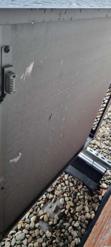

  • Impossibl3
  • Laatst online: 22:45
Bestaat er iets van een kammetje ofzo om alles weer recht te zetten? Ik denk dat er een vogel langs is gevolgen want bij/na het takelen was alles nog keurig recht.
Afbeeldingslocatie: https://tweakers.net/i/_mHEuRr6fhdkesh04EyECMvMuJY=/x800/filters:strip_icc():strip_exif()/f/image/DxTxYQaFu7ZeOHkBsN0MhUhR.jpg?f=fotoalbum_large
PV 5.590 Wp Enphase, 2.700 Wp Growatt - Easee laadpaal - Itho Amber 95 WP
  • Carboy54
  • Registratie: Januari 2017
  • Laatst online: 23:17
Carboy54
Duurzaamheid coach
Impossibl3 schreef op woensdag 27 december 2023 @ 15:19:
Afbeeldingslocatie: https://tweakers.net/i/u6ibTPjZlSztd9J9XcSNiUEdDsg=/800x/filters:strip_icc():strip_exif()/f/image/sGVowo5zwt0JhHDKlXaodM0T.jpg?f=fotoalbum_large
Mss de klauw indrukken van een kat die een tweety bird achterna zat? :+
Bij mij heeft een pakjebezorger vorig jaar een pakje achter de wp gepropt, met de mededeling 'U was niet thuis, pakje ligt achter de airco'!

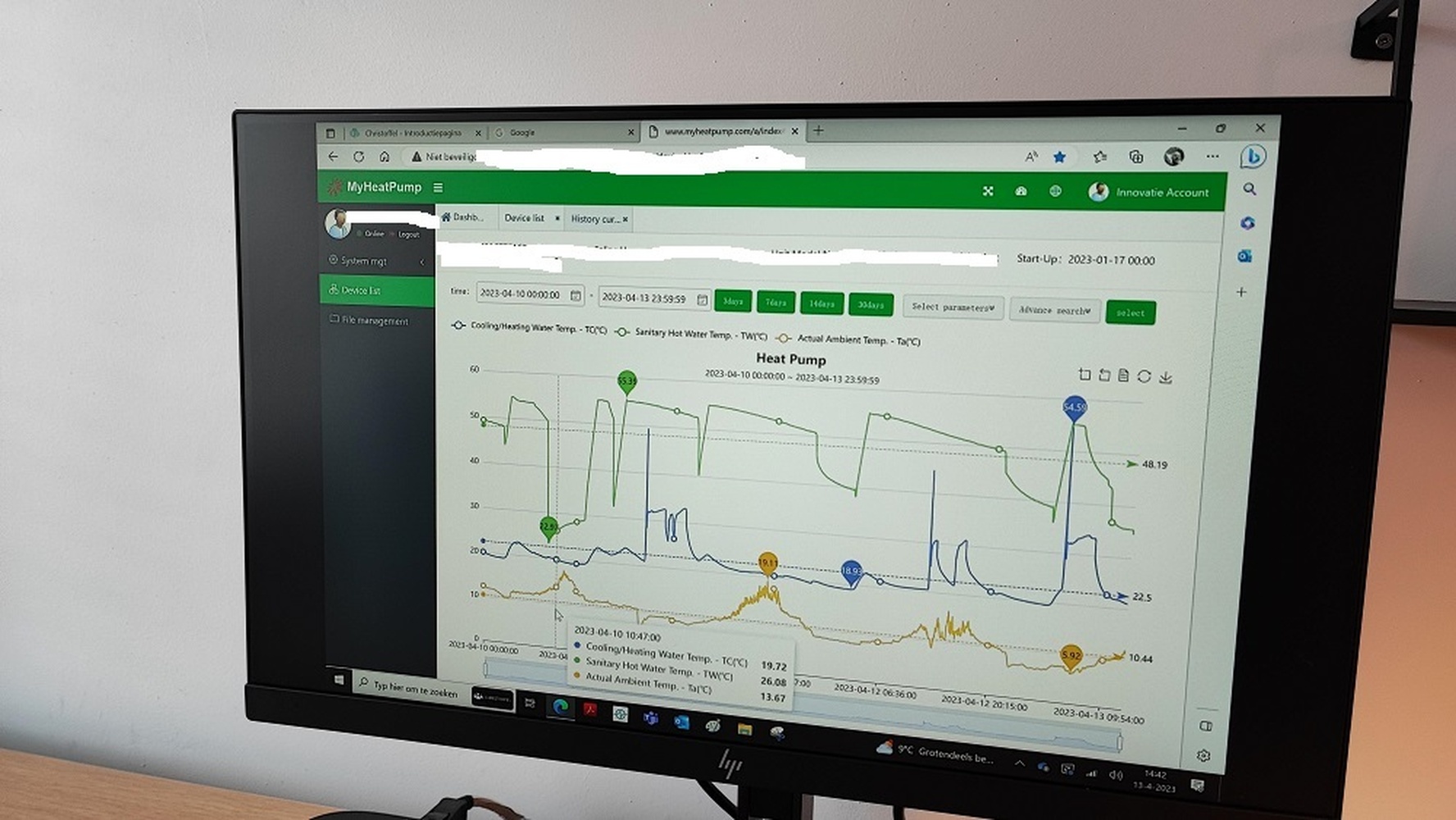

Ik lees terug dit:
Mod Bus communicatiepoort ( Commerciële uitrol van online monitoring is nog in ontwikkeling, maar zal met een externe IOT pcb gaan werken welke geen internet communicatie heeft met het WinCE scherm zelf. )
een screenshot:
Afbeeldingslocatie: https://tweakers.net/i/-9PGiNM5KnyGNLwk26q1miZqOVw=/full-fit-in/4920x3264/filters:max_bytes(3145728):no_upscale():strip_icc():fill(white):strip_exif()/f/image/9gJBoaxk3RWvaHGa96Pv5nSH.jpg?f=user_large
en dit:
Monitoring en App via Iot eind 2024
Dus Modbus uitlezen via "IOT" maar zonder de Wifi module. Wordt het dan alleen een bekabelde ethernet of gaat het een ander draadloos protocol gebruiken zoals LoRaWAN?

hansvk schreef op woensdag 27 december 2023 @ 18:02:
Dat is niet bedoeld om wijzigingen in instellingen op te slaan.
Het staat er toch in heel duidelijk ABN
Je (gewijzigde ) instellingen kan je daar opslaan.
Maar als je dat niet wil , prima toch.
_/-\o_
Ik heb er geen last van dat instellingen ineens weer anders zijn .

Jan2023 schreef op woensdag 27 december 2023 @ 18:49:
_/-\o_
Niet geprobeerd maar ik denk dat je de instellingen dan via een USB stick kan opslaan en dupliceren voor bv de volgende klant :-)
[ Voor 5% gewijzigd door Carboy54 op 27-12-2023 19:12 ]
  • leejoow
leejoow
Dat ben ik!
Op de HP-S wordt dat gebruikt om de huidige instellingen op te slaan. Dit kan bijvoorbeeld de installateur dan doen. Vervolgens gaat hij weg en gaat de klant allemaal dingen zitten aanpassen. Nu kan de installateur met een druk op de knop in elk geval de eerder ingestelde instellingen terug halen.
Ontwikkelaar van de OpenQuatt hardware en Itho Daalderop warmtepomp control module

leejoow schreef op woensdag 27 december 2023 @ 19:13:
Precies wat er staat dus , om je instellingen op te slaan.
Jij begrijpt het ,-)
"Backup van configuratie opslaan" ofzoiets zou ik dat noemen ;)

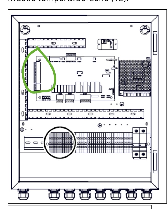

Inmiddels de regelkast hangen in de garage, alle bekabeling via mantelbuis in de spouw naar bovenzolder toe :9
Afbeeldingslocatie: https://tweakers.net/i/jEcCKTfFuQVyDGfhJu4COfv_rts=/x800/filters:strip_icc():strip_exif()/f/image/91e4AzADoh4tCiZEzagKroxI.jpg?f=fotoalbum_large
De Tr sensor ligt er ook al in. Is er al iemand die de sensor kabels heeft ingekort en rechtstreeks op de terminals aangesloten? Ik heb maar 5m Tr en 2m Tc nodig.. Makkelijker dan nieuwe connector er aan krijgen lijkt me?
Afbeeldingslocatie: https://tweakers.net/i/91zWJu9UfmpoThDDlihikulT-yU=/x800/filters:strip_icc():strip_exif()/f/image/XuKFvntlzwYOeAzYov4K4Esp.jpg?f=fotoalbum_large

Jan2023 schreef op woensdag 27 december 2023 @ 19:50:
Nee, jij begrijpt het niet. Die optie die jij aangeeft is om een backup te maken van alle instellingen. Instellingen die je verandert worden normaal gesproken gewoon opgeslagen.

joenex1 schreef op woensdag 27 december 2023 @ 21:36:
Mijn afstanden zijn ook vrijkort. Heb er een stuk tussen uitgeknipt, netjes weer solderen en met krimpkous afgedekt
Solar Edge 9800WP O/W - Itho Amber 95 | Systeem integrator meet en regeltechniek & KNX | projecterings deskundige CCTV & Inbraaksignalering systemen | Meet- en regeltechniek in de klimaatbeheersing (MRK-A)

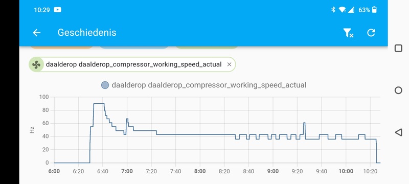

Nog een dingetje, de toeslag wordt berekend op het maximale vermogen, dus 91Hz, maar bij de nachtverlaging is het aantal Hz lager, dus ook de K1 toeslag terwijl in de handleiding bij beide frequenties dezelfde tonaaltoeslag gegeven wordt…..

Tonaal geluid bij de Amber is 0. Ik zal vanavond even een langere reactie tikken over wanneer de toeslag van toepassing is maar als die normaal draait en de lagers goed zijn krijg jij echt nooit een tonaal toeslag.

Een tijdje nu gedraaid zonder instellingen te veranderen. Ik gebruik nog steeds nachtverlaging omdat dit in onze situatie proefondervindelijk minder energie kost dan continu dezelfde doeltemperatuur. Hieronder een afbeelding van de run vanochtend totdat de thermostaat ingreep. De compressor frequentie wisselt nogal. Is dat niet erg of toch nog wat gaan tunen aan de stooklijn? Ik gebruik de Tr sensor.
Afbeeldingslocatie: https://tweakers.net/i/MIOV8o8_1fsj_OlyonR2dlDS1Hs=/800x/filters:strip_icc():strip_exif()/f/image/Gg6cGTjTrDP92nCUaTrrPhHz.jpg?f=fotoalbum_large
  • isalenedean
  • Registratie: November 2022
  • Laatst online: 15-02 16:16
hansvk schreef op zondag 31 december 2023 @ 10:36:
Hans, ik zie dit liever als aan/uit. Een compressor die licht in frequentie veranderd meerdere oorzaken hebben, maar dat is geen probleem. Het is niet zo dat hij in 1x hele hoge of lage hz gaat draaien, ziet er naar mijn idee goed uit.
