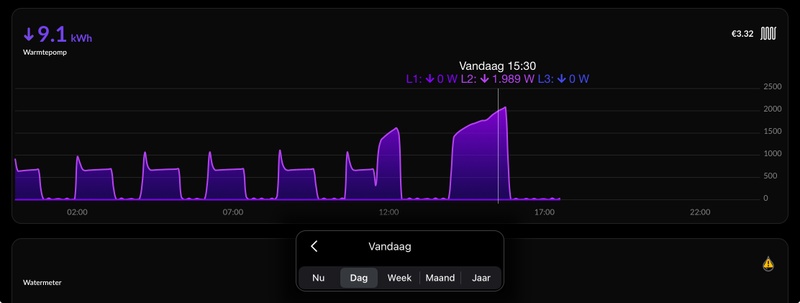

Jan2023
KISS
Vandaag de primeur bij ons van een Defrost ,-)
Best grappig en vroeg slechts weinig meer energie.
Dacht even wat meer geluid te horen maar sliep nog half.

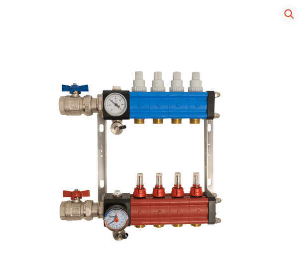

camel1987 schreef op woensdag 22 november 2023 @ 07:07:
Even een vraagje betreft mijn vloerverwarming verdeler.
Ik heb gisteren nog wat materiaal op gehaald bij de lokale warmteservice en heb het hier ook eens gevraagd.
Wij hebben nu een 5 groeps robot verdeler met pomp zie onderstaande.
Nu zeiden ze bij warmteservice gelijk eruit en een pomploze verdeler erop.
Er zijn ook ombouwsetjes voor deze verdeler te verkrijgen maar die zijn net zo duur als een nieuwe verdeler.
Kosten ongeveer 300 voor een nieuwe pomploze verdeler van het merk Therminon van het materiaal composiet.
Wat is jullie mening hierin ?
Mijn installateur zegt namelijk dat mijn verdeler de robot die er nu dus hangt prima kan blijven hangen.
Ligt aan je totale CV systeem en is een stuk lastiger in te regelen waterzijdig.
Dat gezegd hebbende, kan het wel.
Ik draai zelf een mengverdeler mét naregeling. WP doet nu 31 graden uit en komt met 29 de mengverdeler binnen, uitgaand 26 graden, de naregeling is nu 15%, 15%, 80% en 100% open op 48m2 vloeroppervlakte.
Dit icm een 165L parallel vat, een T1 van 260x40, een T2 van 120x100 en een handdoek radiator van 1500x600.

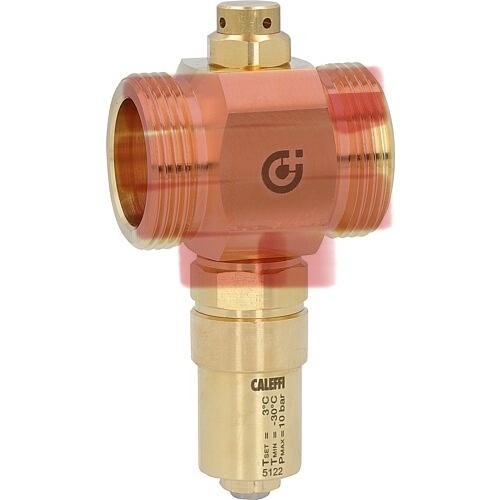

markietjuh schreef op maandag 20 november 2023 @ 22:54:
Ter lering en vermaak, ik vond nog een foto van voor installatie waar ik alles even op tafel uitgelegd heb. Misschien heb je er wat aan.
Ik heb dus meerlagenbuis gebruikt, van Heima24 (Pipetec). De knelknietjes rechts op tafel zaten bij de boiler van Itho, achteraf niet gebruikt omdat een rechte koppeling beter uit kwam dan knie.
Koppelingen voor de 3wegklep zijn een 1" wartel (rechte draad met pakking). Deze ook gebruikt naar de staalomvlochten leiding, maar dan 5/4".
Verloop van 1" naar 5/4" tussen amber en vorstbeveiliging. Keerklep van 5/4" schroef je daar meteen op.
Temperatuurmeters linksonder zijn de ombouwdelen van de vv verdeler om daarvan de pomp en thermostaat te vervangen voor 1" aansluitingen. T-stukken daarnaast gaan naar de radiatoren boven met een afsluiter er tussen (verkeerd besteld, moest knel zijn ipv schroefdraad).
Lessons learned:
-Kolmat easyfit werkt geniaal. Alles perfect dicht, zonder groot gereedschap.
-persen werkte ook goed met perstang van Heima, buigen met 32mm niet al te netjes als amateur.
-De Caleffi dirtmag had ik achteraf liever met 1" schroefdraad gehad, ipv 28mm knelkoppeling. Knelkoppeling in 28mm draait niet makkelijk aan met matig gereedschap. Tot 2x toe nog een drup eraan hangen.
-5/4" staalomvlochten leiding buigt niet makkelijk over een stukje van 20 cm (afstand tussen muur en vorstbeveiliger op de amber). In combinatie met gaten die niet perfect uitlijnden met de amber was het een aardig geklooi.
-volgens mij was 1" vanaf de amber in mijn situatie ook zat geweest. Is iets makkelijker te hanteren en scheelt verlopen.
-staalomvlochten leidingen op de boiler zijn vrij kort. In mijn geval had ik er beter nog een verlengstuk staalomvlochten aan kunnen zetten ipv direct op de inlaatcombinatie.

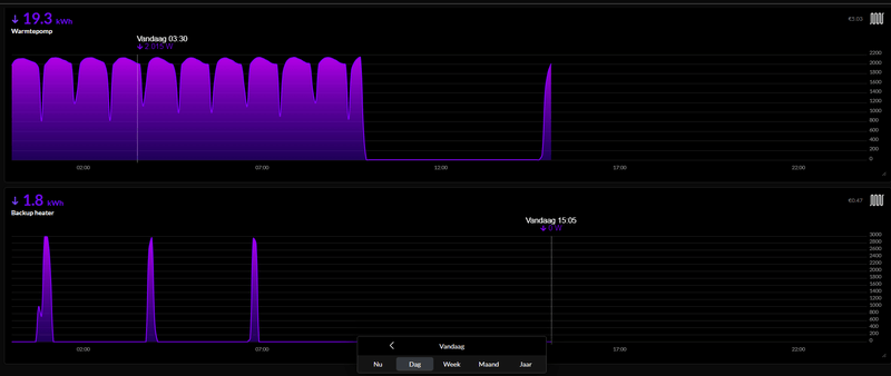

Vandaag de eerste koudere dag voor de Amber. Vannacht heeft hij zijn best moeten doen, bij jullie ook?
Tevens vandaag de subsidie ontvangen :) , ingediend op 30/10.

NRJ020 schreef op woensdag 22 november 2023 @ 15:21:
Waarom draaide je WP vandaag precies op de warmste uren van de dag niet? Dat is niet zo efficiënt, en wijst op een te hoge stooklijn, zeker ook gezien het continu-verbruik van meer dan 2 kW afgelopen nacht.
[ Voor 6% gewijzigd door Andrehj op 22-11-2023 15:24 ]

Andrehj schreef op woensdag 22 november 2023 @ 15:23:
Waarom draaide je WP vandaag precies op de warmste uren van de dag niet? Dat is niet zo efficiënt, en wijst op een te hoge stooklijn.
Uitschakeling omdat wenstemperatuur was bereikt?
Dat gezegd hebbende, dat zijn flinke vermogens die die Amber daar vraagt. Is daar een noodzaak toe?
[ Voor 14% gewijzigd door Gramser op 22-11-2023 15:26 ]

Gramser schreef op woensdag 22 november 2023 @ 15:24:
Dat zou met dit weer niet voor mogen komen. Dan staat je stooklijn dus te hoog. En dat is niet efficiënt, ten eerste omdat 2 kW zo'n beetje max vermogen betekent, en ten tweede omdat de WP nu op de uren waarop het buiten het warmst was niet heeft gedraaid, en dus de uren met de hoogste COP heeft gemist.
Sterker nog, ik zie in de onderste grafiek dat de backup-heater zelfs mee heeft geholpen. Dat zou bij de milde temperaturen van afgelopen nacht al helemaal niet nodig moeten zijn en is gewoon weggegooide energie.
[ Voor 18% gewijzigd door Andrehj op 22-11-2023 15:28 ]

Andrehj schreef op woensdag 22 november 2023 @ 15:26:
Ik zal de eerste zijn die toegeeft dat ik niet van de hoed en de rand van de Ambers weet, maar mijn Vaillant schakelde daarstraks uit omdat het kleine beetje zon de kamer waarin de thermostaat hangt, tot boven de wenstemperatuur had verwarmd. Dat heeft weinig met de stooklijn van doen. Ik zou ook puur WAR kunnen draaien, dan had ik dat niet gehad. Het zal dan situatie-afhankelijk zijn wat het meeste heeft verbruikt. Goede COP is natuurlijk mooi, maar continu draaien is ook continu verbruik.
Overigens, ik merk dat het hier nu tegen einde middag richting avond juist wármer wordt. De hoogste COPs komen dus eigenlijk nog (Utrechtse Heuvelrug speaking).
Dat vermogen: heb je natuurlijk wel een punt, dat viel me in tweede instantie pas op. Als hij nu al maximum vermogen vraagt, hoe gaat dat dan als het echt koud wordt?
[ Voor 7% gewijzigd door Gramser op 22-11-2023 15:31 ]

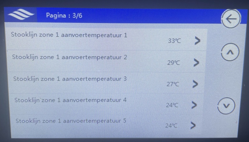

@Andrehj Dank voor je reactie. Momenteel zo ingesteld, dacht dat dit al aardig laag was. Wat zou jij er van maken dan?
Afbeeldingslocatie: https://tweakers.net/i/AfYrnPxj8vYEbAkD0fex8d5CXMY=/800x/filters:strip_icc():strip_exif()/f/image/ZDSnJ43KQLRnJcarBrvNqZXX.jpg?f=fotoalbum_large
Bij:
-10°C
0°C
5°C
15°C
20°C
[ Voor 3% gewijzigd door NRJ020 op 22-11-2023 15:38 ]

  • Andrehj
Andrehj
Gramser schreef op woensdag 22 november 2023 @ 15:30:
De uitdaging bij een WP is om zoveel mogelijk warmte bij een zo hoog mogelijke COP in je woning te pompen. De thermostaat hangt bij ons dus op de overloop, waar de zon nooit direct schijnt. Zo voorkom je dat de WP uit gaat op het moment dat ie het efficiëntst draait.
Hier ging de WP pas om 9 uur aan (0.5°C nachtverlaging werkt nog uit de kunst). Draait vandaag op gemiddeld onder de 1 kW elektrisch en pompt na een start op 6 kW nu continu een dikke 5 kW aan warmte in de woning. Dat gaat (mede omdat de WP op een warm plekje staat) met een COP van rond de 6 (momenteel 6.3). En omdat ie vannacht niet heeft gedraaid pas twee defrosts vandaag. Geen klachten dus.
  • Andrehj
Andrehj
@NRJ020 Geen idee wat die betekenen (heb geen Amber), maar die moeten dus omlaag. (Hier in een goed geïsoleerde nieuwbouwwoning is de Ta nog steeds onder de 25 graden.)
[ Voor 34% gewijzigd door Andrehj op 22-11-2023 15:38 ]

@Andrehj Zo staat het ingesteld:
Buitentemperatuur - Aanvoer temperatuur
-10°C - 33 °C
0°C - 29°C
5°C- 27°C
15°C - 24°C
20°C - 24°C
@hansvk Ik heb enkel vloerverwarming. Misschien ook maar is nachtverlaging toepassen.

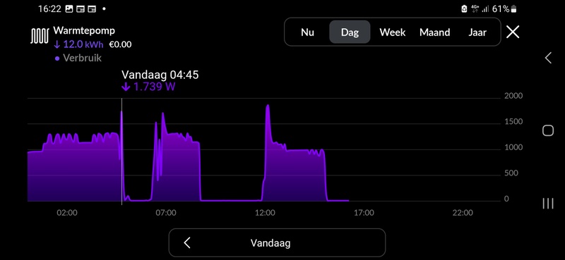

Om te vergelijken ?
Mijn stooklijn begint onderin bij +15 graden
Afbeeldingslocatie: https://tweakers.net/i/tDTRkDheJ7LfMGRnw7NtTJnuPzU=/x800/filters:strip_icc():strip_exif()/f/image/3EdHOQjmnie4pW7bNTw8q52b.jpg?f=fotoalbum_large
Afbeeldingslocatie: https://tweakers.net/i/4Y65AOHmCyJLZQg6iZFFyr0LqW0=/800x/filters:strip_icc():strip_exif()/f/image/xhyzeYBCdhJhuNjYA1auryQS.jpg?f=fotoalbum_large
Bij 04:45 zag je een piekje voor de defrost welke ik eerder vandaag toonde.
En de BUH heeft niets gedaan.
En ik stook op 20,5 graden met vvw. 24/7

Afbeeldingslocatie: https://tweakers.net/i/nj7avHkZ-7U18LUNXlLSvxx6Fuc=/full-fit-in/4920x3264/filters:max_bytes(3145728):no_upscale():strip_icc():fill(white):strip_exif()/f/image/9uWXWXUS3uHU0L8UFxUXnemB.jpg?f=user_large
Weet er iemand of dit gedeelte van de vorstbeveiliging geïsoleerd mag worden? Of heeft dit een negatief effect op de werking?

psycho-realm schreef op woensdag 22 november 2023 @ 17:13:
Alleen er tegen aan isoleren, het gehele verticale middenstuk niet isoleren

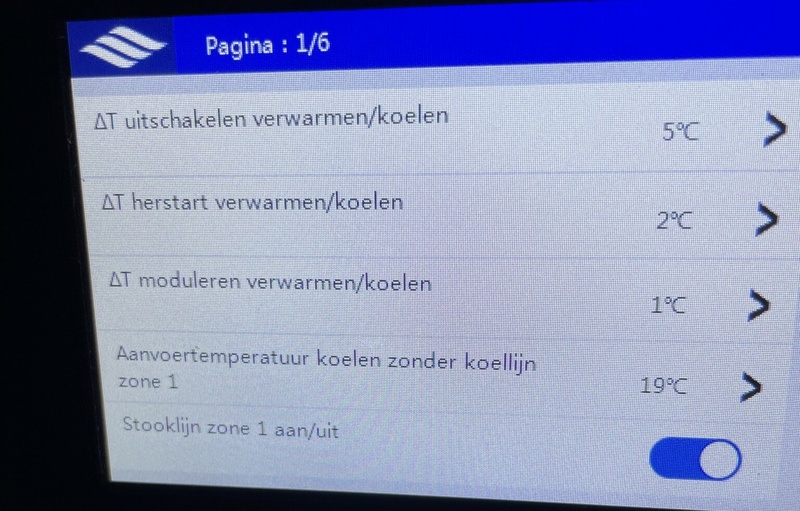

Welke waardes heb je bij M1.01 tm M1.03?

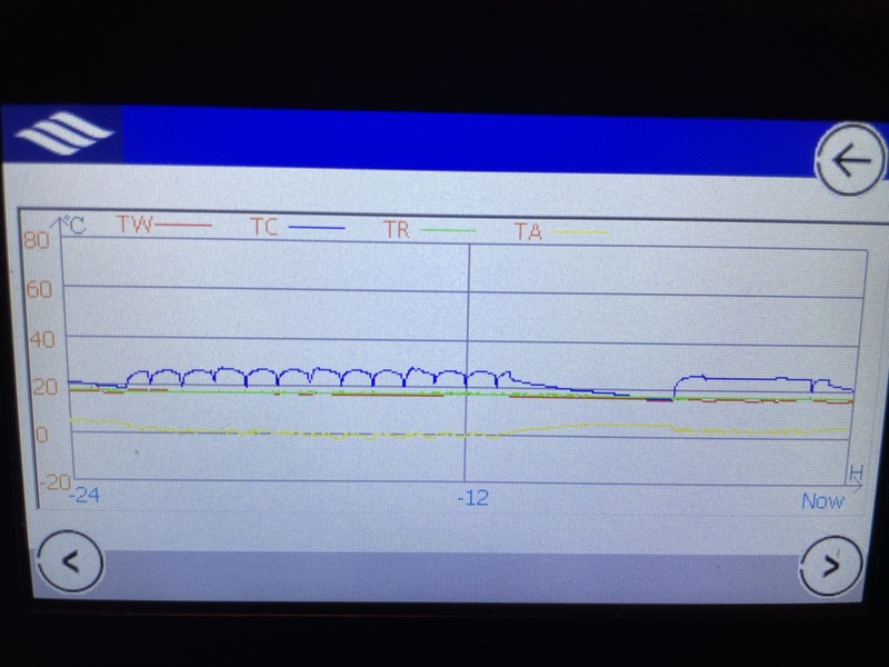

@NRJ020 daar klopt iets niet. Probeer Ta, Tr en flow ook te loggen, of een momentopname te geven gedurende een run. Dat kan bevestigen of de unit inderdaad thermisch ook op zijn tenen loopt (dan is hij gewoon te klein / een isolatielek) of dat hij bijvoorbeeld wat koudemiddel mist.
Edit: meer info is beter, het zou zelfs nog recirculatie kunnen zijn, dus als je ook verdampertemperaturen hebt geeft dat een completer beeld.

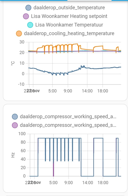

Dank voor alle reacties. @isalenedean dit zijn mijn instelligen:
Afbeeldingslocatie: https://tweakers.net/i/yW5Vh26xiUNuug5YIHqUeANiGI0=/800x/filters:strip_icc():strip_exif()/f/image/tKRq5h1aYlE0gBBHd39JFToa.jpg?f=fotoalbum_large
@Proton_ ik log helaas (nog niet) al deze gegevens. Zal kijken of ik dit uit het schermpje op de binnen unit kan halen.
Itho Amber 95 + WPV-H 240L
Instellingen zijn hetzelfde als bij mij, staat de amber op automatisch of op verwarmen?

  • NRJ020
  • Laatst online: 22:12
@isalenedean staat ook op automatisch.
@Proton_ Nog een extra plaatje. Het is lastig te zien maar Ta lijkt veel te laag?
Afbeeldingslocatie: https://tweakers.net/i/2EbkH8wUeNC0cGbLC8o7k4fGzbo=/800x/filters:strip_icc():strip_exif()/f/image/Yt5xU7CYmmrkrj9sflCpQvXn.jpg?f=fotoalbum_large

Dan mag Proton het verder doen, Ta lijkt erg laag, maak tijdens een run van alle screentjes een foto. En plaats die hier.
10x325wp zuid 33°, 9x415wp zuid 10°, easee lader met equalizer, Amber 95 all electric met Itho vooraadvat I-wpv 3G-270L, huis bj 1973 volledig nageisoleerd 48m2 vvw, EV Mercedes EQE 350.
  • Razor109
  • Laatst online: 22:40
Ta(mbient) is de buiten temp dus heeft wel gevroren lijkt het bij jou.
Wat mij opvalt is dat de Tr laag blijft tov Tc.. normaal verwacht je dat retour water 2-3graden onder de Tc zit en dus mee fluctueert. Bij jou lijkt het alsof alle warmte aan de vloer afgegeven wordt en koud water blijft terugkomen.
stom Tr is de kamer temperatuur natuurlijk dus retour kunnen we niet zien op dit plaatje.

Razor109 schreef op woensdag 22 november 2023 @ 20:50:
Tr is de kamer temperatuur sorry dus retour kunnen we niet zien op dit plaatje.

hansvk schreef op woensdag 22 november 2023 @ 15:38:
Gaat best goed hier (alleen radiatoren). Wel met nachtverlaging van 1 graad.
Tot nu toe vandaag 14,3 kWh verbruik.
Huidige instellingen in menu 'Temperatuur zone 1'
Temperatuurzone 1 Mijn instelling
1.01ΔT uitschakelen verwarmen/koelen5
1.02ΔT herstart verwarmen/koelen4
1.03ΔT terugmoduleren compressor verwarmen/koelen1
1.05 Stooklijn Aan
1.06Buitentemperatuur 1-10
1.07Buitentemperatuur 20
1.08Buitentemperatuur 35
1.09Buitentemperatuur 413
1.10Buitentemperatuur 520
1.11Aanvoertemperatuur A/buitentemperatuur 140
1.12Aanvoertemperatuur B/buitentemperatuur 237
1.13Aanvoertemperatuur C/buitentemperatuur 335
1.14Aanvoertemperatuur D/buitentemperatuur 433
1.15Aanvoertemperatuur E/buitentemperatuur 530
1.16Naregeling op basis van ruimtetemperatuursensor Aan
1.17Ruimtetemperatuur setpoint voor verwarmen20
1.19Aanvoertemp. voor verwarmen (zonder stooklijn)35
1.20Minimale temperatuurbegrenzing16
1.21Maximale temperatuurbegrenzing60
Amber draait hier nu gemiddeld voor verwarmen 3 uurtjes per etmaal, rond een Cop 5.
Wat ik overigens liever heb, dan de hele dag op een Cop 6
Inc. sww run, nog geen 6,5 kWh vandaag, met een 3,15 uur run bij een buiten temperatuur onder de 5 graden afgelopen nacht.
Op dit moment heb ik nog maar weinig warmte vraag, dus een lager afgenomen vermogen. Door dat niet alle ruimte warmte vraag hebben.
En bij temperaturen onder de 8 graden lijkt wel 700W ongeveer het minimum waarop de Amber draait.
Ik zou natuurlijk meer groepen kunnen open zetten, dan is er meer vermogen nodig. Geeft een betere Cop
Maar uit eindelijk wel meer verbruik.

Proton_ schreef op woensdag 22 november 2023 @ 19:16:
Zit de tc sensor wel goed, lijkt wel als of hij denkt de aanvoer temp niet te halen.

@NRJ020
Taanvoer en Tretour bedoelde ik inderdaad, maar Tambient is ook interessant. Ik denk te zien dat Tambient bij het aanslaan van de warmtepomp een graad of vijf zakt wat ik niet helemaal fris vind, de defrosts hoor je daar ook niet terug te zien. Dus het kan een beetje recirculatie zijn, of een sensormontage die wat onhandig is en te dicht op de verdamper zit.
Mooie uitleg van de afkortingen in B-lex in "Itho Daalderop Amber" . Retour en debiet zijn wel nodig voor het hele plaatje, maar ik lees dat er geen debietmeter in de Amber zit. Hoe komt men dan aan een COP inschatting? Heb je misschien van die vlottertjes op je vloerverdeler? En een screenshot van het plaatje in Jan2023 in "Itho Daalderop Amber" geeft ook wat inzicht.

@Proton_
Hierbij wat plaatjes. Heb de thermostaat wat hoger gezet, draait nu ongeveer 25 minuten.
@bommer Tc sensor zit volgens mij goed, binnen op de aanvoer net na de driewegklep. (driewegklep nog niet aangesloten omdat ik nog de CV gebruik voor tapwater.
  • Amber 9.5 (Thermostaat aangesloten)
  • Enkel vloerverwarming, direct op de Amber +/- 140 m2 (nu 120m2 open ongeveer)
  • Jaren 70 woning, beneden HR++, Vloerisolatie, spoumuur isolatie vanuit de bouw.
  • Nog geen boilervat aangesloten (wel de bedoeling binnenkort)
Afbeeldingslocatie: https://tweakers.net/i/lfgjQmJEoViGm7EVsOBRqFZRKJ0=/232x232/filters:strip_icc():strip_exif()/f/image/kCl1RGi2ZzUAC8grh564KMLP.jpg?f=fotoalbum_tileAfbeeldingslocatie: https://tweakers.net/i/bIHw61I2wXufEy7K7yJ3MNCRMOE=/232x232/filters:strip_icc():strip_exif()/f/image/Cf76pDa3AMBL7fJcBzHuKNr3.jpg?f=fotoalbum_tileAfbeeldingslocatie: https://tweakers.net/i/BiPCpGufRJkwkyOfk0TPZNiY75M=/232x232/filters:strip_icc():strip_exif()/f/image/ldFAUY1vhuvTl9ge3RguMZOY.jpg?f=fotoalbum_tile
[ Voor 8% gewijzigd door NRJ020 op 22-11-2023 21:43 ]

NRJ020 schreef op woensdag 22 november 2023 @ 20:23:
Net als @Proton_ zegt, lijikt het wel of er of niet genoeg luchtflow door de verdamper gaat (hoe ver staat deze van de muur) of er is kortsluiting van de luchtflow, want het kost wel heel veel moeite om die temperatuur te krijgen.
Stooklijn vind ik niet echt hoog. en het verlagen van de stooklijn zal niet direct helpen om de compressor op 36Hz te krijgen, dat lukt beter door het benodigd vermogen te verlagen (isoleren).
Probeer een paar foto's te delen van de beide systeemoverzichten op de binnenunit.
Ook een foto van de opstelling van de warmtepomp en kijk ter plekke even als deze draaid of de ventilator goed draaid en dat de luchtflow niet geblokkeerd wordt.
Wat voor type juis heb je (vloeroppervlakte bouwjaar en mate van isolatie)
Itho Daalderop Amber 95

NRJ020 schreef op woensdag 22 november 2023 @ 21:40:
@Proton_
Tc lijkt wel goed te meten, is iets lager dan tuo. Ga er vanuit dat de foto's van de zelfde tijd zijn

  • Laatst online: 09-11 22:27
mischa402
@Proton_
Wanneer ik het vergelijk met mijn waarden zie ik eerlijk gezegd niet echt iets geks, Ik heb een iets hogere stooklijn, maar de temperatuur en druk voor en na de compressor lijken best in orde.
Ik denk dat je het vermogen gewoon echt nodig hebt voor je woning.

  • Laatst online: 13:24
bommer schreef op woensdag 22 november 2023 @ 22:54:
Is het bij jullie zoveel kouder dan in NHN, heb nog geen defrost gezien.
Ik.zit in de hoek Drenthe/Overijssel en het was afgelopen nacht en ochtend rond de 2 graden.
XC40 P8 - Wallbox Copper SB
  • bommer
  • Laatst online: 23:13
bommer
ArnoudN schreef op woensdag 22 november 2023 @ 23:02:
(bijna) aan zee is het altijd iets warmer, hier een 4,5 afgelopen nacht.
Nou is mijn huis wel beter geïsoleerd. Met 3,5 draai uurtjes blijft het hier op ongeveer 20,5
Solar Edge 9800WP O/W - Itho Amber 95 | Systeem integrator meet en regeltechniek & KNX | projecterings deskundige CCTV & Inbraaksignalering systemen | Meet- en regeltechniek in de klimaatbeheersing (MRK-A)
  • hansvk
  • Laatst online: 19:31
Hier in de Achterhoek afgelopen nacht lichte vorst. Aantal defrosts viel mee. 4 stuks, zie hansvk in "Itho Daalderop Amber"
[ Voor 11% gewijzigd door hansvk op 22-11-2023 23:20 ]

  • NRJ020
@mischa402 @Proton_
Het is een bestaande betonvloer. Vanaf onder geisoleerd met gespoten pur.
Hierop nieuwe vloerverwarming met noppenplaten, hoh 10 cm. Daarover een anhydriet vloer van +/- 7 cm. Bovenverdieping is ingefreesd.
Thermostaat staat op 19.5 graden en draait al enkele weken.
Run ervoor was van ongeveer 16:30 - 19:30 en daarna dus de lange run die ik poste.
  • mischa402
  • Registratie: Februari 2019
mischa402
NRJ020 schreef op donderdag 23 november 2023 @ 08:07:
@mischa402 @Proton_
Ik denk dat je het vermogen gewoon echt nodig hebt en dat je behoorlijk veel energie via de muren verliest. Als deze na de bouw midden jaren 70 niet meer zijn na-geïsoleerd is dat wel enigszins te verklaren.
Zelf heb ik ook één zo'n buitengevel (na-geïsoleerd met HR+ eps parels) uit 1976 wat mijn grootste verliespost is (de na-isolatie is relatief gezien beperkt door de grote van de spouw). De vloer is bij jou denk ik wel in orde en als deze éénmaal warm is, is dat door de grote massa een flinke buffer en ga er dan wel vanuit dat er met een defrost geen backup verwarming bijspringt.
Ik zou her voorlopig gewoon even aankijken en wellicht op de warmere momenten op de dag de temperatuur wat hoger zetten en dan een beperkte nachtverlaging toepassen. Hierdoor buffer je wat extra energie in je vloer op courantere momenten en kun je daar uit putten op nachtelijke uren. Tegelijk is het 's avonds wellocht iets comfortabeler :). Maar hou goed in de gaten dat je het niet te ver laat afkoelen als het echt koud wordt.
[ Voor 6% gewijzigd door mischa402 op 23-11-2023 10:03 ]
  • Proton_
  • Laatst online: 31-10 18:36
Proton_
Team Welles
Nu kun je het nog net maskeren met continu draaien, maar onder de -5°C kom je gewoon kilowatts tekort.
Voor deze winter komt isoleren waarschijnlijk te laat, misschien kun je de ketel weer tijdelijk terughangen.
De Amber 95 is volgens alle specs die er toe doen naar boven afgerond een 6 kW warmtepomp.

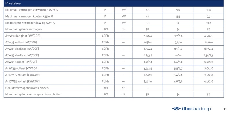

@Jan2023 In het FAQ topic staat het zo verwoord, denk je dat daar ook iets over A-10W45 moet staan? Aan A7W35 heeft niemand iets :)
Wordt wel weer een heel technisch verhaal dat ik eigenlijk wilde vermijden.
Ik quote hem hier omdat de -7/-10 specs van de Ambers niet eenvoudig vindbaar lijken, iets voor in de startpost?
Op welke specs van een warmtepomp moet ik letten?
Afgiftevermogen bij -10°C
Hoe kouder de lucht, hoe meer de warmtepomp moet werken om de warmte te oogsten. Het vermogen daalt dus, en het is belangrijk dat hij nog voldoende heeft bij een koude winter. Het vermogen op het typeplaatje is niet altijd een goede indicatie. Het verlies van vermogen is afhankelijk van de compressor, koudemiddel en technologie en moet je dus opzoeken. Over het algemeen bieden de installateurshandleidingen van de fabrikanten hier wel uitgebreide specificaties over.
Sommige merken geven getallen bij -7°C en/of -15°C, dan kan je het navragen in het merktopic of bij de klantenservice.
  • B-lex
  • Laatst online: 22:18
Proton_ schreef op donderdag 23 november 2023 @ 20:06:
Blz. 11 van de handleiding:
Afbeeldingslocatie: https://tweakers.net/i/mkLZv0-GRb5obBZIDF7cHJk_-D0=/800x/filters:strip_icc():strip_exif()/f/image/PPZi5kBiiPKgHGZujQn2yKXS.jpg?f=fotoalbum_large
