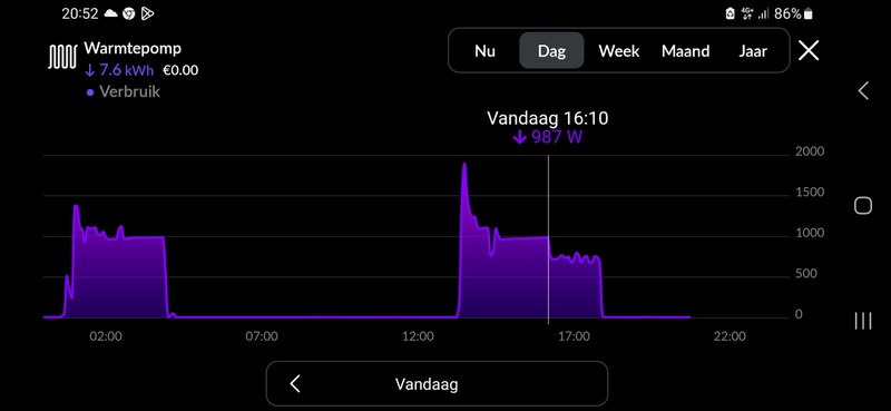

Ik heb nog geen uitlezing van het verbruik van de Amber 95 die hier nu een paar dagen staat. Ik heb hier een uitlezing van het verbruik van de hele woning gisteren. Volgens mij zie ik een soort patroon van een uur op en een uur af. Ook wordt hier onthuld dat iemand rond 18:00 uur een bad heeft genomen ;-)
Ik ga er later wel nauwkeuriger naar kijken maar voorlopig maak ik me geen zorgen. Situatie: Hoekwoning met alleen VV op begane grond. Alle oude radiatoren heb ik lekker laten zitten in de hele woning. Setpoints: (-10, 0, 5, 10, 15) => (32, 29, 25, 23, 20). ruimtetemperatuur rocksteady rond de 19 graden C. totaal verbruik gisteren zonder teruglevering 15 kWh. Commentaar welkom want ik heb geen vergelijkingsmateriaal.
Happy customerAfbeeldingslocatie: https://tweakers.net/i/GtIWWrdF0bznMSqU-RXsiY8vhxU=/full-fit-in/4000x4000/filters:no_upscale():fill(white):strip_exif()/f/image/I6tN2skxLvUxlbWeMEzjfnyW.png?f=user_large
[ Voor 6% gewijzigd door Japio2 op 15-11-2023 11:03 ]

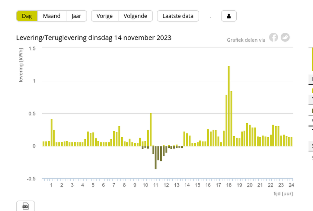

Japio2 schreef op woensdag 15 november 2023 @ 10:59:
Happy customer[Afbeelding]
Verbruik van 14 november. Ik zou de stooklijn van 4 en 5 verhogen naar min 25 graden met dit pendelweer.
Afbeeldingslocatie: https://tweakers.net/i/WGH_9Z1q0K_CqwXjj6re_HP6Mq8=/x800/filters:strip_icc():strip_exif()/f/image/NY0i4p7kuXc0ladZHEs9pzsN.jpg?f=fotoalbum_large

Wat betreft instellingen tot nu toe best tevreden.
Afbeeldingslocatie: https://tweakers.net/i/yqOvU1Ar6jxhBqMlPK4BAV7fo6o=/800x/filters:strip_icc():strip_exif()/f/image/Kqpn9zVVyN64B8gIEur05Sxj.jpg?f=fotoalbum_large
Edit: bijbehorend plaatje verloop compressorfrequentie.
Afbeeldingslocatie: https://tweakers.net/i/D3NvB6-8x6NLkyX8opO5B-76rLc=/800x/filters:strip_icc():strip_exif()/f/image/r4N2AbxkwEsZ9mgDzr3X7dW3.jpg?f=fotoalbum_large
[ Voor 33% gewijzigd door hansvk op 15-11-2023 20:39 ]

@Carboy54 Is er al wat meer duidelijkheid over de instellingen voor "Bijverwarming"?. Ik heb M10.10 nu op 0°C staan zoals eerder aanbevolen (ipv 7°C). Is dat nog steeds goed?
Lijkt mij prima. Tot die temperatuur moet de Amber het op zijn sloffen aan kunnen. Bij een dergelijke temperatuur en veel defrosts zonder vvw zou hij even kunnen bijspringen bij gebrek aan warmte. Ik verwacht echter dat dat niet gebeurd. Laat maar vriezen 🙃Ik verwacht binnenkort een update.
  • hansvk
  • Laatst online: 20:27

hansvk schreef op woensdag 15 november 2023 @ 20:21:
Netjes. Door de mogelijkheden van 1.01 en 1.02 kan je zelfs bij hogere buitentemperaturen het pendelen in toom houden. Bij andere merken met minder mogelijkheden is het nu pendel time.
Je ziet ook het effect van de thermostaat dat hij goed functioneert.

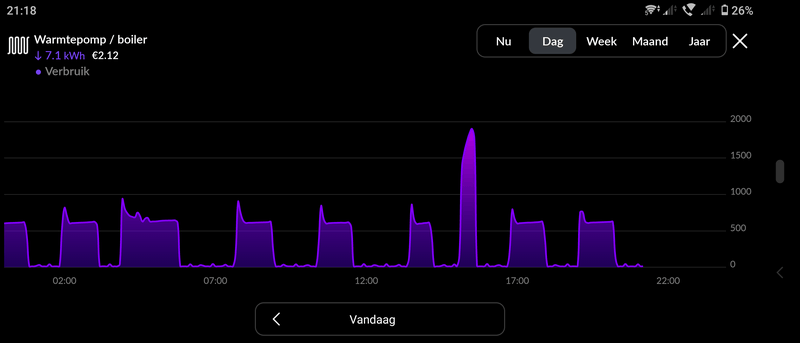

Hier ook totaal niet ontevreden voor dit kwakkelweer. 600W is 36Hz op de screenshot, de piek is een sww run. Zodra de temperatuur een graad of 2-3 daalt maakt hij weer langere runs van zo'n 2 uur in de 40Hz. M1.1, 1.2, 1.3 heb ik op 3, 3, 2 staan. Stooklijn op 25gr bij huidige buitentemperatuur (10gr). Heb vloerverwarming, vrijstaande woning uit 2000, nog geen thermostaat. Ruimtecompensatie hoeft niets te doen. Daar lijkt trouwens ook een hysterese in te zitten, vind het niet heel bruikbaar als je een stabiele kamertemperatuur wilt. Gelukkig staat de Amber in de zon, dit zorgt direct voor een flinke stooklijn verhoging wat representatief is voor de instraling op de woonkamer.
Laatst met de koelere nachten kreeg ik 's nachts behoorlijk lange runs, en overdag vrijwel niets. Zodra dit weer speelt ga ik 's nachts de aanvoertemperatuurverlaging proberen, dit zit in M5.1 - 5.3 (menu geluidsreductie).

  • Jan2023
  • Registratie: Februari 2023
  • Laatst online: 16-11 17:01
Jan2023
KISS
bommer schreef op donderdag 16 november 2023 @ 18:39:
Met de pomp op laag, veroorzaakte bij mij gejojo van de compressor frequentie. En constante schommeling in de aanvoer temperatuur, gedurende de eerste 2 a 3 uur van de run. Daarna werd het wel stabieler.
Ook nog even een parabool stooklijn geprobeerd zoals voor gesteld door B-lex, maar dan heb ik bij hoge (Veel vermogen) warmtevraag een prima COP van 5,5 a 6, maar als de de warmtevraag zakt ook de COP soms
Wel tot 2!
En merkte door de hogere aanvoer temp niet echt comfort verschil of veel kortere runs.
Ik denk dat hier dus pomp op mid en een lage vlake stooklijn het beste werkt.
Die schommeling in frequentie zag ik dus ook vanmiddag op laag pomp vermogen.
Het was over met de strakke lijn na 16:10
Afbeeldingslocatie: https://tweakers.net/i/ZdfMoXC3J3g99Qnyv2TvHRO0u1g=/800x/filters:strip_icc():strip_exif()/f/image/aGUoUarUeshPI33bnuq7YXfI.jpg?f=fotoalbum_large
[ Voor 7% gewijzigd door Jan2023 op 16-11-2023 21:02 ]
Amber 95 sinds 10 / 2023 en 9 x 365 Wp glas / glas solarwatt

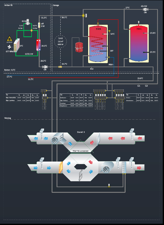

  • bommer
  • Laatst online: 19:51
bommer
Inspiratie
Afbeeldingslocatie: https://tweakers.net/i/9dKYKxavGBA84D6WkIVyjJRU_qc=/full-fit-in/4000x4000/filters:no_upscale():fill(white):strip_exif()/f/image/u1bbFhhJWc2XOrXaTBtx9AfG.png?f=user_large
Nu de fysieke installatie klaar is (element in WTW komt volgend jaar), de afgelopen week(en) bezig met het overzicht voor in Home Assistant.Het begint aardig vorm te krijgen.
Grappig details, fan voor de verdamper spint ook als fan Amber ook draait en varieert ook mee in de snelheid.
en het defrost icoon knippert als de Amber in defrost gaat. Nog niet gebeurt hier, vandaar voor de show even icoon aangezet.
De data in bij de vloer verdelers zijn nog fictief, deels wel al voorzien van sensoren. moet alleen nog in plaatje gekoppeld worden. Het is nog de bedoeling dat de leidingen kleuren naar wat het systeem doet.
en alle waardes krijgen een link welke een popup opened met een grafiek.
Gemaakt met HA-Floorplan (HACS), het is een SVG, deze schaalt mooi mee met het type scherm.
en kun je inzoomen, makkelijk op je mobiel.
Plaatje is niet helemaal scherp hier, anders kon ik er geen screenshot van maken.
[ Voor 3% gewijzigd door bommer op 17-11-2023 20:08 ]
Solar Edge 9800WP O/W - Itho Amber 95 | Systeem integrator meet en regeltechniek & KNX | projecterings deskundige CCTV & Inbraaksignalering systemen | Meet- en regeltechniek in de klimaatbeheersing (MRK-A)

bommer schreef op vrijdag 17 november 2023 @ 20:06:
Inspiratie
Wow. Netjes hoor. Ik zou denken dat je niets te doen heb of dat je je tijd over heb.
Very impressive ;)
Ik ga als ik tijd heb me ook maar eens een beetje verdiepen in de HA-Floorplan
Itho Daalderop Amber 95

@bommer dat is echt top zou willen dat ik zoiets kon maken kom niet eens verder als een fatsoenlijke grafiek van homewizzard
Itho amber 65 wp/ 3850 wp zuid platdak opstelling
  • bommer
bommer
camel1987 schreef op vrijdag 17 november 2023 @ 21:00:
Eerlijk is eerlijk, ik doe onder andere dit voor mijn brood. Weliswaar met andere programma’s
Dit is gemaakt met Home assistant, visio, inkscape en vrij verkrijgbare shapes, plaatjes ect.
Ik wilde geen tools gebruiken die ik op werk ook gebruik.
En heb het ha-floorplan ook moeten uitzoeken, er zijn goede youtube videos van.
Het kost een hoop tijd, maar leuk om te doen.
Als zoekt en vraagt op de juiste plaatsen, HA fora, discord ect. Zijn er genoeg mensen die je van informatie willen voorzien. Net zoals hier voor installatie.
Beetje offtopic, maar ik heb 3D plattegronden gezien van mensen, hiermee gemaakt.
Dat doet mijn plaatje verbleken.
Echt gaaf!
Ik weet zkr dat jij en ook vele andere hier, zoiets mooi kunnen maken.
Vandaar ook mijn post ter inspiratie.

Toont wel mooi aan de muur op een 17 inch display of zo.
