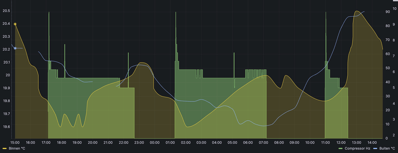

Nog even terug komend op mijn vraag wat trekt de Amber 95 nu in praktijk. Volgens het label op het apparaat kan dat niet meer zijn dan 2770W voor de Amber en dus fors minder dan de 3,6 kW die op diverse websites staan. De BUH doet 3kw volgens het label maar dat was al bekend.
Afbeeldingslocatie: https://tweakers.net/i/spja4KMrej68qCkuMsMffh4qGEo=/x800/filters:strip_icc():strip_exif()/f/image/j9XCRKsIeX9TtdgUpWjoMlWF.jpg?f=fotoalbum_large

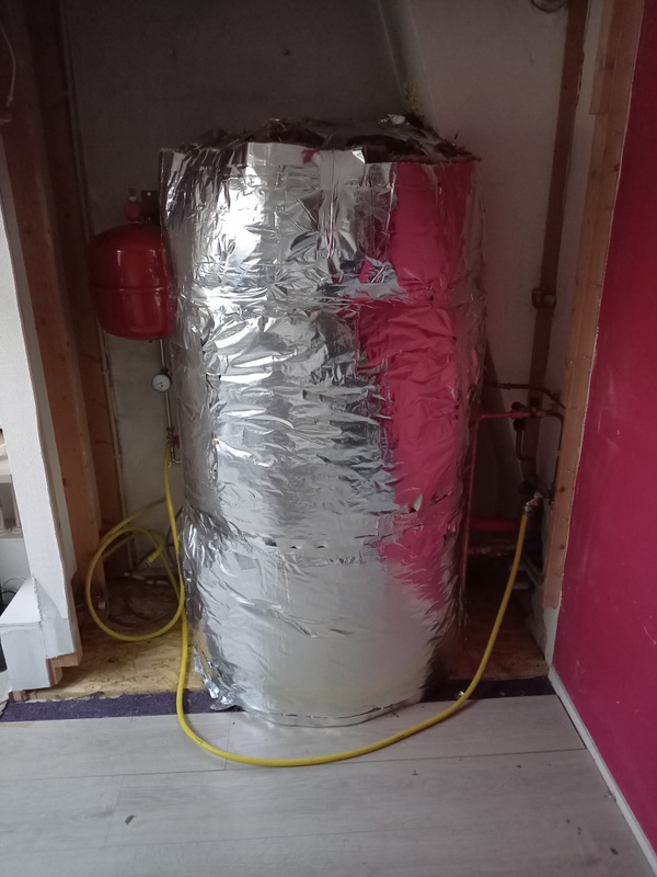

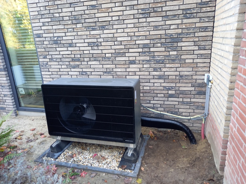

  • Plexxodus
  • Laatst online: 12:51

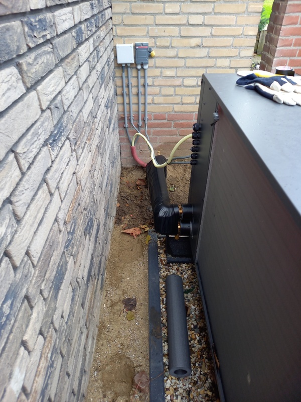

Ook vanuit hier maar eens foto's van de installatie. Vandaag druk bezig geweest met isoleren. Ook de boiler lekker ingepakt, klaar voor de winter op een onverwarmde zolder.
Nu nog enkel de bekabeling buiten netjes afwerken.
Afbeeldingslocatie: https://tweakers.net/i/9dU1TOCl_ycX8m08GyEaIXkjRYo=/800x/filters:strip_icc():strip_exif()/f/image/zeq8F0CEtvRZVKI4g6xvKo82.jpg?f=fotoalbum_large
Afbeeldingslocatie: https://tweakers.net/i/1wgH2A2sptOWkkO3Lnr7ViAgurU=/x800/filters:strip_icc():strip_exif()/f/image/5jQOH0s8nMzwVNL6ZkUhNFj5.jpg?f=fotoalbum_large
Afbeeldingslocatie: https://tweakers.net/i/-X8OJ_2iloK2LTxSLblybz-owQc=/x800/filters:strip_icc():strip_exif()/f/image/OnlmTSp4XHG8bFdBM8DLw2Q5.jpg?f=fotoalbum_large

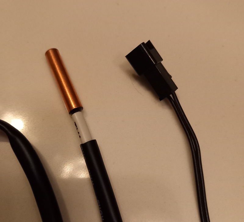

  • Plexxodus
fsfikke schreef op vrijdag 10 november 2023 @ 11:07:
Heb je een foto van de sensoren? Vooral de kabeltjes? Kleuren en aantal van de draadjes zou iets moeten zeggen over het type.
Zoals gevraagd. Kan je er zo iets over zeggen?
Afbeeldingslocatie: https://tweakers.net/i/xy4nSjKvHhCWGf2rpE0DV2wI9X8=/800x/filters:strip_icc():strip_exif()/f/image/QBuhnIEO6m4Ef4tG9BjilbIS.jpg?f=fotoalbum_large
Itho Daalderop Amber 95 WP (all-electric)

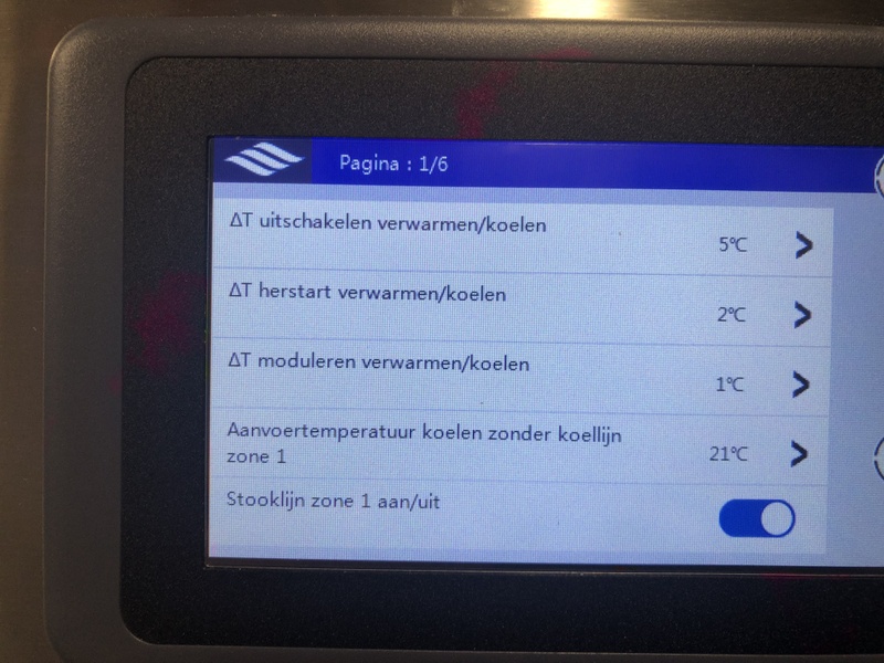

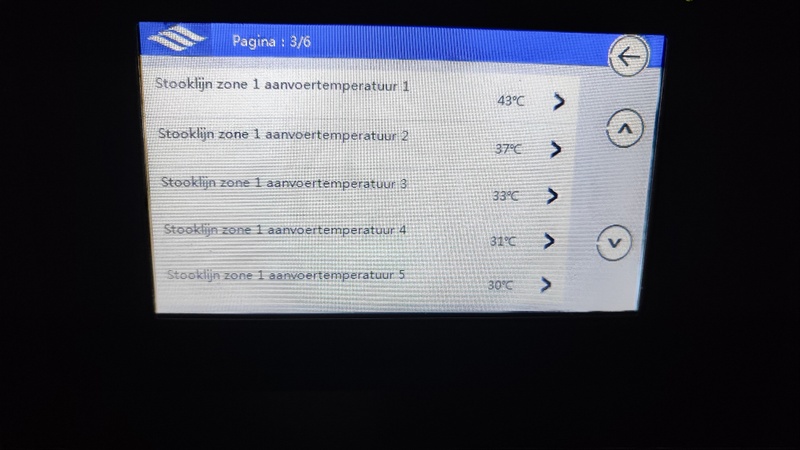

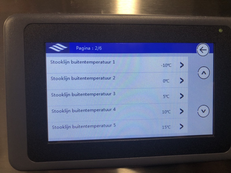

ramlap schreef op zaterdag 11 november 2023 @ 11:38:
Ah helder. Ik heb ook alleen vloer verwarming en ga je setting ook zo instellen. Kun je je overige settings delen zodat ik kan kijken hoe e.e.a. staat tov bij mij?
Dit zijn mijn settings, maar zullen denk ik niet alle de uiteindelijke zijn. Door dat ik nu eigenlijk pas warmtevraag heb (ook nog niet eens iedere dag) kan ik gaan inregelen.
Afbeeldingslocatie: https://tweakers.net/i/j5l45o5Zlc8243iISLAFOiQ2kjs=/800x/filters:strip_icc():strip_exif()/f/image/LPG5Yzt4CwZIwQih8PWHk1uW.jpg?f=fotoalbum_large
Afbeeldingslocatie: https://tweakers.net/i/mtrzM61L2pMJFO067Iau6y5MLak=/800x/filters:strip_icc():strip_exif()/f/image/MRi6xKyTrPneX1PgvSoRybWt.jpg?f=fotoalbum_large
Afbeeldingslocatie: https://tweakers.net/i/CGPDy13nH38cVtdOeWMksJMS2zc=/800x/filters:strip_icc():strip_exif()/f/image/7rF6zQjQ97Z0Wnq4XW6eISIA.jpg?f=fotoalbum_large

  • ramlap
  • Laatst online: 14:25
bommer schreef op zaterdag 11 november 2023 @ 21:48:
Top bedankt! Ik heb mijn stooklijn aanvoer temperaturen net vanmiddag een graadje of 5 hoger staan dan bij jou. Je hebt ze zo laag gezet om langere runs te krijgen?
en ik zie je stooklijn buiten temperatuur 5 = 15° , waarom is die gekozen? Is dat omdat als het buiten 15 graden of warmer is, je toch geen amber nodig hebt om te verwarmen? (bij mij staat deze nu op 20°)
  • bommer
  • Laatst online: 15:43
bommer
ramlap schreef op zaterdag 11 november 2023 @ 22:09:
Boven die 15 graden gebeurt er binnen helemaal niets met warmte verlies. De binnen temperatuur blijft dan hangen rond de 23. Pas vanaf een graad of 12 merk ik warmte verlies, misschien als het langer op 15 blijft dat ik het wel zou merken.
En geeft inderaad ook langere runs.
Solar Edge 9800WP O/W - Itho Amber 95 | Systeem integrator meet en regeltechniek & KNX | projecterings deskundige CCTV & Inbraaksignalering systemen | Meet- en regeltechniek in de klimaatbeheersing (MRK-A)

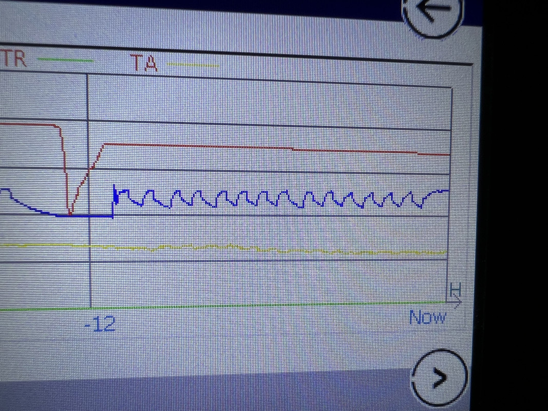

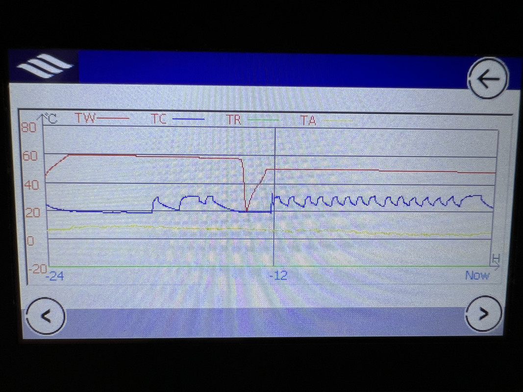

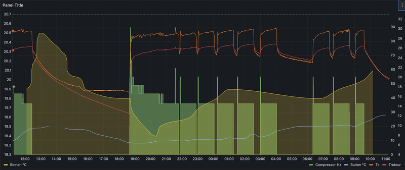

  • ramlap
vannacht was het 4 graden, dus we hadden warmtevraag. Nu zag ik hele korte runs.
de [stooklijn buiten temperatuur 3 = 5°] staat op [aanvoer temp = 33°]
Afbeeldingslocatie: https://i.postimg.cc/PrkSdTcg/amber-grafiek.jpg
Zie de bovenstaande foto/grafiek.
De blauwe lijn. Helemaal rechts gaat de run nu langer en komt omdat ik de thermostaat van 20° naar 20,5° heb gezet. (De rode is van de 270lr boiler en daalt links op de grafiek ivm het vullen van het bad)
Mijn vraag: @bommer (?) kunnen deze korte runs van blauwe lijn of is het een teken dat de temperatuur aanvoer omlaag kan en met 33° nog te hoog staat? bijv naar 27 zoals bommer heeft?
  • Andrehj
Andrehj
ramlap schreef op zondag 12 november 2023 @ 08:49:
Misschien moet je even een X-as bij je grafiek maken, zo zegt ie niks.
  • ramlap
Andrehj schreef op zondag 12 november 2023 @ 09:21:
Nieuwe foto, gehele grafiek zojuist:
Afbeeldingslocatie: https://i.postimg.cc/K8WvCGvT/IMG-8588.jpg
  • Andrehj
Andrehj
ramlap schreef op zondag 12 november 2023 @ 09:27:
Nu vergeet je nog steeds de eenheid bij je X-as. Zijn dat uren?
En wat voor kromme afkortingen worden er dan bij de Y-as gebruikt?
  • Ta is normaliter je wateraanvoer temperatuur, maar dat lijkt hier eerder de buitentemperatuur te zijn?
  • Tr is normaliter de waterretour temperatuur, maar die is hier constant -20°C?
  • Tw is je SWW temperatuur?
  • En wat is Tc dan? Dat kan niet je wateraanvoertemperatuur zijn, want die zou ook tijdens een SWW-run moeten stijgen.
Kortom, meer info is nodig.
  • bommer
bommer
Andrehj schreef op zondag 12 november 2023 @ 09:34:
Ben het met je eens dat het onduidelijk uitziet, zal straks zelf eens kijken. (gebruik zelf deze grafieken niet)
TC is de sensor die de aanvoer meet naar de CV (aanvoer temp CV)
Ik denk dat TA betekend Temperture Ambiant, dus idd de buitentemperatuur.
Maar ik ga het straks even checken.
[ Voor 6% gewijzigd door bommer op 12-11-2023 09:45 ]

  • ramlap
Dit is een foto van de amber regel unit zelf. Zoals hij is opgeleverd door de installateur.
-De X-as zijn uren zoals ik het zie. en een 24uurs grafiek dus
-de rode TW geeft het tapwater aan en is de temperatuur van de sensor in de itodaalderop 270lr boiler. die zie je links van 50 graden naar 60 graden gaan door de zaterdag-legionella-run
- TC is de aanvoer temperatuur naar mijn vloerverwarming
- Ta weet ik niet maar ik denk inderdaad de tempsensor buiten op de amber buiten unit
- TR klinkt als retour, maar misschien is die sensor niet aangesloten
  • bommer
bommer
Afbeeldingslocatie: https://tweakers.net/i/f0lMVX8Dv_YPh7SocaSy1uEO-LY=/800x/filters:strip_exif()/f/image/dRztjuatitMiq7HAHcEU5Fum.png?f=fotoalbum_large
Afbeeldingslocatie: https://tweakers.net/i/ryifsfGZ5bLU-Yd1aVFaZPB_8bI=/800x/filters:strip_exif()/f/image/1vWPEL8dk52mpUicRh3I9LM3.png?f=fotoalbum_large
Zie dat bij mij de aanvoer temperatuur ook erg schommelt, net zo als de frequentie. Inmiddels is hij stabiel op 36Hz.
Vraag mij alleen af of dit kwaad kan.

  • Andrehj
Andrehj
bommer schreef op zondag 12 november 2023 @ 09:47:
Dit ziet eruit als een instabiele regeling, waardoor de WP te snel reageert op veranderingen en dus overshoot vertoont. Hij schiet daardoor te snel van minimaal naar maximaal vermogen ipv ergens stabiel in het midden uit te komen. Goed voor je COP (en dus energiekosten) is dit zeker niet.
Geen idee hoe je dit bij een Amber moet fixen.

  • fsfikke
fsfikke
H staat voor Hours, de waardes now, -12 en -24 geven ook een hint ;)

Vannacht voor het eerst een langere run gehad. Loopt volgens mij mooi stabiel.
Hopen dat het uitlezen van de Amber snel wordt geïmplementeerd. Ben wel benieuwd naar alle waarden.

@ErikVers Ik denk dat de Amber bij mij op M1.01 uitgaat.
Valt mij op dat de temperatuur gemeten op TC, een stuk hoger ligt dan setpoint uit de stooklijn.
Er blijft weinig marge over.
Overigens zijn TC en mijn kamstrup redelijk in lijn met elkaar, daar door kan ik er wel van uitgaan dat de temperatuur van TC klopt.
En volgens mij reageert de regeling ook best agressief op de buitentemperatuur veranderingen,
Stijgt (logische) 's morgens de temperatuur dan volgt de stooklijn bijna lineair, door dat de aanvoer temp al ruim boven setpoint ligt, kickt M1.01 erg snel in en gaat de compressor uit.
@mischa402 Misschien is dit ook wat er bij jouw gebeurt.
Is dit wenselijk, simpel Nee.
Kan ik er wat aan veranderen? Ik denk het niet, kan immers niet de interne regeling aanpassen.
Helaas ook nog geen setpoint sturen via Modbus.
Zal even kijken of een grafiek kan toevoegen die het laat zien.
Snap niet dat dit er in de field tests niet uitrolt.

Deze symptomen zijn terug te leiden naar te weinig afgifte/teveel vermogen.
Je kunt de stooklijn wel laag willen hebben (want cop jeej), maar vergeet niet dat het afgegeven vermogen drastisch inzakt bij een aanvoertemp verlaging. Dat tezamen met het toenemende vermogen van een WP bij warmere bron en koudere afgifte maakt dat de balans nog verder te zoeken is.
Mooie van amber is de 5 punten stooklijn. Maak daar maar eens een kromme/parabool van.
Als anti-pendel functie kun je bij een hogere buitentemp een hogere watertemp instellen. Zo hou je opwekker en afgifte mooi in balans door het vermogen van je afgifte te verhogen en dat van de WP te verlagen.
A18/W38
A10/W35
A2/W30
A-5/W35
A-10/W40
Bijvoorbeeld. Het idee is dat je de aanvoertemp als anti-pendel gaat gebruiken indien de WP niet verder kan terugmoduleren.
Resultaat zal zijn dat de kamerthermostaat wat eerder ingrijpt bij warmer weer. Maar dat is beter dan pendelen (op de compressor).

Ik zie hier onder dergelijke omstandigheden een strakke lijn op 36 Hz zonder schommelingen voorbij komen. Wellicht speelt de afgifte een rol
Klopt Itho gebruikt andere afkortingen dan gebruikelijk.

B-lex schreef op zondag 12 november 2023 @ 12:11:
A18/W38
A10/W35
A2/W30
A-5/W35
A-10/W40
Dank, interessant.
Dit ga ik gelijk even proberen.
Interessant, toert fors op maar gaat niet in een overshoot, wat zijn je target waarden in de stooklijn en bij welke buitentemp?
Heat Geek Getraind | WP Pana 5H - Solar 6m2 PVT icm 300liter - PV 8970WP: 27stuks - Home Assistant - Thuisbatterij advies |

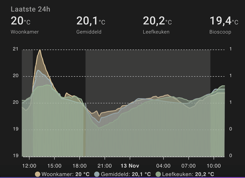

Ik heb het hier al eerder voorbij zien komen maar ik heb de bandbreedte van de stooklijn buitentemperaturen kleiner gemaakt. Stooklijn 5 bij 20 graden vind ik persoonlijk niet interessant. Bij 17 graden gaat hier de warmtepomp toch automatisch uit. Daardoor kan je nog iets beter de stooklijn verfijnen.
Afbeeldingslocatie: https://tweakers.net/i/p0xhIESigwSipVCkqFH0HsctzRE=/800x/filters:strip_icc():strip_exif()/f/image/osS6JyZeOg8Shdwo6x5GfWrC.jpg?f=fotoalbum_large

bommer schreef op zondag 12 november 2023 @ 12:17:
@mischa402 heeft in https://gathering.tweakers.net/forum/list_messages/2165440/0 een template sensor voor Home Assistant geplaatst/gemaakt die de stooklijn voor je uitreken aan de hand van de ingestelde waardes.
Deze kan je dan aansturen door de buiten temp van de Amber en loggen, dan zou je een redelijk overzicht moeten krijgen van de stooklijn.
ik volg je antwoord niet helemaal, de vraag was of je stooklijn mooi vlak is en uiteraard moet je laagste TC niet lager zijn dan je fatsoenlijk bij je afgifte systeem past.
  • bommer
bommer
ErikVers schreef op zondag 12 november 2023 @ 12:26:
Op dit moment.
A-10/35
A 0/30
A 5/27
A 10/25
A 15/20
Vind de benadering van @B-lex ook interessant. Ben ook ben benieuwd wat dat doet.

Carboy54 schreef op zondag 12 november 2023 @ 12:28:
En welke [aanvoer temp] heb je bij die stooklijn ingesteld?

ramlap schreef op zondag 12 november 2023 @ 12:33:
Houdt bij deze buitentemperaturen de kamertemperatuur comfortabel op 20 graden 24/7 met radiatoren en zonder dat de thermostaat in grijpt zonder vloerverwarming op 36 Hz.
Afbeeldingslocatie: https://tweakers.net/i/Fo684kKo1s7zpf5Fa_oVFNYlpJc=/800x/filters:strip_icc():strip_exif()/f/image/MPErSLgBlVuot7Y4LNyv8U05.jpg?f=fotoalbum_large
Afbeeldingslocatie: https://tweakers.net/i/TieHur0pCTOB-bIsvYA1KpNwzDo=/800x/filters:strip_icc():strip_exif()/f/image/SBnXHjzMTUFzTS8gYaBGp4qA.jpg?f=fotoalbum_large

Carboy54 schreef op zondag 12 november 2023 @ 12:39:
bedankt. Zat ik met redelijk hetzelfde aanvoer schema. Alleen had ik op 40graden.
Ik zal stooklijn buiten temperatuur 4 en 5 naar beneden halen zoals jij hebt.
Verder is het verschil bij mij dat ik verwarm middels vloerverwarming.
En ik zag dat de pompsnelheid nog op maximaal staat. Deze heb ik nu naar gemiddeld gezet. Kan toeval zijn, maar nu zag ik dat hij nu net met 67Hz (ipv hoger) vloerverwarming begint te verwarmen.

ik twijfel nog wat tussen de instellingen, al is het ook wat lastig vergelijken gezien de temperatuur afgelopen nacht stuk kouder was.
eergisteren met 1.03 op 1 draait de compressor op 36Hz maar is wat wisselen / pendelen in het begin vond ik dus probeerde een strakkere lijn te krijgen.
Afbeeldingslocatie: https://tweakers.net/i/Enkwbxq5a2PTVIKiAFpGXjriCEI=/800x/filters:strip_exif()/f/image/z0fgWB5joMiE1rZQx63z6a98.png?f=fotoalbum_large
dus heb de instellingen veranderd naar oa 1.03 in 2 en de stooklijn een graad verlaagd naar
-10: 36
0: 33
5: 29
10: 26
20: 23
Afbeeldingslocatie: https://tweakers.net/i/roGFEbzbSci0mMgWk8D1caYgLng=/800x/filters:strip_exif()/f/image/mqxIZKadpbqUPYyA9icwkr9h.png?f=fotoalbum_large
Je ziet dan wel dat ook mogelijk door de koudere temperatuur de compressor minder snel naar 36hz terug gaat maar het zelfde onrust in op en neer pendelen tussen 42hz en 49hz ondanks 1.03 op 2 met name op het einde van runs nu terwijl het bij vorige instleling op het begin van de run was.

  • Razor109
  • Laatst online: 15:19
Afgelopen nacht heeft de woning vrijwel continu warmtevraag aangegeven maar de AMber heeft zeker 2-3u hiervan stil gestaan dat snap ik niet helemaal. Tussen 4:00 en 6:00 was er wel warmtevraag via de thermostaat. Maar schakelde de compressor niet in.
Wordt er na een aantal 36hz cycli de WP tijdelijk geblokkeerd ?
Is de aanvoer temp van de vloer dan te laag ingesteld?
A-10/ 36
A0/ 33
A5/ 29
A10/ 26
A20/ 23
De gele lijn is de temperatuur die wordt aangehouden voor warmtevraag, de weergave van daling zal niet kloppen zal 19.9, zijn geweest gedurende de hele tijd en na pauze terug gevallen naar 19.8. Tussen 4 en 6u is er dus geen verandering meer gesignaleerd en wordt dan ook geen meting opgeslagen kijken hoe ik dat kan veranderen.
Afbeeldingslocatie: https://tweakers.net/i/mSWQEyr4l0Tmqo_SmTksS90zwtY=/800x/filters:strip_exif()/f/image/fOy3gdpwDYHHbGfp9LJrJOpp.png?f=fotoalbum_large
Afbeeldingslocatie: https://tweakers.net/i/BDAZ4o3j93nXRyYYS4n0Rx7Xa0I=/800x/filters:strip_exif()/f/image/IO5bpghlObClJP6Ul7nxw9xP.png?f=fotoalbum_large
Het grijze blok is warmtevraag.
[ Voor 12% gewijzigd door Razor109 op 13-11-2023 11:23 ]
Amber 95 Warmtepomp; Solax x3 5040Wp Z, Hoymiles 5520Wp O-W, Hoymiles 5040Wp O-W
  • Casper de Boer
  • Laatst online: 14:54
Razor109 schreef op maandag 13 november 2023 @ 11:19:
A-10/ 36
A0/ 33
A5/ 29
A10/ 26
A20/ 23
Ik denk dat je net op de grens zit tussen de stooklijn waardes omdat de buiten temperatuur precies steeg in die periode ;)
Je invoer en uitvoer temperatuur zijn daarna ook wat lager namelijk.

  • Carboy54
  • Registratie: Januari 2017
  • Laatst online: 14:23
Carboy54
Duurzaamheid coach
A-10/ 36
A0/ 33
A5/ 29
A10/ 26
A20/ 23
Ik denk dat Casper zijn analyse wellicht de oorzaak is. En nee hij wordt niet gebokkeerd. Staat de pomp op interval om de juiste vloertemperatuur te meten bij stilstand door de TC sensor?
[ Voor 3% gewijzigd door Carboy54 op 13-11-2023 11:35 ]
  • mischa402
  • Registratie: Februari 2019
  • Laatst online: 09-11 22:27
mischa402
A-10/ 36
A0/ 33
A5/ 29
A10/ 26
A20/ 23
Uitgeschakeld op de AV-temp. (Tc) en pas weer ingeschakeld toen de Tc weer op de stooklijn - dT inschakelen verwarmen/koelen kwam. En net zoals @Casper de Boer zegt is de buitentemperatuur precies in die periode gestegen en ds de stooklijn gezakt.
  • mischa402
mischa402
Ook ik heb zo af en toe dat de warmtepomp een beetje in een slingering komt en kan tot op heden nog niet uitvogelen waardoor de compressor getriggerd wordt om op te regelen en weer af te regelen.
Afbeeldingslocatie: https://tweakers.net/i/YUq76QzbeDQTtT3m0kCbfWKc36k=/800x/filters:strip_exif()/f/image/AStnO6CiYLAAehdyy1Mmk6g5.png?f=fotoalbum_large
Ik zou verwachten en heb dat ook een enige tijd geleden beschreven in een post, dat de dT moduleren een soort "dode band" of "hysterese" zou zijn, om juist dit gedrag van de warmtepomp te voorkomen. Maar ik kan dat nog niet echt bevestigen dat het zo werkt.
mischa402 in "Itho Daalderop Amber"

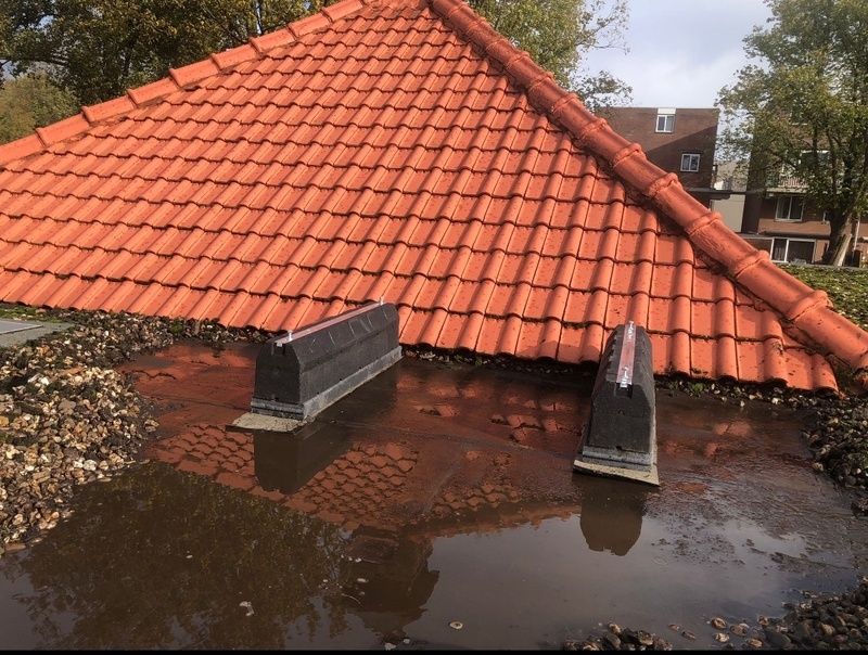

  • Carboy54
Carboy54
Duurzaamheid coach
Lennard plaatst altijd beschermfolie en beton bandjes eronder. Rubber ringen is niet nodig. Die high blocks dempen prima.
Afbeeldingslocatie: https://tweakers.net/i/03pqr6o5JjpljYoaLlsnua2vQQU=/800x/filters:strip_icc():strip_exif()/f/image/3Un0G8OXmxPtujFOHYUC4dgM.jpg?f=fotoalbum_large

  • NRJ020
  • Laatst online: 15:46
Hier is vannacht de backup heater aangesprongen zie ik in de metingen. Iemand een idee waarom deze nu al bijspringt?
M1.01 op 5 graden
M1.02 op 2 graden.
M1.03 op 1 graden
Stooklijn:
-10 = 33
-1 = 29
0 = 27
5 = 24
15 = 24
Afbeeldingslocatie: https://tweakers.net/i/POs5ezBMkX0m2ZBMHqm0V-_V-J0=/800x/filters:strip_exif()/f/image/3vLo0dGXv9Fuw7Hr2QzslcCm.png?f=fotoalbum_large
Itho Amber 95 + WPV-H 240L
  • Carboy54
Carboy54
Duurzaamheid coach
NRJ020 schreef op maandag 13 november 2023 @ 16:15:
M1.01 op 5 graden
M1.02 op 2 graden.
M1.03 op 1 graden
Stooklijn:
-10 = 33
-1 = 29
0 = 27
5 = 24
15 = 24
Zou zo maar een defrost kunnen zijn. Stooklijn wellicht iets omhoog om te sterke afkoeling te voorkomen. En graaddagen verhogen wellicht.
  • markietjuh
  • Laatst online: 15-11 11:37
Zijn er mensen met een Kamstrup die al wat praktijk COP gegevens kunnen delen na de eerste koelere nachten?
  • markietjuh
M1.01 op 5 graden
M1.02 op 2 graden.
M1.03 op 1 graden
Stooklijn:
-10 = 33
-1 = 29
0 = 27
5 = 24
15 = 24
Je kan de BH blokkeren in de instellingen tot X aantal graden buitentemperatuur. Als ik die instellingen goed begrepen heb..
  • Carboy54
Carboy54
Duurzaamheid coach
markietjuh schreef op maandag 13 november 2023 @ 16:35:
Klopt maar eerst een analyse maken wat de trigger was.
  • argafal
  • Registratie: Juni 2022
  • Laatst online: 05-05 21:57
Welke installning is dat?
  • Carboy54
Carboy54
Duurzaamheid coach
Pagina 2/2 bijverwarming onderste regel.

KISS
M1.01 op 5 graden
M1.02 op 2 graden.
M1.03 op 1 graden
Stooklijn:
-10 = 33
-1 = 29
0 = 27
5 = 24
15 = 24
Dat is wel typisch zeg.
op dat zelfde moment draaide je compressor ook al op een elektrisch vermogen van zo,n 2 KW
Dan zal je watertemperatuur toch wel rond 30 graden plus hebben gezeten , zou dat niet genoeg zijn voor een defrost?
En afgelopen nacht was een stuk warmer dan zaterdag op zondag.
[ Voor 3% gewijzigd door Jan2023 op 13-11-2023 18:20 ]
Amber 95 sinds 10 / 2023 en 9 x 365 Wp glas / glas solarwatt
  • markietjuh
Ik heb hier nog geen ontdooicycle gezien, wat opzich knap is aangezien het hier in de nacht al rond de 3 graden is geweest. Hij tokkelt op laag vermogen met een verdampingstemperatuur van zo'n 2-3 graden onder Ta, nét boven het vriespunt.
@Carboy54
In de controller is een max aanvoertemperatuur in te stellen voor het cv gedeelte. Weet jij of hier ook op beveiligd wordt? Stel dat ooit de 3-weg klep niet functioneert, dan wil ik geen 60 graden mijn vloerverwarming in hebben.
Zo niet, iemand een idee hoe dit te beveiligen?
  • markietjuh
Mocht iemand trouwens nog persgereedschap nodig hebben, ik heb een complete set beschikbaar om meerlagenbuis van Pipetec tot 32mm te buigen, kalibreren, persen (voor Heima leiding en koppelingen), omgeving Meppel.
  • bommer
bommer
Er wordt bewaakt op de max temperatuur, indien bereikt schakelt de Amber gelijk uit.
er is ook een setting welke een delta-t geeft tijdens omschakelen van tapwater / naar cv.
Voor koelen is er een zelfde parameter.
  • ErikVers
  • Registratie: April 2020
  • Laatst online: 15:21
ErikVers
e-Duurzaam
Tip, zet alleen je backupheater uit als je daar een goede reden voor hebt. Je gaat hem wellicht nog wel waarderen met heel ander weer (dagen mist en 2-3 graden) dan kan hij wel eens om de 40 minuten in defrost gaan en wil je echt wel een backup hebben die helpt omdat de compressor anders niet meer toe komt aan het verwarmen van je woning :-)
We weten dit nog niet aangezien een echte defrost mania nog niet aan de orde is.
  • Gramser
  • Registratie: Juli 2020
  • Laatst online: 13:28
Gramser
Ervaring met mijn Vaillant leert anders… ook met elke drie kwartier een defrost houdt hij de woning wel warm. Ik heb niet eens een backup heater.
Komt echt wel goed ;)

  • timpel_800
  • Registratie: Maart 2022
Carboy54 schreef op maandag 13 november 2023 @ 13:26:
De warmtepomp reageert op de TC sensor maar die waarde is vaak niet representatief voor de temperatuur in het systeem van de vloer. Set de waterpomp eens op interval 15 min en 2 minuten draai tijd. Als de TC in een koude ruimte is geplaatst bijvoorbeeld krijg je ook een verkeerd beeld terwijl de watertemperatuur in de vloer flink kan afwijken. Pas wanneer de thermostaat de warmtepomp uit zet kijkt hij niet meer naar de TC temperatuur.
Met betrekking tot wat de TC sensor meet en de verschillen tussen de verschillende gebruikers hier: het hangt er denk ik ook maar vanaf waar de TC sensor precies meet. Bij mij zit hij op de bocht van het RVS flex stuk en ik heb leidingwerk van in totaal maar 1 meter lang. Maar bij andere zit hij misschien wel op het koper (wat beter geleid?) en bij andere weer misschien op MLbuis? En de mate van isolatie Om de TC sensor lijkt mij ook van grote invloed.
Met andere woorden: als hij bij mij een aanvoer temp van 25 graden meet, is dat dan wel 25 graden? Dit zou ook verschillen in stooklijn kunnen verklaren onder ons.
Subsidie is binnen trouwens. Dat ging soepel _/-\o_

Plexxodus schreef op zaterdag 11 november 2023 @ 20:40:
@fsfikke had jij nog een idee over deze temp sensor?
  • fsfikke
fsfikke
Plexxodus schreef op dinsdag 14 november 2023 @ 07:13:
Nee, ze hebben geen standaard kleuren gebruikt. Kan een RTD of thermokoppel zijn. Waarschijnlijk gewoon een pt100. Je zou met een multimeter even de weerstand kunnen meten bij verschillende temperaturen.
[ Voor 14% gewijzigd door fsfikke op 14-11-2023 09:12 ]
  • B-lex
  • Laatst online: 13:42
fsfikke schreef op dinsdag 14 november 2023 @ 08:48:
RTFM... ;)
Het zijn PT1000 sensoren.
Pagina 30 in de handleiding.
