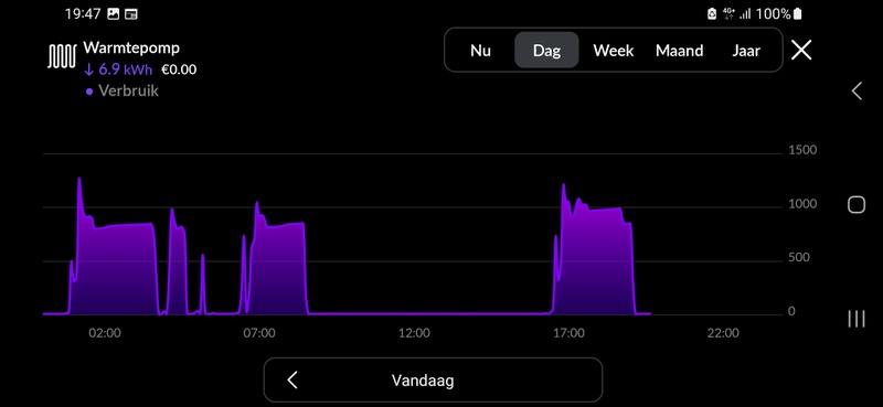

timpel_800 schreef op dinsdag 7 november 2023 @ 06:05:
Vannacht is er bij mij wel iets gebeurt wat ik niet begrijp. Ik ben nog steeds met de instellingen aan het klooien om de pomp naar de 36hz te laten moduleren want dat gebeurt bij mij zelden. Nu had ik de stooklijn nog verder naar beneden gezet en tevens de Correctiestooklijn uitgezet (M1.16).
Setpoint temperatuur bij 5 graden buitentemp naar 23 graden aanvoer.
Setpoint temperatuur bij 10 graden buitentemp naar 22 graden aanvoer.
En vrijwel direct ging hij netjes op 36hz draaien. Ik had een soort blij moment. Dat heeft hij gisteravond een uurtje gedaan, toen ben ik naar bed gegaan, in de hoop dat de pomp bleef draaien.
Blijkbaar is toen de doeltemperatuur van 21 graden kamertemperatuur gehaald, maar daarna bleef het stil.
M1.01 = 5 graden (niet gewijzigd)
M1.02 = 3 graden (niet gewijzigd)
M1.03 = 1 graden (niet gewijzigd)
De thermostaat staat ingesteld op 21 graden. Nu kom ik zojuist beneden: WP uit, thermostaat staat op 19,5 graden (ingesteld op 21).
Wat doe ik verkeerd?
En wat doet dat klokje boven in je display ? , nachtverlaging?
Zie je dat wellicht over het hoofd?
En dat je pomp na een uur op 36 HZ uit gaat is zo ingesteld om problemen met de smering te voorkomen.
Amber 95 sinds 10 / 2023 en 9 x 365 Wp glas / glas solarwatt

mischa402 schreef op dinsdag 7 november 2023 @ 09:15:
CoP is in ieder geval niet slechter op een wat hogere frequentie, maar de temperatuur in huis zal inderdaad iets sneller bereikt worden en de runs zullen hierdoor iets korte zijn. Of dat direct slechter zal zijn weet ik niet, want hij draait dan wel heel mooi en stabiel aan een stuk door.
Ik doelde met name ook op de levensduur van compressor, continue run van 46Hz van 2-3u is misschien beter dan een 60min aan - 5 min uit - 60 min aan run op 36Hz van 5 uur? Aantal start-stops moet je beperken toch van de compressor begreep ik.
Amber 95 Warmtepomp; Solax x3 5040Wp Z, Hoymiles 5520Wp O-W, Hoymiles 5040Wp O-W

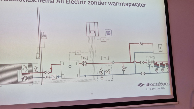

Ik heb tot nu toe geen installateur kunnen vinden om de Amber 6.5kW bij mij te installeren, dus ga het maar zelf doen :)
Wilde even checken of ik alles goed begrepen heb/of mijn plan klopt. De buitenunit komt op het platte dak, boilervat op de 1e etage. Zowel de 1e etage als de begane grond zijn van vloerverwarming voorzien.
Hieronder een schematisch overzicht:
Afbeeldingslocatie: https://tweakers.net/i/jMTrBS9P_MLsMyr-ME8D6A-wOK0=/800x/filters:strip_exif()/f/image/ZrBBuI8cvg7BRJWTH9mrBKBW.png?f=fotoalbum_large
Klopt deze opzet zo? Zijn er nog dingen beter te doen?
Daarnaast heb ik nog een aantal punten die me niet helemaal duidelijk zijn:
  • Wat voor soort leidingen gebruiken van de buitenunit naar binnen? Koper of meerlagenbuis?
  • Waar moeten de vorstbeschermers komen? Ik zie vaak genoemd worden dat deze op het laagste punt moeten komen, maar snap niet helemaal waarom (er zit als het goed is geen lucht in de leidingen, dus uitzetten van water bij bevriezing zou overal toch even sterk moeten voorkomen)? En waar is dit als de buitenunit op het dak staat? De buizen die buiten liggen liggen juist het hoogst.
  • Waarvoor dient de bypass? Is dat om flow te garanderen als je alle groepen op de verdeler van de vloerverwarming dichtdraait? Of voor iets anders? En waar plaats je deze het best?
  • Is het nog verstandig om afsluitkranen te plaatsen? Zo ja, waar kun je die het beste plaatsen? Itho lijkt in hun schema's voor te stellen om ook afsluitkranen bij de verdelers/het afgiftesysteem te plaatsen, is dit nog nuttig?
  • Ik neem aan dat de aanvoer en retour van de boiler dezelfde binnendiameter moet hebben als de leidingen van en naar de buitenunit?
  • Kan de retourleiding van de boiler gewoon met een t-stuk op de retourleiding naar de buitenunit aangesloten worden?

[quote]aaahaaap schreef op dinsdag 7 november 2023 @ 20:50:
Dat hangt ook een beetje af wat je eigen voorkeur is, heb je veel rare bochten is wellicht meerlagen het makkelijkst en kan je ook al voor geïsoleerd krijgen, dat scheelt achteraf weer werk.
Ik heb respect gekregen voor onze isoleerders, wat een drama werk is dat zeg!
Ze zijn bedoeld om je warmtepomp leeg te laten lopen als er geen spanning meer op zou staan bij vorst.
om de warmtepomp componenten te beschermen. Dus direct aan de Amber en in de reour nog voor de keerklep (anders loopt het water als nog niet weg)
Afbeeldingslocatie: https://tweakers.net/i/YOJAT-XtvX0uaP1rw9L1Xl0eFI4=/x800/filters:strip_icc():strip_exif()/f/image/HXhpDxsLXRv5irprEhVhxdA4.jpg?f=fotoalbum_large
Je zegt het precies goed, ik zou hem op het verste punt doen bij de laatste verdeler als dat mogelijk is.
Ook dit is een beetje eigen voorkeur, het is wel makkelijk bij werkzaamheden. dan hoeft net het hele systeem leeg. Ik heb ze bij mijn eerste verdeler omdat ik daar een T-stuk moest plaatsen op ingestort meerlagen, weg gehaald. en een stuk verder in de aanvoer weer tussen gezet.
Afhankelijk van de boiler, maar ik zou met de zelfde diameter tot zo dicht mogelijk op de boiler gaan en daar evt versmallen.
Ja dat kan.
Vergeet ook niet een vuilscheider in de retour te plaatsen. en dacht te zien op je tekening dat er stond 26mm naar de buitenunit, Neem meerlagen 32mm (dat is 26mm intern) of 28 mm koper of staal dat is 25mm intern.

@bommer Bedankt voor de informatie!
Meerlagen leek me in eerste instantie makkelijker, maar moet je natuurlijk wel buigen en met 32mm zal hier een buigtang voor nodig zijn. Ik heb die helaas niet, moet nog kijken of ik die evt kan huren samen met de perstang.
Om die reden leek me koper wat makkelijker, dan heb ik alleen perstang nodig. Misschien niet de beste reden om voor het 1 of het ander te kiezen.
Ik moet net als in jouw voorbeeld door een dakdoorvoer en heb niet echt iets om de leidingen op het platte dak aan vast te schroeven zoals de muur in jouw foto, ook daarom leek me meerlagenbuis wat handiger, die zou ik dan simpelweg in de isolatie in een mantelbuis op het platte dak kunnen laten liggen mits dit niet voor problemen zorgt.
M.b.t. de vorstbeveiliging, deze hoeven dus niet perse op het laagste punt geplaatst te worden?
Dan is inderdaad direct aan de unit zelf wel een mooie oplossing.
Vuilafscheider vergeet ik niet, staat in de tekening. Is dat ding met die diagonale stippellijn. Ik heb het symbool van de Itho documentatie overgenomen, ik ging er vanuit dat dat een standaard symbool was.
De maten die in de tekening staan zijn binnendiameter, dus 25.6/26mm binnendiameter van/naar de buitenunit en 20mm binnendiameter vanaf de splitsing naar de verdelers van de vloerverwarming. Ik heb het lettertype wat vergroot zodat het beter te lezen is.

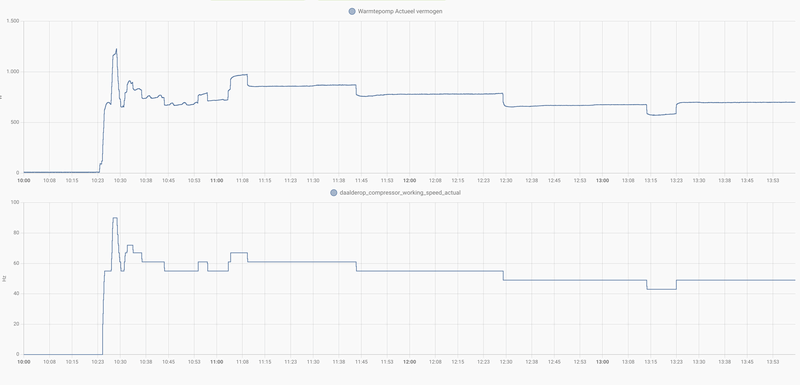

Naar aanleiding van de post van gister draait de Amber op dit moment zo. Netjes continue op 36hz en maakt volgens mij mooie runs van een uur. M1.02 staat nu op 1 graden. Misschien de 23 graden van de stooklijn nog 1 graad omhoog doen en de M1.02 op 2 zetten maar ik laat hem nu even zo staan.
Stooklijn:
-10 = 33
-1 = 29
0 = 27
5 = 23
15 = 23
Afbeeldingslocatie: https://tweakers.net/i/SOE8n49pZzfiQhOMeEXhgdUWulw=/800x/filters:strip_icc():strip_exif()/f/image/pmdLCRpBnns2XV8mH8tJ3knS.jpg?f=fotoalbum_large

mischa402 schreef op maandag 6 november 2023 @ 18:21:
Ja stom, flow kan je niet zien. Ik zie die via de warmtemeter 8)7
Je zou eens kunnen proberen om de dT moduleren op 2 te zetten, hij zal dan wel wat rustiger worden, maar blijft ook wat langer op een iets hogere frequentie draaien.
Afbeeldingslocatie: https://tweakers.net/i/YAYU8Ycdermq8BsbKZO64DmSrho=/800x/filters:strip_exif()/f/image/N2jK8ZpwWtTUo465A3dTl34r.png?f=fotoalbum_large
Zie de run van vandaag nadat ik de M1.03 van 1 naar 2 heb gezet.
Hij draait niet meer op 36 hertz, maar volgens mij ziet dit er veel beter uit, vinden jullie?

  • aaahaaap
  • Laatst online: 21-10 00:20
hansvk schreef op donderdag 9 november 2023 @ 12:12:
Ik had het over een expansievat. Jij hebt het zo te lezen over een buffervat/schakelvat.
De Amber heeft geen ingebouwd expansievat dus deze moet je in je systeem toevoegen c.q. laten zitten.
Ah, ja, je hebt helemaal gelijk, excuses voor de verwarring. Ik zal het expansievat toevoegen aan de overzichtstekening.
Is het expansievat een van deze twee symbolen in Itho's schematische overzicht?
Afbeeldingslocatie: https://tweakers.net/i/ZrQRskkbz_ZeLw95-i1GWiy1YDE=/full-fit-in/4000x4000/filters:no_upscale():fill(white):strip_exif()/f/image/TtTYWJgeWLS3F27RMbp8US5c.png?f=user_large
  • montebaldo55
  • Registratie: December 2020
  • Laatst online: 13-11 16:57
Hierbij de complete afbeeldingAfbeeldingslocatie: https://tweakers.net/i/UhVnLn_4XV5QMAgm18JdmCmqD7Q=/800x/filters:strip_icc():strip_exif()/f/image/96VrRP0FyHlSiqxqlQrJ8y2t.jpg?f=fotoalbum_large
  • Karmusch
  • Laatst online: 07-11 17:26
aaahaaap schreef op donderdag 9 november 2023 @ 17:11:
Ja en het rechter symbool is een vulpunt om het systeem op druk te zetten

  • Jan2023
  • Registratie: Februari 2023
  • Laatst online: 15-11 16:41
Jan2023
KISS
timpel_800 schreef op donderdag 9 november 2023 @ 19:14:
Je hebt waarschijnlijk gelijk. Ik ben nieuw in zowel WP als in VVW wereld dus het is allemaal nog een beetje zoeken. Zoals ik het begrijp is het beter om de WP continue te laten 'sudderen'. Ipv steeds te pieken en dalen. Maar we zouden zeker overdag als we niet thuis zijn en in de nacht de temp wel kunnen laten zakken naar 20 graden.
Ik heb een Zappi laadpaal en met CT klemmen kan ik dus zonnestroom etc meten, ik had gehoopt deze CT klemmen ook voor de WP te gebruiken en dit kan in theorie maar hij onthoud geen historische data.. Dus ik moet nog iets anders verzinnen voor het energieverbruik te meten.
@timpel_800
Ik zou je afraden om met de temperatuur van je vloer te gaan fluctueren
Een verhoging van bv 1 graad kost heel veel tijd en energie
En met de lage temperatuur van je WP zo mogelijk nog meer tijd cq elektra is mij gebleken.
Ik draai hier sinds kort ook de Amber 9,5 en toen het eindelijk wat kouder werd ben ik maar eens begonnen om de vloer op temperatuur te brengen.
En dan gewoon 22 graden in de woonkamer,
Levert soms wat opmerkingen op hier maar dat moet dan maar.
Konclusie:
Met de vloer op temperatuur zijn er enkele runs op gezette tijden en thats it.
Zie de plaatjes.
Afbeeldingslocatie: https://tweakers.net/i/-YStC494LUDZ4QOgPscRaLkgEMk=/800x/filters:strip_icc():strip_exif()/f/image/UY7YuPIhlOVIAqMcTVeG6oEQ.jpg?f=fotoalbum_large
Afbeeldingslocatie: https://tweakers.net/i/EQKY6zGpqW6WwQD9dOY0yMaKH9o=/800x/filters:strip_icc():strip_exif()/f/image/yr20kydGEiqT6aump5HjU0hy.jpg?f=fotoalbum_large
Wat betreft energieverbruik meten ?
Een KWh meter van homewizard leent zich daar uitstekend voor.
Voeg Energy + toe aan de app en je zou langdurig alle gegevens op moeten kunnen slaan

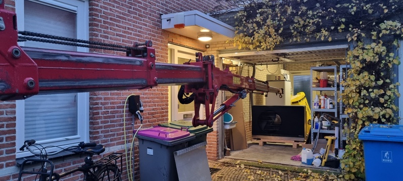

  • camel1987
  • Registratie: September 2018
  • Laatst online: 06:26
Vandaag de warmtepomp geleverd inclusief leiding en toebehoren.
Nu maak ik net de doos open van de controller unit.
En tref hier best wel wat kabels in aan moeten alle kabels mee richting de buitenunit ?
En de Ethernet kabels zijn flink op lengte hier zitten wel 2 nieuwe stekkers bij geleverd dus ik kan deze gewoon op maat maken begrijp ik zonder problemen.
De kabels zijn namelijk 20 meter lang en het is van de pomp richting de binnenunit een kleine 10 meter zo even geschat.
Heb er toch voor gekozen om 2 gaten te boren van 51mm de leiding met isolatie totaal is 46 dus dit moet mooi door de gaten gaan inclusief de stuurkabels.
@Jan2023

Die runs zitten inderdaad rond de 43 a 46 Hz
Je ziet aan de start van een run ook een stevige piek , de watertemperatuur is dan stevig gezakt.
Eenmaal op stoom bereikt die een Delta T van zo,n 3 graden gedurende lange tijd.
Ik heb deze via Ali gekocht voor € 15 en in de Amber gemonteerd. Werkt prima mits wifi binnen bereik.
Afbeeldingslocatie: https://tweakers.net/i/ZY6h_2NRtyH9lqRnkWlGPaHz170=/full-fit-in/4000x4000/filters:no_upscale():fill(white):strip_exif()/f/image/yBglmrjeP0z1IZGoKevJMoMd.png?f=user_large
Afbeeldingslocatie: https://tweakers.net/i/S8xjVle4BjJxGjb5waFQduJSmPE=/full-fit-in/4000x4000/filters:no_upscale():fill(white):strip_exif()/f/image/3ByPVGMT4X1cuQdovH4SN0TJ.png?f=user_large
Met deze temperaturen van 7 graden mooie vlakke runs in de nacht op 36 Hz. met nachtverlaging van 0,5 graden. Geen vloerverwarming.

Wat een onduidelijk schema is dit dan!
Zo lijkt het als of je 10 aders nodig hebt tussen binnen en buitendeel + de 2 communicatie kabels

Carboy54 schreef op vrijdag 10 november 2023 @ 12:39:
Alle kabels? Zoveel zijn het er niet hoor. Volg het forum goed zeker die van @bommer op dit gebied. De sensorkabels blijven allemaal binnen bij de binnenunit de data komen vanuit de 2 utp kabels. Geen ervaring met utp kabels? Koop ze dan op lengte zoals werd geadviseerd.
Inderdaad heb je geen ervaring met utp kabels, bespaar je zelf frustratie en koop utp kabels op lengte.
Het hangt een beetje van je doorvoer af, maar zou ze gelijk alle doorvoeren.

bommer schreef op vrijdag 10 november 2023 @ 12:58:
Eens. het lijkt nu net of ik nog een extra kabel moet leggen voor de sturing van het E-element.

ArnoudN schreef op vrijdag 10 november 2023 @ 15:17:
Maar dat is dus echt niet nodig.
- voeding 2 aparte fases op de buitenunit
- 2x utp communicatie
- 1x 5x 1,5mm2 of 1mm2 tussen buiten en binnenunit
Solar Edge 9800WP O/W - Itho Amber 95 | Systeem integrator meet en regeltechniek & KNX | projecterings deskundige CCTV & Inbraaksignalering systemen | Meet- en regeltechniek in de klimaatbeheersing (MRK-A)

bommer schreef op zaterdag 14 oktober 2023 @ 20:26:
Op verzoek mijn hydraulisch schema.
Ik had/heb gekozen voor na regeling en ben daar zeer tevreden over.
Na regelingen werken meestal met PWM (PWM is en sturing van de spanning op tijd) de thermische wax motoren voor de vloerverwarming zijn open of dicht.
Zou de thermostaat PID regeling een sturing van 50% vragen en de PWM tijd is 10min, dan is de groep dus 5min en 5min dicht. In de praktijk vinden er meer schakelingen plaats, maar dat is niet te volgen als je er naar gaat kijken.
Waarom nou dat buffervat, het zal voorkomen dat alle groepen een keer tegelijk dicht staan,
zeker naar mate meer ruimtes op temperatuur zijn en deze groepen gesloten blijven.
Dit zou zonder vat een flow storing geven, immers er is geen circulatie meer.
Je kan een bypass plaatsen, echter het leidingwerk is zo kort dat bijna gelijk de aanvoer en retour temperatuur gelijk zijn en dan schakelt de warmtepomp ook uit.
Als je warmtepomp aanvoer en retour rechtstreeks op het buffer zet dan verwarmt de warmtepomp het buffer en het afgifte systeem onttrekt de warmte aan het vat. Dit is niet heel efficiënt, zeker niet
als beide flows niet gelijk zijn.
Zet je nou het buffer parallel op het leiding werk en de TC sensor op het t-stuk van de aanvoer.
dan gaat de flow rechtstreeks richting de secundaire kant en vind er nauwelijks menging plaats in het buffervat. De warmtepomp regelt op de TC sensor dus op de afgifte, zoals er geen buffer is.
Uiteraard zal naarmate er meer ruimtes op temperatuur zijn en groepen dicht gaan de flow door het buffervat toenemen en het vat opwarmen. De energie die hier in gaat zitten is lager dan zonder naregeling en kan ook mooi gebruikt worden bij defrosts.
Ik denk dat ik door de naregeling evenveel en waarschijnlijk zelfs minder energie gebruik als zonder.
Maar wel meer comfort, ruimtes die op de gewenst temperatuur zijn worden niet extra verwarmt/gekoeld.
Dan heb ik nog een ideetje met de tv1 en tv2 sensor, door deze te plaatsen en buffervat functie aan te zetten, gaat de Amber daar op regelen. Bij bijv. koelen kun je dan het koelcontact en het contact van de 2e temperatuur regeling aan zetten en wordt er geregeld op stooklijn 2 of vaste temperatuur 2
Je kan dan een regeling maken welke op basis van het dauwpunt contact 2 weer opent en dan gebruik je stooklijn 1 of vaste temperatuur 1, je stelt deze hoger in dan stooklijn 2.
Als laatste redmiddel tegen condens kan je nog een dauwpunt/condens sensor op het leiding werk zetten, in serie met het koelcontact. Heb je dan als nog condens gaat de warmte pomp uit.
De TC sensor kan blijven zitten waar hij zit.[Afbeelding]

Op zich een logisch idee icm naregeling en op warmtepompweetjes komt hij overeen met type d het meest beste van (t slechte) een buffervat oplossing. Alleen is daar een tweede pomp aangesloten. Dit zorgt voor primaire flow over je afgifte ipv buffer.
Afbeeldingslocatie: https://tweakers.net/i/A7wg6KCFFplkDRyZeHuXEhWRzPk=/800x/filters:strip_exif()/f/image/gyYObBXwuQ32fENrMyj209q9.png?f=fotoalbum_large
Hoe had jij bedacht om de flow te voorkomen over buffer en pas bij beperkte afgifte te openen? Bypass ventiel of??
Nb mocht hier een apart topic voor zijn aangemaakt stuur me dan svp de link.
Edit 11:58 ik zag de tweede cv pomp niet. Ben gewend dat er lijntjes naar pompen en gevoede kleppen ed getekend staan 😋👍

ErikVers schreef op zaterdag 11 november 2023 @ 10:54:
Als de secundaire flow gelijk is aan de primaire flow dan wordt het buffer niet gevuld.
Die uitleg staat overigens op de zelfde website.
En zo maken wij de grote installaties ook.
Heb je minder afname, dan krijg je flow over buffer. Zoals op dit moment met alleen afname in de badkamer. Na een half uurtje gaat warmtepomp uit, buffer is op temperatuur.
Dit is niet verloren warmte zoals vele beweren,
Cv pomp draait door en warmte uit buffer wordt afgegeven aan badkamer.

Vandaag is bij mij ook de Amber getakeld :D. Nu nog hopen op droog weer zodat ik de dakdoorvoer kan maken en dan lekker warm de winter in.
Afbeeldingslocatie: https://tweakers.net/i/y8yGF2pIit-uylF-yVYrvuH3bB8=/232x232/filters:strip_icc():strip_exif()/f/image/zURm8ICM2fKvoPFThExbcKqi.jpg?f=fotoalbum_tileAfbeeldingslocatie: https://tweakers.net/i/qZTrLZo778HW8MPSxtSNfiD1gOo=/232x232/filters:strip_icc():strip_exif()/f/image/UFSZ2HTayOSeLpU9lZoE81QJ.jpg?f=fotoalbum_tile

bommer schreef op zaterdag 11 november 2023 @ 11:12:
Als ik nu geen naregelingen had gehad, dan was het of koud in de badkamer of moker heet in de slaapkamers.
Dat snap ik maar daarvoor heb je een secundaire pomp nodig en die stond niet in het schema waar ik op reageerde?
Je hebt alleen een buffervat nodig als je na regeling gebruikt of te weinig systeeminhoud hebt.
in dat laatste geval zou ik geen parallel buffer adviseren maar een schakelvat in serie.
Zet je je tweede cv pomp op vaste snelheid en stuur je hem aan door de amber of door los je naregeling?

Impossibl3 schreef op zaterdag 11 november 2023 @ 11:47:
[Afbeelding][Afbeelding]
Mooi d:)b gauw aansluiten die handel.
Is het takelen zonder doos handiger ?
Ze komen hem hier maandag het dak op hijsen wel iets hoger en verder vandaar de vraag.

  • Impossibl3
camel1987 schreef op zaterdag 11 november 2023 @ 12:39:
Hier is die uit zijn verpakking getakeld uit de garage want dan kan die direct op de steunen.
Afbeeldingslocatie: https://tweakers.net/i/bjNF7_jat8JriZEXi4iybzq9lkI=/800x/filters:strip_icc():strip_exif()/f/image/oS66k6THS2g7OKi14Urhldzk.jpg?f=fotoalbum_large
Wat betreft het aansluiten eerst de dakdoorvoer binnen krijgen en een droog moment om een gat in mijn garagedak te maken.
Daarna plannen we weer verder.
De condensor is kwetsbaar. Wij takelen meestal met doos en laten de condensor bescherming zitten tijdens montage.

Carboy54 schreef op zaterdag 11 november 2023 @ 14:32:
Ja het was mijn idee ook om hem in de verpakking te laten ivm beschadiging etc.
