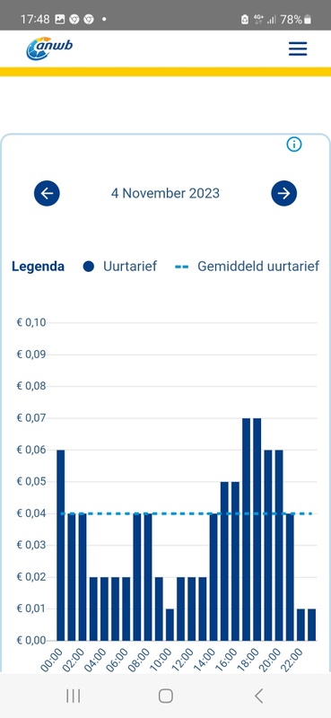

Vandaag maar eens begonnen met de warmteopslag verder te vullen.
Dus de thermostaat op 22 graden en gaan met die pomp.
Het bezit van een dynamisch contrakt is naar mijn idee ideaal , de stroomkosten zijn zeer netjes in het weekend.
Nu is bij de huidige windbelasting en 9 graden buiten en vrijstaande woning de warmtevraag best wat hoger , dus de pomp moest aan het werk !
Vanaf vanochtend gemiddeld op 43 Hz gedraaid en sinds een uur of zo voel ik eindelijk de retour bij de verdeler iets warmer worder en draaide de pomp op 37 Hz

@Jan2023 hoeveel m3 gas zou je normaal kwijt zijn op zo'n dag? Gok ook iets van 4,5 m3 uitgaande van een COP van 4.

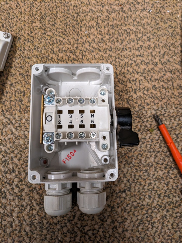

Ik ben vandaag begonnen met alvast de stroomvoorziening te maken voor de itho amber heb vandaag akkoord gegeven aan de installateur deze te mogen plaatsen.
Ik heb nu 5 x 2.5mm² liggen richting de buitenmuur ik wil deze gaan verwerken in een centraal doos en dan vanuit buiten naar binnen komen vanaf de werkschakelaar met een 5 x 4mm² grondkabel. Nu was ik aan het snuffelen op zolder en kwam ik nog deze werkschakelaar tegen weet iemand of deze geschikt is voor buitengebruik ?

camel1987 schreef op zaterdag 4 november 2023 @ 19:39:
Is geschikt voor buiten, zie onderstaabde tabel. IP54
Afbeeldingslocatie: https://tweakers.net/i/NqwSQVAiZMepqDjyKED8DxUyn_o=/800x/filters:strip_exif()/f/image/McMmo9cQXQYYXNUeuzgCp9Nn.png?f=fotoalbum_large

@bommer klopt maar ik heb deze schakelaar gegoogeld en bij de ene zit er nog een glaasje voor de indicatie o/1 dus of die aan en uit staat maar bij de ander zit er weer geen glaasje voor vandaar mijn twijfel.
Goeie vraag .
Normaal stookte ik het nooit op tot 22 graden in huis , gewoonlijk op 20 graden , en tot nu staat de WP uit sinds plusminus 16,30 u
En de thermostaat geeft nog steeds 22 graden aan in de woonkamer.
De warmte zit nu in de beton vloer.
Op gas had dit denk ik ook zeker wel 5 a 6 kuub gekost.
Ik ga deze temp ook tot en met morgen vast houden , ben benieuwd wat dan het stroom verbruik aan geeft over de dag.
Opwarmen kost de meeste energie.
Op dit moment is ze afgeschakeld door de thermostaat.
Tot nu was dit de eerste serieuze run.
Daar gaan best nog wat watts in zitten.
Hou je er wel rekening mee dat er bij de energieprijzen die je laat zien nog wel belasting en ODE bij moeten, want dit zijn de kale prijzen. Er komt nog ongeveer €0,18 bij, wat nog steeds een nette prijs is uiteraard ;)

Jan2023 schreef op zaterdag 4 november 2023 @ 20:00:
Goeie vraag .
Met deze buitentemperatuur en aanvoertemperatuur draait de Amber ongeveer een COP van 6. Dus 9kWhe is 54kWh aan warmte dus zeker 6m3. Dus kost met jou stroomprijzen nog geen kwart, dus tel uit je winst (y)

bommer
camel1987 schreef op zaterdag 4 november 2023 @ 19:46:
Is jouw schakelaar in orginele staat, dan mag je uitgaan van de IP rating die er op staat.
En twijfel je, koop een nieuwe. Je hebt ze al vanaf 30 euro.

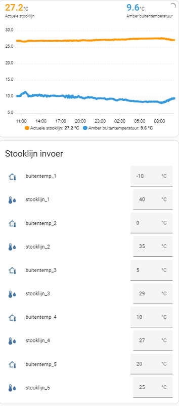

Ik heb uiteindelijk 51mm gaten gemaakt, isolatie tot aan de muur en dan spuit isolatie in de muur en binnen verder met isolatie.
Ik heb de Amber ondertussen ook draaien, met behulp van de start-post, jullie berichten en alles zonder problemen opgestart! Bedankt daarvoor allemaal!
Ik heb een Shelly met potientaalvrij contact ingesteld via HASS die de WP aan en uit zet obv gemiddelde kamer temperatuur van 2 Tado's. Dat lijkt nu goed te werken. Ben wat aan het spelen om lange runs te krijgen. Vannacht een run van 3.5u en een van 2 u vanmorgen. Alles vloerverwarming met 10 cm beton (met isolatie) als buffer.
Afbeeldingslocatie: https://tweakers.net/i/0bCZDHByGOJ4Y67xts2Zxymse6I=/800x/filters:strip_exif()/f/image/09kG8bppIMFa0hOVre82uTCa.png?f=fotoalbum_large
Ik wacht nog op een TTL-RS458 printje om alles uit te kunnen lezen en te zien hoe de runs uit zien op de WP. Zag nu dat hij vrij snel tot 36Hz terug gaat. Heb pomp-snelheid ondertussen op Mid gezet.
Qua thermostaat instellingen, Hysterese nu op 0,2 en laat WP uitgaan bij ingestelde temperatuur (=20gr). Hysterese beter naar 0,1 terug?
1.01 staat op 5 en 1.03 op 1. Sturing op Ext en buitentemperatuur. TR nog niet gemonteerd.

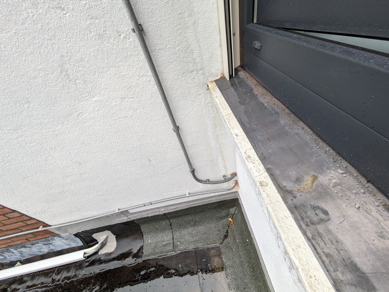

Situatie buiten ook even bijgevoegd voor de beeldvorming.

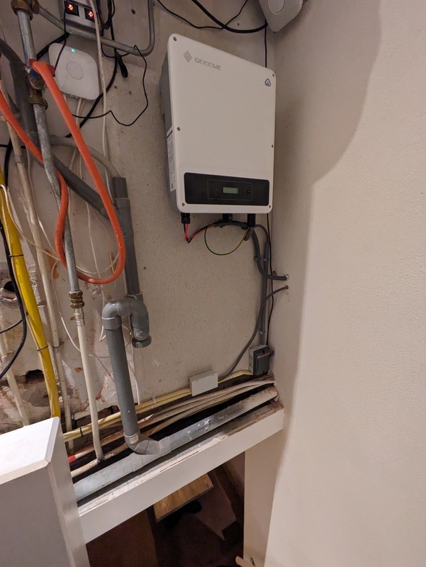

@Jan2023
Hoe zit dat met het vocht dan komt dat niet naar binnen via de pijpen ?
Of heb je dit afgepurd in de pvc pijp ?
@Razor109
Een boor is bij mij ook het probleem niet meer de ruimte voor de gaten.
We hebben op het werk zat materiaal liggen.
Ik heb een foto bijgevoegd van mijn huidige situatie nu.
Waar je de kabels binnen ziet komen nu daaronder of erboven moeten de gaten komen voor de wp.
Onder de omvormer moet ook de regelunit nog komen te hangen en mijn leidingen moeten hier langs naar binnen.
Om het nog een beetje fatsoenlijk af te kunnen werken straks moet ik ze schuin weg boren. De binnenmuur staat meer naar binnen als de buitenmuur vandaar dat ik eigenlijk al blij was met 40mm gaten.
We hebben geen technische ruimte helaas de cv ketel hangt hier boven de trapopgang.
Afbeeldingslocatie: https://tweakers.net/i/42ToB6z8vpYldyvN2fkdjmZMBBo=/x800/filters:strip_icc():strip_exif()/f/image/v2N8kJRF9fARJeLjsXtGZkXe.jpg?f=fotoalbum_large
Hier zie je de 2 kabels die binnen komen van de zonnepanelen en de airco.
Afbeeldingslocatie: https://tweakers.net/i/ecPmfuc36W7mPelgXiksKfZM8Q0=/800x/filters:strip_icc():strip_exif()/f/image/t9XNIMswPNw22YymKpTd6ohw.jpg?f=fotoalbum_large

Hij gaat uit na een uur draaien op 36Hz. CoP is met die temperatuur (9 °C buiten en 30 °C stooklijn net iets onder de 6 denk ik) wanneer je de stooklijn iets verlaag zal die rond of net boven de 6 uitkomen.
Hieronder de actuele gegeven bij mij, de kleuren van de series zijn nog niet consequent, dus daar moet je even doorheen kijken.
dT moduleren staat momenteel op 2K, wan t toen ik een tijdje op de laagste pompsneelheid draaide kwam de frequentie van de compressor in het begin behoorlijk in een slingering wat lang duurde voordat die rustig werd, Dat is een aantal posts eerder in de grafieken te zien. Bij een dT van 2K blijft de compressor wel eerder hangen op een iets hogere frequentie (43Hz a 49Hz).
Afbeeldingslocatie: https://tweakers.net/i/DhKPr0I44PaeQTh2MQqGZyw_8ak=/x800/filters:strip_exif()/f/image/KwAbMDzpoA1NpQIFPc5xw48A.png?f=fotoalbum_large
Afbeeldingslocatie: https://tweakers.net/i/9mbworKu0V7ph18OPdQOv0t6MyM=/800x/filters:strip_exif()/f/image/nkdV1jC5RZA8v7We2TnYy7Ci.png?f=fotoalbum_large
Afbeeldingslocatie: https://tweakers.net/i/b2i5Rat71KMk8kng6rdIGA_w4ak=/800x/filters:strip_exif()/f/image/uPMdqXv6Iishtd6MKW1IwY29.png?f=fotoalbum_large
Afbeeldingslocatie: https://tweakers.net/i/jDTHH7hsISQBx3Gi7br1CZDEES8=/800x/filters:strip_exif()/f/image/rBKCJaJIzPSdJiW6HXNeXb4m.png?f=fotoalbum_large

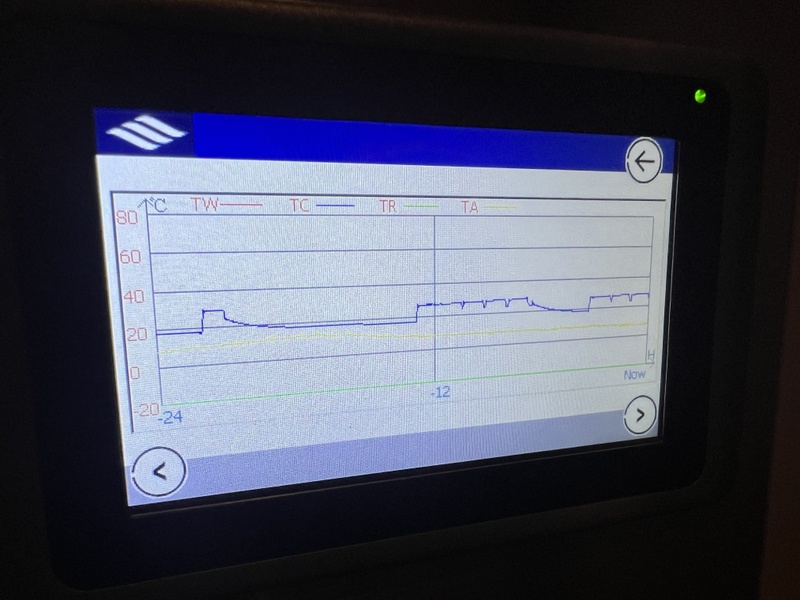

  • timpel_800
  • Registratie: Maart 2022
Vannacht is er bij mij wel iets gebeurt wat ik niet begrijp. Ik ben nog steeds met de instellingen aan het klooien om de pomp naar de 36hz te laten moduleren want dat gebeurt bij mij zelden. Nu had ik de stooklijn nog verder naar beneden gezet en tevens de Correctiestooklijn uitgezet (M1.16).
Setpoint temperatuur bij 5 graden buitentemp naar 23 graden aanvoer.
Setpoint temperatuur bij 10 graden buitentemp naar 22 graden aanvoer.
En vrijwel direct ging hij netjes op 36hz draaien. Ik had een soort blij moment. Dat heeft hij gisteravond een uurtje gedaan, toen ben ik naar bed gegaan, in de hoop dat de pomp bleef draaien.
Blijkbaar is toen de doeltemperatuur van 21 graden kamertemperatuur gehaald, maar daarna bleef het stil.
M1.01 = 5 graden (niet gewijzigd)
M1.02 = 3 graden (niet gewijzigd)
M1.03 = 1 graden (niet gewijzigd)
De thermostaat staat ingesteld op 21 graden. Nu kom ik zojuist beneden: WP uit, thermostaat staat op 19,5 graden (ingesteld op 21).
Wat doe ik verkeerd?
Afbeeldingslocatie: https://tweakers.net/i/DEpZN-7RYpvqb-UTiNtroCw9H8Q=/800x/filters:strip_icc():strip_exif()/f/image/oylc2m8EBvg8mVLGZDWnOyMv.jpg?f=fotoalbum_large
Afbeeldingslocatie: https://tweakers.net/i/EMaszwr9OX3RkRmnlxmAhsZOU1I=/800x/filters:strip_icc():strip_exif()/f/image/vUwZTNOKdb1S65LvXBUZiQVp.jpg?f=fotoalbum_large
[ Voor 50% gewijzigd door timpel_800 op 07-11-2023 06:15 ]

  • Razor109
  • Laatst online: 09:21
timpel_800 schreef op dinsdag 7 november 2023 @ 06:05:
Met thermostaat bedoel je de kamerthermostaat en niet de TR neem ik aan?
Hij lijkt bij jou wel in verwarmmodus te staan en warmtevraag te krijgen alleen de compressor staat uit lijkt het, en dat al heel de nacht zowat.
Bij mij vanmorgen het zelfde beeld op de binnenunit maar hier zie je wel dat hij telkens na 1u even uit gaat en Tc even dipt. Temperatuur was ook in kamer op ingestelde waarde.
Wat ik me dan afvraag is of het goed is voor de compressor / wp deze soort runs? dat hij om de zoveel tijd dus even uit gaat en dan weer aan op 36Hz? Of beter runs na te streven van 46Hz aan een stuk dus evt aanvoer temperatuur weer omhoog?

  • mischa402
  • Registratie: Februari 2019
  • Laatst online: 09-11 22:27
mischa402
Het lijkt erop dat er wel gewoon een stuursignaal van de thermostaat komt, maar dat hij wellicht is uitgeschakeld op de aanvoertemperatuur (instelling M1.01). En dat de WP pas weer inschakeld wordt wanneer de aanvoertempoeratuur onder de delta die is ingesteld bij M1.02. Dus als die op 3K staat zal hij pas weer aanspringen bij 19 °C. Als het dan in huis ook gewoon 19,5 °C is kan dat best lang duren uteraard afhankelijk van plek waar de Tc-sensor zit.
Dus of de stooklijn wat verder omhoog, of de dT inschakelen verwarmen/koelen wat hoger instellen, en eventueel de pomp op interval zetten (bijv. 15min uit en 2min aan), maar als de vloertemperatuur te hoog is (ook zo rond de 20 °C) zal dat ook niet echt helpen.
