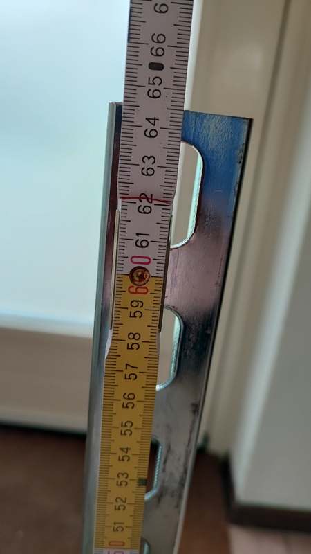

Omebas schreef op donderdag 11 mei 2023 @ 17:22:
@bommer
Bij deze de posities van de voetjes voor de muurbeugel.
Met een feitelijke diepte van de Fischer steun van 63 cm minus de voorste steunvoet van ongeveer 30 cm van de Amber houdt je dus genoeg ruimte over met netto 33 cm 👍wel zou ik 3 keilbouten of chemische ankers rechts monteren ivm hogere gewicht daar. Let wel op het feit dat veel steunen een beperkte breedte maat hebben. Minimaal 120 cm. Dat is bij de Fischer die ik heb onbeperkt.
Afbeeldingslocatie: https://tweakers.net/i/9-QDqKeM0YwCvops1XA-ikWJHCo=/x800/filters:strip_icc():strip_exif()/f/image/rbcMYytjiBCvfhSsBhUhu5ob.jpg?f=fotoalbum_large

Met een feitelijke diepte van de Fischer steun van 63 cm minus de voorste steunvoet van ongeveer 30 cm van de Amber houdt je dus genoeg ruimte over met netto 33 cm 👍wel zou ik 3 keilbouten rechts monteren ivm hogere gewicht daar. Let wel op het feit dat veel steunen een beperkte breedte maat hebben. Minimaal 120 cm. Dat is bij de Fischer die ik heb onbeperkt.
Zo ik nog extra kunnen doen, bijv veren onder de wp?
of is dat niet nodig.
Zitten rubbers standaard bij. Meestal voldoende. Er bestaan ook nog keilbouten in rubber om geluiden tegen te gaan.

bommer schreef op donderdag 11 mei 2023 @ 18:57:
Als ik een muurbeugel zou plaatsen zou ik draadeinden verlijmen. Keilbouten zijn geen mooie verbinding voor baksteen. Wel enorm sterk maar het gaat alleen maar goed omdat er flink wat massa aan stenen bovenop staat. Zonder die stenen er boven zou de baksteen barsten.
Als je me gegevens van de beugel kan sturen zal ik wat opties op een rij zetten. Ik ontwerp complexe staalconstructies en heb de nodige ervaring met verbindingen in steen. 150kg is dus peanuts :)
