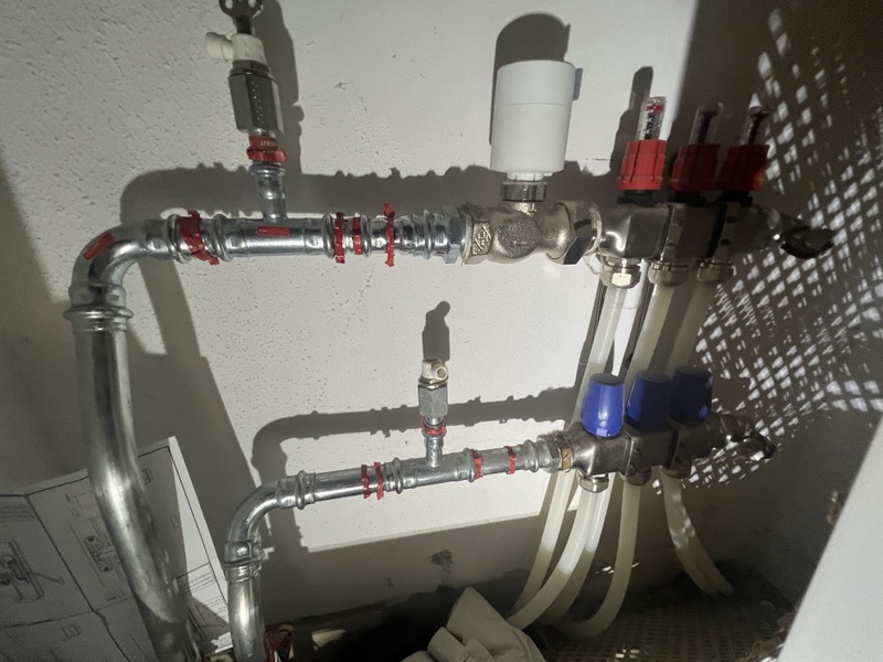

Afbeeldingslocatie: https://tweakers.net/i/eBMPpTJjXfx_riuQEVukYY8tsyE=/800x/filters:strip_icc():strip_exif()/f/image/oiRlydNAVJkDslFNEBkURe0V.jpg?f=fotoalbum_large

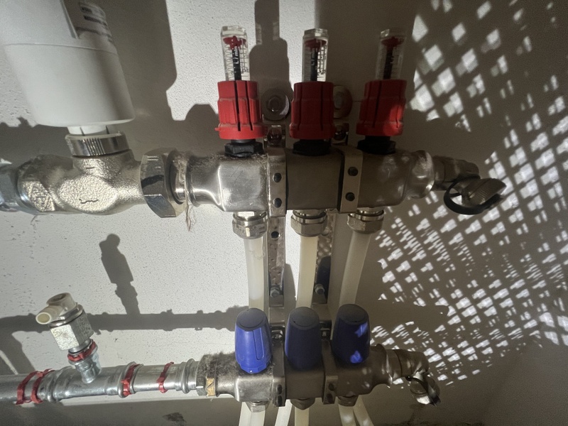

Afbeeldingslocatie: https://tweakers.net/i/Rwce93ewU4UD49y8YSB6rjuAS-k=/800x/filters:strip_icc():strip_exif()/f/image/HTpGgRtt9LA439nmHDvlTD8f.jpg?f=fotoalbum_large

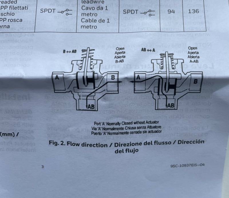

Ik ben eea aan het voorbereiden, hier komt de 32mm flex aan de rechterkant aan vanaf boven. Plan nu was om deze links aan te sluiten middels
T stuk en dan naar onder met 22mm staal naar volgende vloerverwarming verdeler. Of ombouwen van de verdeler en rechts aansluiten.
Echter nu bedacht ik me kan in de 32mm niet gewoon rechts op deze verdeler aansluiten en linker aan en afvoer naar de volgende verdeler laten zitten, dan dient de verdeler als T stuk en nadat de 3 16mm leidingen afgetakt zijn reduceert de leiding zich tot 22mm. Zou veel schelen en lijkt mij technisch niet af te doen of zie ik iets over het hoofd?
De thermos kraan gaat gewoon open dus de tado knop eraf.

Razor109 schreef op donderdag 21 september 2023 @ 19:20:
Dat idee had ik bij mij eerst ook, toen kwam ik er achter dat de aansluiting van de verdeler maar 3/4 (22) is.
dan reduceer je daar dus al je flow.
Solar Edge 9800WP O/W - Itho Amber 95 | Systeem integrator meet en regeltechniek & KNX | projecterings deskundige CCTV & Inbraaksignalering systemen | Meet- en regeltechniek in de klimaatbeheersing (MRK-A)

bommer schreef op donderdag 21 september 2023 @ 19:44:
Deze verdeler heeft 1 inch aan beide zijde. 25,6mm dus. Dan zou dat dus wel een optie kunnen zijn? Misschien niet heel gangbaar maar wel praktisch in dit geval.
Alleen geen idee of die thermostaat kraan die dan verkeerd om zit nog van invloed op de flow gaat zijn anders die toch er tussen uit halen.

Razor109 schreef op donderdag 21 september 2023 @ 20:02:
Ik zou die er tussen uithalen, heeft niet veel nut bij lage temperatuur.
En zorgt alleen maar voor een vernauwing.

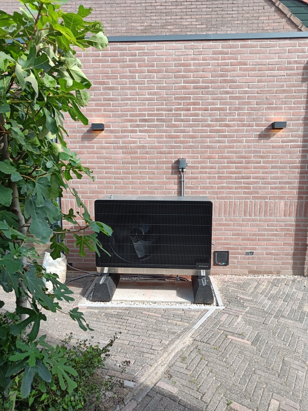

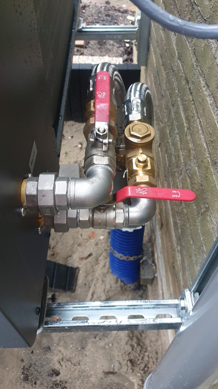

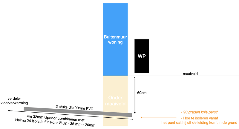

Beste heren ik zit nog een beetje met het dubio hoe ik het beste naar mijn Amber 65 kan gaan vanuit de vloerverwarming verdeler. Ik heb nog Uponor 32MM thuis. In eerste instantie had ik het idee om de Uponor 32mm in te pakken met 20mm isolatie van Heima24. Als ik door de muur heen ben twijfel ik over de beste optie ivm isolatie.
Ik denk aan de volgende opties:
1. 90 graden pers bocht van Uponor en vervolgens verder gaan met 20mm isolatie en intapen. Vervolgens over op RVS Flex.
2. 90 graden pers bocht van Uponor en vervolgens verder gaan met 20mm isolatie en verder gaan met een stukje 90mm PVC tot net boven het maaiveld. Vervolgens over op flex.
3. 32mm Uponor buigen in grote 90 bocht, 20mm isolatie en intapen. Vervolgens over op RVS Flex.
4. Stalen leidingen kopen met knel koppelingen
Ik twijfel met name over het gebruik van 90 graden pers bochten ivm flow en of de isolatie onder het maaiveld in de grond toereikend is.
Ik ben benieuwd naar jullie input.

psycho-realm schreef op donderdag 21 september 2023 @ 20:13:
Ik ga voor optie 3, maar ik heb het geluk (of pech) dat de warmtepomp niet direct tegen de woning staat. I.v.m. een pad staat hij 2 meter uit de gevel. Dat geeft mij de ruimte om in een 110 mm pvc buis met 2 45 graden bochten omhoog te komen net achter de warmtepomp. In die 110 mm kan ik alles kwijt, 2 x 32 mm met isolatie en de voedings- en sturingskabels.
Maar zo dicht op de gevel zoals bij jou geeft toch hele andere uitdagingen.

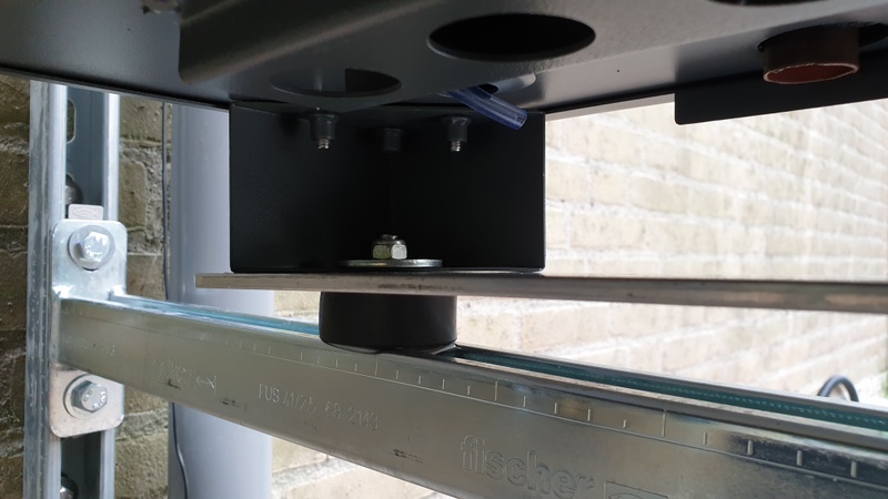

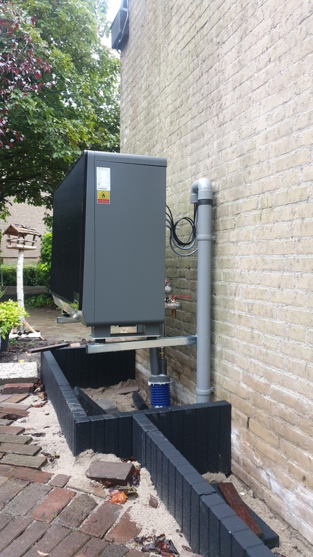

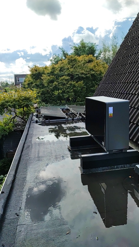

Zo daar gaan de Ambers de lucht in vandaag en niet door het propaan 🙃 en ook de eerste I-WPV boilers afgeleverd. Worden op zijn kop verpakt. Het is maar dat je het weet.
Afbeeldingslocatie: https://tweakers.net/i/OLVUAosBMk5CQj94wsRyk9Pam4U=/x800/filters:strip_icc():strip_exif()/f/image/WDzWkSaABs6a2Xk9BleVHXj9.jpg?f=fotoalbum_large
Afbeeldingslocatie: https://tweakers.net/i/JzGnOCF-FwYm9elZBiT12zUnXFM=/x800/filters:strip_icc():strip_exif()/f/image/2mX0BsXQH1zKFsik8CnTvbFZ.jpg?f=fotoalbum_large
Afbeeldingslocatie: https://tweakers.net/i/rMiwteWhx3eO0TFyGy6cZ0OP-Ew=/x800/filters:strip_icc():strip_exif()/f/image/wIz7R1A9weDoVgokCBJ89bgV.jpg?f=fotoalbum_large
Afbeeldingslocatie: https://tweakers.net/i/7EcJfIefBZYf2U6OX8GO-g1i6YA=/x800/filters:strip_icc():strip_exif()/f/image/Ja0QLDcAnSN4m65LPMhYZrdK.jpg?f=fotoalbum_large
Met dank aan kraantjetehuur.nl echte vakman en betrouwbaar.
Afbeeldingslocatie: https://tweakers.net/i/wzsEU-fboTy6vEQqGA2CEPdLKv8=/x800/filters:strip_icc():strip_exif()/f/image/YWbhhD9Y8ddr0FgLUzoLzXo4.jpg?f=fotoalbum_large
[ Voor 13% gewijzigd door Carboy54 op 23-09-2023 16:30 ]

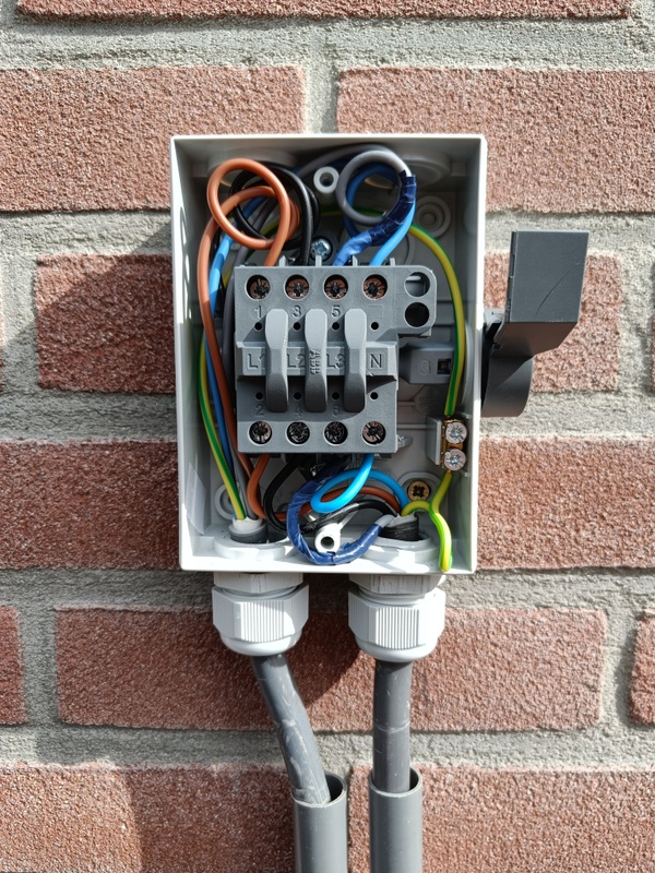

Voor zover ik kon zien is het een gewone netwerkkabel met de normale B volgorde.

bommer schreef op zaterdag 23 september 2023 @ 22:29:
Onze ervaring is dat de utp stekker er niet doorheen paste, tevens kun je de wartel niet zover aandraaien dat
deze goed afsluit.
Deelbare wartels had een goed idee geweest en de juiste maat ook.
Nu moet ik hem met kit of iets dergelijks, deugdelijk gaan afdichten.
Verbeterpuntje voor Itho.
Ook de trekontlasting in de unit had wel beter gekund, je kan eigenlijk maar 1 dikkere kabel goed vast zetten.
en als je de 2e trekontlasting gebruikt dan kom je in de knel met de signaal kabel connectoren.
ook een verbeterpuntje.
Sluit dagelijks veel verschillende dingen aan, dit kan echt verbeterd worden.
Ik hoop dat ze dat ten harte nemen bij Itho en wat mee doen.
De eerste indruk van de Amber is zeker positief, je ziet en voelt duidelijk kwaliteit.
Hebben er nu vijf draaien en kennen het probleem niet want wij gebruiken de twee bovenste grote wartels voor de 2x UTP. Daar draaien wij tape omheen om het waterdicht te maken en de overige kleinere voor de stroomkabels. In de lege overgebleven wartel klemmen wij een klein stukje kabel. Probleem opgelost toch? ;) Overigensheb ik wekelijks contact met Itho over eventuele verbeterpunten en daar luisteren ze graag naar.

Carboy54 schreef op zondag 24 september 2023 @ 09:21:
Normaal gesproken gebruik je de juiste diameter wartel voor de kabel.
Tevens dient de wartel als trekontlasting, een afgetapte wartel voldoet dus niet.
Nu snap ik waarom je de kabels met stekker er doorheen krijgt.

bbbrumbrum schreef op zondag 24 september 2023 @ 09:28:
Je hebt gewoon rubber multi-doorvoer wartelpluggen die hiervoor bedoeld zijn. 2 kabels in 1 grote opening is nooit écht waterdicht.
Random voorbeeld: https://www.elektramat.nl...0QLgOREAQYBSABEgLUx_D_BwE
Inderdaad je mag geen 2 kabels in 1 wartel stoppen, tenzij je de juiste inset meer meerdere openingen gebruikt. Wij gebruiken in een M32 bijv een 4 inset.
Mijn installaties worden gewoon afgekeurd als ik geen speciale inset gebruik.
Maar goed dat is professioneel en niet DIY
[ Voor 3% gewijzigd door bommer op 24-09-2023 09:39 ]

bommer schreef op zondag 24 september 2023 @ 09:29:
Overigens de door mij verkochte Panasonics hebben helemaal geen trekontlasting alleen rubber dopjes om kabels door heen te prikken. Dus er valt overal nog veel te verbeteren in deze wereld en ben ik al blij met de wartels. Wordt vervolgd....

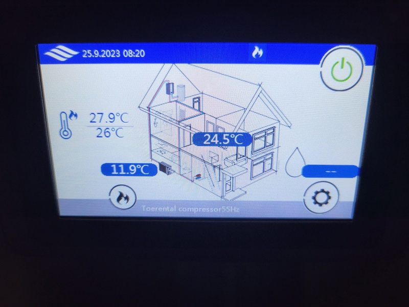

Carboy54
Duurzaamheid coach
natural colour schreef op zondag 24 september 2023 @ 11:36:
Wacht maar dat de Amber 2x per uur een defrost gaan uitvoeren, of dat het buiten -12° is, mijn 4 jaar oude Pana is boven de 10° ook zeer stil.
Overigens mag ik er van uitgaan dat de de Amber is of wordt uitgerust met een slimme (draadloze ) binnentemperatuur sensor en een vochtigheid sensor om het dauwpunt te kunnen meten bij koelen via de vloerverwarming.
Ik heb hier een 9J Panasonic en een 9.5 Amber en bij vol vermogen ( dus ook bij defrosts) is de Amber beduidend stiller. Oorzaak: aanzienlijk grotere condensor en ventilator die beduidend stiller draait door lager toerental van de ventilator. Bij Panasonic maakt die bij vol vermogen en defrost veel geluid.
  • Carboy54

  • Carboy54
  • Registratie: Januari 2017
  • Laatst online: 18:11
Carboy54
Duurzaamheid coach
ArnoudN schreef op zondag 24 september 2023 @ 15:32:
Ik heb de standaard die ingesteldstond laten staan (die ook overeenkwam met de excelsheet die ik via de mail heb gekregen). Het is hier inmiddels binnen ruim 24 graden en ik zag net dat de doeltemperatuur voor de vloer 40 graden is. Zometeen nog maar even de instellingen doorlopen.
Begin bij 25 graden en max 35 graden. Zorg bij hoge temperaturen buiten voor een niet te lage Taanvoer. Je kan aan/uit bij de temperaturen laten varieren om te vaak aan en uit van de Amber te voorkomen met 1.01 en 1.02 van de excel. En stel de waterpomp in met aanwijzing 11.02 op interval waardoor hij af en toe het water rond pompt om de watertempertuur te meten. Je kan de pomp ook continu laten draaien maar verhoogt dan het stroom verbruik van de waterpomp.
  • tonny147
  • Laatst online: 20:22
@Carboy54
Mag ik vragen hoe je de warmtepomp maximaal aan het werk hebt gezet, en hoe je weet dat deze maximaal levert?
Heb een 7j staan maar ben erg benieuwd naar het geluid op vollast.
Wh-mdc07j3e5
  • Carboy54
Carboy54
Duurzaamheid coach
tonny147 schreef op zondag 24 september 2023 @ 15:44:
@Carboy54
Dat kan je in het info scherm zien aan het vermogen van de compressor. Als je als voorbeeld start met een doel temperatuur van 45 graden dan loopt na enkele minuten het vermogen van de compressor op naar 79 Hz voor de 9.5 en dat is maximum. In dit voorbeeld draait hij laag vermogen 36 hz. Net als bij jouw Panasonic kan je het vermogen uitlezen in de controller. ( Maar niet op een dergelijk mooi info scherm ) :) Overigens mag je hier komen luisteren en wellicht bij meerdere tweakers met de Amber.
Afbeeldingslocatie: https://tweakers.net/i/fiViiyWh_DXygsTTBXjmmn7e4E8=/800x/filters:strip_icc():strip_exif()/f/image/bGKdkMaHjNC8GyTj8GzsVMOQ.jpg?f=fotoalbum_large
[ Voor 11% gewijzigd door Carboy54 op 24-09-2023 15:50 ]

bommer
Carboy54 schreef op zondag 24 september 2023 @ 15:47:
Hij draait inmiddels hier ook, net gemeten bij de unit 32dB op 79Hz
Geluid van echt reuze mee

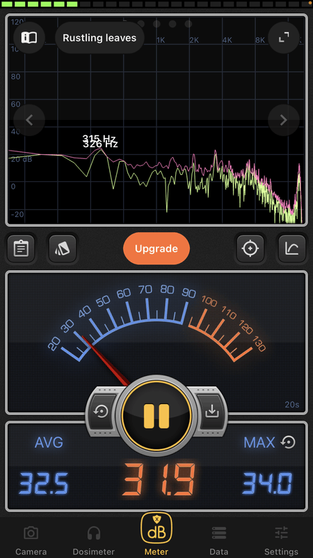

Ik had van jou niets anders verwacht dat hij dit weekeinde zou draaien. Hoe heb jij deze 32 dB gemeten vind ik interessant!
  • bommer
  • Laatst online: 20:29
bommer
Carboy54 schreef op zondag 24 september 2023 @ 16:02:
Met Iphone dB app, zal niet heel accuraat zijn gok ik.
Maar voor een indicatie goed genoeg. De decibel X app, geeft ook grafiek met frequenties weer
Je ziet daarin duidelijk het laag frequent van de compressor.Afbeeldingslocatie: https://tweakers.net/i/GEf8P9VfRKQCP7XAA6BuTPZnY7A=/x800/filters:strip_exif()/f/image/RDeCZr8A10NiAbB4nLQK4rx3.png?f=fotoalbum_large

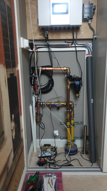

  • Impossibl3
  • Laatst online: 19:05
bommer schreef op zondag 24 september 2023 @ 16:05:
Je ziet daarin duidelijk het laag frequent van de compressor.[Afbeelding]
Als je IPhone nieuw uit de doos is, is die goed. Maar als je hem ook maar 1x in je broekzak ofzo hebt gehad en er vuil/stof in is gekomen dan is het niks meer. Prima voor spraak maar niet voor officiële metingen. Al is het natuurlijk wel leuk om te zien en een beetje een indicatie te krijgen.
Op hoeveel meter afstand heb je van de Amber gemeten? 1,5x de diameter? Dan kan je het als een puntbron zien en het bronvermogen berekenen in die situatie (eventueel gecorrigeerd met 3dB omdat die tegen de muur aan staat).
De akoesticus in mij wil het dan toch ook weten :)
PV 5.590 Wp Enphase, 2.700 Wp Growatt - Easee laadpaal - Itho Amber 95 WP
  • bommer
bommer
Impossibl3 schreef op zondag 24 september 2023 @ 16:15:
Ik neem aan det je bedoeld 1,5 diameter van de fan, dat zal ongeveer een meter van de unit zijn.
Ja kan je berekening er op los laten :)

  • Impossibl3
bommer schreef op zondag 24 september 2023 @ 16:18:
Formeel van de hele unit. De behuizing zou ook mee kunnen trillen en daardoor geluid afstralen. Maar dat zal in het niet vallen bij de onnauwkeurigheid van de meting met de iPhone in dit geval ;).

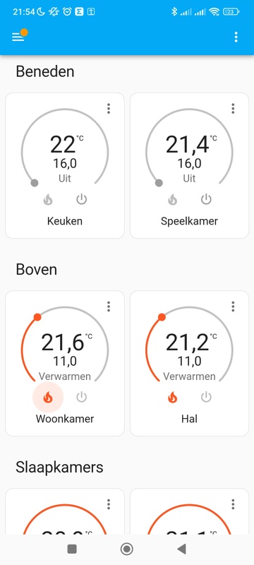

Heeft iemand zich al verdiept in de mogelijkheden voor een kamerthermostaat? Ik heb niet zoveel eisen: ik ga alleen verwarmen, niet koelen, en met alleen radiatoren zonder zone-regeling. Tussen de mogelijkheden in de handleiding (Spider, plugwise, nest, honeywell) zie ik niet duidelijk de voor of nadelen.
Ik heb nu een Tado (bedraad), maar daar kan ik volgens mij niet het aantal schakelmomenten mee beperken. Of heb ik iets gemist?
Belangrijk voor mij is dat de oplossing gewoon courant is, het moet door evt volgende bewoners van het huis ook gewoon te bedienen zijn, zonder dat ik alles hoef te vervangen.
Monitoren van de temperatuur (met Homeassistant of iets dergelijks) is een dikke pré waar ik wel wat extra voor wil betalen.
Plugwise en nest draaien zeker in HA. Of Honeywell dat doet durf ik niet te zeggen. Een grote pree van Plugwise is dat het volledig lokaal kan draaien. Je hebt er geen internet voor nodig om het aan te sturen via automatiseringen. Dat is wel het geval bij de Nest. Zelf draai ik heel tevreden met Plugwise nu op de cv en hopelijk dit jaar nog op de Amber

Afbeeldingslocatie: https://tweakers.net/i/oxp8w47lepulbaftxrwlDxEhuOI=/x800/filters:strip_icc():strip_exif()/f/image/6mzuNaJTMcRBquoxZ5jR5ChY.jpg?f=fotoalbum_large
EvoHome in HA 😉 Maar geen idee hoe dat samengaat met de Amber.. We'll find out!
En er staat verwarmen, maar dat klopt ff niet geloof ik. 😂

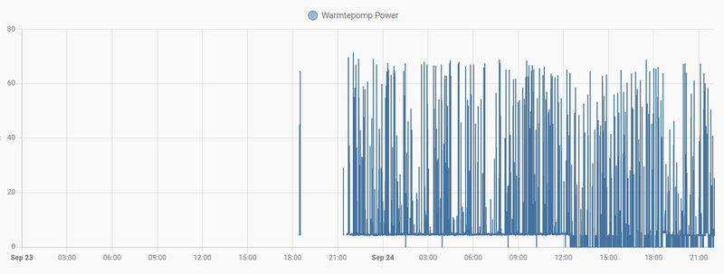

Wat mij wel al opvalt en niet weet waar het vandaan komt is het energieverbruik terwijl alles uitstaat. Het zijn om de paar seconden toch pieken tot 50 a 60W. Het eerte stuk waar er een continu vermogen van ongeveer 5W is van de Kamstrup Warmtemeter, die heb ik tijdelijk even losgekoppeld om uit te sluiten dat dat de boosdoener was. Ik vind persoonlijk dat de vermogenspieken best hoog zijn voor de comunicatie tussen de binnen- en buitenuinit, maar alleen een kniesoor die daar op let waarschijnlijk, LOL.

Hier nog wat foto's van de installatie. Als oplossing voor de slappe pootje heb ik een dikke plaat aluminium en wat plattere en bredere rubber dampers toegepast. Verder moet het een en ander nog geisoleerd worden en wat kabels worden weggewerkt.

Die spikes zijn ws signalen naar de waterpomp om te gaan draaien om te kijken of hij al aan moet/kan.
Zullen vast parameters zijn die je kunt instellen. Bijv voor-/naloop of iets in die richting.
Als je je pompdruk verlaagt, kun je zien of die pieken minder hoog worden, dan weet je of je in de juister richting zit.

Ok, maar hij staat gewoon nog uit. er draaid niets. Op de regelunit staat het systeem gewoon uit/standby. Thermostaat staat ook gewoon nog uit.

mischa402 schreef op zondag 24 september 2023 @ 23:09:
Carterverwarming misschien, @Carboy54 ??
Maar bij deze temperaturen zou dat wel bijzonder zijn…

Verwijderd schreef op zondag 24 september 2023 @ 23:11:
Nu al? Wie weet. Maar wellicht kan @Carboy54 het woensdag meenemen en vragen aan Itho? Ben eigenlijk gewoon benieuwd. :)
Bodemplaat verwarming gaat aan paar minuten bij defrosts

paQ schreef op zondag 24 september 2023 @ 22:50:
Waterpomp heeft de volgende mogelijkheden:
Altijd aan
Uit bij uit compressor stop.
Nadraaitijd bij uit compressor en in te stellen interval om pomp af en toe gedurende x minuten te laten draaien om werkelijke systeem temperatuur te meten.

Gistermiddag de warmtepomp enkele uren uitgezet i.v.m. de hoge temperatuur in huis.
Gisteravond maar weer aangezet en het leek erop dat de doeltemperatuur van de vloer weer ok was. Pomp heeft de hele nacht staan draaien en temperatuur is nu weer ruim 24 graden in huis. Tr sensor staat op 20, dus ik had verwacht dat de pomp ergens een keer uit zo gaan of minder hard zou verwarmen.
De ruimte sensor fungeert niets als thermostaat.
Volgens mij heb je hem nu op constant verwarmen staan, waarbij alleen gekeken wordt naar aanvoer en retour temperatuur.
Althans dat lijkt mij logisch, moet zelf ook nog ff ervaren hoe de regeling precies werkt.

bommer schreef op zaterdag 1 juli 2023 @ 17:18:
Beste Amber liefhebbers,
Er is volgens mij wat verwarring omtrent het elektrisch aansluiten van de Amber.
Ik heb een installatie schema mogen ontvangen, maar dat maakte het alleen maar nog onduidelijker.
Heb even de moeite genomen een schema te maken, hoe het mijn inziens zou moeten.
We hebben in Nederland 2 soorten aansluitingen voor woningen, 3 fase (3x25A (17250W)) of enkel fase (1x35A (8050W) of 1x40A (9200W)) beide zijn geschikt om de Amber all-electric op aan te sluiten.
3 fase 3x25A
Zoals te zien in het schema, kun het beste bij meerdere fases een 30mA 3 fase aardlekautomaat gebruiken.
Deze sluit je aan de voedende zijde volledig aan, dus met alle 3 de fases en nul.
Afgaand sluit je alleen de de eerste 2 fase's aan en gebruik je de grijze draad in de 5 aderige kabel als 2e Nul draad (Met blauwe tape/ krimpkous om coderen)
Dit herhaal je op de zelfde manier in de werkschakelaar en naar de Amber toe.
Zodoende hoef je ook geen draadbruggen te maken voor de nul in de Amber.
De 3e overgebleven fase mag niet ergens anders voorgebruiken.
Je beschrijft mijn situatie en ik heb dit nu gedaan, maar het is mij niet helemaal duidelijk of je de nul en de grijze draad nu in 1 aderhuls moet duwen, of dat je zowel de nul als de grijze draad in de N moet vastklemmen. Want 2 aders in 1 klem dat mag dan toch ook weer niet?
Ik heb het nu als volgt gedaan.
Overigens de werkschakelaar zoals voorschrift op 30cm boven de WP gehangen. We willen toch een plankje boven de WP maken om wat bloemetjes op te zetten. Verhult hij ook mooi de werkschakelaar.

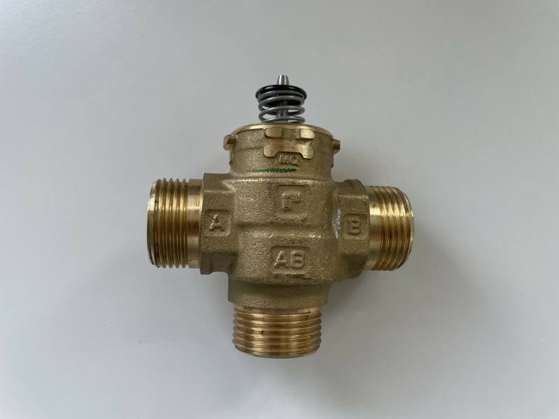

Een vraag betreffende het aansluiten van de 3-wegklep. Het is mij niet geheel duidelijk op welke aansluiting wat moet komen. Ik heb de door @Carboy54 geleverde Honeywell klep.
AA?
AB?
B?
Afbeeldingslocatie: https://tweakers.net/i/7xJ1KfNSgbJk_NY_bjsOHeo-MAE=/800x/filters:strip_icc():strip_exif()/f/image/4MBTb6LaO8IkUxYjFXx4SwaU.jpg?f=fotoalbum_large

NRJ020 schreef op maandag 25 september 2023 @ 13:44:
AA?
AB?
B?
Sluit de bedrading kleuren aan welke overeenkomen met de kleuren in de binnenunit. De hevel in de Honeywell gaat naar beneden in CV bedrijf als de N en VA ( zwart ) zijn aangesloten. A=CV en B=Boiler. AB is aanvoer. Wanneer de boiler verwarmt moet worden en er spanning komt op de signaaldraad VB ( bruin ) loopt de hevel naar boven en gaat B open en A dicht.
Jouw tekening bij de VC 60 serie doet anders vermoeden ik heb het daarom zojuist hier nogmaals getest. :-)

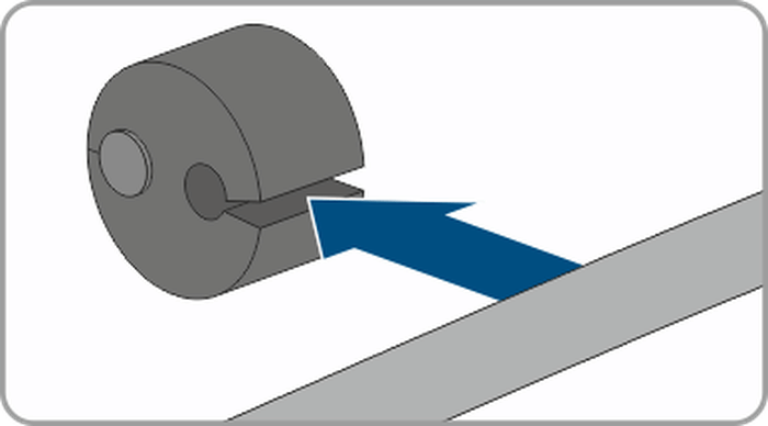

Carboy54 schreef op zondag 24 september 2023 @ 09:40:
Bij mijn SMA omvormer waar ook een datakabel in moet, zit netjes een rubber busje in de wartel die deelbaar is. Dat zou een simpele oplossing kunnen zijn. Maar weet iemand die los te koop?
Afbeeldingslocatie: https://tweakers.net/i/k4cV1ZR_BxjKOU78RvB1svdm7XI=/full-fit-in/4000x4000/filters:no_upscale():fill(white):strip_exif()/f/image/7nA8QrHMYiPI2mUhPafL3kYx.png?f=user_large

Prima opgelost zo, ik zou alleen bruin, blauw, zwart, grijs gedaan hebben. Maar maakt voor de werking niet uit.
2 draden onder klem mag best, zolang ze maar de zelfde dikte hebben. Anders zou er 1 kunnen los schieten.
Adereindhuls gebruik je bij soepele aders, onder veerklemmen hoeft het dan weer niet. Maar ik pas ze altijd toe.
Ook bij de dubbele adereindhuls, beide aders de zelfde doorsnede
