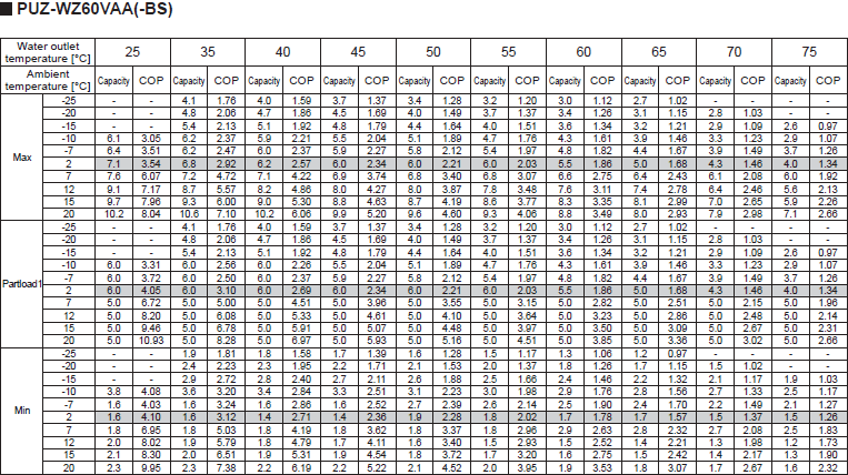

De Amber (ik neem even de Amber 95 als voorbeeld) verliest echter zo'n 3.5 kW bij -7 tov nominaal. Oftewel 37%! Dat is al bijna twee keer zo hoog als je hierboven noemt.
Aan de andere kant van de prestatiecurve van R290 warmtepompen heb je dan de PUZ-WZ60VAA van Mitsubishi.
Die heeft een nominaal vermogen van 6 kW.
Bij A-7W35 levert ie echter 6.2 kW, meer dan nominaal dus!
En bij A7W35 maximaal 7.2 kW.
Deze warmtepomp verliest dus maar 14% van +7 tot -7 en toont daarmee aan dat het een stuk beter kan dan wat Itho met de Amber presteert. Zie onderstaande vermogenstabel:
Afbeeldingslocatie: https://tweakers.net/i/Ccxdj8enzRZRw0upFWEJdcPW79I=/fit-in/4000x4000/filters:no_upscale():strip_exif()/f/image/XHog2kOoFH1hz6Fvw5CQk9fC.png?f=user_large
Als ervarings richtlijn vervangt de 120 1600 kuub en de 9.5 1350 kuub. Standaard heb je een 3 kW backup in case off.
Een backupheater inzetten omdat je een structureel te kleine WP hebt gekocht is een slechte zaak. Omdat de COP van dat vermogensdeel met 1 erg laag is, maar vooral ook omdat dergelijke heaters nog eens de doodsteek worden van ons elektriciteitsnet. Stel je eens voor als half NL een te kleine WP heeft en het gemiddeld -10 wordt...
De info van Andrehj inzake minimum vermogen is ook niet correct. De nieuwste software gaat terug tot 30 Hz compressor vermogen en dat is nog niet opgenomen in de laatste gegevens.
Ik nodig je uit om met een fatsoenlijke vermogenstabel te komen. Jij schrijft al een paar jaar dat er betere data van de Amber gaat komen, maar iets anders als bovenstaand grafiekje (waarin uitsluitend het maximaal vermogen staat) ben ik in al die jaren van Itho nog niet tegengekomen.
Andere merken (bijvoorbeeld Mitsubishi, Panasonic en Toshiba) hebben wel gewoon dergelijke tabellen beschikbaar. Waarom kan Itho dat niet?

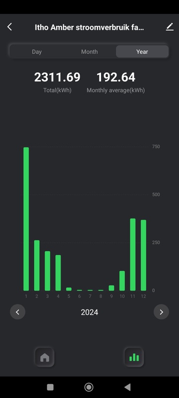

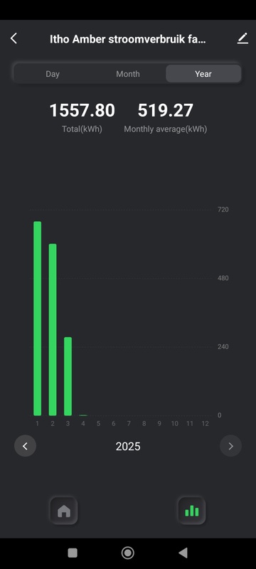

@Escobarry Er bestaan veel verhalen en fabels over het gebruik van de BUH. Mijn iets te kleine Amber of een iets te grote hut 🤗 maakt er incidenteel gebruik van. Bij de Amber doet hij dat slim via graadminuten vanaf -0 graden om te zorgen dat de aanvoer temperatuur na een defrost weer snel boven de 40 graden komt. (Radiatoren) Dat heeft een verbruik opgeleverd van minder dan 24 kWh dit jaar. ( 8 kWh 2024 ) Het is dus niet zo dat de BUH continu gaat draaien bij een tekort aan vermogen met alle nadelen van dien zoals hier door critici wordt gesuggereerd.
Mijn gasverbruik was ongeveer 1450 m3 en nu al 10 jaar gasloos met 9 kW warmtepomp. 2 jaar de Amber 9.5. Bouwjaar 1997/vrijstaand/geen extra isolatie maatregelen getroffen.
BUH:
Afbeeldingslocatie: https://tweakers.net/i/pJPP3EPe8av6tL7n3nXExOtJbi8=/x800/filters:strip_icc():strip_exif()/f/image/MVIfl7H7VpjkmQG7uOxRP2b1.jpg?f=fotoalbum_large
Gemiddeld jaarverbruik over 10 jaar 2500 kWh excl sww.
Q1 2025:
Afbeeldingslocatie: https://tweakers.net/i/eA1stcVZ4001-ofCPCwaB7AIODk=/x800/filters:strip_icc():strip_exif()/f/image/642ptOKIhmAtHoFylmshLfLw.jpg?f=fotoalbum_large
2024
Afbeeldingslocatie: https://tweakers.net/i/AvGzFxa1opZnU2Ba7I8PNN1D0o4=/x800/filters:strip_icc():strip_exif()/f/image/6UhoFiKR2e4Y268fWSKnPTn9.jpg?f=fotoalbum_large
[ Voor 52% gewijzigd door Carboy54 op 14-04-2025 13:40 ]

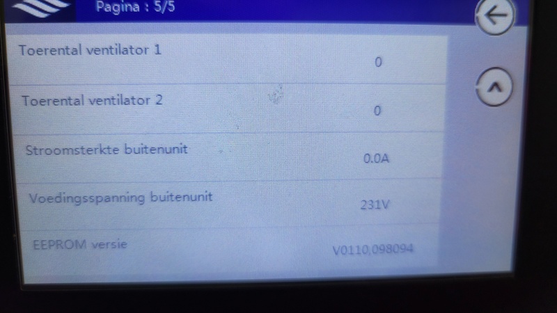

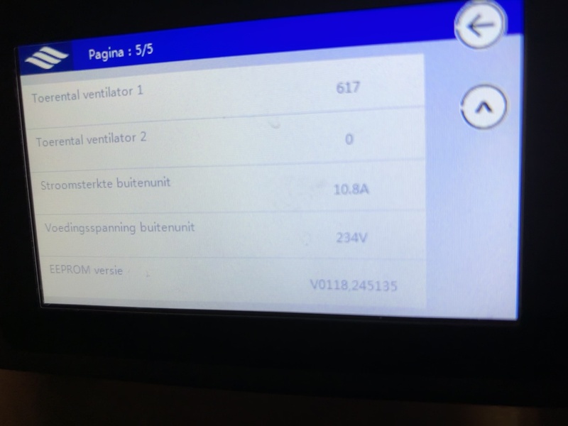

  • Get!em
Get!em
Oh die ja!
bommer schreef op maandag 14 april 2025 @ 17:43:
Is de debiet schakelaar al eens vervangen?
Eindresultaat: niet vervangen.
Wel EEProm update en BUH element vervangen.
Debietschakelaar zou mogelijk komen door iets in de flow, mogelijk vuil, dus die moet ik nu komende tijd vaker schoonmaken.
Wel merkte de itho-monteur op dat mijn 120 wel beduidend meer lawaai maakte dan hij gewend was, al bij eerste aankomst. En bij vertrek toen hij weer aan ging.
De solaredge smart switch had hij nog nooit gezien, dus die vond hij wel interessant.
Verder gaf hij aan dat de verkeerde demper voor de 120 was gebruikt en ook de aansluiting buffervat wilde hij uit eigen beweging checken bij expert bij Itho. Buffervat was volgens hem wel nodig voor volume.
al betwijfel ik dat qua buffervat omdat volume buffervat gelijk is aan volume van de vloerverwarming, en de circuits totaal los van elkaar opereren nu en er voor defrost alleen buffervat 100l wordt gebruikt.
[ Voor 25% gewijzigd door Get!em op 15-04-2025 19:18 ]

Carboy54 schreef op zondag 13 april 2025 @ 21:09:
En bij onze @Andrehj blijkt zijn BUH met zijn oude R410 warmtepomp 250% meer kWh te verbruiken dan mijn moderne R290 warmtepomp. Lees mijn verbruik verderop. 🤗
Andrehj in "Panasonic monoblock warmtepompen topic deel 3"
Mijn backupheater is niet eens aangesloten. Alleen bij een legionellacyclus verbruikt het dompelelement in het SWW-vat stroom. Daar is niks aan te doen, tenzij ik een R290 WP zou kopen. Met een R290 WP zou ik überhaupt geen stroomverbruik van COP=1 elementen nodig hebben. Waarom heeft jouw WP dat wel nodig?

Get!em schreef op dinsdag 15 april 2025 @ 11:25:

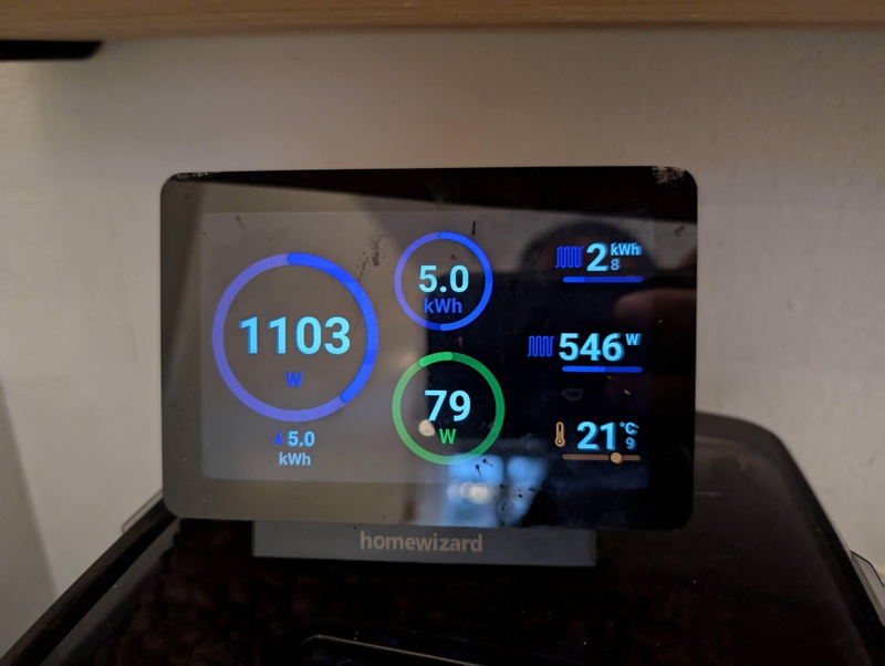

  • Whiskey48
  • Laatst online: 18:47
Whiskey48
Afbeeldingslocatie: https://tweakers.net/i/dyNaYw1tY5jIyOex9xwUa8inThM=/x800/filters:strip_icc():strip_exif()/f/image/7368tWRq864LJ868M4Vm9hUe.jpg?f=fotoalbum_large
Afbeeldingslocatie: https://tweakers.net/i/0mkw31mpqzxjYX4nHE9XcnepgEU=/800x/filters:strip_exif()/f/image/dWqSe1sSHOicy9sYHZrck6BI.png?f=fotoalbum_large

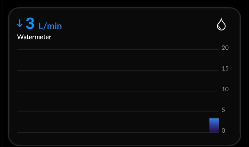

Een leeg vat niet, dan heb je zeg maar 240 liter koud water wat aangevuld wordt door koud water. Dat krijg je niet in 1 seconde naar zeg 37 graden douchewater temperatuur.
Wat wel perfect werkt is minder water verbruiken tijdens het douchen en dat de Amber het watervat gaat opwarmen als het beneden de zeg 43 graden komt.
Om water te begrenzen maak ik gebruik van een nette waterbesparende grohe douche maar heb daar ook een waterbegrenzer van 4 liter / min aan toegevoegd.
Ik merk dat als je bij een Amber 95 dan doucht met de kraan vol open, je ongeveer even snel de toevoer van het koude water opwarmt als dat het uit de douche komt. (nét iets sneller opwarmen dan verbruiken).
Zelf heb ik de douchekraan altijd op 70%, dan verbruik ik 3l/min volgens de HomeWizard watermeter, dan warmt het vat tijdens het douchen wat sneller op (paar graden in 30min ofzo)??
Dit heb ik gedaan ivm de WAF met de warmtepomp. Met de overgang naar een wartempomp was m'n vrouw bang voor koud water in de ochtend of later op de dag na het sporten. De kids willen ook wel eens net wat langer douchen of willen soms in bad. Nu hebben we geen verandering tov de gasketel.
(anders was de warmtepomp ook nooit geaccepteert door m'n vrouw)
De waterstraal is bij mij ik denk 37 graden met 3l/min en 4l/min helelemaal prima, hetzelfde als in een hotel zeg maar. Niet meer de erg krachtige bak met water van 43 graden (denk dat dit 9l/min was). Dat vond m'n vrouw eerder wel fijn maar heb haar er eigenlijk nooit over gehoord dat dit nu weg is.
Qua kosten zijn we ook enorm gedaald. 30min 9l/min @43 graden is toch echt anders dan 30min 3l/min @ 37 graden. En we hebben gewoon altijd warm water, ook als het bad net was gevuld maar het vat nog/snel weer op 43 graden zit.
Qua comfort nog helemaal prima, alleen even zorgen dat je waterverbruik per minuut omlaag kan met een normaal prettige douche. Alleen de super hete megastraal, ja dat gaat niet meer maar dat is ook echt slecht voor je huid en portemonee.
Maargoed, een wartempomp waar je moet letten dat je watervat niet leeg raakt ... dat zou voor ons geen optie zijn, dan waren we hybride geworden ipv full electric en bleef de oude gasketel nog even hangen.
Nu zijn we erg blij dat we van het gas af zijn, geen vastrecht meer hiervoor betalen (die naast de gasprijs
steeds hoger gaat worden de komende jaren). En door de buis van de gasleiding bij het weghalen gelijk een 6mm2 kabel naar de voordeur getrokken voor de laadpaal (deden de mannen van Stedin wel even gratis erbij voor me zelfs, incl het tegelwerk naar het punt waar hij kwam (voor hun amper werk). (alleen het 1cm gele stukje buis moest ik even een zwart tapje omheen doen, want geel is gas, ondanks hoe duidelijk het is dat daar geen gas door kan komen ... maar regels zijn regels) :).
*Edit: pomp snelheid voor het watervat moet je wel op HOOG zetten, op medium merkte ik dat het vat minder snel opwarmen.

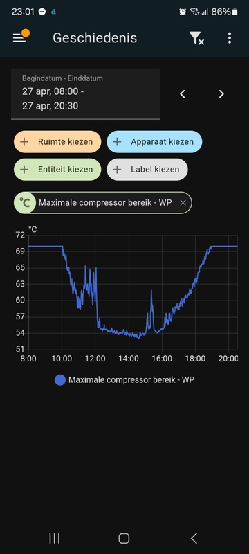

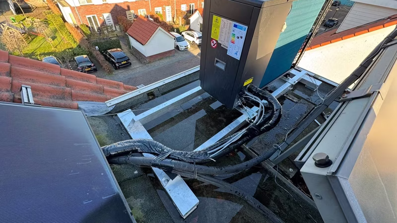

Afgelopen week is mijn boilervat (240L) aangesloten. Toch eens even stroomverbruik bekeken, en merkte ook op dat de BUH aangaat wanneer de temp onder de setpoint komt van 50 graden (minus delta). Het realtime stroomverbruik zit dan op 2000w, zonder andere zware apparatuur.
Nu lees ik hier dat dat kan komen door de te hoge temperaturen buiten. Mijn WP staat op het zuiden, naast een muurtje, dus dat is dan al snel heel warm. Maar eigenlijk is dat toch helemaal niet zo erg (BUH voor SWW) in de zomer? Zeker niet op zonnige dagen met zonnepanelen. Ondanks CoP1, zou het alsnog 'gratis' zijn door de zon. Of heb ik iets mis :)
Verder heb ik ontdekt dat 50 graden te laag vind. We hebben geen extra boiler in de keuken, maar output temp van keukenkraan is niet heet genoeg. Er zit zelfs maar 3m aan leiding tussen het vat en de keuken (leiding loopt door onze gestorte betonvloer), dus had verwacht dat dit veel beter zou zijn. Iemand tips hiervoor?
Kan ik dan beter het boilervat met enkele graden verhogen, of nog een extra boilertje kopen voor de keuken indien mogelijk....vraag mij af welke 'economischer' zou zijn.
  • Whiskey48
Whiskey48
darkfujita schreef op maandag 21 april 2025 @ 09:03:
Staat de zon op de sensor van de Amber (achterkant).
Zoja kan je evt daar zo'n kapje als dit overheen doen.
Als de Amber denkt dat het buiten 60 graden is, dan is de BUH nodig dacht ik idd :p

Whiskey48 schreef op maandag 21 april 2025 @ 09:15:
Hoop niet dat het 60 is, maar zodra zon uitkomt schiet de temp omhoog. Ik ga dat ding even bestellen.
Toch wel gek, het is nu buiten 10 graden, en het vat is aan het verwarmen naar 52 graden.Ik zie dat deze draait op 51hz, ventilator draait ook, maar het stroomverbruik is 2000w+ nu (hebben binnen wat lampen aan staan, verder niks).

darkfujita schreef op maandag 21 april 2025 @ 09:20:
De compressor wordt beschermd bij de Amber op te hoge druk bij R290 warmtepompen. Een issue die bij andere merken tot defecten hebben geleid in het verleden net als het ontbreken van een olie cyclus. Het vermogen hoedje geeft hier het bereik aan wanneer de compressor terug moduleert en dus soms de BUH in springt. Simpele oplossing is in de zomer het tijdstip van de sww en legionella run te draaien vroeg in de ochtend.
Afbeeldingslocatie: https://tweakers.net/i/LQasR0ym3VKegXSNgNDwV3Nt_uo=/fit-in/4000x4000/filters:no_upscale():strip_exif()/f/image/XBWQzSNYegwwdTSwyJF9G8GS.png?f=user_large
  • darkfujita
  • Laatst online: 14:55
Dankje. Dit plaatje zocht ik!

Whiskey48
Afbeeldingslocatie: https://tweakers.net/i/vwLllLaYpu_2el_pJrBofZnxGsA=/800x/filters:strip_icc():strip_exif()/f/image/uyw58LQwI3tz5sIhwOLxc9l4.jpg?f=fotoalbum_large
Afbeeldingslocatie: https://tweakers.net/i/m-KHAfAvXERhPzBb5KU_Y87XGuk=/800x/filters:strip_exif()/f/image/LLcDHCjcJ4zTQP9QfudwaatD.png?f=fotoalbum_large
Volgens mij heb ik dat al eerder gepost, maar zo'n HomeWizard schermpje vind ik toch wel erg handig als je een HomeWizard P1 meter hebt en een HomeWizard kwh meter hebt aangesloten voor de Amber.
De laatste weken merk ik dat de warmtepomp vroeg in de ochtend bezig is, omdat het einde ochtend pas warm genoeg is dat hij uit gaat (weet ik, de Amber natuurlijk niet).
Als ik beneden ben zie ik dat de warmtepomp bezig is, dus kan ik even handmatig op de "Warmtepomp UIT" knop drukken (dan gaat hij 4h uit).
Dit is ook vast makkelijk te automatiseren in HA, maar daar ben ik niet technisch genoeg voor.

Je hebt dat geknutseld met enkele smart stekkers van homewizard die een relais of een 12 v voeding schakelen?

  • Whiskey48
Whiskey48
Nee met Homey. Dat is HA voor simpele mensen zeg maar.
In een aanbieding nog steeds EUR 320, maar dit bevat dan wel gelijk alle onderdelen voor alle technieken, maar is vooral meer plug & play, en wat simpeler in gebruik.
Hierin kan je zo'n beetje elk merk alles koppelen, besturen met je telefoon, heel simpel flows maken of dashboards voor een tablet oid.
Op de Smart Grid aansluitingen op de Amber heb ik een Shelly Uni Plus aangesloten.
Een alternatief is gewoon Home Assistant opzetten, dan heb je aan de module van Leejow al voldoende.
(ik heb voor Homey gekozen ipv Home Assistant omdat dit ouf of the box en simpel werkt)

Eleison667 schreef op dinsdag 22 april 2025 @ 18:52:
Na het lezen van dit topic overweeg ik voor onze tussenwoning uit 1890 de amber 95
Maar om niet teveel last van het geluid te hebben is de tuin geen optie dus dacht ik een dakkapel en daar de amber op. Nu wees de aannemer mij erop dat dat behoorlijk kan resoneren.
Wat zijn de ervaringen? Het meest concrete succesverhaal dat ik hier zag was op een garagedak maar niet direct op de woning.
Hier direct op een houten dak op een kinderslaapkamer op enkel big foots.
Geen enkele resonatie te horen.
Nu is een dakkapel wel iets lichter gebouwd als een balkendak met 35 mm betonplex platen natuurlijk.
Denk dat grotendeels van de resonatie gevallen komt door leidingwerk.
Er zijn mooie voorbeelden te vinden hier om dat op te lossen.
Hier een heel topic vol: Trillingen warmtepomp dempen
Behalve het trillingsprobleem moet je ook even nadenken over de toegankelijkheid bij storingen (in de winter bij slecht weer, als je de WP het hardst nodig hebt). Er zijn maar weinig installateurs die daar aan beginnen en met gevaar voor eigen leven bij sneeuw/ijs het dak opklimmen.
En denk even na over de ijsplaat van defrostwater die bij vorst op je dak komt te liggen.
Kortom, op een dakkapel is de slechtst mogelijke plek voor een WP.

Carboy54 schreef op dinsdag 22 april 2025 @ 19:56:
Thanks ik had de oplossingen voorbij zien komen maar beperkte reacties of die ook het beoogde resultaat sorteren :)
Verder heeft Andrehj natuurlijk gelijk dat het niet ideaal is maar slechts in mijn situatie niet denk ik. Tuin zou om andere redenen erger zijn en de gevel ook. In ieder geval lijkt het resoneer risico voldoende mitigeerbaar om niet ook dit plan te torpederen.

Eleison667 schreef op dinsdag 22 april 2025 @ 23:42:
Gebruik idd. een subframe naar de wangen van de dakkapel, goede dempers. Kies je WP niet te klein en zorg dat je aanvoertemperatuur zo laag mogelijk ligt. Mijn WP maakt het meeste geluid (en waarschijnlijk het meeste trillingen) als hij op hoge toeren en/of bij hoge compressordruk moet draaien.
En dan nog... Houd er rekening mee dat als het toch teveel herrie geeft, je een alternatieve locatie weet. Beter dan 20 jaar een brom in huis.
Kijk bij twijfel anders naar een Weheat Blackbird. Die is met 85 kg.veel lichter en staat op 4 schokdempers. Hier op een nieuwe houten uitbouw niets te horen op max. vermogen met extra rubber tegels en beton tegel.

  • Fr33z
  • Laatst online: 13:38
waarom is die tuin niet een optie dan? Want je hebt het over geluid maar vrijwel iedereen zit binnen als de WP het huis moet verwarmen dus dan is geluid in de tuin geen/veel minder een issue lijkt me.
  • Eleison667
  • Laatst online: 06-11 20:25
Eleison667
from other space
Fr33z schreef op donderdag 24 april 2025 @ 11:29:
Omdat het in de tuin heel ingewikkeld is om de wettelijke geluidsnormen te halen dan moet hij smack in the middle.
En we gaan er ook mee koelen en ik wil eigenlijk liever niet dat als ik aan de bar zit en naar buiten kijk ik een bakbeest van een warmtepomp zie :) als hij in de tuin komt dan komt er een Marshall merk op ;) zet ik slayer op 11 om hem niet te horen.

  • Andrehj
Andrehj
Eleison667 schreef op donderdag 24 april 2025 @ 12:20:
Die normen gelden op 9 meter hoog (bovenop je dakkapel) net zo goed. Ik zie niet in waarom dat op het dak wel lukt en beneden in de tuin niet.

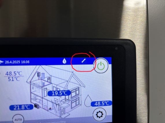

Weet toevallig iemand wat dit icoontje betekent?
Afbeeldingslocatie: https://tweakers.net/i/y94dhxvIylVOWadddV9jUS5qL4Y=/fit-in/4920x3264/filters:max_bytes(3145728):no_upscale():strip_icc():strip_exif()/f/image/iQlzJoOeWc46vXv5zUiFAw69.jpg?f=user_large
Of nog beter: weet er iemand waar een volledig overzicht van alle icoontjes gevonden kan worden? In de handleiding vind ik het niet terug:
https://ithodaalderop.com...mber%20(nl).pdf#ID1_64223
Ik vermoed dat het met smart grid te maken heeft. Ik dacht een smart grid schakeling vanuit Home Assistant gemaakt te hebben om het tapwater extra te verwarmen, maar mijn Amber gaat niet stoken. Als ik de smart grid schakeling uitzet verdwijnt het icoontje ook niet.
  • Get!em
Get!em
Oh die ja!
EricEric752 schreef op zaterdag 26 april 2025 @ 17:02:
Smart grid inderdaad. En afhankelijk op welke combinatie je hem hebt gezet staat er een 0, 1 of 2 in.
Als je hem op je sww wilt laten werken, zet de contacten dan op de juiste combinatie (boost zonder BUH), en zet de SG+ deltaT sww (in hybride menu) hoger dan de DeltaT in het sww menu die nodig is om SWW überhaupt te triggeren.
Het hele duurzaamheidsalfabet: EVWPPVTBVVWHAEVCC
  • EricEric752
  • Laatst online: 25-11 15:08
Get!em schreef op zaterdag 26 april 2025 @ 18:11:
Dank. Ik geloof echter dat ik dat allemaal heb gedaan:
Mijn bedoeling was SGB: Verhoogd setpoint cv en tapwater (zonder elektrisch element).
Op basis van "7.3.5. Smart Grid Ready" in https://ithodaalderop.com...eiding%20Amber%20(nl).pdf heb ik com en SGB verbonden met het derde relais van mijn LeeJoow module (1 en 2 zijn in gebruik voor verwarming en koeling)
Mijn icoontje heeft een 0, dus ik neem haast aan dat dit de eerste optie is. Op basis van de handleiding zou ik denken dat dat SGA is, maar het LeeJoow is toch echt verbonden met SGB.
Ik vind het ook vreemd dat het icoontje niet meer uit gaat als ik het LeeJoow relais weer uit zet. Dat zou toch moeten?
Verder gaat de Itho ook niets doen, terwijl er wel aan de voorwaarden was voldaan:
- Het tijdstip van schakelen viel in het SWW tijdvak
- M12.9 SG ∆T tapwater: 12 graden
- Tapwater temperatuur was rond de 48 graden
- M3.1 Tapwatertemperatuur: 51
- M3.2 ∆T herstart tapwater verwarmen: 5
Door de SGB had hij moeten beginnen met SWW verwarmen, want:
51 + 12 - 5 = 58 graden en de temp was dus 48 graden.
Ik zie vast iets over het hoofd, maar ik weet even niet wat.
  • Get!em
Get!em
Oh die ja!
Op basis van je aangegeven zaken zou het idd goed moeten gaan. Met getal 0 wil zeggen: wel SG aangesloten, maar contact niet dicht
Voor zover ik weet.
  • Get!em
Get!em
Oh die ja!
Even een vraag over mijn situatie: hoe kan ik zien welke EEPROM versie geïnstalleerd is?
Ik heb het vermoeden dat de ITHO installateurs de verkeerde hebben geïnstalleerd.
Sinds hun update is de Pump speed niet meer hetzelfde.
Pump speed maximum is nu 1410l/u
Pump speed medium is. I 1150l/u
Dat zijn volgens mij de waardes van een Amber 65 toch?
  • EricEric752
Get!em schreef op zaterdag 26 april 2025 @ 19:43:
Voor zover ik weet.
Bedoel je dat 0 aangeeft dat SG in settings aan staat? Want ik begrijp niet hoe de regelunit kan weten dat er de draden zijn aangesloten zonder dat het contact dicht is.
  • Get!em
Get!em
Oh die ja!
EricEric752 schreef op zaterdag 26 april 2025 @ 19:50:
Ja, sg+ in hybride menu aan, geeft een 0 als je verder geen contacten gesloten hebt.
Contact sluiten op de door jou genoemde SGB is een 2.
Kijk even bij systeeminformatie.
Afbeeldingslocatie: https://tweakers.net/i/7-CcxVCP3UV2Vog0lHKCmP1TMEI=/800x/filters:strip_icc():strip_exif()/f/image/6OzbJIsNKxGhCHeqAFs88E3k.jpg?f=fotoalbum_large
Amber 95 sinds 10 / 2023 en 9 x 365 Wp glas / glas solarwatt
  • Get!em
Get!em
Oh die ja!
Jan2023 schreef op zondag 27 april 2025 @ 10:11:
Thanks, had een foto gemaakt van die pagina, maar blijkt dat dit scherm de regels update en er een 0,5s niks te zien is op die regel. Had ik dus een foto zonder versienummer ;). Even met live foto’s een halve seconde verschuiven en de versie was weer zichtbaar.
Maar goed, nu de versie:
Afbeeldingslocatie: https://tweakers.net/i/4x9WLbLA_JIZfynXENN-mE77hT8=/800x/filters:strip_icc():strip_exif()/f/image/To6dDJitKKrYKwwUDnOzJVjg.jpg?f=fotoalbum_large
Compleet andere hoofdversie (118 VS 110)
Dan in deze post Stoker in "Itho Daalderop Amber" en jouw foto.
Lastig te vergelijken zo. Kan iemand bevestigen welke eeprom versie ik dan heb en of die voor de 120 is? Pompsnelheid is namelijk echt een flinke 34% lager.

bommer schreef op zondag 27 april 2025 @ 20:38:
Wel lekker dat mijn Amber op het noorden staat.
van middag tijdens de negatieve tarieven,
Het extra element en de Amber op compressor aan de bak voor 70 graden water.
Dat is niet zonde, maar helpt eigenlijk het net stabiliseren.en inruil krijg je heet water en geld toe.
Dan had ik helemaal euro's kunnen verdienen 😁. Vandaag trok de compressor nog maar 54 graden als ik hem dan naar 70 had gestookt gingen er heel wat kWh door heen.
