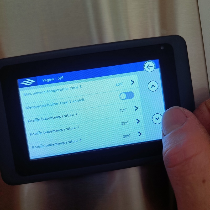

Get!em schreef op zondag 27 april 2025 @ 11:30:
Thanks, had een foto gemaakt van die pagina, maar blijkt dat dit scherm de regels update en er een 0,5s niks te zien is op die regel. Had ik dus een foto zonder versienummer ;). Even met live foto’s een halve seconde verschuiven en de versie was weer zichtbaar.
Maar goed, nu de versie:
Compleet andere hoofdversie (118 VS 110)
Dan in deze post Stoker in "Itho Daalderop Amber" en jouw foto.
Lastig te vergelijken zo. Kan iemand bevestigen welke eeprom versie ik dan heb en of die voor de 120 is? Pompsnelheid is namelijk echt een flinke 34% lager.
Nog even mezelf quote updaten:
Ik heb deze vraag al aan itho gesteld, maar nog geen antwoord.
Daarom zoek ik ook hier nog even om bevestiging:
Is er hier iemand met een Amber120 die al wel de EEPROM update heeft?
Wat is de versienummer die de Amber aangeeft? (systeminfo menu, pagina 5).
En heb je een flowmeter, wat is daar bij heating nu de flow als hij op medium of maximumflow staat?

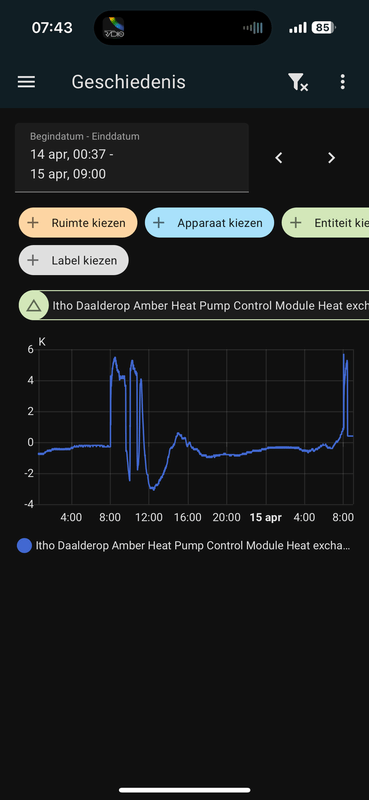

Vandaag is door de automatisering voor het eerst van 2025 de warmtepomp op koelen gesprongen. Vond het al zo lekker op de beganegrond en eerste verdieping tov de zolder 😁.

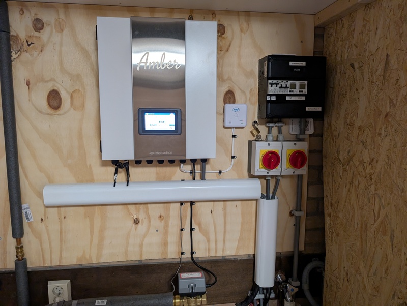

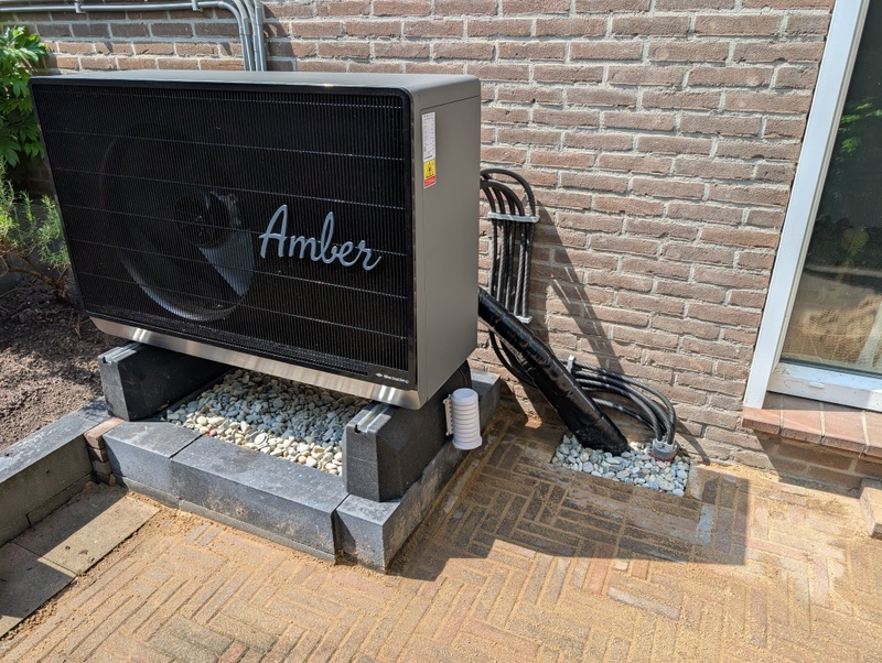

Afbeeldingslocatie: https://tweakers.net/i/uvBBXMa00Gp87g-t5U5dOeoJQ4U=/800x/filters:strip_icc():strip_exif()/f/image/PxF1LJVczKIzjSzICcxvebJk.jpg?f=fotoalbum_large
Afbeeldingslocatie: https://tweakers.net/i/dlA0BTcSab4w2QhnM0KVGB7pTJw=/800x/filters:strip_icc():strip_exif()/f/image/ntNX44Mkg8VNalymLAATr6PQ.jpg?f=fotoalbum_large
Na een tijd dit forum draad gevolgd te hebben en wat wisselende ervaringen met installateurs heb ik besloten de warmtepomp zelf te gaan plaatsen. Afgelopen donderdag is Joris (Stoker op dit forum) langs geweest voor de inbedrijfstelling.
Op een paar kleinigheden na is dit soepel verlopen en ontpopte Joris zich als prettige gesprekspartner met veel kennis.
De opstelling nu is dat de warmtepomp alleen gebruikt wordt voor verwarmen met in huis een combinatie van vloerverwarming en overbemeten radiatoren zodat er voldoende warmteafgifte bij lage temperaturen is en genoeg volume inhoud om geen buffertank te hoeven plaatsen.
Het komende stook seizoen alles in gaan regelen en hopelijk daarna genieten.
Rest mij nog om te zeggen dat ik voor de optie heb gekozen om in aanmerking te komen voor de RVO subsidie regeling, dit is terug te vinden op de website van warmtepomponline.
[ Voor 5% gewijzigd door René H op 03-05-2025 09:25 ]

René H schreef op zaterdag 3 mei 2025 @ 09:10:
Ziet er strak uit en zelfs een slotje voor de werkschakelaar 😄

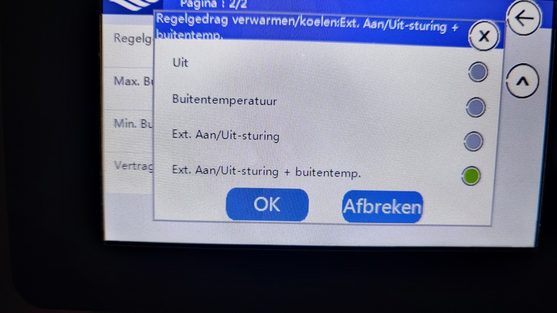

Vraagje.
Net een amber 95 met boiler geïnstalleerd. Alles uitgebreid ontlucht en ik heb de warmwatervoorziening werkend. Alleen lukt het mij niet om P1 aan te laten schakelen.
Ik gebruik een honeywell zoneregeling. Bij warmtevraag gaat de warmtepomp aan, wordt het buffervat warm, en gaat vervolgens p1 niet aan. Als ik via het het onderhoudsmenu probeer p1 te starten werkt ie ook niet. Alleen bij het ontluchtingsprogramma doet ie het weer wel.
Alle instellingen doorgelopen maar geen resultaat….Ook 0 foutmeldingen.
Iemand idee waar ik zoeken moet?

Aan de Honeywell lijkt het niet aan te liggen. Geeft gewoon contact en een groen lampje op de module.
Overigens hebben we hier een uitgebreide Honeywell regeling al 5 jaar naar volle tevredenheid in gebruik. Alleen tot nu toe met een cv ketel. 😊

Laten we het er op houden dat de Amber een extern “aan” signaal krijgt, ook aangaat, maar dat pomp P1 niet meedoet. Terwijl ik in de instellingen heb aangegeven dat ie dat wel moet doen. Via het installateursmenu krijg ik p1 ook niet aan. Maar bij het ontluchten doet ie weer wel mee.
Dus het lijkt mij een instellingenkwestie. Maar waar het zit kan ik niet vinden.

  • René H
  • Laatst online: 16-09 12:31
Die Amber letters in het groot staan er inderdaad op, had van mij niet gehoeven.
Tip, haal de bovenplaat er ook af, dan kan je beter bij de trekontlasting en het kabeltje van de buitentemperatuur sensor mits je die wil verlengen cq verplaatsen.

@RlfG
Bij systeemconfiguratie kan je ook nog even kijken bij welke maximale buitentemperatuur de verwarming wordt vrijgegeven .
Amber 95 sinds 10 / 2023 en 9 x 365 Wp glas / glas solarwatt
  • RlfG
  • Registratie: April 2025
  • Laatst online: 21:20
Jan2023 schreef op zaterdag 3 mei 2025 @ 16:37:
@RlfG
Uiteindelijk heb ik de fabrieksinstellingen teruggezet en netjes stap voor stap alle instellingen doorgelopen. Geen idee waar het zat, maar het werkt nu zoals het moet.
Bedankt voor het meedenken.

Ik probeer uit te sluiten waarom flow 35-40% lager is (in dezelfde maximum stand) na de aanpassingen die een Itho monteur heeft gedaan (BUH vervangen, Eeprom installeren).
Eeprom is mijn verdachte.
Nu begrijp ik dat flow meten niet bij iedereen er is, dus kijk ik naar de bijverschijnselen daarvan: hogere delta T op warmtewisselaar, tragere SWW run.
Zie plaatje van flow voor en na aanpassingen (alleen cv)
Afbeeldingslocatie: https://tweakers.net/i/X61lr8P8c77dIcBTGy3OLA8JkRk=/x800/filters:strip_exif()/f/image/DNXyE77EziwGeJUh7Zy5dLEa.png?f=fotoalbum_large
Plaatje voor en na met delta T op warmtewisselaar. . sWW run start om 10u ‘s ochtends, tot 14u, rest is verwarming.Afbeeldingslocatie: https://tweakers.net/i/rxPezniutZmBK7XbHwpGB4V_lkE=/x800/filters:strip_exif()/f/image/8kifXxFsd5w1XwpM7EcJ6jz9.png?f=fotoalbum_large
Afbeeldingslocatie: https://tweakers.net/i/dnAsczjkH2Komx2Gg1zKWghEGW4=/x800/filters:strip_exif()/f/image/hwg9uzBbt0jpo9fju5EnquYi.png?f=fotoalbum_large
Lijkt me toch niet dat Itho met de update de waterpomp ineens veel lager zet. Funest voor de cop.
Ik vermoed zelfs dat gebruik van de BUH ,die nu aansprong bij legionella, is terug te voeren op die hogere Tuo.

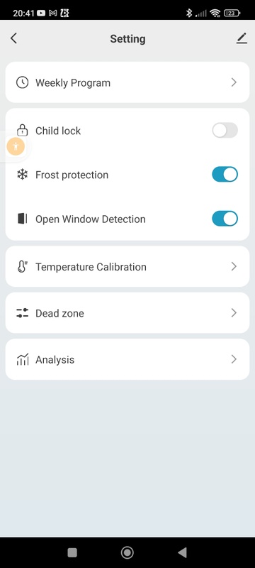

Met een PNI CN 36 thermostaat kan je dat aan en uitzetten ook via hun app. Handig tijdens afwezigheid. En met de nieuwe PRO ook koelen.

Met meerdere Aqara switches en de plugwise Adam HA en Adam Lisa kun je dat voor elkaar krijgen.
De aqara switches koppeling met de koelcontact is beschreven in de documentatie van Plugwise en draait ook daadwerkelijk de thermostaat om naar koelfunctie (indien je die feature op Adam HA gekocht hebt).
De ander Aqara switches koppel je dan met de SG+ contacten en kun je in de app een schakel-schema mee maken, of in de app los bedienen.
Met de P1 meter van Plugwise, kun je zelfs de relatie leggen tussen de CV runs en electra verbruik. (al is dat zonder de info van de Amber, want Adam/Lisa is uiteraard alleen aan/uit contact op verwarming/koeling.

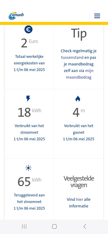

Op het ogenblik is dit mijn status voor deze maand so far.
Afbeeldingslocatie: https://tweakers.net/i/bCSZ_Kar6eSBkVXk66ehE-I6aHo=/x800/filters:strip_icc():strip_exif()/f/image/uz1YzVw53LKrEZV9GIrSUjwC.jpg?f=fotoalbum_large
Ik lees mee , maar heb zo mijn gedachten over al die add ons van jullie.
Douchen gaat nog steeds prima op gas.

Jan2023 schreef op donderdag 8 mei 2025 @ 16:57:
Met dat soort bedragen kun je er beter inderdaad geen geld aan besteden.
Dankzij salderen zonder terugleverkosten gaat t hier ook prima. 90kWh afgenomen van het net, 309kWh invoeding. Rekening deze maand tot nog toe dus onder nul (geld terug).
En dat is incl auto laden deels ‘s nachts (die ga ik overdag laden als dat zinvol wordt zonder salderen), waardoor eigen verbruik (21%) en zelfvoorzienendheid (47%) omhoog schiet.
Jaarrekening was -€1100 afgelopen jaar…
Het hele duurzaamheidsalfabet: EVWPPVTBVVWHAEVCC

Get!em schreef op donderdag 8 mei 2025 @ 17:40:
Ik zat hier afgelopen jaar , febr 2024 - febr 2025 , op - 517 euro
Met slechts 9 panelen , en de Amber 24/7 op 21 graden .
Zonder terug lever kosten .
Voorlopig dieselen we nog verder ,-)

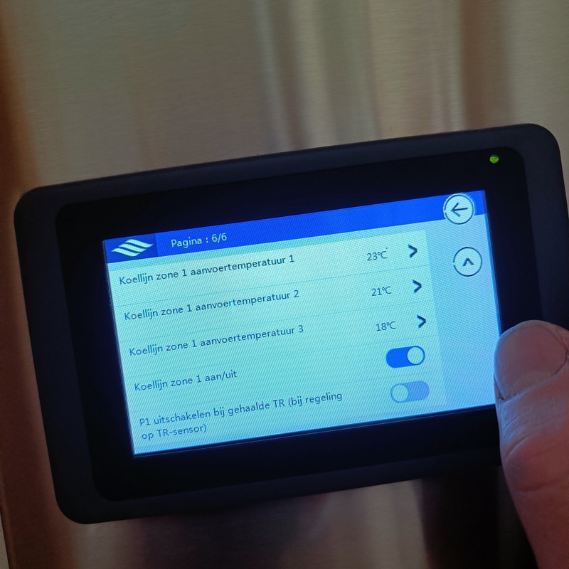

Iemand een suggestie voor simpele instellingen voor koeling met vvw? Ik heb nog geen humidity meter, en geen thermostaat, wel een ruimtesensor en HA.
Ik denk aan een HA script...
- Externe thermostaatsturing uit, verwarming uit
- Ta op 18oC (lijkt veilig voor condens)
- Indien Tr>22oC dan koelen aanzetten
Of kan ik een volle Tr regeling aanzetten?

tonwes99 schreef op donderdag 8 mei 2025 @ 21:06:
18c is niet altijd veilig. Afgelopen zomer waren er meerdere zeer klamme warme dagen, waarbij 21c door de vloer het minimale was, anders mocht je dweilen. Zelfs een dag 23c.
Dauwpunt is over de dag echter redelijk constant, tenzij je een enorme weersverandering hebt (draaiende wind, onweer, etc). 1x per dag even checken is voldoende om een veilige +1 marge te kiezen.
Op een app als “Het Weer In Nederland “ staat hij voor buiten situatie genoemd (vandaag tussen de -2c en +3C volgens knmi hier lokaal, en mijn eigen weerstation geeft 2,2c buiten en 3,5c binnen, erg droog dus). Binnen is vaak ietsje vochtiger, dus kies een veilige waarde. Kijk even of de waarde ook in een Weer API zit, vermoedelijk wel bij KNMI.
Koelen gaat een stuk minder snel dan verwarmen, dus je kan koelen aanzetten op tr 23 en weer uit op tr 22
18 graden aanvoer is veilig temperatuur.

Nog even over het koelen: ik heb dus zo'n plugwise Anna en ik heb destijds blijkbaar ook de koelfeature erbij besteld. Dat was ik vergeten, dat valt dus weer mee.
Maar, ik krijg de amber niet draaiend. Dus ik denk dat er toch ergens iets niet goed ingesteld staat.
Kan iemand mijn instellingen ff nalopen adv de foto's? PS het is niet zo dat ik de thermostaatdraden TK /COM moet aansluiten ipv de COM/T1 aansluitingen? De Amber staat gewoon in Automodus.
Afbeeldingslocatie: https://tweakers.net/i/uh4GtbNPz2pyfM8E7Ri7F-gJu5A=/800x/filters:strip_icc():strip_exif()/f/image/pgrsAIDL7Uas6BKobp2cV6Bx.jpg?f=fotoalbum_large
Afbeeldingslocatie: https://tweakers.net/i/md9ohth6HcFh-NyIak4QER_PuGM=/800x/filters:strip_icc():strip_exif()/f/image/MvB6RLa3BZI8MUSvLYjcVjWs.jpg?f=fotoalbum_large
Afbeeldingslocatie: https://tweakers.net/i/NnpHbxoDUh_2AH6Kdw1RBMpzO5k=/800x/filters:strip_icc():strip_exif()/f/image/glCc0Sy9uF7hvWuW47xhQclL.jpg?f=fotoalbum_large
Afbeeldingslocatie: https://tweakers.net/i/-s1xj38U2RzDtwOva5Br_pgA65A=/800x/filters:strip_icc():strip_exif()/f/image/sfYBSnPSDAyqTLwxnb5RAL8V.jpg?f=fotoalbum_large
Edit: als ik dit zo zie vraag ik mij af of ik wel kan koelen met de Anna.
Afbeeldingslocatie: https://tweakers.net/i/8lvGq-hY57xVGsTy7nsEb2Z0aRU=/800x/filters:strip_exif()/f/image/lXkLnhapXsy5KTwJS12fEoo0.png?f=fotoalbum_large
Is er trouwens niet een manier om te koelen met de Amber zoals je ook kunt verwarmen zonder thermostaat? Dus via de stooklijn alleen?
[ Voor 73% gewijzigd door timpel_800 op 12-05-2025 16:30 ]

timpel_800 schreef op maandag 12 mei 2025 @ 15:55:
Heb je wel koel vraag van de Anna? Blauwe ring in de app en icoontje.
(Ik heb de Lisa)
Wat is je minimum temperatuur vrijgave koelen? ( onder systeem configuratie)
Heb je een relais op t koelcontact staan?
Heb je alles ook aangesloten volgens het Itho thermostaat schema?
je moet naast de koel functie in de app uit mijn hoofd ook iets nog los toevoegen aan hardware door middel van een schakelbare stekker
Heat Geek Getraind | WP Pana 5H - OSO RVS Boiler 300L (Masterwatt Delta Geocoil 2.8m2) - PV 8970WP: 27stuks - Home Assistant - Thuisbatterij calculator |

ErikVers schreef op maandag 12 mei 2025 @ 17:07:
Ik heb even in de handleiding gekeken en het lijkt erop dat ik dan inderdaad iets van een slimme stekker (aqara) moet hebben die het koelcontact schakel via een 230v relais. Blijkbaar dit?
https://www.plugwise.com/...m/product/relaisbox-230v/
Dus dan 79 euro voor het relais, 50 euro voor de app en nog een keer 30 euro voor een stekker om te kunnen koelen 8)7 8)7 Dat gaat wel wat ver zeg.
EDIT: nou ik heb het topic nog eens doorgelopen en zit er sterk aan te denken die PW de deur uit te doen en zo'n PNI ding te kopen.
[ Voor 13% gewijzigd door timpel_800 op 12-05-2025 20:01 ]
Even voor de zekerheid: je hebt het over deze (cT 36 ipv CN36):
https://www.mypni.nl/slimme-thermostaat-pni-ct36-pro-draadloos-wifi-2-4ghz-tuyasmart-app-internetbediening-winter-zomerregime-voor-verwarmingsinstallaties.html
Amber 65. Atlantic Explorer. 20.000Wp zonnepanelen. 48kWh/20kW Sigenergy thuisbatterij Kia Niro EV. Zappi Laadpaal. Bakkerij aan huis -> 40kW deckoven

Niet de mooiste maar werkt top met kleine verstelbare hysterese, open deur functie en simpele app bediening. Draadloos dus je kan hem overal neerzetten. Aansluiten is heel simpel: com / verwarmen / koelen op de aansluitingen in de binnenunit. Connecten doe je met de Tua app. En nee ik heb geen aandelen bij PNI. Vijftigtal gemonteerd zonder issues daar worden wij ook blij van. Amazon is betrouwbaar en goede garantie.
Afbeeldingslocatie: https://tweakers.net/i/Bx4tSfPfGK3bVyYRKHWoWeVVx5Q=/x800/filters:strip_icc():strip_exif()/f/image/03UM2jOzrK0srGFnRIuVpW61.jpg?f=fotoalbum_large
[ Voor 14% gewijzigd door Carboy54 op 12-05-2025 20:41 ]
1) Heb je koelen geactiveerd?
2a) Voor verwarmen --> COM+ T1
2b) Voor koelen --> COM + TK, dus daadwerkelijk een ander contact.
3) Verder moet je aangeven bij elke buitentemperatuur koelen vrijgegeven wordt. (9.08)
Als je dan Auto aanzet, dan kijkt hij naar de buitentemperatuur (is verwarmen of koelen vrijgegeven), daarna kijkt hij welk contact en geschakeld is (T1 + COM of TK + COM) en gaat hij dit draaien.
Warmtepomponline.com & Fancoilonline.com Amber 65, F-gassen II
