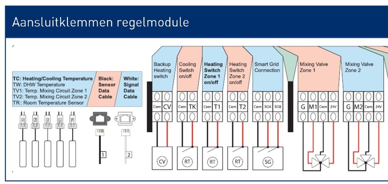

Carboy54 schreef op donderdag 13 maart 2025 @ 20:48:
Wij hebben het bij @Johannos zo geïnstalleerd en dat werkt naar behoren.
@Carboy54 kun jij dan ophelderen/toelichten, als één zone met stooklijn op 50oC staat, en een tweede zone met mengklep bijmengt naar 30oC, hoe kan je dan Tc op 35oC krijgen?
Dit haal ik niet uit de documentatie,
Afbeeldingslocatie: https://tweakers.net/i/89C8ms34coRh6QvCzseBFW4XX_g=/x800/filters:strip_icc():strip_exif()/f/image/EHcOZVASle7pPaFfirieXPAr.jpg?f=fotoalbum_large

tonwes99 schreef op donderdag 13 maart 2025 @ 21:01:
Dit wordt gemeten door TV1 en TV2:
Afbeeldingslocatie: https://tweakers.net/i/6EONh7svGW1fOx4hAs1rwd6NAu8=/fit-in/4920x3264/filters:max_bytes(3145728):no_upscale():strip_icc():strip_exif()/f/image/X8GelOvvzQc8H8UedV65oMo8.jpg?f=user_large
  • tonwes99
  • Registratie: Januari 2016
  • Laatst online: 14:24
tonwes99
Carboy54 schreef op donderdag 13 maart 2025 @ 21:17:
Dit is precies mijn vraag. Zoals ik het begrijp meten Tv1 en Tv2 de watertemperatuur. Als de ene op 50oC staat, en de andere (met mengklep) op 30oC, dan heeft de WP toch geen andere keus dan water van 50oC te maken? De WP weet immers niet of het 50oC circuit wel of geen warmte nodig heeft.
Waar zit mijn denkfout? Thnx
  • Carboy54
  • Registratie: Januari 2017
  • Laatst online: 17:44
Carboy54
Duurzaamheid coach
tonwes99 schreef op donderdag 13 maart 2025 @ 21:20:
Zolang thermostaat in de HTV zone hogere temperatuur vraagt maakt de Amber dus bv 50 graden en wordt in Zone 1 dit terug gemengd naar bv 30 graden. Als de thermostaat van zone 2 af slaat maakt de Amber 30 graden voor zone 1
  • tonwes99
tonwes99
Carboy54 schreef op donderdag 13 maart 2025 @ 21:30:
Aha, hebbes, ik had niet door dat er voor de 2e temperatuurzone ook aansluitstrips voor een 2e thermostaat aanwezig was.
Enkele tweakers hebben wat problemen gehad met het mengventiel, de Itho aanbeveling was incorrect (was klep, geen regelventiel). Wat zijn de voor/nadelen van een 2-zones met een "gewone" vvw verdeler met thermostaatkraan en pomp. Ik begrijp dat je dan een vaste TV1 hebt, immers, de thermostaatkraan staat vast op bijvoorbeeld 30-35oC, als vvw vraagt gaat vaste stooklijn Tv1 aan, zeg op 35oC, als TV2 vraagt gaat stooklijn 2 aan, zeg 50oC, de vvw draait nog steeds op 35oC.
Afbeeldingslocatie: https://tweakers.net/i/3KDN5JL68ofDTlcYZB_wRS7vnBM=/800x/filters:strip_icc():strip_exif()/f/image/EpcHx4T75oQJrzy8Ln0kos6M.jpg?f=fotoalbum_large

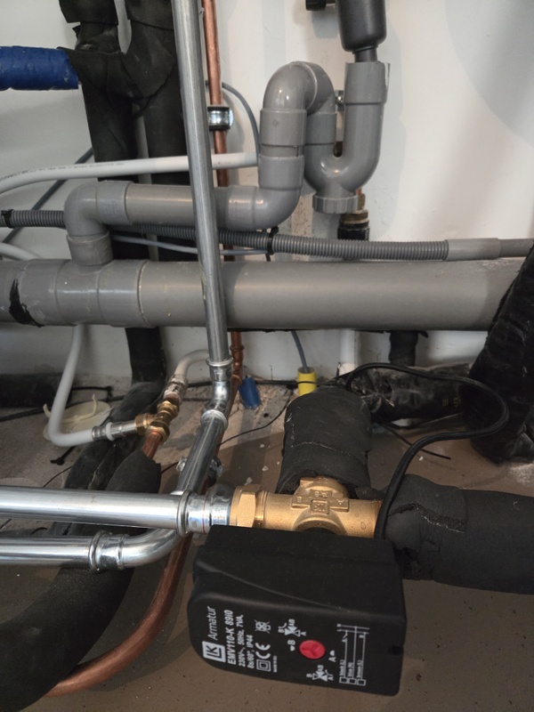

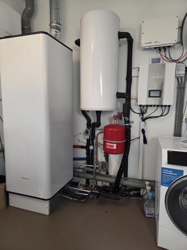

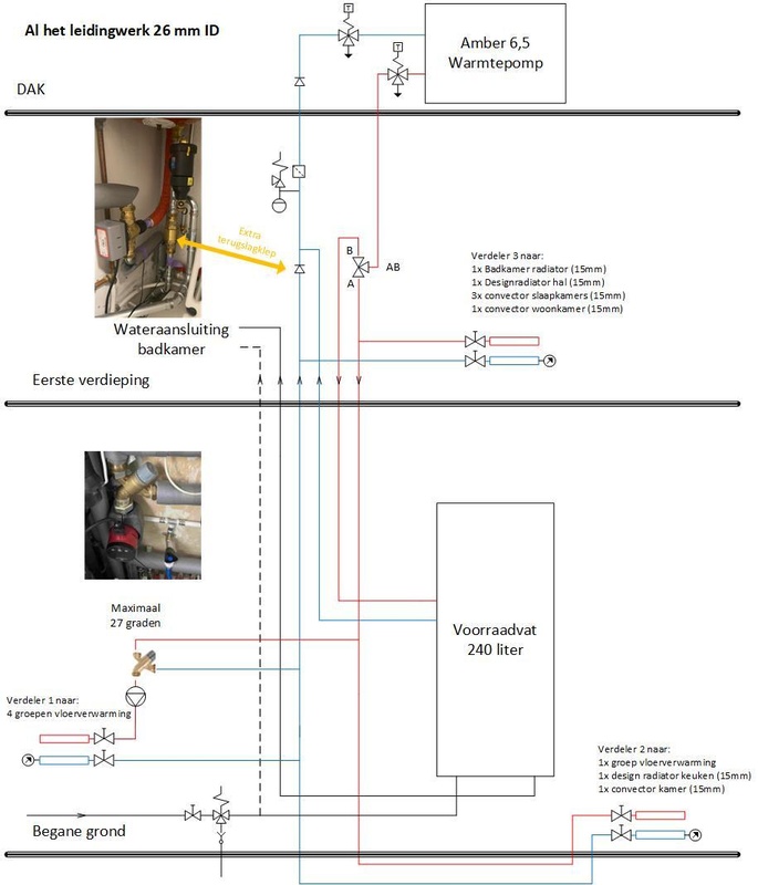

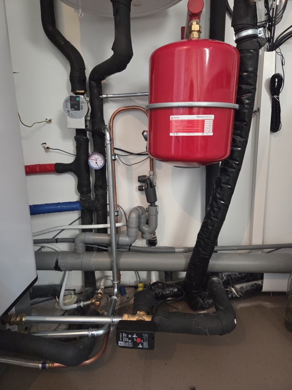

  • toilet duck
  • Laatst online: 20-10 17:24
Excuses voor de late reactie, weinig thuis geweest. Dank voor het meedenken!

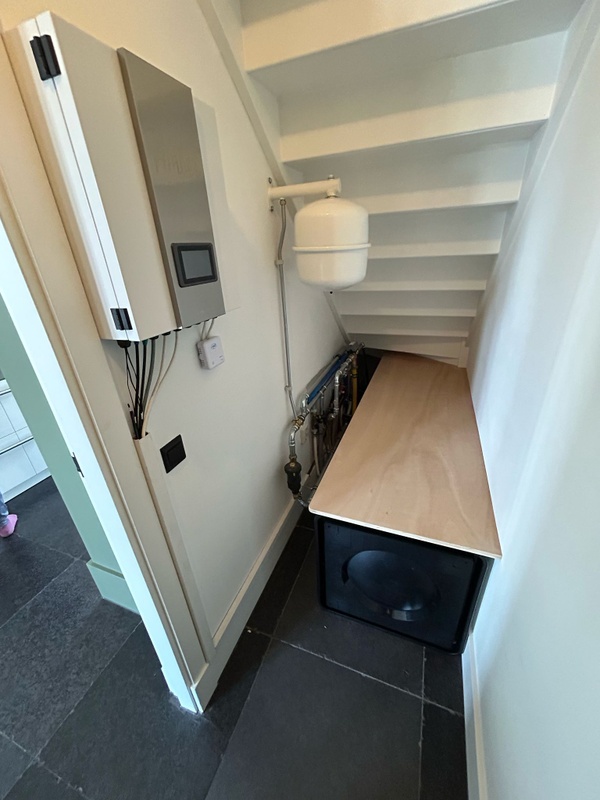

isalenedean schreef op vrijdag 7 maart 2025 @ 20:09:
@toilet duck Heb je naast je boiler ook een serieel vat van bijvoorbeeld 50 of 100 liter.
Kans is groot dat de retour van de boiler hier doorheen gaat.
Dus na de SWW run, zit dat vat vol met heet water, als dan de klep op cv gaat, pompt hij gelijk dat water door je systeem met als gevolg TC skyhigh, pomp gaat weer uit….
Oplossing is de retour van de boiler na het vat aan te sluiten en zorgen dat die hydraulisch is gesloten.
Dit lijkt inderdaad de situatie. Vraag is: kan het kwaad zoals de setup nu is? Ik krijg van mijn installateur terug dat er altijd wat warm water naar de TC loopt na de TW cyclus.
Stoker schreef op vrijdag 7 maart 2025 @ 22:13:
Oké. Dan is dat niet het probleem. Post eens wat foto’s van je installatie, misschien zit idd het hydraulisch niet goed aangesloten @Carboy54 @isalenedean
Hierbij enkele foto's, geeft dit nog nieuwe inzichten?
Afbeeldingslocatie: https://tweakers.net/i/B4vroOLeR5WCqMRk5t64TfafP1c=/x800/filters:strip_icc():strip_exif()/f/image/UC2tN3Kv6VZBsduUDXOTjezV.jpg?f=fotoalbum_large
Afbeeldingslocatie: https://tweakers.net/i/7MGJJOKV-zuM-eNkoFyQ5kUkbBY=/x800/filters:strip_icc():strip_exif()/f/image/uPzUF4BAwq5aPemsMtPoefyd.jpg?f=fotoalbum_large
Afbeeldingslocatie: https://tweakers.net/i/Ve84ZFYrA1IADmbgQ69WW9VpU-k=/x800/filters:strip_icc():strip_exif()/f/image/J3yXcyhN5vB8oVZhl3VAs7V0.jpg?f=fotoalbum_large
  • Stoker
  • Registratie: Januari 2024
  • Laatst online: 11:02
Stoker
Warmtepomponline
Dit lijkt wel een bingo.., kan het niet helemaal goed zien.. Dus; het water gaat VIA het vat naar de warmtepomp?
Dat moet niet. retourwater uit het wpv vat moet direct op de retour naar de Amber aangesloten worden en zeker niet vermengt worden met het water in het buffervat.
Warmtepomponline.com & Fancoilonline.com Amber 65, F-gassen II
  • tonwes99
tonwes99
toilet duck schreef op vrijdag 14 maart 2025 @ 10:54:
Als er maar één leiding van je buffervat naar je wp loopt, dan heeft hij idd het buffervat in de gezamelijke retour geplaatst. Dit geeft drie problemen,
- Je warmt 60-90L op van 35 naar 60oC. Deze warmte win je later wel weer terug in CV, maar dan gebruik je wel onnodig een slechte COP. Zeg 2,5kWh aan warmte met een COP van 3 ipv 4 kost 0,2kWh extra. Als je 1x/dag je vat opwarmt valt dit mee (75kWh/j), als je geen klokprogramma draait en je sww-vat 3-4x/dag bijwarmt, dan begint het op te lopen tot 200-300kWh/j
- Je WP heeft er problemen mee als er warmer water ingaat dan je setting
- Je kunt de WP niet gebruiken om te koelen, want na iedere sww-run pomp je heet water je vloer in
Kortom, je installateur had het anders moeten aansluiten (of dit alsnog doen).
[ Voor 10% gewijzigd door tonwes99 op 14-03-2025 12:57 ]
  • Carboy54
Carboy54
Duurzaamheid coach
tonwes99 schreef op vrijdag 14 maart 2025 @ 12:31:
- Je warmt 60-90L op van 35 naar 60oC. Deze warmte win je later wel weer terug in CV, maar dan gebruik je wel onnodig een slechte COP. Zeg 2,5kWh aan warmte met een COP van 3 ipv 4 kost 0,2kWh. Als je 1x/dag je vat opwarmt valt dit mee (75kWh/j), als je geen klokprogramma draait en je sww-vat 3-4x/dag bijwarmt, dan begint het op te lopen tot 200-300kWh/j
Plus een vvw vindt 65 graden niet echt fijn en buiten het stookseizoen wil je überhaupt geen. verwarming. Zeer inefficiënt en wederom Bingo.
  • toilet duck
@Stoker @Carboy54 @tonwes99 Volgens mij zijn jullie het in elk geval allemaal met elkaar eens.
Voor zover ik kan zien klopt jullie conclusie. Er gaan 2 sleuven door het witte U profiel naar de buiten-unit; 1 vanaf het buffervat en 1 naar de driewegklep. Zie ook onderstaande foto ter aanvulling - dit is een close-up van wat er op de eerdere foto's achter de flessen wasmiddel gebeurt.
Kan ik nog ergens anders een detailfoto van maken om eea verder te verduidelijken of is er verder geen twijfel?
Afbeeldingslocatie: https://tweakers.net/i/xv6YKVCQu8v1BZzfJYOhziY5GLU=/x800/filters:strip_icc():strip_exif()/f/image/KTs23oDVpr2yw2D4MC81RZlz.jpg?f=fotoalbum_large
  • tonwes99
tonwes99
toilet duck schreef op vrijdag 14 maart 2025 @ 13:08:
Duidelijk, de ene is de aanvoer, die gaat correct naar de driewegklep. Deze leiding klopt.
De andere is de retour. Hier hoort de buffer en de retour-sww samen te komen. Dit klopt niet.
Draait al je verwarming op dezelfde temperatuur? En… hoeveel liter zit hierin? Misschien kan je buffer er wel tussenuit, alle problemen in 1x opgelost.
  • toilet duck
tonwes99 schreef op vrijdag 14 maart 2025 @ 13:36:
Dank voor de bevestiging. De verwarming draait allemaal op één zone. Alle verwarming wordt aangestuurd door de pomp. Op de slaapkamers wordt warmteafgifte beperkt met radiatorknoppen. Ik weet niet hoeveel liter er in het buffervat zit.
Ik heb voor nu jullie feedback met de installateur gedeeld. Hij gaat ernaar kijken dus ik vertrouw erop dat hij met de juiste oplossing komt.
Nogmaals dank allemaal!
  • tonwes99
tonwes99
toilet duck schreef op vrijdag 14 maart 2025 @ 13:45:
Het gaat niet over de liters in het buffervat maar de liters in je verwarmingssysteem, het "open systeem", zonder dat er radiatorknoppen dicht kunnen, en zonder dat er een losse thermostaatknop (dus pomploos) of naregelingen op je vloerverdeler zit. Voor een Amber95 moet dit 95 liter water zijn, dan mag je vat ertussenuit. Eigenlijk is het vaak iets gunstiger, met een vloerverwarmings-systeem kun je meer warm water uit je vloer halen, wan na één rondje warmt het water vanzelf weer op. En je hebt een sww-vat en je kunt de Amber zeggen dat indien de vloer niet voldoende warm water oplevert voor een defrost, dat hij dan voor het restant het sww-vat mag gebruiken.
Als hoofdverwarming aangelegde vloerverwarming heeft 1 liter water per m2 verwarming.

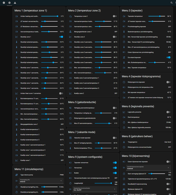

  • EricEric752
  • Laatst online: 25-11 15:08
timpel_800 schreef op donderdag 13 maart 2025 @ 09:14:
Hier in Flevoland geen enkele defrosts de afgelopen tijd hoor. Maar ik draai dan eigenlijk alleen overdag. Zodra de zon schijnt en de panelen opwekken zet ik de thermostaat omhoog en gaat de temperatuur langzaam naar de 22,5 graden, om 16.30 gaat de thermostaat naar 20 graden en koelt het huis langzaam af tot de volgende ochtend. Ik ben alvast aan het oefenen voor als het salderen eraf gaat :)
Ik doe zoiets via Home Assistant, met de volgende condities:
- Het is na 15:00
- Ik heb een overschot van minimaal 1 kW
- In het komende uur verwacht ik ook een overschot van 1 kW
- De komende nacht wordt het 5 graden of minder
- De WP is minimaal 45 minuten uit
Als er aan al deze voorwaarden is voldaan geef ik de virtuale HA thermostaat een zwieper naar 23 graden.
De voorwaarden heb ik in een template boolean helper:
now().hour >= 15
and
states('sensor.power_consumption_minus_production') | int <= -1
and
(states('sensor.energy_next_hour') | float) + (states('sensor.energy_next_hour_2') | float) > 1
and
(states('sensor.forecast_templow') | float) < 5
and
(now() - states.binary_sensor.ithodaalderop_heating_switch.last_changed).total_seconds() > 2700
Inderdaad en het werkt heel goed. Mijn vloer in de woonkomer mag niet warmer worden dan 27 graden maar die in de keuken wel. Ik heb een schema toegevoegd van mijn systeem.

Bedankt voor het delen, Johannos. Mag ik vragen wat voor mengklep je hebt bij het 27 graden stuk? Het lijkt of deze niet geregeld is met een servo, maar gewoon passief op 27 graden? Zou het ook mogelijk zijn om de pomp in de uitvoerleiding naar de klep te zetten en deze aan te sluiten op p2. Zo draait de happy flow (alleen tv1) zonder pomp(+weerstand) en zal deze alleen aangaan bij de extra bijverwarming tv2? Wat denk ji?

Voscovic schreef op zondag 23 maart 2025 @ 09:57:
Sorry voor deze late reactie. Deze heb ik er tussen zitten en werkt perfect. Hierbij de link https://www.caleffi.com/s...l-file/H0004406_EN_PL.pdf
Voor dat andere heb ik geen verstand en kan je niet verder helpen.

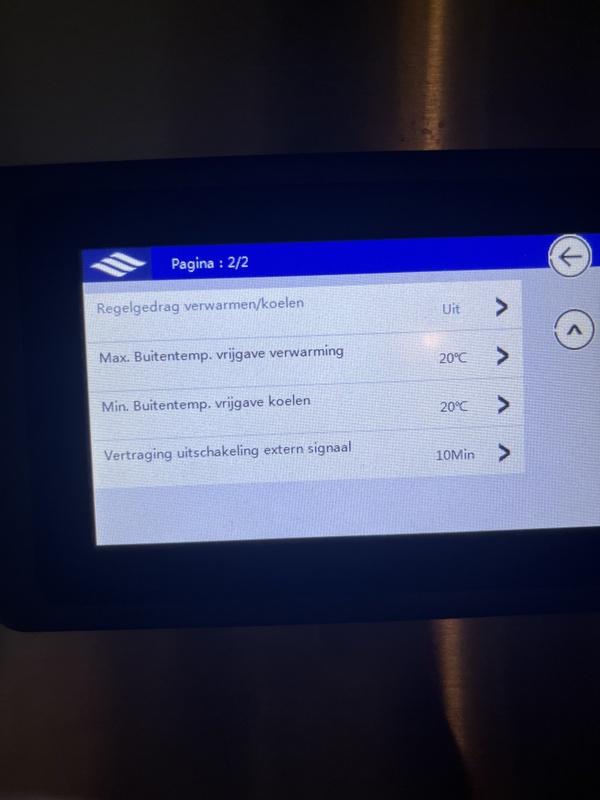

Hallo allemaal,
Mijn amber blijft sinds gisteren constant draaien ook al wordt er geen vraag gegenereerd vanuit de thermostaat. Iemand enig idee waar dit aan kan liggen? Ik zal de thermostaat morgen sowieso vervangen. Het is een simpel Honeywell aan uit thermostaatje. Verder geen fout code op de binnenunit.
  • Stoker
Stoker
Warmtepomponline
Staat hij op het vlammetje ipv auto?
  • Imadwarmtepomp
  • Registratie: Maart 2024
  • Laatst online: 26-03-2025
Nee hij staat op Auto. Ondertussen de thermostaat los gekoppeld en nog steeds warmte vraag
  • Stoker
Stoker
Warmtepomponline
Kijk even onder 9.06: regelgedrag. Waar staat deze op?
Andere vraag; heb je de TR aangesloten?
  • Imadwarmtepomp
@Stoker regelgedrag staat op uit en de TR is niet aangesloten. Afbeeldingslocatie: https://tweakers.net/i/AQ3X5rTUIggQ4MvENgjSvj_UwQU=/x800/filters:strip_icc():strip_exif()/f/image/dzu8tNlYWyzHvZzJnVyXwRuE.jpg?f=fotoalbum_large
  • Stoker
Stoker
Warmtepomponline
Zet die UIT eens op extern signaal.
  • Imadwarmtepomp
Heel erg bedankt voor het meedenken en de moeite! Het probleem lijkt verholpen te zijn!:)

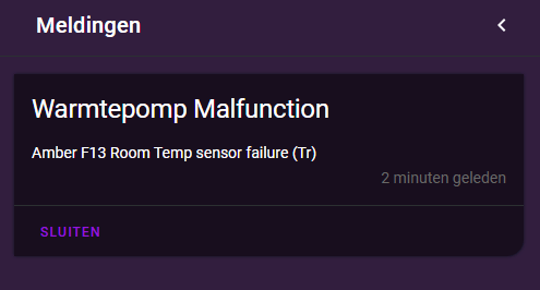

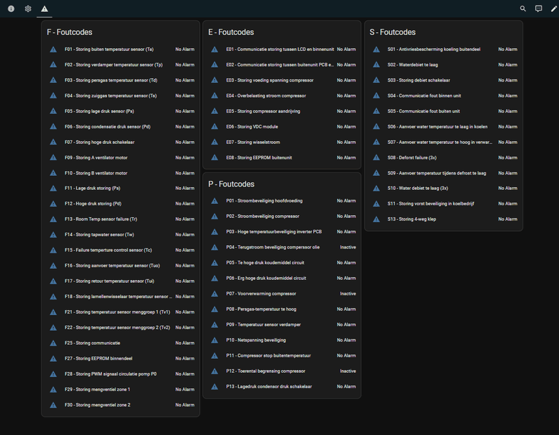

  • bommer
  • Laatst online: 06:11
bommer

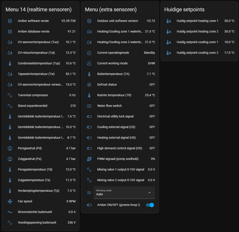

Integratie Update!!!
Ik heb zo juist de Home Assistant integratie voor de Amber versie 1.1.0 online gezet.
In deze update is het volgende toegevoegd.
  • De versie nummers worden nu correct weergegeven (voorbeeld: V2.29-T30 i.p.v. V2.29)
  • Extra sensor voor weergave "max dhw (sww) setpoint setting" toegevoegd
  • De 59 Error meldingen uit de handleiding toegevoegd.
  • 4x huidige stooklijn sensoren toegevoegd.
  • Updated dashboard toegevoegd in aparte views voor realtime sensors / instellingen / error codes
Disclaimer voor de error codes!
Daar het gewoon weg niet mogelijk is sommige storingen te creeren,
kan het zijn dat niet alle error codes kloppen. Ik heb het getest op diverse temperatuur sensoren.
Deze kloppen met de lijst die wij ontvangen hebben destijds en heb geen reden aan te nemen dat het niet zou kloppen. Heb je een storing, dan zou ik graag willen weten of het overeenkomt in HA
Let op sommig sensoren geven alleen een error als beplaalde instellingen ingeschakeld zijn.
deze vind je terug in de handleiding bij de beschijving van de error codes.
De error (storing) codes zijn netzo als bijv de schakelaars voor de stooklijn ect zgn binaire sensoren
deze sensoren kunnen niet zoals temperaturen gedownsampeld worden door HA
en hebben dus ook geen langere historie als de lengte van de HA recorder instellingen (standaard 10 dagen)
Afbeeldingslocatie: https://tweakers.net/i/lrU0x2zmtoc-RnvQk_P6RI08omM=/800x/filters:strip_exif()/f/image/RHcufHnBg7Rpb3qRxPkU3noJ.png?f=fotoalbum_large
Je kan eenvoudig een automation maken op verandering van een error code status en zo een notificatie sturen, als er zich een storing voordoet.
Stooklijn sensoren
De Amber heeft 4 huidige stooklijn sensoren, 2 voor verwarmen en 2 voor koelen.
Voor iedere zone dus 2.
Als er geen stook/koellijn is aangezet geven deze sensoren de aanvoer temperatuur zonder stook/koellijn weer M1.19 / M1.04 voor zone 1 en M2.05 / M2.02 voor zone 2
Op het moment dat de Amber gaat koelen/verwarmen op basis van de stook/koellijnen wordt het huidige setpoint van de Amber in deze sensoren weer gegeven. Zie afbeelding hier onder.
Afbeeldingslocatie: https://tweakers.net/i/yMZ7N-GbADYjkQxw3e-VQZ_lgQ8=/fit-in/4000x4000/filters:no_upscale():strip_exif()/f/image/5NGHTeM02GowmVMi0k6mlTAk.png?f=user_large
Deze versie draait bij mij @bommer en @Razor109 al 2 weken stabiel en heeft al meerder core updates doorlopen.
De mensen die de integratie hebben draaien krijgen vanzelf via HACS een update melding.
Handmatig opnieuw downloaden mag natuurlijk ook.
Screenshots
Afbeeldingslocatie: https://tweakers.net/i/2jmXACvAmJH6IIZcXwak1ewc9o0=/800x/filters:strip_exif()/f/image/re2B4HT80TzgnHTTfdrFcRXL.png?f=fotoalbum_large
Afbeeldingslocatie: https://tweakers.net/i/ReqqL3TwE1LPp5BGV6ORQ-uT8Zw=/x800/filters:strip_exif()/f/image/cObBRChGywr6yZdzvKcMjS5i.png?f=fotoalbum_large

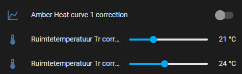

  • bommer
bommer
Je kunt de ruimte temperatuur [tr] correctie aanpassen en de stooklijn correctie aan zetten
via de Home Assistant integratie.
Afbeeldingslocatie: https://tweakers.net/i/guC3b8xdL60LnnUiWH0Esqhj5zw=/fit-in/4000x4000/filters:no_upscale():strip_exif()/f/image/uWVkZBr4KpjWHwb4fJXFL3NX.png?f=user_large
Het setpoints zelf (die ik nu heb toegevoegd) zijn alleen lezen. Deze waardes zijn een resultaat van de berekening die de lcd maakt en dan aan de binnen unit print doorgeeft.
Het eventueel zelf maken van een stooklijn en dan deze waardes zenden naar M1.19 kan alleen in hele graden.
Dit heeft niet veel toegevoegde waarde.

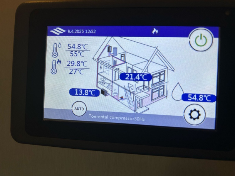

Get!em
Oh die ja!
Hier net een defrost bij 9c buitentemperatuur…. 😂
Uitleg:
Ik ben aan het experimenteren om de zonneenergie efficienter in te zetten en het overschot/export te beperken. Ik dacht dat het daarom een goed idee was om de ECO modus van de SWW run uit te zetten, als productie van de PV hoog genoeg is.
Voordelen: SWW sneller op hogere temperatuur, terwijl de electrische kW wel hoger wordt, maar nog steeds lager is dan de productie van de zonnepanelen.
Extra bonus: de hogere compressorfrequentie geeft iets meer geluid, maar is minder storend dan de 55Hz.
Maar kennelijk wordt de temperatuur van de lucht dusdanig afgekoeld dat een defrost nodig is. Outdoor coil temperatuur kwam onder de -5C uit bij 9C T-ambient.

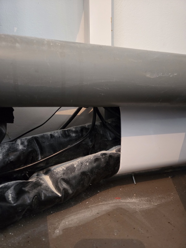

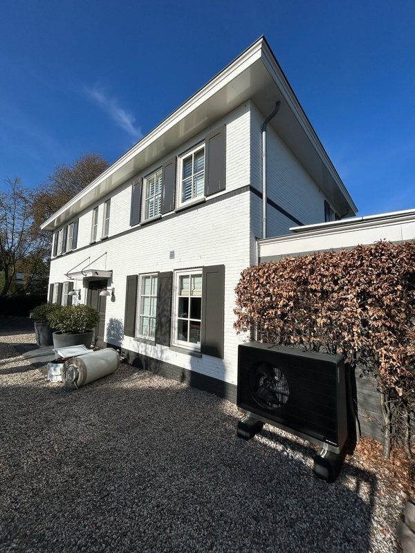

Er zijn klusjes waar de installateur minder blij mee is he Lennard? 🤗 #grondleiding onder fundering door halen. En nee geen 1 april grap.
Afbeeldingslocatie: https://tweakers.net/i/uImbQj71CD3hJdi16XdB9NP99_g=/x800/filters:strip_icc():strip_exif()/f/image/ranRTLKC3SSdRIg8acNnPL4R.jpg?f=fotoalbum_large
[ Voor 6% gewijzigd door Carboy54 op 01-04-2025 19:11 ]
  • bommer
bommer
Carboy54 schreef op dinsdag 1 april 2025 @ 19:10:
I feel your pain! (als ervarings deskundige)
Solar Edge 9800WP O/W - Itho Amber 95 | Systeem integrator meet en regeltechniek & KNX | projecterings deskundige CCTV & Inbraaksignalering systemen | Meet- en regeltechniek in de klimaatbeheersing (MRK-A)
  • hansvk
  • Laatst online: 15:33
Dan helpt een dekzeil in de kruipruimte ook niet.

Ik heb nu twee maanden de warmtepomp naar tevredenheid draaien. Voor geluidsreductie heb ik wel de pompsnelheid lager gezet. Blijkbaar is de dimensionering van mijn systeem wat krap wat een ruis in de leidingen geeft en een brom bij de verdeler (pulserend geluid? De aansluitingen zijn verder flexibel). Hoge pompsnelheid geeft voor mij een onacceptabele herrie, gemiddeld is irritant en laag is perfect. Hij draait nu twee maanden op laag, realiserend dat het rendement waarschijnlijk lager is maar dat heb ik er graag voor over.
Sinds twee dagen krijg ik een S2/S10 storing, dat de flow te laag is. Hierop heb ik mijn laatste twee radiator open gezet, de rest staat al open. Helaas lost dat het probleem niet op. Alleen pompsnelheid op gemiddeld zetten werkt.
Hebben jullie nog suggesties hoe ik de pompsnelheid weer op laag kan draaien? Het probleem doet zich overdag (~15 graden) en in de nacht (~3 graden) voor.
  • Woutertt
  • Registratie: December 2023
  • Laatst online: 16:44
Kun je niet beter proberen de bron van het probleem aan te pakken?
Je zou eens een foto kunnen plaatsen van je leidingwerk bij de verdeler, dan kunnen mensen met je mee denken.
Mooiste zou zijn als de pomp wat meer instelmogelijkheden zou hebben qua snelheid, maar helaas hebben we die optie (nog?) niet.

aris09 schreef op woensdag 2 april 2025 @ 09:40:
Pomp snelheid op medium is noodzakelijk dus. Probeer met ir camera ( kan je lenen van ons ) het systeem waterzijdig zo goed mogelijk in te regelen. Flowmeters op de vloerverdeler maximaal open zetten. Knelpunten proberen op te lossen. Verdeler eventueel in rubber ophanging monteren.

De installateur heeft mij er inderdaad (herhaaldelijk) op gewezen dat ik nog moest inregelen. Ik heb wel een poging gedaan met een koorts thermometer die ook oppervlaktes kan meten maar dat werkte helaas niet. Toevallig heb ik deze week een IR thermometer uit de ballenbak van de LIDL meegenomen waarmee ik een tweede poging kan doen.
Maar wat ik niet begrijp is waarom het twee maanden wel heeft gewerkt en nu opeens niet. Zelfs niet met twee extra radiatoren open. En waarom inregelen een verbetering kan zijn (afgezien van efficiënter draaien) aangezien je de flow daarmee knijpt?

aris09 schreef op woensdag 2 april 2025 @ 12:16:
Enige reden die ik daarvoor kan bedenken dat er weerstand is in het vuilfilter. Dus reinigen. Overigens zie ik deze problemen vaak voorkomen in de laagste pompstand. Dus adviseren wij dat daardoor nooit. Met een IR camera kan je de stroming goed in beeld brengen.
Afbeeldingslocatie: https://tweakers.net/i/L4GjfP3fJI4nB8dZgNZ-kEQMjmU=/x800/filters:strip_icc():strip_exif()/f/image/m5GR6yl43kZMNs8KImT49sDN.jpg?f=fotoalbum_large
Daar is een schouw toch voor bedoeld.
Dan kan je definitief de prijs bepalen.
Amber 95 sinds 10 / 2023 en 9 x 365 Wp glas / glas solarwatt

Jan2023 schreef op woensdag 2 april 2025 @ 16:54:
Bij jou was het piece of cake voor hem 😃
  • Jan2023
  • Registratie: Februari 2023
  • Laatst online: 18:00
Jan2023
KISS
Carboy54 schreef op woensdag 2 april 2025 @ 17:54:
Nou , het ontleden van de Amber gingen toch ook de nodige uren in zitten.
Maar dat heeft weer wat foto,s voor je archief opgeleverd.

JWPrutser schreef op maandag 31 maart 2025 @ 17:31:
In dit soort weken waarbij het temperatuurverschil tussen de nacht en de dag zo groot is, lijkt me me toch wel efficiënt om met nachtverlaging te werken.
Overdag staat volop de zon op de kamer en loopt de temperatuur op tot 23 graden. Mn thermostaat stond ingesteld op altijd 19,5 graden. Daardoor gaat hij nu vaak toch rond 4 uur snachts een tijdje aan, omdat het blijkbaar dan toch teveel afkoelt. Dat lijkt me volstrekt onnodig omdat het overdag vanzelf wel weer opwarmt.
In de winter merkte ik dat het zonder nachtverlaging juist wel efficiënter was, omdat hij dan op lage toeren bleef draaien. Maar ik heb nu toch maar weer 1 graden nachtverlaging ingesteld tussen 23:00 en 10:00. Als het zo zonnig blijft is het misschien al wel ongeveer einde stookseizoen. En anders draait hij in elk geval alleen overdag, als mn zonnepanelen aan het opwekken zijn.
En met de v2.29 versie zou vorstbeveiliging ook geen probleem moeten zijn toch?
Afbeeldingslocatie: https://tweakers.net/i/l93IVl4kFW_EwxEFoaYSFAMka2A=/x800/filters:strip_exif()/f/image/JCS3yCXhg6I25J1m84Dgp2gO.png?f=fotoalbum_large
Afbeeldingslocatie: https://tweakers.net/i/m-KHAfAvXERhPzBb5KU_Y87XGuk=/800x/filters:strip_exif()/f/image/LLcDHCjcJ4zTQP9QfudwaatD.png?f=fotoalbum_large
Ik heb een knopje toegevoegd aan mijn Homey dashboard dat ik via Smart Grid de warmtepomp uit zet voor 4 uurtjes.
Als het zoals nu in de ochtend nog koud is maar al snel warmer wordt, ik de warmtepomp dus in de ochtend even handmatig uit zet. ... Even kijken hoe vaak ik deze knop ga gebruiken

Heeft tijd en moeite gekost maar het resultaat mag er zijn. Woning gasvrij gemaakt met 12 kW Amber in de tuin. 13 meter grondleiding naar de trapkast waar de verdeler zit en een 270 liter WPV - Horizontale boiler onder de trap. Hier is dus de installatie waterzijdig omgekeerd. CV ketel van de zolder gehaald en de radiatoren op de verdieping worden nu vanuit de trapkast gevoed. Kortste weg met 32 mm Watts grondleiding en 28 mm staal. Ook nog een radiator bij geplaatst en een draadloze PNI thermostaat.
Afbeeldingslocatie: https://tweakers.net/i/jtIGfO7C5lI0rKZJS-D5ksOJdDs=/x800/filters:strip_icc():strip_exif()/f/image/YIxJPojgdlxhPLjMvOiba4mv.jpg?f=fotoalbum_large
Afbeeldingslocatie: https://tweakers.net/i/b86w16a-WCom3hSoJxPUnkCh1_8=/x800/filters:strip_icc():strip_exif()/f/image/HBLDiMDdHXY5JEIrO8EOoiRT.jpg?f=fotoalbum_large
Afbeeldingslocatie: https://tweakers.net/i/hGF9ear8eFt3FOWNufIslzNAgfU=/x800/filters:strip_icc():strip_exif()/f/image/e1R125KhX72OTG30UyStqeKz.jpg?f=fotoalbum_large
Afbeeldingslocatie: https://tweakers.net/i/fxByhCGCAu03Knk2t9qq5GdXRyU=/800x/filters:strip_icc():strip_exif()/f/image/ot1riP8GQqcaX1ZuSPPgcXer.jpg?f=fotoalbum_large

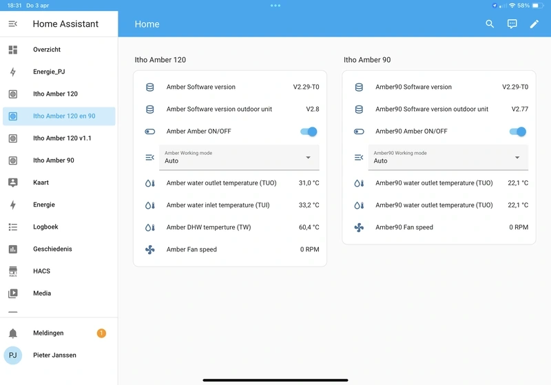

Met de nieuwste software draait de Amber nu minimaal 30 Hz.
Afbeeldingslocatie: https://tweakers.net/i/dkfzP58tuC9STptHqsxLHW70iOk=/800x/filters:strip_icc():strip_exif()/f/image/ghKWosBJH3fvpKS3qYxTsbVS.jpg?f=fotoalbum_large
[ Voor 8% gewijzigd door Carboy54 op 09-04-2025 21:40 ]
Mooi project Jan. Enig idee wanneer je klanten de nieuwe software krijgen?

hansvk schreef op woensdag 9 april 2025 @ 21:23:
Dat gaan wij bespreken met Itho en de komende maanden uitrollen indien mogelijk.

Carboy54 schreef op woensdag 9 april 2025 @ 20:36:
Nice, nog een 120er.
Was dat nabij de duinen? Gezien alle grondwater..
Nice, 30hz, nog rustiger. Kan bij koelen ook van pas komen.
Zijn er meer aanpassingen bekend?
Hier mogelijk eindelijk oplossingen voor de vorige update, EEPROM.
En eindelijk kon reparatie van BUH element en hopelijk ook die van de debietschakelaar s03. Warmtepomp staat hier vrijwel elke dag in storing. Duurt nu al 2 maanden.
Het hele duurzaamheidsalfabet: EVWPPVTBVVWHAEVCC

Get!em schreef op woensdag 9 april 2025 @ 21:57:
30Hz in koelen doet hij al, komt bij mij regelmatig voor

  • RlfG
  • Registratie: April 2025
  • Laatst online: 15:57
RlfG schreef op dinsdag 8 april 2025 @ 20:34:
Ik weet dat er al vanalles over het het zone-regelventiel gewisseld is, maar het is mij toch niet helemaal helder hoe ik m moet aansluiten. Welk signaal zit nu op welke klem?
Vast bedankt.
Roelof
Iemand?

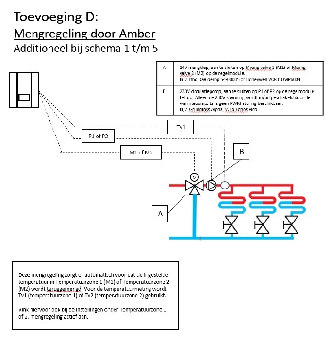

In de handleiding staat voor de klemmen dit:
G aarde
M1 24v
Com nul
24v 24v
Maar het ventiel heeft een 0-10v stuursignaal nodig. Welke klem is dat dan?
