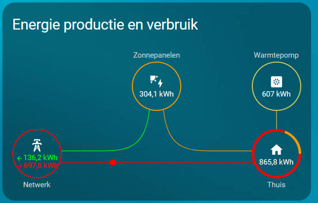

@Jan2023 vroeg er al eens om, wat win je er nou mee om de monitoring voor kWh in te richten met homeassistant. Nou, er is een leuke module voor HomeAssistant, waar je virtuele batterijen aan je huis kunt toevoegen. Je kunt dan dus testen of een batterij in je energiemanagement van je huis wat toevoegt en hoe groot die batterij dan zou moeten zijn. Want zoals we allemaal weten: je verbruik van je L/W warmtepomp is altijd op momenten dat de zon niet schijnt.
Nu kun je die batterij niet gebruiken om de energie over de week op te sparen voor de week erna, maar het voorkomt wel dat overdag de hoge productie opgeslagen wordt naast het direct verbruik en dat je later savonds alsnog die opgeslagen energie gebruikt voor oa je warmtepomp.
Ik heb eens getest of dat hier wat is. Februari begint het voor mijn zonnepanelen weer wat te leven (Oost/West ligging, dus nauwelijks productie van november t/m januari) en is er ook nog warmtevraag.
Voor maand februari tot nu toe zijn dit de plaatjes.
Zonder batterij (zoals het nu ook in werkelijkheid is) en met 3 batterijen die gemodelleerd zijn als de LG Chem batterij (met bijbehorende laad en ontlaad verliezen, roundtrip efficientie).
De getallen van zonnepanelen en thuisgebruik zijn echt in de plaatjes met de batterijen, zoals je die ook kunt vergelijken met eerste plaatje. De andere waardes worden dus gemodelleerd wat er naar het netwerk wordt geexporteerd of geimporteerd obv de combinatie met een batterij thuis.
(de 5kwh in het cirkeltje van de batterij is de huidige batterij laadstatus, en die is dus gelijk voor elke batterij momenteel, omdat ze vanochtend vanaf nul waren gestart door het virtuele ontladen door verbruik vannacht en ze overdag door weinig zonproductie niet tegen hun maximum capaciteit zijn aangelopen)
Afbeeldingslocatie: https://tweakers.net/i/7TrWc0CgHyG9Po361OlLaKBl2w0=/fit-in/4000x4000/filters:no_upscale():strip_exif()/f/image/uedWUUoh92olTxc3i6AaCNrb.png?f=user_large
Afbeeldingslocatie: https://tweakers.net/i/F5LV0ghv3wzZfpsjG7KEctFq8Eg=/fit-in/4000x4000/filters:no_upscale():strip_exif()/f/image/CWnHaqsXU7PRlJZ47aqBbK4f.png?f=user_large
Afbeeldingslocatie: https://tweakers.net/i/B6-6EqS6IUzScLBcI8ZhKC0ofyY=/fit-in/4000x4000/filters:no_upscale():strip_exif()/f/image/L2H4Oi72mVTqDLC0XKxKdrJV.png?f=user_large
Afbeeldingslocatie: https://tweakers.net/i/_9OTBdmmHZi609phmDKB1AdRdyk=/fit-in/4000x4000/filters:no_upscale():strip_exif()/f/image/5EXqydGm43nVm3k6apZZBUnH.png?f=user_large

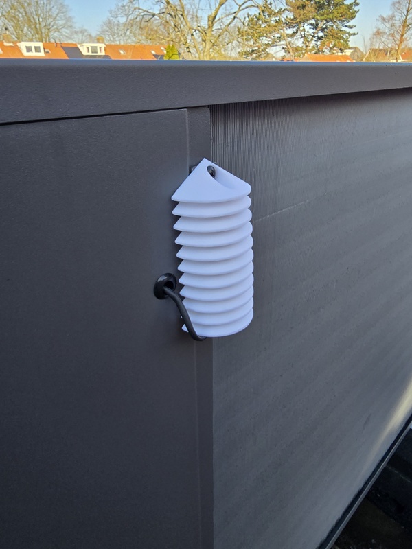

Thanks voor de link, mooi experiment en interessant dat het daar maar weinig effect heeft op de COP!
Voordat je je conclusies trekt over de (niet of nauwelijks aanwezige?) effecten van kasten rondom warmtepompen, lees dan eerst dit eens:
Jojan265 in "Lucht/Water warmtepomp om mee te verwarmen en te koelen #11"
leonlwd in "Mitsubishi Electric Ecodan Lucht/Water Warmtepompen"
leonlwd in "Lucht/Water warmtepomp om mee te verwarmen en te koelen #11"
En lees eens wat ervaringen in dit topic:
Problemen met warmtepompsystemen van Factory Zero
Niet iedereen zal het met je eens zijn, om het zachtjes uit te drukken :+
Vandaar mijn advies om wel een keer te controleren of de “buitentemperatuur” (temp van de aangezogen lucht) niet teveel daalt bijv tijdens een SWW run. Kleine moeite.

@Get!em Welke HA plug-in gebruik je voor de simulatie van een batterij? De integraties die ik tot nu toe vond gooide mijn langetermijn statistieken in de war omdat die dacht dat er een echte batterij stond.
PV 5.590 Wp Enphase, 2.700 Wp Growatt - Easee laadpaal - Itho Amber 95 WP
  • Get!em
Get!em
Oh die ja!
Battery_sim_1.3.6
Energy Flow Card Plus
Energy Period Selector Plus
3 hacs componenten.
Je moet de gesimuleerde batterij NIET in je default ha Energy dashboard hangen.
Je maakt een nieuw dashboard met de Energy plus addons en voegt daar de gesimuleerde import en export voor netwerk en batterij vanuit de battery sim in. De zonnepanelen productie doe je wel de echte.

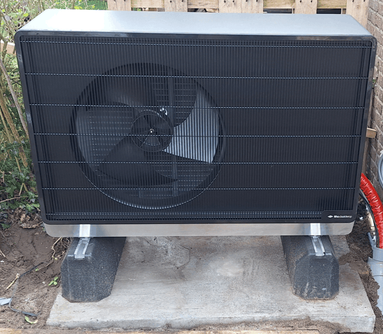

Hkray schreef op dinsdag 25 februari 2025 @ 08:20:
Dit is m geworden, ik vind m best mooi, was 250 euro. Als je geïnteresseerd bent stuur me een privé bericht dan stuur ik de marktplaats link door.
Omdat ik wilde dat ie ook aan de achterkant "dicht" was heb ik hem wat groter laten maken zodat de kabels/buizen, alles erachter in de omkasting zit. Flink ding geworden, had een busje nodig om 'm op te halen.
Ik zal tzt wel de buren vragen of ze nog lawaai horen, heb zelf voor komende maand een nachtverlaging ingesteld zodat ie van 00-08:00 in principe niet draait, voor geluid en als experiment tav verbruik (en als ze nu 's nachts iets horen weet ik dat het niet door de amber komt, leuk extra onderzoek >:) )
Ga er nog een soort groendak op zetten, geïnspireerd door
[/quote]
Mooi ding hoor, had je nog een voor/na dba meting gedaan? (gewoon via telefoon)? Is het daadwerkelijk stiller ? Ben zeer benieuwd.

shadylog schreef op woensdag 26 februari 2025 @ 14:21:
Nav comments in dit forum ga ik het hout impregneren, dan zal ik eens meten met en zonder de bekisting als de WP op 100% draait, kijken hoe het verschil is! Nog niet goed vergeleken, wordt vervolgd.

Hkray schreef op woensdag 26 februari 2025 @ 19:06:
Nav comments in dit forum ga ik het hout impregneren.
Slim, dan verkleurt het ook niet/minder. Douglas? is inderdaad ook weer niet zo duurzaam uit zichzelf. (Wel beter dan vuren ja).
Kunt evt ook lazuren. (Geeft naar mijn mening mooiste resultaat op hout) maar is ook net wat je met de kleur wilt.
Vergeet ook niet de binnenkant ivm de enorme hoeveelheid waterdamp van defrosts.
Lees dit maar eens: Sven1234 in "Lucht/Water warmtepomp om mee te verwarmen en te koelen #11"

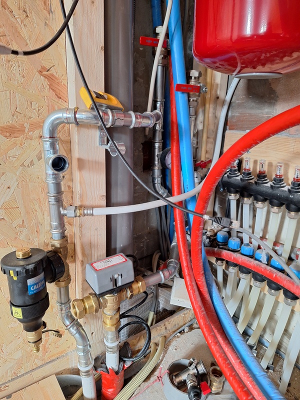

Heb de hoge piep gevonden!
Ik heb een caleffi regelklep zitten voor mijn vloerverwarming. Ik heb een houtenvloer daar mag de temperatuur niet hoger worden dan 27 graden.
Als je hier aan draait verdwijnt het geluid en als je hem terug draait komt het weer terug.
Dat is de boosdoener. Nu een klein beetje meer flow en het geluid is weg.

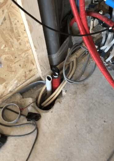

3 dagen stress, want kennelijk is 110mm buis te klein (incl. bochtwerk) voor de 32 uponor + andere kabels.
Afbeeldingslocatie: https://tweakers.net/i/9Dl7UmwdqZ8GLFkaKjRjqMPMRcQ=/x800/filters:strip_icc():strip_exif()/f/image/r8K97oIXOkJqNYm2ZFmgFA92.jpg?f=fotoalbum_large
Helaas nog meer stress; vloer moet gekapt worden met alle risico om de vloerverwarming slangen te raken.
Afbeeldingslocatie: https://tweakers.net/i/qfgQABGH4CXEuh8XvhtHGlkegwI=/fit-in/4000x4000/filters:no_upscale():strip_exif()/f/image/kKpWXWKNlt4J1BCn6u9krg4K.png?f=user_large

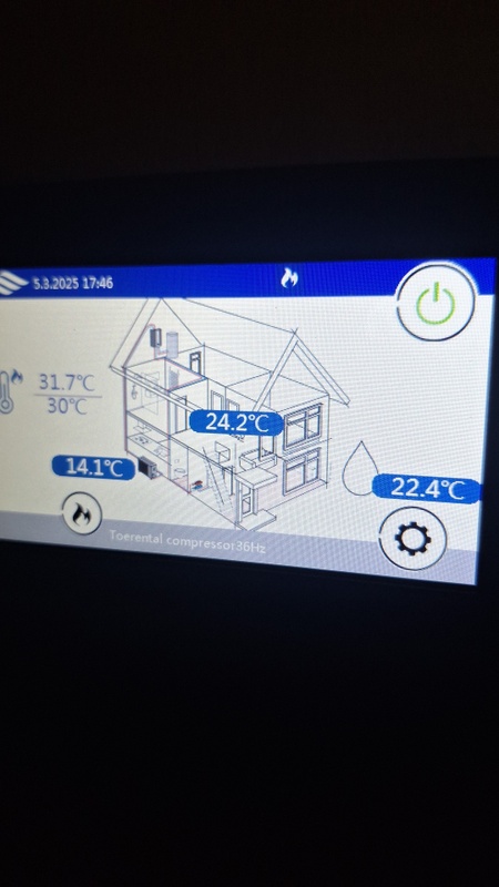

Ben gelijk begonnen met het stook protocol van 20 naar 40 en terug. Qua timing weet ik niet of ik blij moet zijn; morgen en zaterdag wordt het 18 graden, terwijl de vloer naar 40 gaat :+ 8)7. In elk geval wel vanuit een financieel oogpunt een fijne timing, want de WP hoeft niet super hard te werken.
Verbruik ligt afgelopen dagen op zo een 20 kwh per dag, waarbij ik dus elke dag 2+ graden warmer ben gegaan. Nog geen dak isolatie (komt nog allemaal) en geen tussendeur naar boven.
Met 26 aanvoer, kreeg ik de beneden verdieping op 19 a 20 graden, zelfs met de koude nachten van afgelopen dagen (-3 a -4). En boven verdieping was ook verwarmd tot 17 graden.
Heel blij met de prestaties, kan niet wachten om alles straks te gaan fine-tunen. Ben ook heel benieuwd hoe de Amber zich gaat houden wanneer ook boven verdieping is aangesloten (ook hier hebben we vvw). SWW vat moet ook nog worden aangesloten, we maken er nu nog geen gebruik van.
En het ding is echt mega stil.. wow _/-\o_
Dank aan @Stoker + @Carboy54 en deze hele community voor alle informatie.

Korte vraag, waarschijnlijk simpel te beantwoorden door de ervaringsdeskundigen hier:
Is het normaal dat aan het einde van een tapwater opwarmingscyclus een flinke stoot warm water het verwarmingssysteem van de woning in gaat? De driewegklep is al vervangen, maar ik vraag me af of het nu wel gaat zoals je zou mogen verwachten. Alvast dank!
Afbeeldingslocatie: https://tweakers.net/i/5EXLoZ4GI80fdLNoTCCDWW1tgY0=/800x/filters:strip_icc():strip_exif()/f/image/OFbOK6AnHbywsFf43Yw6CKNC.jpg?f=fotoalbum_large
  • Carboy54
  • Registratie: Januari 2017
  • Laatst online: 09:01
Carboy54
Duurzaamheid coach
Wederom een klassieke installatie fout. Er mengt zo te zien warm sww water met cv water tijdens sww cyclus of de TC sensor zit te dicht bij de driewegklep.

  • toilet duck
  • Laatst online: 20-10 17:24
Carboy54 schreef op donderdag 6 maart 2025 @ 16:41:
Dank voor je snelle reactie. Dat eerste is ook mijn hypothese. Die 2e weet ik niet zo goed. Als de tc sensor te dicht bij de klep zit, zou de tc temperatuurstijging toch veel geleidelijker en gecorrelleerd met tw temperatuurstijging moeten verlopen? Of zie ik dat verkeerd?
  • Stoker
  • Registratie: Januari 2024
  • Laatst online: 11:02
Stoker
Warmtepomponline
Welk vat is er gemonteerd?
Stel dat je een Itho wpv boiler hebt en net de legionellarun hebt gedraaid, dan is die complete lus ook 60+. Als je klep dan omgaat naar cv, dan krijg je idd even kort het warme water langs de tc (zeker als er goed geïsoleerd is), maar die moet na een minuut weer afgekoeld zijn omdat het water uit je afgifte een stuk kouder is.
Hoe is dat bij jou?

  • toilet duck
Stoker schreef op donderdag 6 maart 2025 @ 18:44:
Hoe is dat bij jou?
Dank stoker. Er is inderdaad een Boilervat I-WPV 3G gemonteerd. Dus dat zou een verklaring kunnen zijn. Ik zie echter in het grafiekje dat de de tc temperatuur langzaam en geleidelijk daalt ipv snel zoals jij suggereert. Zou dat een kwestie kunnen zijn van plaatsing van de sensor waarfoor de plek van de sensor langer 'nagloeit'? Of kan er toch iets anders aan de hand zijn?
  • Stoker
Stoker
Warmtepomponline
Waar zit jou sensor? Soms heb je heel compact gebouwd en kan je bijna niks eraan doen..
Waar staat jou circulatiepomp op? (m11.02)
Interval/ bij vraag/ of samen met compressor?

  • toilet duck
Stoker schreef op vrijdag 7 maart 2025 @ 13:26:
M11.02 Pompregeling = aan bij vraag. Wat maak je hieruit op?
Sensor weet ik niet te vinden moet ik toegeven.
  • isalenedean
  • Registratie: November 2022
  • Laatst online: 15-02 16:16
toilet duck schreef op vrijdag 7 maart 2025 @ 15:50:
@toilet duck Heb je naast je boiler ook een serieel vat van bijvoorbeeld 50 of 100 liter.
Kans is groot dat de retour van de boiler hier doorheen gaat.
Dus na de SWW run, zit dat vat vol met heet water, als dan de klep op cv gaat, pompt hij gelijk dat water door je systeem met als gevolg TC skyhigh, pomp gaat weer uit….
Oplossing is de retour van de boiler na het vat aan te sluiten en zorgen dat die hydraulisch is gesloten.
[ Voor 8% gewijzigd door isalenedean op 07-03-2025 20:10 ]

  • Stoker
Stoker
Warmtepomponline
Oké. Dan is dat niet het probleem. Post eens wat foto’s van je installatie, misschien zit idd het hydraulisch niet goed aangesloten @Carboy54 @isalenedean

  • scoobinoobi
  • Laatst online: 18-11 09:28
Afbeeldingslocatie: https://tweakers.net/i/2PeMVkAAD5hMZCfmpzhTIsEBbNU=/x800/filters:strip_icc():strip_exif()/f/image/QSLEH6BDDW8JliMRF50i6WMM.jpg?f=fotoalbum_large
Onwerpje/ printje gemaakt, rond de middag komt de zon op de sensor en dan blijft de wp te lang uit. Verplaatsen kan, is alleen geen geschikt bestaand gat aan de schaduw kant. Ben benieuwd!
  • Impossibl3
  • Laatst online: 09:15
scoobinoobi schreef op zaterdag 8 maart 2025 @ 10:43:
Kan je het print bestandje delen? Fraaie oplossing voor velen denk ik. Geprint met PLA of iets wat langer mee gaat?

  • scoobinoobi
Hmm, geeft nu 26 graden aan in de zon, omgeving zit hier nu op 17 graden. Minder warm dan hiervoor dat wel. Moet wel zeggen dat de hele amber door zijn kleur flink warm word. Wellicht nog het metalen beugeltje ff veranderen voor wat plastic.
Ik heb deze nu in PLA geprint bij een gebrek aan wit PETG. PETG is voor buiten wel echt een stuk duurzamer. Hoe kan ik die printfile hier delen?
  • Impossibl3
@scoobinoobi uploaden naar https://www.printables.com/ misschien?

  • scoobinoobi
Linkje naar de printfile.
https://www.printables.co...-temperature-sensor-cover

De kleppen van Weheat zijn gemakkelijk geïnstalleerd, maar het nadeel is wel de beperkte opening, dus dit vuil (geen idee wat het is) had je ook willen opvangen in de filter!
Warmtepomponline.com & Fancoilonline.com Amber 65, F-gassen II
  • Degast
  • Registratie: September 2022
Degast
Hm, liever daar dan in je warmtewisselaar? Of zou het filter zulke grote stukken ook wel wegvangen?
Er zijn cv systemen waarin het slim kan zijn eerst e.e.a. te spoelen? (Oude radiatoren, oude misschien zellfs dikwandige buizen, niet zuurstof dichte vvw buizen) Zeker als de nieuwe situatie wat meer flow geeft, dan raakt er meer los?
Ik lees bijna nooit dat mensen dat ook doen of overwegen. Een magneet filter zal wel wat wegvangen, maar vlak voordat je de warmtepomp aansluit het systeem een paar dagen spoelen, en met installatie even goed leeg spoelen tot schoon lijkt me in "risico" systemen wel handig.
In die gevallen ook goed voor de levensduur van pompen, afgifte van warmte, driewegklep pen enz.

Degast schreef op woensdag 12 maart 2025 @ 08:54:
Spoelen oké, Een paar dagen spoelen heeft wat mij betreft weinig zin..
Wat je hebt is dat een cv ketel ca 3-400L/uur doet, en een warmtepompwaterpomp 1000 tot 1600m3 (afhankelijk van het merk en model). Dus als overgaat naar een warmtepomp, dan wordt al het liggende vuil doorgeblazen wat voorheen op de grond bleef liggen.
Je vuilfilter heeft 2 manieren om te filteren, de magneten (magnetiet) en er zit een soort korf in de filter waardoor grove stukken hiertegen aanvallen en uit de flow raken. Die komen dan onderin de trechter.
Zeker aan het begin regelmatig reinigen, daarna zal je zien dat het water minder vuil is, dan maak je de periode langer en doe je het bv 1x per jaar.
Edit, zie nu pas dat dit plaatje in het Amber forum zit :o (terugslagklep van een Amber is vriendelijker, grotere doorlaat;))

Stoker schreef op woensdag 12 maart 2025 @ 13:25:
Haha, ik dacht al, zijn die dan zoveel makkelijker te installeren of zo. (Dat je de weheats bij de Itho s plaatst.)
Sommige spoelmiddelen mogen meerdere dagen, vandaar die opmerking.
Er zijn ook machines te huur die met heel veel kracht spoelen zag ik. Zelf eens ergens gewoon rustig een middel laten meedraaien een paar dagen, de troep die toen uit dat systeem kwam..
Evengoed, waarschijnlijk wil je dan sowieso je afgifte systeem aanpakken.

Nogmaals dank voor de inzichten!
Wij hebben het bij @Johannos zo geïnstalleerd en dat werkt naar behoren.
