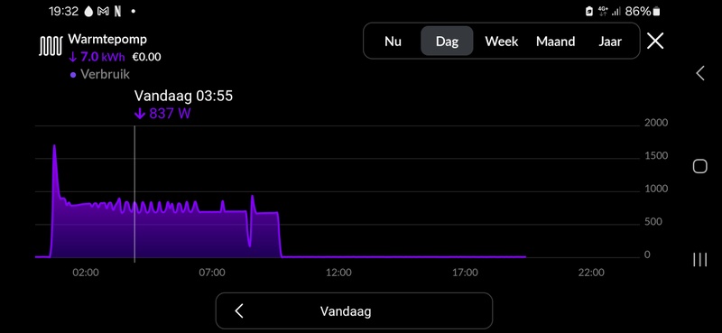

In de nacht draait mijn Amber altijd ,i.v.m. een dynamisch kontrakt
Die is bij temperaturen onder het vriespunt al druk bezig.

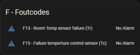

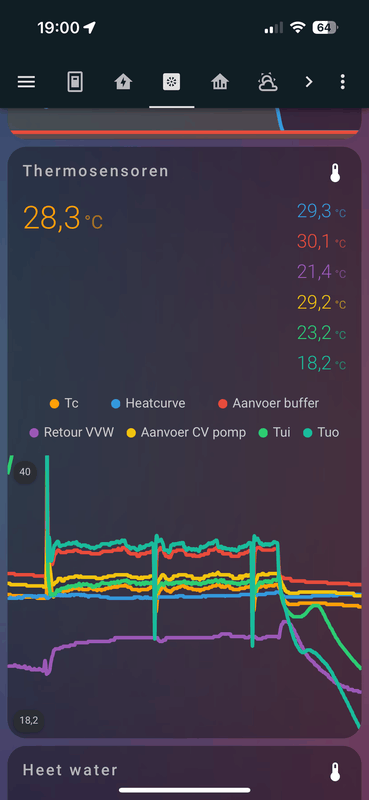

Gaat weer lekker vandaag.....
Op de monitoring viel me op dat vannacht tussen 23u en 6u de module van Leejoow geen waardes meer gaf, maar de warmtepomp heeft wel gedraaid, gezien het electriciteitsverbruik en de warmte in huis.
Net om 10u deed de warmtepomp helemaal niks meer, terwijl er wel warmtevraag was.
Checken op het Binnendeel scherm: S03 foutmelding. (Debiet schakelaar)
Handleiding vertelt: mogelijk communicatiefout of debietschakelaar kapot.
Dus ik scroll door naar het info scherm: Linestatus 97%, zou dan communicatiefout de oorzaak zijn?
Dus zojuist maar even de Amber met de groene knop op scherm uitgezet, de hoofdschakelaar in de binnenunit uitgezet, daarna de UTP kabels in de binnenunit uit en ingeplugd. Vervolgens alles weer aan. Linestatus nu weer 100%, geen s03 melding meer, en alles draait weer.
Vreemd.. hopelijk komt het niet vaker voor.
Het hele duurzaamheidsalfabet: EVWPPVTBVVWHAEVCC

Schijnt te liggen aan utp kabels met zelf eraan geklonken stekkers te liggen. Of heb je kabels incl stekker gebruikt?

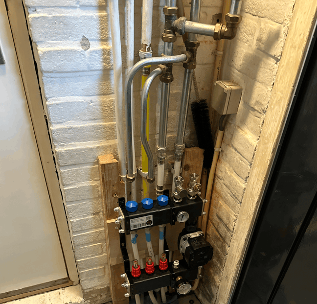

Ik wil graag nog even jullie advies vragen met betrekking tot het afgiftesysteem. Onderstaand de foto van m'n verdeler. De aanvoer vanaf de warmtepomp komt van boven, deze heeft dan een aftakking naar de vloerverdeler (deze aansluiting is inmiddels vergroot naar 22mm) en loop dan verder door naar beneden de vloer in en gaat naar de radiatoren van de bovenverdieping. Is hier ook nog winst te behalen door dit anders aan te sluiten? Bijvoorbeeld de leidingen naar de verdeler en juist een aftakking naar de radiatoren? Ik krijg nu op 3 groepen maximaal 3ltr/m aan flow als ik alles open zet.
Afbeeldingslocatie: https://tweakers.net/i/V7-kgmPCOE3Y3YOMjE1zz46dBJQ=/fit-in/4000x4000/filters:no_upscale():strip_exif()/f/image/UXzZnARKJCirHTM1WtABuQ4R.png?f=user_large
  • scoobinoobi
  • Laatst online: 18-11 09:28
Wat is de doorlaat van die 2 chromen ventielen? Ik meen dat je bij deze verdeler de mengkraan dicht kan zetten, is die dicht? Staat de vv pomp aan als de wp in bedrijf is?
Staan de radiatoren verderop allemaal vol open of heb je al wat nageregeld?

@scoobinoobi
De doorlaat is 1/2" dacht ik. Ja, aan de rechterkant zit een verntiel die dicht kan. Ook zit er een passtukje bij die de pomp kan vervangen. Deze had ik al uitgezocht om later pomploos ver te kunnen. Ik geloof niet dat die dicht is nu want hij fungeert nu nog als mengverdeler. De vv pomp staat continu aan. Er staan verderop twee radiator altijd open. De doppen zijn uiteraard van de retourknoppen af en staan helemaal open.

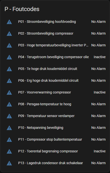

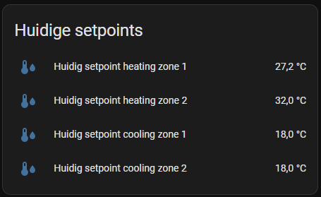

Weer een druk dagje op de programeer stoel gezeten. Ik denk dat binnen een week een beta versie van de HA integratie uitkomt met de setpoints en alle foutcodes er in.
Afbeeldingslocatie: https://tweakers.net/i/c7sBP2tKyNK8acFv5r9BZOMuhQ0=/fit-in/4000x4000/filters:no_upscale():strip_exif()/f/image/A0EyKmlYhUmDrOFbPu7NF7z8.png?f=user_large
Afbeeldingslocatie: https://tweakers.net/i/9hwgEolomgUFnNfiWYIP31G4EKU=/fit-in/4000x4000/filters:no_upscale():strip_exif()/f/image/BUHgC7O4TwxGMb5WPlkZcQoJ.png?f=user_large
Er zijn 4 setpoint beschikbaar vanuit de Amber 2x een verwarm setpoint en 2x een koel setpoint.
Het setpoint volgt de instellingen, dus of de vaste instelling M1.11, M2.05, M1.04 en M2.02
of de stooklijn/koellijn. uiteraard dienen wel resp. stooklijn/koelijn 1 aan te staan en voor zone 2 dient uiteraard stooklijn/koellijn 2 aan te staan mede als temperatuurzone 2 (M2.01)
Afbeeldingslocatie: https://tweakers.net/i/oS2ylG55NpSBip-VHEwMZTKs4Hc=/fit-in/4000x4000/filters:no_upscale():strip_exif()/f/image/84u38DRCDHLKzDmC1BuvUlbp.png?f=user_large

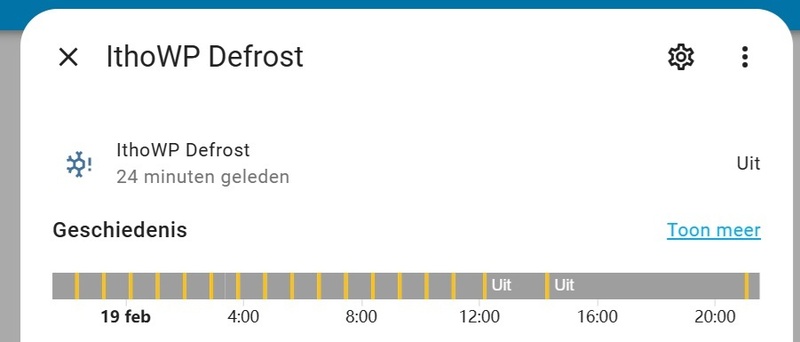

Ondanks dat ik hier toch veel over defrost lees heb ik hier vandaag toch eigenlijk maar 1 defrost gehad vandaag 😅 valt tegenover gisteren echt reuze mee vandaag.[Afbeelding]
Die weergave van de diverse temperaturen.
Heb je die uit de Leejoow module ?
Ziet er mooi uit.

Toch maar weer even de defrosts. Met aanhoudend koud weer is de lucht kurkdroog en hoef ik niet meer te krabben. Toch bleef ik de afgelopen nacht ieder uur(!) een defrost houden. De Amber kent de luchtvochtigheid niet, niet vanuit een sensor en niet vanuit Internet-data. Dus de keuze zal de Amber moeten maken vanuit aanwezige sensoren.
Wellicht wordt de defrost-keuze gemaakt omdat het overdag rond de nul was, dalende temperatuur dus hoge relatieve vochtigheid???. Het lijkt erop dat algorithmen van Pana en Mitsu de afgelopen nacht andere keuzen gemaakt hebben (zie posts hieronder). Wellicht wordt hier geregeld op afnemende temperatuurval op de condensor of toenemend verbruik van de fan.
Het zou fijn zijn als we met dit soort temperaturen wat meer netto vermogen uit de Amber krijgen. Ik hoop dat Itho ook ruimte ziet voor verbetering en de handschoen oppakt in een volgende update...
Afbeeldingslocatie: https://tweakers.net/i/y9L6DoQif-5qLYzIRwo3K9e_2cc=/800x/filters:strip_icc():strip_exif()/f/image/g4b0BnUYapa5bLyHx1SVICgW.jpg?f=fotoalbum_large

@Jan2023 de mengverdeler heb ik zelf al vervangen voor deze nieuwe.

tonwes99 schreef op woensdag 19 februari 2025 @ 21:36:
Toch maar weer even de defrosts. Met aanhoudend koud weer is de lucht droog en hoef ik niet meer te krabben. Toch bleef ik de afgelopen nacht ieder uur een defrost houden. De Amber kent de luchtvochtigheid niet, niet vanuit een sensor en niet vanuit Internet-data. Dus de keuze moet de Amber maken vanuit aanwezige sensoren.
Wellicht wordt de defrost-keuze gemaakt omdat het overdag rond de nul was. Het lijkt erop dat de Pana en Mitsu de afgelopen nacht andere keuzen gemaakt hebben (zie posts hieronder). Wellicht wordt hier geregeld op afnemende temperatuurval op de condensor of toenemend verbruik van de fan.
Het zou fijn zijn als we met dit soort temperaturen wat meer netto vermogen uit de Amber krijgen. Ik hoop dat Itho ook ruimte ziet voor verbetering en de handschoen oppaket in een volgende update...
Vanochtend de Amber er nog op betrapt dat deze een defrost draaide terwijl deze kurkdroog was en geen ijs te bekennen
Is gewoon een ingebakken routine.
Vanaf het vriespunt om het uur.

Justron schreef op woensdag 19 februari 2025 @ 21:53:
Een nieuwe mengverdeler,?
Omdat je op 50 graden blijft stoken ?
Amber 95 sinds 10 / 2023 en 9 x 365 Wp glas / glas solarwatt
  • Justron
  • Registratie: December 2022
  • Laatst online: 26-11 16:16
@Jan2023 nee, zodat ik, nadat ik de radiatoren boven heb aangepast, makkelijk de pomp van die mengverdeler kan halen en op lage temperatuur verder kan.

Justron schreef op woensdag 19 februari 2025 @ 22:16:
Goed plan

Jan2023 schreef op woensdag 19 februari 2025 @ 18:35:
Ziet er mooi uit.
Klopt jan is van de leejow module wel een mooi stukje hardware hoor je ken net even wat meer zien als zo uit de Amber zelf. En ook de geschiedenis natuurlijk.

Naar mijn idee ging het ontdooien met de originele software ietsje beter dan deze winter, na de update.
Zou moeten kijken of het nog terug te vinden is in de logging.
Er was deze week één koude nacht waarin hij naar 1,5u interval ontdooien ging. Het varieert wel, maar ik heb het eerder meer zien variëren.
Mij viel t ook op ja. 9 defrosts sinds middernacht. Nou was vannacht wel droog (80%RV bij -1c) maar toch schurkte de temperatuur ook steeds tegen de 0c aan. Dus ook op sensor basis nog best lastig.

Get!em schreef op donderdag 20 februari 2025 @ 08:12:
Zit geen vochtmeter op, misschien dat gestuurd kan worden op combinatie buitentemperatuur, inlaat en uitlaat temperatuur? Geen idee, maar denk dat het is wat het is.
Iig beter dan sommige andere merken, de Alfa Innotec R290 bij een vriend van me gebruikt standaard de BUH vanaf -2 en daarnaast ook regelmatig een defrost om hem schoon te houden (onder protest BUH naar -7 laten zetten op afstand door de installateur, zelf kan je niks instellen).
Nee hoe meer ik lees en hoor ik blijer ben met de Amber en de instelmogelijkheden. Tuurlijk is niks perfect, maar dat is bij andere heel veel duurdere concurrenten ook zeker niet het geval.

Niemand hier over de defrosts vandaag?
Ik had er een schokkende 0!!
En dat midden in de winter!
Het ijs lag gewoon op de sloten bij 18c!

Kan je wat foto’s posten van deze installatie? Ben benieuwd hoe je dat voor elkaar hebt gekregen;)

Get!em schreef op vrijdag 21 februari 2025 @ 17:00:
De Amber staat al enige uren uit vandaag bij gebrek aan warmtevraag.

Afbeeldingslocatie: https://tweakers.net/i/ZabDvraj_jy20xO9pCcyTfqZKtc=/800x/filters:strip_icc():strip_exif()/f/image/mTfQcxnXrvEtszAAM5tOd9MR.jpg?f=fotoalbum_large
Interessant om vast te stellen dat na een koude week met temperaturen tot -7 op een bestand van 700 warmtepompen er zich nauwelijks problemen hebben voorgedaan. Op een paar kleine incidenten na welke niet hebben geleid tot stilval op 1 na. In dat geval was de automaat in de meterkast per abuis uitgezet. De volgende ochtend was het water in de warmtepomp bevroren en zonder aanwezige Caleffi vorstbeveiligers. Ook was de BUH niet aangesloten. Uiteindelijk heeft de eigenaar de warmtepomp ontdooit met een ventilator kacheltje via de zijkant van de Amber. Een gewaarschuwd mens telt voor twee dus.

Goeie vraag. Het komt niet bij de WP vandaan die staat op dak. Als ik het leidingwerk beweeg blijft de toon ook aanwezig. Het is een paar dagen terug onstaan. Dacht eerst dat het met de frequentie van de WP te maken had maar het stopt als de pomp uit staat. Nu staat hij aan op 55Hz en geen piep. De piep trad op bij 38Hz en lager.
Heb je een flowmeter?
Of heb je kranen/verdelergroepen of thermostaatknoppen of andersinds naregeling die ergens iets dichter gedraaid (en dus niet vol open?), wat met dit warmere weer natuurlijk mogelijk is en dus sinds een paar dagen mogelijk is?

Het word deze dagen rond de middag telkens te warm in huis. De stooklijn verder omlaat omlaag zetten lijkt voor de hand liggend, echter zou het zonde zijn als de warmte door een andere setting komt. Benenden en in de garage word het te warm, hier ligt voor het grootste deel vloerverwarming maar hangen ook 2 radiatoren.
Uitschakelen verwarmen koelen = 4
Herstart verwarmen koelen = 2
Moduleren verwarmen koelen = 1
Ik heb geen thermostaat in de ruimte)(heb ik wel maar niet aangesloten)
Pomp staat op interval 15 minuten.
Stooklijn - 6 / 36 0/34 5/30 10/26 15/24
Jullie een idee?
