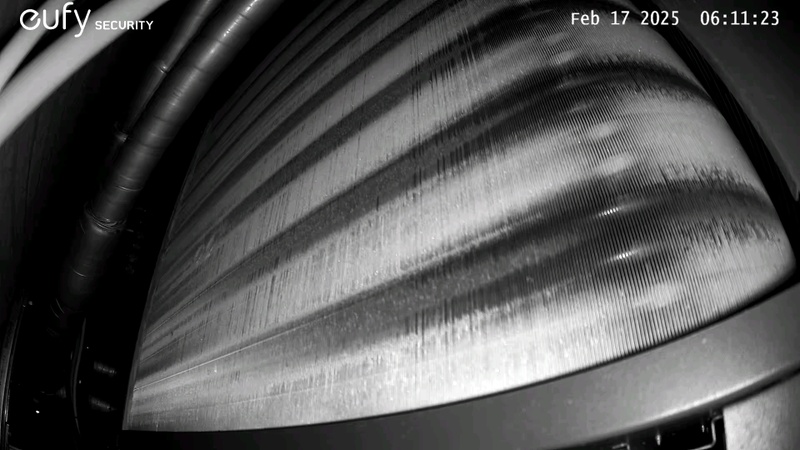

  • Whiskey48
  • Laatst online: 19:19
Whiskey48
Afbeeldingslocatie: https://tweakers.net/i/6cHDM52P6PEtgxONC1CBZps6HoI=/x800/filters:strip_exif()/f/image/kzrjRXLSxPJLP7okC9iZ1NoZ.png?f=fotoalbum_large
Afbeeldingslocatie: https://tweakers.net/i/TynEtKDrXVEXA1T2IP3LnlKfW54=/800x/filters:strip_icc():strip_exif()/f/image/Vbp2erVCGk8qFGIirYwzMUyu.jpg?f=fotoalbum_large
YouTube: 17 februari 2025
Ik keek toevallig naar mijn Ambercam. Er was net een defrost geweest, de Amber was helemaal schoon.
Toen hij klaar was en weer ging opstarten, zie je hoe snel er weer een beetje ijs op de Amber komt zeg. Die defrost elk uur is echt wel nodig.

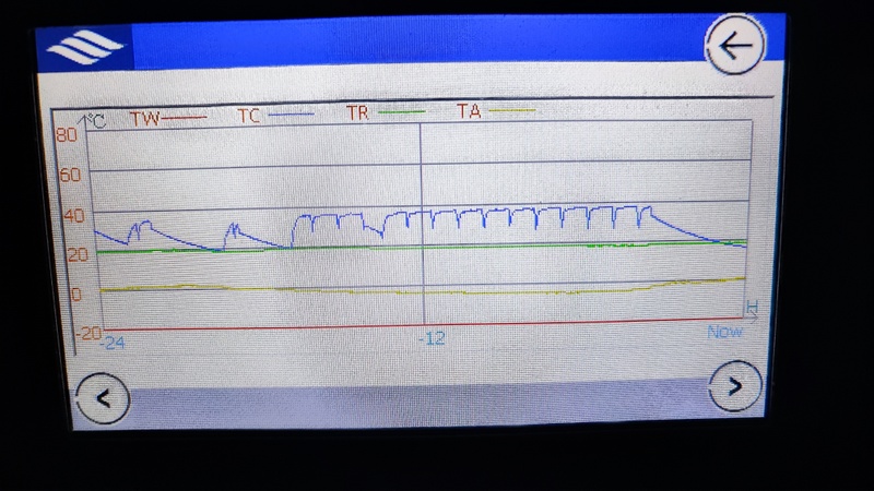

  • Impossibl3
  • Laatst online: 20:37
Na 13 maanden de Amber te hebben mag die vandaag eens "aan de bak". Het is nu -4 bij ons thuis en de Amber doet het als een trein. Nog voldoende over om ook naar de exceptionele -7 te gaan voor mijn locatie.

Whiskey48 schreef op maandag 17 februari 2025 @ 06:21:
Volgens mij is ijs niet zo boeiend, zolang de temperatuur van de verdamper maar niet in zakt, die onttrekt de warmte aan de lucht.
Hier vanochtend -5 en de Amber 65 kan het nog netjes aan zonder de BUH en de kamer op 20,5!
Ik zie wel dat de defrosts onnodig vaak gaan, de temperatuur van de verdamper geeft nog geen krimp en toch gooit hij er weer 1 tegenaan, daar is echt nog flink winst in verbruik en comfort te halen wanneer de lucht droog is en onder nul.
Net name boven kost het in mijn geval veel warmte omdat er veel koud water in de grote ringleiding gaat zitten.
Afbeeldingslocatie: https://tweakers.net/i/E1mGFsGsHxVFvQtYN28NhTRNO-k=/x800/filters:strip_exif()/f/image/7MgD2m6gBaepYFlgvsz2xcp0.png?f=fotoalbum_large
Maar, voor de kleine 65 echt niet slecht met dit weer!
  • Whiskey48
Whiskey48
Woutertt schreef op maandag 17 februari 2025 @ 08:41:
Ja idd, bij mij kan hij het ook prima aan bij een kamertemperatuur van 21 graden (Amber95). De BUH is niet nodig nee (ook niet tijdens een Smart Grid run die mijn watervat naar 65 graden werkt, dit gaat prima bij vorst enkel op de compressor).

  • scoobinoobi
  • Laatst online: 18-11 09:28
Afbeeldingslocatie: https://tweakers.net/i/3jozlbD-5Smcv3ZBVAMk0nv6nYo=/800x/filters:strip_icc():strip_exif()/f/image/4bI1DCXg9O7jXlpsoVwQEOoS.jpg?f=fotoalbum_large
Ik ben even benieuwd wat ik hier nu precies zie?
  • dunklefaser
  • Laatst online: 23:06
dunklefaser
Point Of KnowReturn
scoobinoobi schreef op dinsdag 18 februari 2025 @ 09:41:
Wat je zelf precies ziet weet ik natuurlijk niet - de overgrote meerderheid hier ziet vermoedelijk
regelmatige onderbrekingen van de warmtelevering door het ontdooien van de verdamper.
  • Gramser
  • Registratie: Juli 2020
  • Laatst online: 22:12
Gramser
Over de afgelopen 24 uur zo'n 25 defrosts. Dat denk ik te zien.
Waarom ging je op zoek naar dit schermpje ;) ?

Oplossing: kleiner vat nemen.
  • scoobinoobi
Ik ging op zoek naar dit schermpje omdat ik het idee had dat er om de +- 50 min een defrost aan de gang is.
Morgen komt Lennart langs, zal dit even met hem opnemen. Naar mijn idee is dit extreem vaak.

Dat is _erg_ lang, maar als dat echt niet anders kan is stap 1 een douche-wtw. In deze situatie is die op zijn effectiefst.
  • Get!em
Get!em
Oh die ja!
scoobinoobi schreef op dinsdag 18 februari 2025 @ 10:02:
Zoals eerder gepost, onder omstandigheden hier ook om de 48 minuten, met 8 minuten tijd per defrost. Redelijk normaal.
Ik heb met 2.29 trouwens voor het eerst het idee dat de tijd wat dynamischer is. Vanochtend defrost soms om de 1,5 uur, soms 2 uur (op koudste moment onder de -5C) , soms 48minuten.
Niet ongebruikelijk hoor. Maar met deze luchtvochtigheid wel wat onverwacht, ervan uitgaande dat WP en afgiftecapaciteit matchen.

Gramser schreef op dinsdag 18 februari 2025 @ 12:00:
Voor jouw (Vaillant?) mogelijk onverwacht, maar de getallen van 48minuten tot 2uur zijn vergelijkbaar met hier voor een Amber. Ondanks de droge lucht en vorst tot -6,5c hier t/m nu ook 11 defrosts. Dus algoritme van de Amber reageert slechts beperkt op luchtvochtigheid of verdamper temperatuur.

True, mijn kennis beperkt zich tot de Vaillant. Er valt dan wellicht idd nog wel wat te tunen.
Niets aan de hand. Hier van hetzelfde:

Wat betreft de defrost gaat het hier nog steeds om het uur , ver 2.29.1 , zodra het rond het vriespunt komt.
Terwijl het hier kurkdroog is buiten.
Afbeeldingslocatie: https://tweakers.net/i/DOPmCArwRE48_7QO7YZX3Z3hK_4=/800x/filters:strip_icc():strip_exif()/f/image/vkkTKNj6vBcPhXTvBFCSXbA1.jpg?f=fotoalbum_large
Beetje jammer , deze ochtend - 4 gr en dan moet de Amber steeds stevig aan de bak om Tc weer op setpoint te krijgen.
Dat zou wat slimmer mogen.
Wel mooi winterweer , zon en koud dat geeft toch weer een overschot aan zonneenergie
Daar draait de Amber prima op.

Ja sorry zeker een bekend probleem :) moet alleen dus iets er op vinden dat bij strenge winter zoals nu mijn vloer niet koud wordt. We hebben dit jaar weinig van deze dagen gehad (veel zon, lage luchtvochtigheid en vrieskou)
Je thermostaat een tandje hoger en de Amber door laten draaien zolang je een overschot aan stroom hebt.
Die betonvloer is een prima buffer ,
