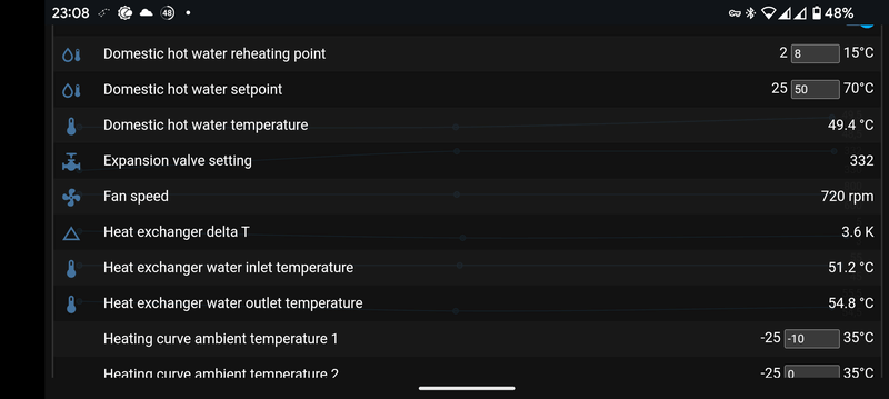

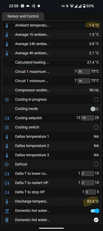

Afbeeldingslocatie: https://tweakers.net/i/Ax-i0X-cHoA6oz_hKE1RoIBDWsI=/x800/filters:strip_exif()/f/image/FBDPjUYRwXCKRh8Qro0Fz2ZE.png?f=fotoalbum_large
Toch wel cool; buiten 1,6 graden en hij maakt gewoon (best wel stil) bijna 84 graden warm water zonder elektrisch element.
  • hondacb50
Whiskey48 schreef op donderdag 2 januari 2025 @ 23:03:
De discharge temperatuur is niet waterzijdig maar gaszijdig volgens mij. Je moet je heat Exchanger in en uit bekijken voor je watertemperatuur.
  • Whiskey48
  • Laatst online: 18:17
Whiskey48
hondacb50 schreef op donderdag 2 januari 2025 @ 23:05:
Afbeeldingslocatie: https://tweakers.net/i/MXFcz2NEdnsJIU-NHrnDbt2_dNM=/800x/filters:strip_exif()/f/image/XlpUqHX6A7C4kLjKMzbgtoFC.png?f=fotoalbum_large
Ahhhh ... Ik vond het al bizar hoog hahaha :P
Thanks!

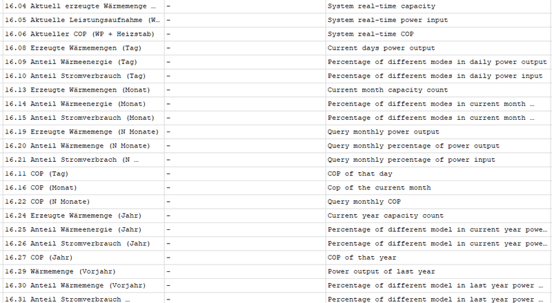

Ik lees in de berichten over de cop waarde kun je die aflezen in het display, en kun je deze zelf updaten ik hoorde dat er een nieuwe versie is.
Bert
  • Impossibl3
bertenludy schreef op vrijdag 3 januari 2025 @ 06:03:
Bert
Itho is bezig te kijken of ze dit kunnen implementeren softwarematig. Tot op heden kan het nog niet in de software t/m 2.29.

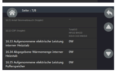

Volgens mij hadden ze het ook nog alleen maar over flow snelheid? Als je dat hebt zouden ze (eenvoudig) ook heat-output kunnen outputten. Ze zouden nog verder kunnen gaan en ampere/voltage kunnen pakken om instant COP uit te berekenen. Ik had niet gelezen dat ze dit allemaal gingen doen.
Het lijkt er wel op dat COP berekenen al in de software zit, in andere talen is hier een vertaling voor gemaakt, zie onderstaand plaatje. Ik vermoed dat ze dit alleen maar zichtbaar hoeven te maken net als de vorstbeveiliging in 2.29.
Afbeeldingslocatie: https://tweakers.net/i/wqqXSHlSJbly63vtz5uBnkSfrT0=/800x/filters:strip_exif()/f/image/dvCK2egzZt1OvQmNLqGrMi53.png?f=fotoalbum_large
Duitse variant
Afbeeldingslocatie: https://tweakers.net/i/puIF7VZ37Ex3hc_QYsFVbVWtRVg=/fit-in/4000x4000/filters:no_upscale():strip_exif()/f/image/6hj9F7bygpkzOK1OiMYEBgc3.png?f=user_large
EV6 Plus RWD 77kWh (MY23) | Amber 65(OpenAmber software) | LG-WH27S | 3x Victron MP2-5000 + 32kWh | 8000Wp

Er staat ook iets in de laatste modbus lijst, echter als ik die registers opvraag zijn ze leeg.
En zoals eerder gemeld, dit kan wel 20% afwijken. Totaal niet realistisch.
Zou ze persoonlijk ook niet in het statisiek forum gaan lopen roepen.
Als je een externe warmtemeter hebt en een gecertificeerde energie meter, dan kun je een zuivere COP meting doen. Mits juist geplaatst. Deze meters beschikken ook over een calibratie certificaat.
Sommige mensen vinden het een gebrek, het zou er gewoon op moeten zitten is het argument.
echter bij grote warmtepompen wordt het ook niet geleverd.
En dan nog de discussie wat reken je wel mee en wat niet.
Mijn meting is inclusief alle randapparatuur (pompen, meter ect.) en defrosts.
Als ik die niet ga mee rekenen kom ik ook op een SCOP van 5,8

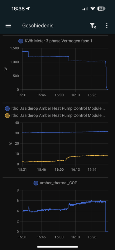

Ik miste de COP in het begin, had daarom een Kamstrup besteld maar toch niet laten plaatsen.
Ik gebruik nu de kWh meter van Homewizard icm het schermpje van hun. Dit geeft me eigenlijk een heel toegankelijk beeld over het verbruik op een gegeven moment.
Nu heb ik 2x de stooklijn een beetje verlaagd, kijken of ik het nog warm heb bij verschillende temperaturen. Ik merk dat dit wel wat verbruik scheelt.

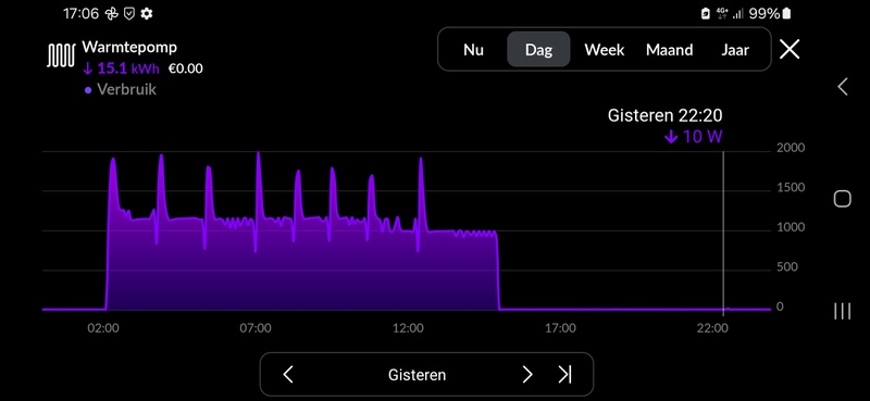

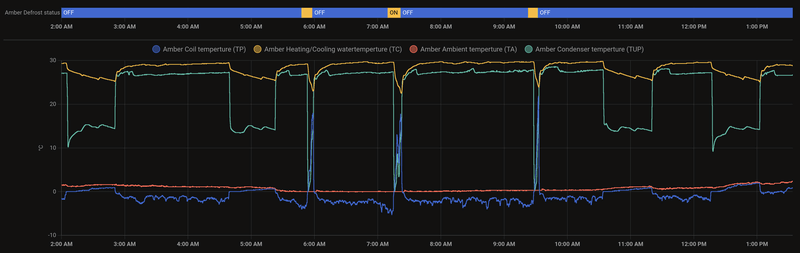

Het is vandaag tot nu toe weer een defrost festival. Dat zal in de loop van de dag wel minder worden als de temperatuur verder stijgt.
PV 3520Wp - WP Itho Amber 95 - WPB Atlantic Explorer V4 200L - gasloos sinds aug 2023 - Zendure SolarFlow 4000 Mix AC+
  • Whiskey48
Whiskey48

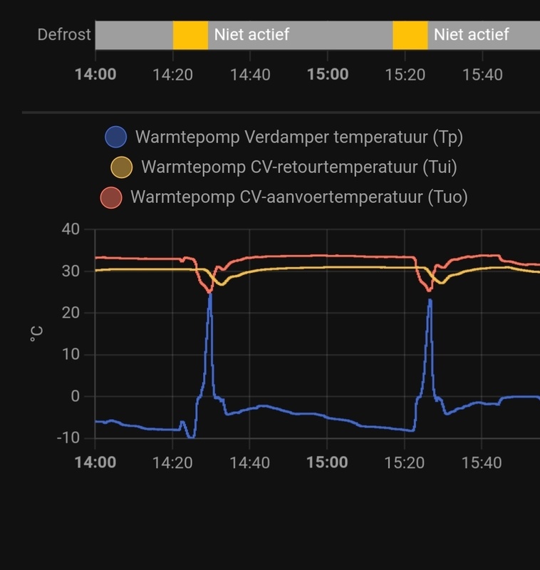

hansvk schreef op zondag 5 januari 2025 @ 12:14:
Afbeeldingslocatie: https://tweakers.net/i/CZMAwNzM6llcVyRMb05IZE-bnYY=/800x/filters:strip_icc():strip_exif()/f/image/ttNatIBmEu1mcOHLpOoremTv.jpg?f=fotoalbum_large
Hier ook net even gekeken, ideaal weer voor defrosts idd.

isalenedean schreef op zondag 5 januari 2025 @ 09:16:
@aaahaaap defrost hangen zwaar af van waar je woont, ik zit in zuid holland kustgebied en ik heb nagenoeg geen defrosts. Alleen bij dichte mist en temperaturen net boven 0° heb ik ze. Het defrosten doet de Amber met alle SW versies en ook bij alle Eeprom versies.
Bedankt voor de info, ik woon ook in de buurt van de kust (Noord-Holland), dus zou dan best daardoor kunnen komen. Helaas is de documentatie niet duidelijk/expliciet over de exacte condities voor wanneer een defrost zou moeten plaatsvinden.
Toevallig afgelopen nacht m'n eerste defrosts gehad, dus het werk iig wel :)

aaahaaap schreef op zondag 5 januari 2025 @ 12:36:
Buitentemperatuur en condensor temperatuur. Aan die condities wordt door Itho nog verder getest deze winter met een mogelijke software update in de toekomst.
13 defrosts sinds middernacht hier. Maar ik woon dan ook in buitengebied Veluwe met vannacht vorst en vanochtend sneeuw. Het is nog steeds 0,8C en extreem vochtig door smeltende sneeuw (ligt nog 1cm nu, sneeuw bij uitblaas wp ligt er meer nog ivm koudere lucht)
Defrosts gaan ongeveer aan bij <5c op uurgemiddelde. En ook bodem vorstlint gaat permanent aan <5c (200W) tijdens compressor/warmtevraag bij software 226

  • aaahaaap
  • Laatst online: 19-11 18:27
Carboy54 schreef op zondag 5 januari 2025 @ 13:14:
Bedankt voor de info.
Bedoel je met condensor temperatuur de TP of de TUP?

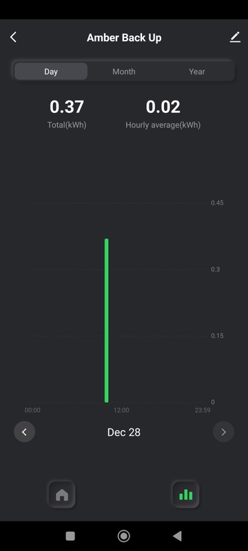

Ook de BUH springt bij een huis op 14 graden en 30 graadminuten soms even bij
Afbeeldingslocatie: https://tweakers.net/i/KAQT-BMsfN7Bz0UB2cJGMOZZ_hA=/x800/filters:strip_icc():strip_exif()/f/image/mTHTsxHy6uiqguIui8H41pPV.jpg?f=fotoalbum_large
  • Carboy54
  • Registratie: Januari 2017
Carboy54
Duurzaamheid coach
Get!em schreef op zondag 5 januari 2025 @ 13:38:
Goede: voor zover ik kan zien alleen tijdens verwarmen en defrost.
Niet dat t veel uitmaakt met dit weer: hij staat hier de afgelopen 24uur gewoon gemiddeld 1400-1500W te verbruiken. Bij 43Hz
Uitsluitend tot 5 minuten daarna en dan stopt het lint bij 2.29.

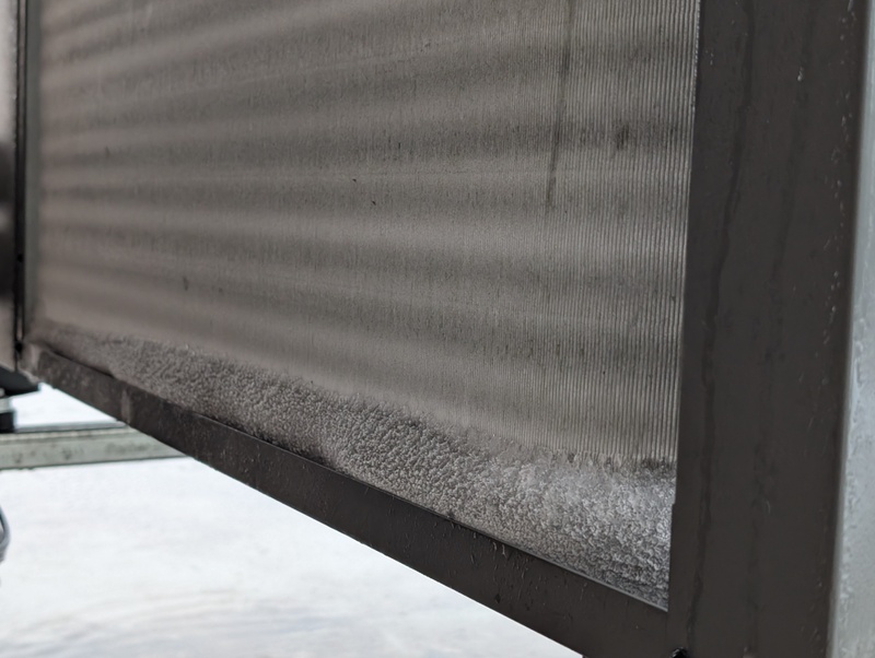

crepsly schreef op maandag 30 december 2024 @ 21:46:
Via het onderhoudsmenu kan een ontdooicylcus geforceerd worden. Bij de volgende mistige vorst dag interessant om daar mee te experimenteren (bijvoorbeeld nogmaals een defrost forceren direct na een defrost) of dat de ijsklomp verwijderd.
Met 46 defrosts in de afgelopen 48u is de onderkant van de condensor wederom permanent bedekt met een laag ijs.
Ik dacht vanmorgen eens te proberen wat het effect van een extra defrost zou zijn, via het onderhoudsmenu. Helaas kan ik deze optie in het menu en ook in de handleiding niet terugvinden. Wel kan de carterverwarming van de compressor, of het vorstlint aangezet worden.
Ook hier dus geen oplossing voor een permanent bevroren onderkant van de condenser.
Nb. Met de stijgende buitentemperatuur vanmiddag ontdooit hij uiteraard weer.

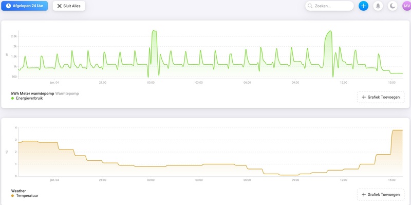

Whiskey48 schreef op zondag 5 januari 2025 @ 12:15:
Afbeeldingslocatie: https://tweakers.net/i/R7acjALEUqIRCzgRj-KMbJbkhj8=/800x/filters:strip_icc():strip_exif()/f/image/1e09K6SxCKVWvKgFwJTwuFAK.jpg?f=fotoalbum_large
Hier ook aardig wat defrosts. Maar geen ijs op de lamellen (klein randje onderin, dat lijkt me helemaal prima)

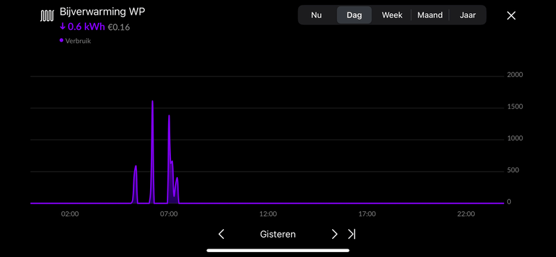

Carboy54 schreef op zondag 5 januari 2025 @ 13:55:
Bij 226 zie je hem uitspringen bij >5c
Sowieso mooi uur afgelopen uur, van bijna 0c naar 9c in paar minuten en het effect op de Amber Afbeeldingslocatie: https://tweakers.net/i/7oxlpQhGayIajdcWulMJ_3WG-18=/x800/filters:strip_exif()/f/image/b3bTyKlSqT1pnp4ENAWIqQ51.png?f=fotoalbum_large
Het beeld bij ons vanochtend

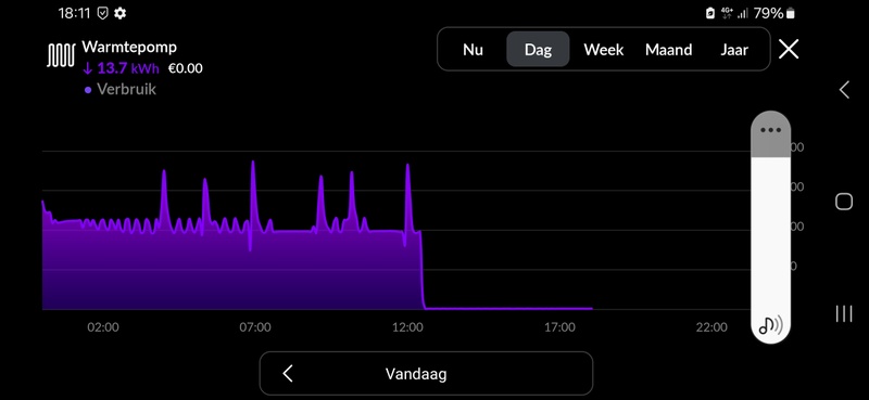

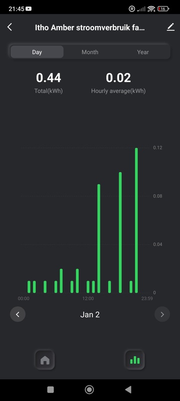

Carboy54 schreef op zondag 5 januari 2025 @ 13:37:
@fsfikke de vorstbeveiliging bij 2.29 werkt tijdens mijn afwezigheid perfect. Eerst de waterpomp en daarna samen met de compressor. [Afbeelding]
Ik denk dat dat hele vorstlint bij mij niet werkt !
Dan had ik gisteren (zaterdag ) tegen middernacht een verbruik van 200 watt moeten zien ?
Afbeeldingslocatie: https://tweakers.net/i/InQSdUQb8VjAasfoPqPz3ORSYLw=/800x/filters:strip_icc():strip_exif()/f/image/AwFL1lZ90RlIx9NPIDzJkMUG.jpg?f=fotoalbum_large
Amber 95 sinds 10 / 2023 en 9 x 365 Wp glas / glas solarwatt
  • bommer
bommer
JoramQ schreef op zondag 5 januari 2025 @ 17:01:
Ja na de buffer zit nog een aparte pomp. Ik had bij de installateur aangegeven dat de buffer misschien ook wel weg kon maar hij gaf aan dat ivm mogelijk geluid van stromend water door de leidingen om de nodige flow te halen hij dat niet zou doen.

bommer
Jan2023 schreef op zondag 5 januari 2025 @ 17:10:
Vorst lint gaat alleen aan bij defrosts in V2.29, in jouw grafiek staat de Amber uit om middennacht.
Solar Edge 9800WP O/W - Itho Amber 95 | Systeem integrator meet en regeltechniek & KNX | projecterings deskundige CCTV & Inbraaksignalering systemen | Meet- en regeltechniek in de klimaatbeheersing (MRK-A)
Werkt bij 2.29 alleen na defrost tot 5 minuten daarna.

bommer schreef op zondag 5 januari 2025 @ 17:13:
Ok , bedankt voor je reaktie
Dat is dus niet te herleiden in de grafiek van het stroomverbruik , tot nu toe ontdooit alles ,-)
De amber stond niet uit , er was geen warmtevraag.

Carboy54 schreef op zondag 5 januari 2025 @ 17:23:
Bedankt , duidelijk.
Was dus even op het verkeerde spoor gezet door een posting hier wat eerder.
Verder niks te klagen , Amber doet zijn ding.
Dit gegeven was een beetje weggezakt bij mij , als het werkt dan werkt het .
Dat warmtelint is geen onderdeel van de vorstbeveiliging.
Dat is de cirkulatiepomp en de kompressor.

-JB- schreef op zondag 5 januari 2025 @ 14:48:
Hier ongeveer hetzelfde, zo goed als elk uur een defrost wat denk ik ook wel nodig is want hij wordt aardig wit en verdamper temperatuur geeft tot -10 graden aan. Ook nog steeds een dikke bljvende ijslaag, zelfs met een aanvoer temp van 32-33 graden.
Je kunt in de grafiek mooi zien hoe snel de verdamper temperatuur weer zakt onder het vriespunt.
Afbeeldingslocatie: https://tweakers.net/i/7eFKLqcVDNeNkwHgbrOrfL_MfWA=/x800/filters:strip_icc():strip_exif()/f/image/pFYDNNByA55o5tbdgtcXitlQ.jpg?f=fotoalbum_large

Ik heb hier eerlijk gezegd nog nooit een enkele waarde gezien van 200 watt terwijl er geen warmtevraag is van het vorstlint.
Stand-by is hier 10/13 watt zonder warmtevraag maar ben nu bijna 2 weken terug gaan kijken in de hw app kom geen enkele keer de 200 watt tegen.
Hier draait hij nog op versie 2.26.
Eerder werd hier gezegd dat onder versie 2.26 het warmtelint uit schakelt bij een buitentemperatuur boven de 5 graden.
Maar dat bleek niet helemaal te kloppen.
Maar bij versie 2.29 , die mij ook draait , zou het warmtelint alleen er bij komen de eerste 5 minuten na een defrost.
Uiteraard is die 200 watt niet echt zichtbaar in homewizard na een defrost , dan draait je Amber immers tussen de 70 en 90 Hz om het water weer zo snel mogelijk op temperatuur te brengen.
En zit je totaal verbruik al snel ergens rond de 1,5 a 2 Kw afhankelijk van het type Amber.

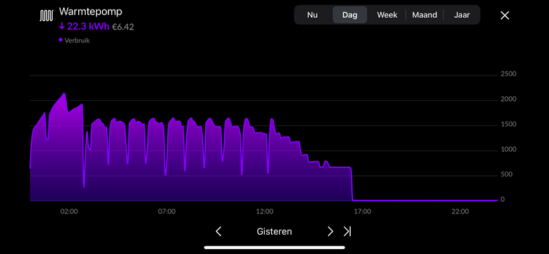

Ik heb een vraag over de elektrische bijverwarming. Wanneer schakeld deze nu bij? Ik dacht dat ik dit volledig had geblokkeerd maar hij heeft de verwarming toch een keer ingeschakeld.
Afbeeldingslocatie: https://tweakers.net/i/lX9eDTA1Mll0uk_ezUSNHS-ZQLI=/800x/filters:strip_exif()/f/image/WFoR0ueh9RFKOqbOHpzYU5Yy.png?f=fotoalbum_large
Hierbij de grafiek van het energieverbruik van de warmtepomp. Tot drie uur heeft de WP zijn legionella run gemaakt en daarna is hij gewoon gaan verwarmen met een aantal defrost momenten.
Afbeeldingslocatie: https://tweakers.net/i/toJAuPpZ-fpU9P_pGl4hkie1NS0=/800x/filters:strip_exif()/f/image/vrWBF0Pthsc5XUIY7gHhRz1U.png?f=fotoalbum_large
Op deze grafiek zie je dat de bijverwarming is ingeschakeld.
Waarom schakeld hij deze in?
Is dat omdat M10.01 Externe bijstoken cv aan staat?
M10.02 staat op Intern (AH)
M10.03 staat op uit
M10.04 staat op Intern (AH)
M10.05 staat op 50
M10.06 staat op 60min
M10.07 staat op uit
M10.08 staat op uit
M10.09 staat op aan (deze is blauw maar kan ik niet wijzigen)
M10.10 staat op 0 graden
Graag advies
  • Woutertt
  • Registratie: December 2023
  • Laatst online: 17:34
Ik had het zelfde en M10.01 zelfs uit staan, je moet blijkbaar M10.08 aanzetten, dan blokkeer je de externe bijstook.

Vandaag weer 5000W tijdens de legionella run. Instellingen doeltemperatuur 60C, tapwater temperatuur 55C, minimale tapwater temperatuur 42C.
Welke instelling staat er niet goed ??
