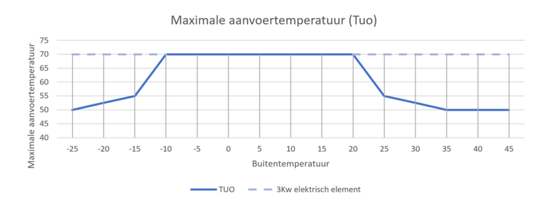

De Amber heeft 2 standen voor bereiden tapwater. In de eco stand gaat de compressor niet hoger dan 61Hz en in de niet ecostand mag de compressor vol aan.
Je kunt de ecostand aan/uit zetten en er is een instelbare temperatuur waaronder de eco stand uitgaat.
In de handleiding staat een grafiek welke water temperatuur de Amber kan maken bij bepaalde buiten temperaturen. Niet te verwaren met de temperatuur in het boilervat.
Het kan dus zijn dat met de compressor niet de gewenste tempratuur gemaakt kan worden, omdat het te koud of warm buiten is.
Het element zal dan bijkomen om dat laatste setje te geven. Dit is normaal gedrag.
Iets wat hier op het forum al een tijdje bekend is,
Is jouw installatie door een installateur geleverd.
Had hij het wel even kunnen melden bij inbedrijfstelling/oplevering.
Wil je zomin mogelijk element bij hebben, dan je tapwater in de winter midden op de dag maken en zomers smorgens.

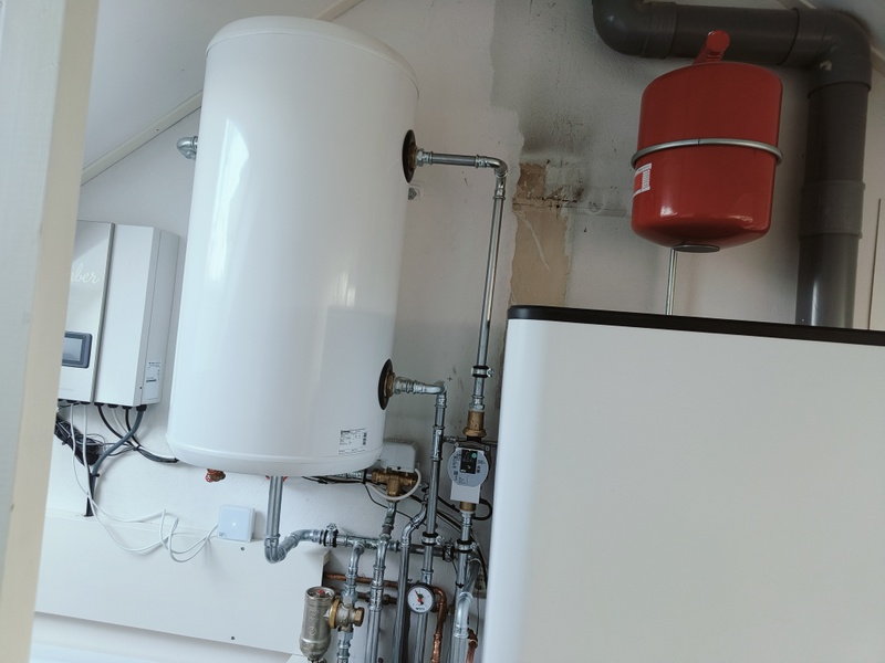

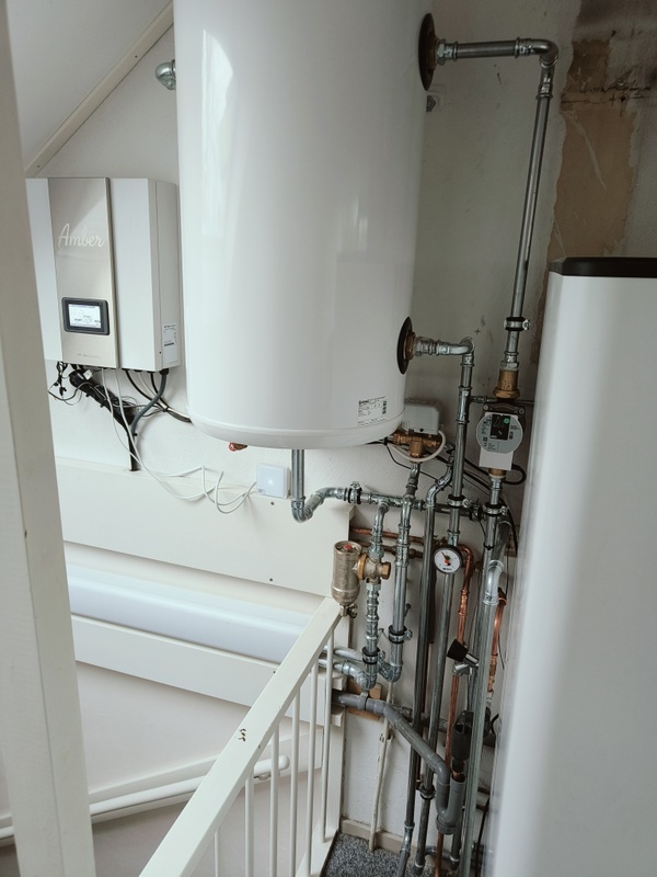

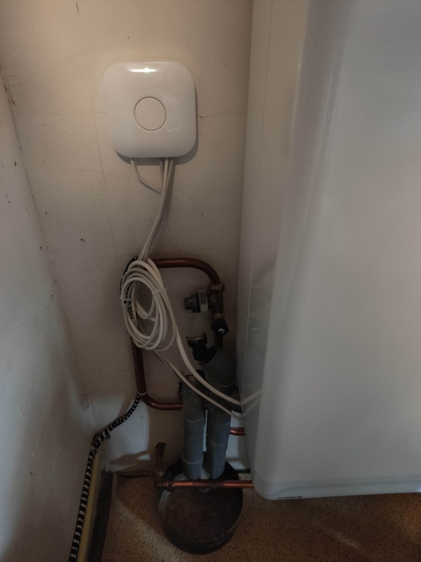

Hoe staat de Amber op z'n pootjes? Bij mij staat deze op een beugel aan de muur met rubber dempers, dit werkte bij mij beter dan die veren (de Amber is wat zwaar). Nu hoor ik niks op 90hz binnen.
Ook het leidingwerk van buiten naar binnen, is gebruik gemaakt van flexibel leidingwerk voor het stuk naar het huis of een solide buis?

  • JWPrutser
  • Registratie: Juni 2015
  • Laatst online: 23-11 20:25
Stoker schreef op woensdag 8 januari 2025 @ 13:32:
1: nee niet normaal. zijn er Flexen toegepast? Of ligt de aanvoerleiding tegen een muur aan?
2. Ja geen nachtverlaging toepassen. Als het hele systeem 20*C is, en hij moet naar 32*C gaan, dan gaat hij er alles aan doen om dit te halen (dus volgas).
3. jij hebt toch een parallelvat? Hoe staan je settings? Een afgaande pomp voorziet de woning van warmte uit het vat, toch?
Ja, comfort:). waarschijnlijk staan je debietmeters op 0l/min?
Dank voor je reactie!
1: er zijn geen flexen toegepast en de aanvoerleiding ligt niet tegen een muur aan zover ik kan vinden.
Het harde brom geluid was ook alleen afgelopen nacht. Vanmorgen heeft hij een hele tijd opnieuw op vol vermogen gedraaid en was er niets meer te horen. Heel vreemd.
2: Ik zal dan voorlopig geen nachtverlaging meer doen. Ik dacht dat het nog steeds wel zin had, omdat hij dan minder draait gedurende de koude nacht en overdag heb je een betere COP. Maar dat is dan dus verkeerd gedacht.
3: volgens mij is het serieel.
De afvoer en de retour zitten beiden aangesloten op het buffervat, dus dan is het toch serieel (alles moet eerst door het buffervat voordat het in de vloer komt)?
Maar ik ben nog wel echt een noob dus ik kan het ook fout hebben, dus voor de zekerheid even een foto:

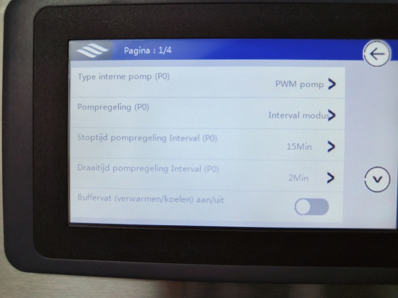

Afbeeldingslocatie: https://tweakers.net/i/LXkfr1yLbFnmBzQnvJlUJh_jPzY=/x800/filters:strip_icc():strip_exif()/f/image/3eBuQ6TlALpamzjglW17JBIn.jpg?f=fotoalbum_large
Welke settings doel je precies op?
Het viel me wel op dat in het menu van de circulatiepomp de optie 'buffervat koelen/verwarmen' uit staat. Dat voelt ook niet echt logisch als je wel een buffervat hebt? Of heeft dat er niks mee te maken?
Afbeeldingslocatie: https://tweakers.net/i/w7MIzFmuPAU2YLvtlr97Jj2IbMc=/800x/filters:strip_icc():strip_exif()/f/image/BryoAYqyBRRT1xBhfGPYbA9x.jpg?f=fotoalbum_large
Het valt me ook wel op de vvw verdeler (niet degene die verkeerd om is aangesloten) de temperatuur vaak best een stuk hoger is dan de aanvoertemperatuur zoals die is ingesteld op de warmtepomp.
Is dat wel logisch te verklaren?
Bij degene die verkeerd is aangesloten staan de flowmeters inderdaad op 0. Dat was ook de reden dat ik er achter kwam dat ze die verkeerd om hebben aangesloten.
Excuus als ik misschien domme vragen stel. Ik probeer wel eerst zoveel mogelijk het forum te doorzoeken of ik het antwoord al kan vinden en heb er veel van geleerd, maar ik heb nog wel wat moeite om te doorgronden hoe het allemaal werkt. Zeker met een aantal koude dagen op rij, is het nu wel een mooi moment om de regeling/instellingen zoveel mogelijk te optimaliseren.
  • Get!em
Get!em
Oh die ja!
JWPrutser schreef op woensdag 8 januari 2025 @ 16:21:
Aan de gebruikte inrichting, materialen, beugels en leidingwerk lijkt het er zeer sterk op dat je dezelfde leverancier als ik heb.
Edit, even onderling contact, het is inderdaad dezelfde .... :P
a) je buffer is parallel, en dus mengend
b) de locatie en type plaatsing van je Tc sensor is belangrijk, kan zijn dat de Tc sensor te lage temperaturen meet en dat de daadwerkelijke watertemperatuur die je VVW in gaat dus hoger is. Die plaatsing moet eigenlijk IN het buffervat, maar ik kan niet zien of dat bij jou ook zo is. Bij mij hebben ze dat dus ook (nog steeds) niet goed gedaan. Je verschil tussen Tuo en Tc tijdens een lange run kun je wel zien. Ook kun je Tui zien in het menu. Bij deze inrichting met buffervat ligt Tui vrij gelijk aan Tc.
c) in de officiele handleiding inrichting bij deze manier van buffervat plaatsen hoort Tc sensor IN het buffervat en de Tv1 nabij de CV pomp. Dan kan de buffervat functie in de instelling aan. Als alleen Tc sensor is gemonteerd, mag die NIET aan.

  • Derpie1234
  • Registratie: September 2015
  • Laatst online: 23-11 11:55
is de compensatie van de stooklijn wanneer er een te groot verschil tussen Tr en Tset is ook te vergroten ? Dat is nu iets van 1 of 2 graden maar voor mij zou handig zijn om die een stuk te vergroten.
  • JWPrutser
Get!em schreef op woensdag 8 januari 2025 @ 16:58:

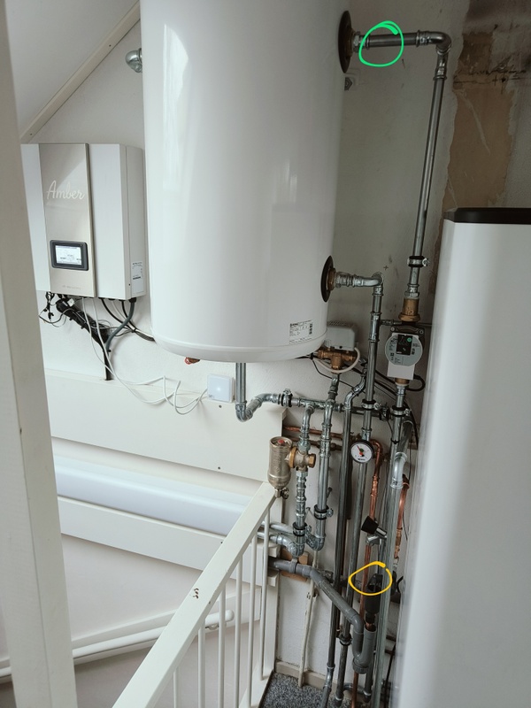

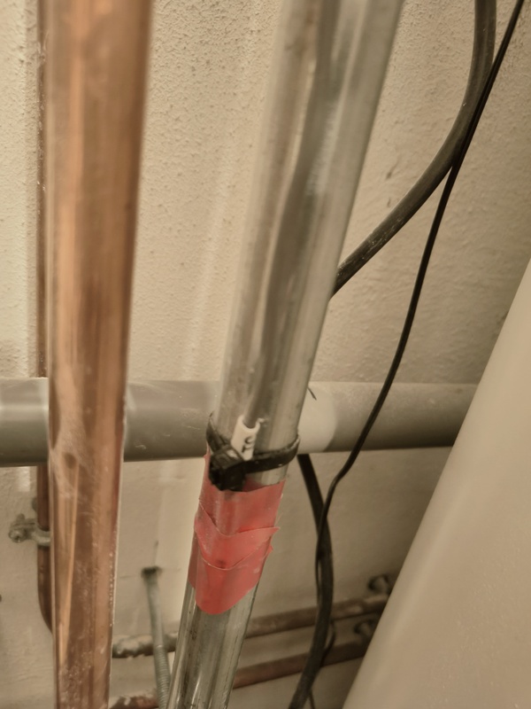

Dank voor de tip. Heb het forum even terug gelezen en het is wel heel herkenbaar dat we dezelfde installateur hebben, die helaas ook bij mij dezelfde fouten heeft gemaakt.
De Tc sensor zit niet in het buffervat maar zit met wat tape geplakt op de aanvoer.
Afbeeldingslocatie: https://tweakers.net/i/x7ahz1sRkLHK0G-bFKa-ymjjEdg=/x800/filters:strip_icc():strip_exif()/f/image/ilZGkypmFXqDnUmtEAWJwrIy.jpg?f=fotoalbum_large
Ongeveer op de plek van de gele cirkel:
Afbeeldingslocatie: https://tweakers.net/i/2gO-n11dNJR756NWJajDn4ZX2S4=/x800/filters:strip_icc():strip_exif()/f/image/CSrq4hdFKhMtLPKv44DxbgtN.jpg?f=fotoalbum_large
Ik ga ze vragen of ze bij mij ook de sensor in het buffervat willen plaatsen, hopenlijk kan dat snel.
Ik las dat het bij jou al een stuk beter gaat sinds je de tc-sensor het dichtst bij de buffer hebt geplaatst.
Dat zou in mijn geval dus helemaal bovenin zijn, zo ongeveer bij de groene cirkel?
Last eerst die installateur de setup (sensor en verdele) in orde maken. Daarna de settings in de Amber. Je hebt een parallele opstelling voor zover ik dat kan opmaken uit je foto.
@Get!em , deze installateur heeft jou installatie een half jaar (?) terug geïnstalleerd en daarna heb jij m 10x terug gevraagd voor vorstbeveiligen, verkeerd geplaatste vat etc, is het een groot bedrijf, of is het een eenpitter die heel eigenwijs is?
(Misschien heb jij wel hele lekkere koffie;) )
Ik ben benieuwd of het verschil maakt zonder nachtverlaging!

  • bommer
  • Laatst online: 19:12
bommer
JWPrutser schreef op donderdag 9 januari 2025 @ 00:23:
Er vallen mij een aantal dingen op.
De installatie hangt op een plek waar je de meeste warmte verliest (zolder) en dan is er niets geisoleerd, zelfs de aanvoer in de goot niet.
Als je dan een sensor zo op het leiding werk plakt, dan zal die altijd te koud gaan aangeven.
Met een hoog verbruik als gevolg.
Verplaatsen zal zeker helpen,maar niet voldoende.
En kennelijk kunnen w-monteurs wel netjes buizen maken, maar elektra is lastig.
Dat ziet er erg rommelig en onprofessioneel uit.
[ Voor 4% gewijzigd door bommer op 09-01-2025 08:44 ]

  • Stoker
  • Registratie: Januari 2024
  • Laatst online: 23-11 15:30
Stoker
Warmtepomponline
Get!em schreef op donderdag 9 januari 2025 @ 08:01:
Maar wel typisch dat alle zelfde fouten en deze andere installatie terugkomen.
Niet allemaal, het vat zit nu alleen in de retour van de cv:)
Warmtepomponline.com & Fancoilonline.com Amber 65, F-gassen II
  • Stoker
Stoker
Warmtepomponline

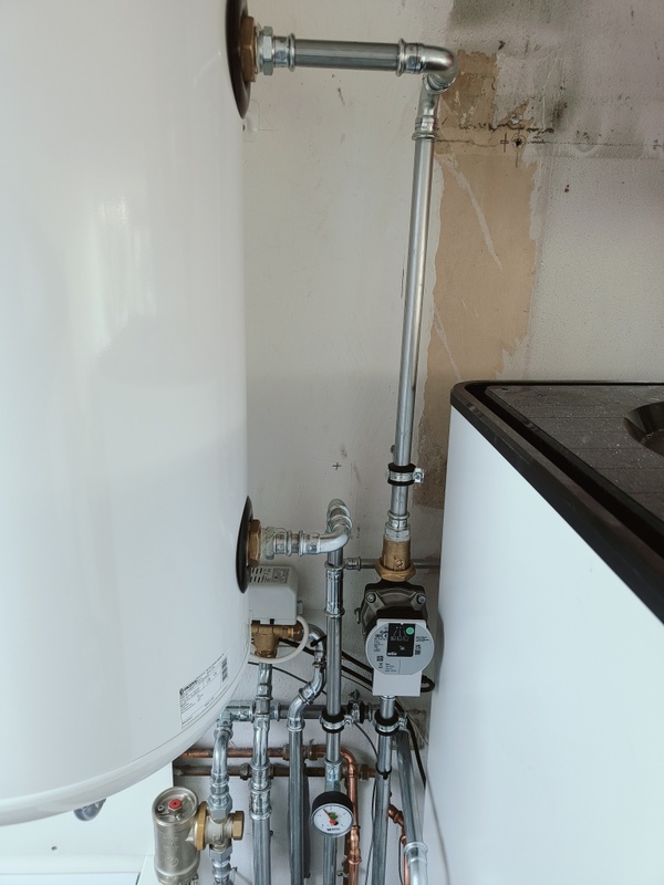

Naast de isolatie (die heel goed zelf gedaan kan worden), zie ik ook dat er vanaf de WP met 28mm wordt, dus prima. maar daar er direct na- of voor de 3weg overgegaan wordt op 22mm.
Woning heb je soms iets minder te vertellen met de huidige diameter, maar het vat staat naast de aanvoerleiding, die had prima met 28mm gevoed kunnen worden.

Stoker schreef op donderdag 9 januari 2025 @ 09:02:
Is een expansievat nog noodzakelijk? Die mis ik in de door @JWPrutser getoonde foto , er zit wel een druk-meter op de plek waar ik hem verwacht.
Het hele duurzaamheidsalfabet: EVWPPVTBVVWHAEVCC
  • tonwes99
  • Registratie: Januari 2016
  • Laatst online: 11:00
tonwes99
Get!em schreef op donderdag 9 januari 2025 @ 09:47:
Expansievat is idd. bij de Amber niet ingebouwd en dus nodig. Bij sommige Jappen is hij ingebouwd in de buitenunit.
Los expansievat heeft ook het voordeel dat de grootte aangepast kan worden aan de omvang van het systeem en dat je hem makkelijker kunt onderhouden dan dat hij aan de gevel of op het dak staat.
  • JWPrutser
Hij is er wel, stond alleen net niet op de foto
Afbeeldingslocatie: https://tweakers.net/i/lxi4lRqCuB89UHQKk4fIi_epZIk=/800x/filters:strip_icc():strip_exif()/f/image/S0bIKDhVJYDXAoJWmlcEabDI.jpg?f=fotoalbum_large
  • JWPrutser
Dank voor je feedback en tips!
Zou dit dan wel nog steeds betekenen dat de tc-sensor in het buffervat geplaatst moet worden in plaats van op de aanvoer leiding?
Weet je ook basis van deze fotos zeker dat het vat nu alleen in de retour zit?
Ik dacht dat zowel de aanvoer als de retour van de cv via het buffervat lopen.
De aanvoer is die bovenste leiding, die naar de circulatiepomp gaat.
Afbeeldingslocatie: https://tweakers.net/i/KPR4cU-OFEoBzAJUG5qcMDO4fWs=/x800/filters:strip_icc():strip_exif()/f/image/leGv1DmrgNZC4sDSF1KSqcVO.jpg?f=fotoalbum_large
  • Get!em
Get!em
Oh die ja!
JWPrutser schreef op donderdag 9 januari 2025 @ 12:16:
Tc moet in buffervat, of zo dicht mogelijk daarop aan de vvw aanvoerzijde, dus waar je eerder je blauwe cirkel zette.
Die opmerking was naar mij gericht, bij mij was ook de retour van de SWW op de buffer aangesloten na eerste aanleg..... :X Dat is hersteld met een T-stuk, vergelijkbaar zoals bij jou te zien onderaan de leiding die verticaal uit de buffer komt.
Klopt helemaal. Jouw buffer zit parallel, en aanvoer/retour van vvw loopt via buffer (de twee rechter aansluitingen op buffer.. En aanvoer/retour amber loopt ook via buffer (linker aansluiting boven en verticaal onder).
Je hebt dus twee circuits, met elk een eigen Delta-T. Daar moet je dus rekening mee houden als mensen in dit topic hier praten over een Delta-T op de Amber of vloerverwarming, en die mensen hebben geen buffer.
Bij mensen zonder buffer is de Tuo - Tui de Delta-T van de VVW. Bij mensen met parallel buffer is dat de Delta-T van alleen het buffercircuit. Typische situatie is dus dat je een Delta-T van 4 hebt op het Amber-Buffer circuit en een Delta-T van 4 op de VVW circuit. De Delta-T tussen warmste (Tuo) en koudste (retour vloerverwarming) is dus opgeteld dan 8. Je Tc en Tui zitten in het midden daarvan, maar afhankelijk van snelheid waterpomp CV en waterpomp Amber, en ook afgifte vermogen VVW, kan de Delta-T van beide circuits groter of kleiner zijn.

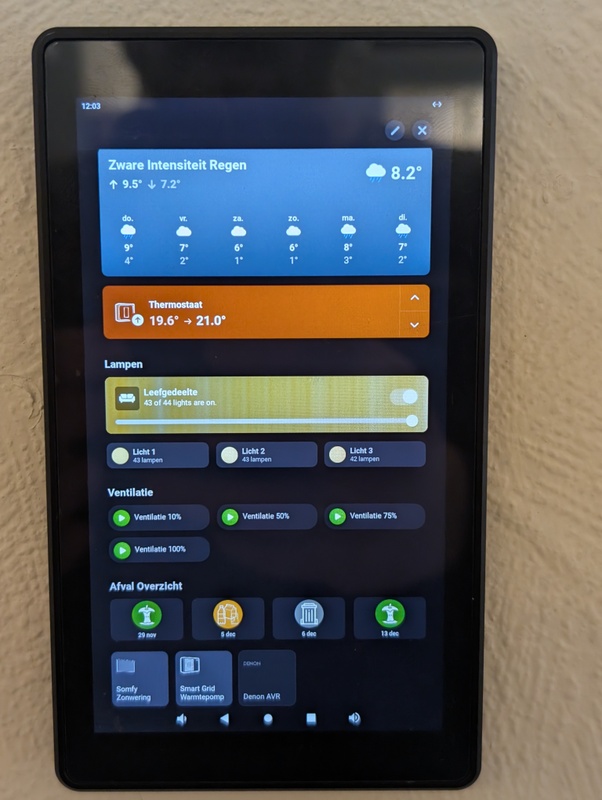

Nog een leuke suggestie voor de thermostaat discussie: ik heb hier nu een Shelly Wall Display aan de muur hangen.
Hier kan je allerlei Shelly componenten mee uitlezen en bedienen, en je kunt er een thermostaat op instellen. Via deze weg heb je dus een draadloze thermostaat ter beschikking. Hysterese is per tiende instelbaar, pendelpreventie zal even via de parameter in de Amber moeten.
Kies de bundel met losse bt thermometer om een nauwkeurige temperatuur te hebben zonder opwarming door het display. Kost ongeveer 120 bij een nl webshop, plus een relais indien je niet het interne relais wilt gebruiken (let op, kies een met potentiaalvrij contact).
Je kan ook een extra uitgang koppelen voor koeling, ik weet nog niet of je een koel en verwarmingsthermostaat functie parallel kunt instellen, en anders is dat 2x p/j een eenvoudige instelling aanpassen.
Het allerleukste is, via een bèta firmware van Shelly zelf kan je een Home Assistent dashboard draaien op dit display. Door even opzij te swipen kan je wisselen tussen default weergave met de thermostaat (voor de WAF) en je HA dashboard.
Op dit dashboard heb ik nu o.a. weergave van sww temperatuur, buitentemperatuur en een knop voor snel sww verwarmen.
Op deze manier heb je vrij laagdrempelig een betrouwbare thermostaat met wat smart functies, en kan je op het gemak later uitbreiden met een modbus module en Home Assistent om andere data uit de warmtepomp uit te lezen.
Overigens draai ik inmiddels al 15 maanden volledig WAR zonder thermostaat. Zeker nu werkt dit perfect, in voor en najaar wordt het nog wel eens te warm door zoninval. En ga ik dus toch maar een thermostaatachtig iets instellen (via HA). Ik denk door de Shelly temp en uitgang in HA uit te lezen en afhankelijk daarvan een stooklijnverschuiving naar de Amber te sturen, soort WAR+ regeling.

Afbeeldingslocatie: https://tweakers.net/i/pmuu89Xhl1DaDH7_r6Iodcje7K8=/x800/filters:strip_icc():strip_exif()/f/image/ElNqfYpzrQJMArOmJ6dwFvrC.jpg?f=fotoalbum_large
Afbeeldingslocatie: https://tweakers.net/i/Nwuz8OXcsZddJPgmtYPuMxmpC1k=/fit-in/4920x3264/filters:max_bytes(3145728):no_upscale():strip_icc():strip_exif()/f/image/ZwHdqP9ddXDEmjvMMS4Ex5Lt.jpg?f=user_large
https://www.alibaba.com/p...mation_1600390381556.html
Leuk! Ik had eerst zo'n kleine van Sonoff, maar zo'n scherm is zo klein, daar kan je niks mee.
Ik heb zelf een 8inch android muur tablet gekocht (meer voor hotels of vergaderruimtes bedoeld, maar perfect voor Homey / Home Assistant).
Niet zo lomp als een tablet aan de muur, past gewoon in een muur socket (stroom via 240V of POE).
Voor EUR 129 thuisbezorgd (incl BTW en gratis shipping op je eerste order), werkt perfect out of the box.

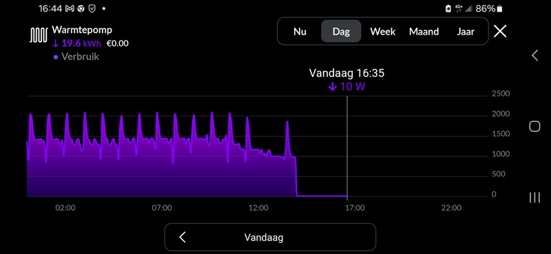

  • JWPrutser

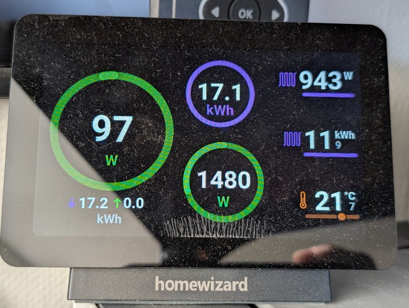

Stoker schreef op donderdag 9 januari 2025 @ 06:54:
Vandaag heeft hij bijna de hele dag gedraaid op zo'n 1500 watt.
Hij heeft niet lang op 36hz gedraaid, ook niet als hij al (vrij ruim) boven setpoint zit:
Afbeeldingslocatie: https://tweakers.net/i/iTQYO2Ij6_RogxHZ7V5ITIea5l8=/800x/filters:strip_icc():strip_exif()/f/image/bmzexnTpUG1Mwd3vZ5rXQT0o.jpg?f=fotoalbum_large
Ik vraag me wel af of wel/geen nachtverlaging zoveel verschil gaat maken. Inmiddels is de woonkamer op temperatuur (geholpen door de zonnige middag) en valt de warmtevraag dus weg. Ik vermoed dat het dan ergens vannacht weer is afgekoeld en dan gaat hij dus in eerste instantie weer op vol vermogen draaien en duurt het weer zo lang voordat de vloer op temperatuur is.
Het valt me ook op dat de tc temperatuur meteen enorm terugvalt zodra er geen warmtevraag meer is, maar dat zal er ongetwijfeld mee te maken hebben dat de sensor op de verkeerde plek zit.
Maar ik heb inmiddels bevestiging dat ze het volgende week allemaal komen herstellen, hopenlijk komt het dus snel goed!
[ Voor 11% gewijzigd door JWPrutser op 09-01-2025 21:14 ]
  • Stoker
Stoker
Warmtepomponline
Ik zou eerst het laten aanpassen. Zoals de sensoren nu zitten en de instellingen zijn, dan kan je afstellen wat je wil, maar die instellingen zijn daarna toch weer anders.
Laat maar weten als de installatie aangepast is, helpen wij je wel verder ;)

hakro schreef op vrijdag 10 januari 2025 @ 10:50:
De tapwater instelling staat al op eco en de legionella run start om 14:00 elke dinsdag. Ik kan de pompsnelheid eens op gemiddeld zetten en kijken of het element dan niet bijkomt.
Een legionella run heeft meer warmte nodig. De warmte die alleen op de compressor gemaakt kan worden is afhankelijk van de buitentemperatuur. Zie ook de grafiek (letop is voor versie 2.29!)
Afbeeldingslocatie: https://tweakers.net/i/nKEf5ublfvEPLc8rWigVrQR3mAo=/800x/filters:strip_exif()/f/image/7BYesHSuabRQ8Ew6hlOzW7Ji.png?f=fotoalbum_large
de ruimte waarin de met de compressor 70 graden gehaald kan worden is in versie 2.26 minder.
Temperatuur TUO is uittrede temperatuur niet de tapwater temperatuur.

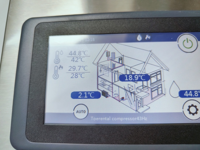

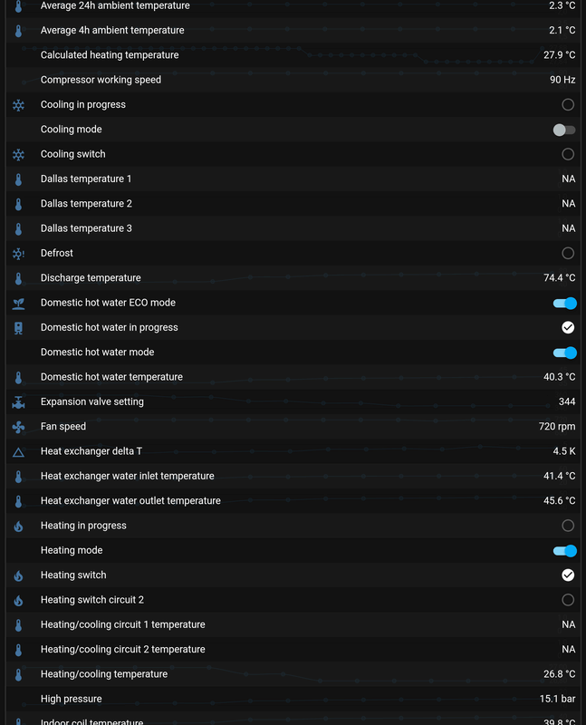

Plexxodus schreef op woensdag 8 januari 2025 @ 13:47:
Hier draait ie ook op 61Hz op eco stand bij het maken van tapwater.
Afbeeldingslocatie: https://tweakers.net/i/XNKy_2igHw90ls1B-kqGiixuRJM=/x800/filters:strip_exif()/f/image/J3lR3oR5VKZVsL9Es1eGap6q.png?f=fotoalbum_large
Volgens mij gaat hij bij mij gewoon naar 90hz in eco modus om warm sanitair water te maken in ECO modus als het koud is? (zonder BUH)
  • Impossibl3
  • Laatst online: 19:10
@Whiskey48 wat is je minimale buiten temperatuur om in ECO te draaien. Bj mij staat die op negeren van ECO als het buiten onder de 4 graden is volgens mij.

Whiskey48
Impossibl3 schreef op vrijdag 10 januari 2025 @ 22:32:
Ahhhh, vandaar. Thx :)
Onder die ingestelde temperatuur en je kan de functie ook aan/uit zetten.

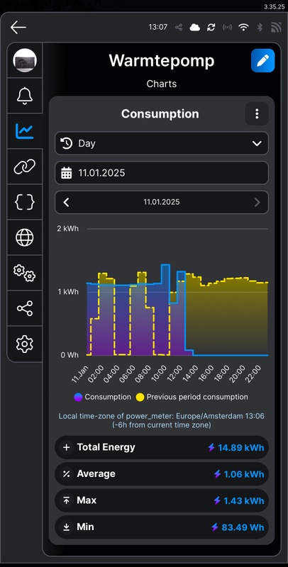

Met deze temperaturen draait de wp (amber 95) bijna de hele dag rond de 67hz met een vvw van 70m2, aanvoer 32 graden, retour 28, open verdeler, leidingen 28mm, geen buffervat. Ik had dit graag lager gezien, maar kennelijk is dit het maximaal haalbare in onze situatie?
Wat wel opvalt is de resonantie van de compressor in huis. De amber staat op 20cm van de gevel op de grond, voorzien van spirobuizen en binnen is het gebrom goed hoorbaar. De leidingen lopen via de kruipruimte, het lijkt echt door de muur te komen. Hetzelfde geluid is buiten om de hoek van het huis ook goed hoorbaar.
Een optie is de unit buiten voorzien van geluidsisolatie, wat is jullie advies hierin en/of is er een betere oplossing?

Ronaldwest schreef op zaterdag 11 januari 2025 @ 10:08:
Het verbruik kan je weinig aan veranderen , het is gewoon hard werken bij een buitentemperatuur van - 3
Bovendien gaat er veel energie in het defrosten zitten.
En geluidsoverdracht gaat vaak omdat de leidingen de muur raken in een doorvoer.

Ik heb zelf een Shelly mini. Let er wel op dat de monitoring via de standaard app vrij beperkt is. Voor meer gedetailleerde overzichten zit je al snel vast aan de premium versie met een abonnement. HomeWizard lijkt een alternatief, maar ook daar betaal je uiteindelijk als je meer inzicht wilt via hun Energy+ abonnement.
Afbeeldingslocatie: https://tweakers.net/i/q2x6Rh1pwrRVz2fzdUCdR-JuEuI=/x800/filters:strip_icc():strip_exif()/f/image/ZCzjHA1CfTX3HireHFKOZ9h1.jpg?f=fotoalbum_large
  • -JB-
  • Laatst online: 23-11 12:01
psycho-realm schreef op zaterdag 11 januari 2025 @ 13:08:
Zowel Shelly als Home Wizzard zijn uitstekend uit te lezen met Home Assistant of andere software.

  • Nealz
  • Registratie: November 2023
  • Laatst online: 29-01-2025
camel1987 schreef op zaterdag 11 januari 2025 @ 12:51:
Als het goed is is je thermostaat in dit geval de nest ook helemaal niet aangesloten aan je cv.
Bij mij zit mijn anna enkel aan de wp en schakelt mijn cv dus nooit aan als de Amber uitgaat. Want hij krijgt geen signaal dat hij moet verwarmen.
D'r zit bij ons boven bij de CV-ketel toch wél zo'n communicatie-kastje tussen, zorgt dat dan niet voor die omschakeling?
Afbeeldingslocatie: https://tweakers.net/i/WhfIyYSmfJEtjhKjVgtuq4egmsI=/x800/filters:strip_icc():strip_exif()/f/image/ytUZaD93FYzAfIdo6BAWuRpr.jpg?f=fotoalbum_large

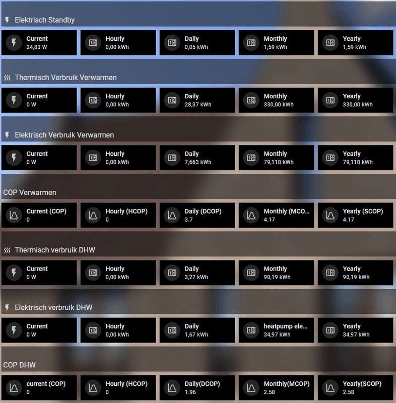

isalenedean schreef op zaterdag 11 januari 2025 @ 14:15:
@shadylog klopt, tegen dat manco loop ik dus aan, de 3 fase kwh meter geeft dus wel het vermogen (power) per fase, maar niet de kwh (energy).
Ik probeer dit nu via de integral helper om te zetten van power naar energy zodat je deze kan toevoegen in HA.
@bommer Klopt het dat het zo werkt? Als dat zo werkt kun je weer via een utilitymeter de sensor gebruiken voor een daily energy meter
Beter nog, Homeassistant met de utility meter + tariffs kun je op basis van module leejoow of bommer een daily per status van maken:
Heating, sww, cooling, stand-by. Gebruikmakend van de 3 de _in_progress status op de module.
klopt helemaal. Ik filter ook destand van de Amber. Dan kun je ook totalen maken voor verwarmen/koelen ect
Afbeeldingslocatie: https://tweakers.net/i/QXGLTGvHwm00f83RVzIwAmaJOi8=/x800/filters:strip_exif()/f/image/SNnGogt8GNyYuTIIVBVYAgxi.png?f=fotoalbum_large

Nealz schreef op zaterdag 11 januari 2025 @ 14:48:
Hangt er bij de Amber een zelfde kastje?
Ik denk dat ie het signaal doorgeeft. Dat is de meest linker aansluiting in de binnen unit.
Als je die sluit (draadbrug) dan gaat de ketel aan als het goed is. Let op geen controle op de temperatuur.

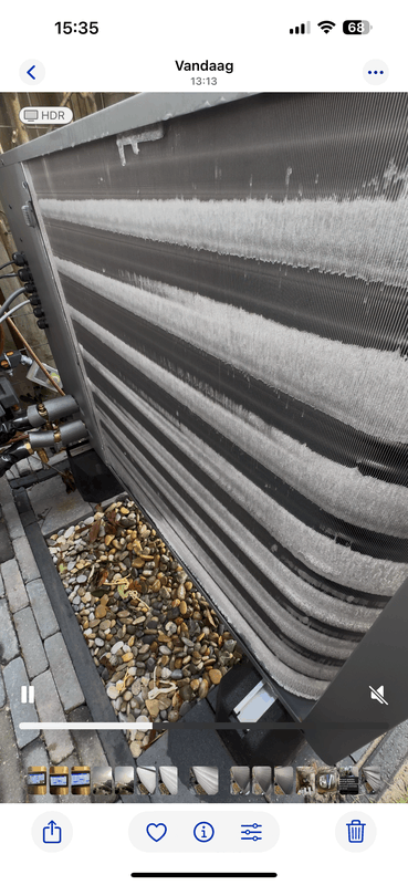

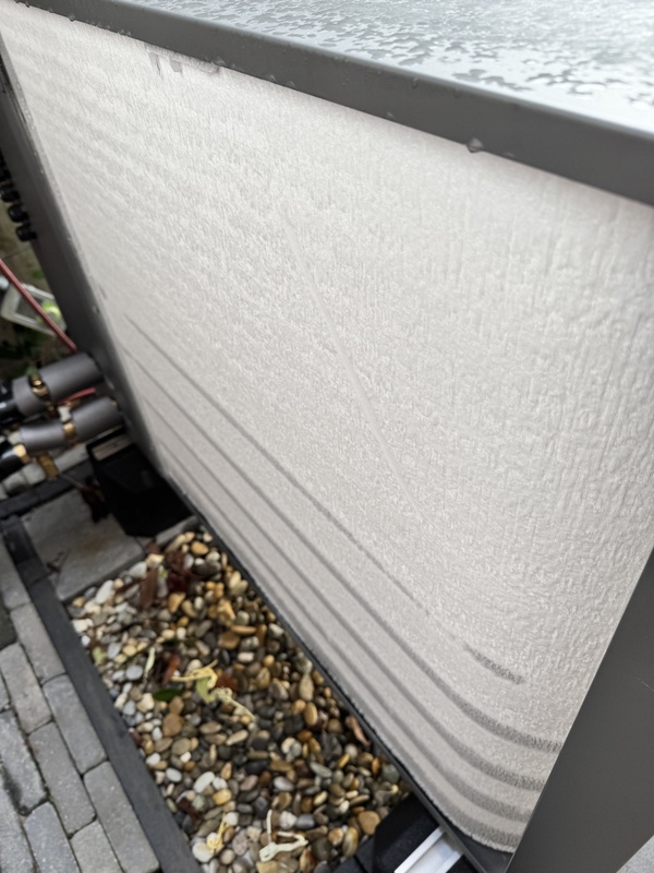

Defrost om het uur vandaag!Afbeeldingslocatie: https://tweakers.net/i/83uS9zHuSS9ZB39zpRFYA9myL98=/x800/filters:strip_icc():strip_exif()/f/image/9vUrljURKkHwisK0OSBi1fJZ.jpg?f=fotoalbum_large
Afbeeldingslocatie: https://tweakers.net/i/u2dT2i0Yjg0D1BLkkaPkS4dYAQo=/x800/filters:strip_exif()/f/image/liwl1P6J9iSPjSC8xRHVIlLP.png?f=fotoalbum_large
Afbeeldingslocatie: https://tweakers.net/i/ZRzqNpUV33oCkzveoeQiKHkx2ao=/x800/filters:strip_exif()/f/image/zL69wlGScztqMVIq0Tmce5vm.png?f=fotoalbum_large

Ik ben ook aan het rondkijken voor een Amber WP.
Kwa installatie buitenunit zit ik nu te denken om op het platte dak van de bovenverdieping, dus zeg 5m hoog. Ik heb daar een doorvoer van de CV die ik voor de leidingen zou kunnen gebruiken. Gaat via een soort leidingen schacht binnenshuis van circa 30x50 vertikaal naar het ketelhok met verdeler vvw en warm water aansluitingen.
Voor op de grond plaatsing zou ik buitenleidingen (of via kruipruimte) krijgen van ongeveer 8m-10m schat ik.
Zou het dak beter zijn of is dit nadelig (opvoerhoogtes en zo) voor resultaten in vergelijking met plaatsing op de grond?

Ik heb even een uitstapje gemaakt naar een ander merk die defrost op vraag /behoefte. Maar wat ik zie is dat het soms 1x in de 5u een defrost is, maar de aanloop wordt de warmtepomp wel veel onrustiger en luidruchtiger.
Optimaal zou het ergens tussenin liggen!
Ik denk dat het prefentief defrosten stiekum wel veel energie kost
Kijk maar eens naar de pieken.
Afbeeldingslocatie: https://tweakers.net/i/jOhaVsY7-c2waBfZVn5i-1bF2Z0=/800x/filters:strip_icc():strip_exif()/f/image/MYvKc8MwipCE0uscifoNff2v.jpg?f=fotoalbum_large
Of dat echt nodig is ? , zo af en toe bekijk ik eens de buitenunit om te zien of deze ijsvrij wordt , dat gaat goed.
Ik zie wel dat na een defrost de watertemp 10 a 12 gr gezakt is , en dan moet de Amber weer vol op 90 Hz omdat te corrigeren.
Als dat puur naar behoefte zou gebeuren scheelt dat zeker energie .
Welk merk pomp had je bekeken die dat beter doet ?
Of ligt het gevoelig om die te noemen ?
Amber 95 sinds 10 / 2023 en 9 x 365 Wp glas / glas solarwatt

Jan2023 schreef op zaterdag 11 januari 2025 @ 16:57:
Ja oké, kost meer energie dan wanneer hij door kan draaiien, maar als er geen ijs is, dan valt de temperatuursval ook mee.
Ik heb nu een Sparrow draaien om daar ook gevoel bij te krijgen. als die gaat defrosten, dan is hij meer dan een half uur bezig en zakt de vloerverwarmingstemperatuur dus ook, ook de ventilator staat op hoog tempo te knallen. :| mooie is dat er gesprekken zijn geweest met Weheat en dat er aan gewerkt wordt.
Nu weer terug naar de Amber waar dit topic om draait :)
  • Jan2023
  • Registratie: Februari 2023
  • Laatst online: 17:26
Jan2023
KISS
Stoker schreef op zaterdag 11 januari 2025 @ 17:27:
Pff , een half uur voor een defrost , bizar.
Nu maar weer naar de Amber.
  • Stoker
Stoker
Warmtepomponline
Jan2023 schreef op zaterdag 11 januari 2025 @ 17:36:
Ja half uur, of soms langer is echt te agressief na mijn idee. Het is een weegschaal, je moet een balans vinden tussen preventief- en adaptieve defrost. Persoonlijk zou ik een schuifje of vooringestelde defrost algoritme willen selecteren die als gebruiker het beste bij jou situatie past.
1 agressief/adeptief; maakt niet uit, zo hoog mogelijke Cop
2 iets er tussen
3 ..
4 preventief 1x per uur
