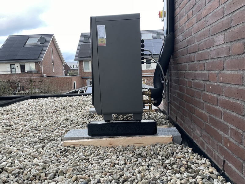

TWKterry schreef op zaterdag 11 januari 2025 @ 19:34:
Carboy54
Het dak is beton platen met isolatie en dakleer dus geen houten constructie. Er is zelfs een opstaande rand van 30cm die ook nog als blokkade werkt. Verderop staan een tiental nieuwbouw huizen met de unit halverwege het schuine dak, dat is nog erger dan kwa geluid. Dichtstbijzijnde erf grens is haaks zo’n 6m maar dat is boven een garage en blinde muur, eerste open ruimte is bijna 10m denk ik. Op de grond zou dit slechts 4m zijn tot erf grens in de tuin (betonnen schutting).
Jan2023
Inderdaad iets minder toegankelijk dan op het dak maar via garage eerste 2.5m en dan nog een keer 2.5m is het goed te doen.
Ikzelf voel meer voor het dak omdat de unit en ook ‘uit de weg’ is in de tuin van ons. Ik ga dit ook wel met een installateur bespreken natuurlijk. In ieder geval al bedankt voor jullie antwoorden.
Tja… ik heb hem weggehaald van de grond toen ik full electric ging, de koude wind over het terras op onverwachte momenten gaf ongemak. Onderhoud heeft hij in principe niet of weinig nodig, maar het inspecteren gaat wel makkelijker op grond-niveau dan op het dak. Denk aan sneeuw, werking defrost etc.

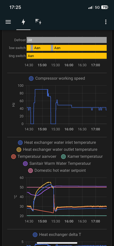

camel1987 schreef op zaterdag 11 januari 2025 @ 21:17:
@bommer
De tc daalt iets of wat maar niet gek veel.
Ik lees enkel dat hij bijna dik een uur een defrost gehad heeft.
De anderen defrost duren idd gemiddeld maar 7 tot 10 minuten.
Moet ook zeggen dat dit de eerste keer is dat ik die lange gele lijn zie nu hoor in het HA overzicht daarom keek ik ook even wat er nu precies gebeurt was.
Bleef de defrost waarde in HA niet gewoon hangen. Ik zie dat soms ook dat de waarde blijft hangen maar als ik dan de getallen uit mijn Kamstrup zie dan zie je duidelijk dat de defrost al lang voorbij is.

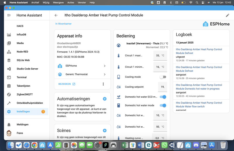

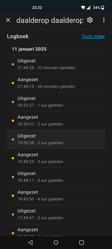

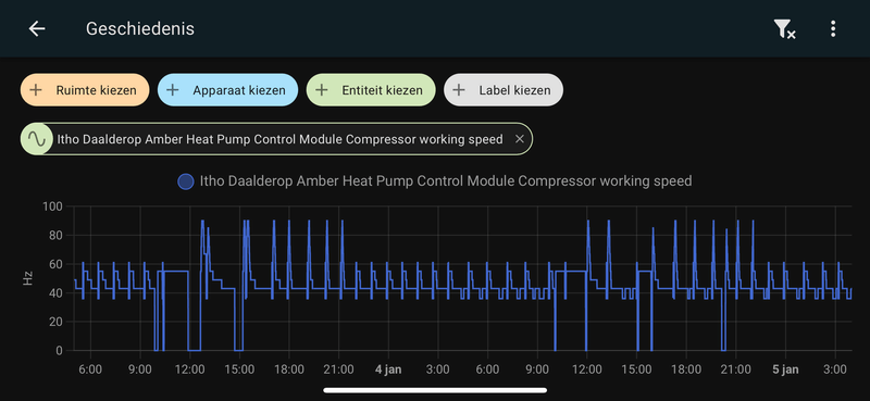

camel1987 schreef op zaterdag 11 januari 2025 @ 19:51:
Heb toch echter hier vandaag een defrost gehad volgens de module van 1 uur en 10 minuten met de Amber.
Vanochtend om half 10.
Dus gek lijkt het me niet 😅
Welke module ?
Laat die monteur van Itho maar weer terug komen.
[ Voor 9% gewijzigd door Jan2023 op 11-01-2025 22:20 ]
Amber 95 sinds 10 / 2023 en 9 x 365 Wp glas / glas solarwatt
  • hansvk
  • Laatst online: 22:50

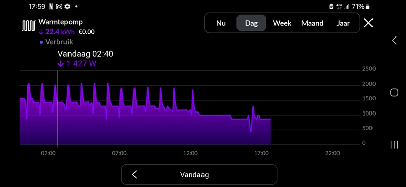

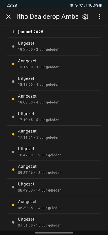

Defrosts bij mijn Amber duren maar een paar minuten. Nog nooit langere defrosts gezien.
Afbeeldingslocatie: https://tweakers.net/i/uR7BnrBSxOWBF7ye7AiyehybnRM=/x800/filters:strip_icc():strip_exif()/f/image/hC78LgSZDgTtoQokwQdxGvGx.jpg?f=fotoalbum_large
[ Voor 67% gewijzigd door hansvk op 11-01-2025 22:23 ]
PV 3520Wp - WP Itho Amber 95 - WPB Atlantic Explorer V4 200L - gasloos sinds aug 2023 - Zendure SolarFlow 4000 Mix AC+
  • camel1987
  • Registratie: September 2018
  • Laatst online: 21:36

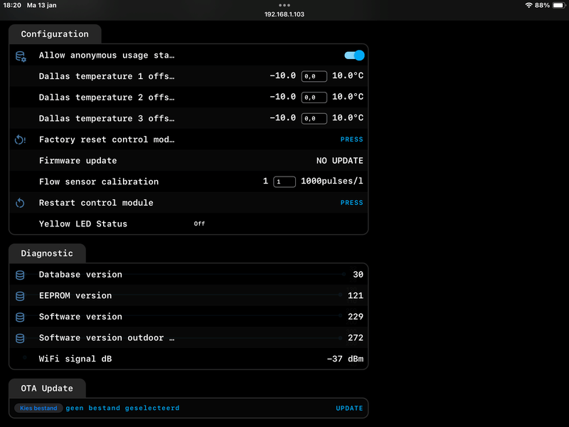

@Impossibl3
waarschijnlijk wel inderdaad want als het een defrost geweest is draait de pomp meestal op 90hz en dit is niet terug te zien nergens ook niet in homewizzard.
Afbeeldingslocatie: https://tweakers.net/i/UNKIP2tbyov1NQEBEiSQXShBFwg=/x800/filters:strip_icc():strip_exif()/f/image/LN93U0moRWrp2VTOKKH9AKm1.jpg?f=fotoalbum_large
@Jan2023 ik bedoelde de leejow module.
@tonwes99 idd dat dacht ik dus ook.
Eigenlijk wel logisch ook dat een thermostaat geen 2 dingen tegelijkertijd kan doen.
[ Voor 54% gewijzigd door camel1987 op 11-01-2025 22:31 ]

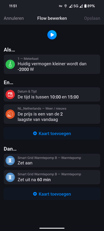

Afbeeldingslocatie: https://tweakers.net/i/dO8SLE-N5UotGiOFmX_akD1gX_o=/x800/filters:strip_exif()/f/image/k9Rrf5tCwir30EPDcsSZRPFb.png?f=fotoalbum_large
Leuk die Smart Grid, maanden geleden ingesteld, maar merk dat ook op een koude winterdag hij netjes de boel even extra gaat opstoken op zonnestroom.
[ Voor 20% gewijzigd door Whiskey48 op 11-01-2025 22:36 ]

Impossibl3 schreef op zaterdag 11 januari 2025 @ 21:56:
Zitten jullie wel op de laatste update van de module? Dit probleem was daar opgelost. Zo niet deel graag de details in de uitleestopic.
Het gebeurtde ook wel eens met de waterflow switch. Ook die zijn verholpen. Er zijn inderdaad geen defrosts die langer dan een paar minuten duren

Whiskey48 schreef op zaterdag 11 januari 2025 @ 22:34:
@Whiskey48 je SGready evangelisme in dit topic heeft me overtuigd om er ook maar een keer mee te spelen, ook al heb ik een vast contract :)

shadylog schreef op zaterdag 11 januari 2025 @ 23:47:
Ja ik zit op de laatste versie en ik zie het dan ook niet meer. Maar een paar maanden terug was dat wel het geval.

shadylog schreef op zaterdag 11 januari 2025 @ 23:57:
Scheelt straks weer na salderen, heb je alvast een indicatie van je stroomverbruik als je opgewekte stroom zelf probeert te verbruiken.

  • leejoow
leejoow
Dat ben ik!
Inderdaad, ik had het idee dat dit was opgelost :) Een defrost van langer dan een paar minuten zou niet mogen gebeuren om de Amber.

Whiskey48 schreef op zondag 12 januari 2025 @ 08:03:
Op basis van je positieve reacties heb ik de contacten ook maar eens aangesloten aan de leejoo module. Zou jij je instellingen eens willen delen en uitleggen hoe jij de sg contacten aanstuurt?
Wat mij betreft niet gek om eens te spelen met het oog op de toekomst na het salderen, danwel om met grote warmwatervraag een sww run te triggeren.
@bommer
Is gewoon blijven hangen in de module, ik denk dat je nog op de oude fw zit.
10x325wp zuid 33°, 9x415wp zuid 10°, easee lader met equalizer, Amber 95 all electric met Itho vooraadvat I-wpv 3G-270L, huis bj 1973 volledig nageisoleerd 48m2 vvw, EV Mercedes EQE 350.
  • camel1987
isalenedean schreef op maandag 13 januari 2025 @ 09:48:
Krijg via homeassistant geen update te zien. Ken momenteel niet zien welke versie ik draai nu maar volgens mij was het wel de laatste.
Of moet dit handmatig gebeuren die update ?
Vorige update ging ook via ha geloof ik

camel1987 schreef op maandag 13 januari 2025 @ 10:50:
Via HA krijg je een update. Maar als je temperatuur sensoren hebt gekoppeld dan moet je dat specifieke adres toe voegen van de dallas sensor. Deze moet handmatig geüpdatet worden in de yaml voordat de update gedraaid kan worden.

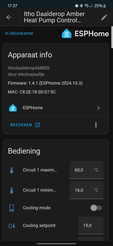

Heb je op interne of externe modbus?
In homeassistant op de pagina van het apparaat binnen ESPhome, kun je zien welke software-versie je hebt. 1.4.1 is de laatste.
Je kunt op de Github van leejoow ook de nieuwste .bin ophalen en even zelf in de webinterface van de module stoppen. Weet je zeker dat het de juiste is.
https://github.com/electr...daalderop-amber-firmware/
1.4.1 is nieuwste, en bedoeld voor externe modbus. Hier de link naar de 4 relais versie.
https://github.com/electr...tree/main/firmware-4relay

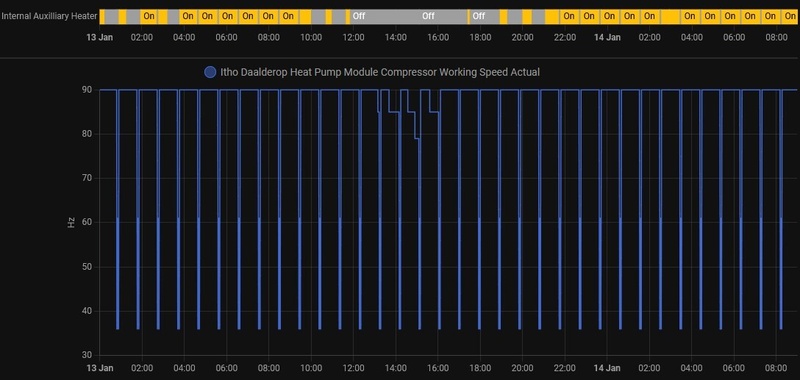

hondacb50 schreef op zondag 12 januari 2025 @ 15:59:
Afbeeldingslocatie: https://tweakers.net/i/MGvjJ5LHTyoRSTAuuRai8d94n9k=/800x/filters:strip_icc():strip_exif()/f/image/9pG5K2tsglvpOqJMiBkgKdzM.jpg?f=fotoalbum_large
Afbeeldingslocatie: https://tweakers.net/i/_cvvIWguKoe2tXUVtjh5cOGDpp0=/x800/filters:strip_exif()/f/image/xXaDDuchZnSVyrL43xNDmbF8.png?f=fotoalbum_large
Ik had eerst iets als de bovenste, nu staat de tweede op de achtergrond te draaien.
Dit met Homey icm een Shelly Uni als switch (niet de Leejoow). De Leejoow werkt met Home Assistant, maar dat heb ik niet.
ga naar instellingen, apparaten en diensten, eSPHOME, Itho Daalderop Amber Heat Pump Control Module klik op 1 apparaat, daar staat onder apparaatinfo je FW

Whiskey48 schreef op maandag 13 januari 2025 @ 11:54:
Ze zeggen nodered is makkelijk, maar ik snap er echt geen hol van, hahahaha

  • Whiskey48
  • Laatst online: 22:30
Whiskey48
isalenedean schreef op maandag 13 januari 2025 @ 12:46:
Ja ik dacht ik maak een slimme flow (verder geen ervaring met flows oid).
Maar voor mij werkt "less is more" iig het beste.
Zo simpel mogelijk, m'n vrouw moet alles zonder uitleg kunnen snappen hou ik aan als vuistregel.
Daarom geen lastige Home Assistant dingen met MQTT, ESPP oid, maar enkel out of de box oplossingen (die makkelijk in/af te stellen zijn)

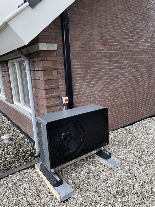

Carboy54 schreef op donderdag 15 augustus 2024 @ 18:12:
Eerste Amber vandaag gemonteerd met aangepaste voeten en verlengde kabel voor buiten temperatuur sensor. Onze maandelijkse input bij de product manager werpt zijn vruchten af 😄[Afbeelding]
Pootjes verder naar binnen:
Voor de komende maanden staan ons weer mooie software updates te wachten.
Beste Carboy, mijn Amber 95 is in maart 2024 geproduceerd, mag ik dan met enige zekerheid aannemen dat deze updates, verlengde draad buitentemp meter, eprom update lint en andere steunen niet in mijn Amber zijn opgenomem? De levering en installatie vond overigens in September 2024 plaats.

BertKlkmn schreef op maandag 13 januari 2025 @ 15:53:
Als de pootjes op de hoeken zitten is dat wellicht niet het geval indien de installateur de updates niet heeft geplaatst bij installeren.

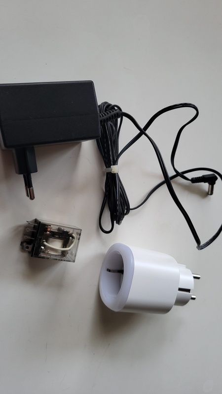

Als alternatief voor het schakelen van o.a. SG kontakten kan je ook nog homewizard gebruiken.
Zonder programmeerwerk en slechts weinig extra hardware.
Voor slechts 1 euro in de maand krijg je homewizard Energy + , dat geeft je wat meer opties.
Zoals het koppelen van een zonnetaak aan een slimme stekker.
Je stelt bv in dat bij een overschot van 500 watt je Amber gaat draaien voor een instelbare tijd .
Slechts benodigd :
Afbeeldingslocatie: https://tweakers.net/i/uv6DhWnCGYbLHXoAYk0CpeMAB6s=/x800/filters:strip_icc():strip_exif()/f/image/fZeC1YC8aQ5kK46JM8C70HZg.jpg?f=fotoalbum_large
Een soldeerboutje wat draad en wat knutselvaardigheden.
Via de potentiaalvrije kontakten van het relais op de photo schakel je bv het verwarmen via de kontakten in de binnenunit , of de SG kontakten als je daar een functie aan hebt gegeven.

isalenedean schreef op maandag 13 januari 2025 @ 12:44:
Klopt ik heb hem laatst geüpdatet wist alleen niet meer even uit het hoofd welke versie die draaide.
Deze versie had hij al voordat hij de defrost van een uur aangaf dus wss een verkeerde meting geweest heb anders ook geen idee.
Afbeeldingslocatie: https://tweakers.net/i/Y1gMI8LqsJjDXl5d2Gna-DqX41I=/x800/filters:strip_icc():strip_exif()/f/image/eTYjkI3pYLXR5gD3KqYLMmBk.jpg?f=fotoalbum_large

camel1987 schreef op maandag 13 januari 2025 @ 17:48:
Als je via je webbrowser naar het ipadres van je leeooooooow module gaat, daar vind je de gegevens van je Amber helemaal onderaan
Afbeeldingslocatie: https://tweakers.net/i/sss9vx1O5xVd_E-IabLmRrhZlrI=/800x/filters:strip_exif()/f/image/byS0Z99xXCeErctFGwFa1LTF.png?f=fotoalbum_large

isalenedean schreef op maandag 13 januari 2025 @ 18:22:
De afbeelding bij mijn post waar jij op reageert is mijn afbeelding van HA.
1.4.1 is de laatste firmware 😉
Itho amber 65 wp/ 3850 wp zuid platdak opstelling
  • isalenedean
  • Registratie: November 2022
  • Laatst online: 15-02 16:16
camel1987 schreef op maandag 13 januari 2025 @ 18:30:
Klopt, dit was een aanvulling om de Amber gegevens te trekken als je geen zin hebt om naar de binnen unit te lopen😉
Slechts benodigd :
Dat zou briljant zijn als dit via HomeWizard kan, die heeft leuke opties idd!
... Ik snap nog even niet hoe je dat dan doet met zo'n Home Wizard stekker.
Hierin zet je een 12V adapter ... en dan?
  • Impossibl3
  • Laatst online: 22:37
Whiskey48 schreef op maandag 13 januari 2025 @ 19:07:
Schakel je die 12v op de SG contacten. Dus de Homewizard gaat aan/uit en het SG contact krijt 12V of 0V om te schakelen.

Ja ik was wat beknopt,-)
Die 12 volt adapter steek je in de slimme stekker , ( die kan met energy + diverse taken uitvoeren)
De 12 volt uit die adapter sluit je aan op de spoel van dat relais zo dat deze geschakeld wordt.
Vervolgens kan je met de potentiaal vrije schakelkontakten van dat relais Het verwarmingskontakt of koelkontakt of SG kontakt in de binnenunit sluiten .
Je zit dan bv parallel over je thermostaat aansluiting.
En je zet dus zeker geen 12 volt op de kontakten in de binnenunit op deze manier !

De contacten kunnen dat toch wel aan? Ik heb nergens gelezen dat ze maar een bepaald voltage kunnen hebben. Maar kan goed zijn dat ik er overheen heb gelezen. Want waarom zou je via 230 -> 12V -> relais schakelen die alleen aan/uit gaat wat je al doet met je Homewizard stekker.
PV 5.590 Wp Enphase, 2.700 Wp Growatt - Easee laadpaal - Itho Amber 95 WP
  • Whiskey48
Whiskey48
Impossibl3 schreef op maandag 13 januari 2025 @ 20:07:
Afbeeldingslocatie: https://tweakers.net/i/KWYqOGbME4hEBAaJfLvcodAj_TQ=/x800/filters:strip_exif()/f/image/PbRACf5sKWPOQIpQLmEAhv58.png?f=fotoalbum_large
Het gaat er juist toch om de combinatie van de SG poorten die wel/niet (spanningsloos) contact maken?
Ik weet het niet, maar ik zou hier geen 240V of 12V op zetten oid. Alleen een maak/verbreek contact.

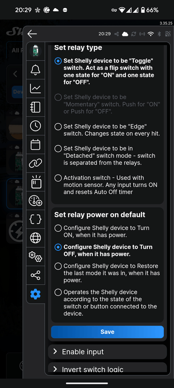

Je kan met de Shelly Uni volgens mij de standaard state instellen als deze stroom krijgt. Dan heb je dit ook (via de Homewizard stekker) ... en hoef je niet te solderen oid. (Werkt "bijna" out of the box) :)
En werkt evt ook direct in HA of Homey mocht je meer willen.

Jan2023 schreef op maandag 13 januari 2025 @ 19:49:
Wat je kan proberen is wat zelfklevende isolatie aan de binnen kant van die plaat , X-treme isolatie of vergelijkbaar.
Grote kans dat je dan ook nog wat geluid van de compressor dempt.
Lastigste is dat die plaat niet zomaar is los te schroeven vermoed ik.
Dus zal via zijkant moeten. En zelfklevend zijwaarts ertussen frutten is vragen om problemen.
Ik ga eerst eens kijken of ik wat van de recycled textiel sound isolatie op maat kan snijden. Heb nog een paar platen liggen.
Het hele duurzaamheidsalfabet: EVWPPVTBVVWHAEVCC

Impossibl3 schreef op maandag 13 januari 2025 @ 19:20:
Belangrijk is het 12V relaistje dat je op de foto ziet. HW schakelt de socket aan, 230V gaat naar de voeding, die maakt daar 12V van. De 12V gaat naar het spoeltje op het relais, die wordt magnetisch en zet een klein schakelaartje om. vanaf dit schakelaartje lopen 2 draadjes (een spanningsloos contact) naar het SG contact.

Get!em schreef op maandag 13 januari 2025 @ 20:25:
Ik dacht dat je over de zijplaat sprak waar ook alle aansluitingen zitten , de kant met het meeste gewicht.

Jan2023 schreef op maandag 13 januari 2025 @ 22:20:
Ja en ook de plaat aan de achterkant waar de aansluitingen doorheen gaan.
Sorry , ik denk dat je het niet helemaal begrijpt
Ik kan je niet volgen.
@tonwes99 zijn uitleg maakt het wellicht duidelijk voor je.
Externe spanningen zou ik zelf niet op die kontakten in de binnenunit zetten.
[ Voor 6% gewijzigd door Jan2023 op 13-01-2025 22:33 ]

Jan2023 schreef op maandag 13 januari 2025 @ 22:24:
Ik snap wat @tonwes99 heeft gemaakt. Maar je wil dus alleen de (SG) contacten met zichzelf kort sluiten? Zelf gebruik ik de module van @leejoow en daar gaat het prima ook via relais.

Impossibl3 schreef op maandag 13 januari 2025 @ 23:18:
Dit is de foto van @Jan2023 , die heeft een oplossing gemaakt zonder HA en zonder @leejoow, maar met HomeWizard, relais en soldeerbout.
Ik gebruik @leejoow en gebruik de relais op het bordje voor diverse zaken. Verder heb ik geen zones, maar gebruik wel Tv1 en Tv2sensoren op bepaalde plaatsen om vanuit HA via Amber en Leejoow uit te lezen en te gebruiken voor automatisering.
De module van leejoow is ook een optie , er zijn meerdere wegen naar Rome.
Ik wed dat de relais op zijn bordje ook potentiaal vrij schakelen.

Wat een drama dag vandaag !!
De Amber is meer bezig met defrosten dan het verwarmen van het huis
Afbeeldingslocatie: https://tweakers.net/i/Llvj1wf4-o1pEqWg8GTtDEUYoDc=/800x/filters:strip_icc():strip_exif()/f/image/lQiWBq6IO2jCZACtHJAte42A.jpg?f=fotoalbum_large
Is dit normaal of gaat er hier iets fout ?
Mijn water temperatuur zit rond de 32 graden en de Amber blijft wel ijsvrij
Stiekum gaat dit gedrag van de wp mij tegenstaan.
Dit is gewoon verspilling van energie.

Jan2023 schreef op dinsdag 14 januari 2025 @ 18:05:
We wonen in dezelfde stad dus ongeveer kwa temperatuur en defrost ongeveer wel gelijk ja.
Tot kwart over 10 defrosts gehad daarna niks meer.
Afbeeldingslocatie: https://tweakers.net/i/OX0EZ-eTYOuh8j6yNBRtrnkb5L0=/800x/filters:strip_icc():strip_exif()/f/image/5TkEW19fCCuHi2VGAwH2SvCv.jpg?f=fotoalbum_large
Afbeeldingslocatie: https://tweakers.net/i/8boXjIGmzXEKu3Yw6-eFO3qHvX0=/800x/filters:strip_icc():strip_exif()/f/image/jBVGARt06NW4uAjcouTaxGoY.jpg?f=fotoalbum_large

camel1987 schreef op dinsdag 14 januari 2025 @ 18:14:
Wat de tijdlijn betreft zitten we inderdaad hetzelfde , bij jou is de Amber nog even uitgegaan .
Hier draait ie al sinds middernacht continu .

Uiteindelijk is dat het beste toch ?
Heb hier de stooklijn nog maar eens een keer aangepast heb liever dat hij heel de dag door op een laag pitje draait meer met dit weer valt dat niet echt lekker in te regelen
Bij de Weheat Sparrow draait hij 3-4 uur om vervolgens een half uur te defrosten met heel veel geluid. Verre van ideaal. De Amber doet dat veel stiller en aanzienlijk korter. Momenteel ieder uur hier en met dit weer niet te voorkomen.

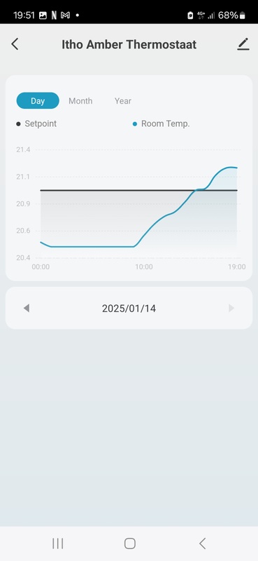

camel1987 schreef op dinsdag 14 januari 2025 @ 18:28:
Klopt , 24/7 lekker laten draaien.
Maar ik ben gewend
dat rond het middaguur het setpoint wel is bereikt ,
Uiteindelijk is het natuurlijk gewoon een luxe probleem , de temperatuur zat hier in huis maar liefst 0,5 graden onder het setpoint , maar duurde vandaag wel erg lang voor dat de Amber dat weer op peil had.
Afbeeldingslocatie: https://tweakers.net/i/s5ON1ItO7oTXaLF2RnBQ2dB9OOc=/x800/filters:strip_icc():strip_exif()/f/image/CibUMuC1dYzB3scTCs7ocPBr.jpg?f=fotoalbum_large

bommer
Jan2023 schreef op maandag 13 januari 2025 @ 17:02:
Slechts benodigd :
Vind het idee goed.
Ik ben alleen heel erg benieuwd hoelang de adaptor dit volhoud. Een keer per dag zal wel goed gaan.
Ik denk als er meerdere keren per dag geschakeld wordt, de voeding geen lang leven heeft.

Jan2023
KISS
bommer schreef op dinsdag 14 januari 2025 @ 20:16:
Vind het idee goed.
Vertel ?
Iets met ohmse belasting of zo wat de voeding niet zo leuk vindt ?

Jan2023 schreef op dinsdag 14 januari 2025 @ 20:19:
Vertel ?
De condensatoren in de voedingen vinden de temperatuur wisselingen niet zo leuk.
Op een gegeven moment staan ze bol (opgeblazen) en dan is het klaar met de voeding
Wat je zou kunnen overwegen is een relais met 230v spoelspanning in een voet. Dan schakel je direct het relais en elimineer de de voeding.
Je werkt dan wel met gevaarlijke spanning, dat wil niet iedereen.
Je kan kijken hoelang het goed gaat adaptors zijn niet de duurste onderdelen.
[ Voor 6% gewijzigd door bommer op 14-01-2025 20:30 ]
Hier rond de veluwe is dit al een maand normaal gedrag. Hier ook ijsvrij.
Ik heb de temperatuursensor wel verplaatst. Ik zag soms als de warmtepomp uit ging dat de buitentemperatuur steeg met 3 graden. Nu deze is verplaatst naar 1.5m hoogte zie ik dit gedrag niet meer en is de boel een stuk rustiger.

Jan2023 schreef op dinsdag 14 januari 2025 @ 20:08:
Maar ik ben gewend
Nu was het hier op de grens met Boemeldonck wel erg guur buiten vandaag.
Ik heb net genoeg isolatie dat de boel 4 uur niets doet met een hysterese van 0.5. Dat betekent dat het een volle graad moet zakken voordat het aan gaat. Dan is mijn vloer dus wel echt kouder geworden en is de DT erg hoog. Ik heb het veranderd naar 0.3 en het is een stuk comfortabeler. Langer laag draaien is echt veel fijner. Ik vind een thermostaat waar je de hysterese kan veranderen toch wel echt een must.
Afgelopen maand was 519kwh aan vloerverwarming en 40kwh aan DHW. kost mij zonder salderen 164 euro (wellicht minder door de meeste energie in daluren was) met hysterese van 0.3 thermostaat op 20.5. Ik vind dat op vrijstaand 1993 195m2 huis met alleen vloerverwarming en nog her en der wat dubbelglas echt prima. Oh en ik verwarm ook nog steeds mijn garage (buizen niet geisoleerd) :)
Ik heb misschien de maand statistieken gemist? hoe zag december er uit voor de rest?
LoL, hier al zolang het <5c is, ook Veluwe, buitengebied. Zitten leuke dagen tussen….
Afbeeldingslocatie: https://tweakers.net/i/_mvdtGb3tlaNKgS8xIswxI1GXEI=/800x/filters:strip_exif()/f/image/F5sVxTkmkygtlwohk6ZkA3gk.png?f=fotoalbum_large
Dat geeft soms ook zo’n vertekend beeld bij roepen van cop of verbruik. De omstandigheden tellen gewoon zwaar mee, zeker als defrost omstandigheden lang duren, en die bijv aan de kust nog lang niet nodig zijn.

bommer schreef op dinsdag 14 januari 2025 @ 20:29:
Waarom zouden er temperatuurwisselingen zijn? Een relaisje trekt 50mA, dus 0,6 watt. Daar zou zo'n voeding niet van onder de indruk moeten zijn.
Inderdaad, met een relais met een 230V spoel zou je de voeding kunnen schrappen, maar ja, de charme van het voorstel van @Jan2023 is nou juist dat het een simpele, zwakstroomoplossing is.
(en oja, ik gebruik het relais van de @leejoow module)

Had je van 0:00 tot 7:00 dan nachtverlaging toegepast? Want dat de kamertemperatuur tijdens continue draaien toch stevig inzakt is of een verlaging of een gebrek aan vermogen geweest.
Dan blijf je veel defrostst houden, al is dit niet heel raar hoor. Maar wel dat je temp inzakt.
Welk m2 verwarmingsoppervlakte heb je? En welk afgiftesysteem?
Nachtverlaging doe ik niet aan , 24 / 7 op 21 graden en een hysteresis van 0,2 graden
Probeer ongeveer een 120 m2 vrijstaande woonruimte op temperatuur te houden met 78 m2 vvw beneden en boven 2 kleine T22 radiatoren.
Rond het vriespunt zit de stooklijn op plusminus 32 graden.
Waar zou de warmteontwikkeling door veroorzaakt worden dan ?
Het stroompje wat door de spoel loopt is te verwaarlozen
Is het soort belasting , de spoel , het probleem ?

Hmm 78m2 vvw en 2 kleine radiatoren, dat valt best mee, dat zou die beter moeten trekken. Zonder enige verlaging zou je de temp constant moeten houden, je ziet nu in de nacht dat die de 21C niet kan vasthouden en het is nog lang geen -10C
Wat voor een warmtepomp heb je dan?
Klinkt gek maar hier moet je wel wat mee. Een 2e pomp bijzetten of ander extra vermogen.

2 weken terug mijn Amber 9.5 geleverd gekregen. Ik twijfel nog even over de beste opstelling, misschien dat jullie hierin kunnen adviseren.
Ik zou de amber op 2 verschillende plekken kunnen zetten:
1. Aan de achterzijde van het huis, naast de uitbouw van 5 meter zit ook een aangebouwde garage. Op deze garage zit ook nog een klein zoldertje met puntdakje. Hiernaast is de erfgrens, de buren hebben een vrijstaand huis. Ik zou de Amber voor dit schuine dakje kunnen plaatsen op het overige platte dak van de garage. De Amber staat dan op 4 meter van de achtergevel en op 2.8 meter van de erfgrens, Wpac gemaakt en dit is allemaal in orde. Echter gezien dit een houten dak is en enkel is geisoleerd met 14cm pir denk ik dat ik wat trillings geluid ge krijgen in huis. Deze installatie is ovrigens wel het makkelijkste te realiseren.
Hebben jullie vergelijkbare situaties met bovenstaand? Kunnen jullie de WP in normaal bedrijf buiten op de bg horen? En hoe ervaren jullie resonanties? Ik heb niet zoeen zin om hele constructies te moeten maken (zoals anderen in een ander wp topic) om de trillingen te dempen.
2. In de voortuin, helaas wel midden in de tuin voor het lage voorraam door de WPAC. Ik zou hier voor het zicht waarschijnlijk wel een lamellen kast omheen maken. Hiervoor moet ik echter wel met de leidingen door de grond/ kruipruimte door de kelder (opstelling vuilfiler e.d.. De grondleidingen vind ik echt verschrikkelijk duur, maar, liever in 1x goed dan achteraf spijt. Allemaal wel een stuk bewerkelijker dan optie 1.
Wat zou jullie voorkeur hebben en waarom?
Ik heb de amber 65 ook op een plat garagedak staan van hout met isolatiepakket erop en heb geen klachten van geluid.
De maatregelen/ opbouw die ik heb genomen:
- rubber matjes
- betonnen balken (40kg p stuk)
- big foto’s
- rubberen dempertjes (zie openingspost)
- flexibele slang naar de muur.
- wandbeugels met rubberen inleg voor de buizen
Het kan dus werken! Heb ook gepoogd om de afsteunpunten zo dicht mogelijk bij draagbalken neer te leggen.
Neem er dus wel even de tijd voor om wat maatregelen toe te passen maar dan staat hij daarna ook niemand in de weg!

Bedankt voor je reactie! Dergelijk met massa veer maas stond ook in de planning mocht ik hem op het dak plaatsen.
Wat hoor jou buiten van de unit? Dus als je op maaiveld staat buiten?
  • Impossibl3
@scoobinoobi Als die op het dak staat eigenlijk niets. Ik ga niet beweren dat je de Amber nooit hoort want als jij of je buren het willen horen ze hem echt wel als die op een hoge frequentie draait. Maar hij voldoet dan prima aan je wettelijke eisen en daar gaat het om. In de praktijk hoor ik mijn Amber alleen (wind geblaas) als die op 90Hz aan het draaien is. Bij mij hangt die ook boven het garage dak maar dan aan de muur omdat mijn garage maar 100 kg/m2 mag hebben en ik anders het dak moest verstevigen.
@hondacb50 Fraaie buis om alles in weg te werken beter dan die witte dingen.
[ Voor 7% gewijzigd door Impossibl3 op 15-01-2025 09:52 ]
  • hondacb50
  • Laatst online: 22:00
scoobinoobi schreef op woensdag 15 januari 2025 @ 09:39:
Ik hoor hem inderdaad vrijwel niet op het maaiveld.
Overdag als er een hoger achtergrondgeluid is al helemaal niet. Mijn buren zeggen ook dat ze er niets van horen nadat ze van kennissen hadden gehoord: Poh, buren met warmtepomp, dat moet lawaai geven.
In de garage hoor ik hem wel wat beter als hij flink aan t stampen is maar aangezien het maar een garage is wat mij betreft helemaal prima.
