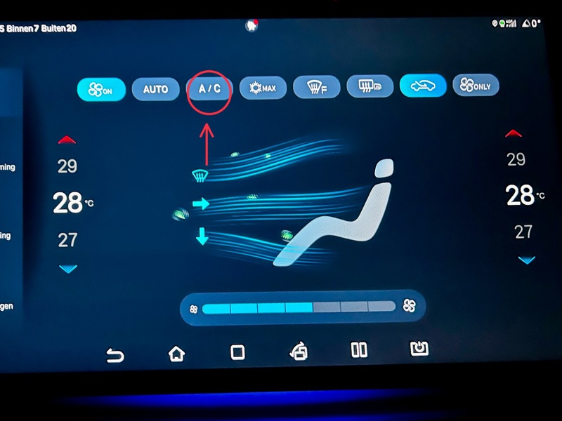

  • avdl72
Vanochtend ook even getest.
Voorverwarmen 20 minuten lang ging goed en was aangenaam in de auto.
Maar wanneer ik de A/C (airco) uitschakel krijg ik dus ook geen warme lucht meer.
Lijkt me ook logisch, want deze A/C schakelaar bediend de airco en warmtepomp afhankelijk van wat benodigd is.

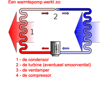

  • awhatever
  • Laatst online: 23:07
Verwarmen of koelen wordt gedaan door één en het zelfde apparaat. Deze kan twee kanten op werken, zelfde als een airco thuis (met binnen en buiten unit), die kan ook koelen of verwarmen.
Warmtepomp, door het proces om te draaien kan deze koelen of verwarmen. De compressor draait de ene of de andere kant op.
Afbeeldingslocatie: https://tweakers.net/i/oYawA5c082fRDZL2LE1J6jjl1B0=/full-fit-in/4000x4000/filters:no_upscale():fill(white):strip_exif()/f/image/fIRYTm4n7enjfIdtp2VVTQb9.png?f=user_large

  • avdl72
Fibrenl schreef op dinsdag 9 januari 2024 @ 12:30:
Heel apart, ik heb airco nooit aan en gewoon warme lucht.
Zou je eens een foto willen posten van jouw instellingen dan?
Dan kan ik het vergelijken en nog eens testen.

  • avdl72
Fibrenl schreef op dinsdag 9 januari 2024 @ 17:20:
Zal ik even doen als me vrouw er mee thuis is.
Op de terugweg nog een keer getest, en met deze instelling (AC uit) heb ik koude lucht.
Afbeeldingslocatie: https://tweakers.net/i/g327AWemw1anea6CrrtYq5uT9qU=/800x/filters:strip_icc():strip_exif()/f/image/dbfXIrDvg21aPbfCxPvnpZ8P.jpg?f=fotoalbum_large
  • Fibrenl
  • Registratie: September 2016
  • Laatst online: 19-11 18:53
avdl72 schreef op dinsdag 9 januari 2024 @ 20:04:
Snap er echt helemaal niets meer van, wij hebben die altijd uitstaan weten we 100% zeker omdat we weten dat airco altijd meer verbruikt. Auto werd altijd warm. Nu net getest en inderdaad wat jij zegt als hij uit is de airco wordt hij niet warm. Waar is dan onze warmtepomp voor die zou dit moeten doen of is een warmte pomp de airco? Ben geen technische man hahahah

  • ecn1985
  • Laatst online: 21:40
Fibrenl schreef op dinsdag 9 januari 2024 @ 20:58:
Mogelijk veranderd bij de laatste update, ik was / ben er ook zeker van dat de auto eerst ook warm werd met de airco uit, dat lijkt nu inderdaad niet meer het geval.
Klopt precies, je airco staat uit en er wordt alleen (koude) buitenlucht naar binnen geblazen.

  • EVBert
  • Registratie: Januari 2020
  • Laatst online: 20-11 18:28
EVBert
Hyundai KONA Premium 2026
Fibrenl schreef op zaterdag 13 januari 2024 @ 19:45:
Ja want na d slaagde update doet de verwarming het alleen als airco aan is. Snap ik niets. Van want waar heb je een warmtepomp voor. Dit komt ook het verbruik niet te goede
Veel gebruikers menen dat een airco alleen wordt gebruikt voor koelen zoals bij een auto met verbrandingsmotor, dit is niet waar.
De airconditioning van de Atto 3 gebruikt een warmtepomp voor zowel verwarming als koeling. Voor korte ritten raad ik de stoelverwarming aan in verband met het hoge energieverbruik van de warmtepomp bij het opwarmen en de relatief lange tijd die de airconditioning nodig heeft om de cabine op temperatuur te krijgen. Als de gewenste temperatuur eenmaal bereikt is wordt het energiegebruikt wat lager.
Hyundai KONA Premium Serenity White TT
  • etienne1
  • Laatst online: 27-10 17:41
EVBert schreef op zondag 14 januari 2024 @ 11:10:
Dit onderwerp blijft geregeld terugkomen. Hoe lang duurt het nu echt om de auto lekker warm te krijgen? Vooral belangrijk met kleine kinderen in de auto.
Dat snap ik maar voor de laste update nergens last van, en kon gewoon verwarmen zonder airco aan. En dat kan nu niet meer en dat vind ik belachelijk, kost alleen maar extra energie wat niet nodig was. Waarom iets veranderen wat goed werkt daar gaat het mij om.

Je kon verwarmen zonder dat het icoontje van de airco aan was. De auto verwarmt en koelt met hetzelfde apparaat: de warmtepomp. Zonder die warmtepomp kan je de auto niet verwarmen, dus die stond ook voor de update aan. Nu wordt dat ook aangegeven in het icoontje van de airco (volgens mij met wat warmtestreepjes er naast). Ik verwacht dus niet dat je auto nu ineens meer energie gebruikt voor verwarmen.

dixet schreef op zondag 14 januari 2024 @ 15:18:
Inderdaad zo denk ik er ook over. Heb het al een keer eerder met een plaatje geprobeerd uit te leggen. Warmtepomp, is een verwarrende naam, het is een 2 in 1 apparaat. Dit ene apparaat kan verwarmen en koelen, dat is ook wat het icoontje nu weergeeft. Gebeurt door het process om te draaien, hij kan dus niet verwarmen en koelen tegelijkertijd. Weet vrijwel zeker dat er niks in jullie verbruik veranderd is mbt verwarmen van de auto, het icoontje klopt nu gewoon beter met de warmtestreepjes.
