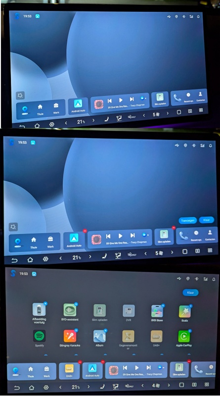

Ruffian schreef op donderdag 10 september 2026 @ 13:50:
Ik krijg de Carplay in mijn auto niet goed, heb de EVO 2026 versie en als mijn vrouw er in heeft gereden krijg ik mijn eigen carplay niet meer werkend. Ik moet dan mijn verbinding op mijn telefoon vergeten en de verbinding op de auto verwijderen. Opnieuw verbinden en dan doet die het soms in 1x soms moet ik de stappen nogmaals doorlopen.
Meer hier last van, of nog beter een oplossing hiervoor (behalve mijn vrouw een Android toestel geven)
Probeer eens in het BYD hoofdscherm rechtsbovenin wifi uit/aan. Heeft waarschijnlijk met de wifi hotspot te maken als je draadloos carplay gebruikt.

Nu krijg ik als ik op CarPlay druk de verbindingen zien en soms als ik op mijn telefoon druk zegt die ‘telefoon is verbinden’ en dan doet die het soms. Ze moet er dan vooral niet bij zijn want dan gaat het alsnog mis.
Ik ga dit eens proberen, bedankt.

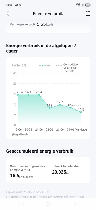

Na de laatste update is het opgevallen dat hij meer verbruikt?

Hoe zitten jullie met de range van de jullie Atto 3?
Zelf haal ik nog maar 280km.
De accu is inmiddels al een keer vervangen, maar helaas heeft dit nog niet het gewenste resultaat gehad. De garage heeft weer nieuwe testen uitgevoerd, het is weer wachten op reactie van BYD.
  • SatScan
  • Registratie: Februari 2024
  • Laatst online: 14:15
SatScan
HA · Energie in eigen huis
16.9kWh overall gemiddeld, 26k met 13k, 2 fietsen achterop (waarvan 75% snelweg = acc 103km) De andere 13k 50/50 snelweg/lokaal
A/C op comfort 18 to 21 graden vent 1 t//m stand 3
Ik doe 95% thuisladen
NL | Atto 3 | Pulsar Plus | 7.7K Z | Venus v1+v2 | 2×MHI · CC | HA DS224+

SatScan schreef op donderdag 24 september 2026 @ 15:22:
16.9kHw overall gemiddeld, 26k met 13k, 2 fietsen achterop (waarvan 75% snelweg = acc 103km) De andere 13k 50/50 snelweg/lokaal
Afbeeldingslocatie: https://tweakers.net/i/DI7xFPxt9bc6RSUQoqSOIgoZ0tk=/800x/filters:strip_icc():strip_exif()/f/image/Zr11bVbkOIZsxb8u8zDbUMmy.jpg?f=fotoalbum_large

Armageddon_2k schreef op donderdag 24 september 2026 @ 15:16:
19,5kW gemiddeld over 60k km. Bii veel snelweg vaak 100+ tot 125km/u in de avond. Significant lager verbruik is prima mogelijk als ie tussen de vrachtwagens 95 a 100 rijdt.
Zonder de rijstijl te weten zegt dat allemaal niet zo veel. De Atto 3 is erg onzuinig bij hogere snelheden, zeker boven de 100km/u.

awhatever schreef op donderdag 24 september 2026 @ 20:53:
Oké, even ter toelichting dit is de range die zelfs de garage haalt bij een ijking rit. 100% opladen. 100km/uur. Radio uit, gehele verwarming en airco uit en dan rijden naar de 10%.

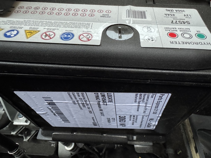

Ik heb dit bij mijn vorige elektrische auto's gehad dat als ik hem te laag parkeerde hij daarna niet meer starten omdat die 12v leeg was.
Sterker nog, als de 12v accu leeg is en de hoofbatterij onder de 10% is krijg je de auto niet meer opgeladen. De communicatie met de laadpaal is een systeem dat vanuit de 12v gevoed wordt. Die wordt niet meer bijgeladen omdat de hoofdbatterij onder de 10% zit. Dus start het laden niet...
Dit heb ik zelf ervaren: ik kwam thuis met 4% SoC. Aan de paal gehangen met de verwachting dat de auto in de nacht zelf zou gaan laden (ik laad slim via home assistant). De volgende ochtend had ik tot mijn verbazing nog steeds 4%. Uiteraard dacht ik eerst dat ik zelf wat fout had gedaan in mijn home assistant automatisering. Dus voorzichting naar de dichtsbijzijnde snellader. Daar wilde de auto niet laden en gaf de paal een communicatiefout. Die bleek te komen door een lege 12v accu.
Dus zeker als je nog een originele 12v hebt (die zijn berucht bij de Atto 3, zie eerdere berichten in dit draadje) altijd direct gaat laden als de SoC onder de 10% zit, niet uitzetten en later gaan laden. Na een rit heeft de 12v meestal wel voldoende om de laadsessie te starten. Anders mag de ANWB langskomen om je op weg te helpen.

Onder de 10% laadt de 12v batterij niet meer bij. Verder blijft alles werken...
Ze schrijven voor één tot twee keer per jaar onder de 10% gaan en dan tot 100 te laden in één ruk, niet eenmaal per maand.
En als je dagelijks bij laad, niet tot vol, dan raden ze aan om eenmaal per week tot vol te laden, van eender welke nog resterende batterij capaciteit.

Ik had onmiddelijk zo een acculader starter gekocht bij aankoop van de auto, ikzelf nog niet nodig gehad, wel al ankele ICE rijders geholpen die een platte accu hadden, werkt perfect. Vroeger had ik ook altijd startkabels in de auto liggen, was het niet voor mezelf dan holp ik er anderen mee.
  • Ruffian
  • Laatst online: 19-11 21:37
patje0010 schreef op zaterdag 31 oktober 2026 @ 06:49:
Heb je een linkje?
