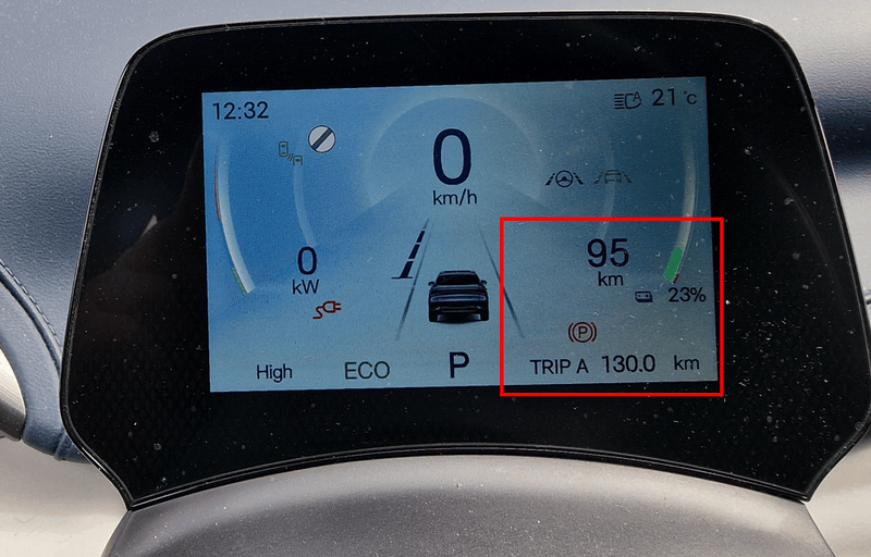

  • Jemboy
  • Laatst online: 22-07 13:30
Sinds ongeveer 1 à 2 weken merk ik dat mijn rijbereik drastisch is afgenomen.
In eerste instantie zagen we dat de auto in Sport Mode stond. Nadat we dit hebben teruggezet naar ECO Mode, is het bereik echter nog steeds opvallend laag.
Afgelopen dinsdag heb ik de auto volledig opgeladen tot 420 km en de tripteller op nul gezet.
Ik rijd gemiddeld ritten van zo’n 30 km heen en weer, en heb sinds dinsdag 4 ritten gemaakt (plus één extra tussenstop). De teller geeft inmiddels 130 km gereden aan, wat redelijk klopt. Toch heb ik nu nog maar 95 km bereik over.
Als dat klopt, zou ik dus in totaal uitkomen op slechts zo’n 225 km.
Ter vergelijking: in het verleden kwam ik in de winter (gevoelsmatig) rond de 300–350 km uit, en bij warm weer zelfs 350+ km.
Ik merk wel dat de "airco" op 20 stond en warme lucht aan het uitblazen was. Terwijl het buiten 22 graden is.
Heeft iemand een idee waarom mijn bereik nu zoveel lager is?
Afbeeldingslocatie: https://tweakers.net/i/LtIudmEHBkO_f_vTE8K69-wYXDw=/800x/filters:strip_exif()/f/image/WeQnzPxhng5h5feeyrRKVHb2.png?f=fotoalbum_large
P.s. zou het kunnen komen omdat ik over de 30.000 km ben zonder onderhoud (staat wel ingepland). [/conspiracytheorie UIT]
  • patje0010
  • Registratie: Maart 2025
  • Laatst online: 22:53
Jemboy schreef op donderdag 4 september 2025 @ 17:28:
Wow is echt wel weinig met een "volle" bak.
Eco of sport mode maakt niet uit als je in sport mode even snel of langzaam optrekt als in eco.
Ik rij altijd met airco op automatisch op 22° daar verander ik nooit iets aan.
Mijn bereik is rond de 450km met een "volle" bak.

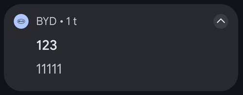

  • josje60
  • Registratie: Juni 2025
  • Laatst online: 21:51
Kreeg deze melding op mijn telefoon.
Wat is dit en zijn er meer gebruikers die zoiets ontvangen hebben ?
Afbeeldingslocatie: https://tweakers.net/i/Uz-2ZAXBfKWUp0M8DKMMO92QAzo=/fit-in/4920x3264/filters:max_bytes(3145728):no_upscale():strip_icc():strip_exif()/f/image/ITLUPI60sRngBnSW1jiBPrjY.jpg?f=user_large
  • ozzykillbirdy
  • Laatst online: 27-07 10:40
josje60 schreef op dinsdag 9 september 2025 @ 11:38:
Had ik vanmorgen ook. Als ik daarna de BYD app opende, zag ik ergens een melding staan dat de verbinding of bereik niet goed was.

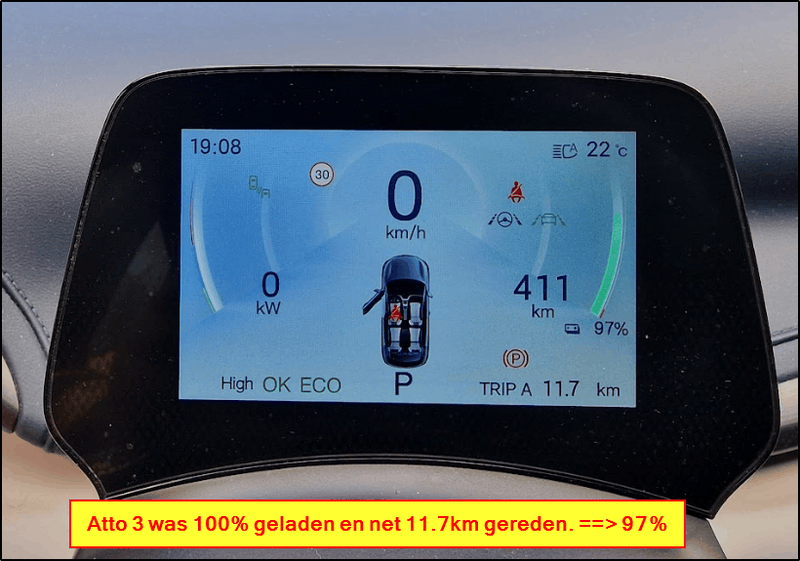

Laatst mijn eerdere bericht dat onze Atto 3 heel onzuinig reed...
Ik ben wat verder gekomen. De auto was niet onzuinig tijdens het rijden, maar tijdens het stilstaan 8)7
Hieronder een foto van de auto op 97%, de volgende ochtend stond de accu op 91%.
Onze Atto verbruikt plotseling ook stroom als de auto uit staat.
De auto is nu bijna 2 3/4 jaar oud.
Ik heb contact met Atto Support genomen en ik mag a.s. maandag de auto langsbrengen en
dan gaan ze kijken wat er aan de hand is....
Op het internet vind ik dat wellicht de 12V accu niet helemaal 100% zou kunnen zijn,
waardoor de auto de 12V blijft laden....
In dat geval zou de accu vervangen de oplossing zijn. Ik vrees het ergste want ik hoor dat ze de accu vervangen € 300 kost... (door 12V LPF accu van BYD) .
Afbeeldingslocatie: https://tweakers.net/i/LW4dH3eTg1B__3ZZnAZ_OaqFAys=/800x/filters:strip_exif()/f/image/SbyWTdo7Dy2e7vIENzOW2GI2.png?f=fotoalbum_large

Jemboy schreef op vrijdag 12 september 2025 @ 13:07:
Ga dit ook controleren, heb ook het idee dat het bereik is gezakt, bedankt voor het delen. Wij hebben de auto nu ook bijna 2.5 jaar.
Ik ben benieuwd wat eruit gaat komen.
Als we het omrekenen dan heeft jouw auto 3,6kWh verbruikt indie nacht. Dat is best veel.
De 12v accu laden kost ongeveer 0,75kWh, en zou betekenen dat hij hem ruim 4 volledig opgeladen heeft.

Ik denk dat die accu slecht is en dat daar je 3,6 kWh aan verspild is.
Dat is een semi bekend issue van BYD dat hun on-board dino accu niet van dezelfde hoogstaande techniek is als wat er onder de auto hangt.
Ik had dit probleem ook en bij mij is de accu vervangen onder coulance (auto nog geen 2 jaar oud). Voor vervanging verlies ik soms ook 7% per nacht. Na vervanging heb ik 1 week lang geen verlies maar nu verlies de grote accu soms 1 of 3 procent per dag. Deze week in 4 dagen al 7 % verlies. :-(

  • Jemboy
Ik heb nog even op mijn werk de Atto 3 accu laten testen. Op zich is hij nog goed (87%). Tenminste als startaccu voor een normale auto zou deze accu geen probleem moeten geven.
Ben dus wel benieuwd wat de dealer gaat zeggen over de 12v accu a.s. maandag.

etienne1 schreef op zaterdag 13 september 2025 @ 11:24:
Is het verlies van spanning van de batterij bij lang stilstaan een "probleem" bij alleen de BYD Atto 3 of zouden de andere BYD EV's en merken daar ook last van hebben ?
Ik denk dat dit een probleem is bij elke BYD.
Vandaag bij de dealer geweest. De 12V accu was volgens de monteur defect (liet hij ook zien op de meter).

Vandaag dus bij de dealer geweest. De 12V accu was volgens de monteur defect (liet hij ook zien op de testmeter).
Ik begreep, dat omdat de 12V accu defect is, de auto de accu blijft opladen (de accu raakt nooit vol).
Hierdoor raak je dus steeds een percentage van de grote accu terwijl de auto stil staat.
Op de eerdere test die ik heb gepost, kan je zien dat de de voltage 13.8V is, dat is omdat de grote accu de kleine accu met 13.8V laad. Dus tijdens mijn eigen test, werd de 12V accu dus nog opgeladen.
(Hij had toen trouwens al de hele dag (8 uur) aan 11 Kw lader gehangen).
Vervanging van de accu was meer dan € 200 en dat vond ik wel erg pittig.
Volgens de monteur was het geen probleem als ik hem zelf verving door ander.
Een loodaccu vervanging door een LFP accu schijnt niet te kunnen.
De nieuwe modellen hebben wel een LFP, maar dan onder de bestuurderstoel.
Hierdoor kan hij meeliften op de verwarming en koeling van de grote LFP accu.
Ik ben nu opzoek welke accu een goede vervangende accu is.
Deze is moeilijk te vinden in Nederland.
In Australië (ze hebben de Atto 3 wat langer) hebben ze de volgende vervangende 12v accu:
https://www.centurybatteries.com.au/products/38b20l-mf
De accu heeft rondom een verdikking (bodem bevestiging).
Ik heb hier op de zaak een pallet met gezien met ik denk soortgelijke accu (capaciteit),
maar zonder de verdikkingen aan de zijkant en Japanse polen (JIS).
We gaan morgen kijken of dit model qua afmetingen past.
Indien dit gaat passen, dan kan zouden dit model en maat ook door Varta, Bosch en VMF (merk).
