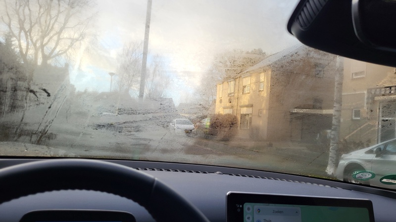

Resultaat van 1 uur stilstaan na een half uur rijden. Word er een beetje simpel van..Afbeeldingslocatie: https://tweakers.net/i/9VqNYZzFD0ycbomAhnBDArLa-os=/800x/filters:strip_icc():strip_exif()/f/image/6BLD6w0VY5za6sbRnavLzkZi.jpg?f=fotoalbum_large
Afbeeldingslocatie: https://tweakers.net/i/cGBOEdFxPur15chmv2ut0h8LaR4=/800x/filters:strip_icc():strip_exif()/f/image/9dYnxYOxprE3AcFk6TY4yTgj.jpg?f=fotoalbum_large
Afbeeldingslocatie: https://tweakers.net/i/rZnVuLA1mylpZXEIymU-NHyxcg0=/800x/filters:strip_icc():strip_exif()/f/image/IigdWKIhLPo0RLE8ecX1yB8Y.jpg?f=fotoalbum_large
[ Voor 86% gewijzigd door Ajs.rutten op 23-12-2024 22:12 ]

Ajs.rutten schreef op maandag 23 december 2024 @ 22:12:
Resultaat van 1 uur stilstaan na een half uur rijden. Word er een beetje simpel van..[Afbeelding]
Als ik auto uit doe en op slot en weer open en weer afsluit heb ik dit probleem niet.
Heel herkenbaar helaas. De tip met auto op slot, open en weer op slot heb ik nog niet geprobeerd. Dat ga ik in deze dagen doen!

Zet de airo/warmtepomp niet op auto, vent op 2/3 - luchtstroom op boven en beneden. Re-cirulatie op uit - ook bij parkeren! Temp op 22/23, wat je aangenaam vind. Roosters dicht. Stand warmtepomp op comfort.
Werkt vanaf het begin al prima!

jeffreyb84 schreef op dinsdag 24 december 2024 @ 07:45:
Kan melden dat dit goed werkt maar zit nog niet in mijn systeem dus als je terugkomt bij de auto dan zie je gelijk dat je het vergeten bent..

Ajs.rutten schreef op dinsdag 24 december 2024 @ 11:17:
De ramen in de auto goed schoon maken zal ook helpen!
Serieus, waterdamp gaat veel sneller over in waterdruppels als het in aanraking komt met minuscule stofdeeltjes. Elke auto heeft deze deeltjes afkomstig van het gebruikte materiaal voor de bekleding en dashboard.

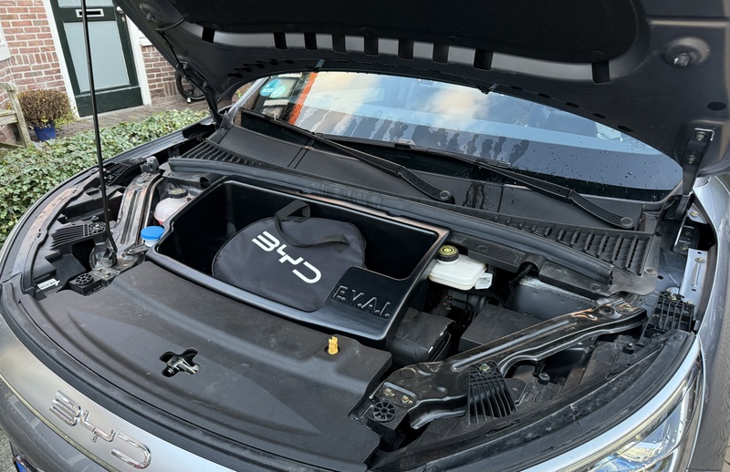

Ik zou heel graag een frunk willen, heeft iemand ervaring daarmee? Bijvoorbeeld met deze: https://www.evaccessories...to3-left-hand-drive-frunk
Edit: ik heb hem besteld, ik vond nog een leuke korting! Ik zal laten weten of het wat is.

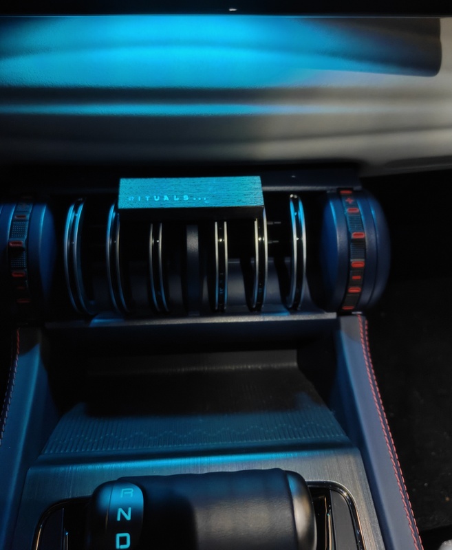

Ik heb m’n rituals houder met kittenband vastgezet die ik normaliter voor internet kabels gebruik. Die kan je om de “vinnen” heen doen, strak trekken en dan kan je het “hout” op de backplate terugzetten.

Inmiddels heb ik de frunk ontvangen en geïnstalleerd. Ik rijd er nu al een paar dagen mee en hij zit er prima in. Ik hoor geen gerammel oid en de installatie was vrij eenvoudig. Tip is wel om werkhandschoenen aan te trekken, want de bout die je nodig hebt om de frunk op te laten steunen moet je met de hand aandraaien en die is aan de randen vrij scherp. Hier wat foto’s!
Afbeeldingslocatie: https://tweakers.net/i/DG03FBFE7DjpNtq0z641sibibf4=/800x/filters:strip_icc():strip_exif()/f/image/j8FIaBx2xy4LjnMAEVcg2MID.jpg?f=fotoalbum_large
Afbeeldingslocatie: https://tweakers.net/i/v8k3H4ZbQslZmp-8BbBlizf1cKs=/800x/filters:strip_icc():strip_exif()/f/image/KneMLHHMQpKn65T7GsZyzF4l.jpg?f=fotoalbum_large
Afbeeldingslocatie: https://tweakers.net/i/7JCzNf7S765_XUPrOKJlHsgS99o=/800x/filters:strip_icc():strip_exif()/f/image/VyX6tOmemfExzMSMo0Z4UOCk.jpg?f=fotoalbum_large
[ Voor 4% gewijzigd door iSchel op 10-01-2025 12:08 ]

@iSchel is die ook eenvoudig te verwijderen en bijvoorbeeld in de kofferbak te doen?

Ja ik denk het wel. Nog niet gedaan, maar het is een kwestie van de schroefjes losdraaien en dan de bak er uit pakken. De bouten waarin de schroefjes gaan en waarop de frunk voor steunt zijn zelf best lastig vast te maken aan het blok van de auto daaronder (moet aan de gaten aan de voorkant), dus dat zal ook gelden voor het losmaken.
