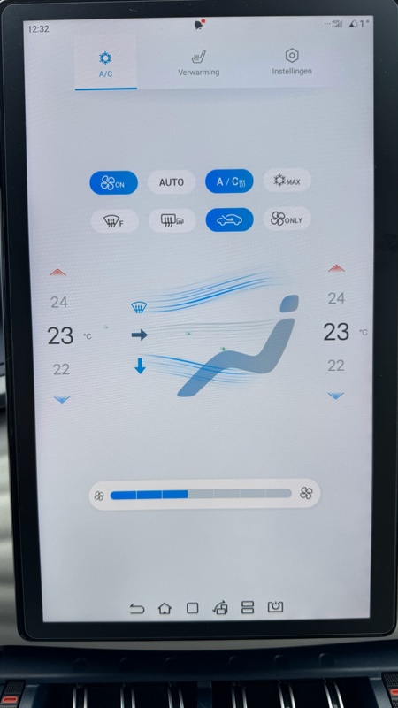

Vanavond heb ik een probleem met de verwarming.
Vanochtend deed hij het nog gewoon, maar vanavond niet warm te krijgen. Er komt bij elke temperatuur gewoon koude lucht uit de roosters. Dus de cabine wordt niet warm.
Thuis maar eens rustig gekeken en de slangen bij de warmtepomp waren wel warm.
Na wat testen merkte ik dat er alleen lauwe lucht uit de middenroosters komt. Dus alle andere roosters geven koude lucht.
Iemand anders dit ook eens ervaren?

avdl72 schreef op dinsdag 19 november 2024 @ 20:05:
Na de laatste 1.7.1 update zijn er problemen met de verwarming. Ook het beslaan van de ramen is weer een issue.
Hopelijk snel een oplossing hiervoor

Net louwman gesproken.
Veel klachten over koud in de auto (software probleem)wordt hard aangewerkt.
Workaround als de kachel niet warm wordt is met airco aan verwarmen en ventilatie op stand 3 of 4 en boven 24 graden zetten met auto aan!!!! Advies komt van byd europe

Ben nu ff bij Byd Amsterdam zijn even aan het kijken, vanmorgen weer niet warm te krijgen, maar plots ook geen lucht meer uit roosters als je hem op midden alleen had, hoorde wel veel geluid voor, leek net alsof er een slang af lag. Maar na laad stopt werkt het weer maar niet warm. Denk dat ze hier nu niets kunnen maar anders zetten ze software maar terug naar vorige versie hahaha.

  • Fibrenl
  • Registratie: September 2016
  • Laatst online: 21-09 08:11
Net Byd Amsterdam geweest, probleem is bekent en heeft inderdaad echt prio, louwman Amsterdam is een flagship locatie en hebben aangegeven dat ze op deze manier klanten verliezen. Ze hèbben een workaround en die werkt auto wordt lekker warm. Als je het insteld zoals op plaatje en boven de 24 graden laat. Er komt snel een nieuwe update voor dit probleem, heeft met een klep te maken die buiten en binnen lucht mengt die werkt niet goed. Snelheid kan je wel gewoon harder of zachter zetten.Afbeeldingslocatie: https://tweakers.net/i/fGWt4eynp7o2T28qxupZrBUaWYo=/800x/filters:strip_icc():strip_exif()/f/image/wHIx5dxeP6kxKdBRxrCmwMsU.jpg?f=fotoalbum_large

  • avdl72
Fibrenl schreef op donderdag 21 november 2024 @ 16:53:
Net Byd Amsterdam geweest, probleem is bekent en heeft inderdaad echt prio, louwman Amsterdam is een flagship locatie en hebben aangegeven dat ze op deze manier klanten verliezen. Ze hèbben een workaround en die werkt auto wordt lekker warm. Als je het insteld zoals op plaatje en boven de 24 graden laat. Er komt snel een nieuwe update voor dit probleem, heeft met een klep te maken die buiten en binnen lucht mengt die werkt niet goed. Snelheid kan je wel gewoon harder of zachter zetten.[Afbeelding]
Bedankt voor de uitleg. _/-\o_
Ik had inmiddels ook ondervonden dat deze stand weer warmte gaf. Maar wel ZONDER de auto stand ingeschakeld.
En een fout in het aansturen van een klep kan wel kloppen. In de auto stand krijg ik koude lucht, maar als ik dan de middelste uitvoer onder het scherm erbij zet dan komt daar wel warme lucht uit.
  • jeffreyb84
  • Laatst online: 16-09 11:23
Vanochtend toen ik richting mijn werk reed ging het inderdaad wat beter met deze instellingen, maar na +- 20 minuten was ik toch genoodzaakt om de voorruit verwarming er bij aan te zetten omdat de ruit dichttrok.
Ik had de temperatuur op 27 graden staan maar kon niet zeggen dat het bepaald warm was. De snelheid van de blazer stond op ongeveer 75%

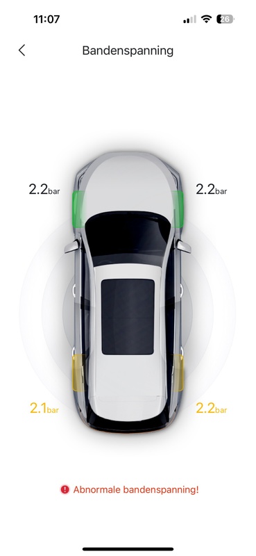

  • bob 2.0
  • Registratie: Mei 2022
  • Laatst online: 21-09 20:54
Wat is hier abnormaal aan, de spanning rechts achter is gelijk aan voor. Treedt sinds gisteren op, waarschijnlijk door het koude weer.
Afbeeldingslocatie: https://tweakers.net/i/f5MAAWTMhmFhvbPP-Ya-cZHyDbU=/x800/filters:strip_icc():strip_exif()/f/image/CcutvBNm59WnhDEawz1Kux0q.jpg?f=fotoalbum_large
  • Fibrenl
Ik vind ze erg zacht zit op 2.7/2.8 achter is volgens mij normaal harder dan voor banden
Airco laat ik altijd aan... is bij andere auto's toch ook zo?, dat heet volgens mij climate control.
Zonder airco beslaan je ramen gemakkeljjker, de airco haalt juist de vochtigheid uit de lucht.

bob 2.0 schreef op vrijdag 22 november 2024 @ 11:12:
Groen = goed (2.2), geel is waarschuwing (2.1 en misschien een afrondingsdingetje voor 2.2 rechts achter). Of achter hoort sowieso hoger dan voor, geen idee. Heb geen Atto 3 maar als ik naar je plaatje kijk zou ik er wat bij doen achter. Best logisch toch?
Koud weer geeft lagere bandenspanning, dus logisch dat het nu zakt.
Zoals gezegd, erg lage bandenspanning. Staat vast wel ergens in een deur, maar op Reddit zie ik 2.5 als aanbevolen?

SatScan schreef op vrijdag 22 november 2024 @ 12:50:
Niet iedereen laat altijd de airco aan hoor. Sommige mensen stammen nog uit het tijdperk dat er niet eens airco was. :P Airco kost uiteindelijk brandstof/stroom, er zijn er vast genoeg die in de winter zonder airco verwarmen.

Bandenspanning bij is bij mij bij niet gereden 2.5 en na een rit 2.7 (stikstof)
Heb verschillende spanningen uitgeprobeerd maar de voorgeschreven 2.5 is voor mij ook de fijnste spanning.
Zie deurstijl bestuurderszijde.

Climate control moet altijd aanstaan,airco bestaat niet je regelt alles met je climate control.

Ik heb net een 50 tal km gereden met de instellingen op de foto. Lekker warm en geen beslagen ruiten. Van beslagen ruiten had ik niet altijd last. Soms wel.

MartijnA3 schreef op vrijdag 22 november 2024 @ 13:13:
Op deurpaal staat 2,5bar, zowel voor als achter !!

Heb je de instellingen van mijn foto geprobeerd?
Warmtepomp standaard wel op comfort zetten.
Ik begrijp de ervaringsverschillen niet. Ik rij met deze instellingen vanaf het begin en bijna geen problemen.
Mijn vorige auto op stand auto was zo onaangenaam dat ik altijd in de stand handbediening heb gereden en eigenlijk dit automatisch heb overgenomen bij deze auto.
Ik moet wel elke keer de juiste stand controleren als ik instap omdat die soms door de auto worden aangepast na een off/on.

Ja precies zoals op de foto.
Wordt weer ouderwets de ramen met scheerschuim insmeren...beslaan ze ook niet meer :*)
