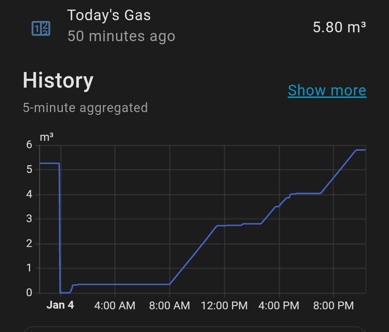

  • Xbeater
  • Laatst online: 16:46
Afbeeldingslocatie: https://tweakers.net/i/_BPeDez8X7PDzxDOBpFeQsOzvK8=/800x/filters:strip_icc():strip_exif()/f/image/XeAEhObukMmuSvSLn5gNyVFm.jpg?f=fotoalbum_large
Benieuwd. Inmiddels volg ik al een aantal jaar dit topic, en heb het pendelen flink uit de ketel. Helaas iets te veel...
Appartement. Ketel staat al op minimaal vermogen, pomp mag tussen 15-50% draaien, maar we lopen tegen het volgende aan: de Nest V3 thermostaat doet maar 3 lange runs in een dag. 3 uur branden, 2 uur niks, 3 uur branden, 2 uur niks.
Liever heb ik voor het comfort iets meer pendelen. 30 minuten branden, 30 niks, etc, bijvoorbeeld.
Nu brand ie lang door, schiet ie flink over setpoint, en laat het vervolgens weer een te lange tijd afkoelen. Liever veel vaker een klein beetje voor een stabielere temperatuur in huis.
Heeft iemand tips hoe ik dit kan bereiken? Smorgens een lange run is prima, maar daarna is het best vervelend gedrag.

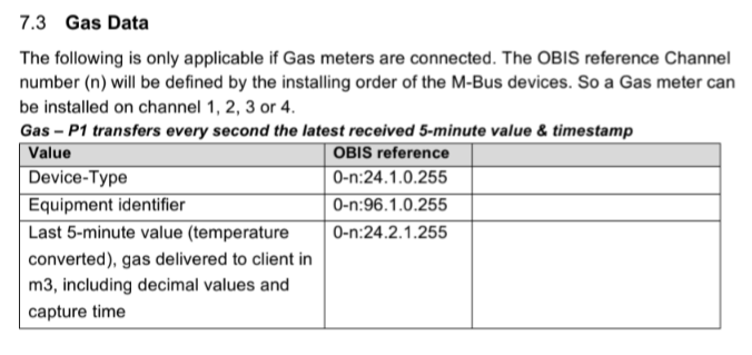

Met de zelfde gas en slimme meter.. verschillende update frequenties? Dat lijkt me bijzonder.
De DSMR5 zegt dat de gasstanden de laatste ontvangen 5min waarde plus het tijdstip van ontvangst moet doorgeven. Dus je zou bij een DSMR5 slimme meter elke 5min een andere waarde moeten kunnen zien en het tijdstip van die waarde.
Afbeeldingslocatie: https://tweakers.net/i/apkPHZ23r1CWzfIKwypQ4BRudpE=/fit-in/4000x4000/filters:no_upscale():strip_exif()/f/image/MXy4PozbNbmiMIRtrtY2Wj68.png?f=user_large
Bron: pagina 27 paragraaf 7.3
In DSMR4 was dat idd maar 1 keer per uur.
Maar een mix van beide die ook nog eens anders is per dag (stand van de maan? Wel/geen sneeuw?) lijkt me wel heel bijzonder. Heb je de ruwe logs van je P1 output?

duvekot schreef op maandag 5 januari 2026 @ 10:09:
Complete willekeur :) Gelukkig blijven de dag/maand/jaar statistieken in orde
Desondanks is dit wel een verklaring voor de verschillende plaatjes van @the_eye6
Die heeft immers een nieuwe gasmeter gekregen, en juist sindsdien is de resolutie veel hoger (eerste plaatje 1 update per uur, tweede plaatje lijkt meer op eens per 5 minuten).
Daadwerkelijk gasverbruik (en ketelgedrag) kan gewoon gelijk gebleven zijn, alleen door de hogere resolutie ziet het er anders uit.

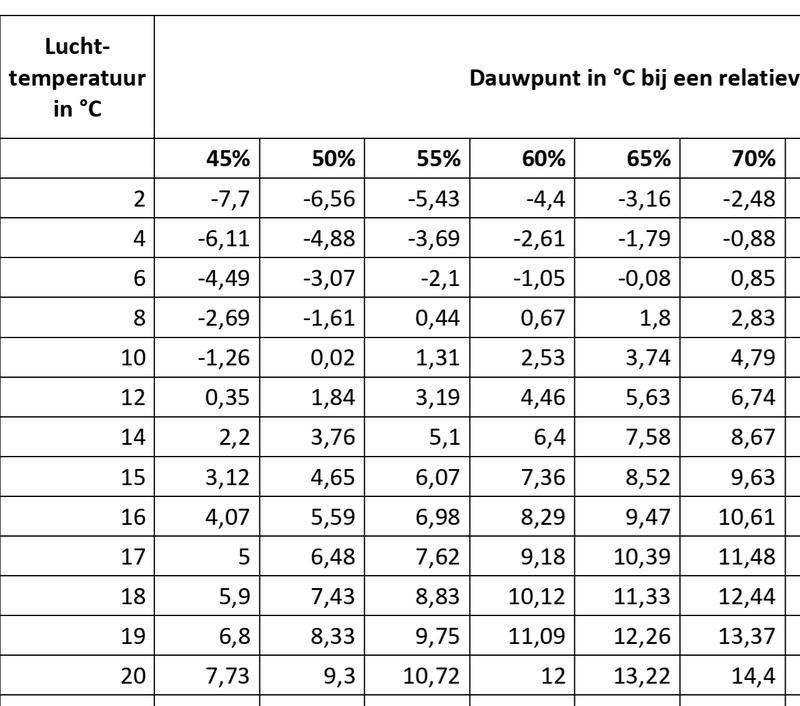

glaswerk schreef op zondag 4 januari 2026 @ 18:32:
Eens. Lager dan 16 graden kan best, maar houd het gewoon in de gaten. Ieder huis is anders, en het zijn heel lokale factoren in een ruimte die schimmel kunnen veroorzaken. In ons 100 jaar oude huis met anderhalf-steens muren (geen spouw) koelt het 's nachts gemakkelijk af tot 14 graden of minder. De RV gaat dan al gauw (ver) boven de 60%. Hoeft op zich geen probleem te zijn, bijvoorbeeld in een logeerkamer waar geen vocht wordt toegevoegd door bijv. een slapend persoon. Maar in onze huiskamer hebben we een koudebrug (betonnen plaat boven de erker, die de buitentemperatuur vrij goed volgt) waar geheid schimmel op komt, of ik nu stook of niet. Weinig aan te doen heb ik geconcludeerd, behalve regelmatig weghalen.
En toen ik in coronatijd een paar maanden €2,40 betaalde per kuub gas, had ik de CV zoveel geknepen dat er in de slaapkamers ook schimmel ontstond. Dat is dan dus duidelijk, "boem is ho".
Een warmtecamera helpt overigens om te anticiperen waar schimmel zich misschien zal ontwikkelen.
Bij mij nog veel enkelglas bovenramen (ook 100+ jaar oud), maar wel een spouw muur (niet gevenileerd). Dat enkel glas is eigenlijk een extreme koude brug en kan flink wat condens veroorzaken. Als dauwpunt maar naar beneden gaat, gaat dat goed. Met enkelsteens zou ik wel oppassen als het een keer flink vriest, vooral als er ergens waterleidingen in de muur gefreesd zijn en er staat een kast voor bijvoorbeeld. Wellicht is 15c dan veiliger.
Nu trouwens net het huis weer opgewarmd en zitten we onder de 40% RV :)
Deze calc is handig - geeft missende variabele. Bijv: koudebrug is 5c, binnentemp is 15c, welke rv grens voordat condenseert.
https://www.calculator.ne...tunit=celsius&x=Calculate
Afbeeldingslocatie: https://tweakers.net/i/6V6P15cb20XL3GYeYakq-G94hBI=/800x/filters:strip_exif()/f/image/dwx5RqzSXC1AAvOJM00rpfg7.png?f=fotoalbum_large
[ Voor 6% gewijzigd door Eisbar op 05-01-2026 18:56 ]

@Eisbar Misschien een linkje of twee naar de een of ander "Dauwpunt calculator" of "Taupunktrechner"?

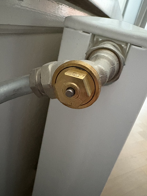

Goedemorgen, is er een tweaker die mij zou willen helpen met het inregelen van ons systeem? We hebben een Vaillant hrsolide plus VHR NL 18-22. Onze woning hebben we in 2020 gekocht, eea verbouwd inclusief vloerverwarming op de begane grond. Op zolder een kamer met radiator, eerste etage 2 slaapkamers met radiatoren en badkamer met radiator en vloerverwarming. Inregelen van de cv-installatie is nooit gebeurd, maar heb het gevoel dat we nog wel wat winst kunnen behalen in ons gasverbruik.

Wat is nou de beste manier om radiators waterzijdig te regelen bij een WP?
Via de Heimeier Exact 2 thermostaatkranen met voorinstelling of alleen via voetventiel iets knijpen?
Heb nu het eerste, maar hoor toch wel veel ruis. Neig nu naar de voetventielen knijpen.

Een wp draait altijd met een groot pompvermogen en is ruis bijna niet te vermijden bij inregelen op radiatoren.

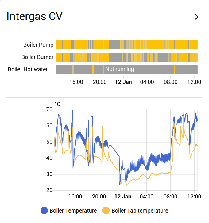

  • PalingDrone
Sinds ik de pompsnelheid verhoogd heb (stand3) in onze Intergas HR 36/30 op 21 december 2025 merk ik het volgende:
- De ruimte middenin het appartement, berging/bijkeuken waar de ketel hangt wordt aanzienlijk minder warm, dat is op 2 vlakken gunstig: 1. er staat daar ook een vriezer. 2. merkbaar worden de rookgassen nu veel beter gekoeld want dat stukje metalen rookgasafvoer van ketel tot plafond (en dan door het dak gelijk naar buiten) was blijkbaar een aardige warmtebron. Ondanks dat nu de ketel bijna continu draait gedurende 16 uur (en toch nog overbemeten is gezien er nog met hele korte tussenpozen op tijd met laag vermogen gemoduleerd wordt, graadje of 42 Ta continu is blijkbaar nog te veel.) wordt die ruimte gelukkig niet meer onnodig warm gestookt en condenseert het daar allemaal lekker. Tr bij de ketel zit in de lage 30-ers.
Alleen bij het aanwarmen 's ochtends na de nachtverlaging een langere ononderbroken run en wanneer de temperatuur in de avond van 19,5 naar 20 opgeschroefd wordt brandt hij ook wat langer continu tot setpoint bereikt is en gaat dan weer tijdmoduleren met korte intervallen tussen die 6 starts per uur (Honeywell T4R) en een Ta van zo rond de 41 a 43 graden.
Heb ook de graaddagen op mindergas.nl over de periode 21-12 tot 6-1 vergeleken met het verleden (dit jaar opvallend veel meer graaddagen in deze periode vergeleken met de laatste 15 jaar) en stook nu, ondanks ongunstige harde Z wind op de referentieruimte, sneeuw etc., toch zo'n 14% zuiniger dan vorig jaar, en dat was toen al een heel laag verbruik voor deze woning.
De periode eerder dit jaar met lagere flow in het systeem zat ik in rond 8% zuiniger per graaddag dus die hogere flow maakt de ketel wel wat efficiënter, misschien juist als 'ie moet presteren zoals nu, benieuwd of dat met minder warmtevraag ook nog zo gunstig zal uitpakken.
Ook zit er nu een schuifdeur meestal dicht die de referentieruimte behoorlijk vergrootte door een slaapkamer die tot balkonkamer gebombardeerd was maar in het ontwerp uiteraard als slaapkamer berekend is nu af te sluiten met de schuifdeur. Die ruimte blijft nu zo'n 2 graden koeler dan de woonkamer maar voorkomt wel dat alle warmte uit de woonkamer/referentieruimte daarheen bleef lekken en de thermostaat in de wk maar bleef vragen zonder dat het daar echt aangenaam werd.
Nu is en blijft de wk (met gebooste convectors en een stukje vv in de keuken) prettig constant op temperatuur, alle andere ruimtes (T21 radiatoren, vv + een design radiator op de badkamer) doen lekker mee na m'n waterzijdige inregeling van een paar jaar geleden dus daar ook geen klachten over.
Comfort in huis is er zeker (weer) op vooruit gegaan, woonkamer veel aangenamer, andere ruimtes niet onnodig heet gestookt, gasverbruik per graaddag omlaag.
Al valt het sneeuwlaagje op het platte dak wat tegen qua isolatiewaarde met de flinke wind die ook nog eens pal op de gevel/glas van de referentieruimte stond, vermoedelijk is die isolerende sneeuw al lang weggewaaid en zorgde dat vandaag dus voor een toch wel aanzienlijk dagverbruik.
Al maak ik mij totaal geen zorgen over een paar dagen wat meer verbruiken, dat trekt wel weer bij gedurende de maand.
Voorlopig dank ik @Seafarer in het bijzonder voor het prediken van: Flow is the way to go.
Dat lijkt iig tijdens het wat serieuzere stoken van de laatste weken goed te werken.

PalingDrone schreef op donderdag 8 januari 2026 @ 04:13:
Correctie: Ik ben echt niet de enige die flow promoot. Maar leuk dat je een uitgebreide post hebt gemaakt met je ervaring.
Alleen dat je in een appartement standje 3 op de pomp gebruikt. Geen last van veel ruis?

Seafarer schreef op donderdag 8 januari 2026 @ 09:02:
Nope, hoor er gelukkig helemaal niets van.
Bij de bouw is er het nodige geprutst door de aannemer maar de installateur heeft gelukkig wel alles netjes ontbraamd en geen vreemde constructies of rare bochten in het cv systeem aangelegd. Er is ook sinds oplevering niets aan leidingen of radiatoren veranderd.

  • Orion84
  • Laatst online: 15:57
Orion84
Admin Wonen & Mobiliteit
Fotogenie(k)?
Eerder dit jaar verhuisd van een appartement naar een twee onder een kap woning. Aangezien de aanwezige CV ketel kort voor de overdracht stuk was gegaan direct een nieuwe ketel laten installeren (Intergas Kombi Kompact HRE 36/30 A).
Via de bijbehorende gateway kan ik ook allerlei informatie uitlezen en vooral uit nieuwsgierigheid vroeg ik me af of er op basis van die data nog wat zinnigs te zeggen is over of de boel nu een beetje fatsoenlijk draait, of dat er nog ergens flinke efficiëntie te winnen is?
Screenshot is van de afgelopen 24u. Overdag staat de thermostaat op iets van 20°, 's nachts omlaag naar 18°. Je ziet dan in elk geval ook de pomp een tijdje uit gaan, tot de temperatuur zakt en de boel weer in gang komt.
Is dit gedrag waarbij de pomp bijna continu loopt en de brander een beetje aan en uit schakelt normaal? Of wijst dit op mogelijk verkeerde afstelling? Of is daar meer informatie nodig om er iets zinnigs over te zeggen? In mijn gasgebruik zie ik ook zo'n 'kam patroon'.
De gateway geeft voor zover ik in home assistant kan zien geen info over retour-temp. Die leiding voelt wel behoorlijk warm aan, provisorisch meten met een vleesthermometer er tegen geeft iets van 40° op een moment dat de pomp wel loopt maar de brander niet actief was, maar hoe betrouwbaar dat is vraag ik me af.
Afbeeldingslocatie: https://tweakers.net/i/PWj8s6ox5F88LH0Y6MCCoWO35BQ=/fit-in/4000x4000/filters:no_upscale():strip_exif()/f/image/kUuPDx0aPP5y0RNSBD40kRHw.png?f=user_large
  • The Third Man
  • Laatst online: 17:05
The Third Man
The Third Jellyfish
@Orion84 het zegt meer wat het verschil is tussen je CV aanvoer- en retourtemperaturen. Als de aanvoer op dat moment al veel hoger was, dus zeg 60 graden, is het prima. Maar als die ook maar 50 of zelfs 40 was, dan is het niet correct ingeregeld en komt het water te warm retour. Kan je op de ketel niet in een statusmenu de temperaturen opvragen? Anders toch misschien overwegen even een goedkoop IR-thermometertje te halen, rond de 15 piek zijn ook de kosten niet.
Orion84
Fotogenie(k)?
Ja, IR thermometer heb ik ook wel, maar dan moet ik nog even wat zwarte tape of zo gaan plakken, want op de glimmend nieuwe metalen leidingen gaat zo'n IR thermometer ook niet per se een betrouwbaar resultaat geven.
Aanvoer was wel beduidend hoger dan retour, dat zat ergens tussen de 50 en 60 geloof ik, volgens het grafiekje dat ik poste dus zelfs boven de 60 (of is boiler temp weer wat anders?). Met gewoon voelen aan de leidingen is er in elk geval ook wel echt een merkbaar verschil.

  • PalingDrone
Orion84 schreef op maandag 12 januari 2026 @ 12:51:

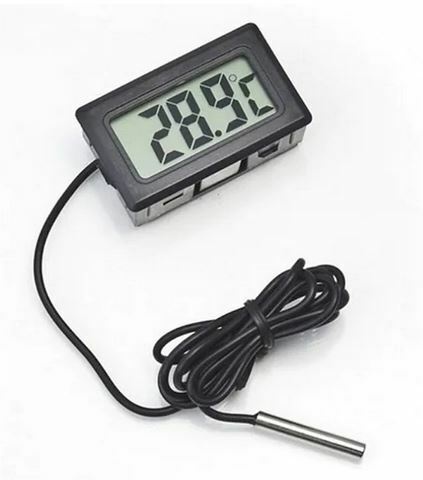

Om de retourrwatertemperatuur te meten heb ik een simpele thermometer met bedrade externe voeler naast onze Intergas HR ketel geplakt.
Die voeler met tie-wraps aan de retourbuis gesnoerd met een stukje buisisolatie er overheen. Zo zie je eenvoudig wat de retourtemp is naast het keteldisplay wat de huidige aanvoer aan geeft.

Zoiets?
Afbeeldingslocatie: https://tweakers.net/i/0JHzufqhgfpSxOB73gWW-_bV8CY=/fit-in/4920x3264/filters:max_bytes(3145728):no_upscale():strip_icc():strip_exif()/f/image/upqlVfoCtCp5bnsreQZQGjsz.jpg?f=user_large
  • PalingDrone
Jup. kost geen drol en doet wat 'ie moet doen.
Veel handiger dan steeds mikken met zo'n IR ding.

  • saabfanatic
  • Registratie: September 2022
  • Laatst online: 14:45
Seafarer schreef op maandag 12 januari 2026 @ 18:29:
Heb je al eens radiator knoppen verwijdert? Om te kijken of je kranen/ventielen een voorinstelling hebben?
En dat ook volopen zetten.
Ik heb Comap thermostaatkranen die op 5 staan (volledig open). Het pinnetje onder de knop is gewoon gangbaar en als ik de knop verwijder zie ik het volgende:
Afbeeldingslocatie: https://tweakers.net/i/rF5Yf2KFCenLj_sM0O57DH2ftFw=/x800/filters:strip_icc():strip_exif()/f/image/vxlQ1Aqbz35W8dlPDDgGQ47N.jpg?f=fotoalbum_large
[ Voor 30% gewijzigd door saabfanatic op 13-01-2026 14:24 ]
  • leonbong
  • Laatst online: 00:35
Als dat pinnentje een vlak kantje heeft dan is deze voorinstelbaar.
Er kan bij deze kraan een voorinstelbaar binnenwerk in.
https://comap.aalberts-hf...ranen/groups/g+c+p+a+view
[ Voor 45% gewijzigd door leonbong op 13-01-2026 16:08 ]

  • Fantastic_fox
  • Laatst online: 16-10 13:29

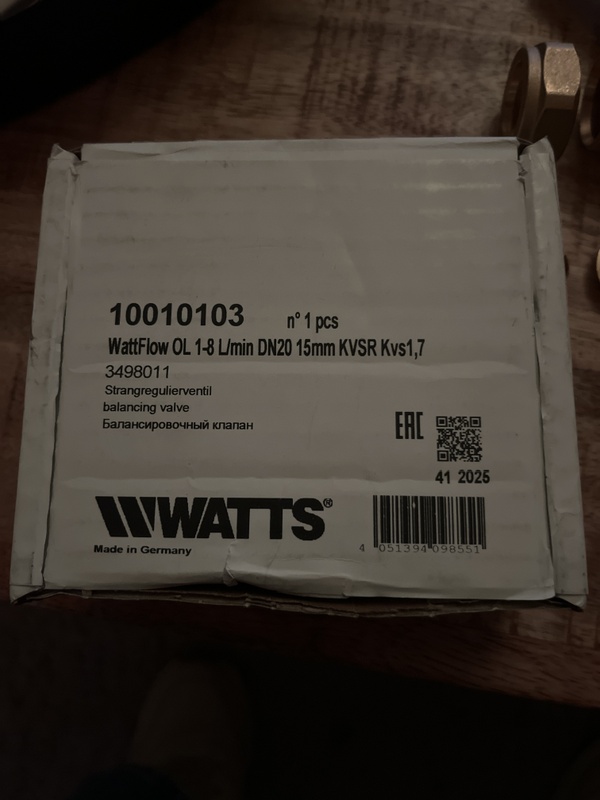

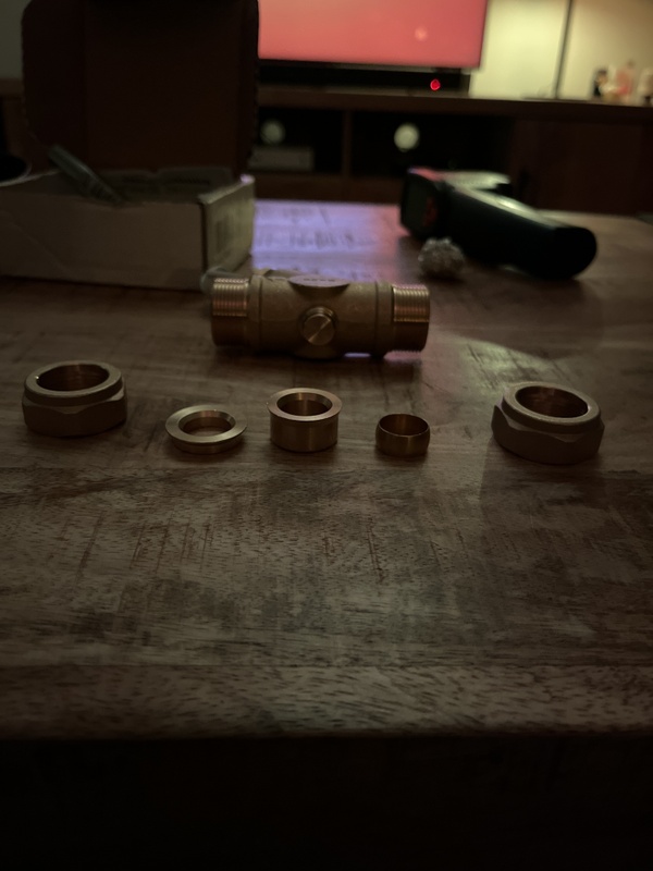

Wie o wie kan me ergens mee helpen? Ik heb een design radiator op de badkamer met geen kraan in de aanvoer en de delta t is dus ruk.
Nu kan ik op zolder een inregelventiel plaatsen om de aanvoer te reguleren. Ik dacht dat ik een 15mm variant heb besteld zie het doosjes op de foto.
Echter wat ik daadwerkelijk heb ontvangen is een inregelkraan, 2 wartelmoeten voor 22mm en 3 stuk elementen: knelring 15mm en 2 soort uitvulringen van 15mm.
Er zit niet echt een handleiding bij maar de combi tussen 15mm en 22mm wartelmoeren ga je toch never nooit niet lekvrii krijgen?
Als iemand weet hoe dit te doen laat het me weten wat waar moet? Ik heb nl het idee dat er foute onderdelen of de foute kraan is geleverd.
Afbeeldingslocatie: https://tweakers.net/i/EYXVcpSvGzUAKWQ0swHKAzfrrg4=/x800/filters:strip_icc():strip_exif()/f/image/LFLe8GjF6ttSTwmI8gnxULmo.jpg?f=fotoalbum_large
Afbeeldingslocatie: https://tweakers.net/i/Io7vZQfqtWiShXvuif4KSdid7Qw=/x800/filters:strip_icc():strip_exif()/f/image/bRrooQbcchyugDYNfmNQHImO.jpg?f=fotoalbum_large
APS QS1 en Y600 3*340w 38graden en 3*340w 20Graden alles naar het Oosten 92 graden. Zuid set sma sunnyboy 2100b 8*255w 38 graden 178graden zuid || Warmtepomp Panasonic MDC 9kw j-series enkel radiatoren maar lage temperaturen

Fantastic_fox schreef op dinsdag 13 januari 2026 @ 19:23:
Dat zijn knel ringen van 15mm pijp naar 22mm.
  • Fantastic_fox
@Seafarer kun jij me eventueel vertellen wat dan waar moet? Zoals te zien is op de foto hebben de 2 verlopen een verschillen hoogte/ lengte welke moet waar? En er zat dus 1 knelring bijwaar moet die dan (ergens binnen in de wattskraan?
Ik voel me nu echt iemand met 2 linkerhanden dat ik niet snap hoe deze in elkaar moet…. En dat heb ik niet zo heel vaak 😊
Afbeeldingslocatie: https://tweakers.net/i/s3btNKpUc9mtx485hbxY6CyM5jQ=/x800/filters:strip_icc():strip_exif()/f/image/XKahuTfDrW7ULsl4LkBjWzaJ.jpg?f=fotoalbum_large
Kan je de boel niet terugsturen en bestellen wat je echt nodig hebt?
Dat lijkt mij beter dan aanrommelen met producten waar je eigenlijk geen gebruik van wilt maken.
  • Fantastic_fox
@Lawrentz snap je punt maar de vraag is meer of dit het goede item is, is dit de juiste dan snap ik gewoon niet hoe hij in elkaar moet en dat haat ik🤷🏻‍♂️.
Aangezien er wel 15mm inzetringen bij zitten lijkt dit wel de goede op een if andere manier vandaar mijn vragen en @Seafarer lijkt het te weten volgens mij. Anders kan ik alvast eea gaan voorbereiden

Fantastic_fox schreef op dinsdag 13 januari 2026 @ 19:57:
Ik zie nu ringen van andere hoogte dat is in mijn ogen vreemd. Ik zou contact opnemen met de leverancier en eventueel die foto's opsturen.
Ik kan je hier niet mee helpen.
  • Fantastic_fox
@Seafarer precies je hebt hetzelfde gevoel als mij, ik heb contact gehad met heiz24.de en aangezien de kunststof stelring stuk was krijg ik via watts een nieuwe ik heb ze nog gevraagd even na te kijken dat ze er dan wel ook een sturen die op 15mm past dus dat gaan we maar even afwachten.
Mocht er iemand interesse hebben in deze (met een kapotte kunststof stel ring laat het me even weten).

Wie o wie heeft nog tips om mijn systeem verder te optimaliseren?
'Helaas' heeft de vorige eigenaar van mijn woning besloten om de Jaga Tempo convectoren op de 2e en 3e te laten hangen en alleen vloerverwarming op de BG te installeren. Betreft een 2-onder-1 uit 2007 dus wat betreft isolatie zal het wel OK zijn.
Enkel sturen op de vloerverwarming zorgde ervoor dat twee wat koudere kamers niet lekker op temperatuur kwamen. Andersom werd de vloerverwarming te warm als ik stuurde op de kamers (middels Tado TRVs). Deze week begonnen de radiatoren te voorzien van ventilatoren om de afgifte te stimuleren.
Ik heb de ketel (Intergas HRE 36/30a) op aan-uit sturing gezet, teruggeschroefd naar 25% vermogen, en op zoek gegaan naar een pomptoerental waarbij deze niet gaat pendelen (40%). Dit punt heb ik gevonden en hij kan nu continu op 35c draaien zonder te pendelen.
Vervolgens de ketel laten aansturen op de koudste kamer (veel raampartijen, op het noorden en aan de zijgevel). Deze bleef (i.c.m de ventilatoren) netjes op 19.5c met een stop elke ~10-15 minuten (gisteren). Op continu vermogen verbruikt de ketel ongeveer 0.7 kuub gas per uur maar als de kamer eenmaal op temperatuur is ~0.25-0.30 kuub per uur op een dag zoals gisteren. Een nadeel van op deze manier sturen is dat de woonkamer vrij warm wordt (~22c) omdat de warmtevraag daar minder is.
Is er nog ruimte voor verbetering? Wellicht de thermostaat weer laten moduleren?
