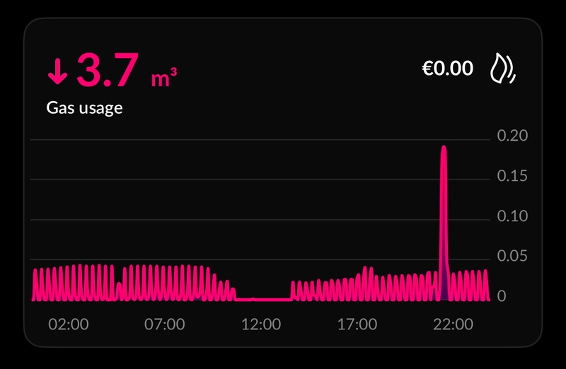

Afbeeldingslocatie: https://tweakers.net/i/-i6_gHIAdAj-mZ2b_DG7vAlc6Jo=/800x/filters:strip_icc():strip_exif()/f/image/iGrUK5Mw1hN4vcUqHSIROFS4.jpg?f=fotoalbum_large
Hi all,
Bovenstaand een screenshot van ons gasverbruik van gisteren. Een typisch verbruik met deze temperaturen. Wij hebben een woning van 145 vierkante meter met beneden vloerverwarming en boven t33 radiatoren met Tado knoppen. De temperatuur staat 24/7 op 20 graden ingesteld. De aanvoer temperatuur van de CV ketel staat ingesteld op 35 graden en het CV vermogen (Avanta 28C) is zo ver mogelijk teruggeschroefd. Jaarverbruik gas is 388 kuub met 2 personen inclusief SWW.
Zijn de kort op elkaar volgende piekjes nou pendelgedrag van een ketel die zijn vermogen niet kwijt kan? De ketel slaat ook daadwerkelijk meerdere keren per uur aan om even te verwarmen.. Enkel op de eerste dag dat de verwarming aanging bij ons waarbij het huis van 18,7 naar 20 graden moest opwarmen zie ik een constant gasverbruik..
Zijn er dingen die ik kan doen om de boel nog iets efficienter te maken?

usain schreef op vrijdag 22 november 2024 @ 08:54:
Hi all,
das wel heel weinig. :)
Heb je hierboven wel eens gezocht op vloerverwarming? Met de zoekfunctie.
Want heb je een mengverdeler? Dan is de aanvoer temperatuur veel te laag. Want waarom staat deze op 35?
Hi all,
Welke thermostaat gebruik je? En gebruik je een meng of open verdeler? Hoe staat de pomp-snelheid ingesteld?

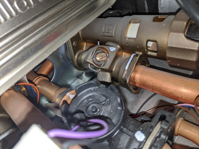

Ik begreep maar niet waarom de ketel bleef pendelen.
Uurtje geleden deze bypass dichtgedraaid, aanvoer op 45, 5kW, 15% pomp (test) waar dit voorheen 55/auto/auto was ivm te snel te hete retour. Stond gewoon helemaal open die bypass.
Nu al een uurtje ketel aan zonder pendelen :o :o

Seafarer schreef op vrijdag 22 november 2024 @ 09:27:
Heb wel een mengverdeler maar de thermostaat kraan daarop is volledig opengedraaid, gaat gelijk de vloer in.
Ttje schreef op vrijdag 22 november 2024 @ 11:05:
Tado V3, de pompsnelheid op de avanta 28c oud model staat op langzaam (twee opties langzaam/snel) de pomp op de mengverdeler staat op de middelste stand van drie.

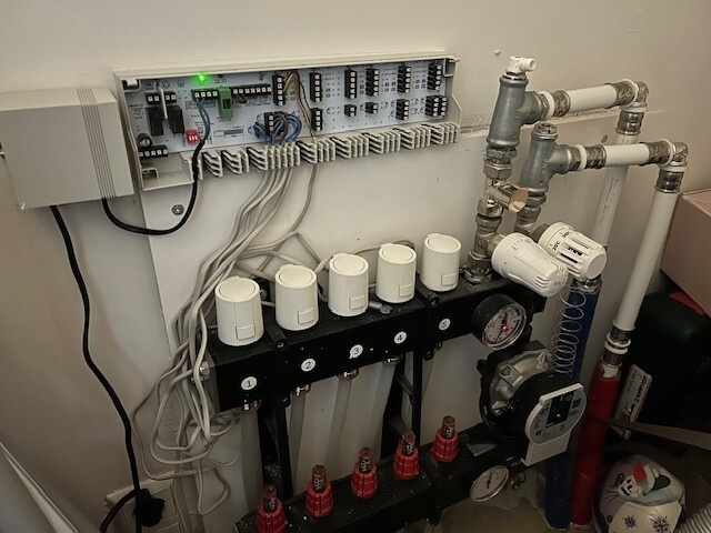

usain schreef op vrijdag 22 november 2024 @ 15:00:

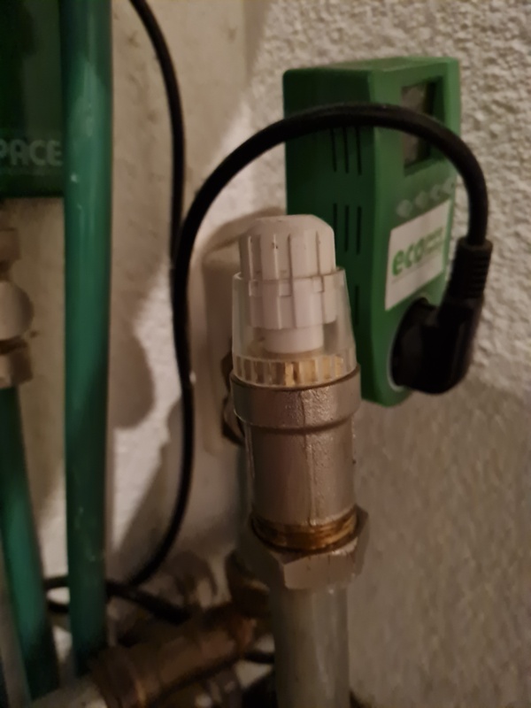

https://veldhovenduurzaam.nl/pagina/werking-vloerverwarming
Mengverdelers mengen altijd bij. Of er is een instelbare voorziening voor getroffen om dit gedrag aan te passen.
Afbeeldingslocatie: https://tweakers.net/i/UsCBxGkBCzZLRcZAo6ln0NBV0Uk=/fit-in/4920x3264/filters:max_bytes(3145728):no_upscale():strip_icc():strip_exif()/f/image/r2BAaYMzJv8ZuZx7Z2Z7UWxp.jpg?f=user_large
Je flow regelaars op de verdeler wordt geadviseerd om die op minimaal 1.5ltr./min. te hebben. Haal je dat niet dan zou de pomp harder moeten.

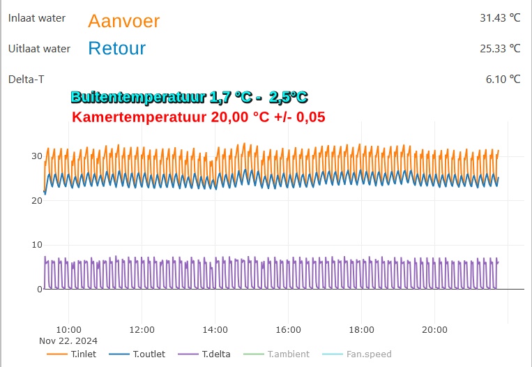

Volgende week neem ik afscheid van de 24 jaar oude cv-ketel en laat een warmtepomp installeren.
Nog even een nostalgisch plaatje van de huidige "performance" van mijn getunede cv-installatie:
Afbeeldingslocatie: https://tweakers.net/i/iXsy1KS52g_OWkgClWZSr24cLRI=/fit-in/4920x3264/filters:max_bytes(3145728):no_upscale():strip_icc():strip_exif()/f/image/9bL5jdSn01hxJvarp8rYbCD3.jpg?f=user_large
Nog wat aanvullende gegevens:
Flow ca. 1100 l/h over de ketel, ca. 7,8 kW in low-load = eff. 0,388 m³/h tijdens de getoonde periode
= ca. 3,5 kW @92% b.w. (geschat!)
[ Voor 17% gewijzigd door dunklefaser op 22-11-2024 22:55 ]

dunklefaser schreef op vrijdag 22 november 2024 @ 22:33:
Flow ca. 1100 l/h over de ketel, gemidddeld 0,388 m³/h tijdens de getoonde periode
Jeeeeeh. Historisch plaatje dus. ;) We zijn natuurlijk wel benieuwd naar nieuwe plaatjes met een warmtepomp. :)

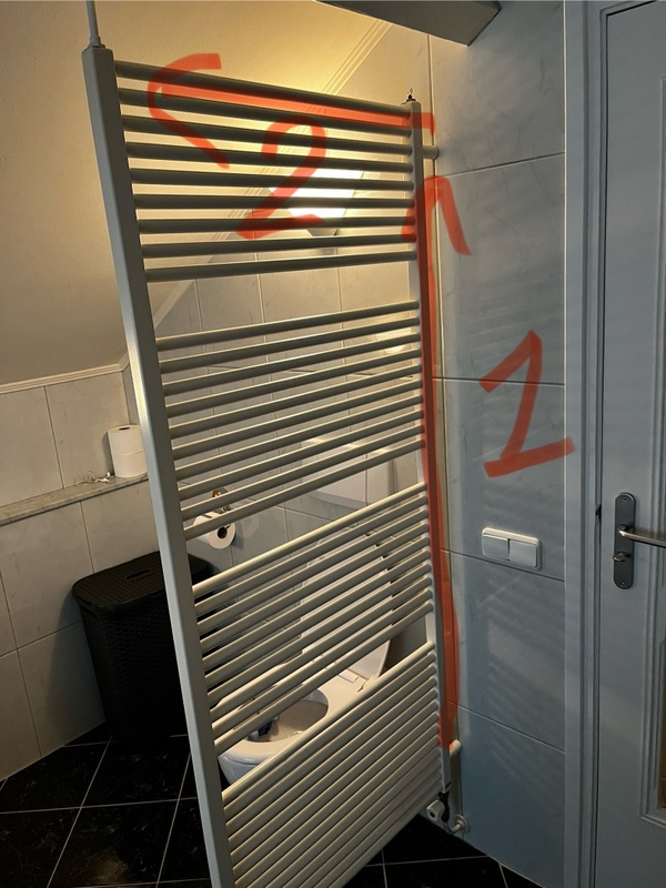

Hoi,
Ik heb een vraagje ik heb op de badkamer een design radiator en die werkt niet lekker.
Context:
Aanvoer rechts onder retour links boven (kom hier later op terug).
Ik had altijd het idee dat er een stijgbuis of stromingsbuis in zat omdat alleen de bovenste 3 buizen warm waren en de rest ijskoud.
Nu heb ik afgelopen weekend hier de stijgbuis uit gehaald en de kraan nagekeken op verontreiningen en alles teruggemonteerd.
Nu wordt de radiator beter warm in z’n geheel, onderstaand de foto geeft aan hoe het voor het verwijderen van de stijgbuis werkte.
Nu was ik gisteren nog eens aan het kijken naar het waterzijdig inregelen en deze radiator heeft nog steeds een delta t van 2 wat extreem laag is en de badkamer komt nu niet goed op temperatuur (was altijd al een probleem). De rest van de woning zit op delta t van 6-7 bij aanvoer 45.
Deze radiator hangt op een eigen lus met 15mm cv leiding naar 16mm mlb vanaf een hoofdleiding 22mm afgetakt vlak onder de ketel. Vanaf de ketel een stukje horizontale leiding en dan omlaag naar de badkamer.
Op zolder kan ik de aanvoer en retour relatief makkelijk omdraaien aangezien via de meerlagenbuis.
Wanneer ik dit doe komt het water dus van boven binnen (linksboven) en stroomt het eruit rechtsonder door de kraan (van de kraan is dan de stromingsrichting niet goed).
Ontluchting is gebeurd en ook al meerdere malen en elke keer meteen water op de radiator dus lucht lijkt niet het probleem.
Wat ik wel zie met inregelen is dat de aanvoer door heel de woning bv 45graden is maar op deze radiator meet ik maar 35graden wat natuurlijk raar is.
Concrete vragen:
1. Wat kan ik doen/controleren om ervoor te zorgen dat ook hier 45graden water gaat komen (zou er bv lucht in de horizontale leidingen kunnen zitten?
2. Kan ik de delta t beter krijgen als ik de aanvoer naar links boven leg en de retour rechts onder laat terug gaan? En zal de radiator dan zijn vermogen beter afgeven?
Ketel is een trendline 2, maximaal 6,9kw pomp staat op 32-40% aanvoer temp max 75 maar daar komt hij eigenlijk nooit zelfs met opstoken uit nachtverlaging meestal niet hoger dan 45-48 vandaag en gisteren.
Wie kan me in de goede richting helpen?

@Peter6031 heb je dezelfde maat radiator terug gehangen? En zijn de radiator kranen en of voetventielen vervangen zo ja kijk eens of je wat meer flow over de radiator kunt krijgen (voet ventiel verder open if een instelbare radiatorkraan verder open kan).
En anders eens kijken wat er gebeurd als je een paar andere radiatoren dicht draait? Wordt hij dan nl wel egaal warm dan zit er wss te weinig flow over de radiator en moet je de glow beter balanceren (waterzijdig inregelen)

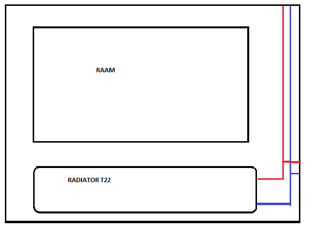

Peter6031 schreef op zaterdag 23 november 2024 @ 10:48:
Beste allemaal,
Ik heb de volgende situatie:
CV ketel: Nefit Trendline (op zolder)
7,0 kW (laagste instelling)
pompsnelheid 30% (minimaal)
Wat je op de afbeelding ziet is eigenlijk de situatie aan beide kanten van de woonkamer.
Deze radiatoren blijven aan de onderkant koud/lauw wanneer ze volledig open staan, terwijl de retourleiding bij beide radiatoren wel vrij warm wordt. Nou heb ik het vermoeden dat het water dus eigenlijk te snel naar beneden de retourleiding gaat. Kruislings aansluiten is geen optie zoals je ziet (jaren 70 woning). Het vreemde is dat mijn oude T20 radiatoren wel onderin warm werden met dezelfde aansluiting. ik heb bij de ketel dus bij 60 aanvoer b.v. een retour van 53 graden, max 7 a 8 graden verschil. Zijn hier eventueel andere oplossingen voor aangezien de radiatoren niet echt efficiënt werken nu?
Groet, Peter.
Systeem is al oud dus mijn gok prut onderin de oude radiatoren.
Als de afvoer van radiator warm wordt maar de plaat ter plaatse van de afvoer is koud dat duidt eigenlijk altijd op sterk vervuild systeem.
[ Voor 5% gewijzigd door leonbong op 23-11-2024 11:21 ]

@leonbong ik volg je heel even niet, bedoel je dat ik de aanvoer wel of niet moet wisselen? Ik heb juist net de stijgbuis eruit gehaald omdat met de stijgbuis in de aanvoer alleen de bovenste 3 buizen warm werden.
Als ik zoals nu geen stijgbuizen meer heb en de aanvoer links boven zet en retour rechts onder zou dat niet ideaal zijn?
leonbong schreef op zaterdag 23 november 2024 @ 11:14:
Je krijgt de deltaT het beste in deze opstelling als aanvoer met behulp van stijgbuis zit.
De afvoer moet dan met een zakbuis zodat de retour onder uit de radiator komt.
Nu zal het bijna hetzelfde functioneren als alleen de afvoer een zakbuis heeft.
Ps je moet dan wel de zakbuis bovenin een heel klein gaatje boren zodat lucht wordt afgevoerd door
afvoerleiding.
Voor de ideale situatie zal dus twee van die buizen moeten monteren.
Bijna ideaal is een zo’n buis op de huidige afvoer.

Goedemiddag,
Ik wil graag de Wilo-pomp op de verdeler van mijn vloerverwarming laten schakelen via de temperatuurregelaar. Momenteel draait de pomp continu (24/7), wat ik wil vermijden.
Mijn vraag is: Is het mogelijk om een 230V-pomp te schakelen via het 24V-relais van de regelaar op de verdeler? Mijn idee is om alleen de fasedraad door te lussen via het relais, zodat deze als schakelaar fungeert. Is dit technisch haalbaar en ook een veilige oplossing? Afbeeldingslocatie: https://tweakers.net/i/uKxUPFkeqQvmbCKeZdKF5qZHdM4=/fit-in/4920x3264/filters:max_bytes(3145728):no_upscale():strip_icc():strip_exif()/f/image/vRVJ3oznJSpNM7vpcigrcdjB.jpg?f=user_large

BCUS schreef op zaterdag 23 november 2024 @ 14:25:
Goedemiddag,
Mijn vraag is: Is het mogelijk om een 230V-pomp te schakelen via het 24V-relais van de regelaar op de verdeler? Mijn idee is om alleen de fasedraad door te lussen via het relais, zodat deze als schakelaar fungeert. Is dit technisch haalbaar en ook een veilige oplossing? [Afbeelding]
24 Volt DC en 230 Volt AC gebruiken verschillende relais, je riskeert schade en/of kortsluiting als je wisselstroom en gelijkstroom gaat combineren. Liever een aparte pompschakelaar gebruiken
  • leonbong
  • Laatst online: 21:27
Die regelaar heeft zo te zien ook gewoon een pomp aansluiting. Die zal ongewijzigd schakelen en alleen de pomp laten draaien als er warmtevraag is.
Onderstaand symbool.
Afbeeldingslocatie: https://tweakers.net/i/J4X5-RMtXWhaLpDaPYw-V-CWyHw=/fit-in/4000x4000/filters:no_upscale():strip_exif()/f/image/GnWZkJOOPdmD4UX9K17jaXKq.png?f=user_large
Ik zou die uitgang meten met een Duspol / multimeter die zal waarschijnlijk gewoon 230v geven.
Of vermeld hier het merk/type van die regelaar?
[ Voor 54% gewijzigd door leonbong op 23-11-2024 15:05 ]

Fantastic_fox schreef op zaterdag 23 november 2024 @ 13:14:
Een radiator werkt het beste als de aanvoer boven is en afvoer onder.
Jij hebt aanvoer onder en afvoer boven.
Als je stijgbuis plaatst in de aanvoer dan is aanvoer goed, afvoer nog steeds fout.
Als je afvoer ook zo’n buis geeft zodat die het water onderuit de radiator haalt dan is het ideaal.
Aanvoer onder, is echter minder erg dan afvoer boven.
Dus plaats zo’n buis in de afvoer zodat deze onder uit de radiator het water haalt en dat werkt je radiator bijna helemaal goed.
Die buis moet dus wel bijna de hele hoogte van de radiator zijn.
Of zoals je zelf aangeeft aanvoer en afvoer omdraaien. Het doel moet zijn aanvoer boven, afvoer onder.
[ Voor 19% gewijzigd door leonbong op 23-11-2024 15:14 ]
  • Fantastic_fox
  • Laatst online: 16-10 13:29
@leonbong Ok ik volg je weer, concept wat we zeggen is hetzelfde alleen kies ik de makkelijkste weg door de leidingen om te draaien😎.
Uiteindelijk effect is gelijk aanvoer van bovenuit en retour moet van onder terug stromen.
Stroomrichting door de kraan zal niet heel veel impact hebben verwacht ik, of denk jij van wel?
Ik heb hier nog een oude kraan liggen en lichtblazen van beide richtingen geeft gevoelsmatig een gelijke tegendruk.
leonbong schreef op zaterdag 23 november 2024 @ 15:09:

Bedankt voor uw reactie. Het is een alpha direct zoneregelaar. Het geheel is door de aannemer als 24v aangesloten. Of die pompschakeling dan alsnog gewoon 230v doorgeeft, vraag ik me af? Op pagina 7 en 8 staat de uitleg van de beide modellen 230/24v.
https://www.scribd.com/do...ha-Direct-Documentatie-NL
leonbong schreef op zaterdag 23 november 2024 @ 15:01:

Vandaag weer flink aan het tunen geweest maar loop tegen iets (heel simpel lijkt me) aan.
Vond me cv nog vrij veel pendelen, daarnaast vond ik dat de vloerverwarming niet warm gemoeg werd (bleef < 30 graden) had eerder vermogen al teruggeschroefd naar 9kw (en dat hielp wat) en daarnaast ook de aanvoer temp op 40 gezet.
Echter niet helemaal tevreden, vandaag dus nog wat gedaan:
  • pompsnelheid cv van automatisch op 60% gezet
  • pomp vloerverdeler standje lager gezet want anders hoor ik heel hoog suizend geluid.
  • cv ketel op retourregeling gezet, geen idee of dit zin heeft want ik heb de aanvoertemp ook in het menu begrensd op 40 graden
  • niet regelbare design radiator op zolder (dicht bij ketel) uitgezet om uit te sluiten
De vloerverwarming wordt nu al warmer (33 graden), echter de bypass wordt warmer dan de aanvoer temperatuur van de vloerverwarming (37).
Nu begrijp ik dat een bypass werkt bij een drukverschil, dus ik zou de cv pomp verder kunnen verlagen, alleen het lijkt me dat de bypass ook regelbaar moet zijn? Echter ik heb geen idee hoe dit werkt:
Afbeeldingslocatie: https://tweakers.net/i/hR1zgHjq4QOZ2ri1Wza4Y6owqYk=/x800/filters:strip_icc():strip_exif()/f/image/SzQ0snlpt9bCy9gTpoZzv1rE.jpg?f=fotoalbum_large
Er zit een gat in het dopje maar een inbussleutel lijkt ie niet te pakken. En het witte dopje draaien lukt ook niet (met een redelijke hoeveelheid kracht).
Wat ik wil bereiken is dat de bypass pas actief wordt bij een hoger drukverschil zodat er meer warmte mijn vloerverwarming in gaat.

@Probydoby
Je moet de transparante ring omhoog schuiven, daarna kan je de witte dop draaien.
Het is trouwens een comap.
https://comap.aalberts-hf...ts_872600_eng_2018-05.pdf

  • jack_007
  • Laatst online: 18:37
Hoi,
Eigenlijk een eenvoudige vraag; Ik heb een verdeler voor de vloerverwarming (op CV ketel). Deze verdeler heeft een thermostaatknop met een temperatuur verdeling (iets van 15 - 60 gred. C) die thans staat ingesteld op 35 grd. C. De temperatuur van het aangevoerde water is constant hoger dan ca. 40 grd. C.
Op de (aanvoer) mengkamer zit een temperatuurmeter die de temperatuur aangeeft van het water dat de vloer ingaat. Die wijst thans iets van maar 30 grd. C aan.
Moet dit niet ook 35 grd. C zijn? Is hier iets verkeerd?

Peter6031 schreef op zaterdag 23 november 2024 @ 16:10:
Ja heb inderdaad exact dezelfde maten aan radiatoren terug gehangen. Ook zijn de radiator kranen vervangen, en staan dus vol open.
Afbeeldingslocatie: https://tweakers.net/i/Ir2yrG4hElOBHHdOMRx7-iJ2Www=/fit-in/4920x3264/filters:max_bytes(3145728):no_upscale():strip_icc():strip_exif()/f/image/o7ljQiW1g3jlKCgbu3yaRINH.jpg?f=user_large
Te hard instromen leidt ook tot problemen.
Probeer eens de kraan helemaal dicht en dan 1/2 slag open. En dan iedere 15 min. ietsje verder open totdat het weer verkeerd gaat.
afvoerleiding.
Lijkt het je niet handiger om in deze situatie helemaal geen stromingsbuis te gebruiken maar de aanvoer linksboven te hebben en de retouraansluiting rechtsonderaan? Het warme/hete water komt van boven in de radiator en wil bovenin blijven want warmte stijgt op. Maar aangezien de stroming bepaald dat het water er aan de onderkant uit moet wordt het geforceerd naar beneden "geduwd", gevolg is dan dat langzaam maar zeker de gehele radiator verwarmd zal worden.

jack_007 schreef op zaterdag 23 november 2024 @ 19:16:
Hoi,
Foto van de verdeler kan wat meer info verschaffen.
  • jack_007
Dit is een foto toen het ding nog niet in bedrijf was..
Afbeeldingslocatie: https://tweakers.net/i/gRhP_S_A7JTaEsDJQUlTq6LkE3k=/x800/filters:strip_icc():strip_exif()/f/image/XjjUbLeiT1gWmhe2OE3IVrca.jpg?f=fotoalbum_large

Probydoby schreef op zaterdag 23 november 2024 @ 17:59:
Is het niet het doorzichtige gedeelte omhoog trekken waardoor je dan wel het witte dopje dichter kunt draaien?

jack_007 schreef op zaterdag 23 november 2024 @ 20:05:
Ik denk komt er een foto met 30 groepen. :)
Maar temperatuur zegt niets over de flow (je vermogen) als er te weinig water in de vloerverwarming gaat en er wordt heftig bijgemengd dan komt de temperatuur ook niet hoger.
Je kunt, om te proberen alle andere verbruikers, radiatoren, convectoren eens dicht draaien. De volle flow gaat dan naar je vloer. Waarschijnlijk kom je dan hoger uit.
Om even te mieren neuken: Ik zet die meet sensors altijd aan de boven kant van de pijp vast met 2 kabelbinders. En keihard aantrekken.

  • jack_007
@Seafarer : Ik probeer het te begrijpen. Te veel wordt bijgemengd is hetzelfde als te weinig aanvoer van warm water c.q. te koud water? Klopt dit?
Dan zou het dichtzetten van andere gebruikers de aanvoer moeten verhogen en dus ook de temperatuur.
Gaan we eens proberen.

  • Probydoby
  • Laatst online: 22:30
leonbong schreef op zaterdag 23 november 2024 @ 18:35:
@Probydoby
Dat is hem, werkte precies zoals je zei. Ik heb het helemaal dicht gedraait en toen 1 slag open.
Ik merkte toen dat er kleine hoeveelheden water (enkele centiliter water eronder gevonden)... is dat normaal gedrag? Voor nu half open gedraait.
  • Seafarer
  • Laatst online: 22:45
Seafarer
XXX
edgarf28 schreef op zaterdag 23 november 2024 @ 23:07:
Ik zit de laatste dagen ook rond de 7 kuub per dag, maar stook iets hoger dan @CSB (19,5 - 20)
En heb een on-geïsoleerde 70 jarigen woning (118m²), met 30 jaar oude kunstof dubbelglas kozijnen.
Ik ben dat niet meer gewend die grootte hoevelheden. :)
Hier 115m² 1975, vloer isolatie, HR++ met nieuwe alu kozijnen (alweer 10 jaar oud) 160mm pir in het dak in de woonkamer, spouw nagevuld. 4.5m³
  • Seafarer
Seafarer
XXX
Probydoby schreef op zaterdag 23 november 2024 @ 23:22:
Zoeken waar het vandaan komt. Er hoort niets te lekken.
Vel papier eronder leggen, dan zie je wel waar het lekt.

jack_007 schreef op zaterdag 23 november 2024 @ 22:23:

Afbeeldingslocatie: https://tweakers.net/i/d-5XzXFEpfS3sN7DfhWvUhwZyCM=/x800/filters:strip_icc():strip_exif()/f/image/8PZBBlFLsmQlyI1pEL6bcJIu.jpg?f=fotoalbum_large
Het komt uit het gaatje in het midden van de dop.

Probydoby schreef op zondag 24 november 2024 @ 10:04:
Dan kun je hem beter vervangen.

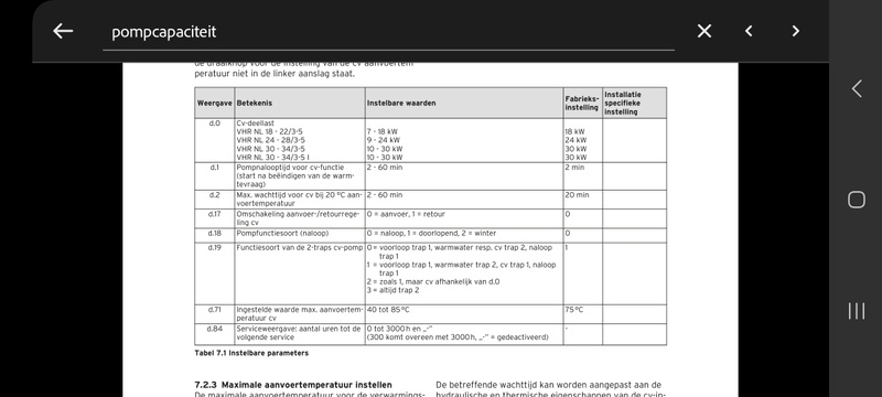

Ik heb hem dichtgedraaid terwijl er warmtevraag was en de vloerverwarming pomp draaide totdat ik het hoorde dichtgaan, zo rond de 0.4 - 0.5 bar.
Aangezien het probleem ontstaat als ik hem op 0.4 - 0.5 bar zet, wil ik de cv pompsnelheid verlagen en hopelijk kan ik dan hetzelfde effect bereiken met een lagere bypass instelling, zonder lekkage.
Echter zie ik op mijn vaillant hrsolide plus handleiding dat de relevante instelling d19 is.Afbeeldingslocatie: https://tweakers.net/i/ljZshZb9nzpiN7rIXmZdUDHGHgM=/800x/filters:strip_icc():strip_exif()/f/image/XejLwoWTfSkjKCWDiDfIosAW.jpg?f=fotoalbum_large
Ik kan niet zo goed ontcijferen wat dit betekent, maar ik heb het op stand 2 gezet, welke afhankelijk is van het ingestelde vermogen. Deze staat op de laagste stand (9kw) dus hopelijk heb ik zo indirect ook een lage pompsnelheid.
Ik had nog een instelling verwacht die directer de pompsnelheid kan veranderen, maar kenbaar is dat niet het geval met de vaillant hrsolideplus.

Let even op: YouTube: Bespaar veel gas en zet de bypass dicht van een Vaillant cv-ketel.. ik weet niet zeker of jouw ketel dit ook heeft maar anders heb je dus 2 bypassen in je systeem zitten.
Edit: blijkbaar wel, pagina 30 https://www.vaillant.nl/d...-34-3-5-i-2009-660485.pdf

Ik heb zojuist alle verwarmingen met bulp van dit topic waterzijdig ingeregeld, waarvoor dank :)!
Maar met de pompsnelheid aanpassen snap ik het niet helemaal meer. Volgens internet heeft mijn Vaillant ecotec classic een modulerende pomp maar bij het instellen kan ik alleen kiezen tussen standen 0-5 en lijkt hij op 0 te staan. Iemand die mij dit kan uitleggen?
Afbeeldingslocatie: https://tweakers.net/i/1yeBj0SxAGwzrJUDaEG1Nzkkk0M=/232x232/filters:strip_icc():strip_exif()/f/image/xffOLRIGdpzeqBzqaQcrRXkn.jpg?f=fotoalbum_tileAfbeeldingslocatie: https://tweakers.net/i/QFTd1riMXDMSAUGu3v8NuyMA2Do=/232x232/filters:strip_exif()/f/image/SvpSVyHKsJzVCKe8DRCgdmw9.png?f=fotoalbum_tile

Is het niet zo dat een mengverdeler van zichzelf eigenlijk al een bypass is?
Ik merk op dat zodra de ketel aanslaat, en de pomp(schakelaar) nog niet aangeslagen is (want temp is nog <28 graden celcius), de retourleiding van de verdeler warm wordt omdat het zo via de bovenste balk vanaf de aanvoer rechtstreeks de retour ingaat, totdat de pomp aanslaat natuurlijk :) .
Ik had een bypass boven de leidingen van de vloerverwarming zitten, deze heb ik er uitgehaald, niet zozeer vanwege bovenstaande, maar omdat er altijd wel radiatoren openstaan waardoor een bypass mij onnodig leek (daarnaast lekte deze ook dus hij moest er sowieso uit/vervangen worden)..

Allen de badkamer radiator is vanmiddag aangesloten van boven en retour onder was op zich een makkelijk klusje met knelfittingen voor meerlagen buis, verder beetje buigen met een veer.
Alleen bij het aflaten van het circuit begon de aftapkraan te lekken dus weer de auto in en een nieuwe halen.
Ontluchting is grotendeels wel klaar, soms hoor je nog wat belletjes maar zal de komende dagen nog wat ontluchten dus dat komt goed.
Ik moet alleen nog de retour goed terug regelen heb tijdens het onluchten even alles open gezet maar vergeten hoe het stond maar dat is allemaal niet spannend.
Is er hier toevallig iemand die weet hoeveel l/h een 30kw trendline pomp bij 100%? Is hier ergens een tabel voor of dergelijk. Ik heb door de handleiding gebladerd maar niets gevonden daar.

heymil schreef op zondag 24 november 2024 @ 13:21:
[Afbeelding][Afbeelding]
Ik zat hier ook mee. De meeste pompen kunnen ingesteld worden op proportioneel, constante druk of vast toerental. Proportioneel bouwt de druk sterk op bij hoger debiet. Constante druk kijkt naar het drukverschil en houdt de druk gelijk maar past het debiet aan als er bijvoorbeeld radiatoren openen of sluiten. Deze instelling is meestal de beste. Vast toerental zou ik niet gebruiken, dan valt de druk weg als er radiatoren open gaan. Je kan dit eigenlijk nooit goed regelen dus niet toepassen.
Jouw plaatje laat een constante druk curve zien, waarbij de druk afloopt als ie het niet meer de druk kan behouden omdat de doorstroming te hoog wordt, maar dan zit je al op zo’n hoog debiet dat is niet meer realistisch voor een thuissysteem. Tenzij er nog meer plaatjes staan en instellingen in het boekje? Ik zou de laagste stand aanhouden. De grafiek laat eigenlijk zien dat het niet uitmaakt, zolang je maar onder de maximale flow blijft en die is wat hoger bij hogere setting, maar daar kom je niet aan.
Ik heb zitten kijken naar mijn inregelkranenen ik kom voor de meeste radiatoren uit op 35 tot 45 liter per uur. Ik heb er 6 dus dan betekent dan ongeveer 200 liter per uur. Hiernaast nog vloerverwarming en dat is eigenlijk een dom iets, die sluit als de temperatuur bereikt is en dan gaat ie weer langzaam open, een klein gaatje dus. Laten we zeggen dat de vloerverwarming 100 liter per uur nodig heeft op 45 graden. Dan kom ik op 300 liter per uur flow. Mijn cv pomp doet zomaar 1600 liter per uur op de hoogste stand. :0
Het gaat erom dat je inclusief alle weerstand van de leidingen en radiatoren een bepaalde flow blijft behouden die voldoende is. Dat is meestal op de laagste stand voor de meeste huizen. Wat ook meespeelt is de afstand tot de ketel. De meest verre radiatoren ondervinden de meeste weerstand van het leidingwerk, maar daar moet een dynamische klep voor compenseren toch?
Ik vind dit boekje van danfoss zeer goed uitleggen wat er kan en gebeurd in het verwarmingssysteem. https://assets.danfoss.co...399260305246nl-NL0102.pdf

flaskk schreef op maandag 25 november 2024 @ 21:02:
Dikke bump*
Ben wel benieuwd of je uiteindelijk nog wat kunnen besparen, hier hebben we ook een bluesense (ex huurwoning) en de hele beneden verdieping vloerverwarming.
Zojuist van 60 graden naar 40 graden gezet en laat de thermostaat op 19 graden staan 24/7.
Wat is het nut van temperatuur verlaging als je vloerverwarming hebt met mengverdeler?
  • flaskk
  • Laatst online: 00:27
Seafarer schreef op maandag 25 november 2024 @ 21:07:
Geen idee, persoonlijk vinden we het irritant dat de ketel snachts aan en uit springt. Dus zetten hem savonds steeds op 16.
Nu op 40 graden blijft de ketel hopelijk gewoon de hele nacht door zoemen..
  • Seafarer
Seafarer
XXX
flaskk schreef op maandag 25 november 2024 @ 21:11:
Goeie oplossing.
gokken.
En als de ketel zijn ondergrens hoog is? Dan heeft hij water van 40 graden in 2 minuten gemaakt.En gaat dan gelijk uit. Gaat die nog meer aan/uit. :)
