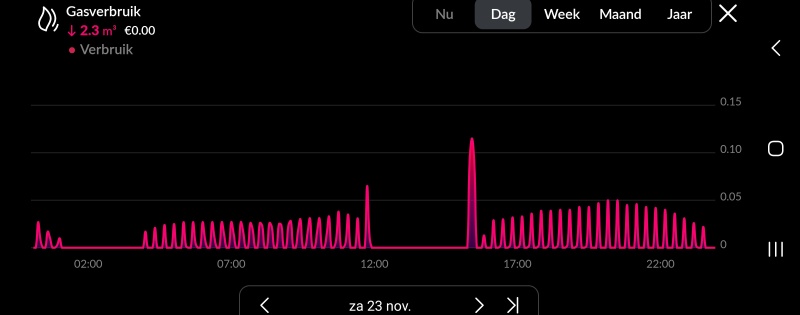

Niet zoveel nog, eigenlijk. Meting hier is van een enkele radiator die tijdens de meting volledig open staat, obv HyTools ingeregeld met drukonafhankelijke thermostatische radiatorafsluiter. Tado thermostaat stuurt het opentherm aan. Ketel max aanvoertemperatuur 70°C.
Enige instellingen die ik heb aangepast is max ketelvermogen (op minimum gezet) en pompsnelheid (verlaagd naar 60%).
Overigens lijkt er op basis van de gasmeting qua pendelen niet zoveel aan de hand te zijn, geel omlijnd de periode die overeenkomt met bovenstaande screenshot.
Afbeeldingslocatie: https://tweakers.net/i/ThH4Uz3DirffrGfoGiPHvRssxZI=/fit-in/4920x3264/filters:max_bytes(3145728):no_upscale():strip_icc():strip_exif()/f/image/uaGNLaoaj25nShvK29nsz5Y0.jpg?f=user_large
Neemt de schommelde temperatuur en mijn vraag over het inregelen niet weg.
[ Voor 5% gewijzigd door thompouce op 27-11-2024 13:38 ]
Ik zou maar eens naast je CV gaan zitten en kijken wat hij aangeeft, je interval is maar 3 minuten dus heb je snel uitsluitsel. Als het pendelen is dat zie je dat op het display. En check ook wat je Tado op dat moment doet.

thompouce schreef op woensdag 27 november 2024 @ 13:31:
plaatje heeft geen tijds interval.
Snap ik maar zo kun je niet inregelen.

Dracula schreef op woensdag 27 november 2024 @ 14:26:
Ik worstel erg met het fatsoenlijk afstellen van mijn installatie.
Situatie
- Hoekwoning Bj 2017
- Oppervlak 142 m2
- Verwarming
- Vloerverwarming begaande grond met gesloten verdeler.
- Radiatoren op eerste verdieping waarvan die in de badkamer altijd open staat.
- Zolder geen verwarming
- ATAG 244ECHP ketel
- Isense thermostaat
Ketel instellingen
-Aanvoer temp 65 graden (dit dwingt de thermostaat af want als ik op de thermostaat de aanvoer aanpas gebeurt dit op de ketel ook)
- Vermogen niet aangepast ivm modulerende thermostaat (70% is max vermogen)
Thermostaat instellingen
- Opwarmsnelheid: Extra langzaam
- Afkoelsnelheid: Langzamer
- Aanwarmtijd: 120min
- Minimale CV temp: 45 graden
- Maximale CD temp: 65 graden
- Regelstrategie: RTC (T-ruimte)
- Comfort core: Uit
-Programma:
- 10:00 - 19,5
- 11:30 - 20
- 22:00 - 19
- Pompsturing: Aan (al hoewel dit volgens mij geen zin heeft aangezien de ATAG ketel alleen standje aan of uit heeft voor de pomp en geen modulerende pomp heeft)
- Modulatie sturing: Aan
Vvw
- 7 groepen
- Invoer temp max toelaat rond de 42
- Werkelijke temp vloer in rond de 35
- Temp uit rond de 28/29
Extra info
Radiatoren zijn nog niet goed waterzijdig ingeregeld, de badkamer radiator heb ik nu met thermostaat knop redelijk op orde (48 in en 35 uit). Dit moet nog verder aangepakt gaan worden.
De ruimte koelt momenteel 's nachts af met 0.5 tot 1 graden afhankelijk van de wind richting en of alle roosters open staan (ventilatie type C)
Probleem / uitdaging
Het vinden van de juiste instellingen, ik vind het verbruik vrij hoog met deze nog niet extreme buiten temperaturen. 9m3 bij 5 graden vind ik wat veel (en er is amper warm water gebruikt voor sanitair)
Heb al her en der wat proberen bij te sturen maar ik doe meer kwaad dan goed heb ik het idee.
Vragen
- Heeft verlagen ketel vermogen nou wel of geen zin bij modulerende thermostaat
- Gezien bovenstaande settings, zijn deze logisch of valt hier nog wat te optimaliseren?
Ik heb precies dezelfde ketel en ook vloerverwarming 4 groepen en een gesloten verdeler sinds een goed jaar.
De ketel verbruikt vrij veel gas vind ik.
Toppunt was vorige week 12m3 per 24 uur.
Ik heb de thermostaat 24/7 op 20° staan, de temperatuur op 65° en het vermogen op 12% staan nu.
Hij staat nu als hij aanslaat vrij lang te branden eigenlijk bijna de hele nacht als ik naar het verbruik kijk.
Ik vraag me nu wel af hij juist lager moet of hoger in het vermogen, hij kan max tot 73% ofzo dus 12% is al meer dan het minimale vermogen.
Alles is waterzijdig ingeregeld boven (radiatoren) en het is wel kwa comfort overal prettig nu.
Maar 12m3 per dag krijg het soms toch benauwd van.
  • Seafarer
Seafarer
XXX
Lawrence schreef op donderdag 28 november 2024 @ 21:03:
Isolatie woning?
Wat is je retour temperatuur?
  • Lawrence
  • Registratie: Oktober 2022
  • Laatst online: 19-10-2025
Seafarer schreef op donderdag 28 november 2024 @ 21:07:
Isolatie woning?
De woning is vorig jaar gestript en voorzien van nieuwe vloeren wanden met isolatie.
De retour temperatuur is meestal zo,n 7 a 10 graden lager dan de ingaande temperatuur.
Het duur vaak wel even voor hij de setting point temp haalt maar de vloerverwarming temp is vaak vrij snel op 40°
Ik vraag me af of ik de ketel misschien nog lager kan/moet zetten in vermogen of juist hoger zodat bij sneller de setting point temperatuur gaat halen.
Maar dan gaat hij juist misschien pendelen?

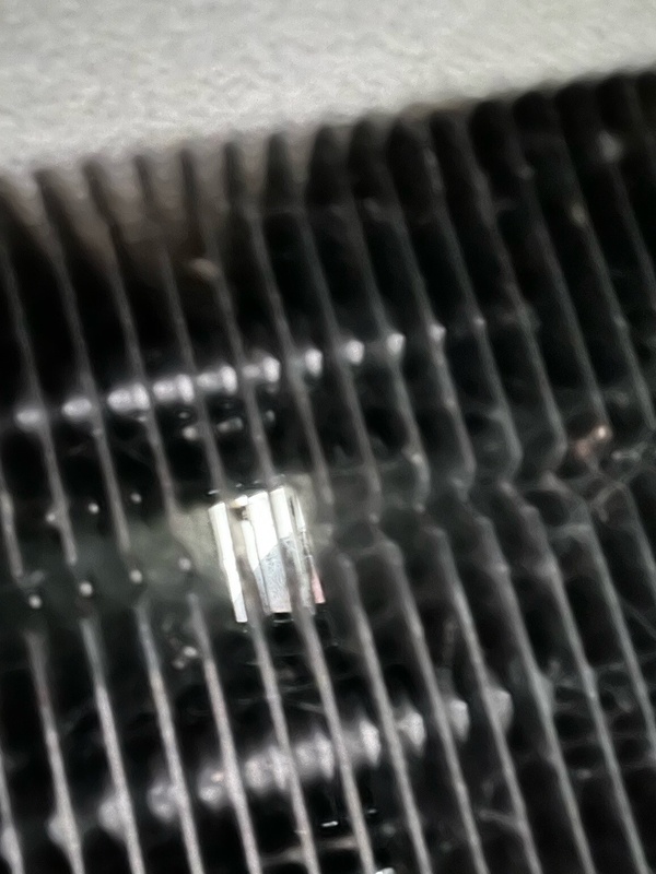

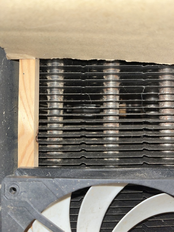

  • Fantastic_fox
  • Laatst online: 16-10 13:29
Alles gaat links in en uit als ik van onder achijn met een lamp zie ik 3 buizen horizontaal lopen en dan 4buizen diep dus in totaal 12 buizen stalen lamellen.
Verder gemonteerd tegen buitenmuur met schotten tot boven put is 60cm diep en boven de convector dus een schoorsteen van 30cm ongeveer.
Heb je daar wat meer aan? De ruimte is 20m2 en dus iets van 50m3
Seafarer schreef op donderdag 28 november 2024 @ 20:54:
Je geeft alleen maar afmetingen maar verteld niet hoe het water door de convector gaat en of de convector dubbel laags is.
Er zijn (oud) convectoren waarbij het water er links ingaat en rechts eruit met 1 pijp. Of 2 pijps links erin en rechts eruit.
Of links erin rechts met een bochtje weer terug naar links. Enz.enz. Dat heeft allemaal mega invloed op de warmte afgifte.
Voorbeeld.:[Afbeelding]
Afbeeldingslocatie: https://tweakers.net/i/y5xGL7DqN5kIy1TmFSlxOBH0AvA=/x800/filters:strip_icc():strip_exif()/f/image/VD1SjrxpNkVEZs7wqFBAMF5z.jpg?f=fotoalbum_large
Afbeeldingslocatie: https://tweakers.net/i/A4j6R0quxYg8RYrsKhaLxjtffzI=/x800/filters:strip_icc():strip_exif()/f/image/Evru2tbH6TRMyKVgCOgWHZSE.jpg?f=fotoalbum_large

  • Seafarer
Seafarer
XXX
Fantastic_fox schreef op donderdag 28 november 2024 @ 21:13:
ik zie helemaal niets. Misschien even flink inflitsen?

Seafarer schreef op donderdag 28 november 2024 @ 21:30:
Hey,
ik heb nogmaals geprobeerd dit toont het iets beter maar blijft lastig te zien of goed op de foto te krijgen, op de eerste foto zie je de ribben en de leidingen door de convector horizontaal lopen dus 3 buizen en dan in de diepte 4 lagen zeg maar dus in totaal lopen er 12 buizen door de convector heen.
Kun je hier iets mee? Lamellen zijn van staal trouwens (magnetische iig)
Afbeeldingslocatie: https://tweakers.net/i/PjdLemv6JKLElo-pRum1hrqov8Y=/x800/filters:strip_icc():strip_exif()/f/image/yPSfJIs2EoEwiDoG09l7TetR.jpg?f=fotoalbum_large
Afbeeldingslocatie: https://tweakers.net/i/rmxAYaEaV2iE3FePXCLYKtsOBTo=/x800/filters:strip_icc():strip_exif()/f/image/0Opa6RsLPiO2NktbgAFP7jAR.jpg?f=fotoalbum_large
Afbeeldingslocatie: https://tweakers.net/i/YYTW0xdm3QEQk1Le8j0RLHyr-oI=/x800/filters:strip_icc():strip_exif()/f/image/WYH9nSN5msUhN6GC1cFvSB0s.jpg?f=fotoalbum_large
APS QS1 en Y600 3*340w 38graden en 3*340w 20Graden alles naar het Oosten 92 graden. Zuid set sma sunnyboy 2100b 8*255w 38 graden 178graden zuid || Warmtepomp Panasonic MDC 9kw j-series enkel radiatoren maar lage temperaturen

Fantastic_fox schreef op vrijdag 29 november 2024 @ 08:56:
Hey,
:) Daarom vroeg ik die eerste foto opnieuw te maken maar dan met flits. Dan kun je precies de stroming zien hoe de pijpen erdoor gaan.
Afbeeldingslocatie: https://tweakers.net/i/QoMEabMCbibTqGPvj9G5M4VDlfc=/fit-in/4920x3264/filters:max_bytes(3145728):no_upscale():strip_icc():strip_exif()/f/image/7T26wB2cuXNFEik8PbUVtXew.jpg?f=user_large
Zo kun je zien hoe het loopt.

Sorry had ik niet goed begrepen, hierbij een betere foto van de ingangskant van de convector.
Rechts is aanvoer links is retour en zoals je ziet heel anders dan het voorbeeld van Jaga (neem ik aan) wat jij stuurt. Nergens op de put staat een merknaam of wat dan ook dus het vermogen is onmogelijk te bepalen vooralsnog.... en daarmee is het ook lastig een andere t33 te kiezen ik moet nl wat meer vermogen hebben, hij blijft 1-0,5 graad achter op de woonkamer....
waar de buizen erin gaan is 17-18cm hoog en 15cm breed ongeveer
Afbeeldingslocatie: https://tweakers.net/i/rM-U-mlr8HxI2aI1gq4d1wMVDJI=/fit-in/4920x3264/filters:max_bytes(3145728):no_upscale():strip_icc():strip_exif()/f/image/6bFlbqfpg8xPXRxYXnXOwiLr.jpg?f=user_large

Fantastic_fox schreef op vrijdag 29 november 2024 @ 11:34:
:S Oeps die zag ik niet aankomen. Je ziet de pijpen niet eens, er zit een deksel op met keerschotten om van de ene pijp naar de andere te gaan.
De vraag is dan hoe het water stroomt?
Maar begrijp ik je goed, wilde je deze vervangen?

@Seafarer inderdaad ik wil deze eruit, (of tijdelijk meer vermogen eruit halen maar er liggen al 10 ventilatoren op en daarmee is het probleem wel voor een deel opgelost echter niet helemaal. de ruimte blijft achter op termperatuur met de rest van de woning.
als ik kijk naar jaga en daar een inbouw convector bouwkundige put pak dan zit die met de afmetingen op 3028W die van mij is ouder en minder efficient gebouwd denk ik dus dit is wel het theoretische maximum. vervolgens liggen er bij mij dus ventitlatoren op laten we zeggen dat die 20% toevoegen (gokje) dus dan zit deze op 3000+600=3600w bij 75-65-20
Als ik dan een willekeurige T22 260x60 zou pakken dan heeft die heeft 4300w dus dat zou zeker genoeg moeten zijn (https://www.cvkoopjes.nl/...t-thermrad-compact-4.html)
Met het oog op een warmepomp die op kortere termijn gaat komen als ik eindelijk mijn koudwatervrees heb overwonnen.... zou die T22 ook geen slechtplan zijn (meer watervolume).
Met deze t22 kom ik op 4300/20=215w per m2 waar ik in de woonkamer 190w/m2 heb hangen nu is de woonkamer wel iets handiger qua isolatie dus dat zou goed moeten komen.
De put kan dan afgekoppeld, dichtgemaakt en naar de recylcing....
Uiteindelijk komt onder overal vloervermarming dus het is allemaal tijdelijk dus ik ben er ook nog over aan het denken om marktplaats na te kijken om een gebruikte t22 op de kop te tikken, goed spoelen en monteren zou qua cash allemaal wat handiger zijn, gebruikt zijn die voor 100-150 euro te krijgen scheelt toch al snel weer een kleine 350euro.

Dat vind ik nog een hoop geld voor een T22.
Ik heb hier 3 T33's via MP.
Allemaal rond de 1m2 aan oppervlak.
Prijzen tussen de 30 en 75€.
Let wel op dat je dat vermogen uit je T22 met een warmtepomp niet gaat halen (bij bijvoorbeeld 40-35 stoken).
75 graden met je WP moet je ook niet willen i.v.m. rendement

Kijk nu is het plaatje compleet.
1 radiator of convector doet het niet goed en de rest wel. Dan knijp je de rest toch een beetje zodat er meer water door die convector put gaat en dat deze dan meer vermogen afgeeft. Hoef je alleen maar een beetje te regelen met je portemonnee dicht. :)

Hmzz jij zegt dus gewoon laten zitten en spelen met de inregeling ook al betekend dit een iets minder goede balans (nu zit alles op retour gelijk qua temperatuur (alles zit binnen 1,5 graad verschil op de retour).
Deze convector zit toevallig als allerlaatste radiator in de lijn.....
Zou wel tijd schelen maar toch heb ik het idee dat dit het nog niet helemaal zal oplossen ik ga eens pielen of dit beter kan.
Eventueel kan ik de minimale pompsnelheid ook nog wat omhoog zetten staat nu op max 40% dan pompt hij wat meer water rond en loopt de retour autmoatisch op.
Is er iemand die een idee heeft van hoeveel meer debiet er komt met 10% pomp modulatie verhoging bij een trendline 2?
Ik heb nu het volgende bij 40% modulatie dus Q=M*C*dt levert op een pompsnelheid van 866liter per uur.
6.9kw bij een delta t van ongeveer 7
Ik kan even gaan spelen met bv max 50% pompmodulatie om te kijken wat de delta T dan gaat worden, maakt dit nog iets uit qua rendement? retour blijft ruim onder de HR grens ook al gaat de delta t naar 5 bv dan zit de retour dus op 39 ofzo

Als je tijdelijk die radiatoren op dezelfde lijn bijna dicht draait. Dan zeker met dit weer. Moet je het eigenlijk al voelen dat er meer warmte de put uit komt.
Als de woonkamer warmer wordt dan verliest de woonkamer ook meer warmte naar buiten. En verbruik je dus meer gas. Daar is niet aan te ontkomen.
Dit topic gaat over waterzijdig inregelen. Of ook: verdeel en heers. Zodat er nergens overdebiet onstaat. Bij jouw is alles (heel erg prima) behalve die ene radiator die onder debiet heeft. Eigenlijk heeft dus je hele huis overdebiet behalve die ene. :)
Het is helemaal geen ramp als ergens een andere delta T ontstaat. Want je wilt overal warmte hebben. En genoeg. Gewoon een beetje bijsturen. (verdeel en heers)

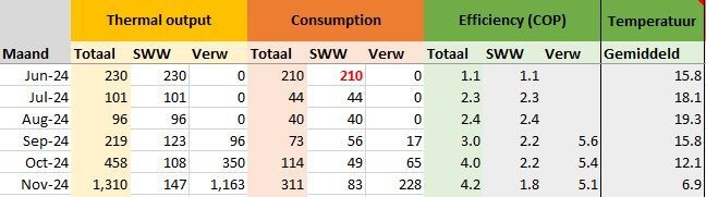

dunklefaser schreef op zondag 24 november 2024 @ 18:26:
Mijn "berekening" was natuurlijk op onrealistische aannames gebaseerd,
ik had stiekem al met een COP van 4,5 omgerekend en dan ziet het idd toch wat anders
en ook vergelijkbaarder uit. - Nog geen warmtemeter geïnstalleerd?
Geen warmtemeter maar ik houd het wel bij aan de hand van interne meting van de warmtepomp:
Afbeeldingslocatie: https://tweakers.net/i/a3L4wESxhd_JzemEhskWuB10CyY=/fit-in/4920x3264/filters:max_bytes(3145728):no_upscale():strip_icc():strip_exif()/f/image/OCjysy9BNh5U1ZExZiIK5pg9.jpg?f=user_large
Vloerisolatie ben ik pas net aan begonnen dus daar zit nu nog een aardige verliespost.
Hoe reken jij eigenlijk om van verbruik naar aanname kWh/m² per jaar?
[ Voor 10% gewijzigd door assje op 01-12-2024 21:06 ]
