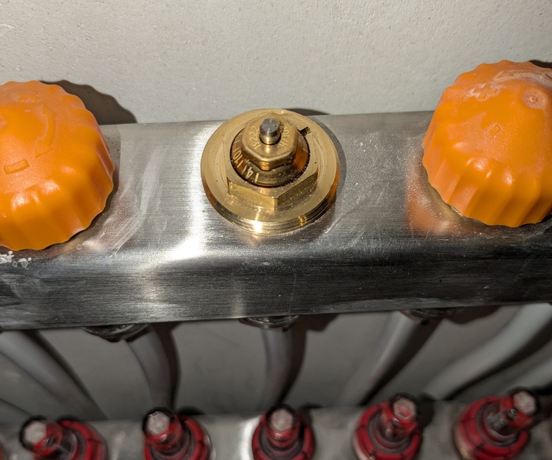

Dag tweakers,
Ik heb een vraag over de afc technologie omdat mijn warmtepomp raar doet. Ik kan online weinig vinden en de documentatie is voor een enthousiaste leek niet echt te vinden. Ik bespaar natuurlijk geen kuub gas :+ , maar misschien weten jullie raad...
De installatie: Ik heb 2 vloerverwarmingsverdelers parallel staan, een met 10 groepen en een met 11 groepen. Alle groepen AFC ventielen. Geen buffer/open verdeler, geen naregeling.
Het probleem: De AFC ventielen staan allemaal volledig open inmiddels, maar toen ze uitgerekend ingeregeld stonden was het niet anders; er komt nauwelijks meer dan een halve liter per minuut per groep doorheen... Ik heb ook maar max zoiets nodig, dus het huis wordt wel warm daar zit het probleem niet in. Mijn warmtepomp weigert echter terug te moduleren als gevolg van te lage flow, ondanks dat de pomp tegen de max aandraait. Het systeem geeft om de dag ofzo de foutmelding te weinig flow. Doordat de warmtepomp blijft optoeren schiet hij steeds met 30 minuten tot anderhalf uur weer uit, niet efficiënt.
Kan het zijn dat die AFC ventielen bij lage snelheden/drukken (door de vele groepen) een bottleneck zijn?

ZonnigY schreef op maandag 9 december 2024 @ 13:41:
Dag tweakers,
Je hebt wat druk nodig om die ventielen te openen. Bij jouw 21X
Ik zou eens een ventiel verwijderen en kijken wat de flow dan doet.
Vuil filter?
Ik ga ervan uit dat je geen mengverdelers hebt.

Nee, geen mengverdelers inderdaad. Filter vuil lijkt me sterk. Het is een nagelnieuw systeem (mei 2024).
Dat zou een handige test zijn! Noob vraagje: Kan ik zo'n ventiel er gewoon uitdraaien zonder dat mijn systeem leegloopt? Ook daar kan ik verrekte weinig over te vinden.

ZonnigY schreef op maandag 9 december 2024 @ 15:32:
Wat denk jezelf?
Een gesloten circuit ga je openen dan loopt het toch leeg.
Misschien zitten ervoor de verdelers nog afsluiters als je die dicht doet dan hoeft niet alles leeg.

ZonnigY schreef op maandag 9 december 2024 @ 16:23:
Thanks
Ik vraag het niet voor niets na natuurlijk, het leek me al onwaarschijnlijk. Dan is het eerst op zoek naar een niet afc afsluiter, wordt t leuk vakantieprojectje.
Foto plaatsen? Van dat ventiel.
Soms kan je het klephuis laten zitten en alleen de klep vervangen. (moet nog steeds drukloos en water eruit)

Seafarer schreef op maandag 9 december 2024 @ 18:32:
Fijn dat je even mee wilt kijken
Afbeeldingslocatie: https://tweakers.net/i/5mtTKrsKSF6IvFa1D19QNaS9Ujk=/800x/filters:strip_icc():strip_exif()/f/image/5EGGZwMSq64DwImKaz2M6rPt.jpg?f=fotoalbum_large

Djvdb schreef op maandag 9 december 2024 @ 18:59:
Zijn die oranje doppen niet te strak aangedraaid? Daarmee draai je het systeem alsnog dicht namelijk.
Zou het anders een idee zijn om alle lussen op één na dicht te draaien. Dan krijgt je vanzelf meer druk wellicht dat op die groep de flow dan omhoog gaat dan weet je dat het daaraan ligt.
Als je die oranje doppen strak draait dan druk je op de pin en sluit je hem af. Ik zou ze eraf halen dan weet je zeker dat de boel open is. En allemaal op 150 ltr/hrs draaien.
Maar op de onderste balk zie ik flow meters en daarmee kun je vaak ook de flow instellen. Staan die geknepen?
We hebben het toch over vloerverwarming? Ik vind dit een beetje rare combinatie.

Seafarer schreef op maandag 9 december 2024 @ 19:23:
Het is idd apart en ook anders dan de verdeler van IMI daar zitten de flowmeters namelijk op de aanvoer en de afc ventielen op de retour.
Ja vloerverwarming.
Die oranje doppen liggen er allallemaal los. De flowmeters staan volledig open. De afc dingen staan ook max open, stand 30 = 300 ltr/h. Alle pomploze verdelers die ik Google kan vinden met afc hebben deze dubbeling.

Djvdb schreef op maandag 9 december 2024 @ 19:30:
Hier ook de flowmeters op de aanvoer en de afc ventielen op de retour.

ZonnigY schreef op maandag 9 december 2024 @ 19:44:
https://www.imi-hydronic.com/nl-nl/product/dynalux
en dan dynalux_low.pdf downloaden.
Als ik goed kijk dan zijn die flowmeters instelbaar.

Seafarer schreef op maandag 9 december 2024 @ 20:44:
Klopt, die zijn instelbaar, maar ook die zijn volledig open.

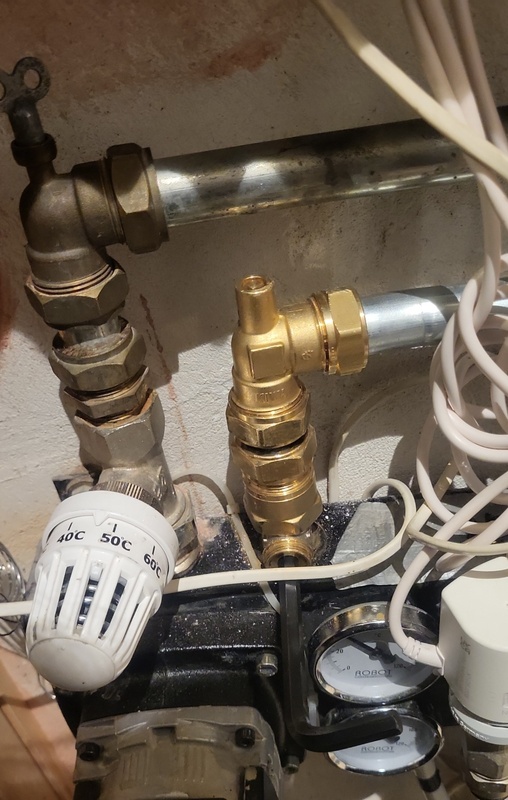

  • AOC
AOC
Vroeg mij af of de drukverschilregelaar in onderstaande plaatje wel juist geinstalleerd is. Dient de retourleiding juist niet tegen die regelaar aan te drukken/duwen qua water i.p.v. de aanvoer? Of kan het nog per model verschillen?
En is een drukverschilregelaar nodig wanneer de vloerverwarming thermische sluiters heeft, en daarnaast ook radiatoren in de CV-circuit aanwezig zijn die d.m.v. Honeywell HR91 geopend/gesloten wordt? Eigenlijk heb ik ten alle tijden 1 radiator volledig open(zonder sluiter)
Afbeeldingslocatie: https://tweakers.net/i/Cpc6KYAohflVAI4kvbZQTzMKqdM=/800x/filters:strip_exif()/f/image/Hs1SVWM361wjoKCWrV91dWAO.png?f=fotoalbum_large

AOC schreef op woensdag 18 december 2024 @ 17:22:
Ik heb ook een Robot verdeler en volgens mij klopt het wel dat de aanvoer juist tegen de bypass moet drukken: het excessieve warme water moet via de bypass direct naar de retour kunnen gaan.
Overigens gebruik ik mijn bypass nauwelijks en staat hij behoorlijk afgeknepen omdat ik het met openstaande bovenradiatoren de flow en afgifte oplos.
  • AOC
AOC
goodfella schreef op woensdag 18 december 2024 @ 17:29:
Weet je hoe je zo'n ventiel kan aanpassen/instellen? Kan er niet aan draaien, trekken of duwen
Verder had ik net even kort de cv ketel aan, maar achter het ventiel werd het direct warm. Of evohome gooit eerst de ketel aan en daarna pas de hr91 radiatorknoppen open...
Zal nog even meer tests draaien. Hoop niet dat dat ventiel stuk is want het is achter een kast weggewerkt :+
Afbeeldingslocatie: https://tweakers.net/i/DiWUTlvhnQM5Y5PSQRGE3iQjbLE=/800x/filters:strip_icc():strip_exif()/f/image/293JqRKIIV2W5AzTOGaHRIg4.jpg?f=fotoalbum_large
  • goodfella
  • Laatst online: 23:04
Ik geloof dat ik deze bypass heb. Ik zou het niet weten hoe je de jouwe in moet stellen.
Afbeeldingslocatie: https://tweakers.net/i/bNicDedH68CtPrGCtV1nvC6Up0U=/fit-in/4920x3264/filters:max_bytes(3145728):no_upscale():strip_exif()/f/image/MtwFmHiC6o870cXvEUCKuuiz.webp?f=user_large
Probeer eens de HR91 radiatorknoppen er tijdelijk af te halen. Dus er 100% zeker van zijn dat er voldoende flow is. Dan de ketel te laten werken en kijken of het stuk na de bypass dan niet direct warm wordt...

AOC schreef op woensdag 18 december 2024 @ 17:49:
Deze moet je wel met die zwarte dop kunnen draaien tenzij ie murw is.
Staat nu half open/ half dicht zo te zien. Als die retour niet warm wordt tijdens normaal cv bedrijf niks aan doen.

  • AOC
AOC
scofield schreef op woensdag 18 december 2024 @ 20:51:
Heb de hele kast weggebroken om bij de drukverschilregelaar te komen. Met een waterpomp kreeg ik beweging in het geheel en op 0.5bar gezet. Daarnaast 4 radiatoren volledig opengezet. De drukverschilregelaar zit een meter van de ketel af. Binnen enkele secondes werd de retour achter de drukverschilregelaar warm. Dus ik denk dat deze kaduuk is
Het draaien van 0.2 naar 0.5bar heeftt ervoor gezorgd dat die regelaar nu lekt. Dus naast de werking is het nu dus compleet door en door stuk :p. Mooi tijdstip om je cv leeg te laten lopen, want anders wordt het binnenshuis een waterbalet

Hoop verbeteringen/aanpassingen aangebracht. Ik snapte al geen snars van het feit dat de radiatoren soms wel, soms niet warm, soms lauw werden, terwijl er warmtevraag was. Totaal geen consistentie
Hieronder dus een verborgen bypass/ventiel gevonden. Een complete kast met inhoud uit elkaar geschroefd om erbij te kunnen komen.
Afbeeldingslocatie: https://tweakers.net/i/pjsRJUU_HZMBP-KQTbNT6z-X09Q=/800x/filters:strip_icc():strip_exif()/f/image/IUGJuutSzBSxGRtQkMHgBhRK.jpg?f=fotoalbum_large
Ventiel tussenuit en afgedopt.
Afbeeldingslocatie: https://tweakers.net/i/5h2gU4ZXVZ2_Z80aL91l5gtqrs4=/x800/filters:strip_icc():strip_exif()/f/image/tGUtInVUUM0Pkmi2Rg66BNgz.jpg?f=fotoalbum_large
Nieuw ventiel/bypass op een plek waar ik ten alle tijden kan stellen maar ook minder moet slopen om erbij te kunnen, mocht het ooit weer stukgaan :) 9 schroefjes is te overzien.
Afbeeldingslocatie: https://tweakers.net/i/E1s2uIjNhjnVKHqedte6hTNMWBc=/800x/filters:strip_icc():strip_exif()/f/image/TWKNvxvmwuvpMKOVEX8QFPfB.jpg?f=fotoalbum_large
Ook de vloerverwarmingverdeler van hydraulisch actief naar hydraulisch neutraal gemaakt. In de hydraulisch actieve stand ging het warme water direct door de verdeler terug naar de ketel. In hydraulisch neutrale stand wordt iig de aanvoer gemengd met de koude retour van de leidingen in de vloer.
[Afbeeldingslocatie: https://tweakers.net/i/DrILQPMf4msW1OFlw3abtJTqtF8=/x800/filters:strip_icc():strip_exif()/f/image/23WOweOH2rvB06SsKuIi4Sgu.jpg?f=fotoalbum_large
Knop staat op +40 graden maar warmtebeeldcamera laat 40 zien
Enige wat ik nog ga installeren is een tweewegklep voor de verderdeler. Dit omdat als de groepen van de vloerverwarming dicht staan, hete water alsnog over de verdeler direct naar de ketel terug gaat
Ik heb verder geen idee waarom de vorige eigenaar(eigenaren) deze situatie zodanig heeft aangelegd en daarnaast frustrerend dat meerdere monteurs dit niet hebben gezien/ontdekt
Ik ga iig gas besparen :+

  • Rocketman
  • Laatst online: 10-10 14:59
AOC schreef op maandag 23 december 2024 @ 11:02:
[[Afbeelding]
Goede aanpak, die gasketel heeft waarschijnlijk niet als HR gedraaid door een te hoge retourtemperatuur.
[ Voor 0% gewijzigd door ThinkPad op 24-12-2024 07:51 . Reden: quote-tag was kapot ]
  • goodfella
De Robot mengverdelers worden sowieso hydraulisch neutraal opgeleverd, althans, volgens hun documentatie. Dus ik ben eigenlijk benieuwd hoe de opstelling er eerst uit zag. Heb je daar een foto van?
Gelukkig moet de winter nog echt beginnen en ben je er nog redelijk op tijd bij!

  • AOC
AOC
goodfella schreef op maandag 23 december 2024 @ 12:03:
De aanvoer zat op B en de retour op J, waarbij C afgedopt was.
Afbeeldingslocatie: https://tweakers.net/i/lETfcY5tOfrQhJOjAZG1S2hUJQ0=/800x/filters:strip_icc():strip_exif()/f/image/pLImlcS9jtjFDXmIyfZrPpie.jpg?f=fotoalbum_large
Oude situatie was woonkamer/keuken voorzien van radiatoren en geen thermostaat aanwezig. In de souterrain vloerverwarming voor de badkamer/slaapkamers en elke ruimte een thermostaat. Op de vloerverwarmingverdeler een hce80 regelunit met thermische sluiters voor de groepen.
Ik weet wel dat de vorige eigenaar veel handmatig met de verwarming bezig was. Radiatoren dichtdraaien als het warm in de woonkamer was (waar geen thermostaat aanwezig was), aanvoertemp aanpassen van de ketel tussen zomer/wintermaanden, vloerverwarming stekker eruit in de zomer en op de ketel de cv uitschakelen dmv parameters aanpassen :+
Ik denk dat hij handmatig voor thermostaat speelde in deze situatie. En met die kapotte bypass was het sowieso waardeloos te regelen.
Huidige situatie is hr91 thermostaat ventielen op de radiatoren en een thermostaat. Vloerverwarming hce80+verdeler+thermostaren voor elke zone. Tweewegklep voor de verdeler zodat, wanneer vloerverwarming geen warmtevraag heeft en de radiatoren wel, het warme water niet direct door de verdeler terug naar de ketel gaat en dan nog een werkende bypass welke water doorlaat wanneer alles dicht staat.
@Seafarer inderdaad vreemde corrosie, geen idee of het alleen buitenkant is. Misschien nu alles open en bereikbaar is maar vervangen voor koperen buis. Hierna moet de kast (incl rommel) weer teruggeplaatst worden }:O

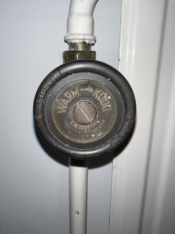

In het huis van mijn partner kom ik deze kranen tegen maar ze zitten muurvast. Is er nog een slimme manier om ze los te krijgen of moet ik ze vervangen?

  • Seafarer
  • Laatst online: 23:41
Seafarer
XXX
mukky schreef op maandag 23 december 2024 @ 16:09:
Dit is te repareren. Maar moet dan wel helemaal uit elkaar.
Zeer waarschijnlijk zit er een pakking drukker om de as af te dichten. En die zit muur vast gerot waarschijnlijk.
Je kunt die oplossen met een ring sleutel. GEEN steeksleutel gebruiken. Alleen ik geef geen garantie dat je het nu ook weer dicht krijgt.
Klusje voor de zomer. ;)
