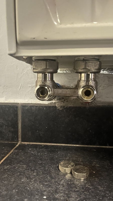

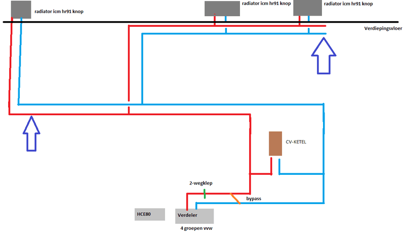

@Seafarer geen roest meer zo :)
Morgen waterzijdig inregelen en de bypass instellen. Alhoewel ik mij afvraag hoe dit het beste kan doen.
Gewoon alle radiatoren dicht en dan de bypass beetje laten lopen als cv-ketel draait. Of 1 radiator open en dan de bypass beetje laten gaan?

AOC schreef op maandag 23 december 2024 @ 23:41:

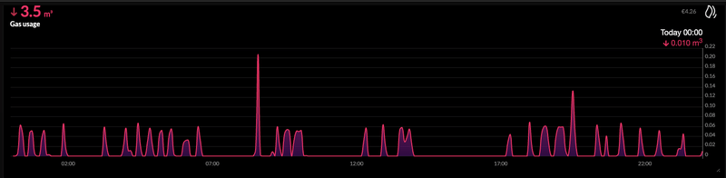

Ik wil graag sparren over mijn beredenering en berekening, klopt het volgende?
Welk minimaal vermogen zou mijn ketel idealiter moeten hebben om de woning constant op 19°C te houden, zonder dat het uit en weer aanspringt, over de gehele 24 uur?
Verbruik over 24 uur in modulerende modus
Mijn Nefit HRC24 CW4 HR-ketel verbruikte in 24 uur 2,79 m³ gas voor de CV verwarming om de woning comfortabel op 19 graden te houden. De ketel heeft een minimaal vermogen van 6,9 kW. In totaal was de ketel 4 uur, 51 minuten en 57 seconden aan in modulerende modus (Nefit Thermostaat) voor die 24 uur.
Afbeeldingslocatie: https://tweakers.net/i/QiqNS28mEFVVdVRAyzg29TbWrkc=/800x/filters:strip_exif()/f/image/xZMG1qp6HxhPG0waVHZPNGUI.png?f=fotoalbum_large
Bovenstaande verloop laat zien dat het circa 8-10 minuten aangaat en vervolgens weer 30-40 minuten uit. Afhankelijk van temperatuurverloop binnenshuis.
Berekening
Gasverbruik per uur: 2,79 m³ / 24 uur = 0,116 m³ per uur
Vermogen in kW: 0,116 m³ per uur * 9,8 kWh/m³ = 1,13 kW
Beredenering
Zou ik in theorie dan een HR ketel moeten hebben met een minimaal vermogen van 1.13 kW? Ik heb het gevoel dat ik hier te kort door de bocht ga en aantal factoren mis...

Volgens mij bestaat er geen 1 CV met zo'n laag minimaal vermogen, en zal je altijd hebben dat hij niet aan 1 stuk door brand heel de dag door.
Hij zal altijd 'pendelen' dus.
Het is wel zo hoe lager je CV minimale vermogen is hoe langere runs je krijgt.

edgarf28 schreef op woensdag 25 december 2024 @ 13:48:
Maar de vraag is: Reken ik goed ? ;)
Er zijn wel cv-ketels met een modulatiebereik van 1 - 9 kW, maar vermoedelijk niet in NL.
Elco Thision 9 kW bijvoorbeeld (Zwitserland en België als ik me niet vergis)

goodfella schreef op woensdag 25 december 2024 @ 13:14:
Berekening
Beredenering
Overige details
- Verbruik is exclusief warmwaterverbruik
- Was op een dag wanneer het 3 tot 7 graden was buiten (gisteren, 24 dec)
- Beneden: vloerverwarming 35m3 beneden, 5 lussen met glaswol isolatie aan ondervloer, Rd 5.2
- 2x LTV radiatoren type R22.
- 1x badkamer designradiator
Je had meer verwacht? Ik denk dat je hem goed uitgerekend hebt.😀
Met wind, onder een bepaalde hoek op de gevel kan dit zomaar verdubbelen.

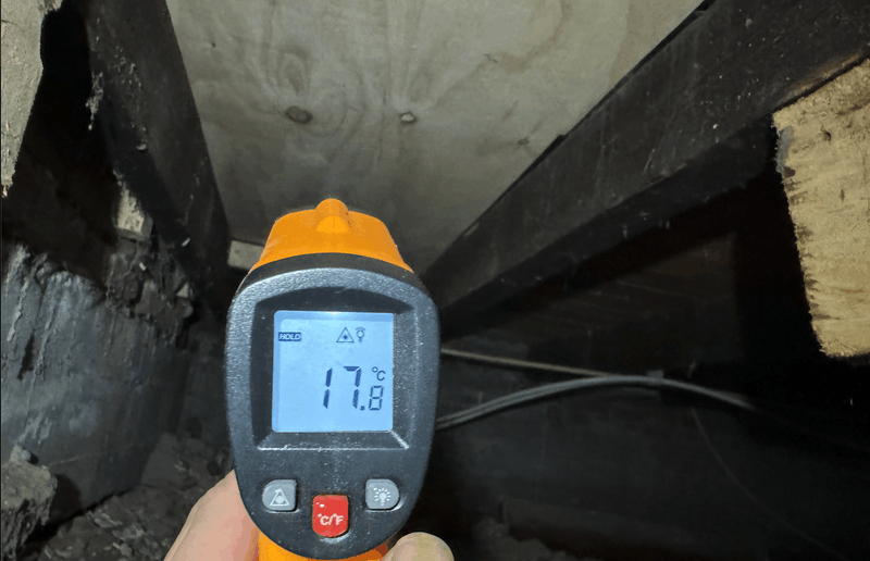

Ook zie ik een behoorlijk verschil nadat we het met 18cm glaswol hebben geisoleerd.
In het verleden straalde de warmte direct naar de kruipruimte. Zoals hieronder, een dichtgemaakte convectorput waar behoorlijk veel warmte weglekte.
Afbeeldingslocatie: https://tweakers.net/i/uuKIzic8tY2zdtoeZVvmvRwUfvU=/800x/filters:strip_exif()/f/image/0bIWgdVVFIvt7kDCAhJ5fxdo.png?f=fotoalbum_small
Inmiddels is het in de kruipruimte ±14 graden stabiel.
Afbeeldingslocatie: https://tweakers.net/i/udElX0YgludyTH04XvLzZCXmh7w=/800x/filters:strip_exif()/f/image/i7e4vG3ZJHlXFlj46CPT8R0Q.png?f=fotoalbum_large
Door deze maatregel besparen we flink. 591 m3 vorig jaar vs. ±420 m3 (prognose) dit jaar.

onderstaande foto's laat de leidingen goed zien. Genomen vanuit kamer kamer 1 kijken naar het plafond, daarboven is de woonkamer. In kamer 2 dezelfde situatie
@Dashlane
Alle radiatoren zijn dichtgedraaid en vloerverwarming ook. Het bypass ventiel ook dicht. Daar stroomt geen warm wat door. Wanneer de vloerverwarming open staat dan komt netjes 20 graden retour. Vlakbij de ketel hangt een T stuk. Onderaf komt 20 graden retour van vloerverwarming. Bovenaf komt retour dezelfde temperatuur als de aanvoer. Als ik de radiatoren opendraai dan zakt de retour iets. Maar het is geen fraaie situatie.
Alhoewel ik op 1300kuub gas op jaarbasis vraag ik mij af of het gaat lonen om het plafond te openen..
Wellicht toch de tweewegklep voor de vloerverwaming ten alle tijden open zetten. En dan de vloerverwarming pomp altijd aan en de groepen voor de badkamer/hal ten alle tijden open houden - en voor de slaapkamers via de thermostaat - dit zodat er altijd relatief koele retour temperatuur is. Als alleen de radiatoren boven aanstaan en vvw dicht, dan wordt de retour net zo heet als de aanvoer
@Dashlane
[Afbeelding][Afbeelding]
ik vraag mij af hoe een dergelijke setup heet, of hoe zoiets aangelegd is. Misschien toch een van de spotje in het plafond eruit werken en kijken of ik met een telescoopcamera wat kan zien. Echter zit er ook een plak isolatie bovenop, dus vraag het mij af of ik wat te zien krijg
Het is er nu situatie die wat lastig tekstueel met volgen in voor mij.
Slaat je ketel aan met alles dicht terwijl een warmtevraag is?
Wat bedoel je met het t-stuk?

AOC schreef op vrijdag 27 december 2024 @ 19:15:
@Dashlane
Zitten er toevallig meerdere radiatoren aan die ene aan- en retour-leiding? En hebben die radiatoren voetventielen. Misschien heb je dan dezelfde situatie die ik heb: 2 slaapkamers met elk een radiator die in serie staan op één gezamenlijke aanvoer en retour leiding. Gevolg was dat er continue warm water door die lus stroomde. Terwijl die radiatoren amper gebruikt werden. Na lang zoeken kwam ik erachter dat de voetventielen een bypass hebben voor (wat volgens mij heet) een 1 pijp systeem. De helft van het water is dan voor de radiator en de andere helft stroomt door naar de volgende. Ik kan dat in het voetventiel open en dicht draaien (met een hele klein imbus). Omdat ik de radiatoren toch niet gebruik nu maar opgelost door de doorstroom in de 2e kamer dicht te draaien. Nadeel is dat de 1e kamer alleen warmte krijgt als de radiator in de 2e kamer ook open staat. Het is maar zo, bespaart me een hoop gas.

Hieronder een tekening. Geprobeerd een zijaanzicht te maken
Wanneer ik de aanvoer+retour van de verdeler dicht heb, bypass dicht heb, alle radiatoren dichtgedraaid (hr91 knop eraf en het ventiel helemaal dichtdraaien). En dan vervolgens warmtevraag creeer, dan stroomt er heet water over de leidingen langs de radiatoren (de voetventielen blijven gewoon koud). De retour die van boven naar beneden gaat heeft dezelfde temperatuur als de aanvoer die naar boven gaat.
De foto van de thermische camera kijkt naar het plafond vanuit de souterrain. De ruimte daarboven is het woongedeelte. Ik vermoed dat er een lus is aangebracht op de punten bij de blauwe pijlen

AOC schreef op vrijdag 27 december 2024 @ 21:00:
Wat @Dashlane zegt: je pijp temperaturen op de warmtebeeld photo's zijn wel erg laag. Probeer dat eens op te stoken tot 60°? Dan krijg je een beter contrast voor je foto's.
Wat @Torch1969 oppert is hier al eens eerder iemand overkomen. Verkeerde onderblokken en/of een mengeling van 2 en 1 pijps systemen door elkaar.
Ter controle, alles wat je dicht gedraait hebt was ook echt dicht?
Dus de retour temperatuur ter plekke liep niet op?
Stel dat je een lekkende klep hebt? Of meerdere?
't Is wel een puzzeltje. ;)

Seafarer schreef op vrijdag 27 december 2024 @ 21:30:
Op de fotos kijk je tegen een plafond aan. De leidingen zijn weggewerkt in het plafond. Boven het plafond zit de vloer van de woonkamer en de radiatoren.
Alles wat dichtgedraaid is blijft ook koud. De voetventielen/onderblokken van de radiatoren, de retour achter de bypass en de verdeler is koud. Alleen de leidingen langs de radiatoren worden heet en dat gaat regelrecht weer terug de ketel in.
Bij een koude start van de CV loopt de aanvoer van de ketel langzaam op. En na enkele minuten loopt de retour snel op. Uiteindelijk stopt de ketel omdat aanvoer/retour dezelfde temp hebben bereikt. Het hele proces duurt enkele minuten, dus het heeft wel een aantal meter (30 schat ik) aan water door de leidingen rondgepompt.

AOC schreef op vrijdag 27 december 2024 @ 21:54:
Ik kan wel enkele spotjes uit het plafond plukken en kijken of ik een endoscoop erin kan werken om de situatie te bekijken zonder het plafond weg te werken
En als je de leidingen met de warmtebeeld camera van boven af probeert te fotograferen? Vaak liggen ze direct onder de houten planken. Misschien vindt je ze dan makkelijker? ( en je vervelende bypass.)
Edit: Ik wordt steeds nieuwsgieriger wat de oorzaak is. :)

Beste medetweakers,
Ik heb vraag over mijn ketel (remeha calenta ace 40C) geef de laatste tijd een raar stook gedrag. Nadat we hebben gevuld en ontlucht. Ketel beleeft eerst hangen en wilde niet uit. Monteur er bij gehaald, bleek aan de thermostaat te liggen. (Slecht contact)
En nu hebben we dus een raar stook gedrag, wat die er voor niet deed.
We hebben vloerverwarming van 100m2 op een mengverdeler (ingesteld op max 45 graden)
Het valt op aan het gas verbruik zoals je kan zit piek die heel er veel:
Afbeeldingslocatie: https://tweakers.net/i/KTfC5ONqanBAVr0aJ_eAPTeSoH4=/800x/filters:strip_exif()/f/image/3ftR3kbOXq9VjJPBJgYP1RQG.png?f=fotoalbum_large
Ik ben eens bij de ketel gaan kijken, maar hij start op met cv verwarmen tot de ingestelde temperatuur van max 60. De aanvoerleiding wordt warm, de ketel stopt, koelt snel terug naar 27 graden, na 2 min ongeveer verwarmd de ketel warmwater tot 47 graden stopt met een kleine pauze en begint dus weer van vooraf aan.
Wij hebben wel eens een lange tijd de stekker uit de cv gehaald, en als dan de woning terug gekoelt is tot 17 graden lijkt die het wel goed te doen:
Afbeeldingslocatie: https://tweakers.net/i/PwNG5XliQ0CpOxq3abCZ-ork4xM=/800x/filters:strip_exif()/f/image/osIe81w5Sn4oEyPyCI7W96vH.png?f=fotoalbum_large
Om 13:00 begon die met pendelen rond 14:00 stekker er uit. Rond 22:00 stekker er in en gaat vol aan de bak en blijft netjes draaien, de avond er voor precies het zelfde.
Ketel hebben het vermogen terug gezet naar 2100. Minimale van 1950 (fabrieksinstelling)
Ketel is een half jaar oud.
Warm water staat op 60 graden. Warmwater werkt gewoon.
We zitten nog midden in een verbouwing waar er strax nog 2 vloerverwarmings verderdelers op komen.
Weet iemand van jullie wat er hier aan de hand kan zijn?

Running-Genius schreef op zaterdag 28 december 2024 @ 08:33:
Is het pendelen en gaat de CV in storing of stuurt de thermostaat hem zo aan in low-load
modus? Heb je al naast je CV gezeten om te kijken wat je CV doet?
Uit de plaatjes van je P1 meter kan je niets afleiden omdat dit gebruik per 5 weergeeft. Pendelen met een anti-pendeltijd van 1 minuut valt daarin weg.
Er zijn inmiddels al een hoop goede adviezen gegeven. Je bent in het bezit van een warmtebeeld camera, ik weet niet welk model je hebt, maar ik zou de temperatuur op lock zetten. Anders gaat die elke drie graden verschil met blauw en oranje kleuren.
Ketel aanzetten, en dan zoeken met de camera waar die een kortsluiting heeft. Je wilt alleen wel een beetje respectievelijke temperatuur verschillen meten. En beginnen met de twee t stukken, dus ook degene in de verdiepingsvloer.

Joove schreef op zaterdag 28 december 2024 @ 10:41:
Ketel valt niet in storing, hebben een simpele aan/ uit thermostaat.
Zoals beschreven heb ik er naast gestaan en pendelt die tussen cv en warm water.

Wel een radiator gevonden die niet lekker meewerkt. Daar zit een danfoss insert in met instellingen van N, 1 tot 7. Staat nu op stand N maar na uren draaien alsnog een groot verschil in temp. tussen aan/terug voer (60 aanvoer en 20 retour).
en een voetventiel waarvan beide pijpjes warm worden. Maar vraag mij af of dat gewoon stralingswarmte/geleidingswarmte is van de aanvoer/retour eronder. Het metaalwerk voelt niet warm aan

AOC schreef op zaterdag 28 december 2024 @ 15:55:
Morgen ga ik opnieuw meten.
De vorige thermische foto´s zijn niet valide omdat in de ochtend de verwarming nog even gedraaid had en dat had kennelijk al genoeg sporen achtergelaten qua warmte ;)
Ik zou die verder onderzoeken, ik vermoed dat daar de dader zit.
Dat ziet eruit als dikke kortsluiting!

Let wel dat de aanvoertemperatuur elders 60 graden is. Op die foto is het voetventiel hooguit 38graden, desalniettemin moet ik dat nog goed nalopen .
Maar ik denk dat ik al weet waar het grootste probleem zit. Hopelijk kan ik dat morgen onderzoeken.

Afbeeldingslocatie: https://tweakers.net/i/idNDsEINbQ78Avx9DcaQb_gjMI8=/800x/filters:strip_icc():strip_exif()/f/image/FGdxQ6V2Eht1rjpOYwmGxkCQ.jpg?f=fotoalbum_large
Begin deze maand is de ketel nog iets verlaagd in de aanvoer naar 55, is dit beeld verontrustend!
De ketel is een Remeha C5.

JJmac schreef op zondag 29 december 2024 @ 19:56:
Jazeker verontrustend. ;)
vloerverwarming, radiatoren??????
  • JJmac
  • Laatst online: 21:25
Seafarer schreef op zondag 29 december 2024 @ 20:25:
Geen vloerverwarming wel radiatoren stuk of 12 in 3 verdiepingen.

JJmac schreef op zondag 29 december 2024 @ 21:26:
De hele hoge pieken gok ik op douchen of ander warmwater verbruik.
De onderwaarde van 6kW is blijkbaar voldoende om het huis te verwarmen. En zelfs teveel, dus ketel gaat aan/uit. Dat zie je in je gasverbruik. Geen probleem.
Hoe lager de aanvoer temperatuur hoe minder de radiatoren afgeven aan warmte.
Topic start gelezen? Kan handig zijn met zoveel radiatoren.

Beste Tweakers,
na dit topic eens doorgenomen te hebben ben ik ook in de verleiding gekomen om mijn cv installatie eens waterzijdig in te regelen, zien hoe ‘ontregeld’ mijn systeem is.
Enkel weet ik niet zo goed hoe ik dat het beste doe, mijn systeem is als volgend;
Afbeeldingslocatie: https://tweakers.net/i/WrxpmvZ5iKTlLKBYOApXXxli0S8=/x800/filters:strip_icc():strip_exif()/f/image/BoSQKh4npwROpk7La4RwVhV5.jpg?f=fotoalbum_large
Afbeeldingslocatie: https://tweakers.net/i/2VsGdw6zNXJcQIB_9n_Ims0lQ0c=/x800/filters:strip_icc():strip_exif()/f/image/MycDm2ospbN4ZXgAXGP4JA1R.jpg?f=fotoalbum_large
Op zowel de aanvoer als retour heb ik regelbare (inbus) voetventielen dmv een H blok. Ook heb ik thermostatisch inregelbare kranen. Hoe kan ik deze opstelling het best waterzijdig instellen?
Ik lees vaak het verschil in temp tussen aanvoer en retour te bereiken valt door het knijpen van de retour dmv het voetventiel. Maar moet mijn voetventiel van de aanvoer (en de kraan) dan maximaal open staan?
Of zet ik de thermostaatkranen allemaal op de max stand, en regel ik het voetventiel van de aanvoer tot elke radiator dezelfde aanvoer temperatuur (+- keteltemp) en knijp ik dan de retour om het verschil te behalen?
Alvast bedankt!
  • elektriekert
  • Laatst online: 00:13
Darkmarchal schreef op maandag 30 december 2024 @ 10:06:
Beste Tweakers,
Alvast bedankt!
De retour inbus van dat H-blok ziet eruit alsof het door de ratten besnuffeld is :+ .
Met heel veel pech is die onbruikbaar.
Wel zorg dragen dat alle thermostaatkranen (achter de knop) open staan, zodra die gaan knijpen wordt het regelen lastig.

Als ik radiator 1 aanzet dan wordt het eerste deel van de leiding in het plafond warm. Als ik radiator 2 aanzet wordt het tweede gedeelte warm en vica versa. Ook het laatste stukje leiding naar de verste radiator wordt pas warm als ik de radiator open zet los van de anderen.
Goed gezien dus.
Op de begane grond heb ik twee hotspots gevonden. In de souterrain heb ik dit uitgestapt en ikj vermoed dat de lus/bypass boven het plakkertje moet zitten.
Via de spotjes steek ik een spiegelend koksmes omhoog en kan ik via het spiegelbeeld en thermischecamera nog warmte punten ontdekken.
:) Heel erg creatief. Ik ben wel blij dat je niet m'n buurman bent. ;) Moet toch een stevig lemmet zijn.
Zo heb ik m'n zoektoch van 3 meter naar 2 meter kunnen verkleinen. Helaas zit er glaswol in de weg. Dus zometeen een spiegel op een stok kopen en hopelijk kom ik zo boven het glaswol uit.
En deze leiding loopt dus langs de spotjes. De ketel staat al even stil, maar zodra de ketel gaat draaien is de aanvoer/retour gelijk
Maar goed. Nu nog de vraag. Is het de moeite om het plafond open te trekken als je verbruik +- 1300kuub per jaar is. Dat was nog met een kapotte/open bypass op 1 meter van de ketel, een vloerverwarmingverdeler die ook direct het warme water doorliet naar de ketel (hydraulisch actief), en ik vermoed dat de ketel nog op een lager kW gezet kan worden. Ik heb links/rechts en boven buren, dus wel lekker ingepakt.
Is zoiets wellicht te berekenen?
Je komt hier alleen achter als je al langer mindergas gebruikt en dit over een paar maanden kan vergelijken. Minder gas weet niets van wind en wind richting dus even een week met een week vergelijken is ook al dubieus. Misschien kun je die vervangen bypass wel terug vinden dat is toch een aardige impact.
Op de foto's ziet het er allemaal strak uit en om dan te gaan slopen???
Misschien een jaartje wachten om het resultaat te beoordelen.
Die nieuwe bypass helemaal dicht zetten? Je hebt toch al een bypass. ;)

Seafarer schreef op maandag 30 december 2024 @ 18:41:
Ook in 1 pijps kun je radiatoren individueel bedienen. Maar je bypass leiding blijft altijd warm.
Maar als de radiatoren in serie staan, dan geraakt de achterste toch niet warm als de eerste dicht staat? Of bedoel je dan dat er per radiator een lus is gemaakt?
NIeuwe bypass is na deze ontdekking inderdaad helemaal dicht gezet :). Tweewegklep van de vloerverwarming en twee vvw-groepen (van de vier) heb ik nu maar opengezet in de hoop dat zoveel mogelijk koude retourwater van de vloer zich mengt met de hetere retour van de lange bypass/lus
Ja, het plafond is wel strak. Vraag mij af als ik netjes een vierkantje eruit zaag, of je dat ook weer netjes dicht kan smeren/verfen, zonder dat je de gehele plafond een nieuwe laag moet geven

AOC schreef op maandag 30 december 2024 @ 19:31:
Dat gebeurd dus wel bij voetventielen voor een één pijp systeem. Die laten een deel van de warme aanvoer door naar de volgende aangesloten radiator enz. Nadeel is dat als alle radiatoren dicht staan, er wel warm water rondgepompt wordt.
Heb je het voetventiel gecontroleerd bij de radiator aan het einde van de lus die je nu onderzoekt? Zit daar niet " per ongeluk" een één pijp systeem voetventiel op? Of een voetventiel die voor zowel één pijp als twee pijp systeem geschikt is en (foutief) op één pijp systeem stand staat? In dat geval krijg je dus ook een warme lus? Je had toch een foto van een radiator met warm voetventiel? Dat is wel verdacht....
Afbeeldingslocatie: https://tweakers.net/i/ZAiPuJ-WZ4smV2MJ7MNKhdsGhe4=/800x/filters:strip_icc():strip_exif()/f/image/SW5gbbhifryl50FY8Haudelx.jpg?f=fotoalbum_large
Vandaar dat er al eerder gerefereerd werd aan speciale onderblokken de 100% flow wordt in het onderblok verdeelt in 50% door de radiator en 50% direct voorbij de radiator naar het volgende onderblok.(Of andere verhouding). Draai je hem dicht of de thermostaat kraan zet hem dicht dan gaat er ook wat meer water de bypass in, naar de volgende radiator. Er blijft dus water stromen ook al zet je ze in bovenstaand plaatje alle drie dicht.

Kunnen de binnenwerken niet vervangen worden? Beneden.
  • Fantastic_fox
  • Laatst online: 16-10 13:29
@Seafarer binnenwerk zitten muurvast, ik heb nog 2 exact binnenwerken liggen dat was nl de snelste en goedkoopste oplossing.
Thermostaat kranen staan allemaal op 5 daarom wil ik juist alles beter balanceren (warmtepomp is gister avond besteld😱)
Helaas staat de ketelflow al op z’n laagst en bij alle pompsnelheden blijft het probleem. Ik zag dat die kranen (niet instelbare) een flow hebben van 1830l/h en die zitten dus beide in de woonkamer dus lijkt me bijna logisch dat de zaak veel beter in balans zal komen als hier inregelbare kranen op komen.
Wat zou jij doen eclipse en dan een 300 op de grote radiator? Of exact ii op beide?
Of heb je nog een truuk speciaal om die binnenwerken los te krijgen, baco met een stukje buis werkt niet ik kan eventueel nog proberen met een beetje wd-40 of iets anders? Maar ik zie die niet zonder heel lomp geweld loskomen
[ Voor 7% gewijzigd door Fantastic_fox op 31-12-2024 15:19 ]

Beste medetweakers,
Ik ben al weer stapje veder om het probleem te achter halen.
Ook mede omdat jullie mee denken bedankt hier voor! _/-\o_
Seafarer schreef op zondag 29 december 2024 @ 20:22:
Kan zijn als de SW warmtewisselaar koud is dat hij deze gaat verwarmen. Waarschijnlijk staat de comfort modus warmwater nog aan. Beter uitzetten. Want als je ketel niet verwarmd en je bent niet thuis dan houd hij 24h/dag je wisselaar warm voor niets.
remeha calenta ace 40C ondergrens slingert rond de 8kW. Dat is best veel.
Ik denk weinig. De vermogens ondergrens ligt hoog bij deze ketel. Blijkbaar zijn er zaken goed geiisoleerd. (y)
Tsja doe je niet veel meer aan. Huis van de buren zou je ook mee kunnen verwarmen, dan blijft die wel branden. ;)
Het probleem van het pendelen tussen cv en warmwater is voorbij ik nu de ecostand heb aanstaan.
Echter blijft die nu aan en uit gaan op cv niveau.
Wat wel opvalt is dat de ketel uitvalt om dat er een te groot ΔT is, als de cv even uit is geweest is mijn retour temperatuur tussen de 22-28 graden. Ketel gaat verwarmt tot 47 graden en gaat dan uit.
Ik heb de pompen van de vloerverdelers al verhoogd naar stand 3 om sneller het retourwater terug te krijgen wat verwarmt is.
Kan ik dit aanpassen door de volgende optie te veranderen: Afbeeldingslocatie: https://tweakers.net/i/ALfy2MJVnTV4ZkUEOJ1i8XIg22A=/fit-in/4000x4000/filters:no_upscale():strip_exif()/f/image/5YdUpOqVf50o7dJupX9qEdjL.png?f=user_large
Of zijn er andere manieren om dit voor elkaar te krijgen.
Dit zou het pendelen minder moeten laten worden.
Overigens wat ik ook niet helemaal kan plaatsen, is als de kamer op temperatuur is, verwarmd de ketel als nog om de zoveel tijd 15 tot 20 min.
Kan dit met de stand van de kamerthermostaat ( Honeywell rond on/off) te maken?
Staat ingesteld op max 3 schakelingen per uur, staat dit goed?
De algemene mening bij warmte pompen is om alles volopen te hebben helemaal zonder inregeling. Voorzover dit kan.
Effe niks doen. En de warmtepomp topics doorlezen. :)
Never met bahco's aan de gang als je verwacht dat iets vast zit. Wd40 een paar maal opspuiten in een halfuurtje.
- een paar klappen met de hamer en een andere hamer aan de andere zijde.
- Dan met passende ringsleutel aan de gang.

Running-Genius schreef op dinsdag 31 december 2024 @ 15:24:
Hoe hoger de flow hoe meer warmte afgifte.
Kan ik dit aanpassen door de volgende optie te veranderen: [Afbeelding]
Dan zou ik 30 cq 35 proberen.
De kamer is op dat moment op temperatuur. Maar je warmte verlies naar buiten blijft toch gewoon doorgaan. Je thermostaat gaat dat met kleine stooksessies compenseren.
Zie het als een thermosfles als je daar s'morgens water van 60 graden ingiet dan is het s'avonds geen 60 graden meer. Ook met isolatie koelt het gewoon af.
3 per uur is standje vloerverwarming. Zie handleiding.

Eclipse loopt bij mijn weten tot 150l/h en de exact II iets van 250l/h en daarmee zou een exact II dus ook kunnen en als het binnenwerk daarvan past (die heb ik nl 2 stuks liggen) dan zou dat het snelst zijn (aftappen, lospielen en indraaien).

Tussen 8 en 9 uur 's ochtends heb ik elke dag 0,01 kuub verbruik. Iemand enig idee wat dat zou kunnen zijn? Heb een Remeha tzerra ace ketel. Zover ik weet zijn alle comfort standen uitgeschakeld.
