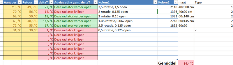

Ik ben bezig met mijn CV systeem waterzijdig in te regelen. De retourtemperaturen zijn mooi allemaal binnen 2 graden verschil. (Heimeier eclipse) Verder heb ik zoneregeling van Tado geïnstalleerd. Ik heb 2 kantoren, 1 slaapkamer en 1 woonkamer met leefkeuken en een badkamer. Elke ruimte heeft op dit moment een T22 radiator van verschillende formaat. Ik heb een Remeha Quinta 35C met een minimaal vermogen van 8 kW. Ik heb op dit moment nog geen bypass geinstalleerd, maar gebruik daar een geknepen badkamer radiator voor. Op dit moment heb ik mijn Remeha Quinta op minimaal vermogen ingesteld aangezien het lijkt of de ketel zijn warmte niet kwijt kan. Als ik mijn pompdruk verlaag is mijn aanvoer 60 graden en mijn retour 25 graden. De ketel gaat dan pendelen of geeft een storingscode aan dat er een te groot verschil zit tussen de aanvoertemperatuur en de retourtemperatuur. Ik heb de pompdruk verhoogt zodat de ketel niet gaat pendelen. Mijn aanvoer is dan 60 graden en retour is 43 graden. Nu mijn vraag: is het echt beter om de pompdruk te verlagen met zo'n grote delta T? Als ik dit een paar dagen laat staan zal dan mijn aanvoer ook naar beneden geoptimaliseerd worden?
Om mijn problemen iets te verbeteren heb ik radiator fans aangeschaft en staat er ook nog een Jaga Vertiga Hybrid in bestellen zodat mijn ketel zijn vermogen beter kwijt kan. Aangezien een minimaal vermogen van 8 kW best veel is. Zijn er mensen die een buffervat hebben aangeschaft bij een CV installatie?

Kort gezegd: nee, maar dat heeft niets te maken met de theorie van verwarmen, maar met het feit dat het debiet op zo'n lage pompdruk niet voldoende is om het opstartvermogen kwijt te raken.
8 kW vermogen bij een Ta van 60 en een Tr van 25 betekent een flow van 200 liter/uur. Dat is weinig, maar als dat de ondergrens van de pompsnelheid is, dan is dat prima en dat leidt niet tot pendelen.
Het probleem is echter dat de ketel opstart met een veel hoger vermogen van bijvoorbeeld 15 kW. Als de pomp tijdens het opstarten ook maar 200 liter per uur verpompt, dan geeft dat kortstondig een delta-T van 66 graden. Bij een Tr van 25 betekent dit een Ta van ruim 90 graden en daar zal de ketel wel een probleem mee kunnen hebben.
Door te stoken op 60/43 heb je een pompdebiet van 415 liter/uur bij 8 kW en tijdens het opstarten met 15 kW heb je eventjes een dT van 32 graden, dus een Ta van 77 graden. Blijkbaar vindt de ketel dat nog wel plezierig.
8 kW is heel veel en een buffervat gaat daarmee niet helpen.

Sorry maar ik begrijp je eerste zin nog steeds niet helemaal. Zorgen dat alle radiatoren een min of meer gelijke delta T hebben heb ik toch juist al gedaan?
(hieronder mijn spreadsheetje van het inregelen)
Afbeeldingslocatie: https://tweakers.net/i/Q377s6OHX3YF_YhNwllZEqEtBT8=/800x/filters:strip_exif()/f/image/B0hIVVgu6f8cfxIkIYkGFoQb.png?f=fotoalbum_large
(onderste is zo'n handdoekenradiator in de badkamer, die kan alleen open of dicht eigenlijk)
[ Voor 8% gewijzigd door jawaligt op 16-10-2024 21:34 ]
  • leonbong
Je hebt niet goed ingeregeld.
Je moet wel wachten totdat overal de aanvoer op temperatuur is.

jawaligt schreef op woensdag 16 oktober 2024 @ 20:31:
Die heb ik al uitgebreid doorgenomen. In ons vorige huis ook alles waterzijdig ingeregeld o.b.v. dit topic. Alleen had je daar voetventielen dus dat ging iets makkelijker.
Als je denkt dat ik iets anders had moeten doen heb ik meer aan een concreet advies..
Sorry maar ik ben niet zo van de concrete adviezen. Ik geef een tipje van de sluier zodat mensen blijven nadenken en er mee bezig zijn zodat ze beter begrijpen wat ze aan het doen zijn. :)
Uit de posts hierboven blijkt dat je de OT toch niet goed doorgenomen hebt. Je vermeld ook niet duidelijk dat je hebt ingeregeld met een gefixeerd pomp toerental. Wat ik duidelijk vermeld heb en ook in de OT staat. |:(
Voorts vermeld je dat in je vorige huis het inregelen met voetventielen veel makkelijker ging, waar regel je nu dan mee in?
  • jawaligt
Seafarer schreef op woensdag 16 oktober 2024 @ 22:21:
Ik ben in elk geval blij dat je mee wilt denken.
Misschien heb ik ergens informatie gemist, wat is de OT? Ik kan in de openingspost niets terug vinden over inregelen met een gefixeerd toerental. Er staat juist dat de je pompsnelheid na het inregelen nog kunt verlagen.
Op welk toerental raad je me aan in te regelen? Bij auto draait hij dus vooralsnog steeds op 15%, wellicht juist door die interne bypass? Is het handig om te beginnen bij de meest ver gelegen radiator of juist niet?
Vanwege het ontbreken van voetventielen heb ik hier dus aleen de standaard radiatorkranen kunnen gebruiken. Het klopt wel dat ik ze op veel plekken bijna helemaal dicht heb moeten zetten om tot een mooie delta T te komen.
[ Voor 4% gewijzigd door jawaligt op 17-10-2024 09:05 ]
  • jawaligt
leonbong schreef op woensdag 16 oktober 2024 @ 22:05:
Mogelijk worden die temperatuurverschillen dan inderdaad verklaard door pendelen/bypass, omdat hij steeds kleine plukjes warm water de leidingen in stuurt en ik natuurlijk op verschillende momenten in die cyclus aan het meten/afstellen was..

jawaligt schreef op donderdag 17 oktober 2024 @ 09:00:
Openings tekst of openings post.
Ik heb even snel door de openings post gelezen. Maar het lijkt er inderdaad niet in te staan. Ik neem aan dat je wel begrijpt als je aan het inregelen bent (flow aanpassen) dat dit fout gaat als iemand anders (de automatische pomp) ook gaat zitten regelen. Een soort van 2 Kapiteins op 1 schip. Dat werkt niet. Ik zou eens op 30% beginnen.
dat geld een beetje voor 3 standen pompen. Gaat dat niet goed dan gewoon een standje hoger zetten.
Als je hele huis niet meer nodig heeft, kan je dit als leidraad nemen en het met 15% proberen.
Nou nee. Welke radiator heeft de meeste kans op over debiet? Dicht bij of verweg?
Die mooie delta T zou ik maar vergeten bij een ketel met interne bypass. Wat @leonbong ook al vermelde de flow moet verdeelt worden. Kijk eens welke delta T er vanzelf ontstaat met alles open. En een vaste pomp stand en een vaste temperatuur. Gebruik die als leidraad of begin met 5 graden bij de radiatoren die het dichtste bij de ketel zitten. Lukt het om bij alle radiatoren 5 graden te krijgen en het is overal comfortabel dan zou ik het zo laten. (lage delta over de radiatoren is hoge flow en weinig weerstand in je circuit en gaat je bypass zo min mogenlijk open.) Verhoog eventueel de bypass druk als de ketel toch liever over zijn eigen bypass blijft circuleren.
Bedenk wel als je de helft van je radiatoren dicht draait dan gaat zeker de bypass flink open.

Seafarer schreef op donderdag 17 oktober 2024 @ 18:10:

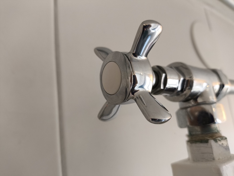

  • jawaligt
Seafarer schreef op zaterdag 19 oktober 2024 @ 18:09:
Om die luchtbel eruit te drukken en je bypass nu toch dichtstaat, badkamer radiator vol open en alle andere radiatoren dicht draaien en hopenlijk is die bel opgelost na een kwartiertje borrelen. De volle flow staat nu alleen op die radiator. De lucht komt natuurlijk wel ergens anders in je cv terecht waar je het als nog moet ontluchten.
Ontluchtings kraantje voor op de todo lijst. ;)
Ik heb vanochtend geprobeerd (met de pompsnelheid op 100%), maar de ketel wordt dan zelfs op min. vermogen veel te snel veel te warm. Ook wel logisch nu ik die bypass heb dichtgezet.
Foto van de situatie. De bovenste is de aanvoerleiding. Deze wordt maar warm tot aan het bochtje helemaal rechts (op de foto nog net te zien)
Afbeeldingslocatie: https://tweakers.net/i/qYN3TQlJ86wcE0gRPL-npshStMM=/800x/filters:strip_icc():strip_exif()/f/image/Y0j749cSJjpv0dRDN4hbL8Zc.jpg?f=fotoalbum_large
Feitelijk is dit gewoon slecht aangesloten, want dit is het hoogste punt van de CV installatie. Of in elk geval de hoogst geplaatste radiator. Daar hoort toch een ontluchter bij zou je zeggen. Tenzij er een onder het dopje van deze kraan zit, maar dat lijkt me sterk.
Afbeeldingslocatie: https://tweakers.net/i/DS1pHu41OS0RuFe8VYctvwFwmx0=/800x/filters:strip_icc():strip_exif()/f/image/odFJKnL0WrtP6k9MDm4burmF.jpg?f=fotoalbum_large
Mijn plan is nu om iemand in te huren om een ontluchter in die aanvoerleiding te plaatsen. Bij voorkeur geen automatische, want het schijnt dat die gaan lekken (als er al plek voor is).
  • Seafarer
  • Laatst online: 03:22
Seafarer
XXX
jawaligt schreef op woensdag 23 oktober 2024 @ 12:35:
Ik had er even bij moeten zetten dat je het beste de brander uitlaat voorzover mogenlijk. Je zou het nog een keer kunnen doen maar dan een radiator extra erbij open. Als deze extra radiator warm is dan moet die badkamer radiator ook warm zijn. Ik zie op de foto dat hij van boven is aangesloten. Lucht gaat naar boven dus dat zal er wel niet meer in zitten.
Het is altijd zo dat er maar tot aan de bocht warmte inzit? Want dan heb je helemaal geen flow, staat die kraan helemaal open? Verstopping in de radiator? Het is dus altijd bere koud in de badkamer? :o
